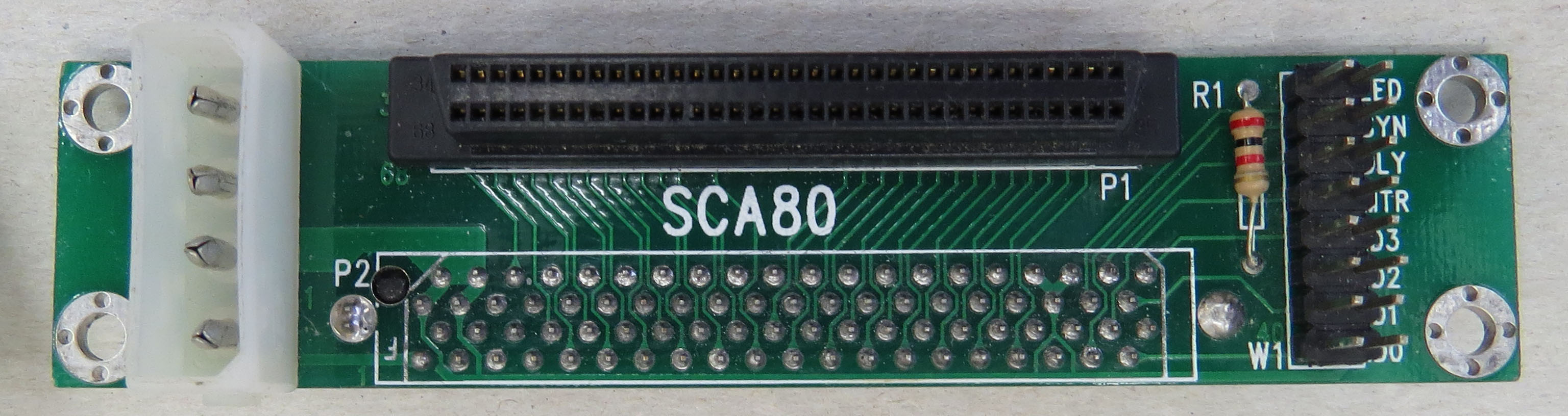

Я думаю многим знакомы вот такие переходники
используемые для подключения 80-pin hot-swap винтов
Прикрепленное изображениеПрикрепленное изображение

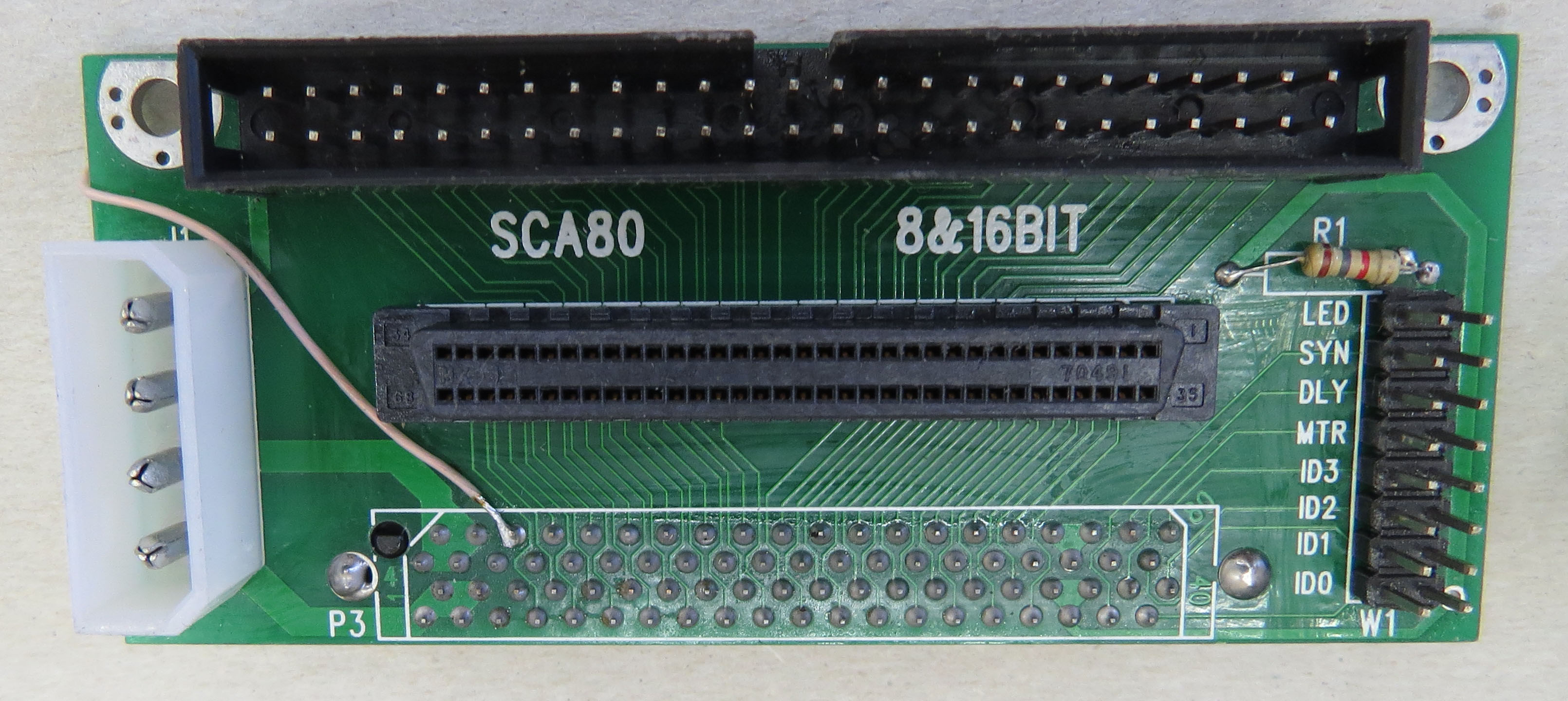

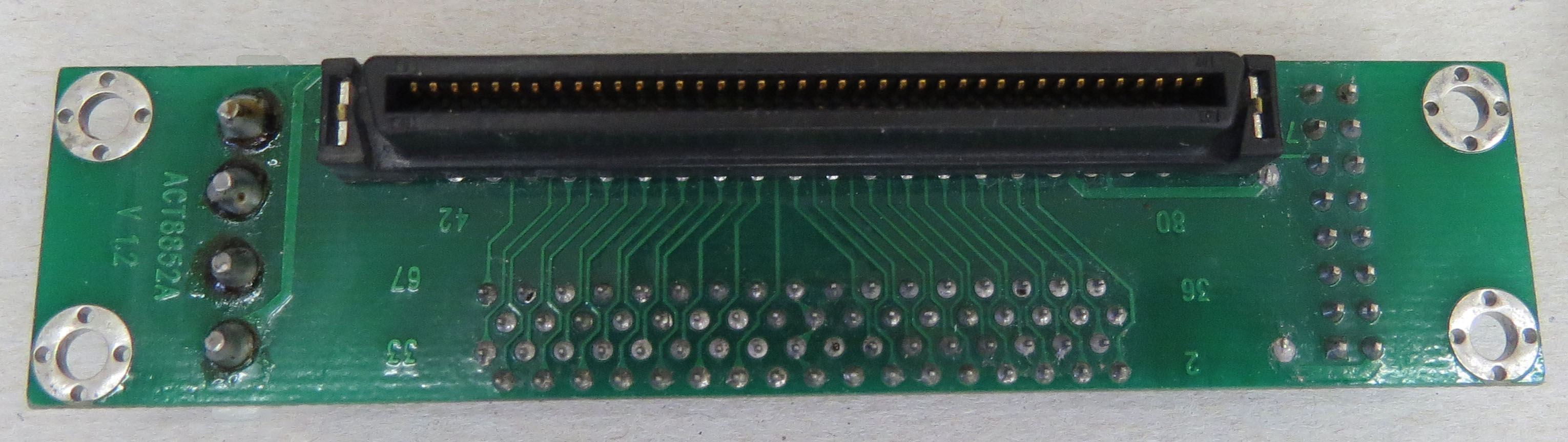

Сейчас у китайцев доступны вот такие переходники
но выяснилась проблема - эти переходники отказались работать в связке c контроллером Adaptec 7899 160 - винты тупо не раскручиваются
супруга прозвонила правильный переходник и китайский и нашла принципиальное отличие - те нет одного соединения
(следует отметить что нет еще одного соединения - внимательный глаз его найдет даже на этих фото, но оно никак не влияет на работоспособность)

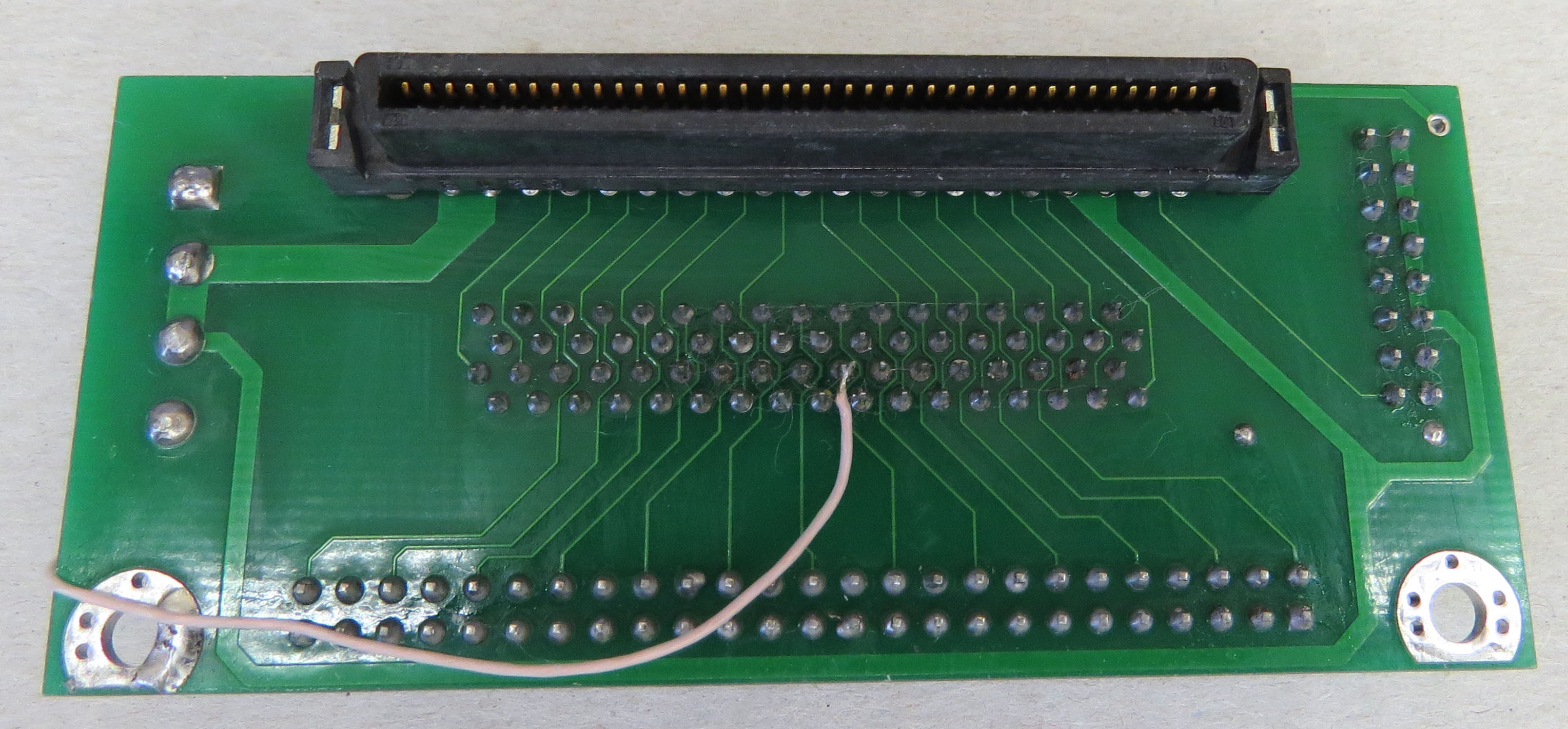

на фото показана перемычка которая решает эту проблему
