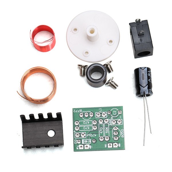

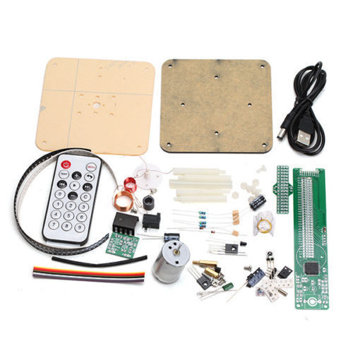

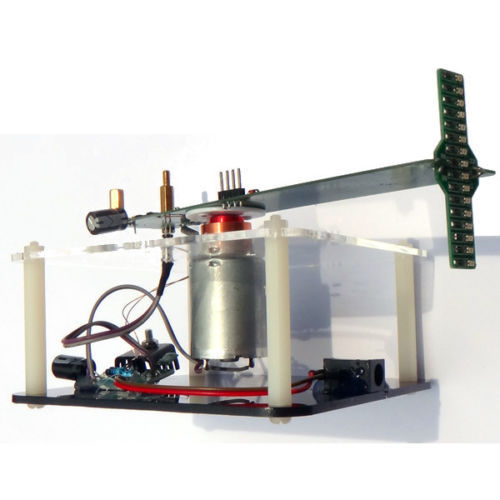

Конструктор - часы объемные, механическая развертка
DIY Rotating LED Kit POV Soldering Training Kit Upgraded Version
Прикрепленное изображение

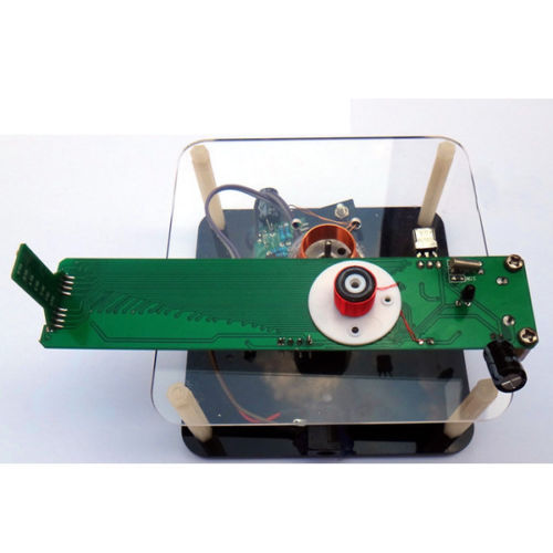

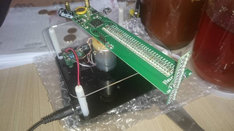

Кто-то собрал

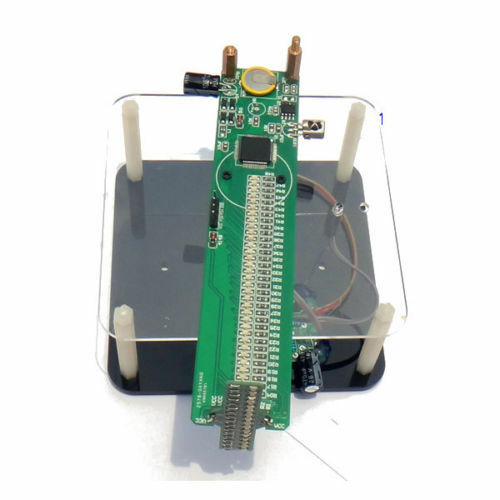

от себя добавлю
1. светодиод другого цвета в комплект не входит - надо найти самому
2. пайку светодиодов лучше делать под микроскопом (типа МБС-9 МБС-10 итд). без микроскопа будет тяжеловато.
3. окончательная балансировка делается припоем
4. если часы не запустились и бегают полосы - проверьте полярность фотодиода на вращающемся модуле и светодиода на стационарном. полосы это признак отсутствия синхронизации.
