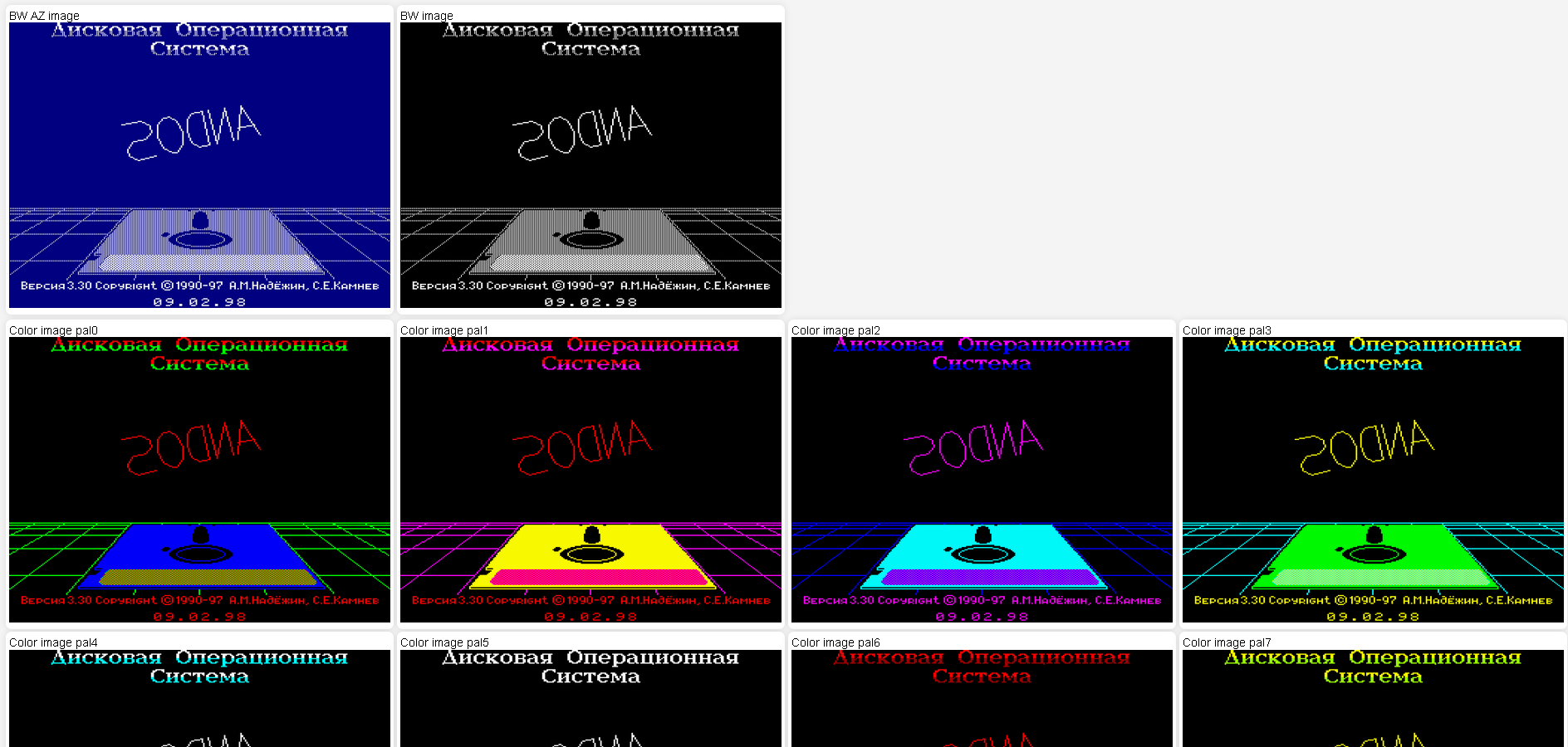

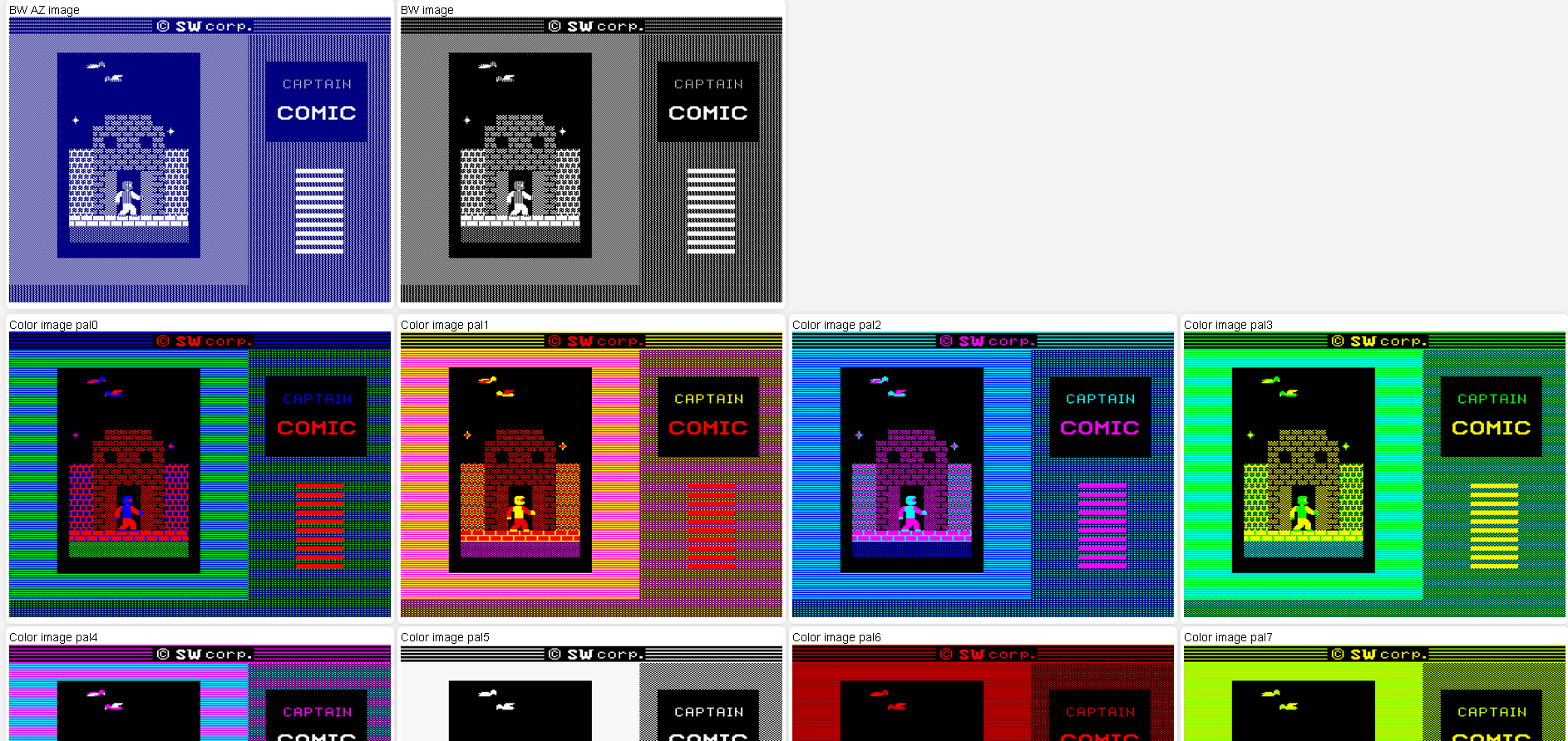

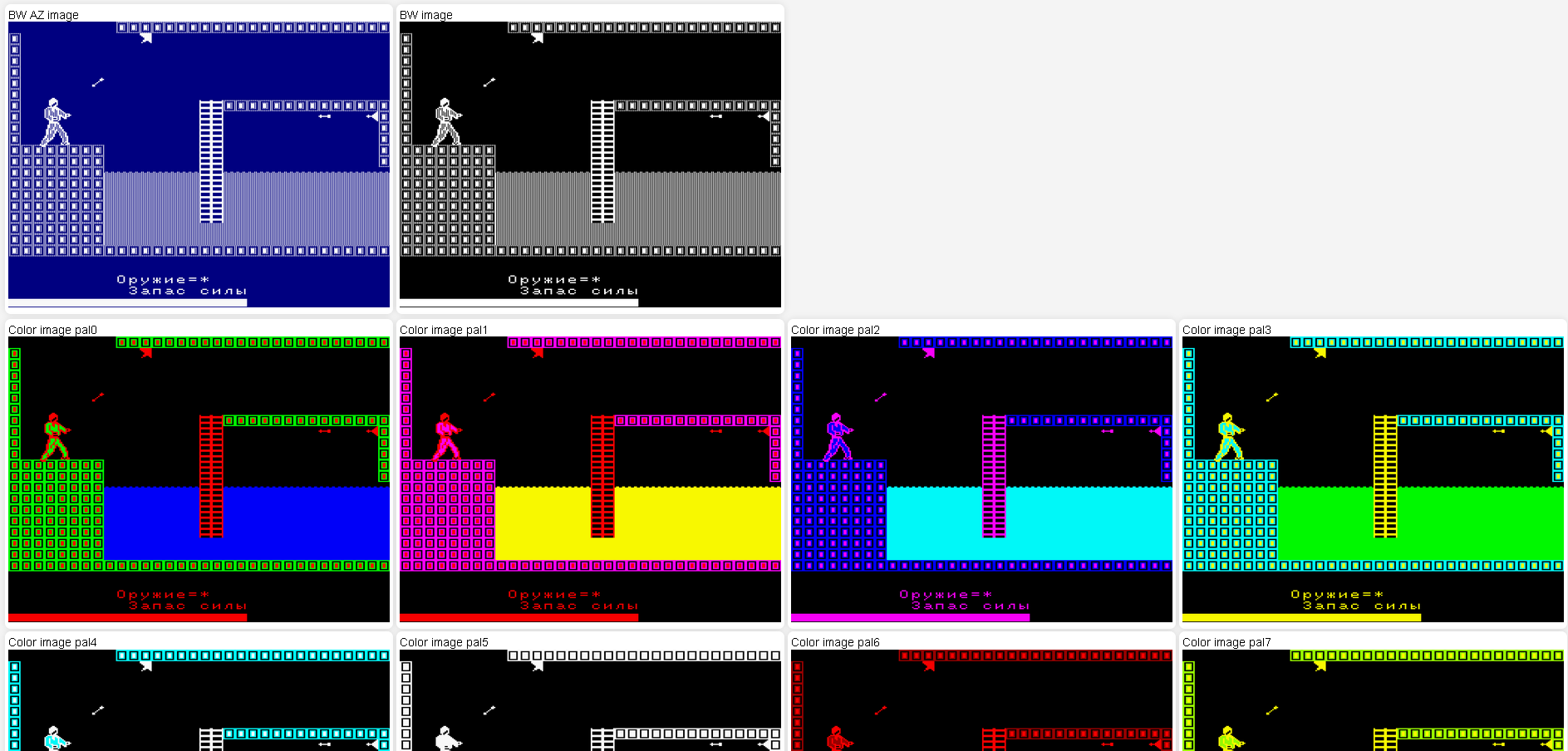

Прошивка 00014beta
продолжение глобальных изменений: это промежуточная прошивка, с большей частью функционала который планировалось реализовать
жирным новое (или измененное) в прошивке
функционал:
1. палитры, сделано расширение функционала механизма палитр
подробнее https://forum.maxiol.com/index.php?showtopic=5556
2. реализовано ручное переключение видеорежима (циклическое 1-2) по сочетанию AR2+KT
те можно спокойно переключать его в зависимости от программы не напрягаясь!

CMD.SCREENSHOT - вызывает формирование скриншота на основании дефолтных настроек экрана
результатом команды является файл-скриншота
распаковать его можно на сайте
https://master.pdp-11.ru/screen_unpack/
пример результата
Прикрепленное изображение

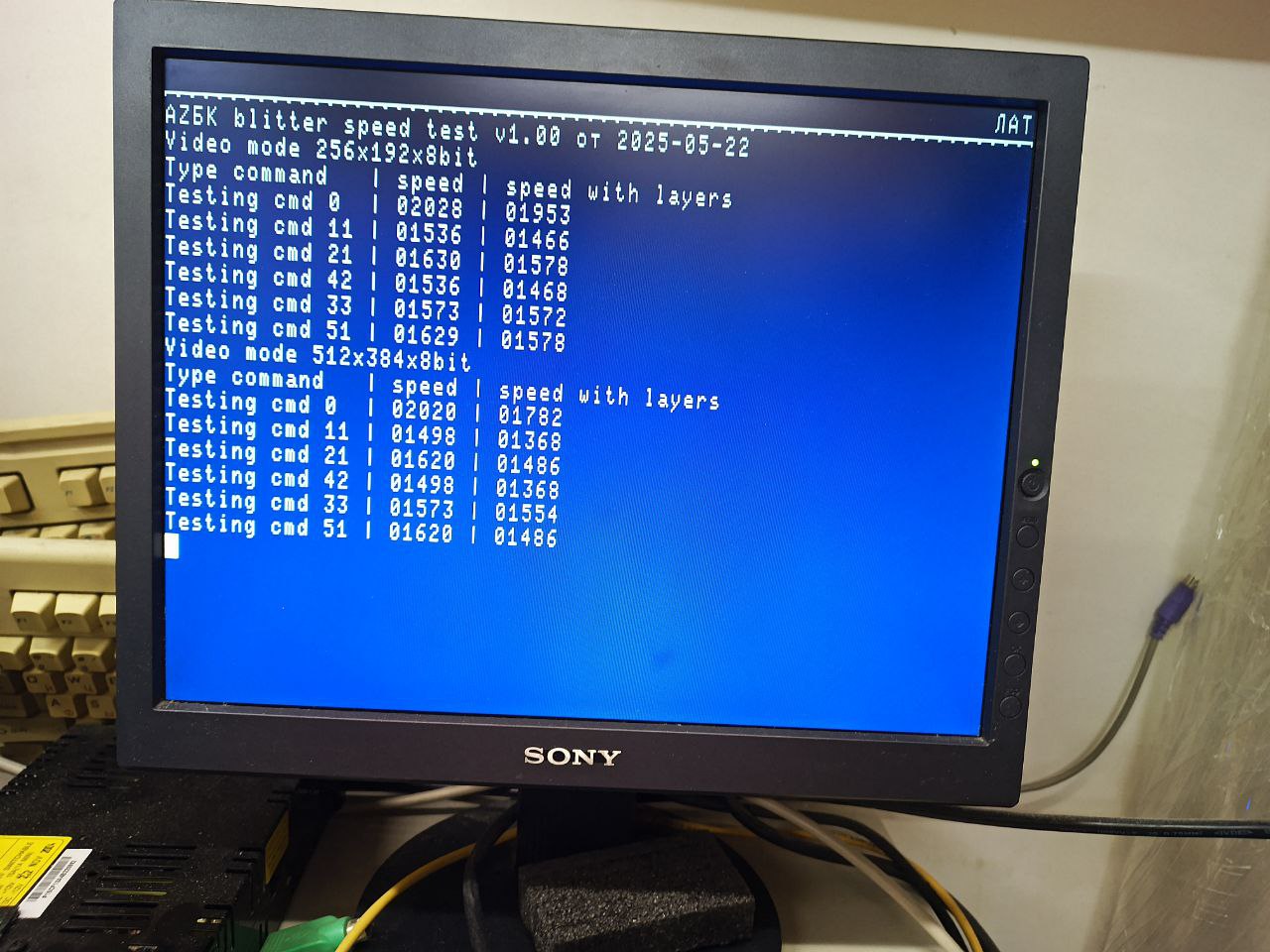

Прошивка 00019
Удален OPL2
Ускорен блиттер
добавлена команда 047
блиттер на 18й прошивке

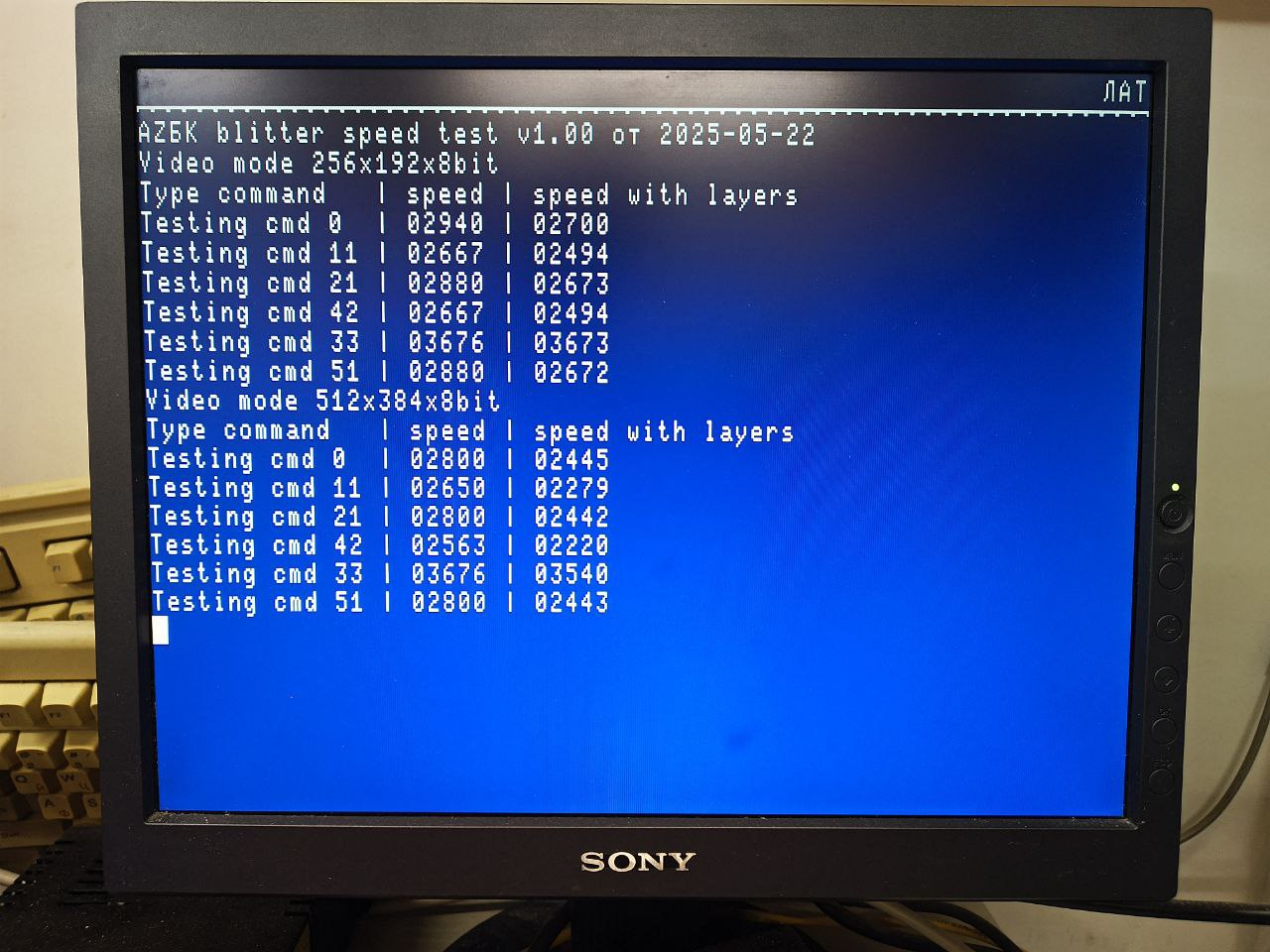

на 19й
