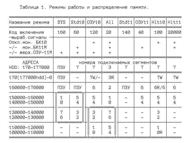

СМК. Режимы работы и распределение памяти.
Память в контроллерах "АльтПро" разбита на страницы по 32 Кб, части (сегменты) одной такой страницы подключаются в области адресов 100000-177777, сегменты разных страниц одновременно подключить нельзя.
Сегментами ниже называются фрагменты памяти по 10000 байт. (4кБ)
Сегмент с номером X=0...7 может быть подключен либо с адреса 1X0000, либо с адреса 1X0000+-40000 в зависимости от номера режима.
Распределение памяти в различных режимах приведено в табл.1, затем следуют пояснения общего характера, которые рекомендуется прочитать, и примечания специального характера, которые понадобятся тем, кто пишет некорректные программы; тем, кто пишет корректные программы, рекомендуем пользоваться запросами BIOS, значительно упрощающими работу с доп. памятью и предотвращающими конфликты.
Все управление памятью осуществляется через регистр 177130, туда пишется номер страницы и номер режима
особенности записи в этот регистр - будут описаны отдельно
сводная таблица режимов
Прикрепленное изображение
Буква 'W' после номера сегмента означает, что ОЗУ доступно только по записи, 'R' - только по чтению, через дробную черту - старая версия контроллеров / новая (по номеру версии ПЗУ не определяется), '-' - не подключается ничего.
ПЗУ в контроллерах имеет объем 10000 байт, в режиме SYS одно и то же ПЗУ подключается и со 160000, и со 170000 (благодаря этому изменяется адрес запуска компьютера).
В контроллерах "SMK" ("винтовых") во всех режимах, кроме SYS, в адресах 170000-177000 подключено ОЗУ, в дисководных - нет, выше 177000 - во всех одинаково.
Внутри таблицы в рамки выделены группы режимов и адресов, используемые при пересылке данных для доступа ко всем 8 сегментам страницы памяти (одна рамка для БК10, другая - БК11М: это области, неперекрывающиеся с ПЗУ и охватывающие всю страницу).
Однако при размещении и вызовах подпрограмм на БК11М RAM-BIOS использует два первых режима (SYS и Std10) в окне 120000-140000, т.к. для работы с подпрограммами необходимо наличие ROM-BIOS в адресном пространстве.
РАСШИФРОВКА РЕЖИМОВ:
SYS - используется для запуска, пересылки данных на БК10 и RAM-BIOS'ом (он - всегда в 0-й странице);
Std10, Std11 - стандартные, традиционные режимы работы для БК10 и 11М соответственно, Std10 используется также для пересылки данных на БК10;
ОЗУ10 - вместо монитора БК10 и ПЗУ-160000 подключается ОЗУ (на многих БК10 требуется простая доработка, иначе доп. ОЗУ подключается параллельно ПЗУ монитора и приходится записывать в это ОЗУ копию монитора); используется также для доступа к доп. памяти на БК11М;
All - позволяет на БК10 подключить ОЗУ ко всему адресному пространству, что используется для загрузки копии Вильнюсского Бейсика; применяется также для доступа к доп. памяти на БК11М;
ОЗУ11 - подключение ОЗУ вместо ПЗУ на БК11М, для отключения ПЗУ монитора БК11М простая доработка требуется всегда;
Hlt10, Hlt11 - открывают доступ к HALT-режиму процессора на БК10 и БК11М соответственно. Максимально "продвинутые" режимы:
везде, где можно, подключается ОЗУ вместо ПЗУ и на БК10 нижняя часть ОЗУ монитора защищена от записи (квази-ПЗУ) для
повышения глюкоустойчивости.
