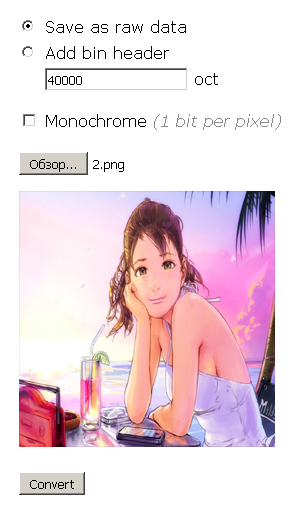

http://thesands.ru/bk0010/image-converter/
может конвертировать в монохромную и цветную картинку в сыром виде
Прикрепленное изображение

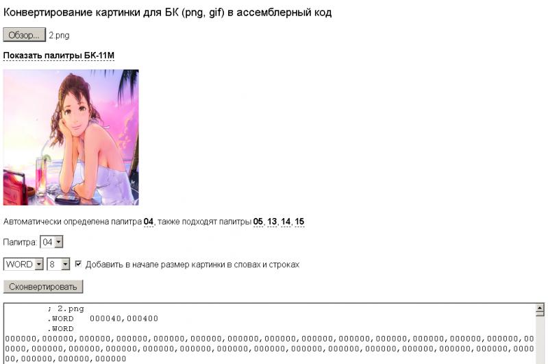

https://zakirov-net.github.io/bk-utils/image-to-asm.html
мощный конвертер в ассемблерный код - те набор .WORD

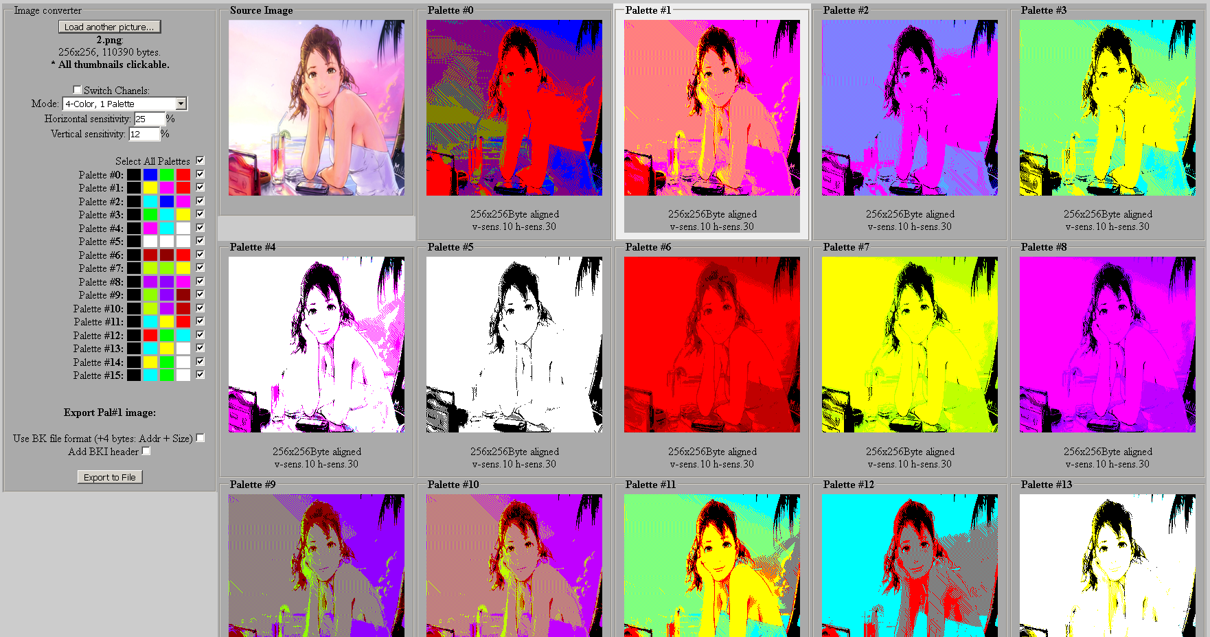

Конвертер на питоне
https://github.com/nightgryphon/BK0010_Image_Converter
Прикрепленный файл  BK0010_Image_Converter_main.zip ( 13.51 килобайт ) Кол-во скачиваний: 5071
Крутой конвертер с поддержкой палитр и дизеринга, настройки можно и нужно крутить

Мой конвертер картинок поддерживает и дизеринг (по умолчанию) и без него. Опция --no-dither
Так же помимо обрезки под размер есть масштабирование, вписывание в экран БК
Палитра тоже есть, но она вшита (массив набор любых цветов), не делал опциями ибо к проекту нет интереса похоже
_НО_ В отличии от других мой конвертер может конвертить несколько картинок по списку
Usage: img2bk [--no-dither] [--fit] [--no-preview] Image1 Image2 ...
