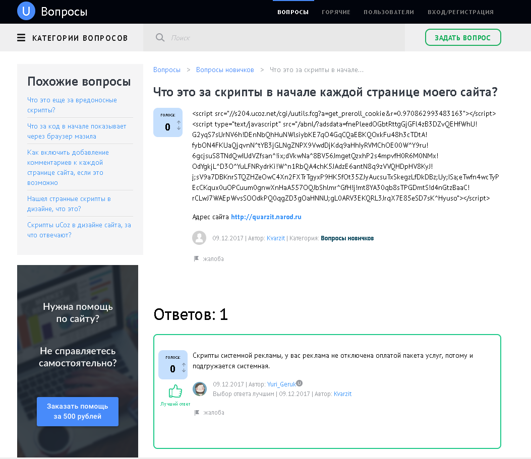

сам ucoz отмазывается тем, что это мол реклама за отключение которой владелец не заплатил:
https://www.ucoz.ru/qa/index.php/160093/%D1...%B9%D1%82%D0%B0
Прикрепленное изображение
я думаю многие читали о автоматической активации подписок при заходе на некоторые сайты с мобильных телефонов и прочие "приколы", соответственно можно смело заявлять о потенциальной опасности сайтов *.narod.ru, особенно для мобильных устройств - на что подпишет это ucoz ?
