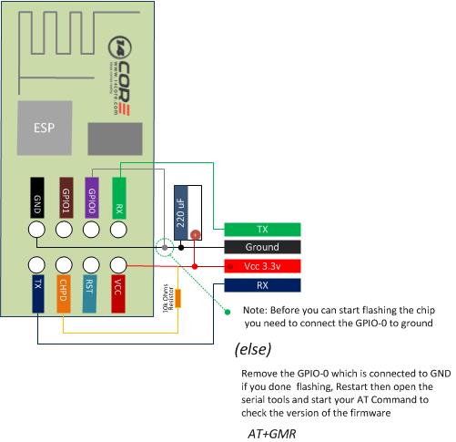

3. подключаем GPIO0 на GND, затем подаем питание
Прикрепленное изображение

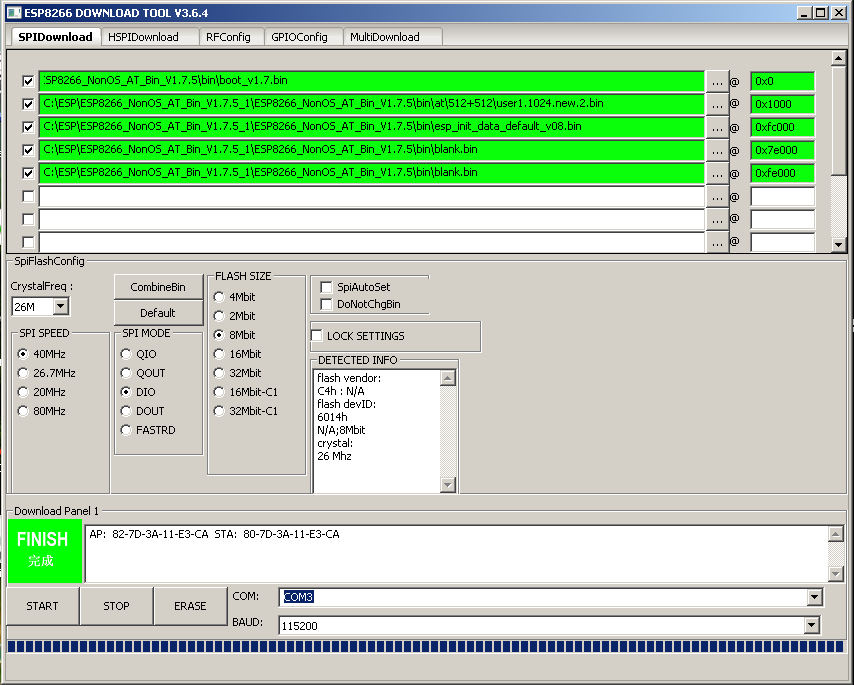

4. настраиваем прошивку в Flash Download Tools
жмем START
5. после прошивки выключаем питание модуля, зачем убираем GPIO0 на GND,
