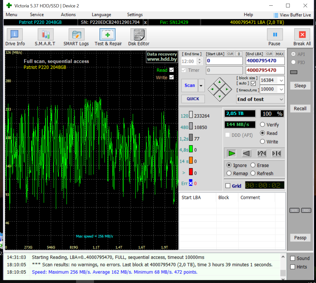

для нового рабочего компа в марте 2023 я приобрел SSD - NVME SSD SKC3000D2048G
и в ноябре 2023 заметил некоторые затупы в работе компа, и тут решил проверить
он под систему и софт, ну пару игр валяется. иначе говоря эксплуатируется достаточно слабо - все рабочие данные на DFS.
запустил тест викторией и офигел
IPB Image
занято на ней примерно половина
и эта половина в начале диска
пройдясь FARом и покопировав в NUL некоторые директории, подтвердил, что к примеру недавно(сентябрь) скопированный BG3 читается на скорости 3-5GB/c
а chatgpt локальный который был скопирован на SSD в апреле этого года, откровенно тупит - средня скоростть в районе 100MB/c

еще в одном домашнем компе где кроме браузера ничего не запускается сдохла мелкая 120GB SSD - отработала чуть больше гарантийного срока (до нее 60GB AMD - была заменена по-гарантии)
и есть свежая SSD Patriot P220 2048GB
начала прокисать после 500 часов работы (!)
при минимальной нагрузке - туда писались арчивлоги

Подробнее про SSD Patriot P220 2048GB
отработала 508 часов и начала тормозить
сделал скан в виктории
Нажмите для просмотра прикрепленного файла
поменял на деньги
поставлю SAS винты
