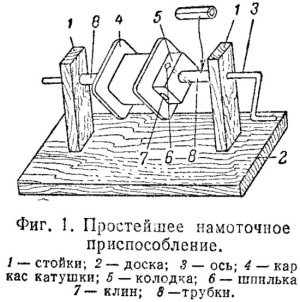

                  Простейшее такое приспособление показано на фиг. 1. Оно
              состоят из двух стоек / (или металлической скобы), укрепленных на доске
              2, и оси 3 из толстого (диаметром 8_10 мм) металлического прутка, продетого
              сквозь отверстия в стойках и изогнутого на одном конце в виде рукоятки.
                  Для намотки провода на готовый каркас 4 изготовляют деревянную
              колодку 5, по размерам немного меньшую, чем окно каркаса. В колодке просверливают
              отверстие для насадки ее на ось. Каркас надевают на колодку, которая затем
              помещается на оси и закрепляется там шпилькой 5. Для того чтобы каркас
              не болтался и не съезжал с колодки, между ними надо вставить уплотняющий
              клин 7 из твердого картона или тонкой фанеры. Чтобы избежать при намотке
              осевого люфта, что очень важно для ровной укладки витков, на свободные
              участки оси между колодкой и стойками необходимо надеть отрезки трубок
              8, которые можно изготовить из металлических листочков, обернув их вокруг
              оси 3.
              Для снятия намотанного каркаса нужно вынуть шпильку 5 и вытащить ось 3.

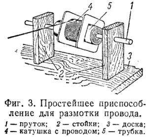

                  Простейшее приспособление для размотки провода изображено
              на фиг. 3. Это обычный металлический пруток /, продетый в отверстия деревянных
              стоек 2, укрепленных на доске 3. Изготовление деревянной колодки для каркаса
              разматываемой катушки 4 в этом случае необязательно. Для того чтобы она
              не била и не прыгала при размотке, можно из толстого картона или бумаги
              свернутьнужного диаметра трубку 5, пропустить сквозь нее прут и достаточно
              плотно вставить ее в окно каркаса.

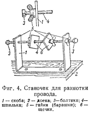

                  Лучше, однако, изготовить специальное размоточное приспособление,
              изображенное на фиг. 4. Из полосы мягкой стали или другого подходящего
              материала сгибается скоба /, которая крепится к доске 2 (или столу). В
              вертикальных стойках скобы делают отверстия (диаметром 5_6 мм) с нарезкой
              (резьба М-5 или М-6), в которые ввинчивают заточенные с концов на конус
              болтики 3. Из металлического прута диаметром 5_6 мм изготовляется нарезанная
              по всей длине шпилька 4, с торцов которой высверлены неглубокие отверстия
              (3_4 мм). Конусы и шпилька комплектуются соответствующими гайками (лучше
              барашками) 5 и щечками 6 для зажима катушки или каркаса с проводом.

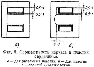

     По размерам сердечника определяются форма и размеры каркаса,
              после чего вычерчиваются, а затем нарезаются его детали. Если применяются
              трансформаторные пластины с просечкой среднего керна,то высоту каркаса
              делают на несколько миллиметров меньше высоты окна, чтобы без затруднений
              можно было вставлять пластины сердечника. Во избежание ошибок размеры
              пластин сердечника нужно тщательно измерить (если они неизвестны) и начертить
              на бумаге эскиз с размерами отдельных частей каркаса. Особенно важно согласование
              отдельных частей каркаса при сборке его <в замок>. Соотношения размеров
              каркаса и пластин сердечника для разного типа пластин даны на фиг. 6.

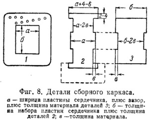

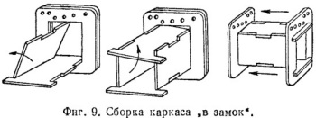

    Более сложным в изготовлении является сборный каркас, но
              зато он обладает большой прочностью и не требует склеивания. Детали сборного
              каркаса изображены на фиг. 8. Они изготовляются следующим образом. Размеры
              с эскиза путем разметки переносятся на лист материала (текстолита, гетинакса,
              фибры). Если материал не слишком толст, то детали вырезают ножницами.
              Затем напильником пропиливают в них пазы. В щечках /, после высверливания
              в них нескольких отверстий, выпиливают окна. После этого, разложив детали
              на столе, производят подгонку сторон 2 и 3 гильзы так, чтобы при сборке
              каркаса сошлись все пропилы и выступы <замка>. При разметке и изготовлении
              деталей 2 у одной из них можно <замочную> часть сделать значительно больших
              размеров (контуры показаны пунктирам на фиг. 8) для размещения на ней
              контактов или лепестков для подпайки выводов обмоток. Чтобы не спутать
              детали, их следует перед сборкой пронумеровать. Порядок сборки каркаса
              ясен из фиг. 9.

    Катушка с проводом, предназначенным для очередной намотки,
              зажимается между съемными щечками нарезной шпильки размоточного устройства.
              Шпилька с катушкой устанавливается в конусах этого устройства (фиг. 4).
              В зависимости от диаметра провода регулируются нажим конусов и степень
              притормаживания разматываемой катушки.
                  Катушку необходимо зажимать так, чтобы она при размотке
              не била, так как от этого зависят успешность и легкость укладки провода
              виток к витку. Размоточное приспособление располагается впереди намоточного
              станка не ближе 1 м (дальше _лучше).

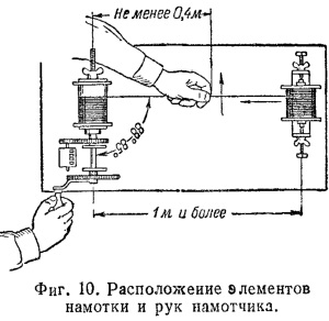

                  Устанавливать катушку с проводом на размоточном приспособлении
              и намоточный станок на столе надо так, как изображено на фиг. 10. Провод
              должен итти сверху катушки на верх каркаса трансформатора. Станок или
              дрель располагается над столом на такой высоте, чтобы между осью станка
              и плоскостью стола было расстояние 15_20 см\ тогда при намотке левую руку
              можно свободно положить на стол, не мешая вращению станка с каркасом.
                  Перед тем как приступить к намотке, надо приготовить изоляционные
              прокладки, выводные проводники, изоляционную трубку для .выводов, лист
              бумаги и карандаш для отметок при счете витков, если нет счетчика, ножницы
              для подрезки прокладок, кусочек мелкой наждачной бумаги для зачистки изоляции
              и разогретый паяльник для припайки выводов. Самому надо свободно сесть
              против стола (верстака) и поупражняться во взаимодействиях рук. Правой
              рукой надо вращать намоточный станок с таким расчетом, чтобы провод ложился
              на каркас сверху, а левой _ придерживать и натягивать провод, направляя
              его движение так, чтобы он ложился равномерно виток к витку (для этого
              левую руку надо положить на стол под ось станка или приспособления, вытянув
              ее как можно дальше вперед). Чем дальше от каркаса направлять провод,
              тем точнее и легче укладывается провод.

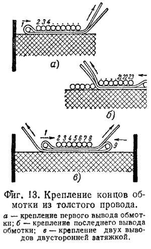

     Начало и конец обмоток из толстого провода выводятся непосредственно
              (без отдельных выводных проводов) через отверстия в щечках каркаса. На
              выходящие из каркаса концы нужно только надеть гибкие изоляционные трубки.
              Крепление концов обмотки производится с помощью узкой хлопчатобумажной
              ленты. Ленту складывают вдвое, образуя петлю, в которую пропускается первый
              выводной конец провода. Придерживая затем ленту рукой и намотав на нее
              туго 6_8 витков, петлю затягивают (фиг. 13,а). Так же закрепляется и второй
              выводной конец обмотки. Не домотав в этом случае 6_8 последних витков,
              на каркас кладут сложенную петлей ленту, наматывают последние витки, ко
              торые прижимают эту ленту к каркасу, и, пропустив в петлю конец обмотки,
              затягивают петлю (фиг. 13,6). Если обмотка из толстого провода содержит
              небольшое число витков (не более 10), то выводные концы можно закреплять
              лентой путем двусторонней затяжки, как показано на фиг. 13,в.
