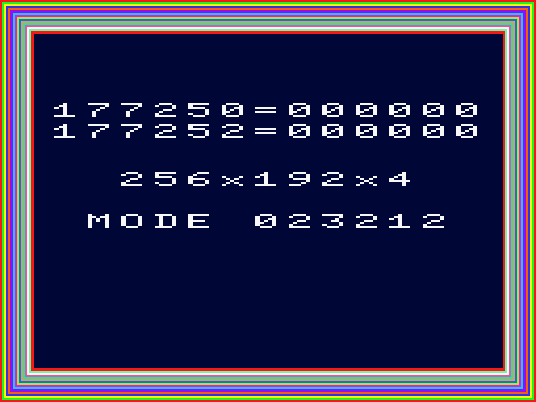

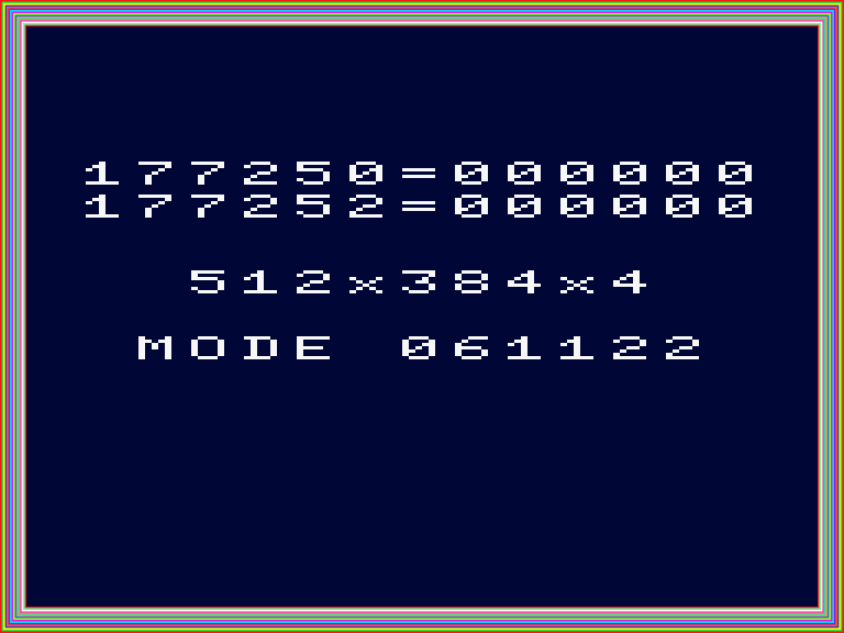

Первая утилита для AZБК для RT11 - включает монохромный режим
Нажмите для просмотра прикрепленного файла
в поставке архив
Код
make.cmd  <- скрипт компиляции
rt11.exe  <- тут  компилятор MACRO-11
VGAMON.LST <-листинг компиляции
vgamon.MAC  <-исходник
VGAMON.SAV <- готовый исполняемый файл

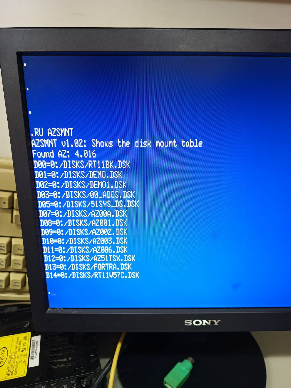

SuperMax
Утилита вывода на консоль AZ.INI
скорее как пример работы с командами чтения файла с карточки
комплект поставки стандартный как в первом сообщении

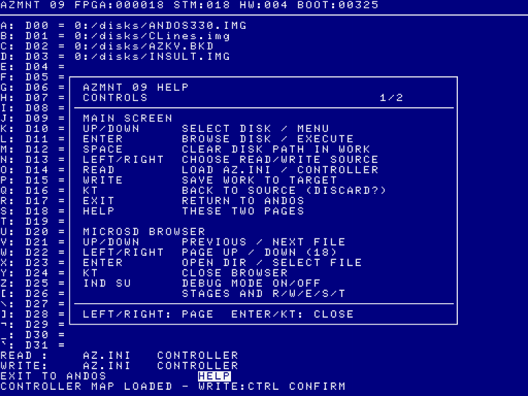

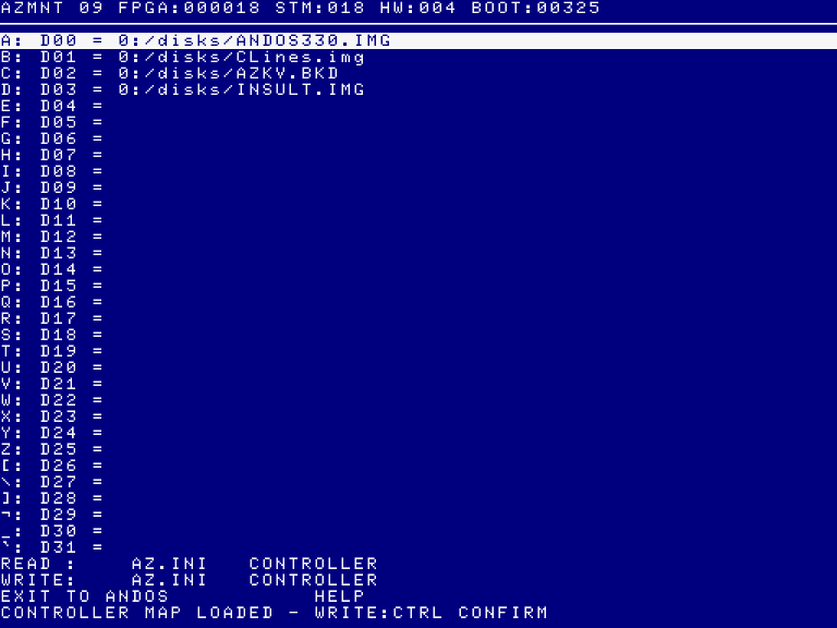

Утилита - пример кода
сначала читает AZ.INI в буфер хоста, затем пишет из буфера хоста на карточку в AZ1.INI
