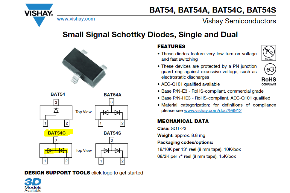

причина оказалась в ошибке поставки диодов: нужны BAT54C а пришли BAT54S
отличие у них вот такое:
Нажмите для просмотра прикрепленного файла

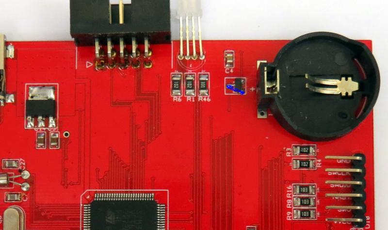

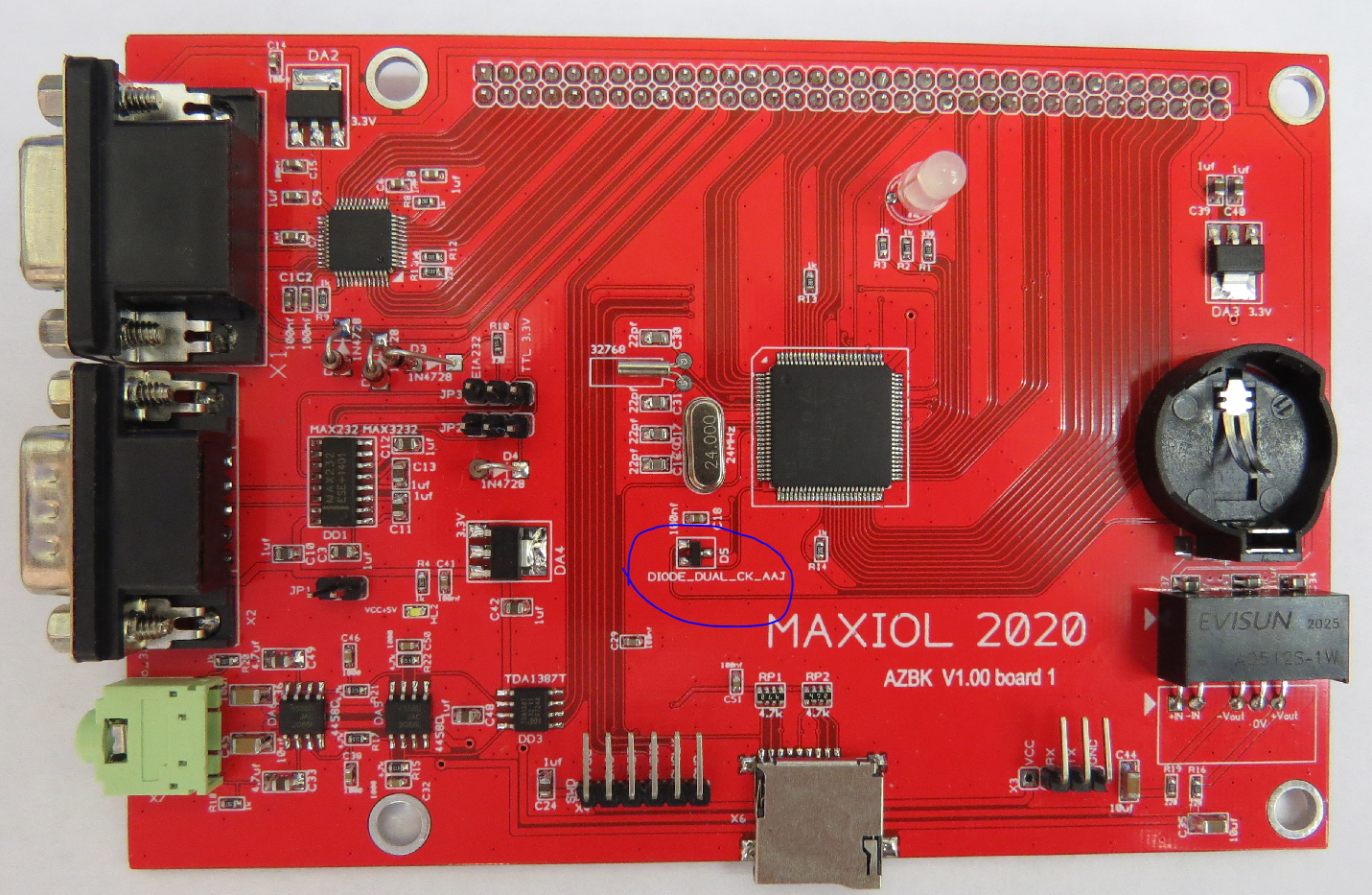

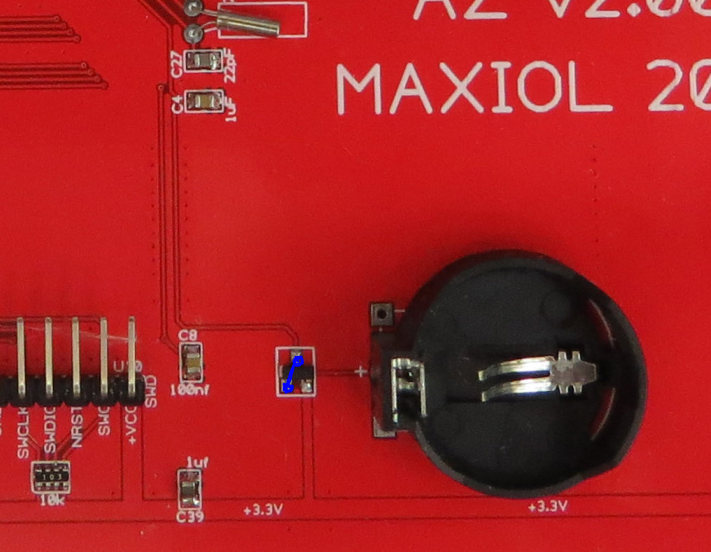

AZБК

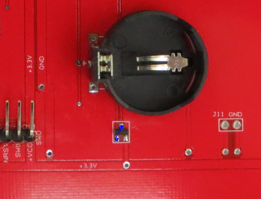

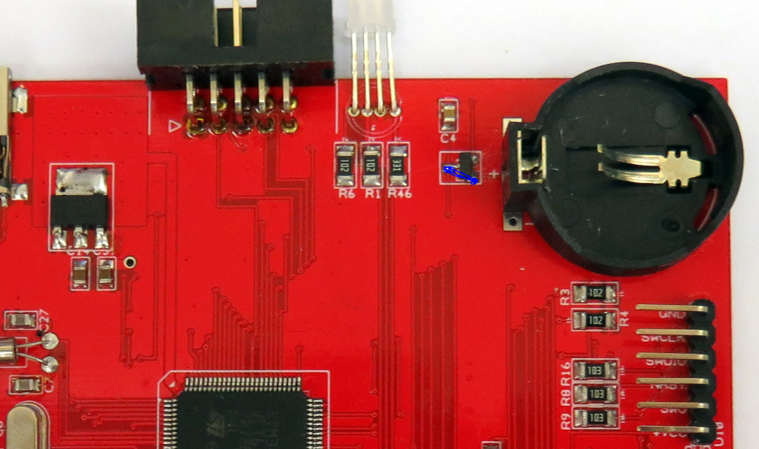

AZ МПИ V1.01

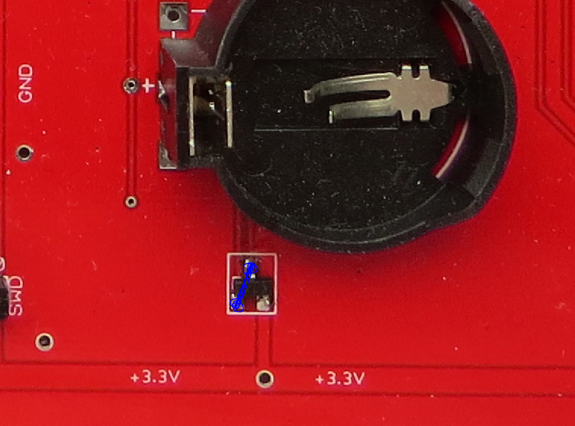

AZ МПИ V2

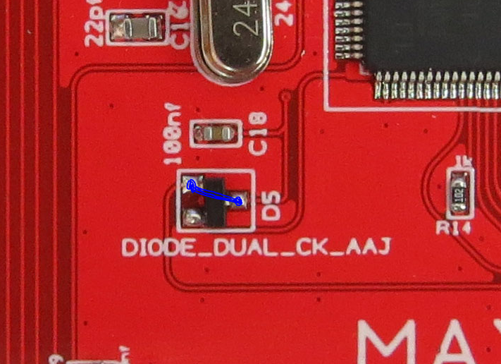

AZQBUS
AZ УКНЦ
