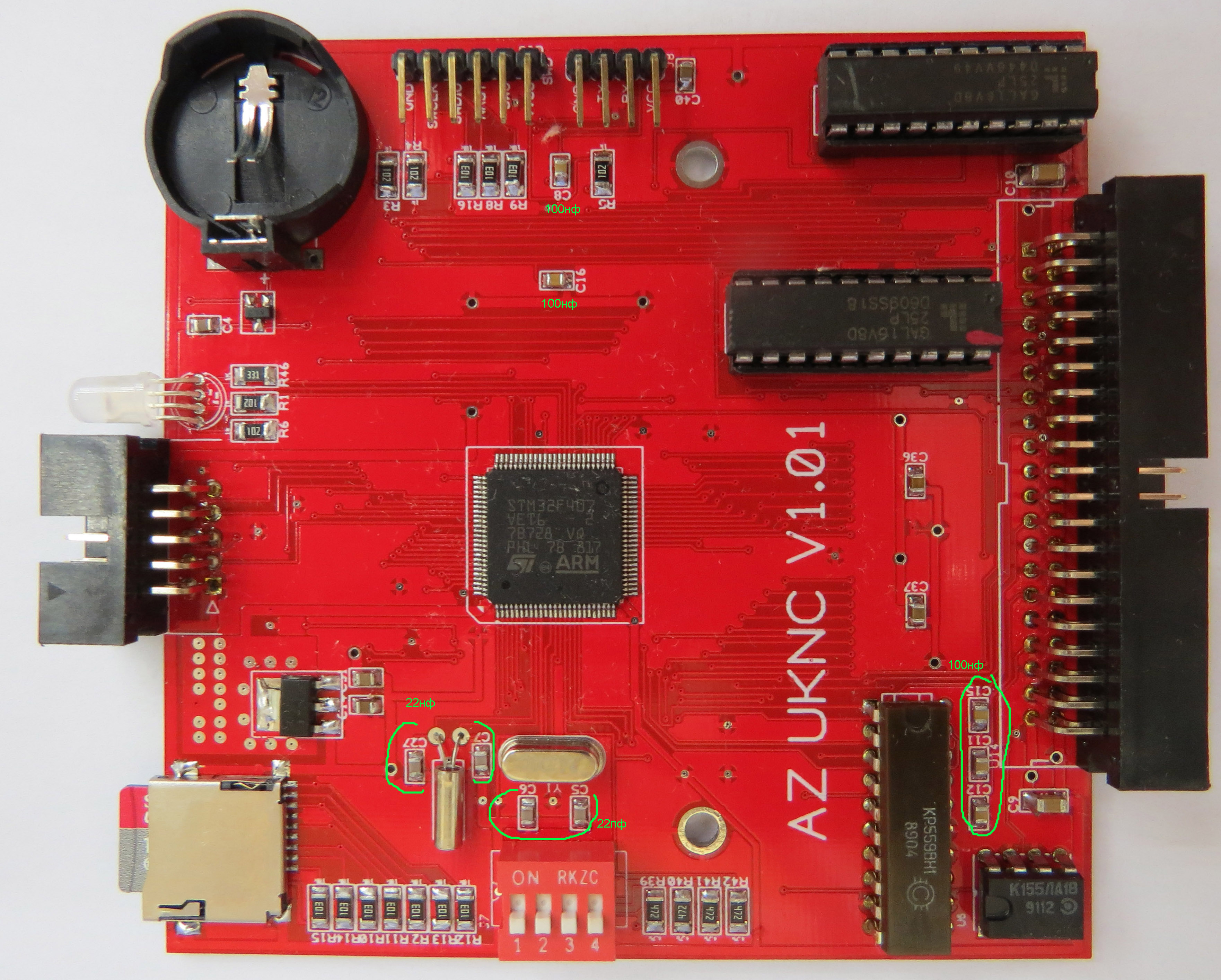

фотоинструкция по компонентам

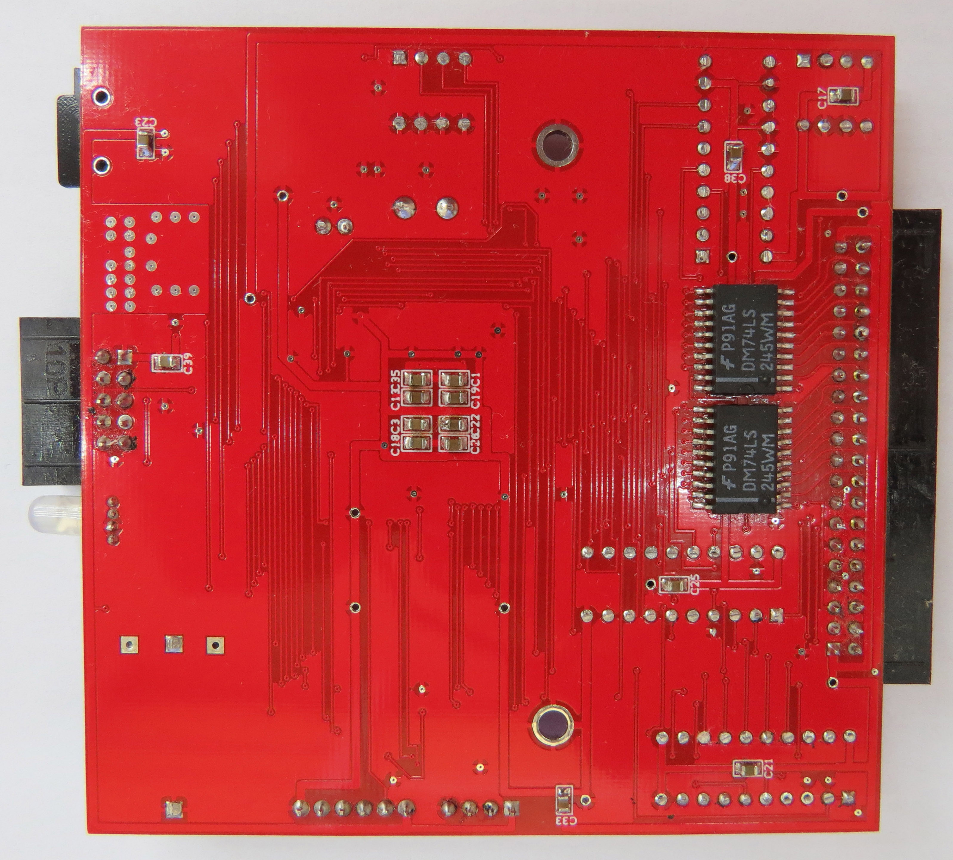

лицевая часть
Прикрепленное изображение
маркировка резисторов видна
остальные (не подписанные ) конденсаторы - 1мкФ

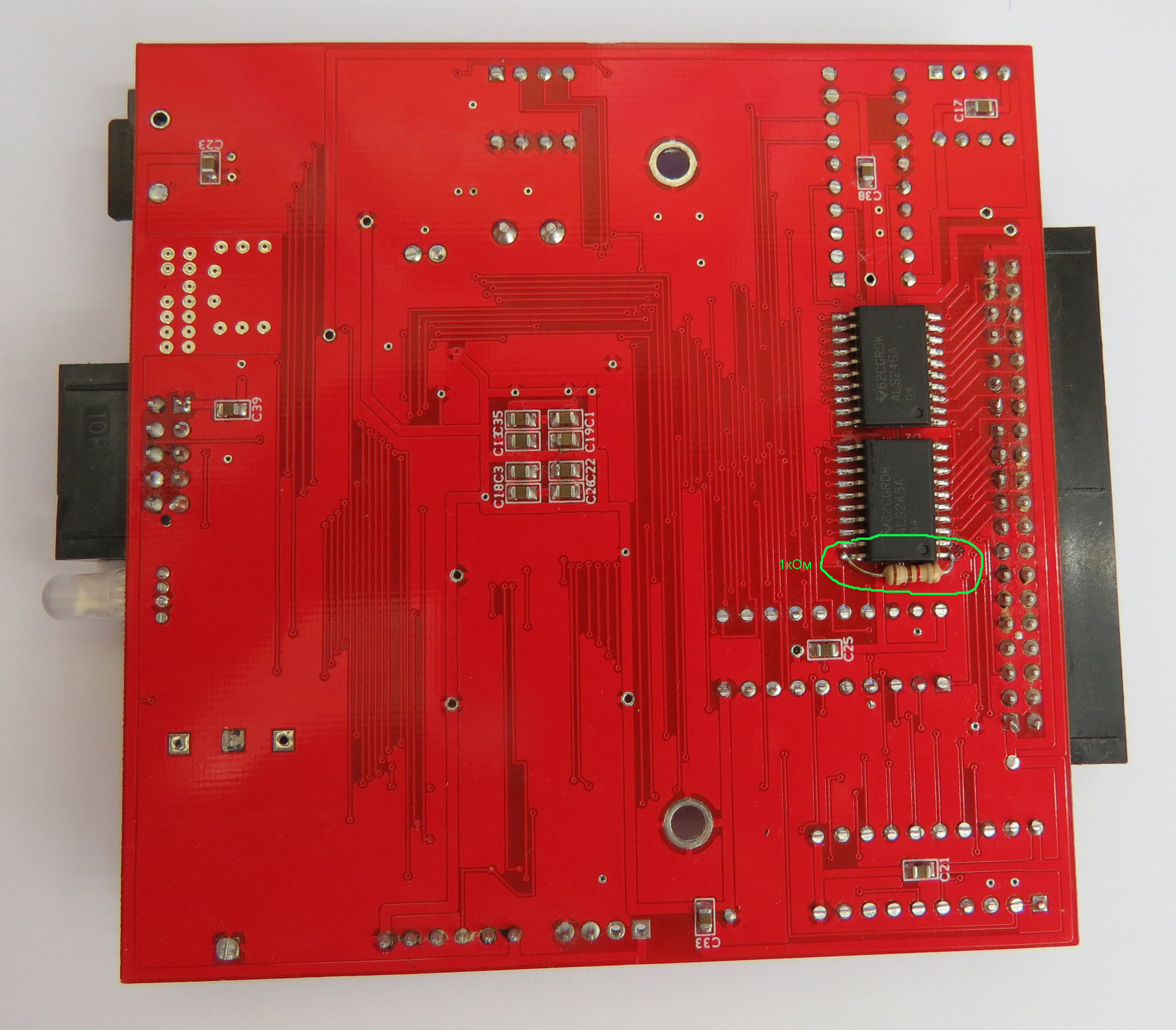

тыльная часть
остальные конденсаторы - 1мкФ

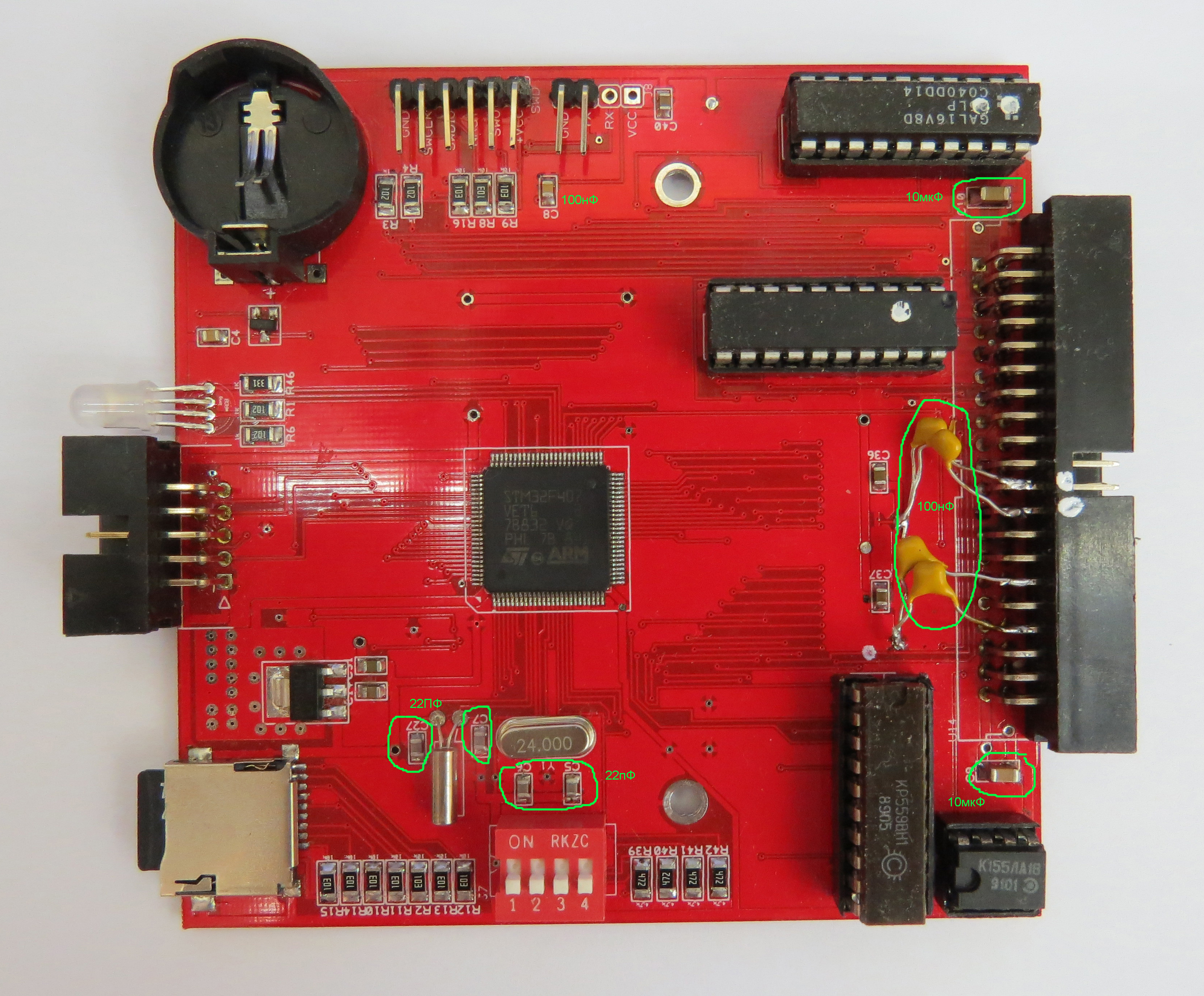

лицевая часть
остальные (не подписанные ) конденсаторы 0805 - 1мкФ, 1206 - 10мкФ
там где подписано 22нф:
22пф ставим на обвязку кварца 24MHz и 12пф ставим на обвязку кварца 32768
тыльная часть
все конденсаторы - 1мкФ
