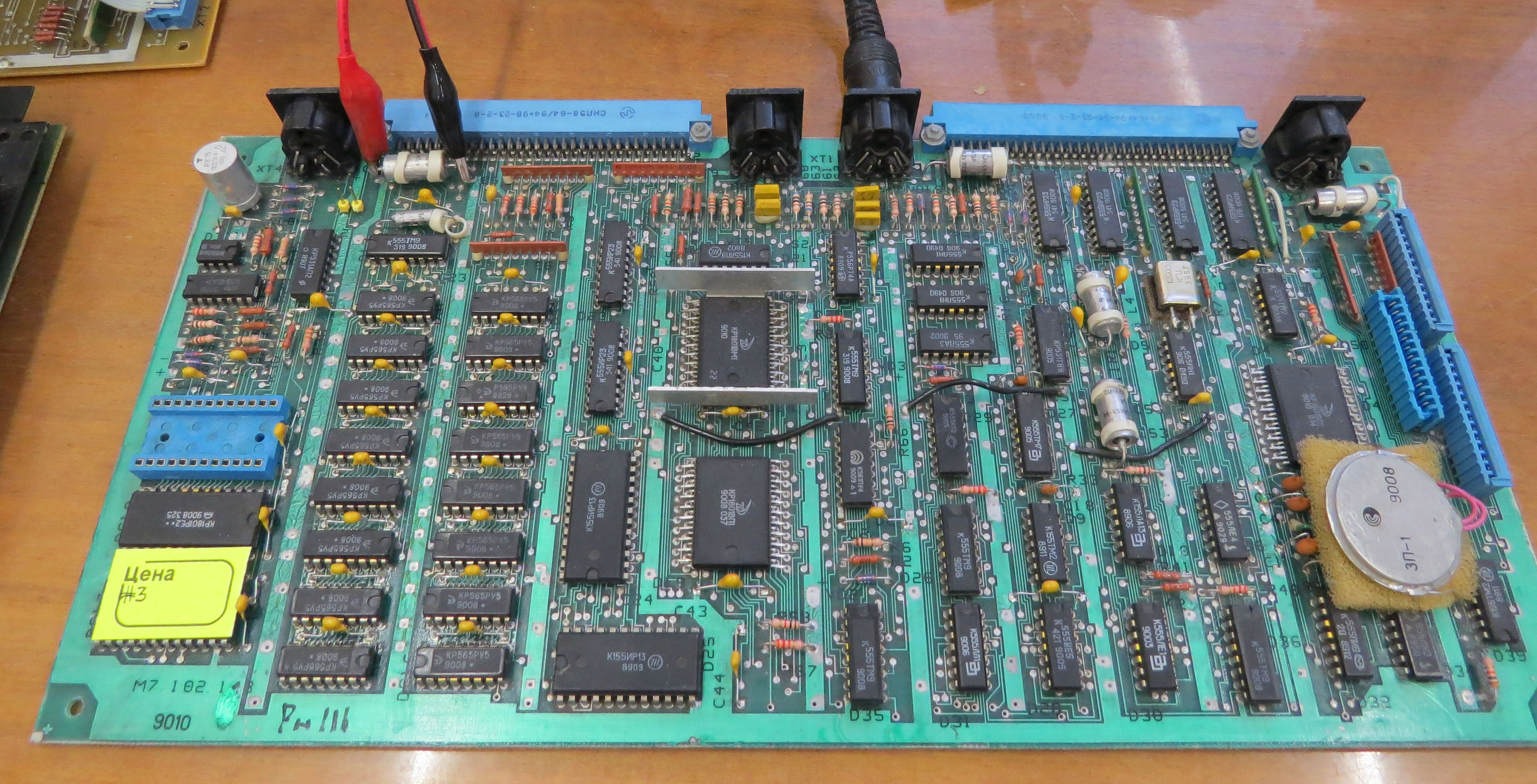

3. Внимательно изучите что происходит при включении БК. Ток потребления не должен превышать 1,5А. Для БК11М без блока ПЗУ ток потребления 1.17-1.23A.
При явно большем потреблении ищите КЗ или явно дохлые "горячие" микросхемы.
Но не стоит пугаться нормального нагрева ИР13 и КР1801ВП1-037, процессор тоже греется но меньше.
вот тут хорошо виден нормальный нагрев БКшки
плата БК-0010(01)
Прикрепленное изображение

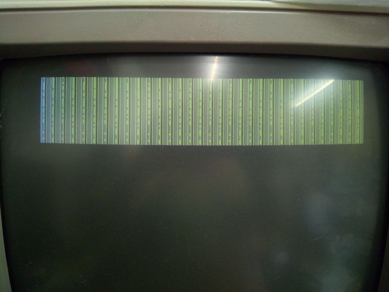

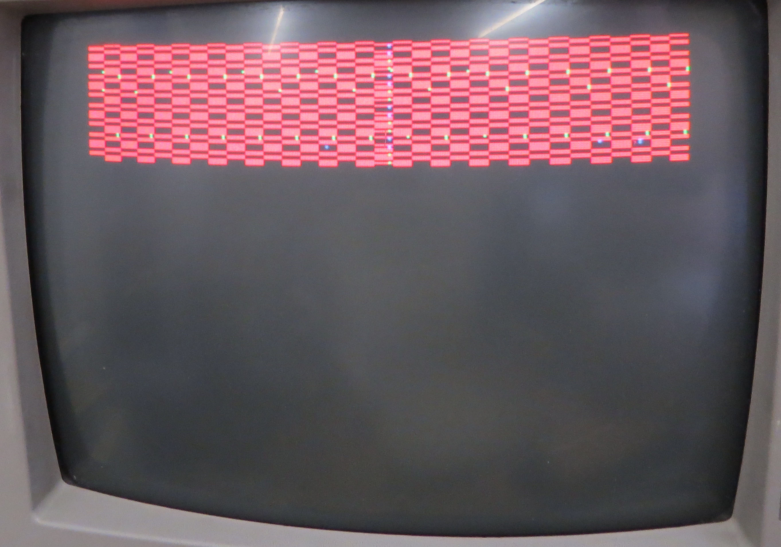

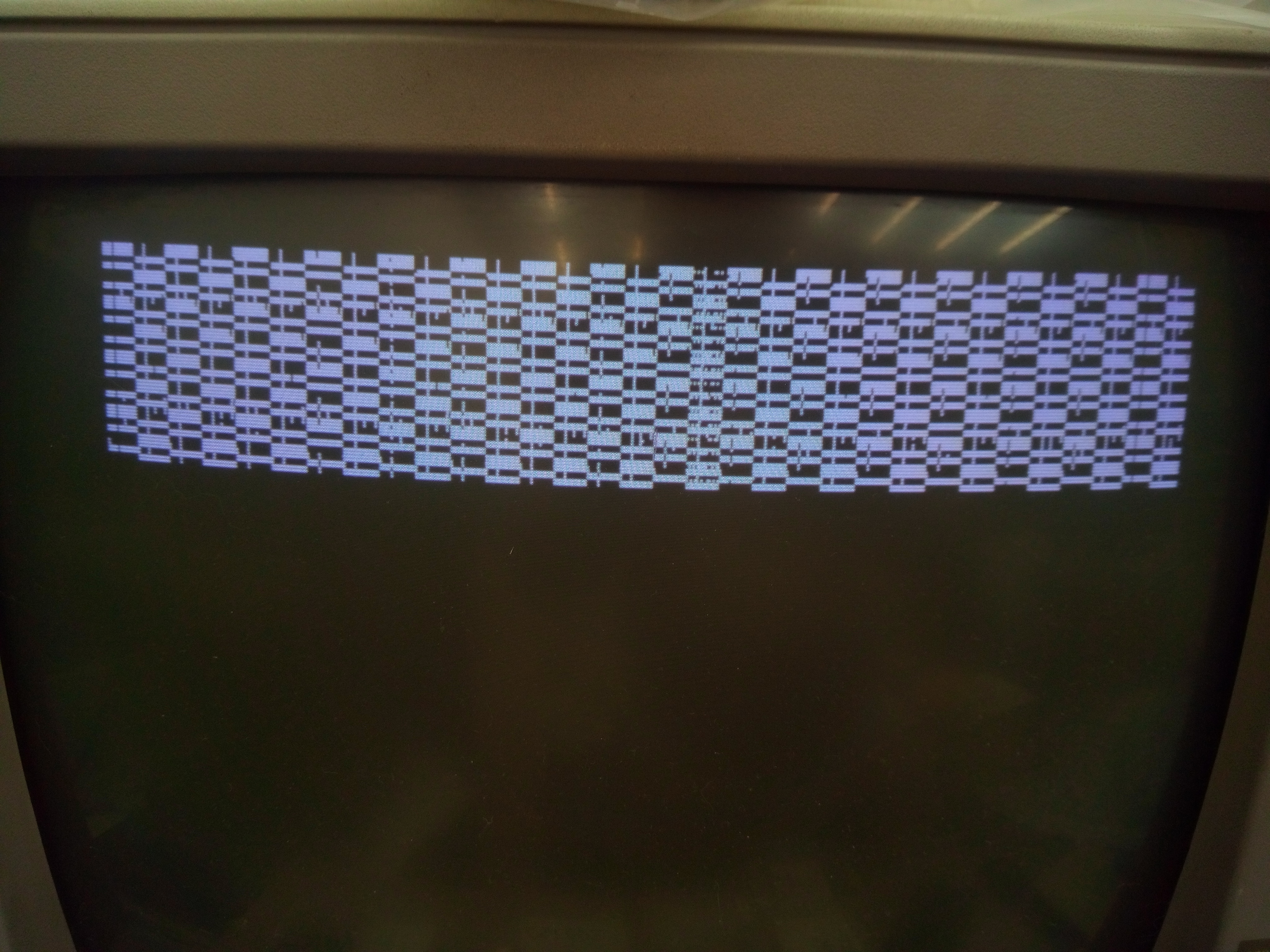

5. Изображение есть, но шахматка осталась - cамая типичная картина дохлой БКшки.
фото шахматки БК10
IPB Image
фото шахматки БК11 БК11М
IPB Image
этот случай разберем подробнее.

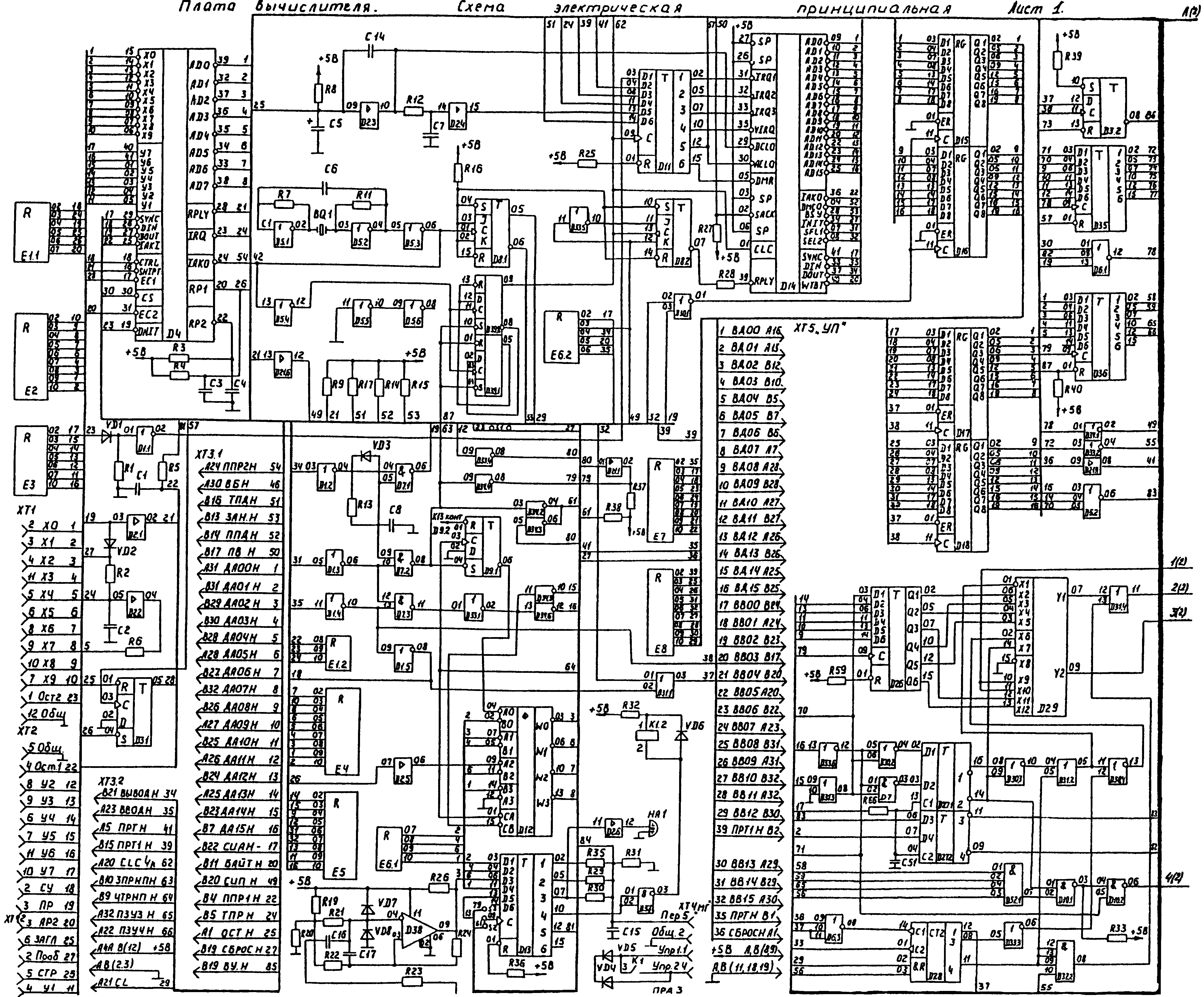

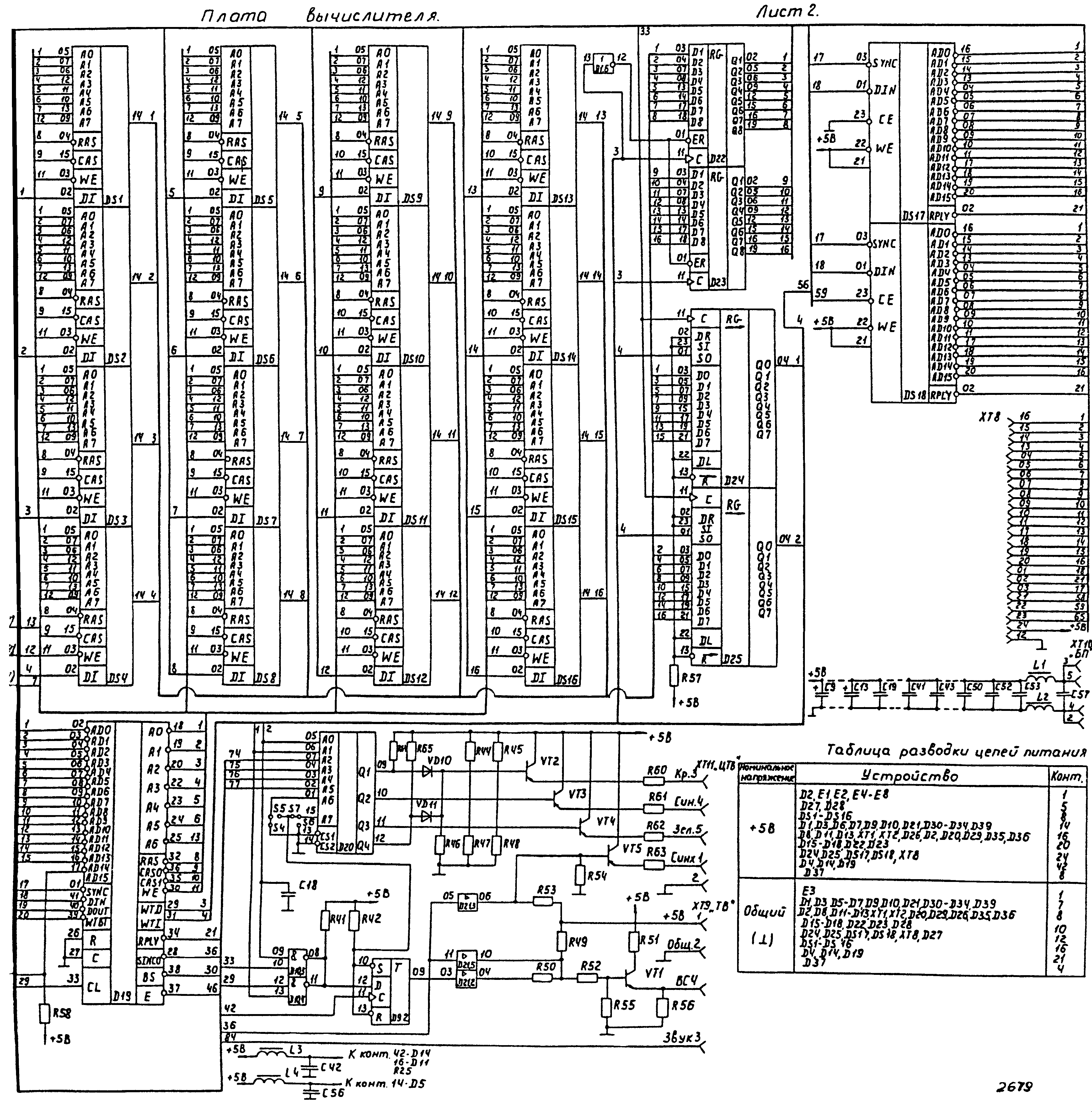

Схемы:
1. БК11М [этот скан я сделал со своих ремонтных схем]
Прикрепленное изображениеПрикрепленное изображение
Новый скан отличного качества:
схема БК-0011М
Схема БК-0011

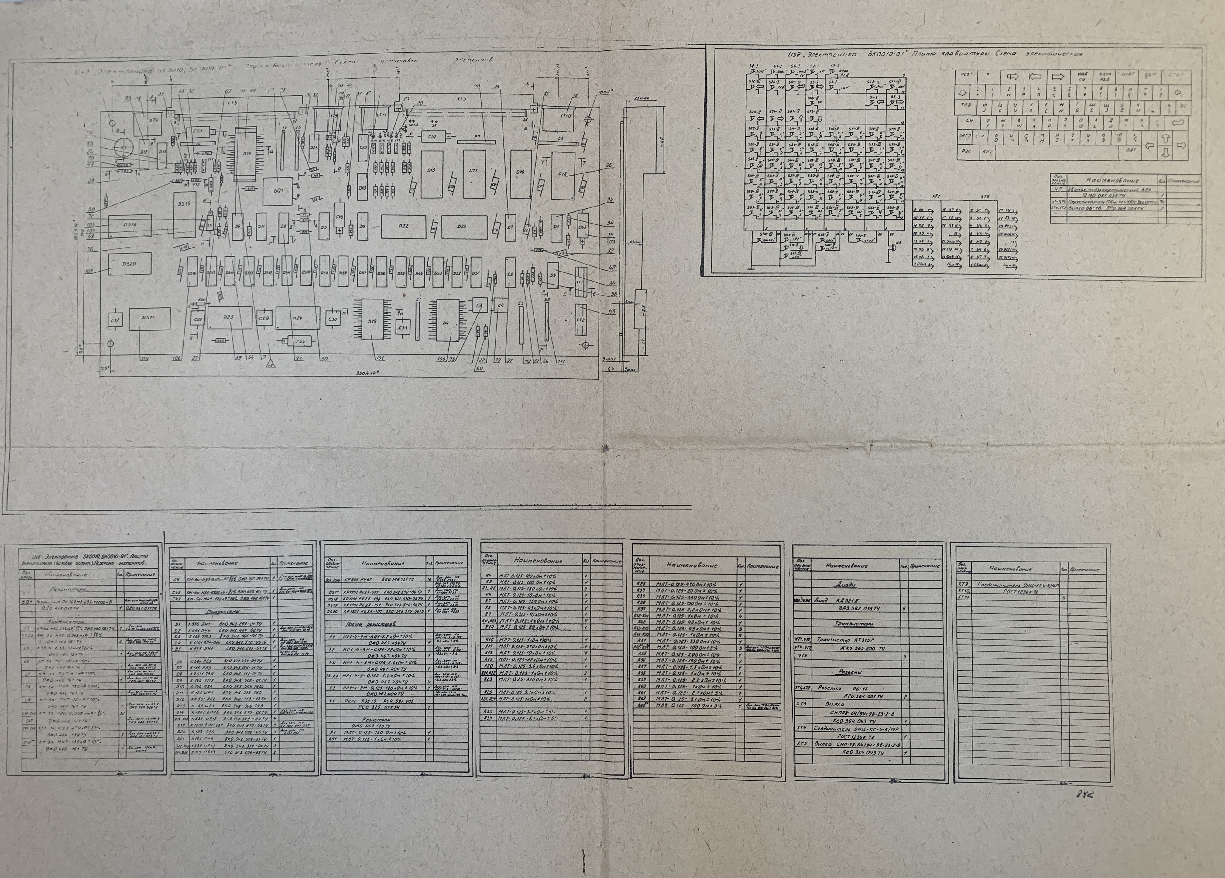

монтажная схема скрипучки БК-0010-01 со схемой клавиатуры
схема Казанской БК-0010-01
схема БК-0010-01 с мягкой клавиатурой
монтажная схема БК-0010-01 с мягкой клавиатурой

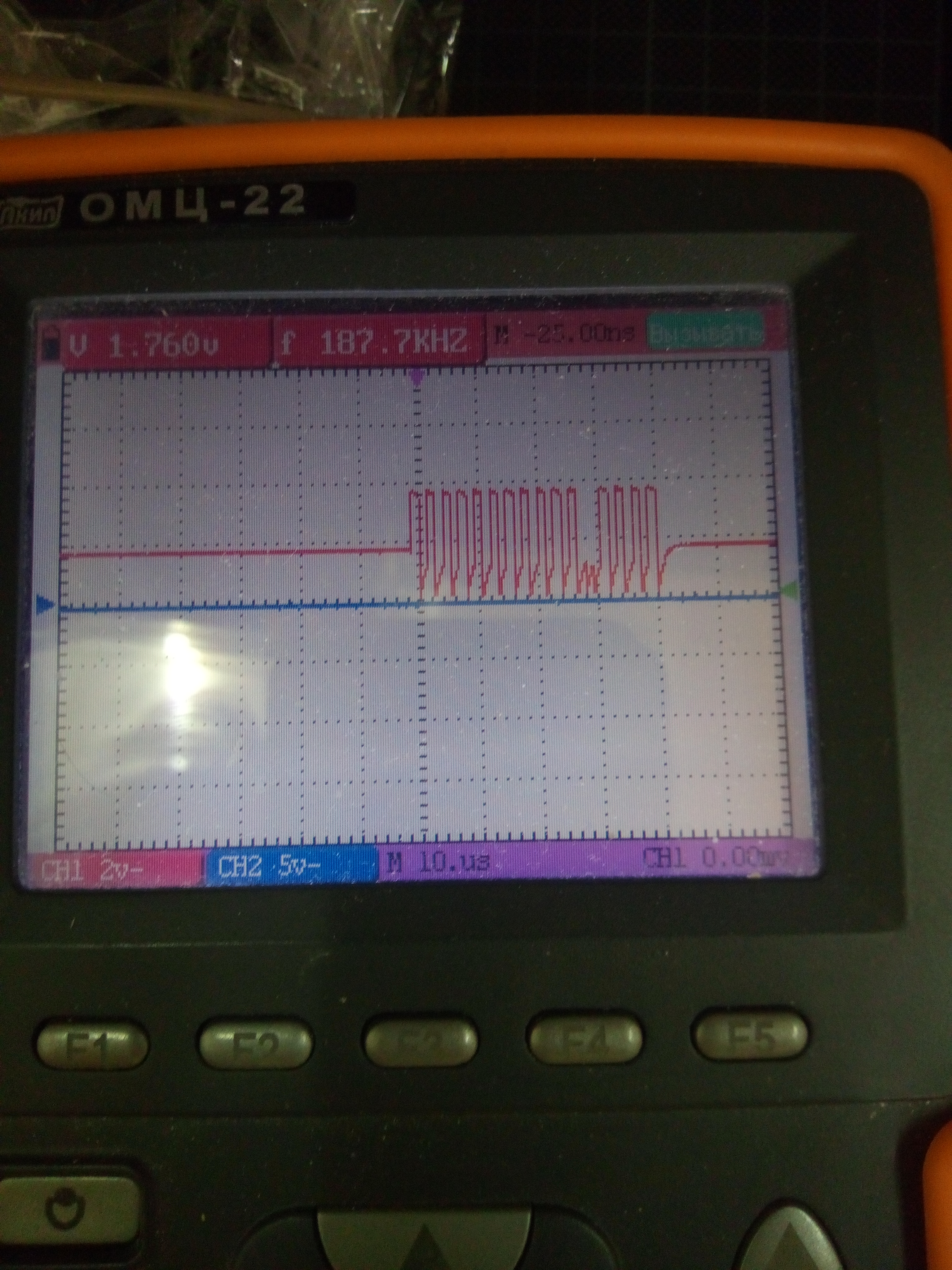

1. Достаточно часто выходит из строя память. Явные дефекты памяти диагностируются очень просто:
смотрим на выход - ногу #14 РУ5(БК11/M) или #14 РУ6 (БК10)
типичная картина:
IPB Image
для шахматки 11М
IPB Image

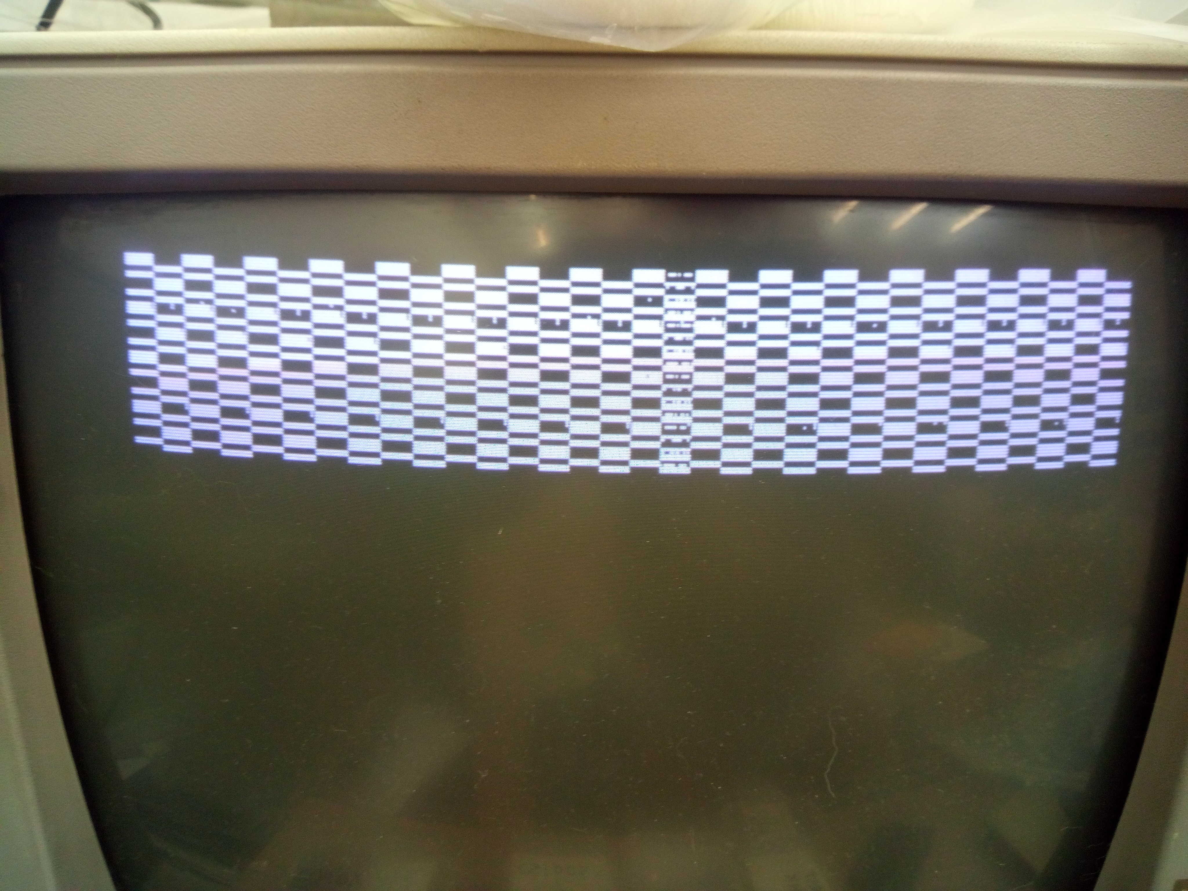

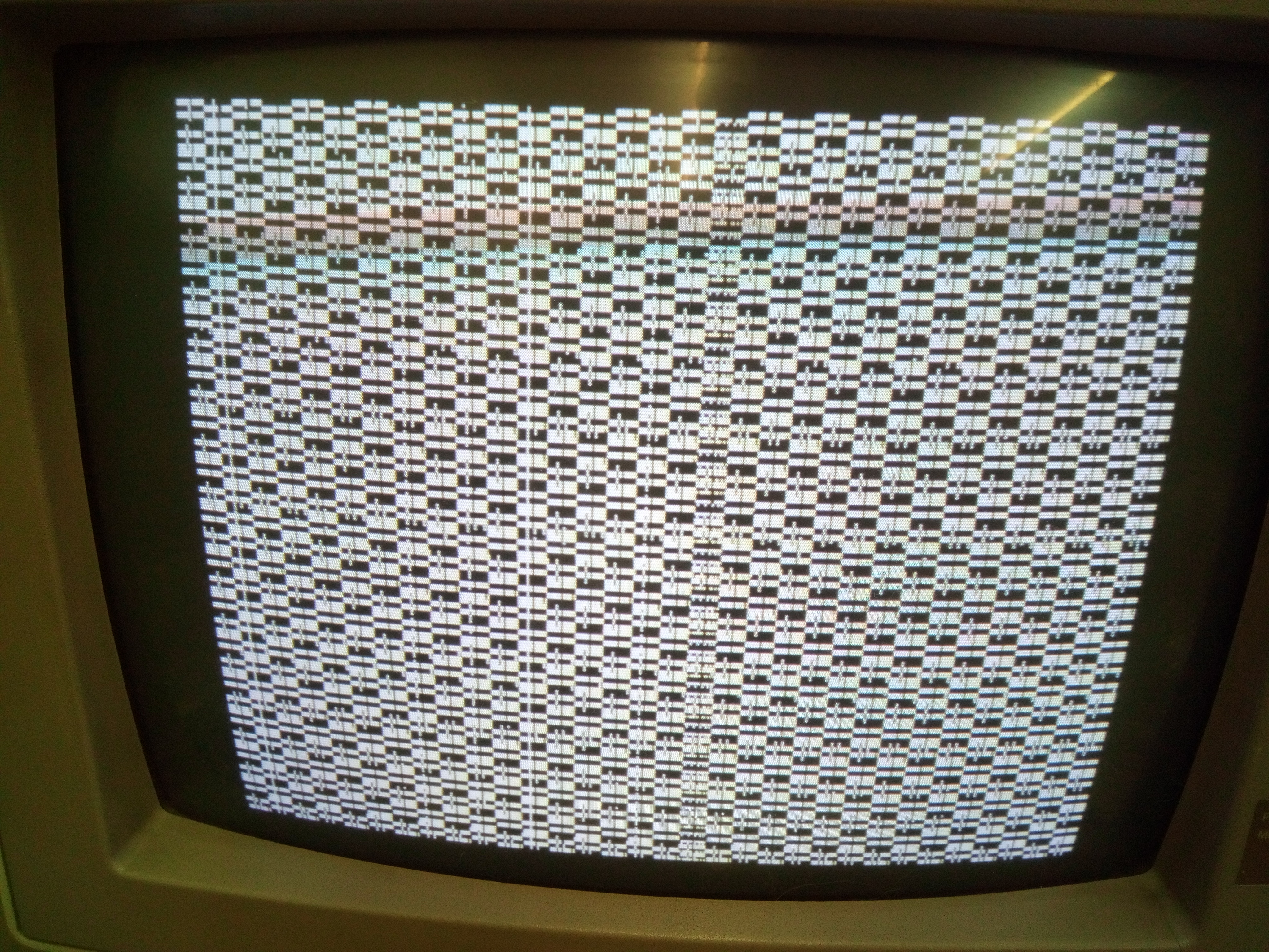

если же видим какой-то средний уровень без изменений или изменения явно отличаются от типичных на других выходах - микросхема явный кандидат на замену.
Явные дефекты видны и на шахматке в виде системных черных или белых полос проходящих вертикально.
[наконец-то попалась БКшка с дохлой памятью]
вот тут видно, что не хватает 1 бита с высоким уровнем (логический 0, тк в БК шина инверсная)
[фото осциллограммы к сожалению не получилось - там был какой-то средний уровень с небольшими помехами]
а вот тут фото получилось
IPB Image
для подтверждения - замыкаем 14й выход подозрительной озушки на землю и смотрим на экран.
IPB Image
и появляется линия на всех словах:
IPB Image
типичная картинка в режиме шахматки для БК-0010
IPB Image

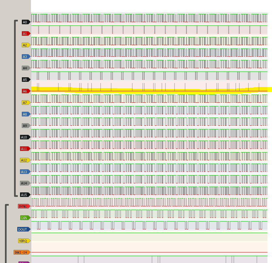

1.
остановить проц и пройтись осцилом по шине, вполне удобно пройтись по панельке ПЗУ или самой микросхеме - там почти все сигналы в одном месте
задача - проверить а не садит ли шину что-либо ?
те целевое состояние это все сигналы в высоком физическом уровне и в районе _напряжения_питания_
это важно!
если к примеру вы обнаружите что AD12 имеет линию в 3В тогда как все в 5В то это уже повод для поиска неисправности
причем, cтоит понимать, что не всякая просадка шины фатальна - те БК может работать с просаженной шиной, но это может потом закончится ее полной неисправностью или глюками, невозможностью ее разогнать итд.
искать методично разрезая скальпелем дорожки проблемного бита. но начинать стоит с резисторных матриц ибо они легко ломаются и получают микротрещины.

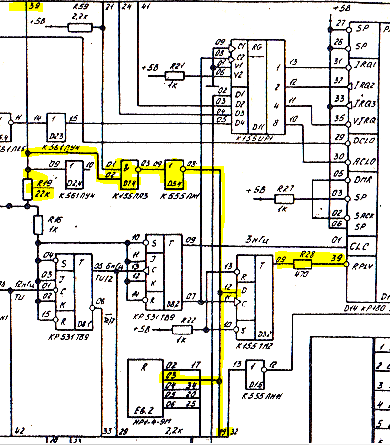

2. в состоянии остановленного проца пройтись по логике - те простым логическим микросхемам на предмет их статической исправности - те если у нас элемент 2И-НЕ то если на входе 0+1 то на выходе не может быть 0. особое внимание стоит уделить цепи RPLY
cм на примере 10ки
3. Проверить цепи RPLY запустив проц втч и посмотреть прохождение RPLY в динамике ибо возможны варианты см вот этот случай
4. Посмотреть как изменилась амплитуда сигналов шины с запущенным процом - не началась ли просадка шины см вот такой случай
5. Проверить цепи обработки регистра 177716
см кусок схемы

из типовых неисправностей
попалась БК11 с шахматкой
на шахматке мусор и нет одной линии
методично замыкая 14ногу РУ5 обнаружил что линия не появляется на одной микросхеме
тестером выяснилось что дорожка от 14й ноги имеет микродефект - обрыв
пропаяв ее дефект устранил
из опыта - встречались не только обрывы но и закоротки
помню БК10 с мерцанием экрана (линии) при воспроизведении звука
те было замыкание выхода РУ6 с линией на ЗП1
при этом БКшка запускалась и даже немного работала

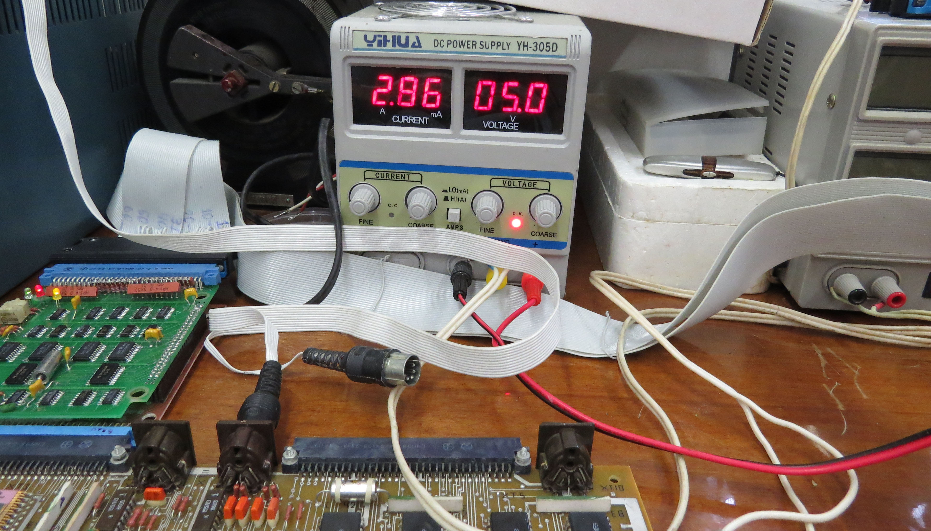

Для ремонта БК я приобрел стенд Стенд МПИ систем "СБК001"
Проверка стенда на БК-0010
для удобства в качестве головной машины берем плату БК-0010.01 и клавиатуру
вместо ПЗУ бейсика вставляем ПЗУ "12850"
ВНИМАНИЕ! это прошивка прямая, для БКшного программатора
Программатор для БК
для стерха она не пригодна - ее надо инвертировать и по данным и по адресам!
собранный стенд
тестируемая БК-0010.01
ее питание осуществляется через шлейф со стенда, однако, рекомендуется кинуть прямой провод от того же БП на тестируемую машину.
Важно! нельзя питать головную и тестируемую машину от разных БП
питание осуществляется от лабораторного БП для контроля тока потребления

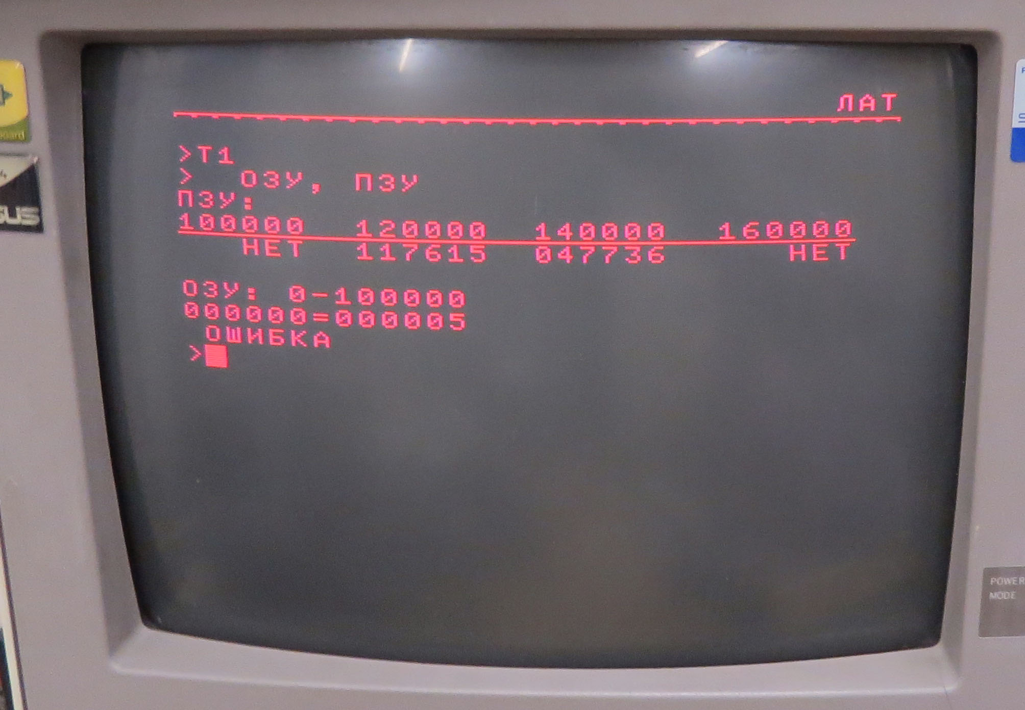

тестирование
Т1 - комплексный тест БК-0010* (ПЗУ/ОЗУ)
экран тестируемой машины до теста
и после

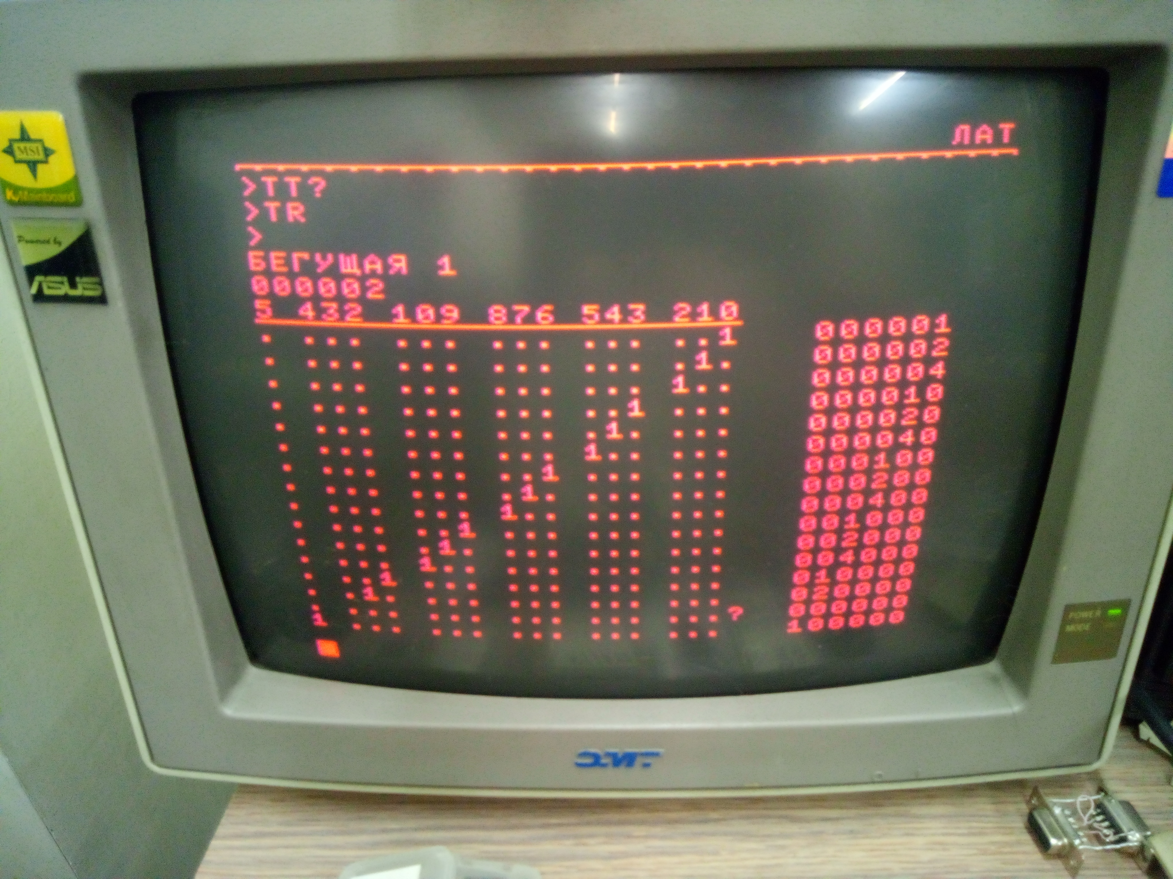

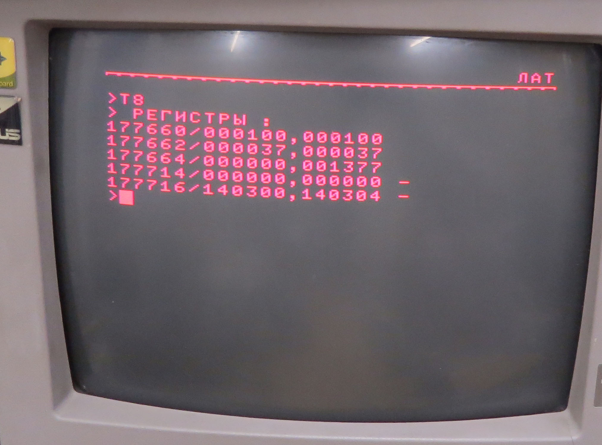

Т8 - чтение регистров процессора (без RPLY)

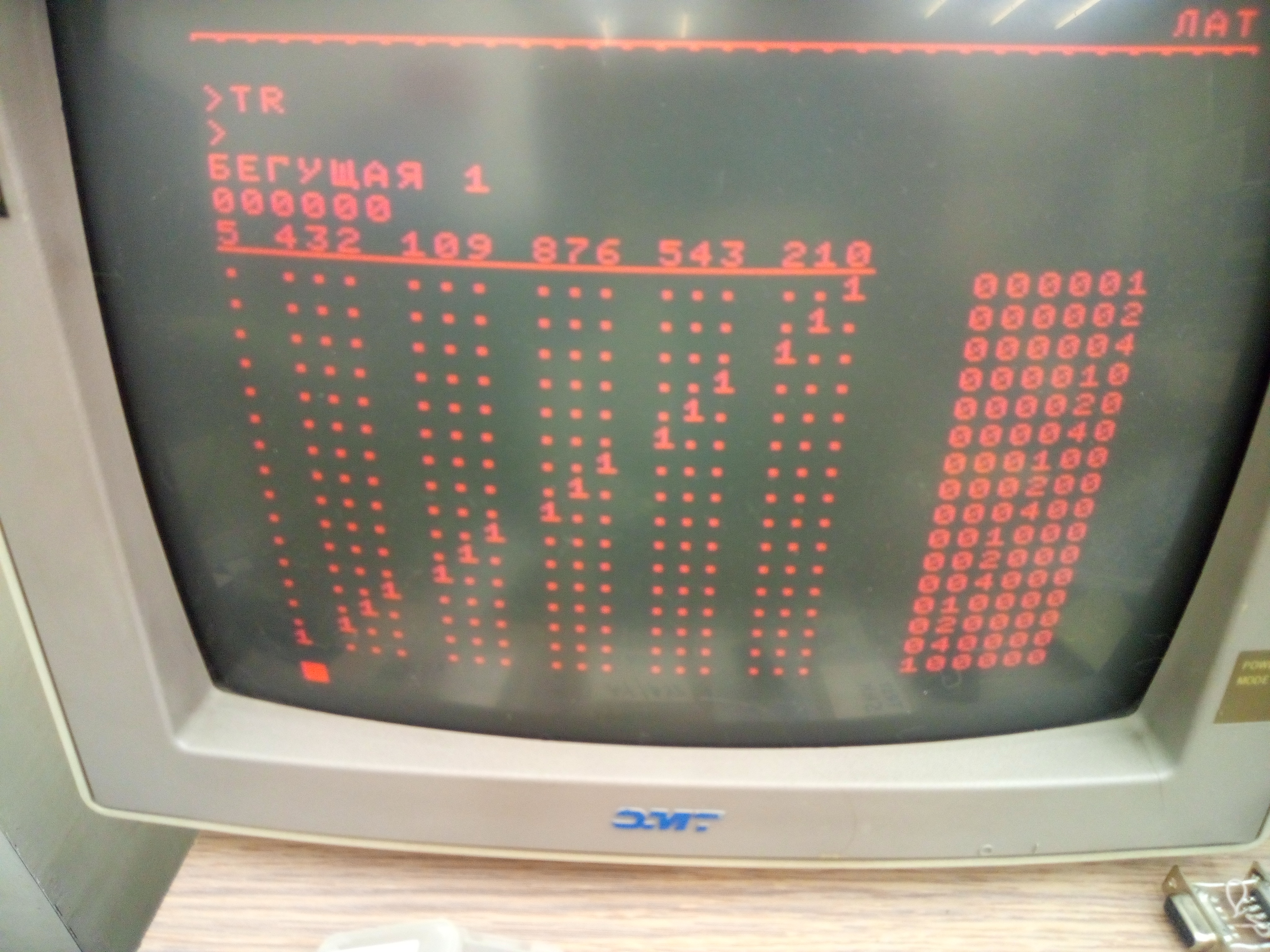

TR - бегущая 1, бегущий 0

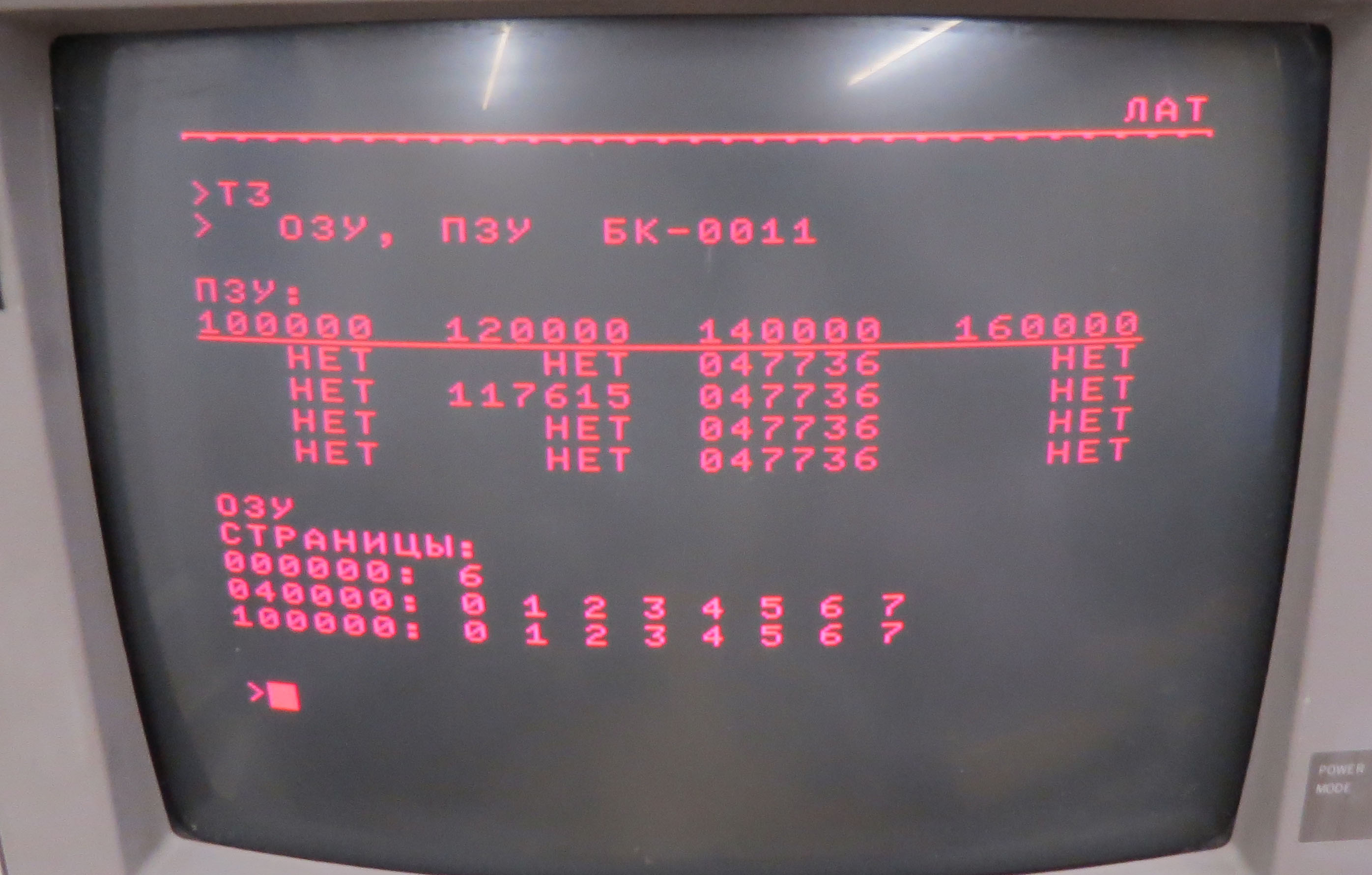

Переходим к тестированию неисправных машин
машина БК11М №1
успешно проходит все тесты
T1
T3
экран БК11М во время тестирования
T8

машина БК11М №2
T1 - уже проблема - память выше 100000 не видна
T3 - явная ошибка
разбираемся с ошибкой
согласно Q-Bus (LSI-11 Bus) МПИ
IPB Image
у нас нет RPLY от памяти, хотя от ПЗУ RPLY корректный
смотрим осциллографом RPLY во время теста на панельке для ПЗУ (контакт #2), видим что он есть, но какой-то не стабильный
после замены 037й, ЛП9й RPLY от памяти стал приходить стабильно
T1 начал успешно тестировать память с 0 до 100000, а вот выше проблема - там почему-то висит ПЗУ
дальнейшая замена ЛН1 позволила стартануть машине, затем пришлось поменять 014ую тк она жареная (на фото видно что кто-то ее менял кривыми руками до меня) и машина заработала.
Живы будем - Не помрем !

машина БК11М №3
Т1
Т3
Т8
TR
TZ
TA
Анализ результатов тестирования показал, что надо проверить память
тк на экране нет полос характерных для дохлых РУ5х, а также корректно отрабатывается замыкание 14й ноги РУ5 на землю, то остались регистры DD22 DD23 (555ИР23)
тест TR информирует что данные повреждены обоими регистрами
после их замены БК ожила
дальнейшее тестирование МСТД с блоком нагрузок показало еще пару дохлых ИР23 в порту

Еще пара БК-0010 нуждается в ремонте
первая
дефект интересный - при включении питания клавиатура работает - те если не видеть экрана можно принять ее за исправную: при нажатии кнопок слышен характерный писк БК-0010
смотрим на экран и сразу все становится ясно - очень похоже на дефект памяти:
как найти проблемную микросхему памяти ?
первый этап - просто методично замыкаем щупом 14й выход РУ6 на землю и методично ищем когда он совпадет с проблемной линией. этот способ не всегда корректен ибо линию может давать и не проблемная память. посмотрите на экран - какой бит сдох ?
напомню, первым показывается на экране 0й бит
на плате это крайняя правая микросхема
если считать то мы можем предположить что у нас битый какой-то в середине и где-то в самом конце - 14й бит- он тоже идет инверсией основной шахматки
но как я уже сказал - это не точно:
поясню, да, второй возможно проблемны бит говорит о том, что модуль памяти имеет какое-то смещение и возможно тоже потом выйдет из строя. так как мы тут не ставим цель поменять все подряд - мы пойдем дальше
однако, эти результаты примем на заметку и применим
второй этап - при помощи осциллографа
типичная картинка на 14 выходе РУ6 вот такая:
и методично пройдя щупом по всем выходам памяти мы легко найдем проблемную:
это 14й бит - который мы уже потенциально приговорили на первом этапе
а вот на потенциально проблемном гипотеза не подтвердилась, он таки выдает сигнал.
думаю тут нужны пояснения - почему 14й на экране выглядит как инверсная шахматка ?
причина тут простая - уровень как мы видим выше, некий "средний" те между 0 и 1
как следствие его трактовка зависит от помех по питанию и втч внутри самого ИР13ого регистра
когда идут все 0 то средний уровень "приподнимается" и начинает трактоваться как "1" и наоборот.
также тут имеет значение и емкость входов самого регистра.
к примеру, я столкнулся с ситуацией, когда на бОльших частотах - 25MHz, хороший фронт, практически "отрывает" землю у STM32, ибо пришло 16bit а на землю там всего 4 пина, очевидно, что входная емкость [портов самого STM32] обеспечила огромные токи через землю.
третий этап - применим стенд СБК
тест TR - сначала бегущая 1 потом бегущий 0
о! тоже 14й бит - точно надо менять!
меняем
и снова проверяем на стенде
теперь прогоним Т1 тест
Теперь можно включить БКшку отдельно без стенда и вуаля - она работает!

А теперь сложный, с точки зрения диагностики, ремонт БК-0010.01
Начнем со сбора все информации о проблемной БК
1. БК глючит. может попытаться запустится и дойти до попытки запустить монитор. я даже один раз видел запуск до бейсика (!)
2. Было обнаружено, что запуск БК явно зависит от питающего напряжения и часто попытки запуска наблюдаются при пониженном напряжении в 4.2 (!)В
Фото/video различных глюков:
Прикрепленный файл  video_2023_01_05_17_51_57.mp4 ( 3 мегабайт ) Кол-во скачиваний: 18601
Всё это наводит мысли о неправильном (гаражном хранении БКшки)
Теперь начнем с диагностики
1. Стендовая диагностика, для облегчения, я сделал видео диагностики исправных БК
а теперь проблемная плата
судя по тестам у нас получается странная информация
1. шину ничего не коротит
2. все ПЗУ - битые
3. под вопросом ответы 037 и процессора
П1 и П2 вместе это странно, те конечно могут все ПЗУ сдохнуть, но маловероятно. контрольная сумма не сойдется если кто-то коротит шину, но стенд не видит проблем. странно. надо копать дальше.
2. далее я зацепил логический анализатор дабы посмотреть на попытку запуска машины и обратил внимание на странное поведение на DA6
а именно - он почти постоянно в активном (низком) состоянии
далее я посмотрел процедуру запуска - и тут почему-то старт идет с 100100 адреса (!)
те процессор ошибочно выставляет адрес с лишней 1цей - см выше это как раз DA6
3. посмотрев осциллографом, я увидел, что на DA6 максимальный уровень 1,75В, те шина просажена !
отрезав шину DA6 от проца к остальной БК я убедился, что эффект сохраняется.
те получается, что шину коротит - процессор (!)
однако, надо исключить резисторную матрицу, с ней поступаем просто - меняем.
тк эффект сохраняется и на новой матрице - меняем процессор и ..... машинка оживает.
4. так как теперь в моем арсенале появился тепловизор, то конечно фото БКшки
это можно считать нормой, тут нет аномалий
теперь разберем ситуацию
Q: а почему стенд не увидел проблемы с шиной?
A: очень просто - стенд отключает процессор и он начинает меньше мешать шине!
стенд хорошая штука но цифровая, те в идеале надо не только 1/0 определять но и уровни этих 1/0. иначе говоря если где-то у нас на шине уровень физической 1цы это 2в или меньше то это уже проблема - шина просажена.
Q: почему БК пыталась работать при пониженном напряжении ?
A: как раз потому, что DA6 просаженный горелым полупроводником внутри процессора до 1.75В стал стабильно интерпретироваться остальными элементами как уровень физической 1цы
Q: а как объяснить первую картинку где помехи ЗА пределами рабочей области экрана
A: это или дефект 037й или мусор на плате ибо только она управляет регистрами сдвига ИР13. Плата была вымыта и хорошо высушена, после чего дефект пропал, получается это был мусор который давал замыкание.
Q: зачем была заменена резисторна матрица ? она же вроде не дефектная ?
A: она была надломлена, соответственно ее стоило заменить и гарантированно исключить из списка подозреваемых

Ремонт БКшки предположительно пострадавшей от перенапряжения
те БП ее питающий тупо сгорел и видимо выдал сильно больше 5В на выход
сколько времени она находилась под повышенным напряжением - не ясно. также не ясно и на сколько оно было повышено.
чисто из практики - 155ая серия выдерживает 9В кратковременно. так как тут сдохла одна КР155ЛА3, то видимо было больше. примечательно, что оперативная память гарантированно сгорает от повышенного напряжения.
Первичный осмотр не выявил "оторванных крыш" у микросхем и прочих явных дефектов, однако осмотр при помощи тепловизора дал неожиданный результат:
Нормальная БК
Сгоревшая
Вместо шахматки вот такой кошмар
1й этап ремонта - полная замена РУ6
результат - появилась нормальная шахматка и машина пытается стартовать, на AZ есть стартовый писк
2й
этап - обнаружены проблемы с пропуском RPLY через КР155ЛА3, какие-то проходят, а какие-то она пропускала. заменена.
в итоге обнаружено отсутствие RPLY c 014й не смотря на то что с 037й приходит строб
если бы не 014ая было бы очень дешево
причем скорее всего 014ая сдохла уже из-за ЛА3й
3й этап - замена 014й
после ее замены БК полностью работоспособна!

Прикрепленный файл  numbers_and_state_inv.rar ( 10.9 килобайт ) Кол-во скачиваний: 17825
ее настройка - пример
и в итоге вы сможете получать подобные картинки

Дошли все-таки мои руки до нерабочей платы БК-0010-01, которая продолжительное время валялась у меня в барахле. Мысленно я уже распрощался с ней навсегда, поскольку одна мысль о возможности покопаться в этом царстве микросхем своими кривыми ручонками, приводила меня в животный страх. Люди, обсуждающие вопросы ремонта БК, кидающиеся друг в друга заклинаниями типа «реплай», «синк», «ноль-тридцать-седьмая» и т.п. для меня являются натурально магами и волшебниками во плоти. Вместе с тем, перечитывая по нескольку раз описания процессов собственноручных ремонтов БКшек, наподобие таких, ощутил на себе исключительно мотивирующее действие этих увлекательных рассказов. В один прекрасный момент у меня, что называется, зачесались руки и я решил – пора! С чего начать? Да с самого простого. А что сделать проще всего? Правильно, проще всего потратить деньги. Итак, я купил волшебные палочки, которые есть у всех настоящих магов и волшебников: осциллограф UNI-T UTD2052CL+ и анализатор логики Kingst LA1010.
Палочки купил, а вот «мозгов» не купил. Точнее не самих мозгов, их есть у нас, а знаний, которыми тоже неплохо обладать, чтобы волшебные палочки не провалялись без дела в коробках, превратившись в одну прекрасную полночь в тыквы. И вот тут я в первый раз рассыпаюсь в искренних благодарностях, которые сложно передать словами. Благодарностях к людям, которые, не считаясь с личным временем терпеливо отвечали на мои бесконечные идиотские вопросы. В первую очередь это Максим aka Maxiol. Я несколько раз перечитывал раздел его сайта о ремонтах БК, в том числе и
моей,
которая попала к нему с достаточно нетипичной и трудно диагностируемой неисправностью. Кроме Максима, мне очень помогли Миша aka NightGryphon и Дима Апраксин. Прошу прощения у тех, кого не упомянул. Скажу одно - никто мне ни разу не отказал в помощи!
Итак. История начинается. А начинается она с процессора КР1801ВМ1. Проверяем, подается ли на процессор напряжение питания и получает ли он тактовые импульсы. Подключение обоих каналов осциллографа к ножкам 1 (CLC) и 42 (VCC) дало на экране красивую картинку, свидетельствующую о том, что питание на процессор, равно, как и тактовые импульсы на процессор подаются.

Из описания узнаем, что для запуска процессора необходимо установить в высокий физический уровень два сигнала питания: DCLO (сигнал «авария источника питания») и ACLO (сигнал «авария сетевого питания»), именно в таком порядке, и обязательно разнесенные во времени для того, чтобы, при получении сигнала об отключении сетевого питания, была запущена процедура сохранения жизненно важных данных за время разряда конденсаторов в источнике постоянного тока. Итак, смотрим на протокол включения ЭВМ.
IPB Image
Первым, после подачи питания должен подняться сигнал DCLO, потом, через определенное время ACLO. В технических документациях к ЭВМ, работающих на процессорах типа К1801ВМ1, указано, что временной промежуток между DCLO и ACLO должен быть от «не менее 70 мс» до «не менее 250 мс» в зависимости от типа ЭВМ. И только при соблюдении этого условия, процессор начинает работу.
Переключаем осциллограф на ножки процессора 29 (DCLO) и 30 (ACLO), включаем режим и что мы видим?
IPB Image
А видим мы, что сигналы ACLO и DCLO появляются практически одновременно с разрывом всего в 172 микро(!!!)секунды, вместо требуемых по протоколу запуска десятков и сотен миллисекунд.
IPB Image
Замер этого параметра на заведомо исправной плате показал, что между DCLO и ACLO проходит порядка 330 милли(!!!)секунд, то есть ровно треть секунды, что уже соответствует технической документации на процессор. Так что, уже тут было явно что-то не так. Однако, наличие пусть и минимального, но все же промежутка между сигналами DCLO и ACLO давало основания полагать, что процессор вполне мог запуститься и должен был подавать хоть какие-то признаки жизни, которых мы не наблюдали.

Подключаем полученный анализатор логики к основным ножкам установленного процессора (SYNC, DIN, RPLY).
IPB Image
Видим, что картина на ножках процессора, хоть и не кардинальным образом, но изменилась (или мне просто хотелось верить, что процессор был заменен не зря, ибо я еще не совсем уверенно или, точнее сказать, совсем не уверенно расшифровывал картинки, которые рисовал осциллограф).
Если конкретно, то по моему мнению, стала видна активность на шине адрес-данные и появились какие-то проблески разума на линиях SYNC и DIN. Посему предположим, что процессор пошел под нож не зря.

После установки на место микросхемы 014, БКшка не запустилась.
Ну что же… Отрицательный результат – тоже результат. Начинаем рыть практически заново. Быстренько прозваниваю все, что ранее нам доставляло неприятности. На шине остановленного процессора все в порядке. Сигнал RPLY в наличии.

Да что же это такое. БК, судя по картинке с анализатора практически полностью ожила. Кроме подозрительных пропусков в «реплаях» все внушает уверенность, что БК должна работать. Но не работает.
IPB Image
Вот здесь четко видно, что процессор ведет осмысленный обмен информацией с пассивными устройствами. Идут стабильные RPLY от адресатов, но явно видны уже знакомые провалы в 64 такта. Предполагаю, что молчит установленная 014я. Но почему?
IPB Image
Потому, что записывать надо! Записывать буквально все, что делаем с платой. В частности, резаные дорожки необходимо или сразу восстанавливать или красными несмываемыми чернилами писать на лбу: «28 нога 014-й отрезана!» Я убил пару часов своего времени и несравнимо более драгоценного времени Максима на поиски несуществующей неисправности. В конце концов, отчаявшись, начал снова просто прозванивать все ножки 014-й на наличие контакта с ближайшими точками на плате и, в итоге, дошел до разрезанной неделю назад дорожки к 28 ноге 014-й (тот самый злополучный RPLY). Дальше, как говорится, следует труднопереводимая игра слов на местном диалекте. Скажу лишь, что приличными в моей речи в тот момент были только предлоги «в» и «на».
Восстановив дорожку и включив питание, наблюдаем заветное «БЕЙСИК ВИЛЬНЮС».

Усилил шину питания, чтобы БК заработала с AZ, одел БКшку в корпус и с чувством исполненного долга убрал в коробку с апельсинами.

снял с листа бумаги один из резисторов, нашел его на монтажной схеме
IPB Image
и впаял на плату.
