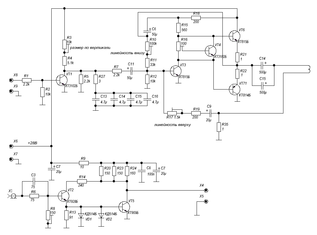

те напряжение было около 20В и не регулировалось. Изучение схемы стабилизатора выявило, что штатная схема откровенно кривая (не говоря о том что в принципе не соответствует указанной паспорте). Соответственно я собрал классический компенсационный стабилизатор с обратной связью.
схема такая (номиналы другие)
Прикрепленное изображение
VT3 как правило 3102 с максимальным h21
стабилитрон выбирается исходя из выходного напряжения - те на 3-6в ниже его
при низких выходных напряжениях его можно вообще не ставить
я думаю возникнет вопрос а почему, я тут что-то собирал ? можно же было поставить LM78XX ?
увы, это невозможно, тк напряжение холостого хода на выходе мостового выпрямителя 59-60В, на что очевидно LM-ки не рассчитаны . Да и стабилизатор на дискретных элементах максимально близок к тому что там было, те я задействовал те детали, что там были на плате.

перерисовка оригинальной схемы, для читаемости
в последствии, я еще перерисую и строчную развертку тк ее схемотехнику будет интересно разобрать в качестве примера относительного правильного построения, и заодно объяснить принципы работы.

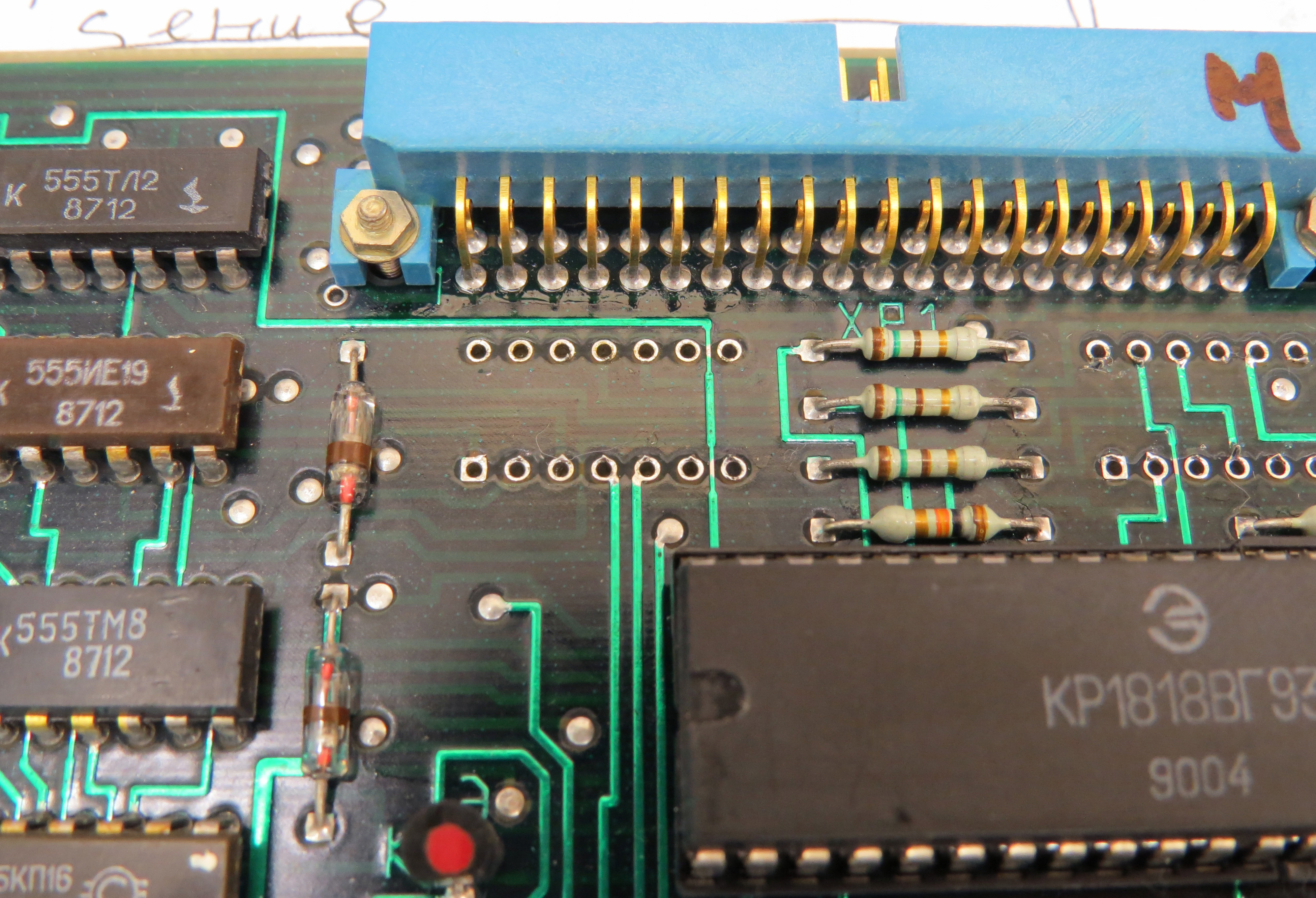

визуальный осмотр показывает локальное окисление платы
сами пятна окисления протираем спиртом, а вот переходные отверстия надо пропаять полностью - берем ядреный флюс, включаем вентиляцию и пропаиваем. Флюс тщательно убираем ватными палочками со спиртом! теперь писк стабильный! не зря работали!
вставляем 2 ремонтных платы для подключения и начинаем изучать, что же происходит на платке МПУ. Началом для всех микропроцессорных устройств является тактовый генератор, проверяем его. в данном случае он исправен.

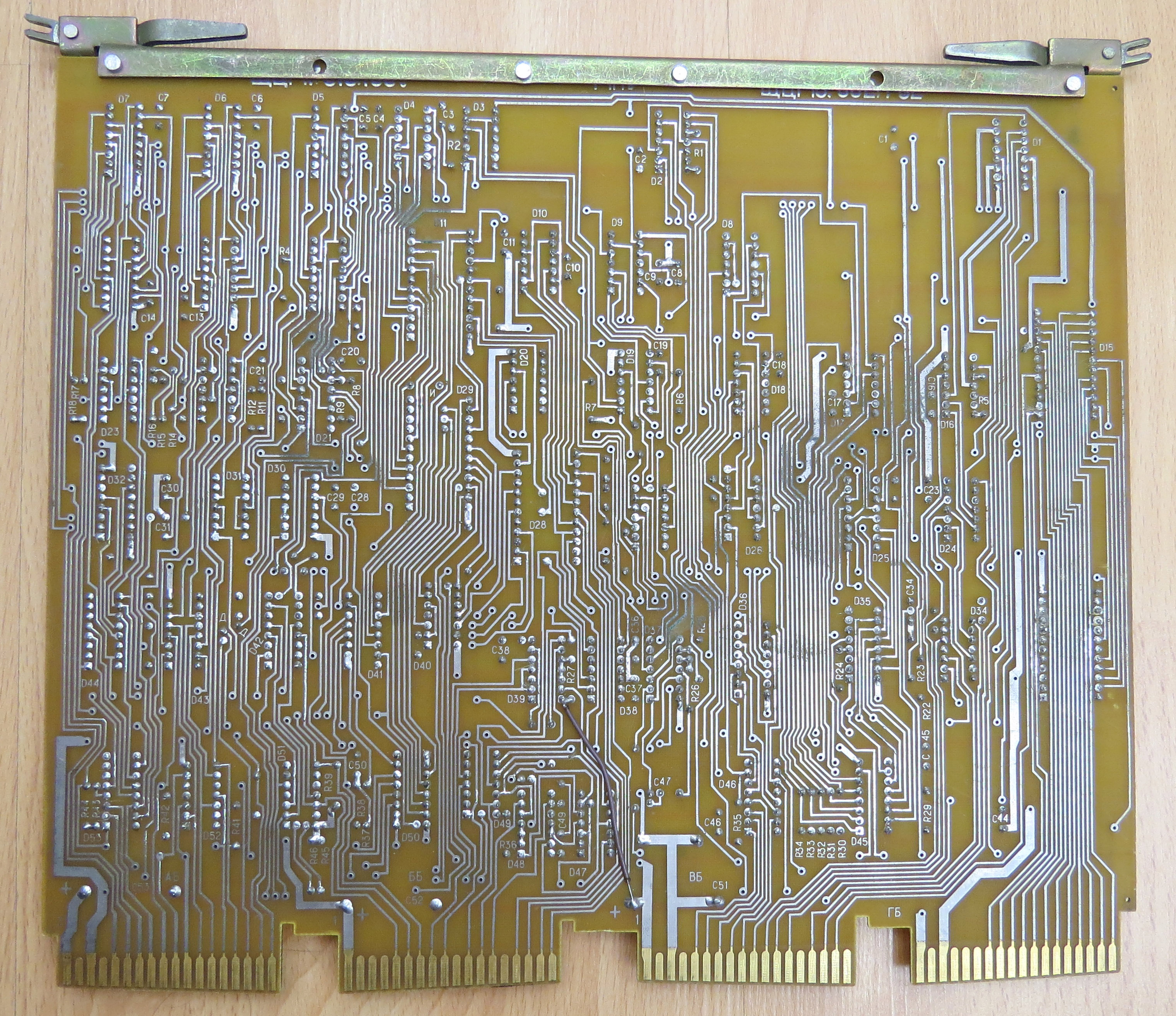

Про технологию применения бамбуковой палочки я уже писал в теме Ремонт БК-0010 БК 0011 БК 0011М\
Эта технология прекрасно применима и для ремонта многослойных плат
к примеру 6ти слойка - контроллер дисководов от Электроники МС0585
