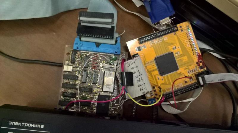

Первые эксперименты проводились на базе моей макетки от другого проекта и был достигнут такой результат:Прикрепленное изображение
При разработке этого кода пришлось порядком помучатся из-за сильного звона на шине и управляющих сигналах

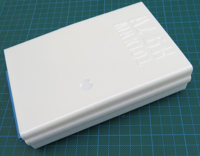

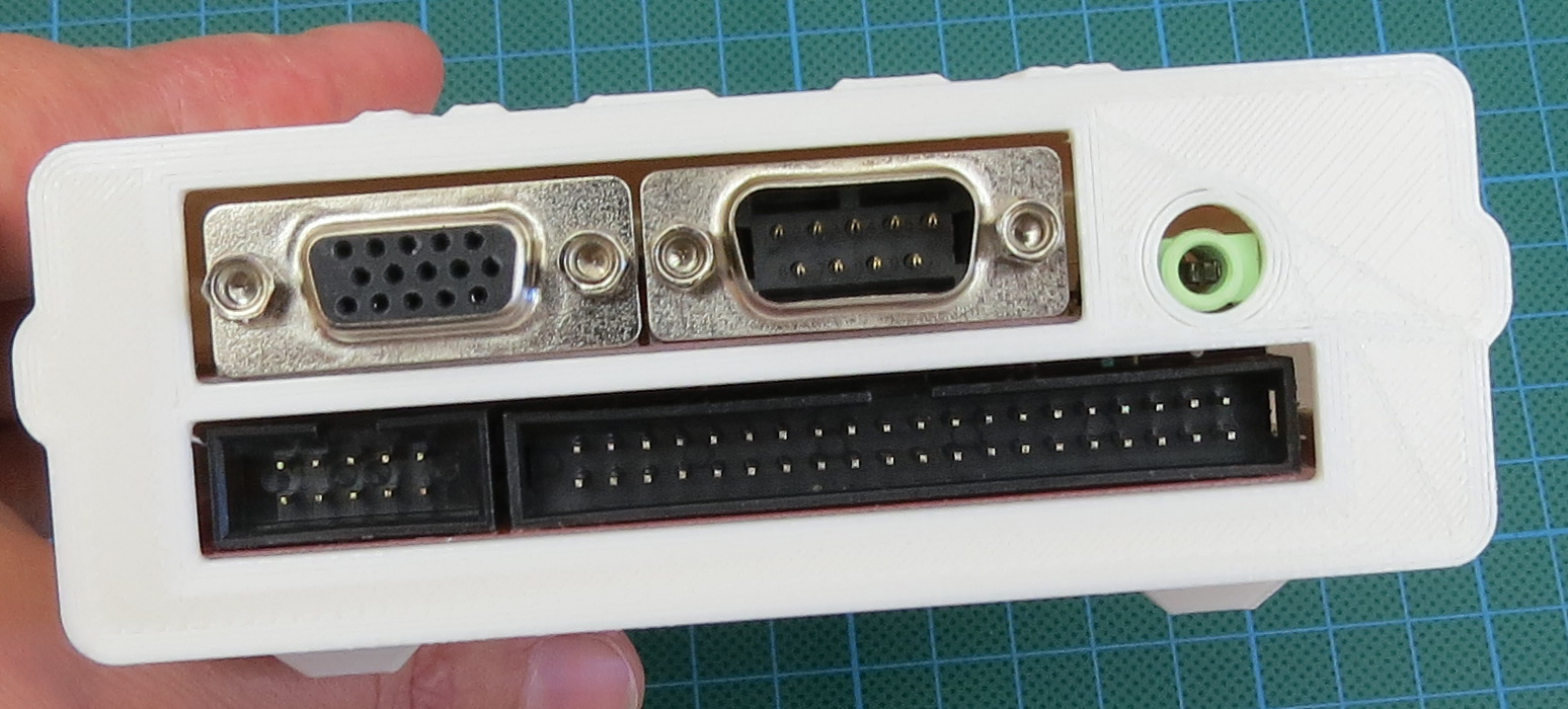

Контроллер в сборе

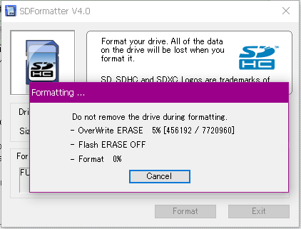

2. MicroSD карточка перестала читаться, возникают ошибки
ставим
и делаем полное форматирование карточки
после чего заливаем туда комплект образов
