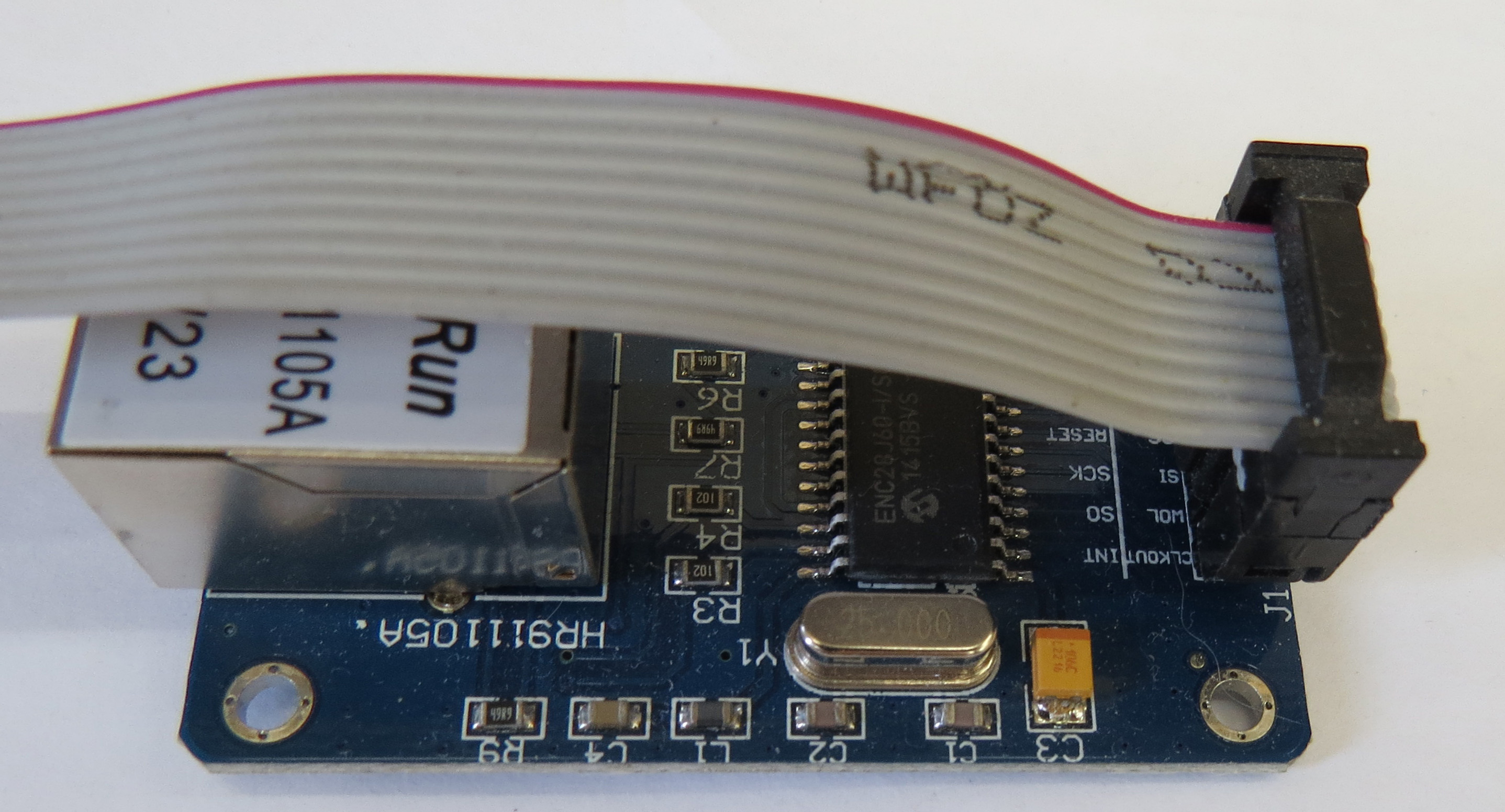

Контроллер псевдодиска на MicroSD ДВК / УКНЦ / БК: подключение сетевой карты

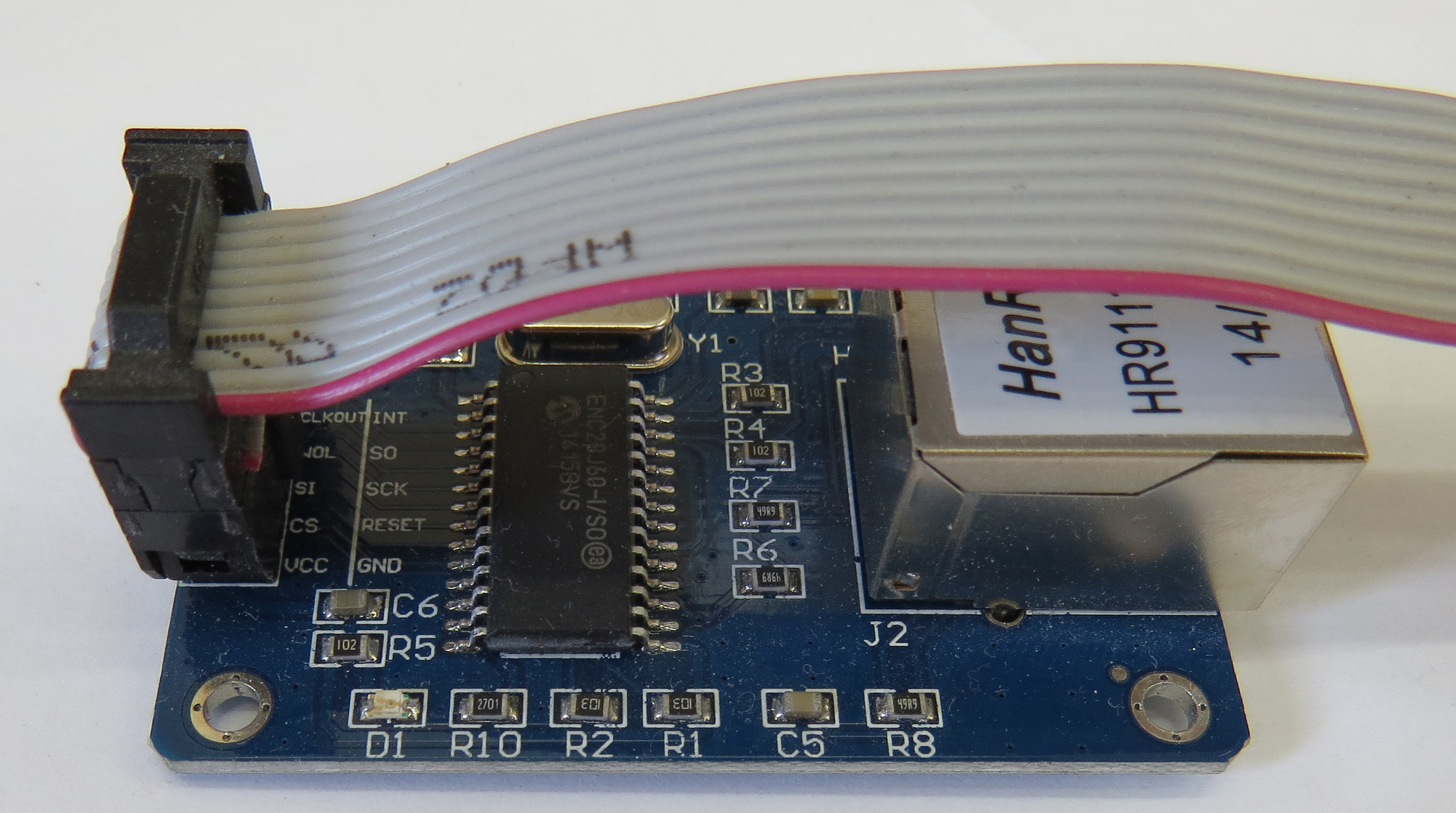

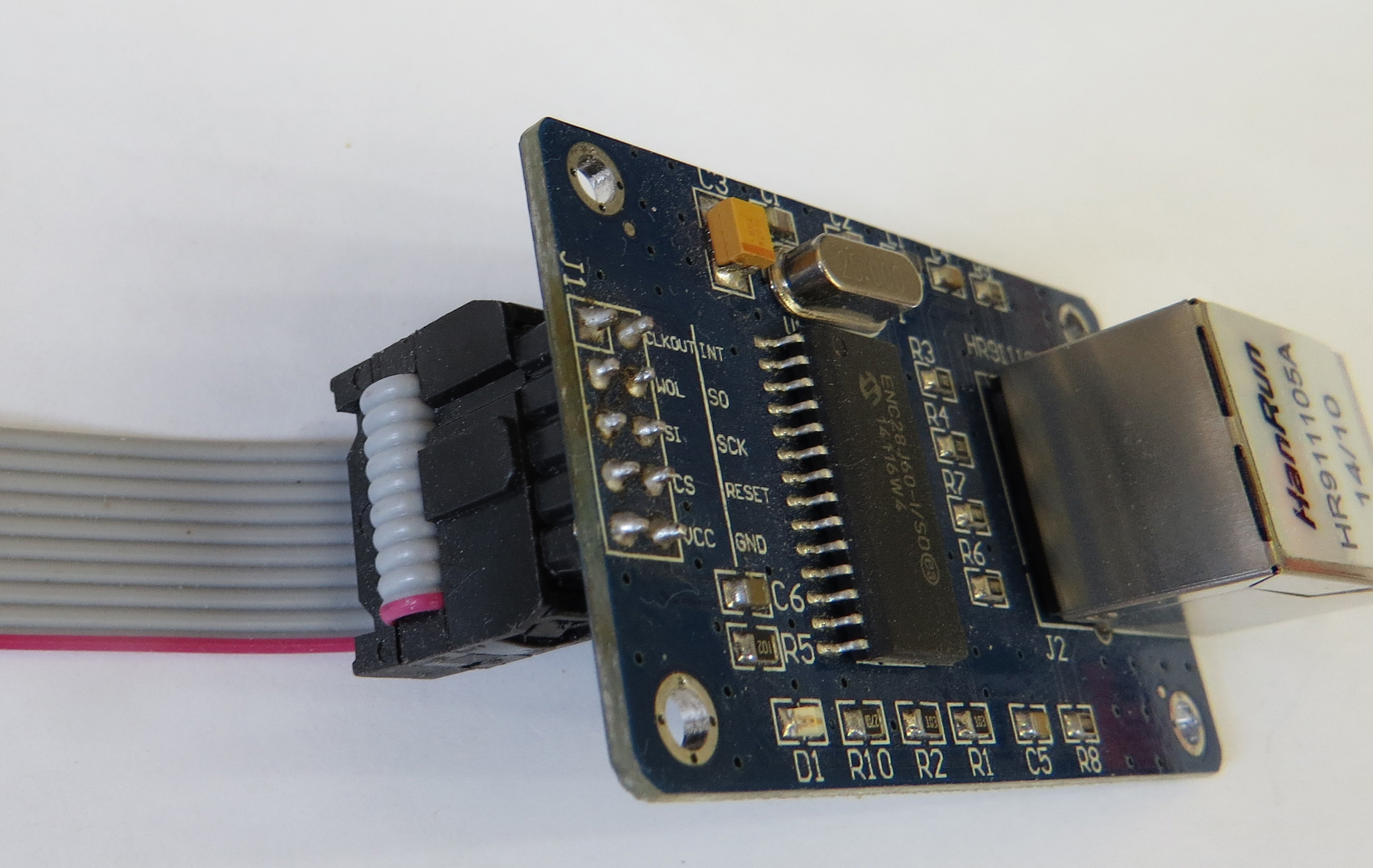

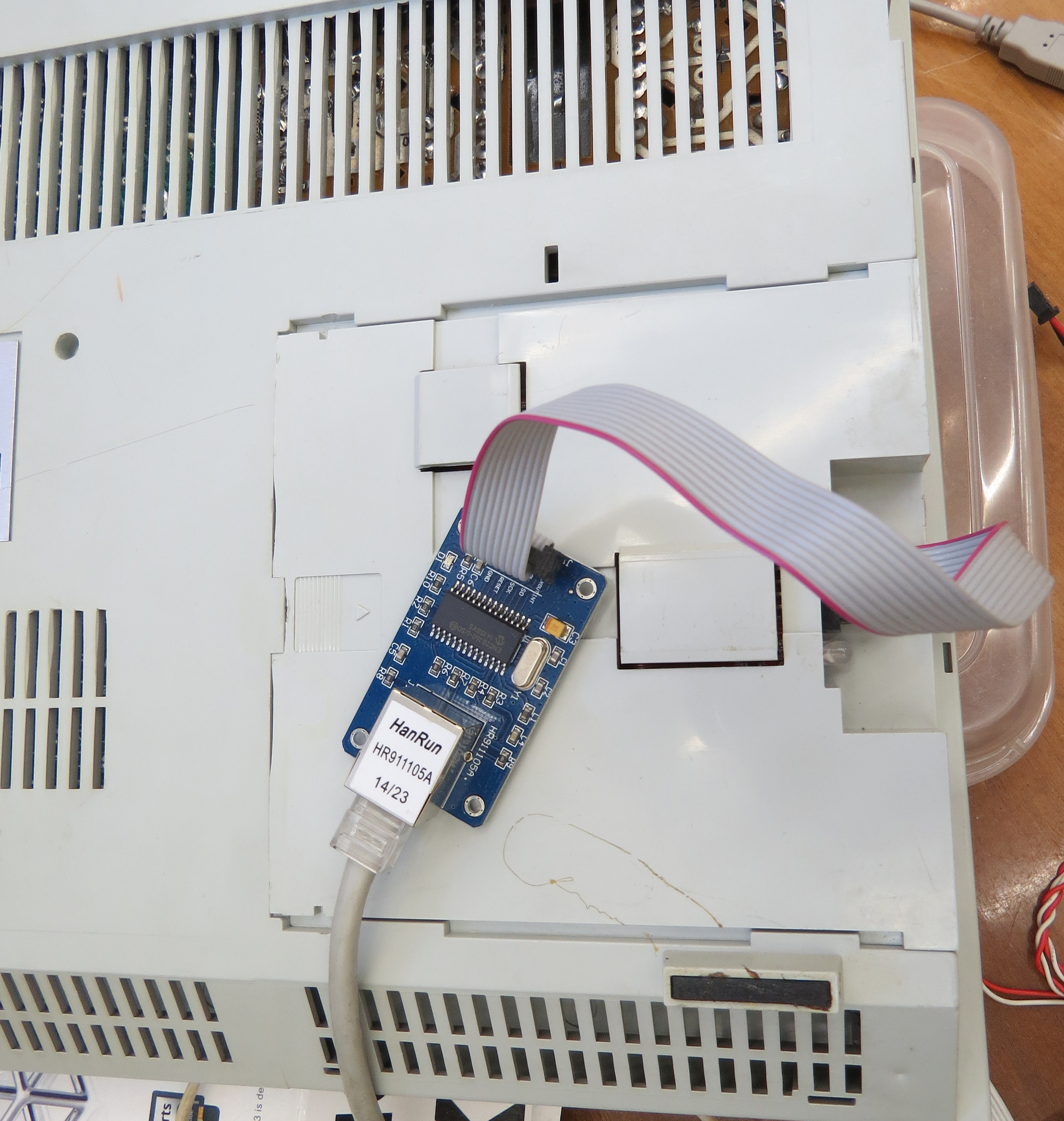

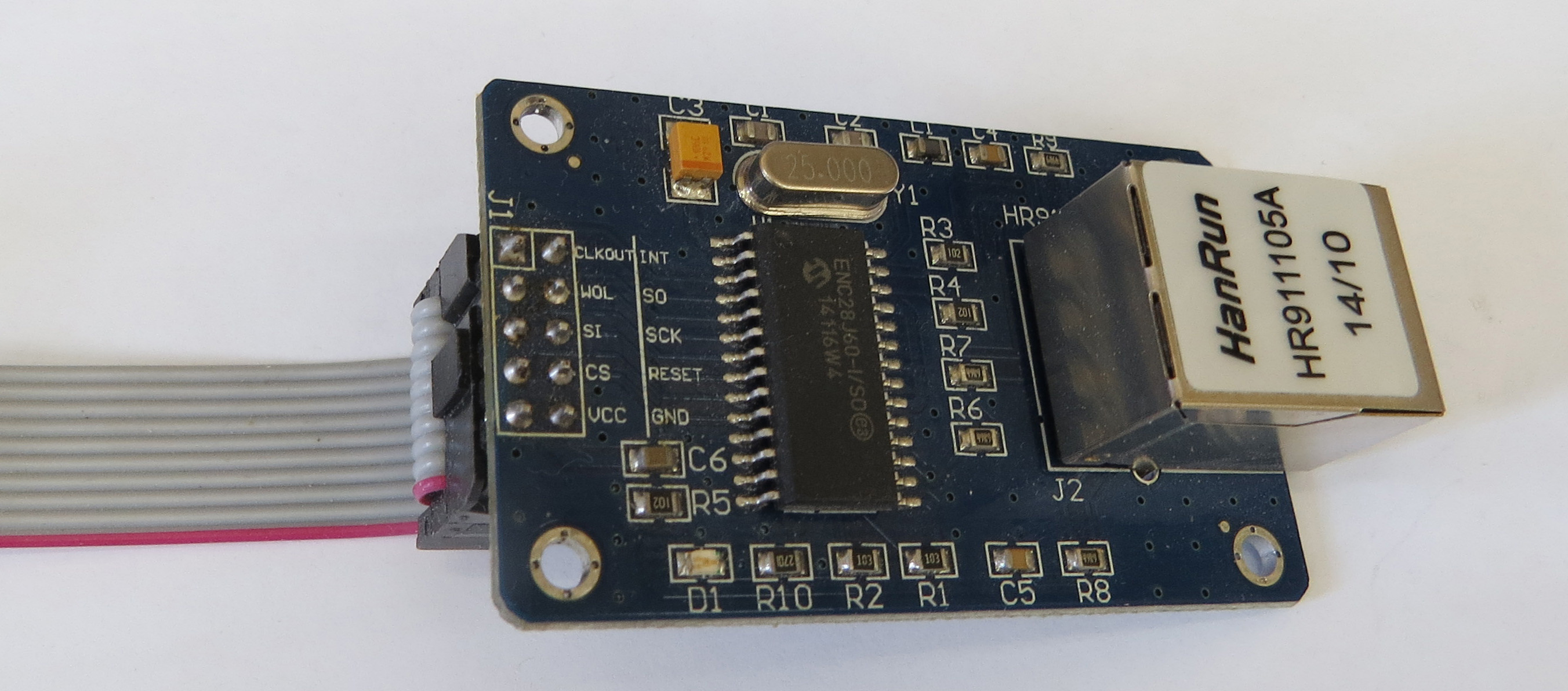

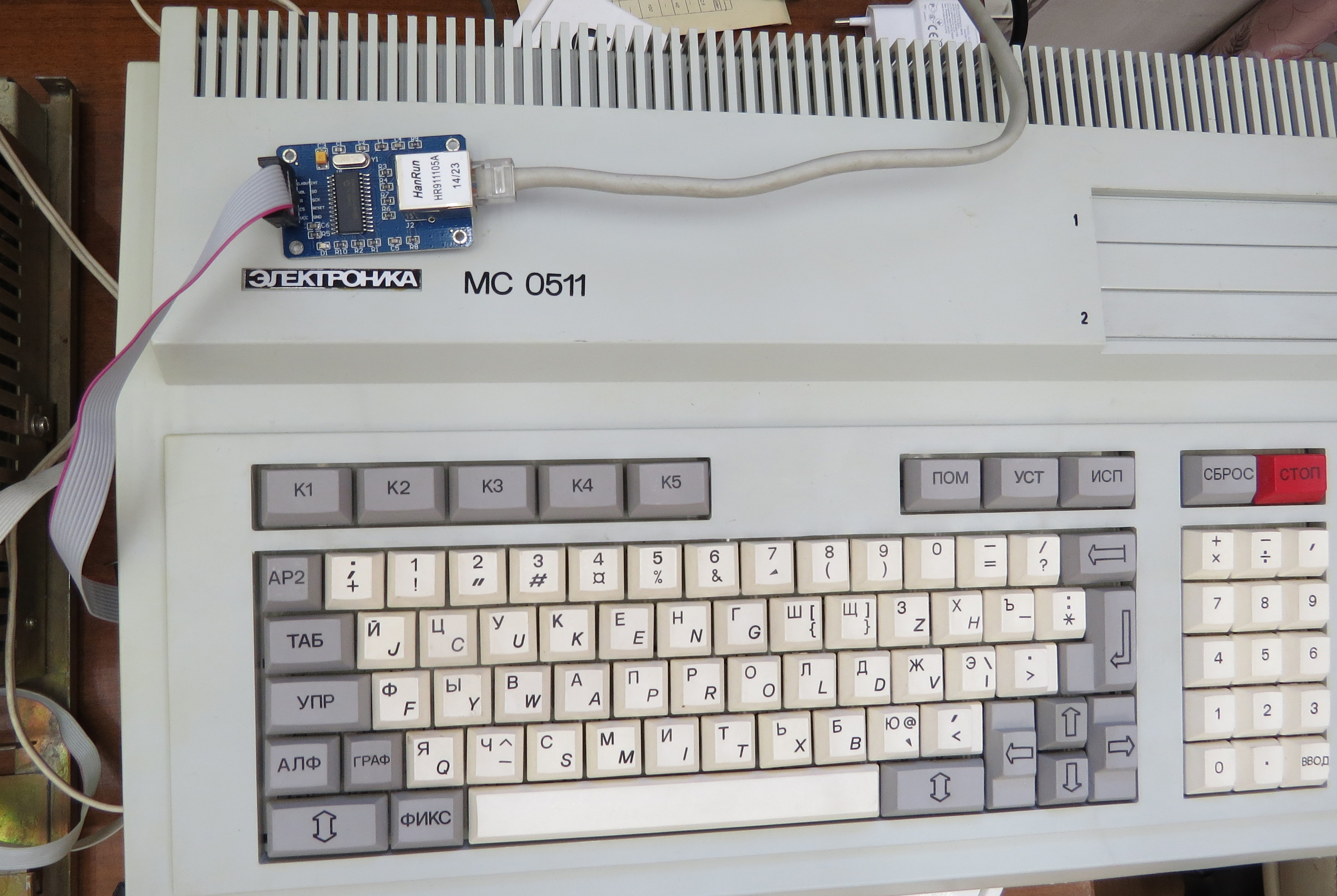

Общая концепция Контроллеры серии AZ для ДВК УКНЦ итд имеют возможность подключения внешнего сетевого адаптера по SPI интерфейсу на базе ENC28J60 Данный сетевой адаптер Ethernet позволяет реализовать подключение контроллера к сети со скоростью до 10Mbit. Для подключения необходимо: - соединительный кабель 10pin c разъемами IDC длиной не более 20см. - сетевой адаптер Etherent на базе ENC28J60 - сетевой Ethernet кабель - роутер или иное устройство/сервис раздающее адрес по DHCP Желательно - наличие в сети сервера NTP В качестве сетевой карты используется готовый 10pin модуль на базе ENC28J60 подключается шлейфом 10 жил с разъемами IDC 2x5 Разводка контроллера v1.00 для ДВК предполагала запайку сетевой карты прямо на плату, но в дальнейшем это было изменено и было установлено гнездо IDC 2x5 Соответственно для подключения сетевого модуля необходимо перепаять разъем на модуле - см фото В новой версии v1.01 разводка была изменена и теперь все подключается без перепайки.Это также касается всех остальных контроллеров - для УКНЦ PDP-11 QBUS и БК Быстрые ссылки: Приобрести контроллер для ДВК можно тут Приобрести контроллер для УКНЦ можно тут Процедура обновления firmware (прошивки) контроллера сборка и наладка конструктора контроллера для ДВК печатная плата версии v1.01 Контроллер псевдодиска на MicroSD для УКНЦ: сборка и наладка конструктора контроллера Контроллер псевдодиска на MicroSD на шину МПИ: особенности версии для УКНЦ Страницы разработки на ZX-PK УКНЦ + AZ - вариант контроллера псевдодисков на микро-SD для УКНЦ. Контроллер псевдодиска на SD-карте для ДВК -------------------- Живы будем - Не помрем !

Контроллер псевдодиска на MicroSD УКНЦ: подключение сетевой карты
В качестве сетевой карты используется готовый 10pin модуль на базе ENC28J60 подключается шлейфом 10 жил с разъемами IDC 2x5 Ссылки: Приобрести контроллер для ДВК можно тут Приобрести контроллер для УКНЦ можно тут Процедура обновления firmware (прошивки) контроллера сборка и наладка конструктора контроллера для ДВК печатная плата версии v1.01 Контроллер псевдодиска на MicroSD на шину МПИ: особенности версии для УКНЦ Страницы разработки на ZX-PK УКНЦ + AZ - вариант контроллера псевдодисков на микро-SD для УКНЦ. Контроллер псевдодиска на SD-карте для ДВК -------------------- Живы будем - Не помрем !
