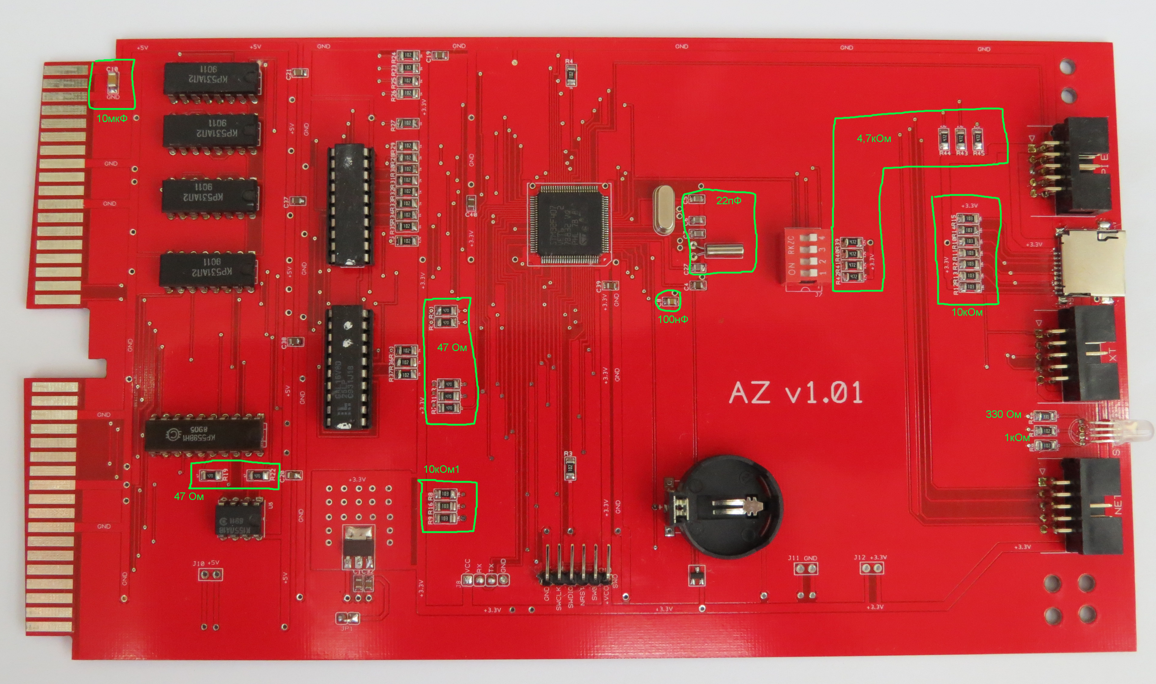

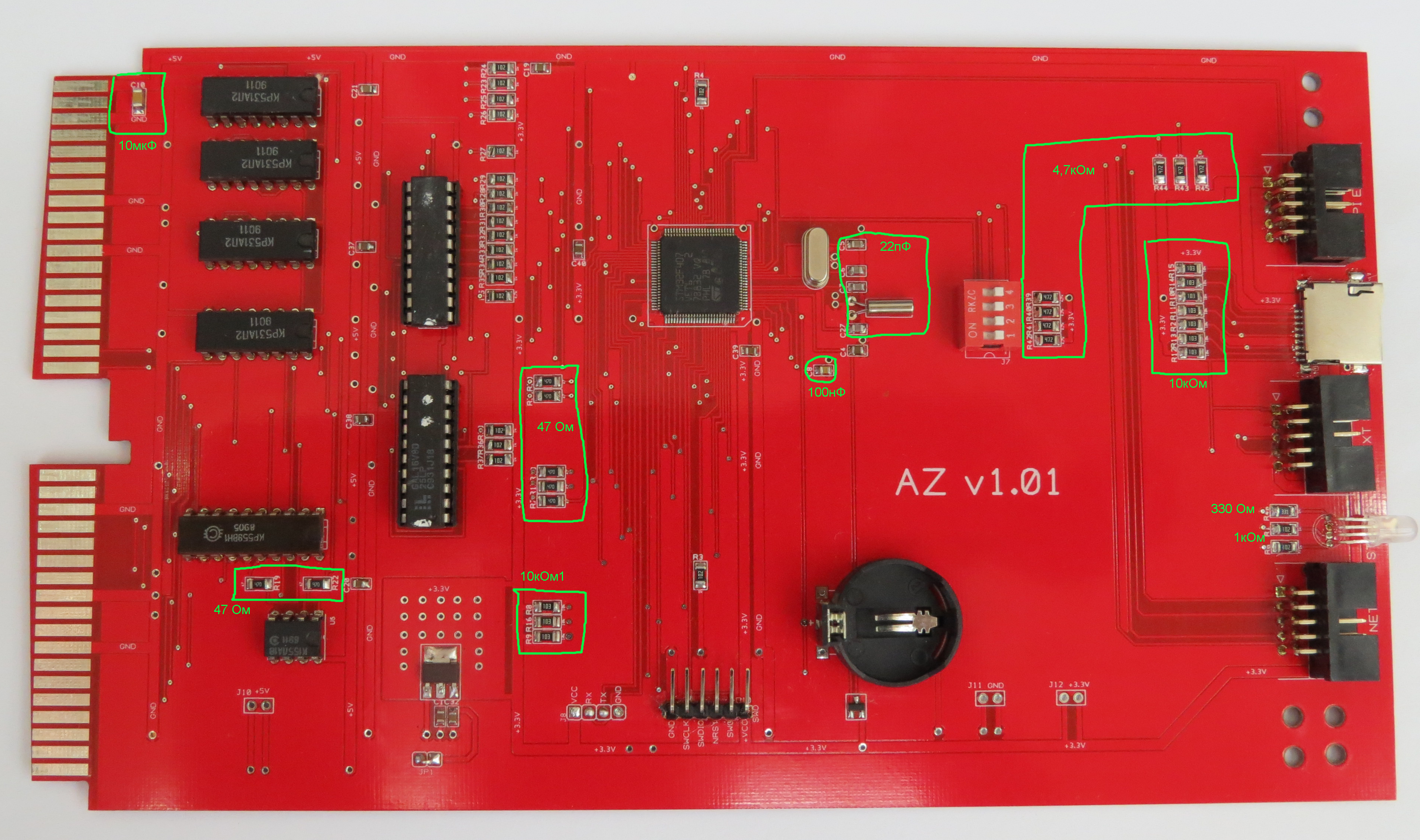

лицевая часть
Прикрепленное изображение
остальные резисторы - 1кОм, остальные конденсаторы - 1мкФ

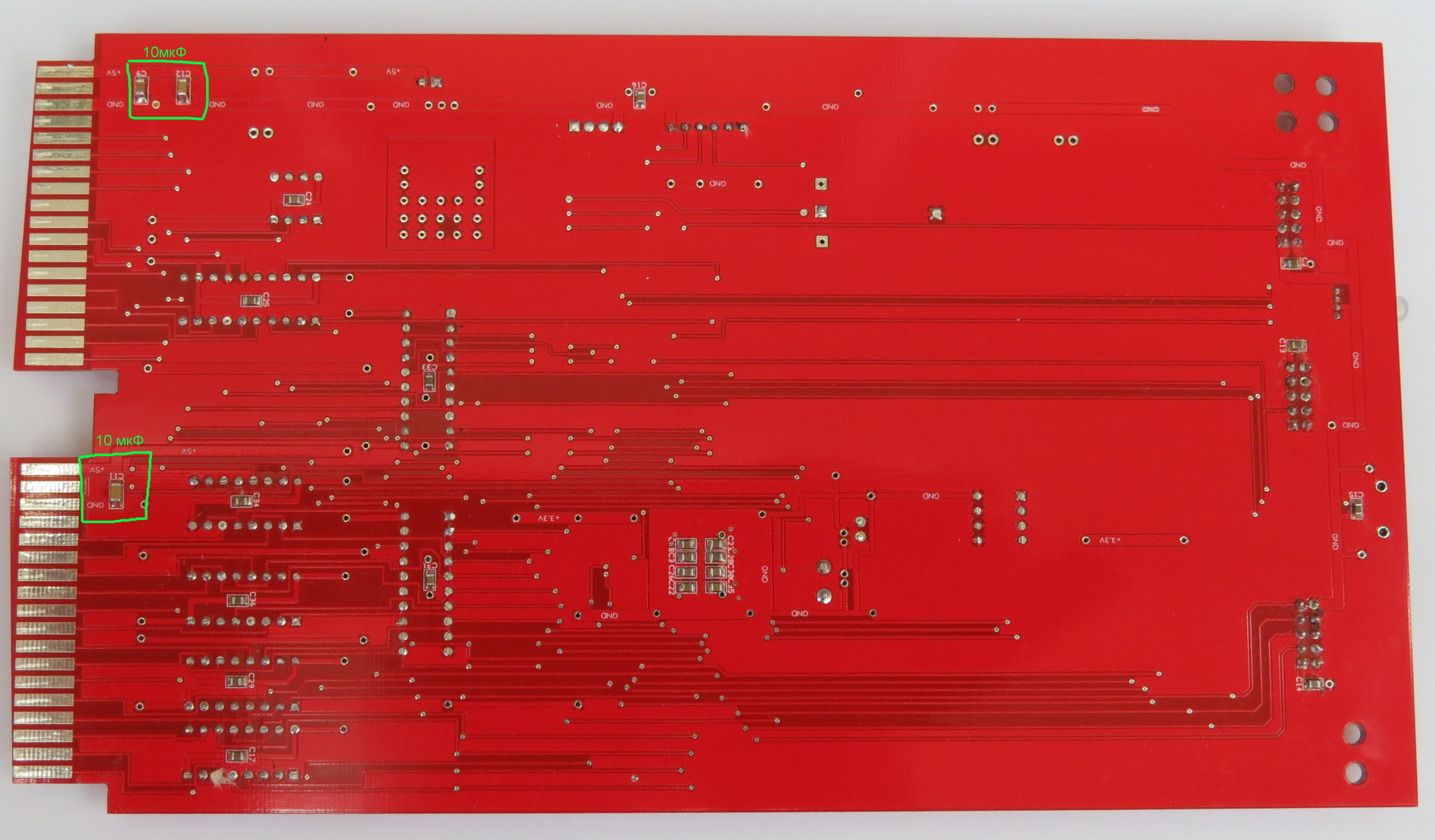

тыльная часть
