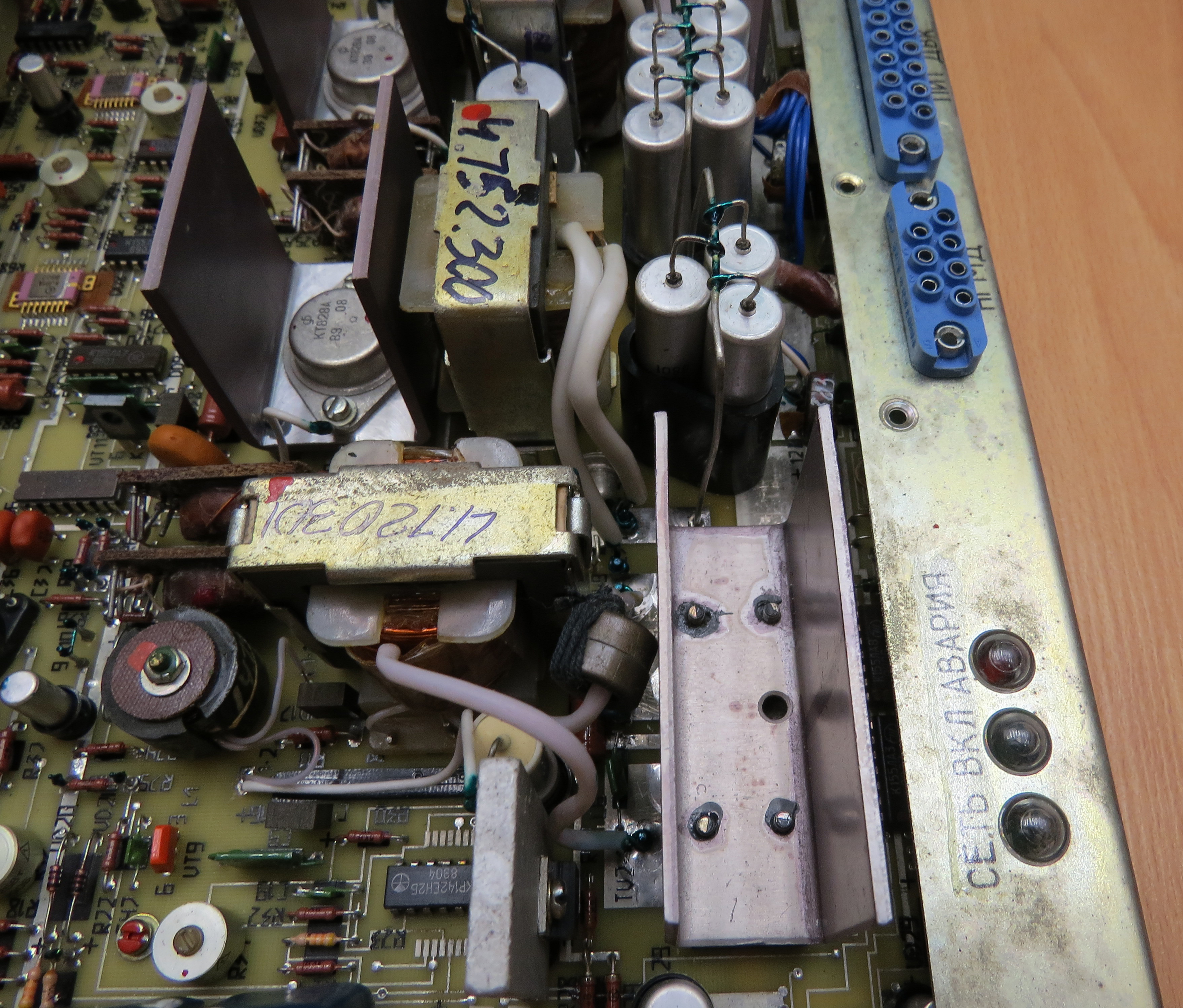

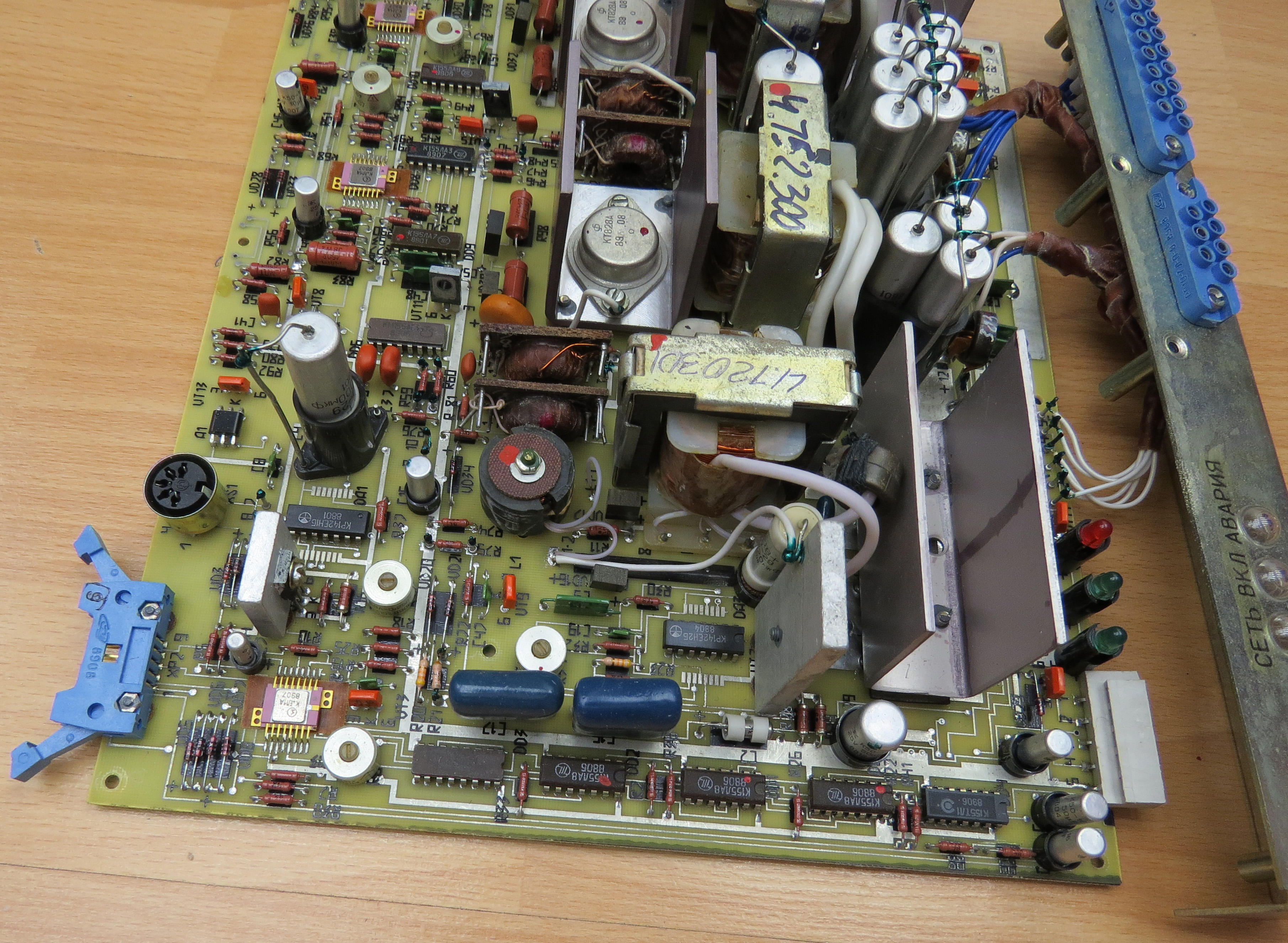

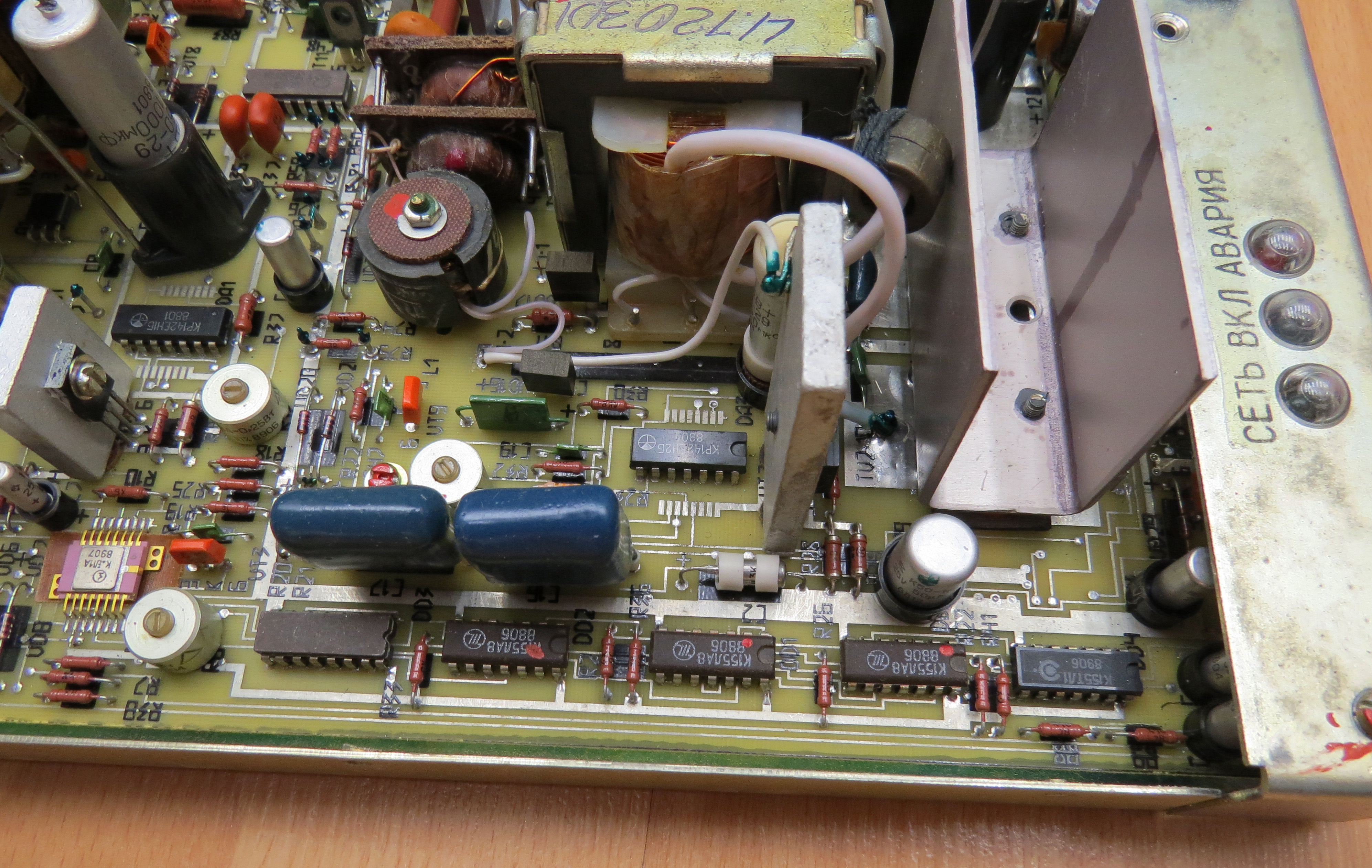

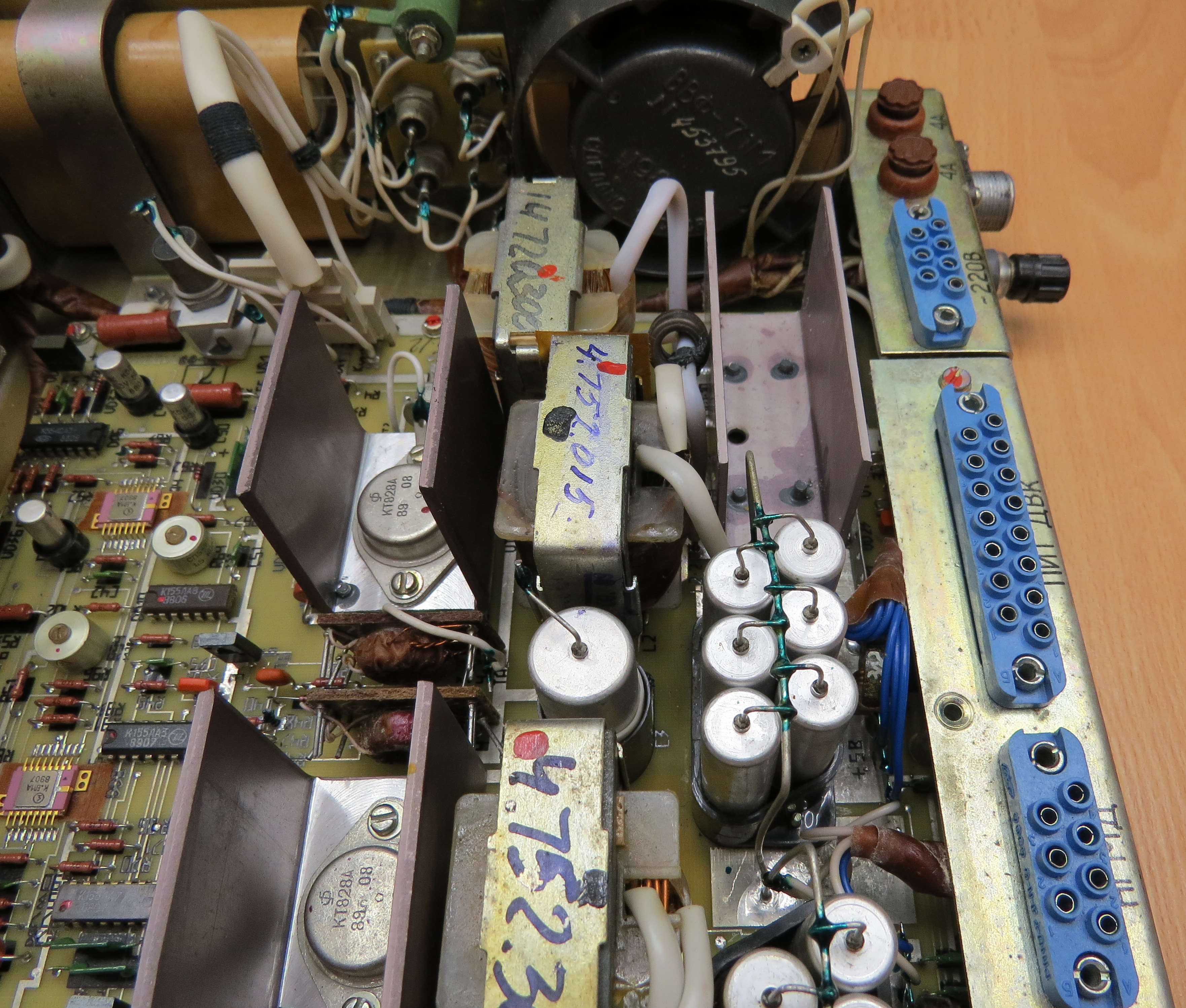

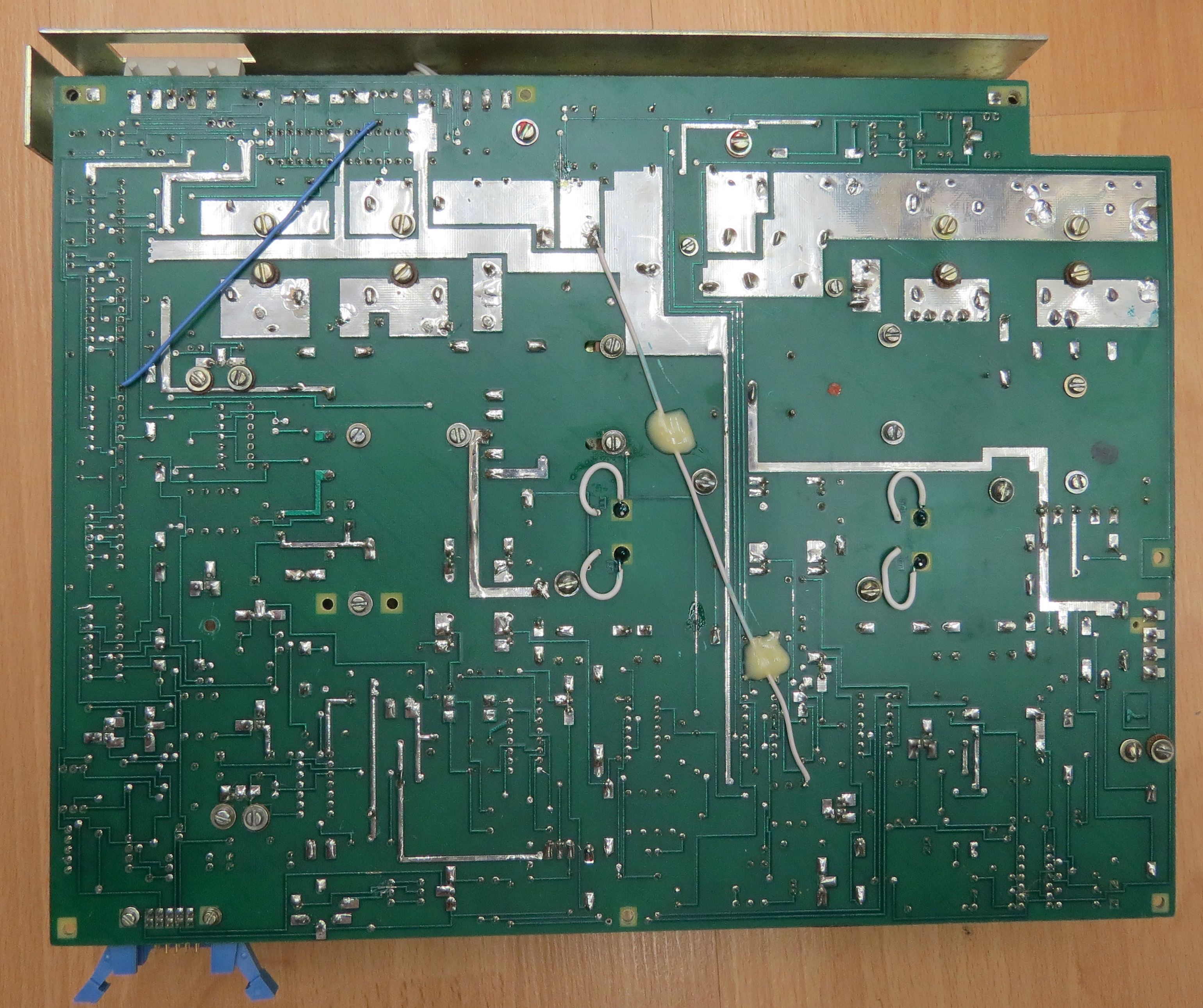

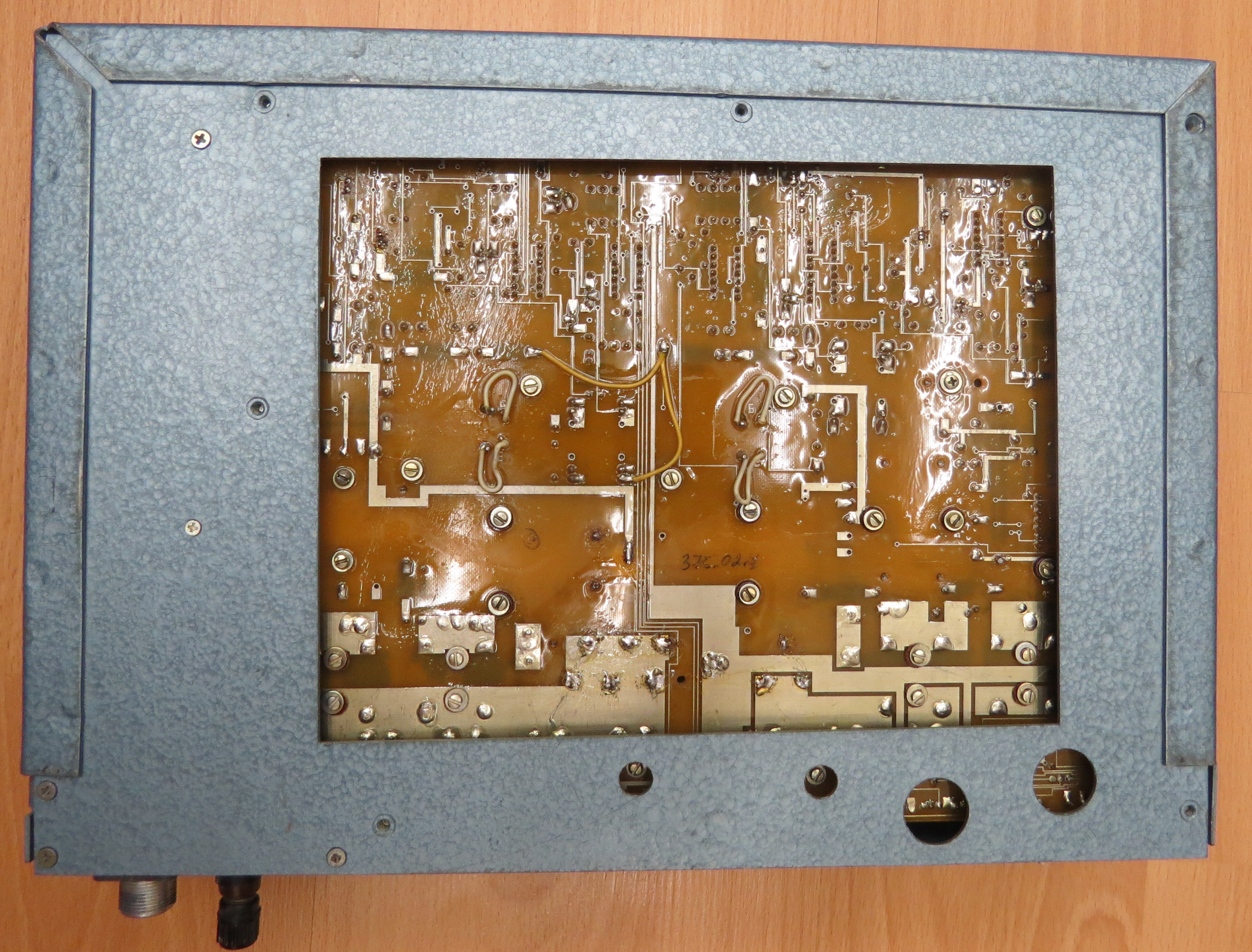

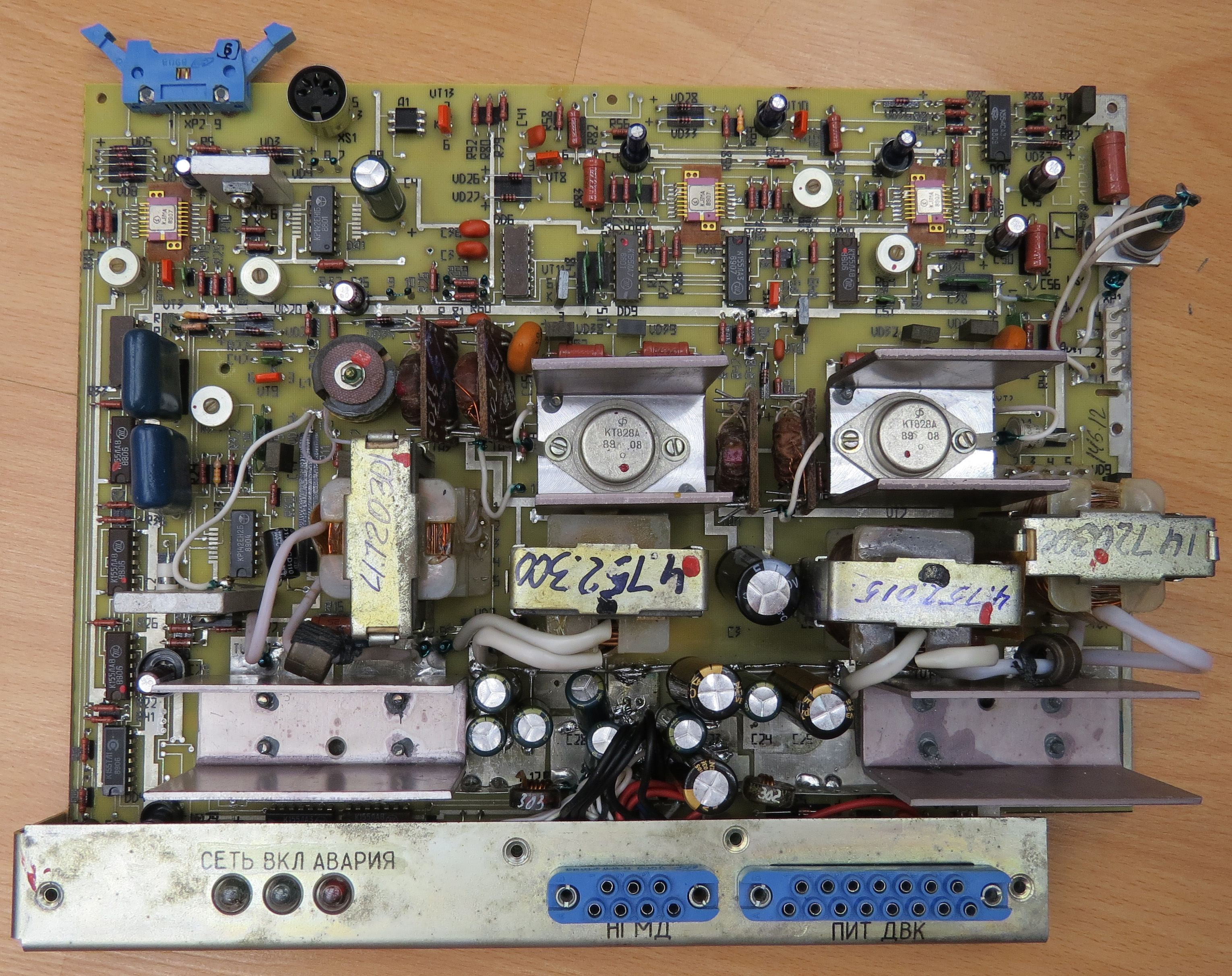

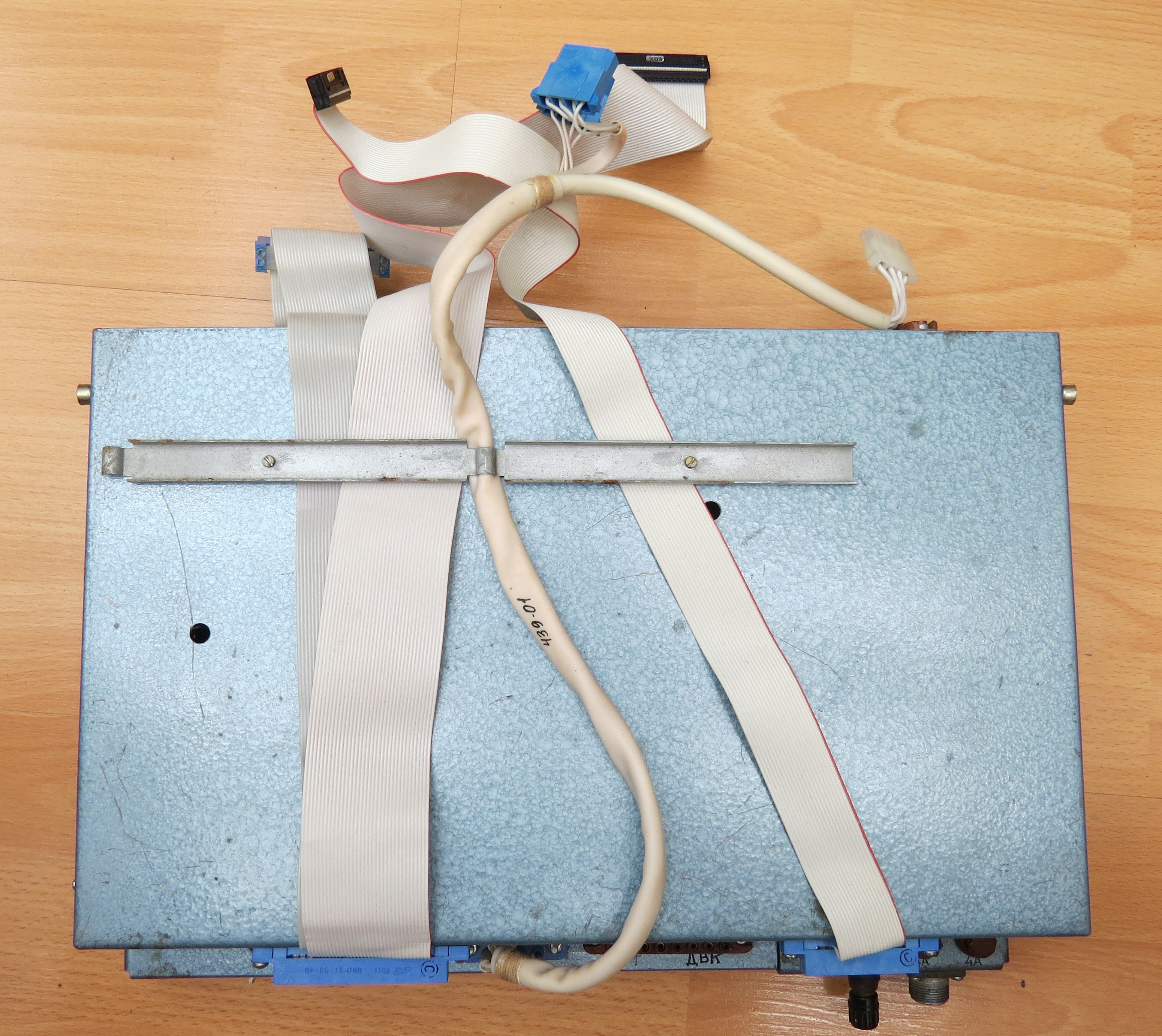

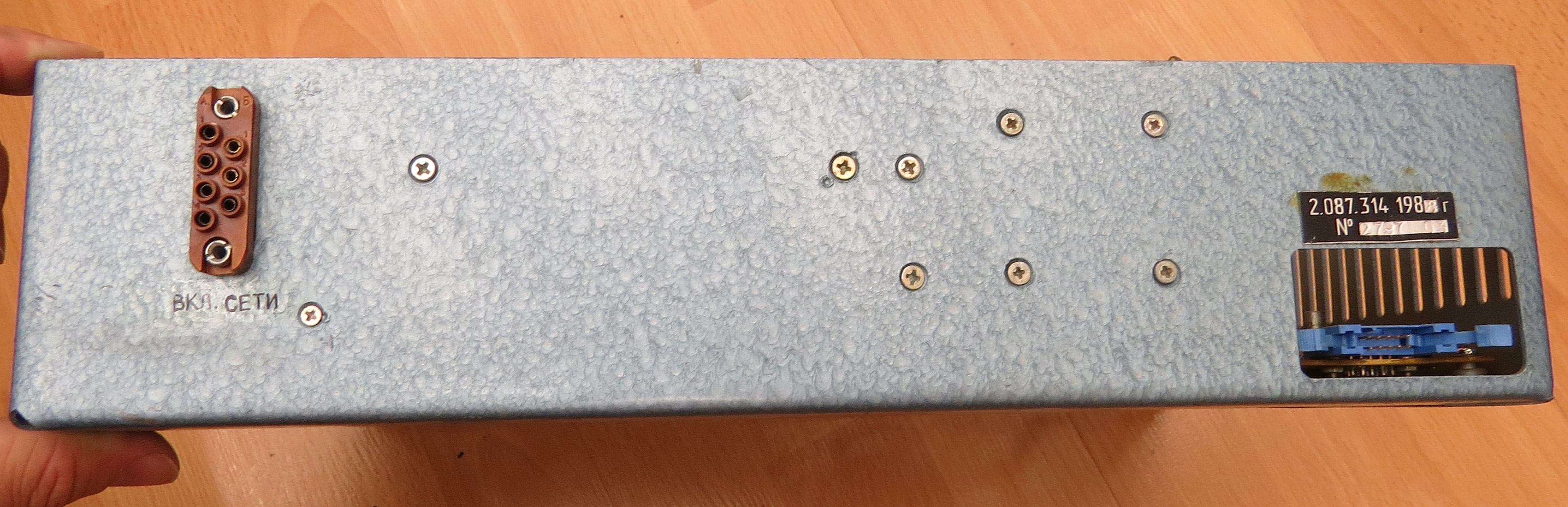

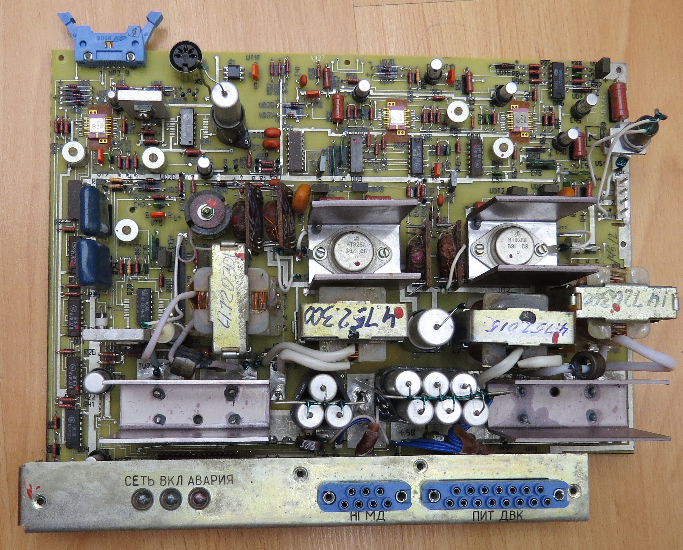

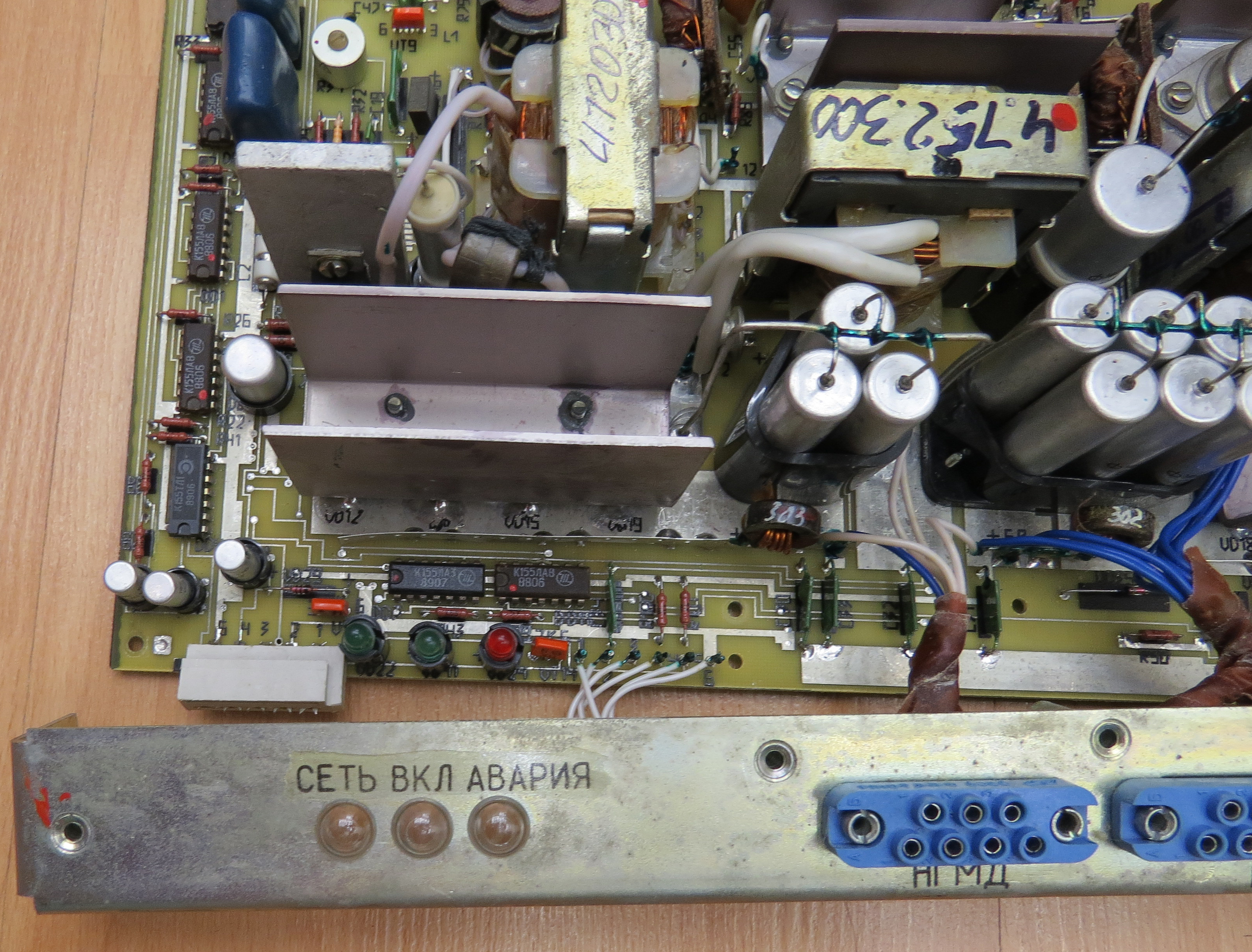

Фотоотчет по блоку питания 1988 года выпуска
отличие от более новых - нет дополнительных дросселей в фильтре на выходе каналов +5 и +12
как следствие более высокий уровень пульсаций
На фото виден результат проведенной ревизии БП - те полная замена низковольтных электролитов
Прикрепленное изображение
Судя по количеству пыли внутри БП проработал не более 3-4х лет в нормальных условиях
однако, вскрытие показало что большая часть электролитов в выходных фильтрах уже потекла
Результат потекших электролитов хорошо заметен - при тестировании памяти (тест Т4 на МС1201.03) слышен разнообразный свист (идет перебор адресов на всей шине и как следствие идет хорошая импульсная нагрузка на БП).
Соответственно меняем все электролиты, в том числе и самые маленькие ибо они и в советские времена были отстойного качества и сейчас уж тем более поменяли свои параметры.
В фильтрах ставим хорошие электролиты LowESR набирая 8-10тыс мкф по +12 и 20-30тыс мкф на +5
Результат - БП больше не свистит и слышен только вентилятор

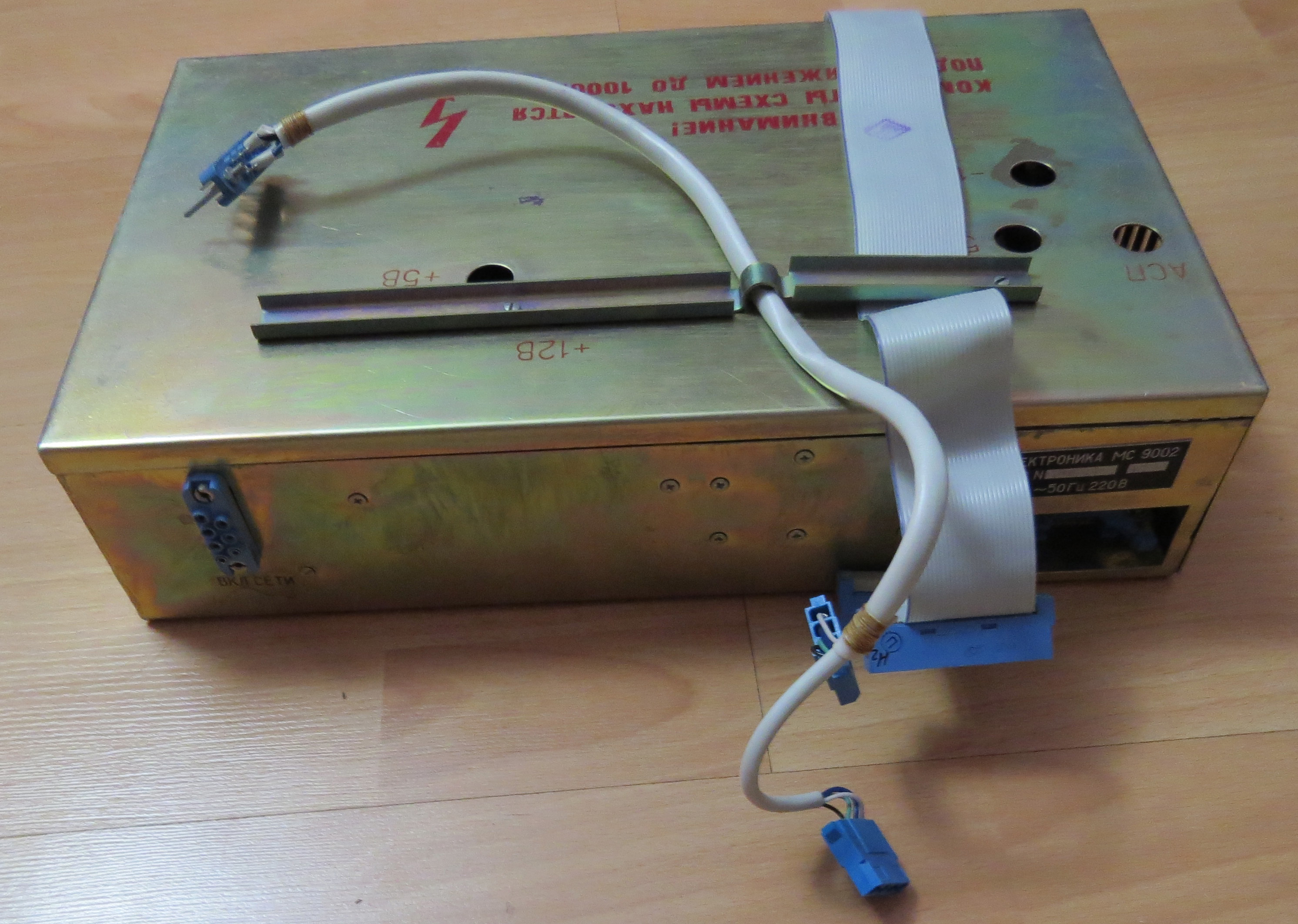

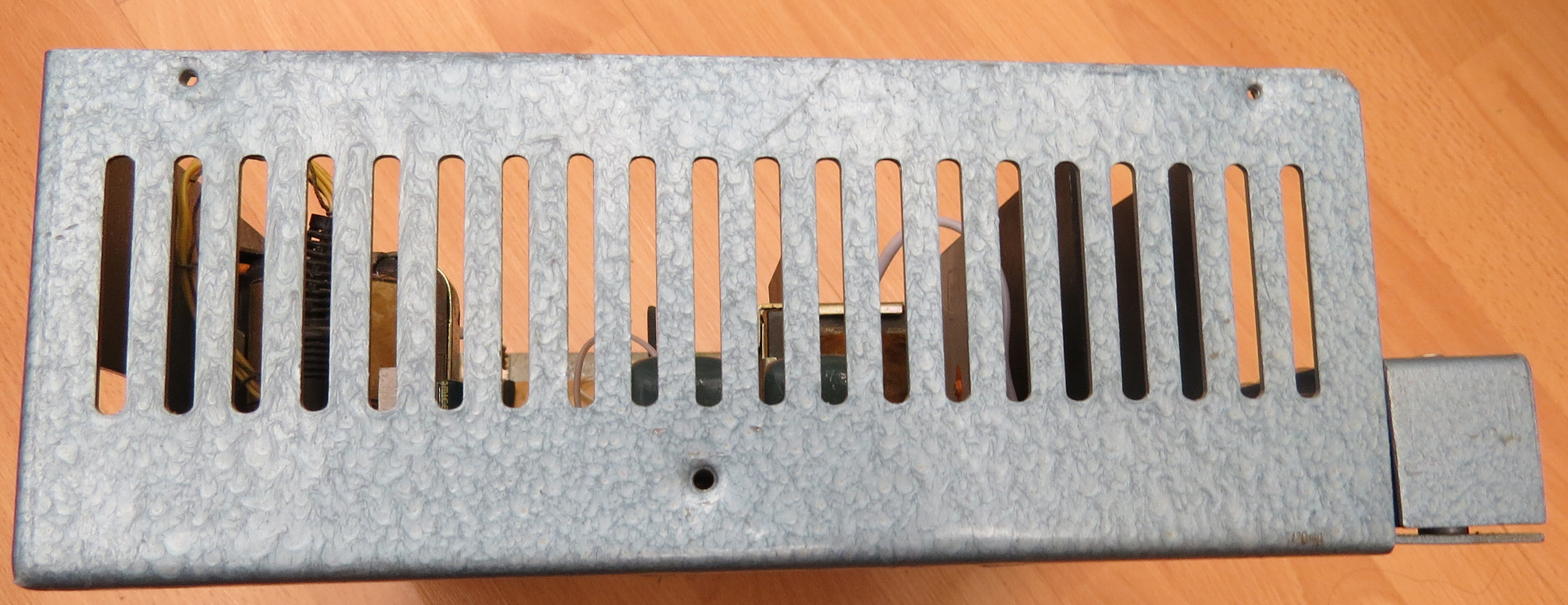

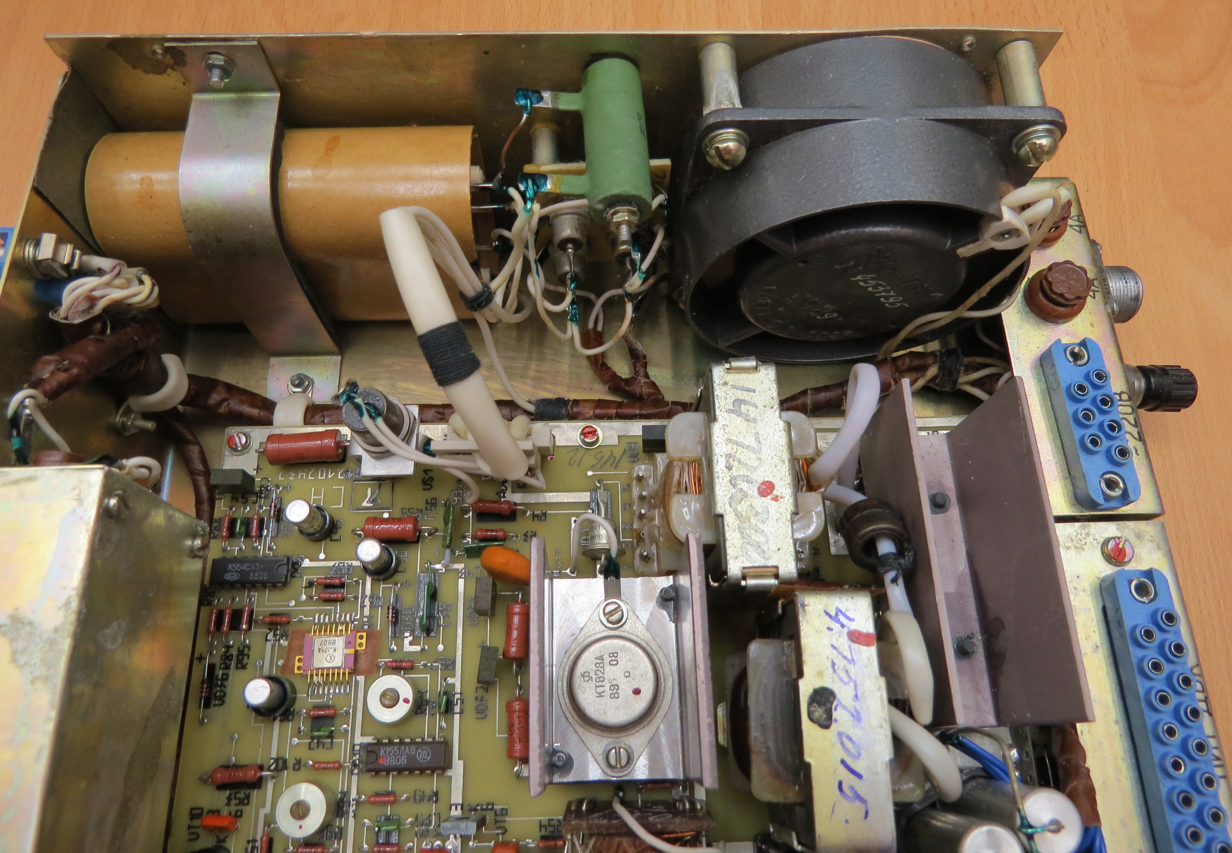

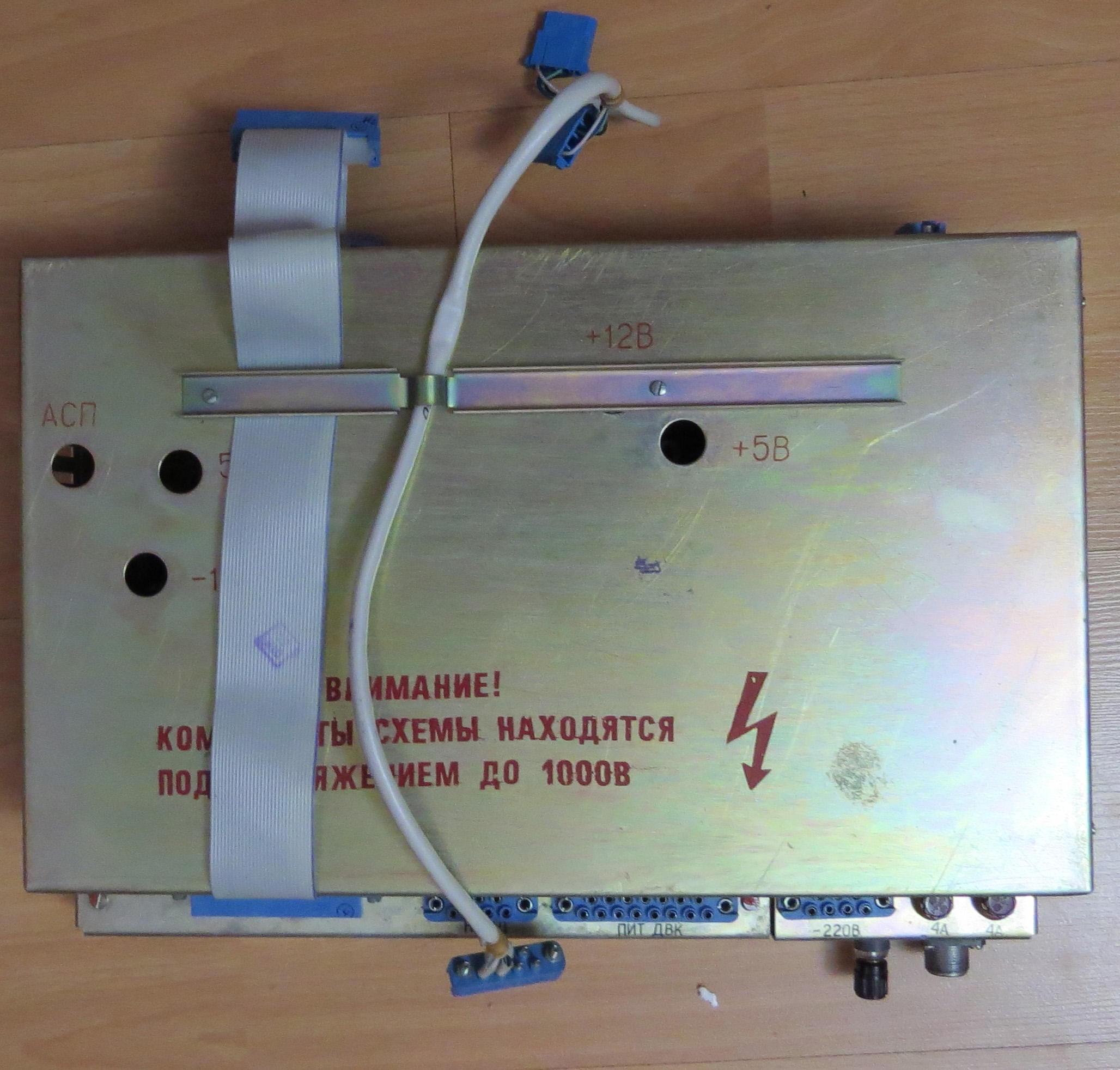

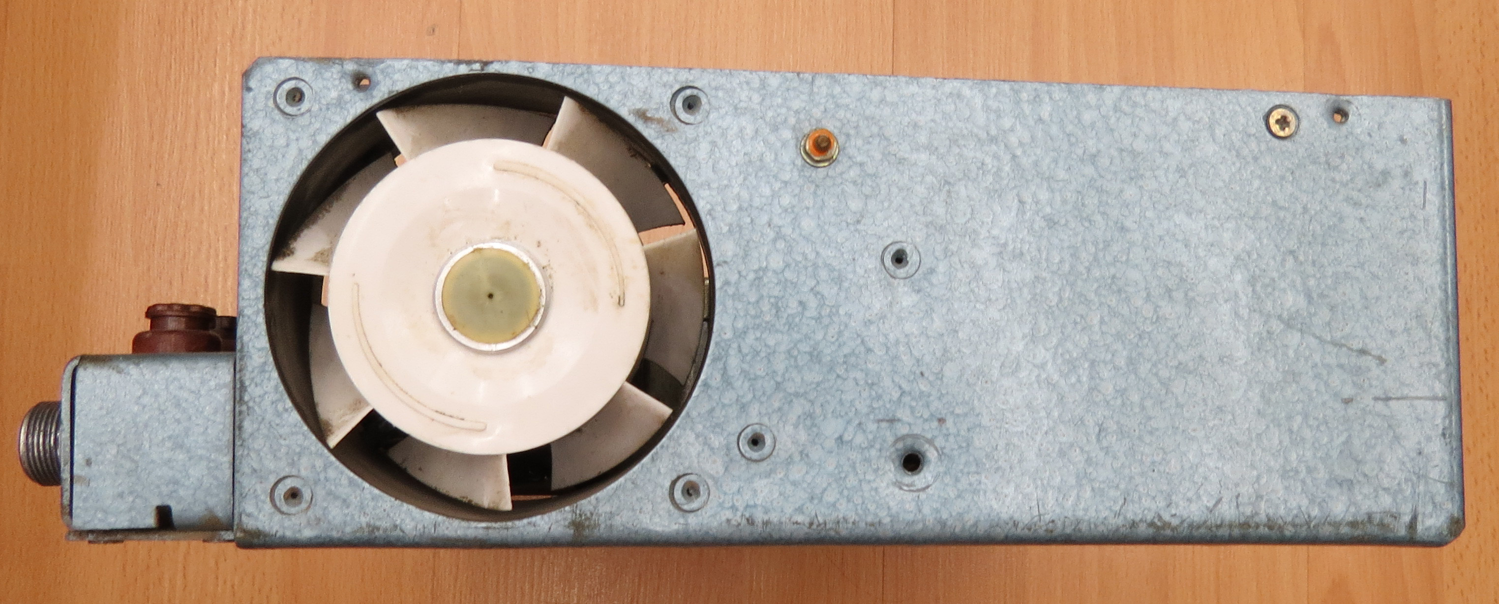

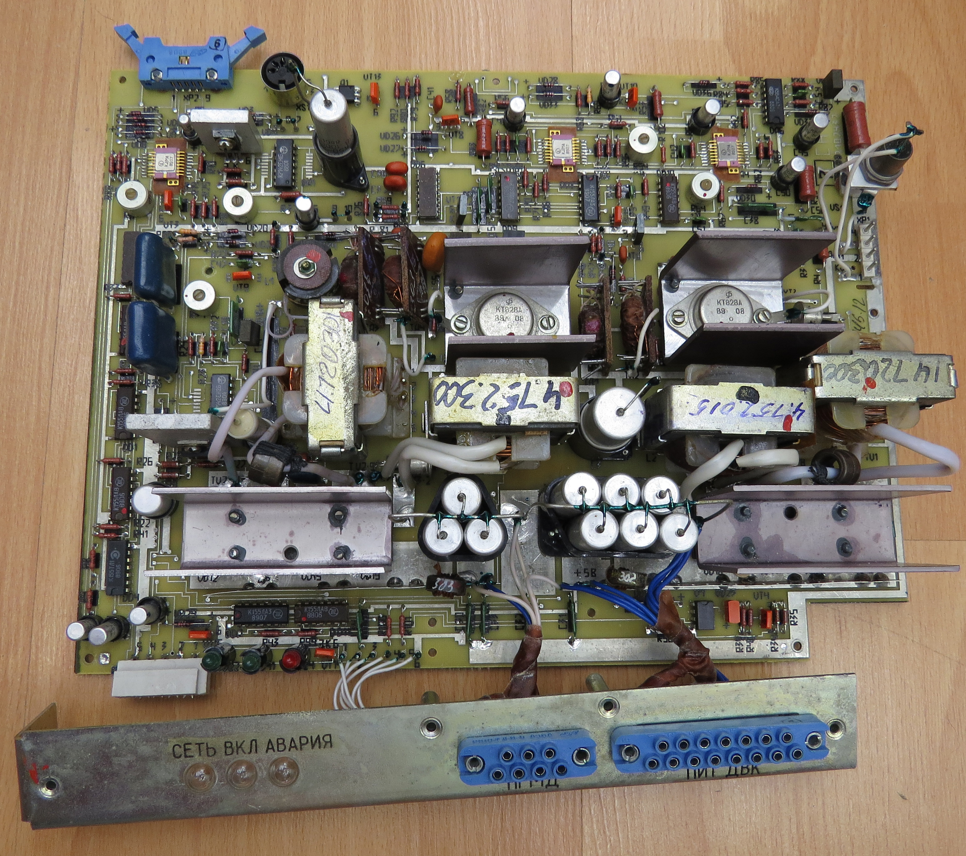

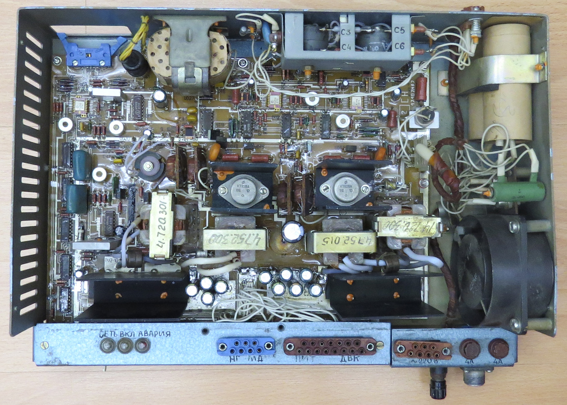

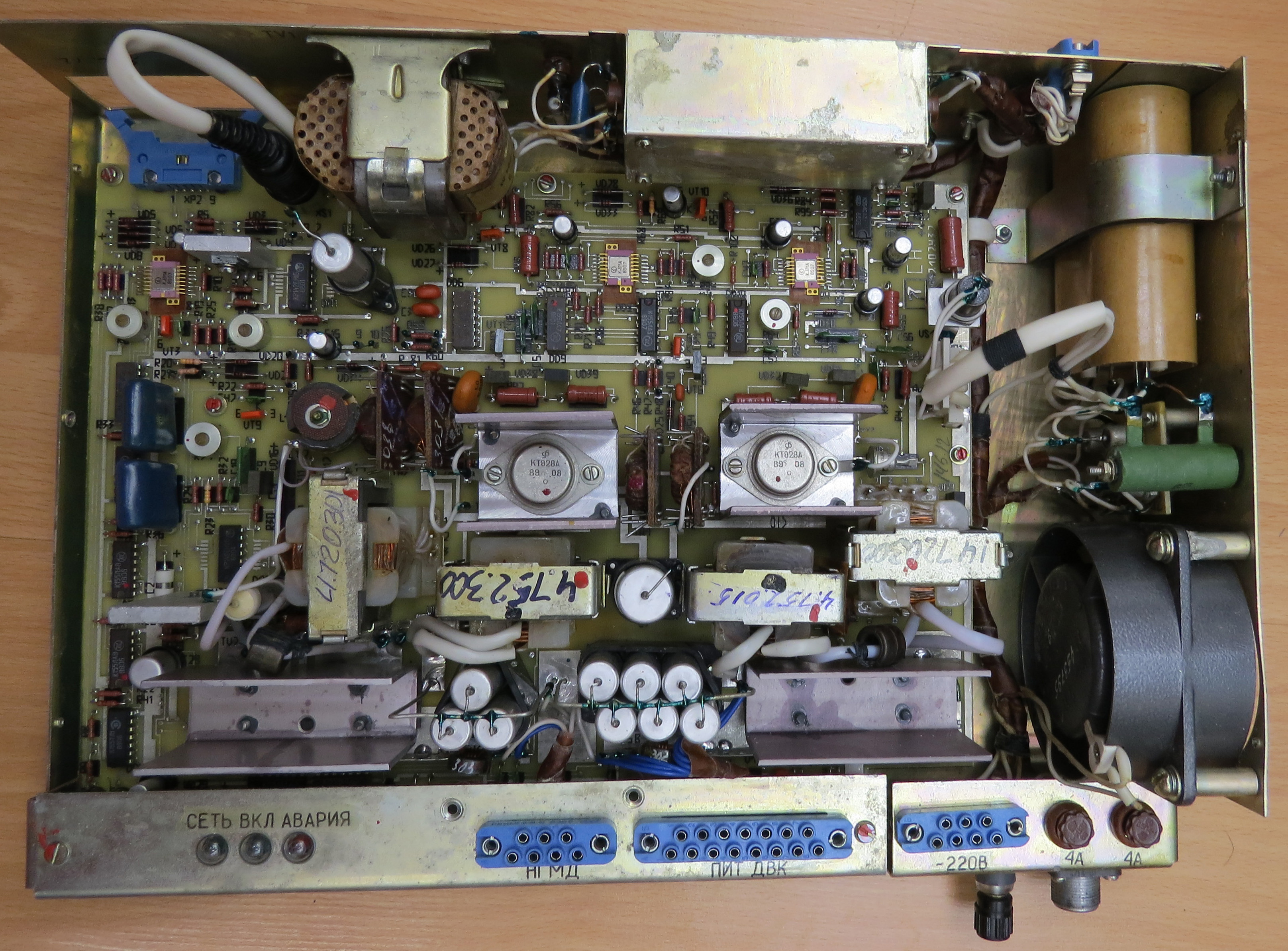

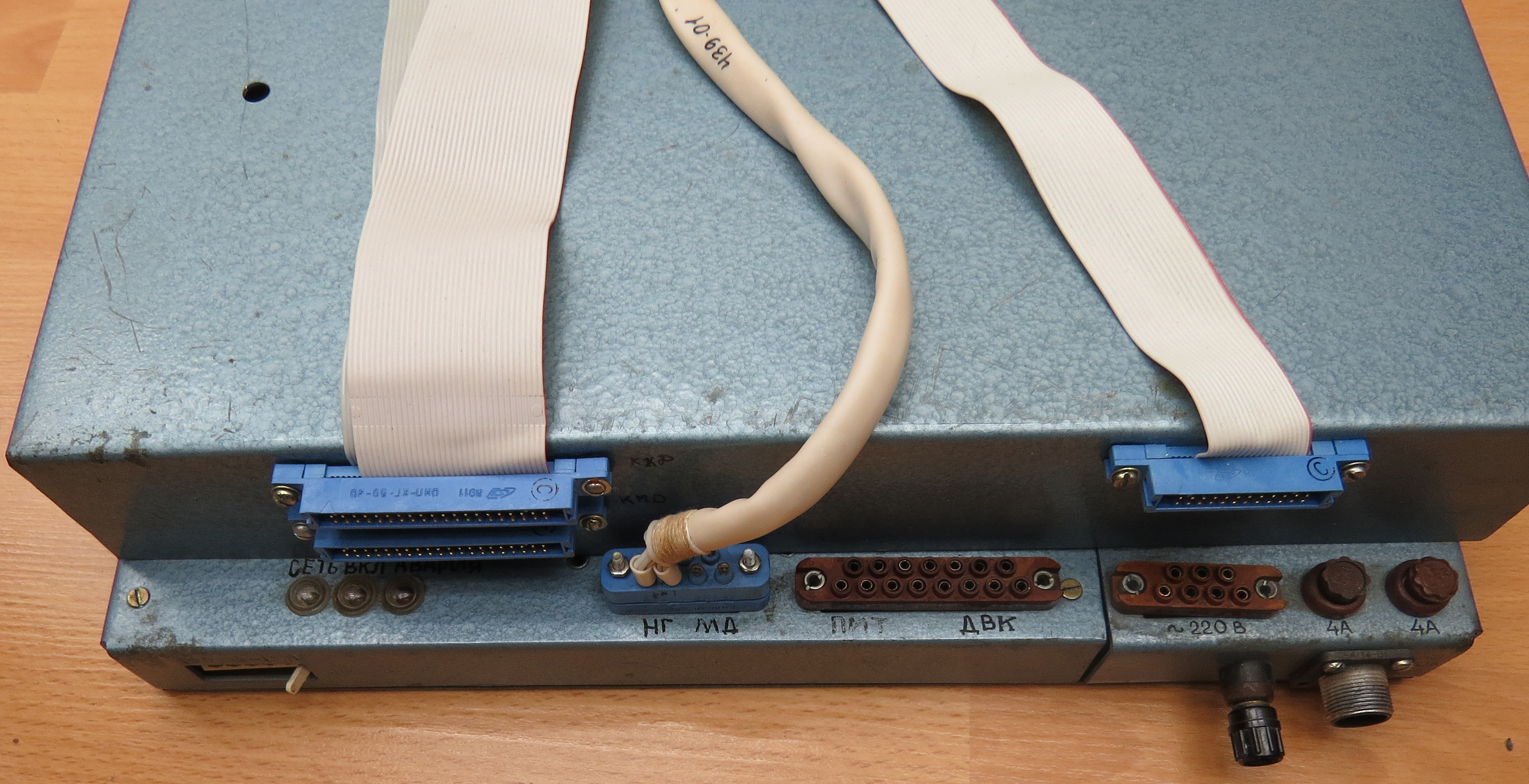

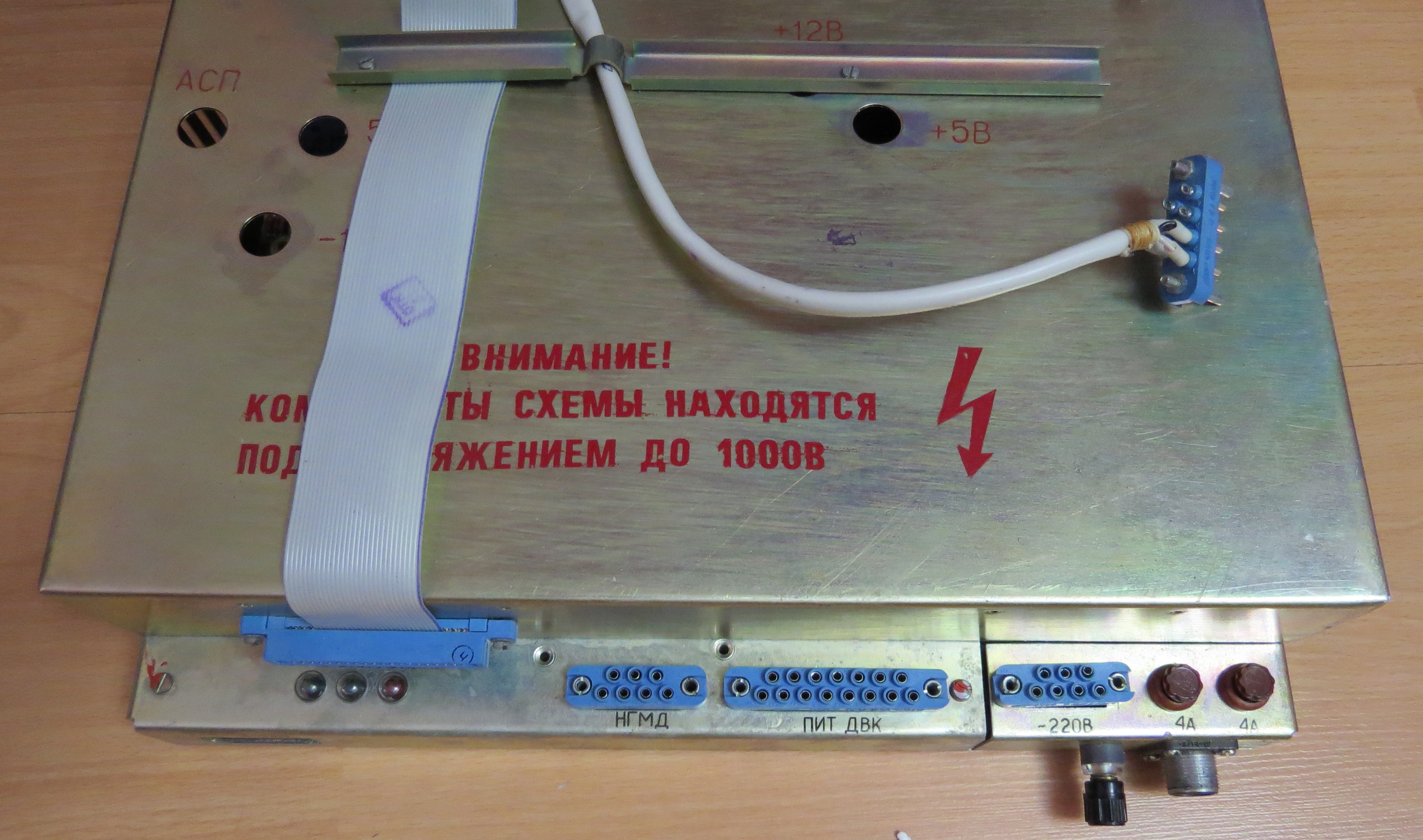

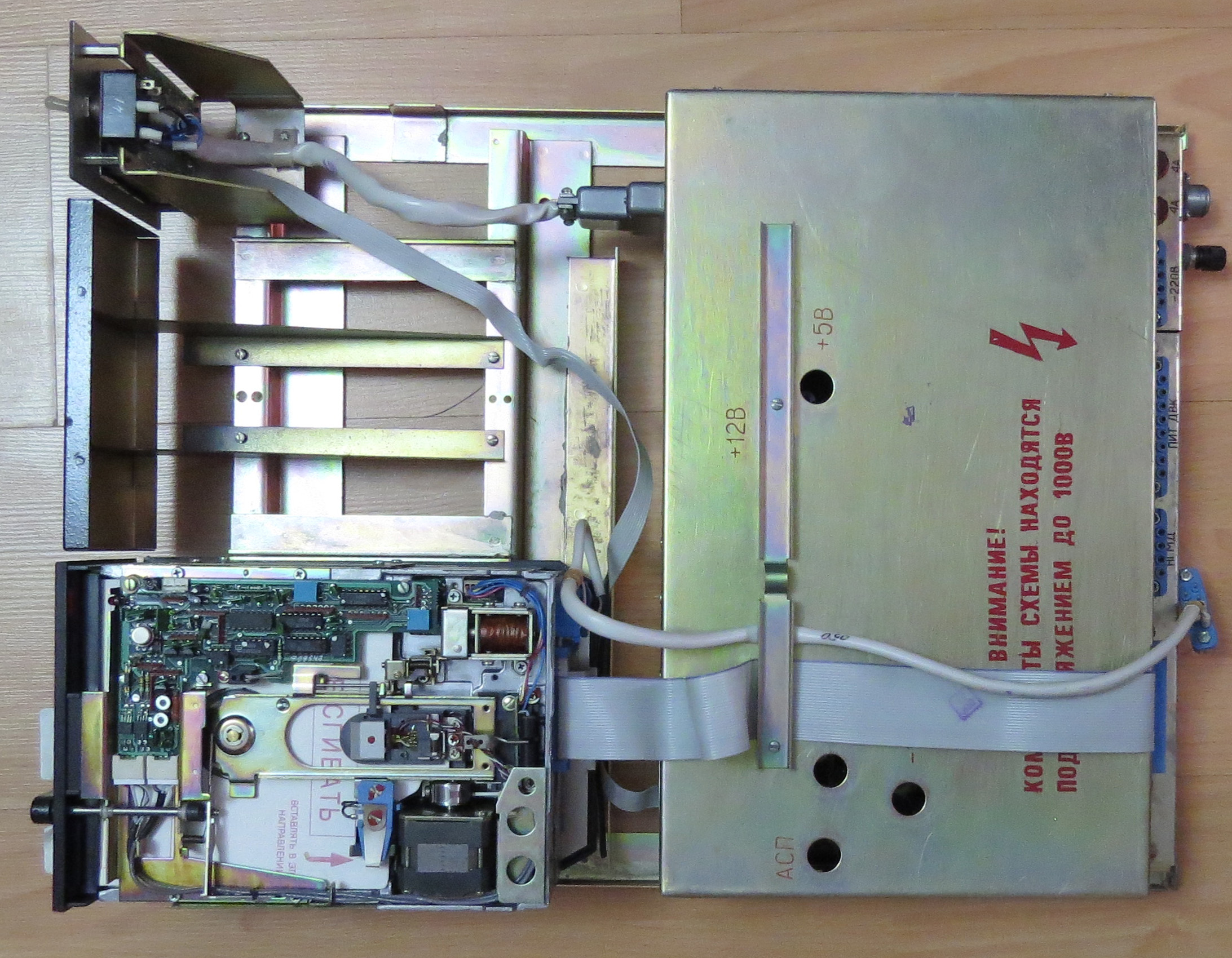

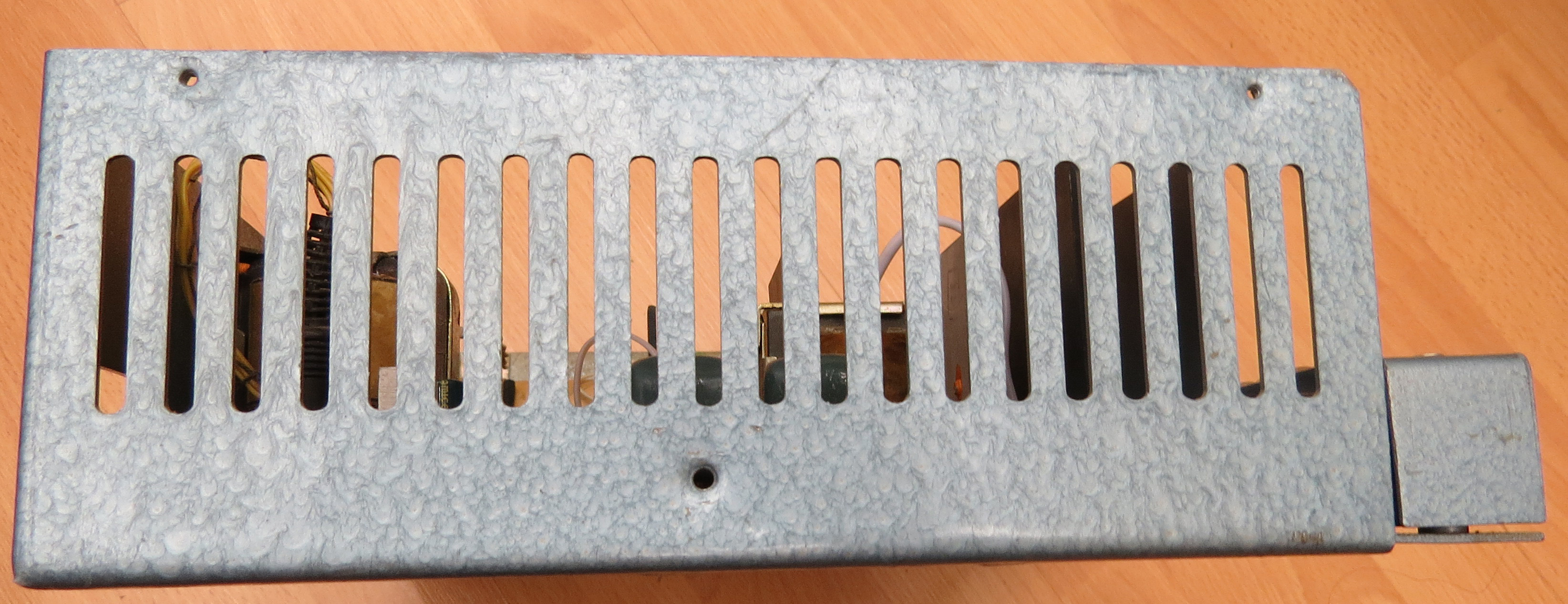

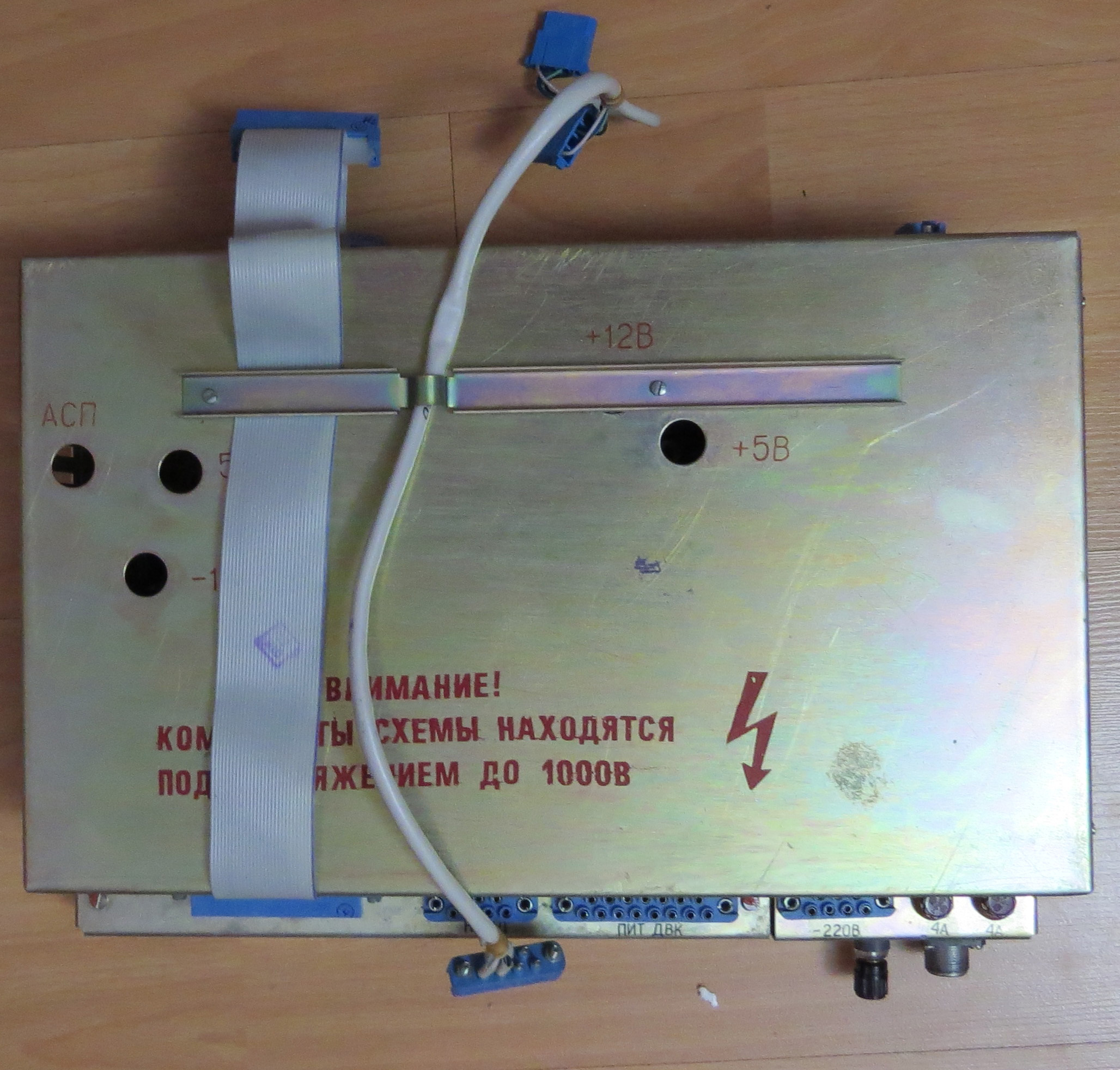

Более новый БП 1990года выпуска, в нем тоже проведена ревизия.
Внешний вид

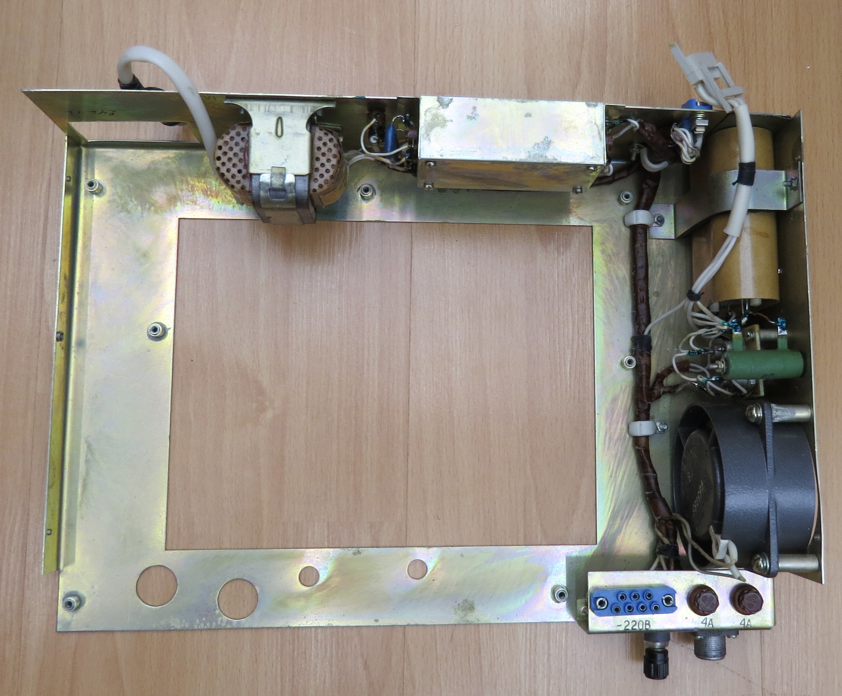

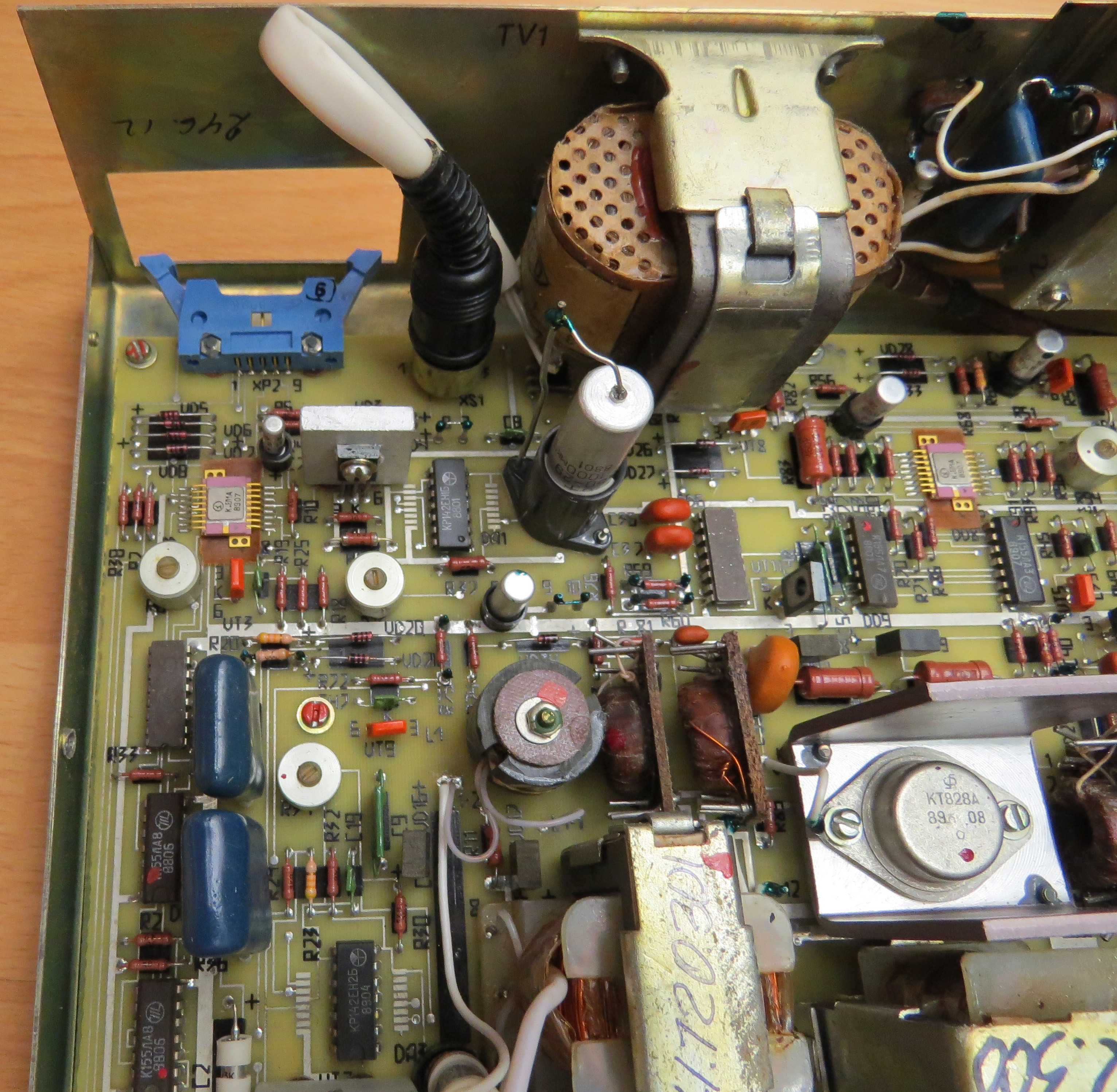

Вскрываем - фото с разных ракурсов

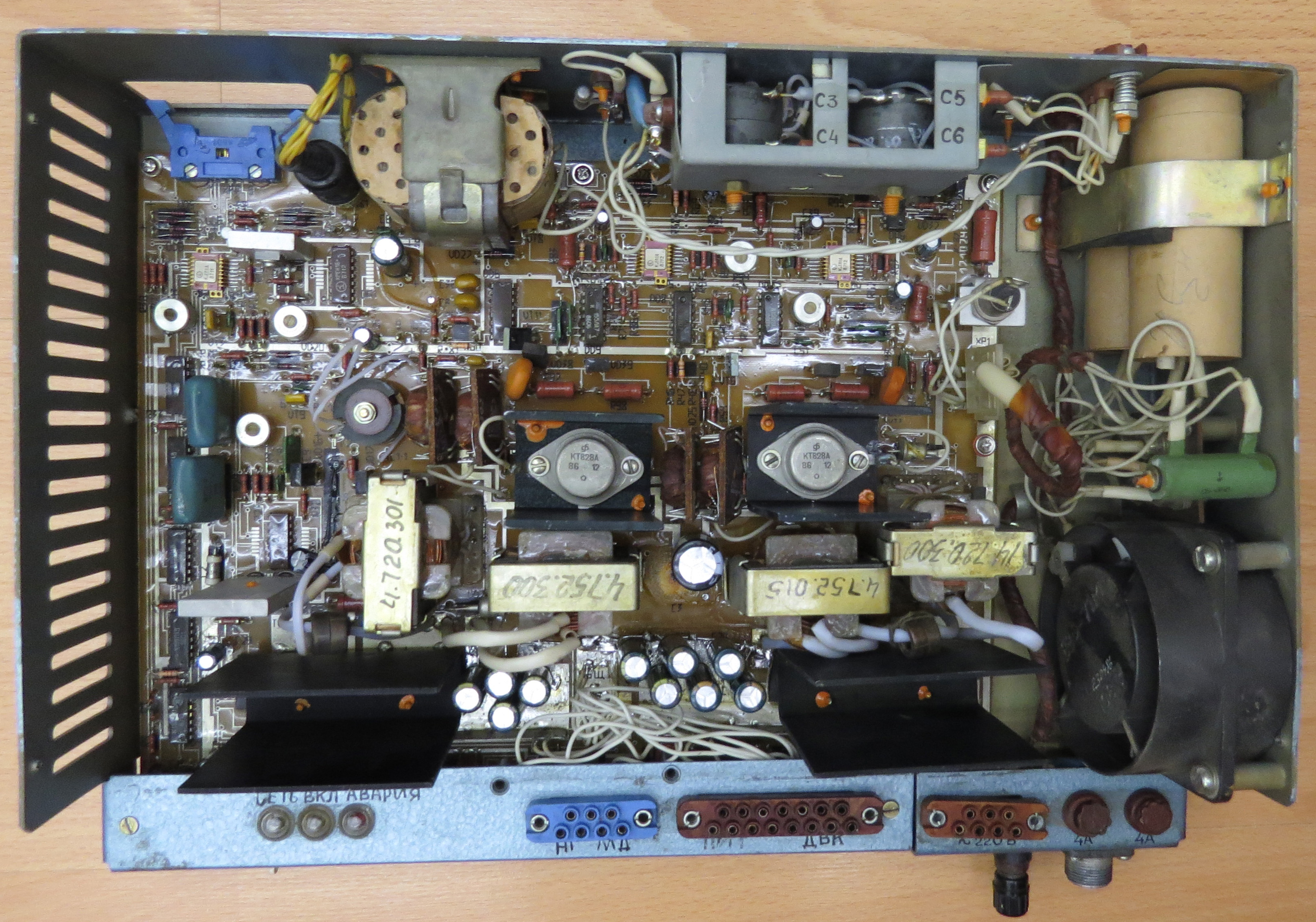

После ревизии электролитов
Установлен в шасси
