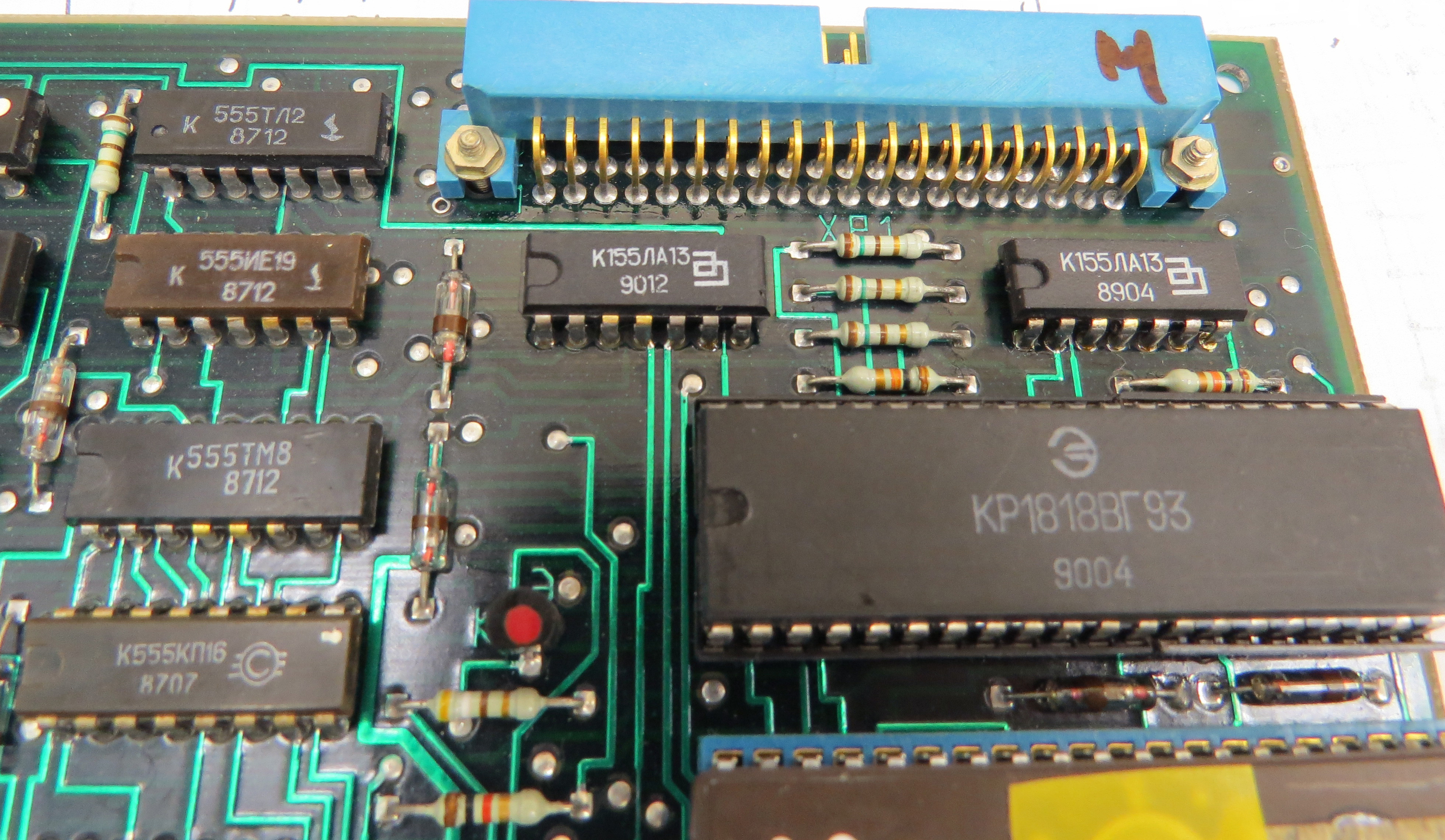

Про технологию применения бамбуковой палочки я уже писал в теме Ремонт БК-0010 БК 0011 БК 0011М\
Эта технология прекрасно применима и для ремонта многослойных плат
к примеру 6ти слойка - контроллер дисководов от Электроники МС0585
Прикрепленное изображение
