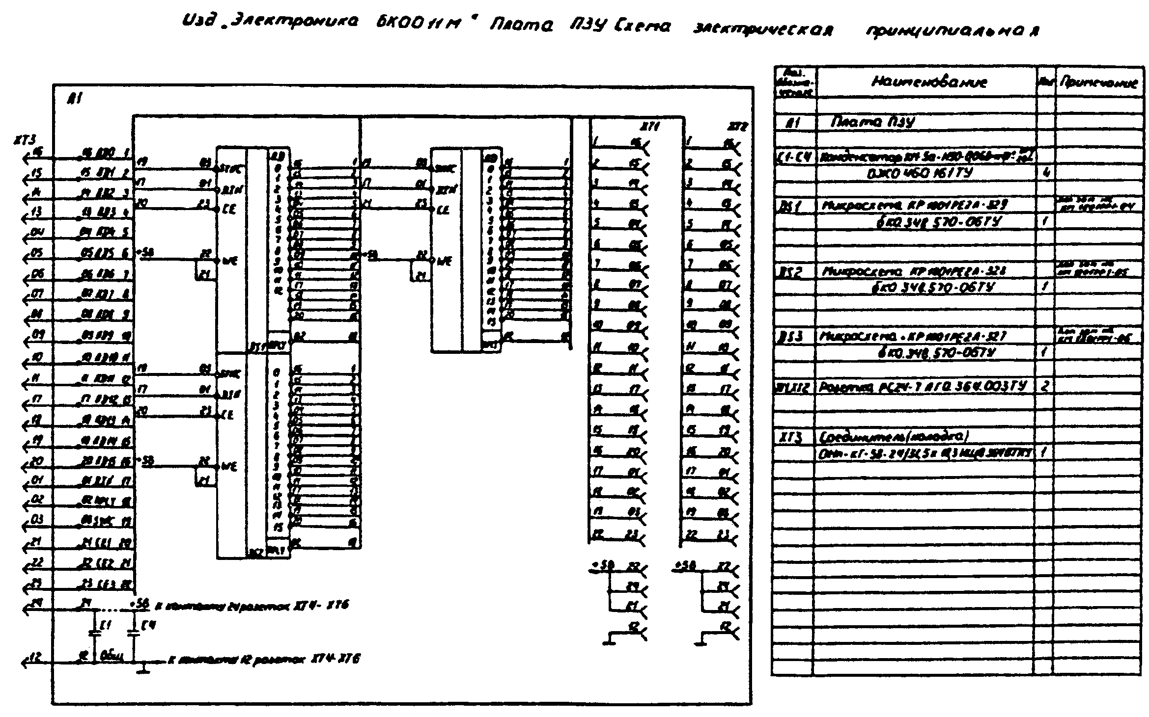

1. БК11М [этот скан я сделал со своих ремонтных схем]
Прикрепленное изображениеПрикрепленное изображение
