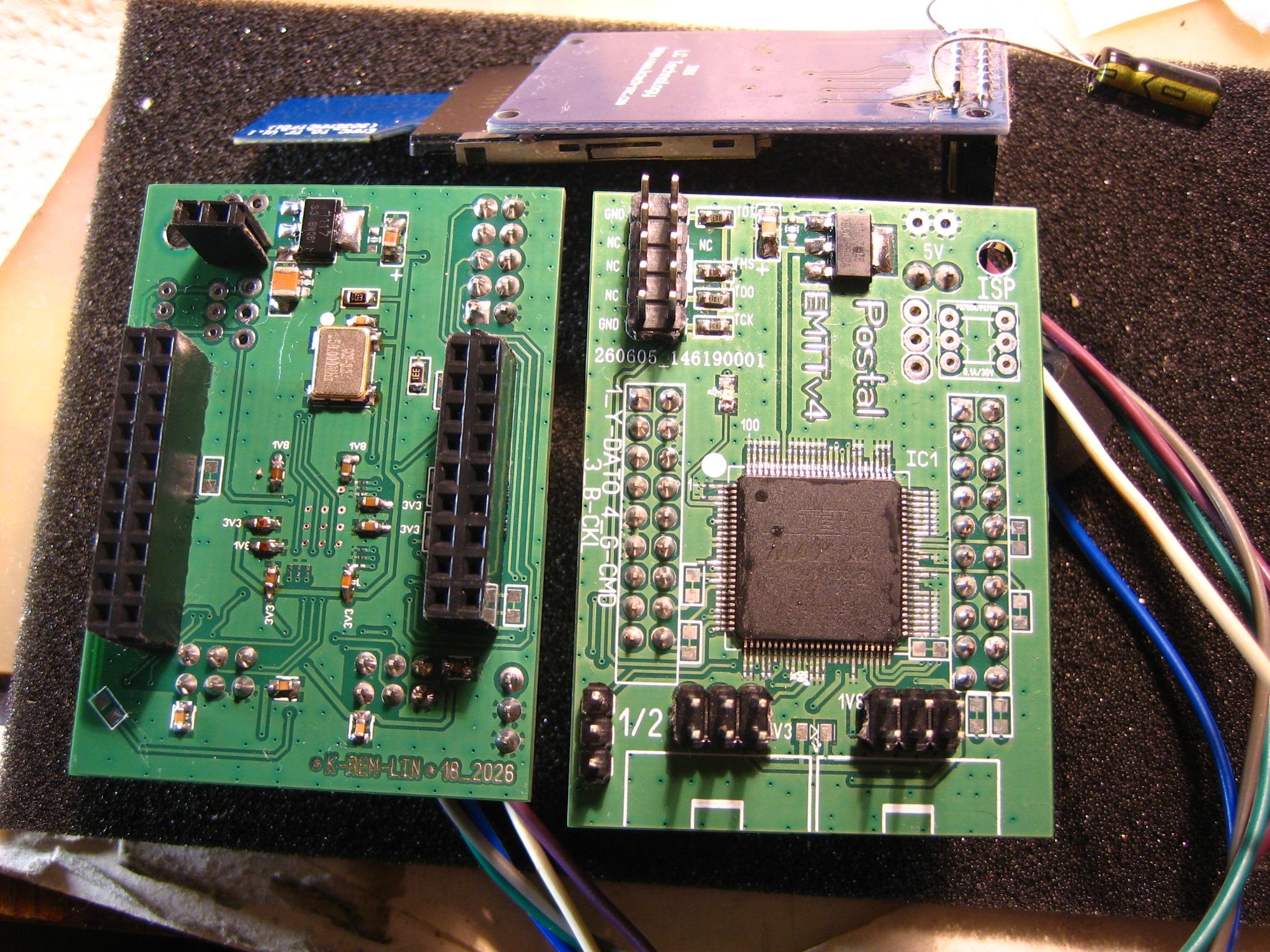

Я бы сказал, что проект открытый. Но мне тыкали в нос - "смотри, у других то же самое". Поэтому я 6 лет назад добавил поддержку eMMC, работающую на чём угодно, перестал давать исходник программы и наблюдаю, когда же появится "то же самое". Проект простой, но оказалось, что для глупого человека это высокая планка, со всеми вытекающими последствиями для бесплатного проекта.
Прикрепленное изображение

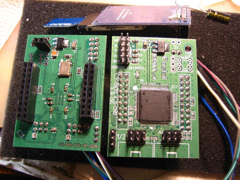

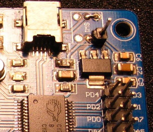

Проект Quartus для заказной платы для EPM240. Также проверена EPM570, но для неё нужно поставить 2 конденсатора в неудобные места. На фото подготовленная плата FX2LP (со штырьком подачи 5 вольт), а также пример базового варианта сборки шляпы-насадки.
Прикрепленные изображения
