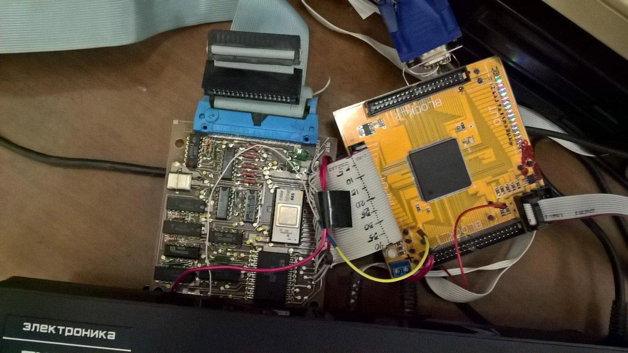

Первые эксперименты проводились на базе моей макетки от другого проекта и был достигнут такой результат:Прикрепленное изображение
При разработке этого кода пришлось порядком помучатся из-за сильного звона на шине и управляющих сигналах
Живы будем - Не помрем !

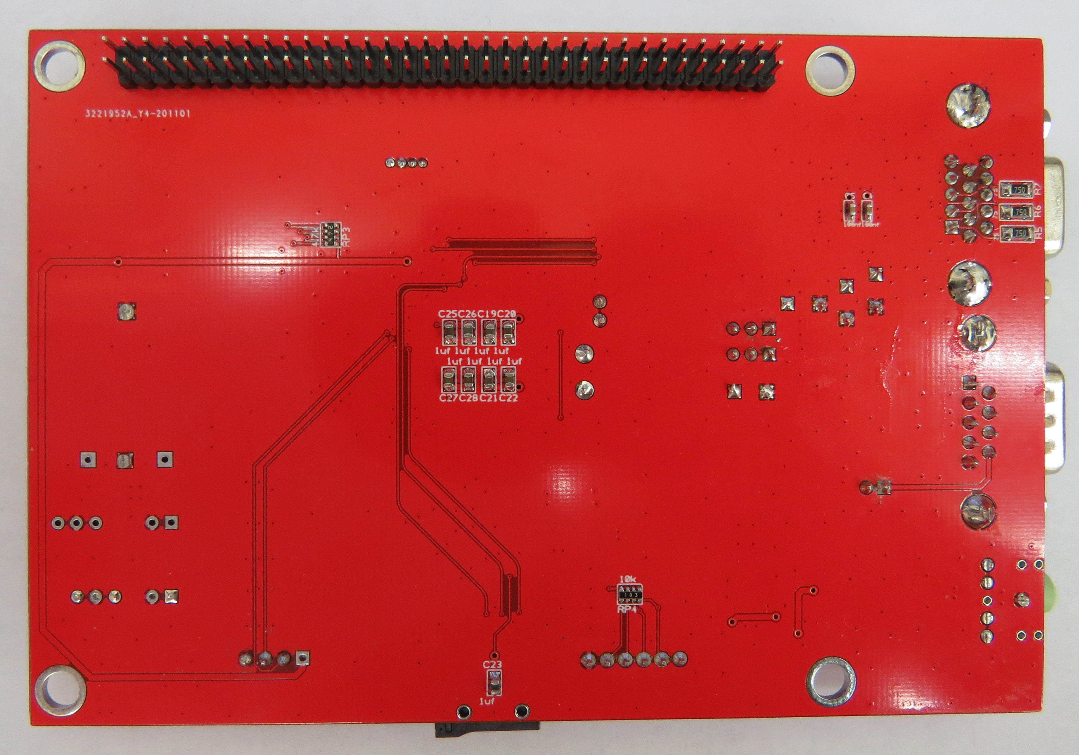

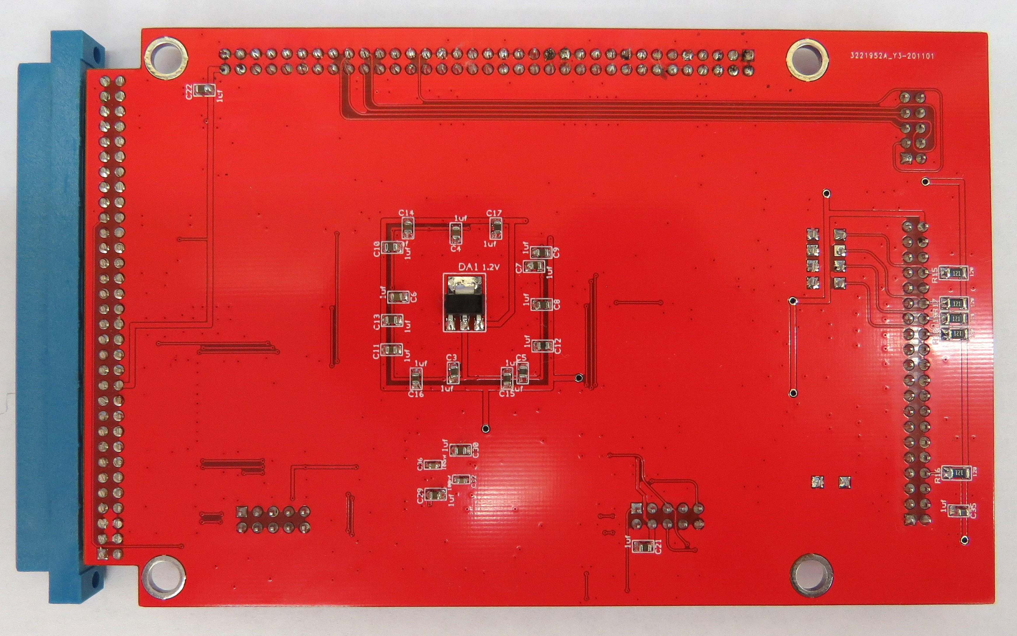

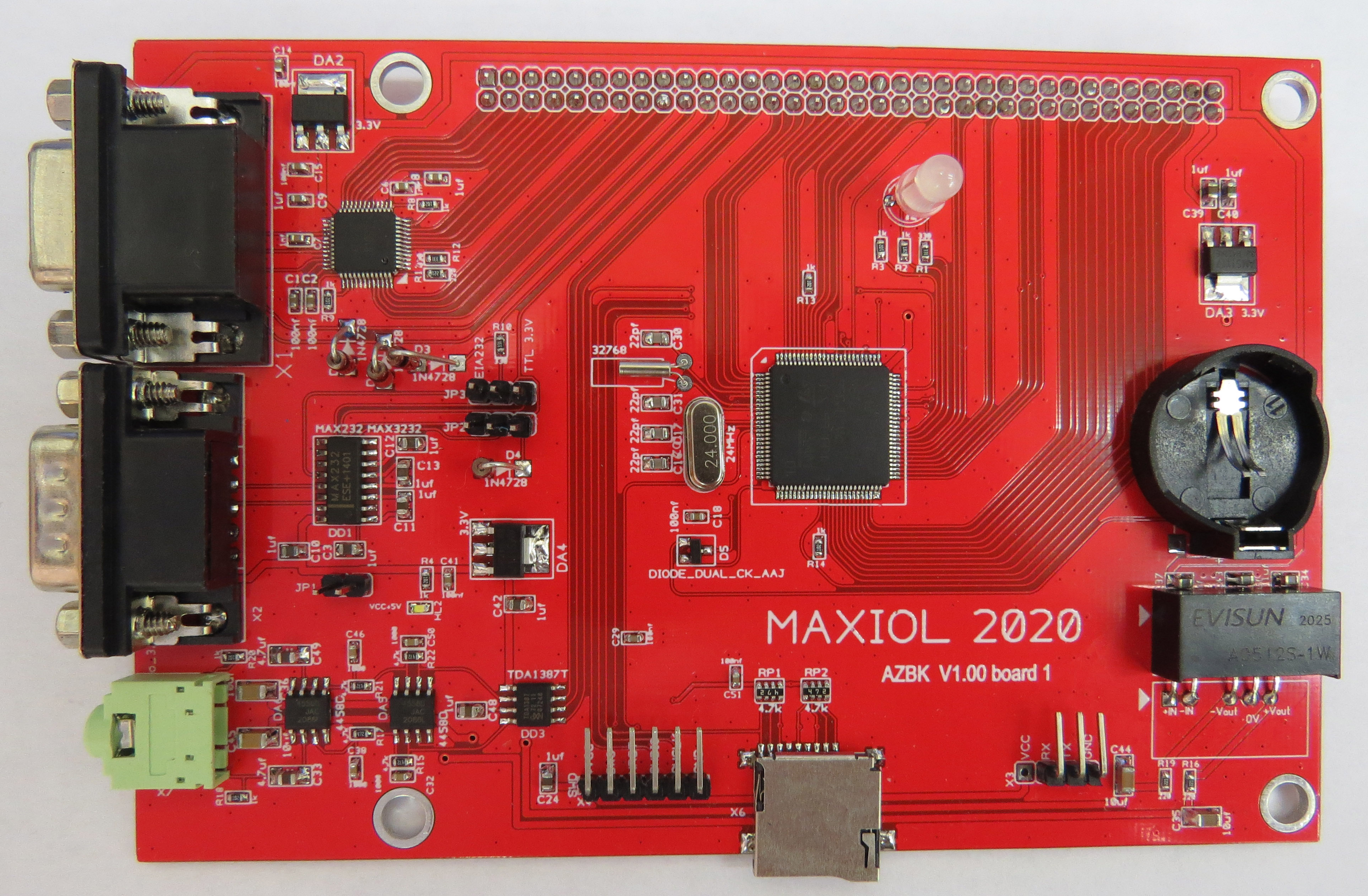

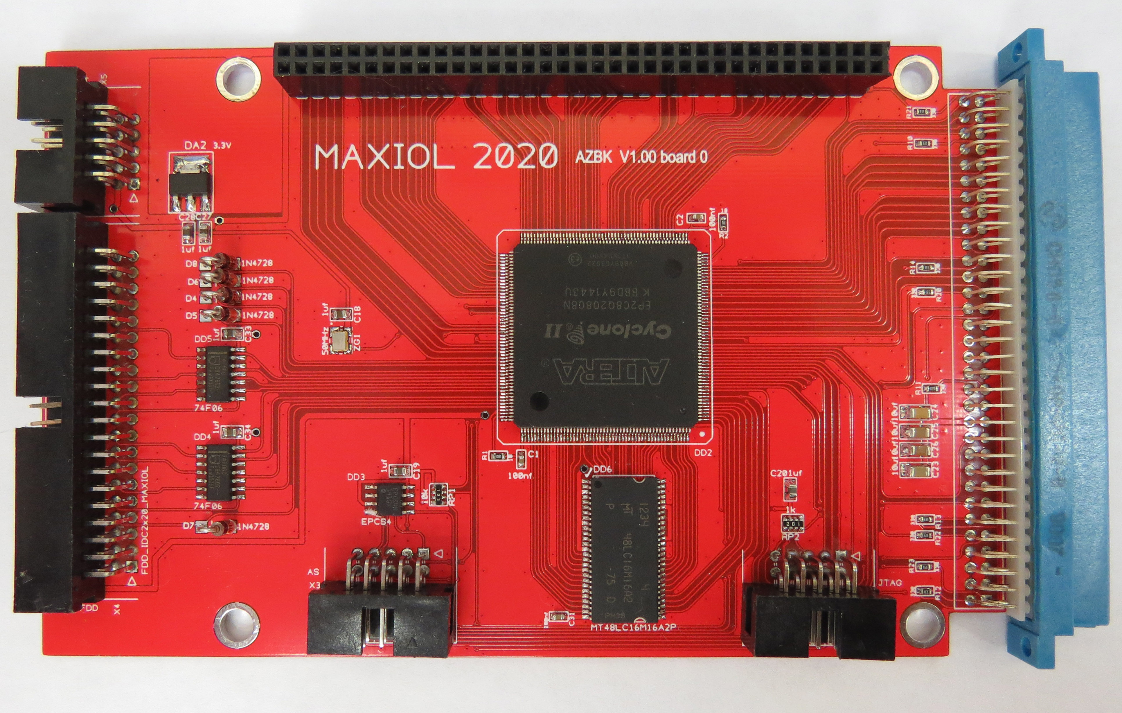

Разработаны 2 печатные платы:
Низ:
Верх:
Тут, я думаю это хорошо видно разводка правильная и никакого звона на шине нет совсем
Соответственно управляющий код становится куда проще и компактнее

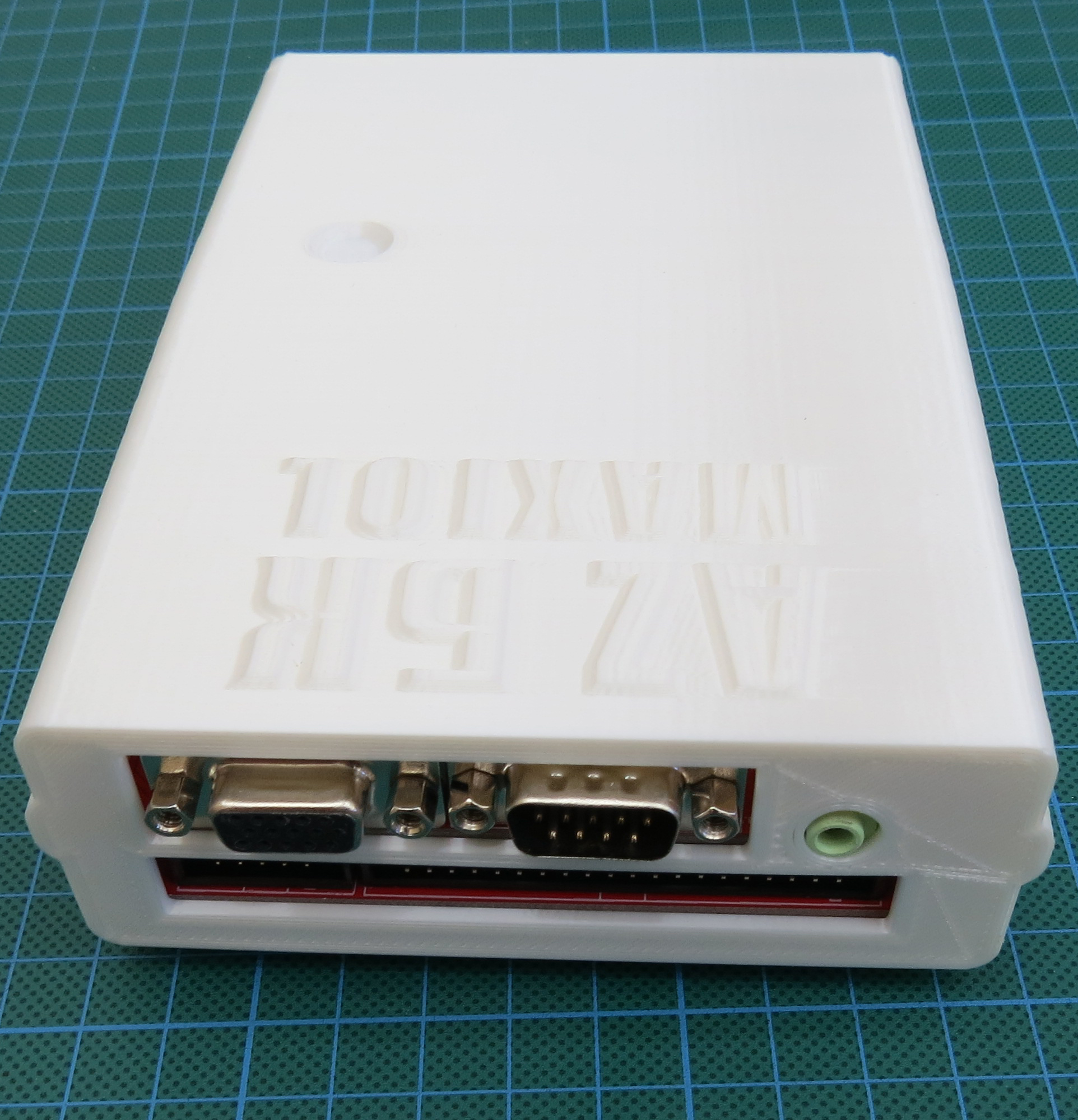

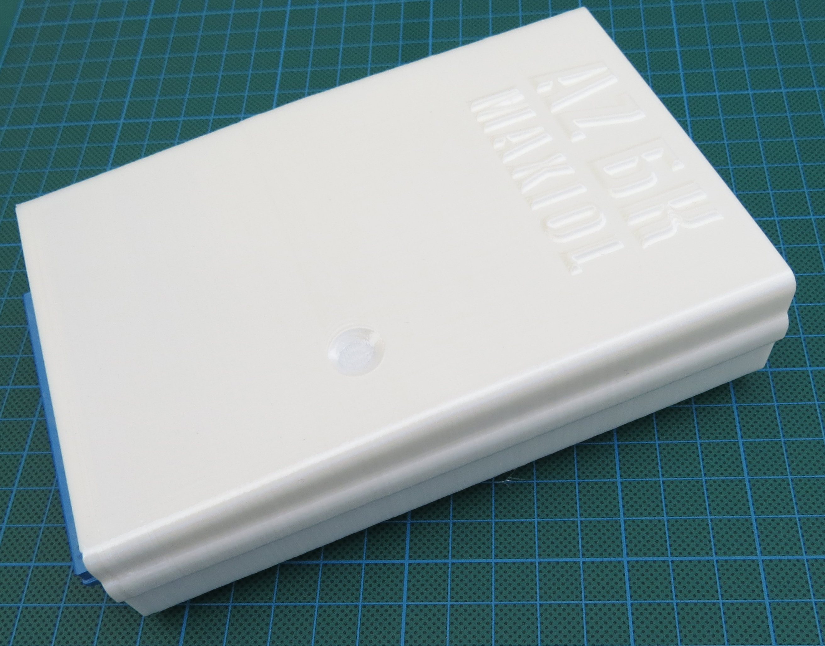

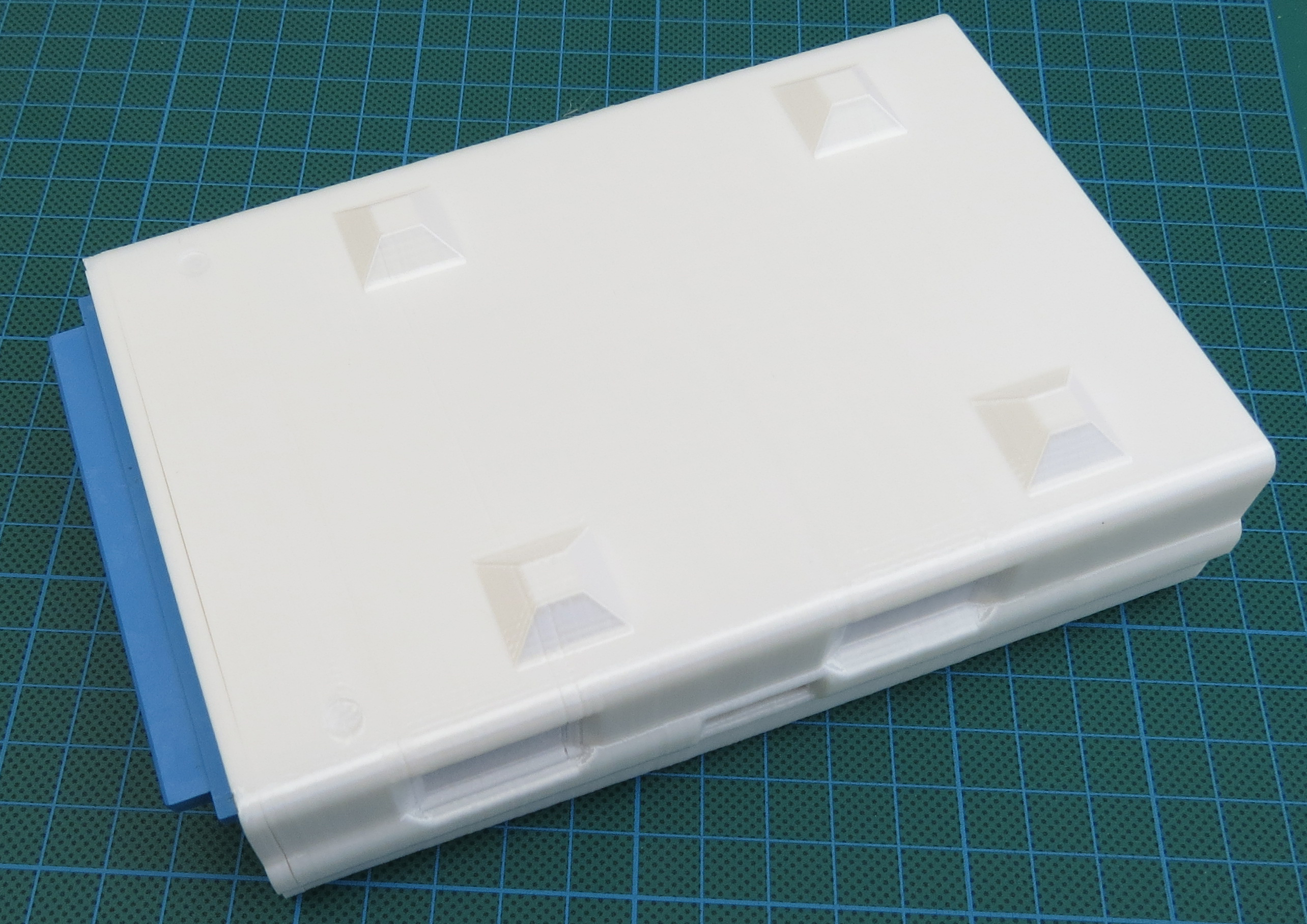

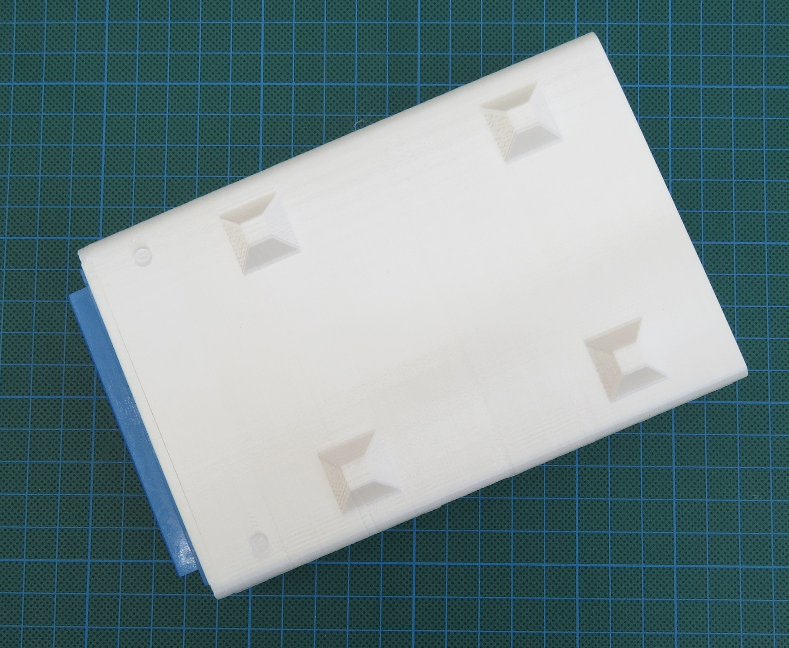

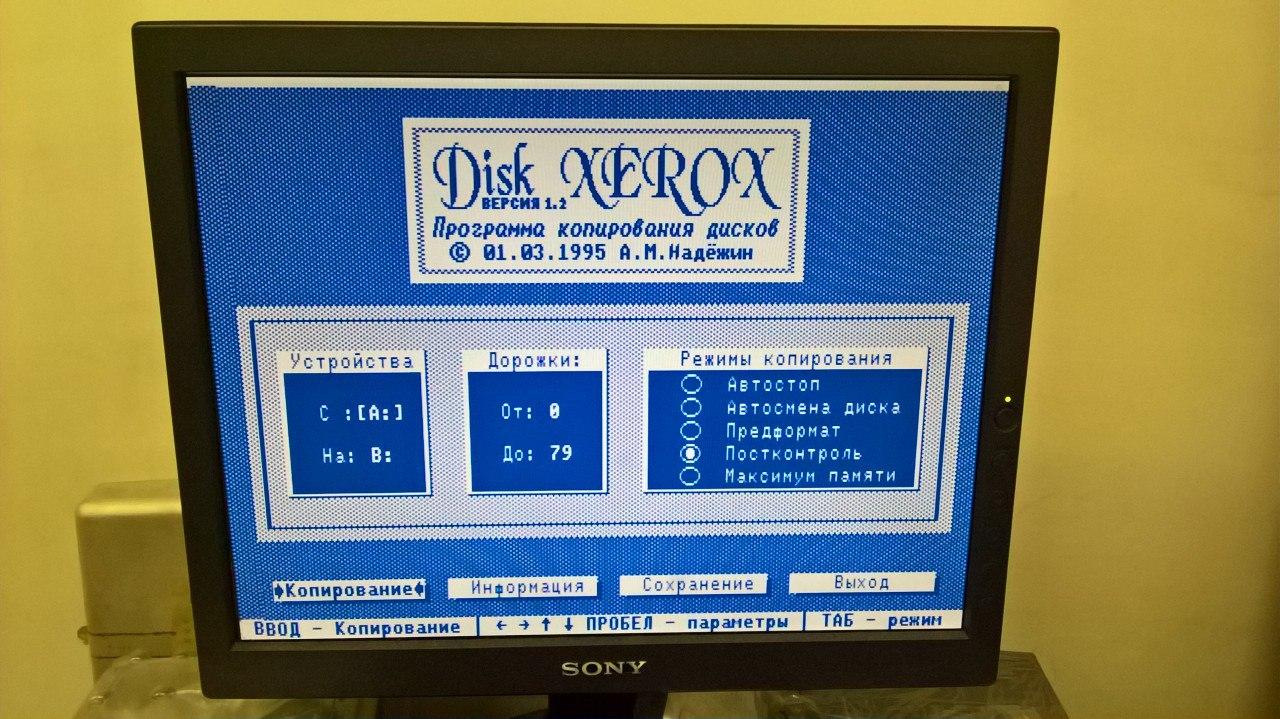

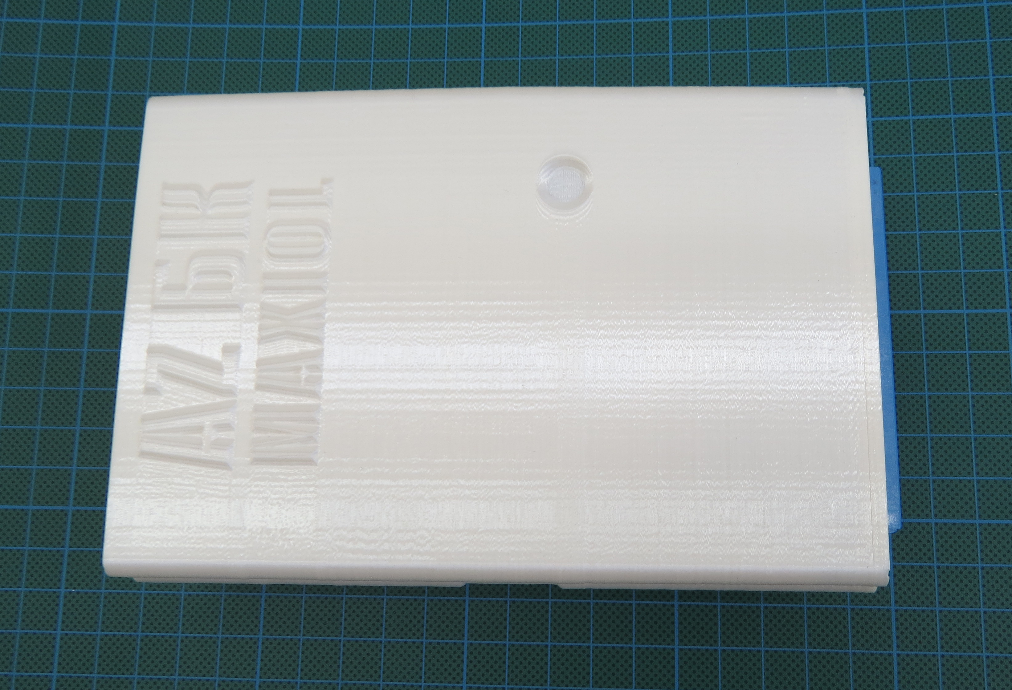

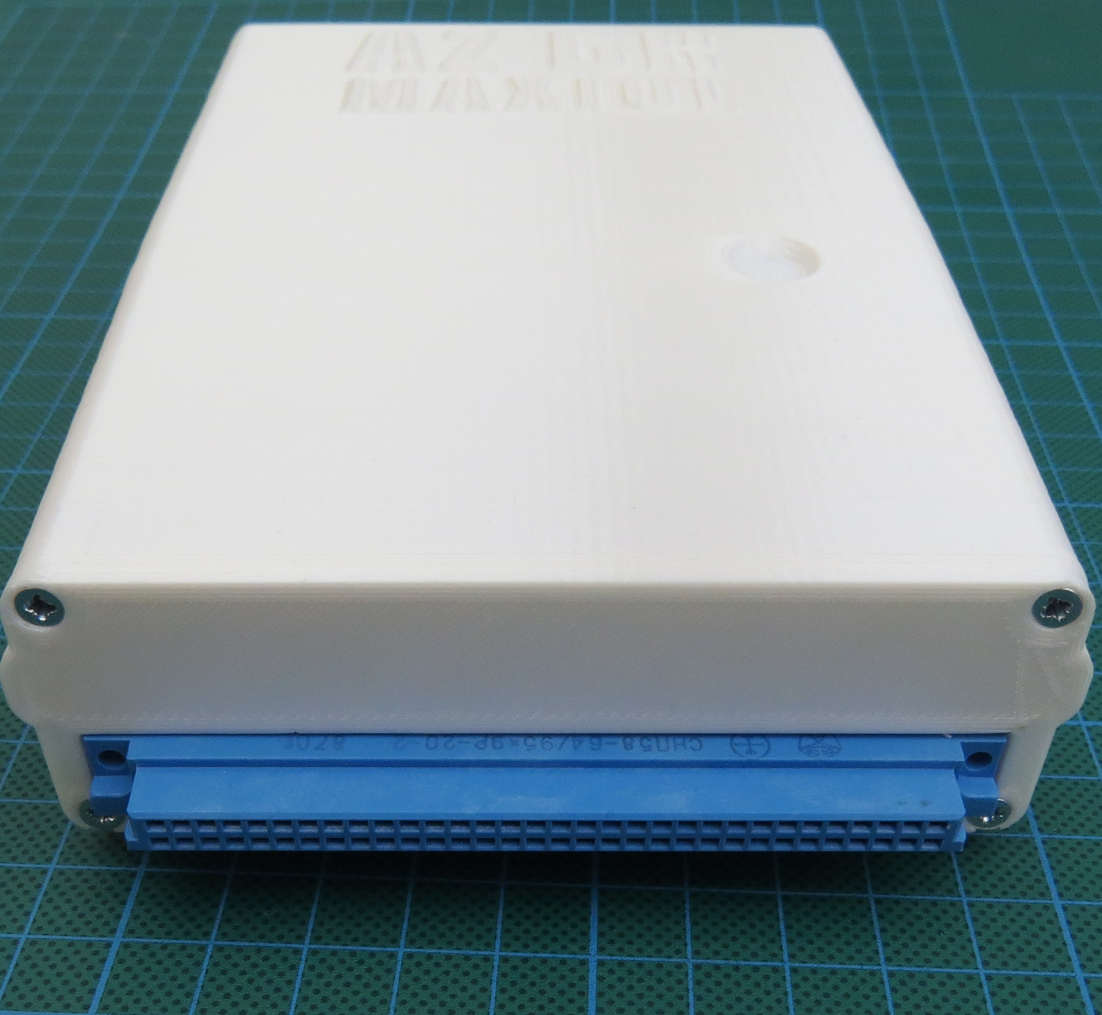

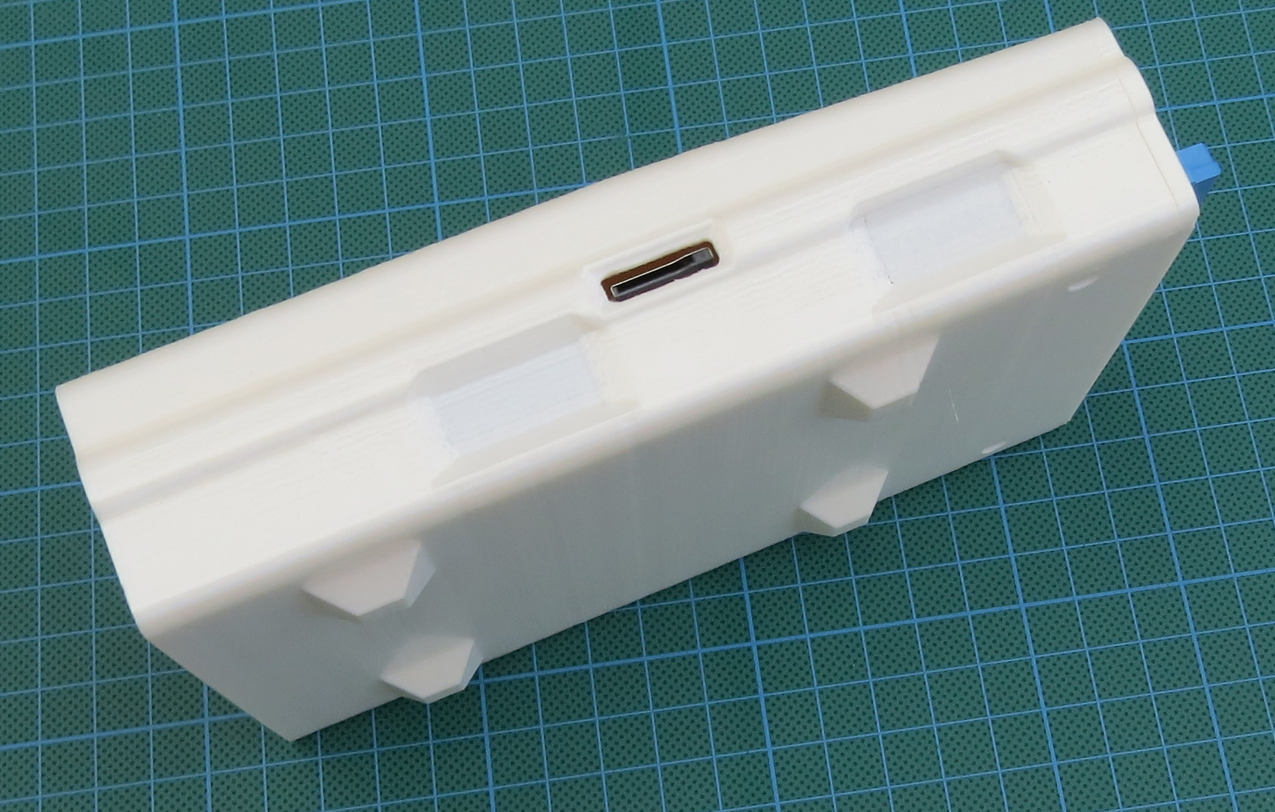

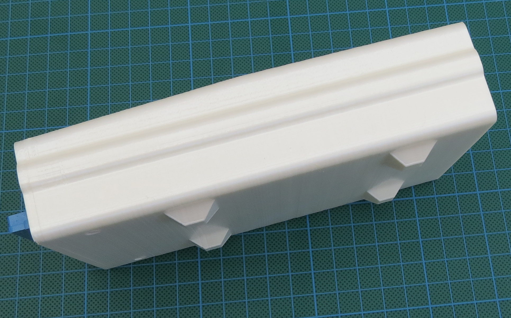

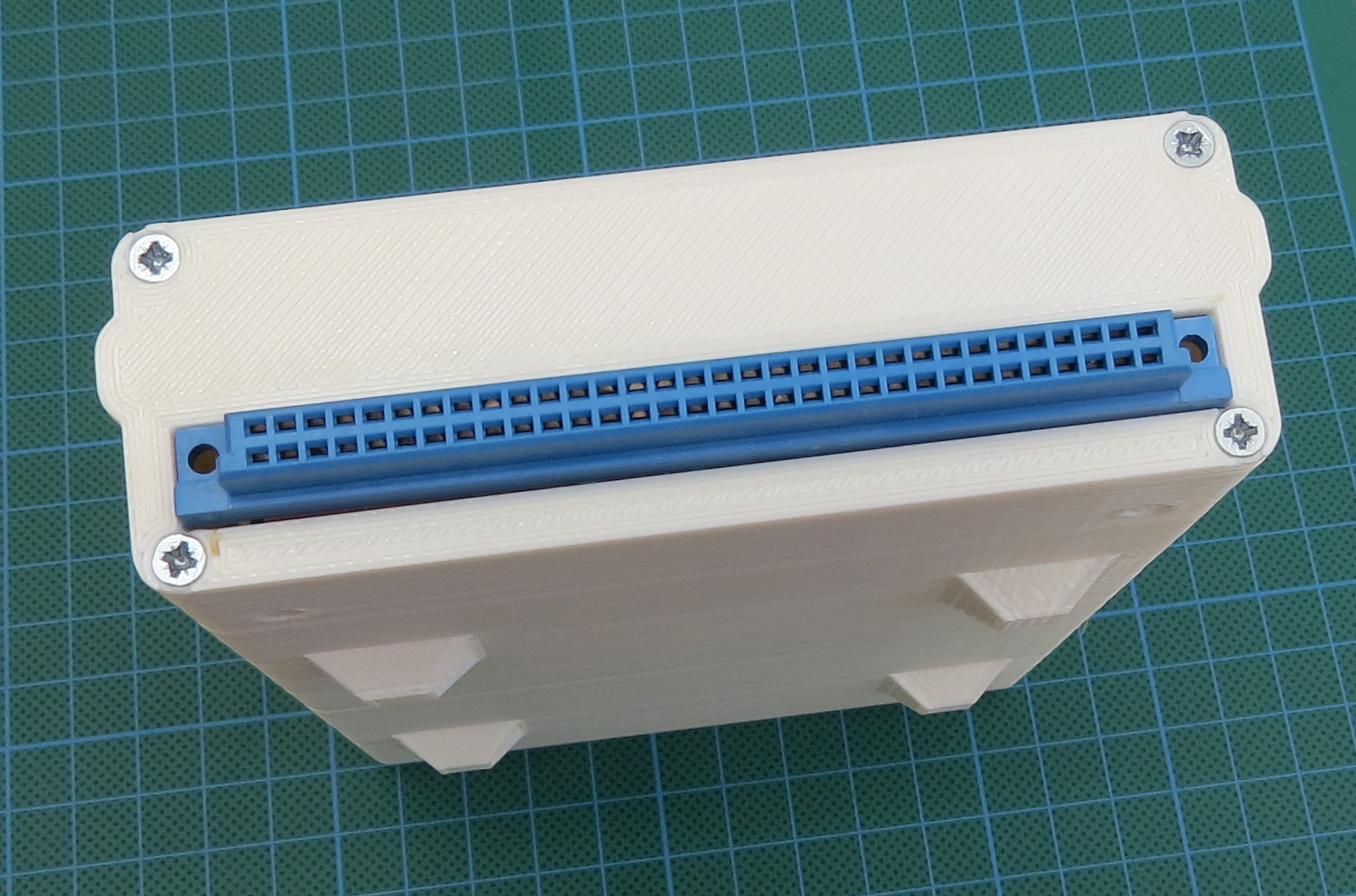

Контроллер в сборе

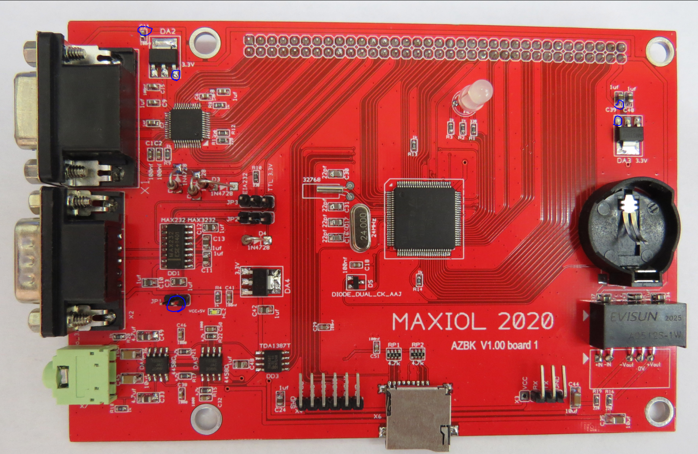

Проверка напряжения питания на AZ
так AZБК кушает 600ма, то при длинных или тонких проводах питания к БК, напряжение может просесть и будут наблюдаться различные глюки
вот тут на фото синим обведены точки где можно проводить измерения шины +5В
измерение проводится относительно общего провода - к примеру корпусов металлических разъемов VGA и RS232
номинальное напряжение на вышеуказанных точках - не менее 4.8В и не более 5.0В
