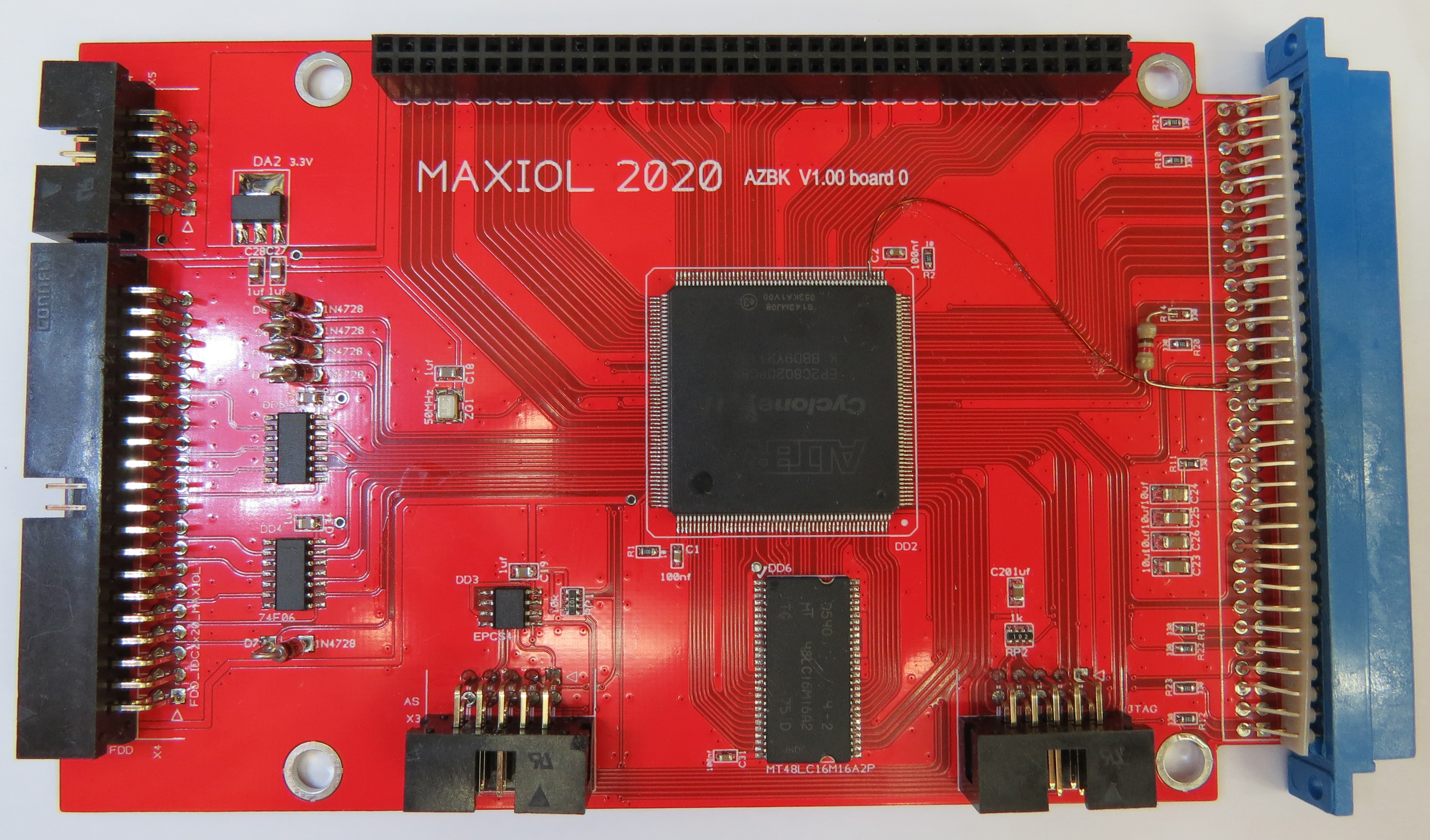

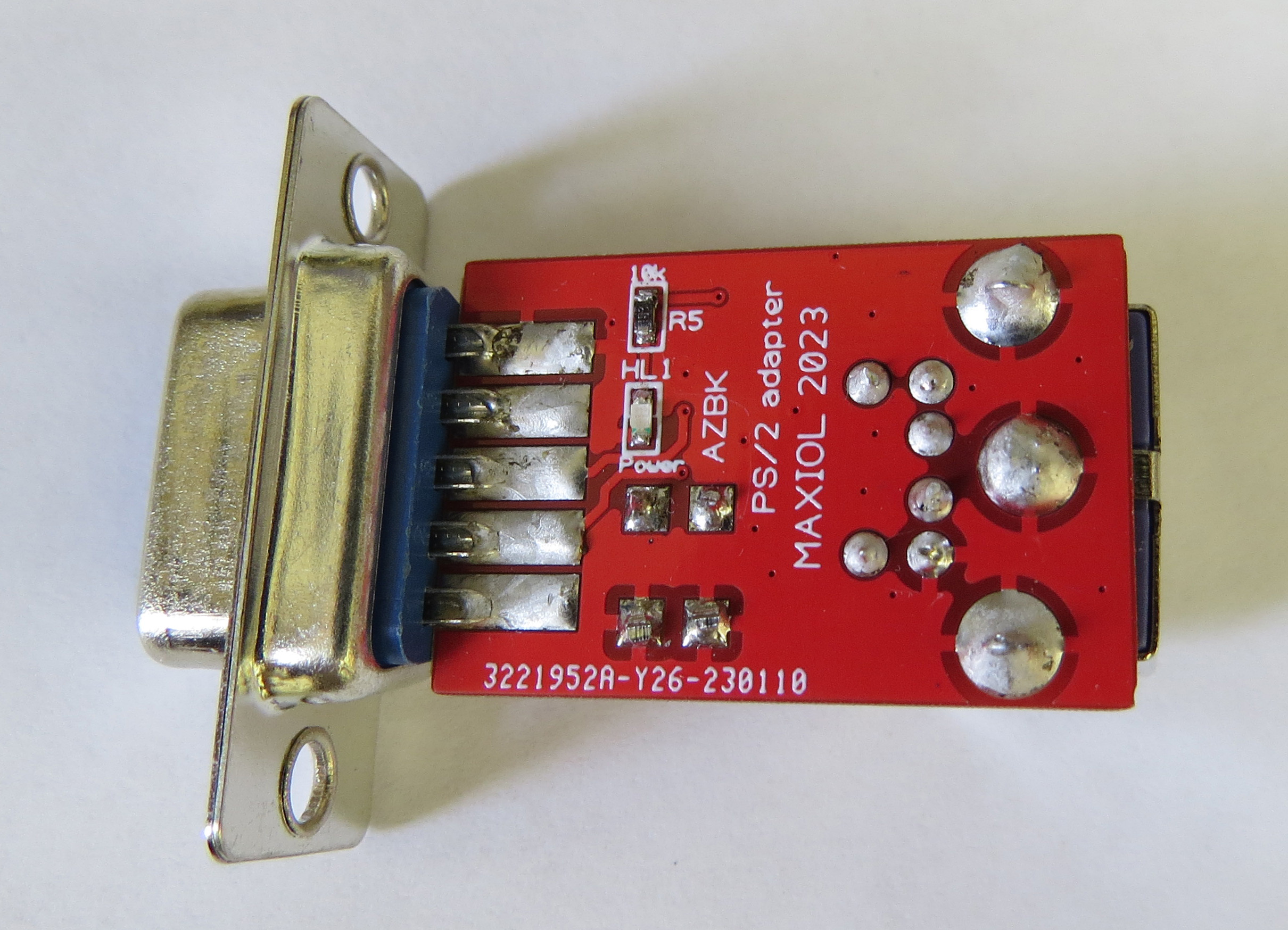

AZБК расширяет фунционал, а именно речь идет об эмуляции БК-0011М на старых БК-0010
Да, для этого потребуется не деструктивная доработка БК-0010(01)
(не деструктивная - это означает, что БК-0010(01) полностью сохраняет свой функционал при работе без AZБК)

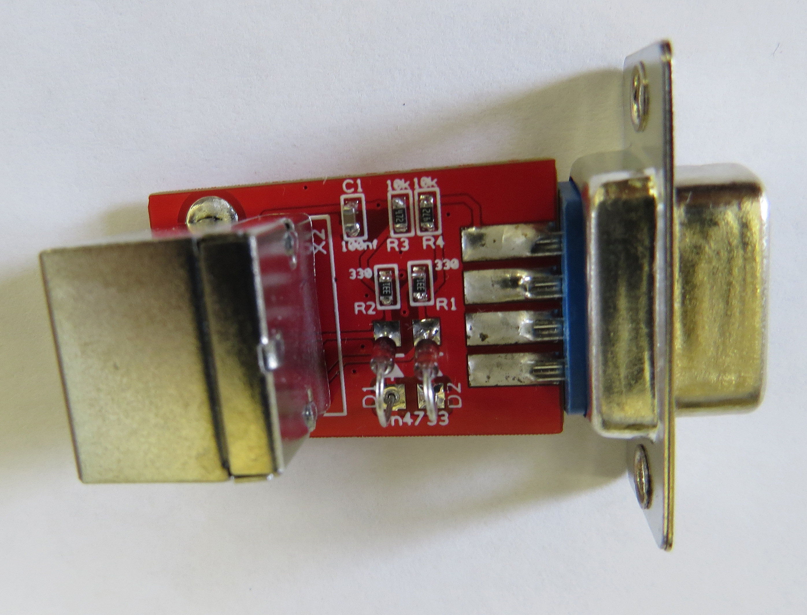

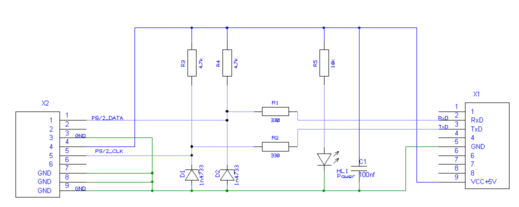

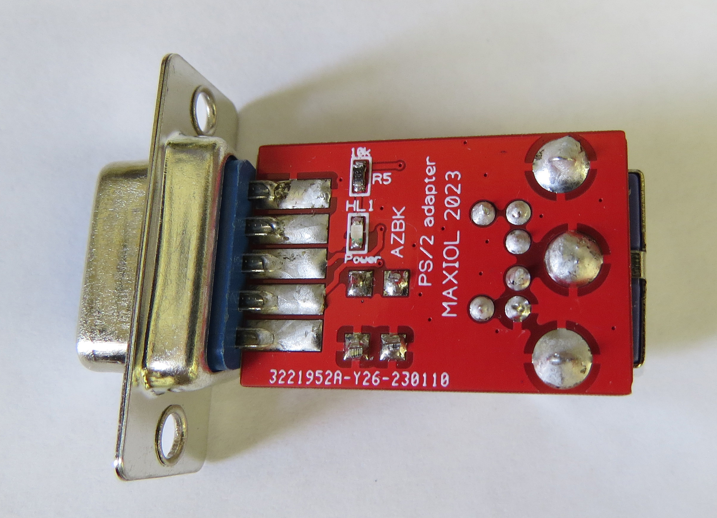

Также данная доработка позволяет подключить внешнюю PS/2 клавиатуру, особенности ее подключения описаны вот тут

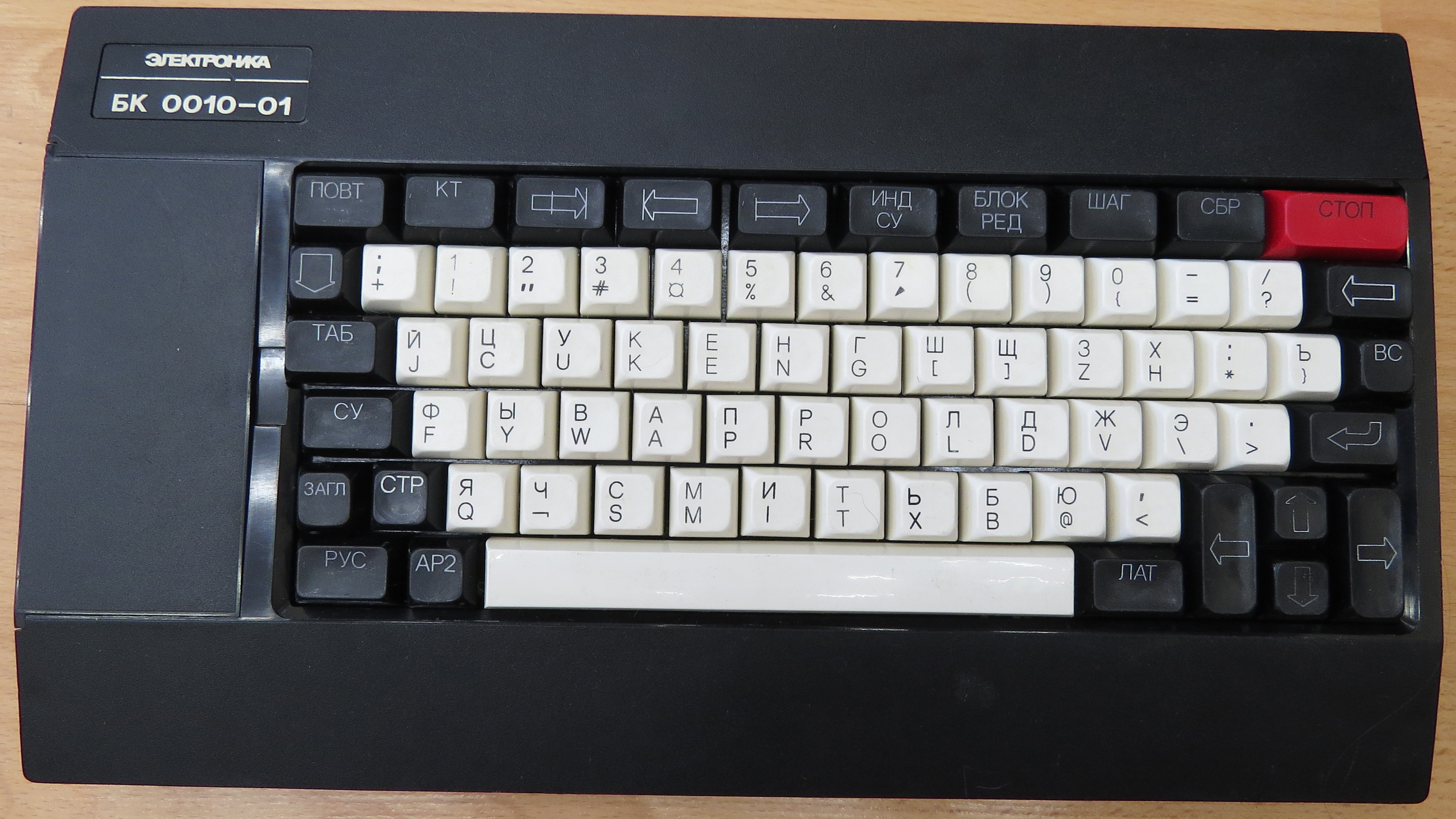

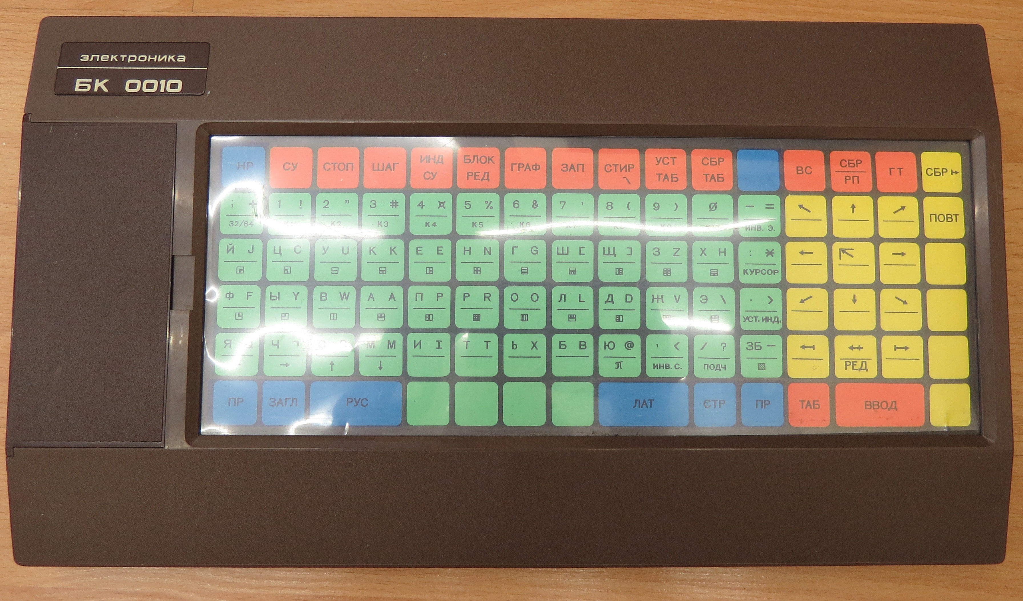

Для начала разберемся с видами БК-0010 и БК-0010.01

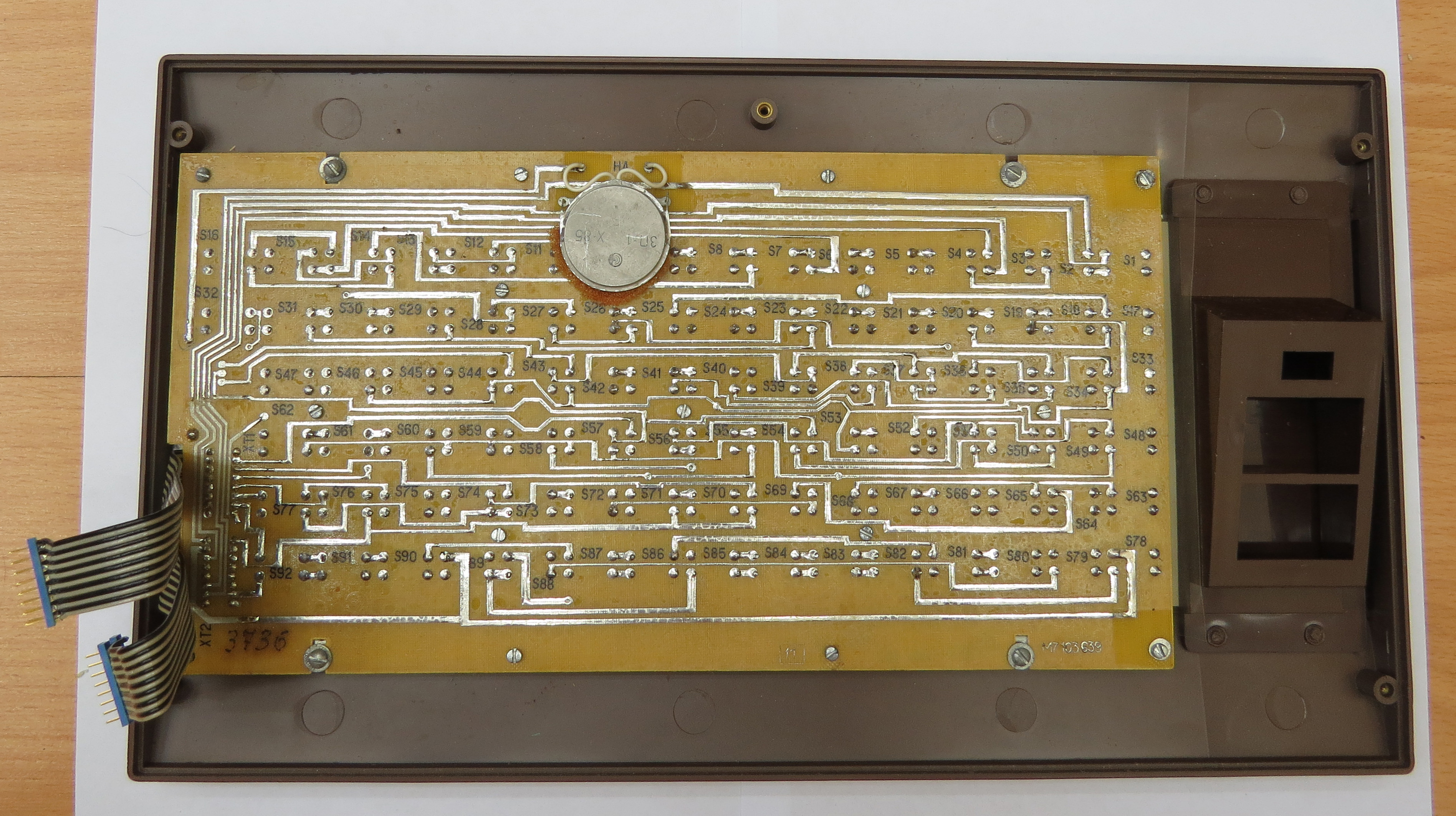

Клавиатурная терминология
мягкая клавиатура это вот такая:
Прикрепленное изображение
скрипучка вот такая:
пленочная (плоская) клавиатура вот такая:
реально там под пленкой и бумагой ПКН-150

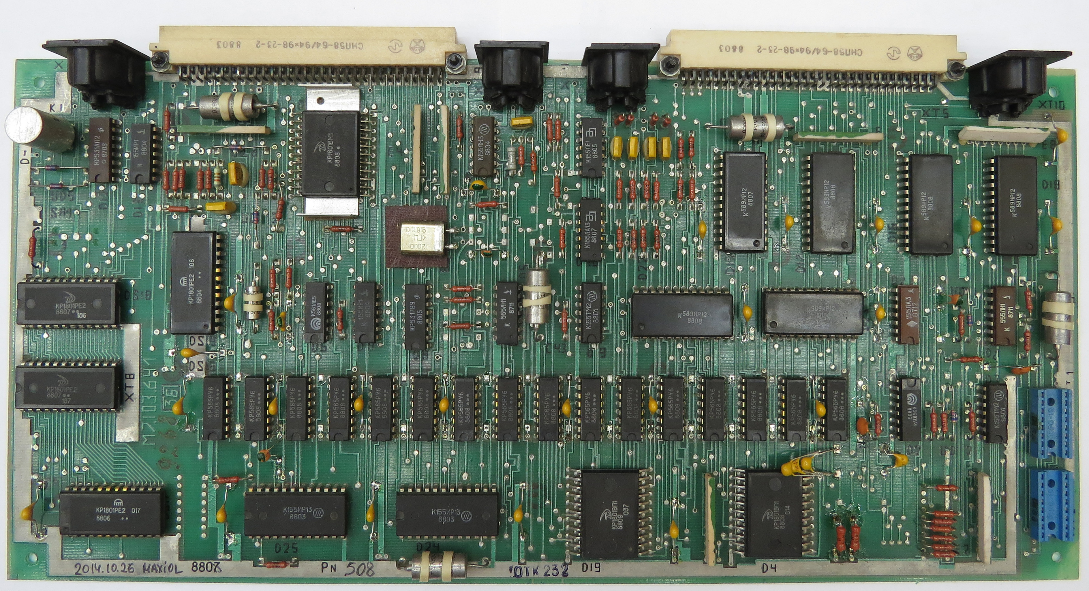

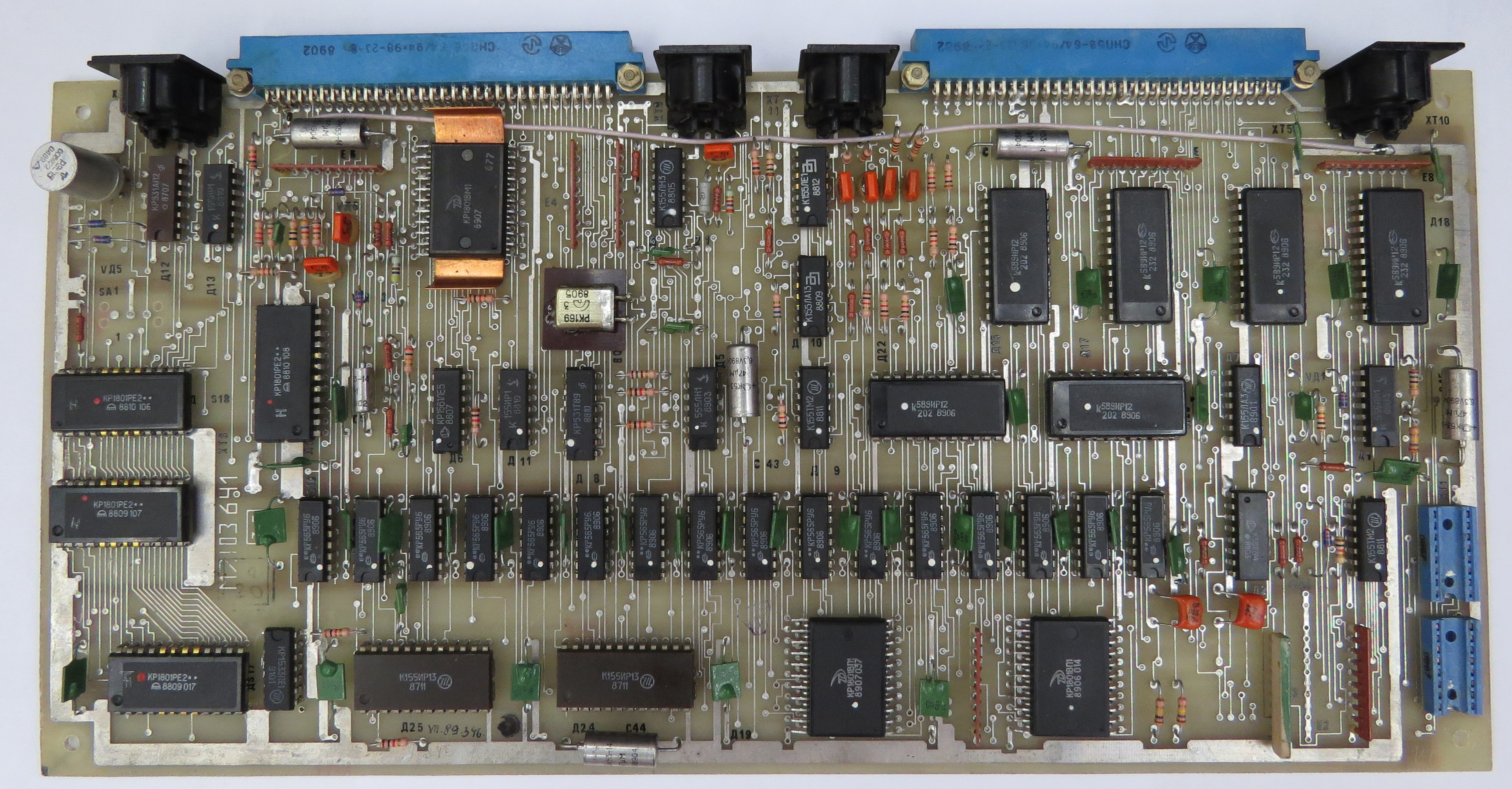

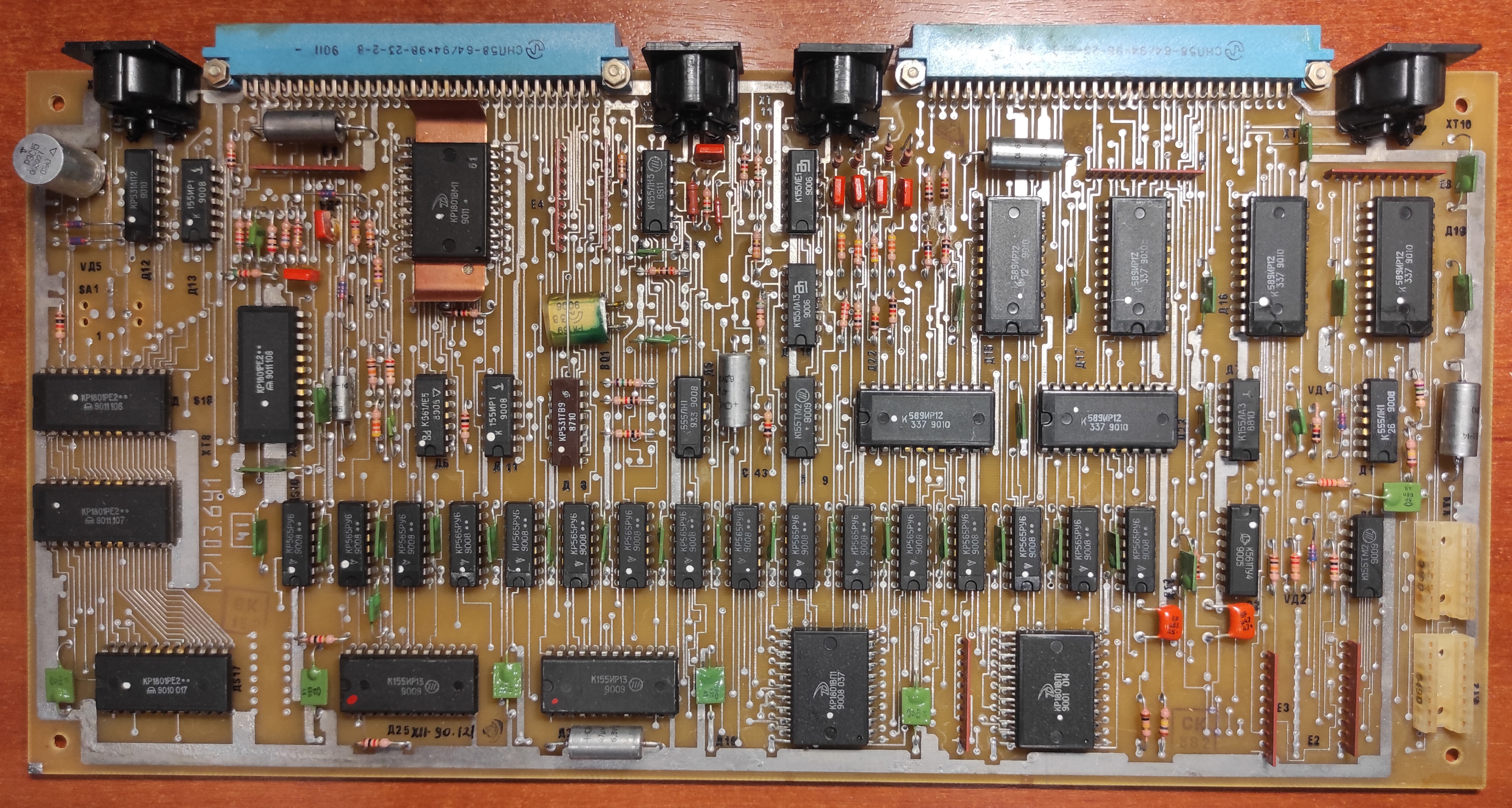

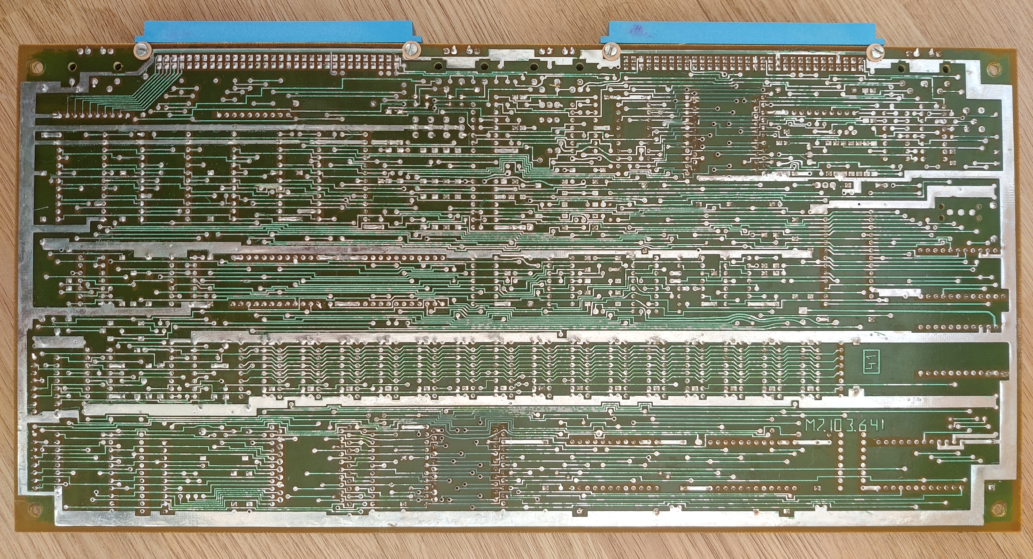

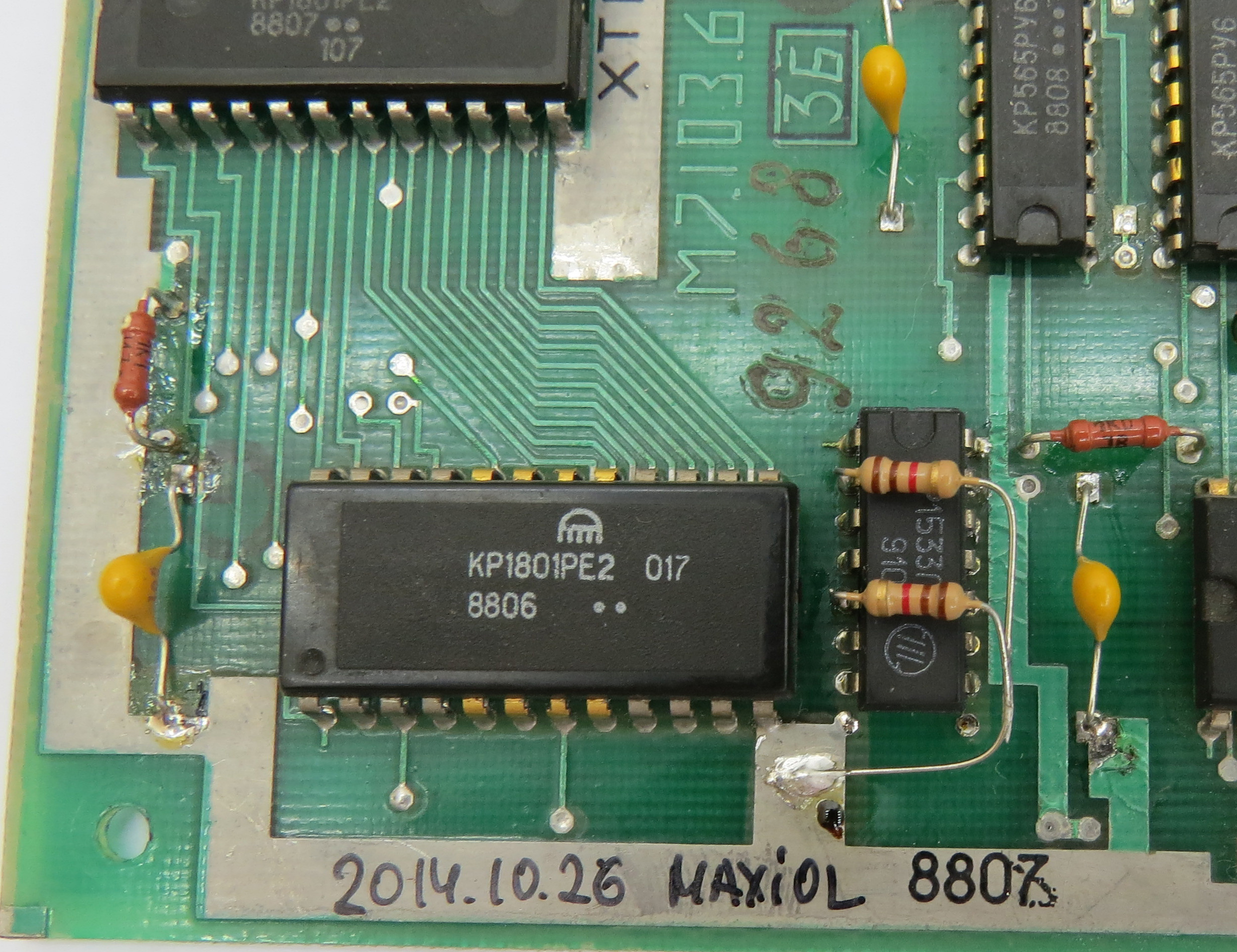

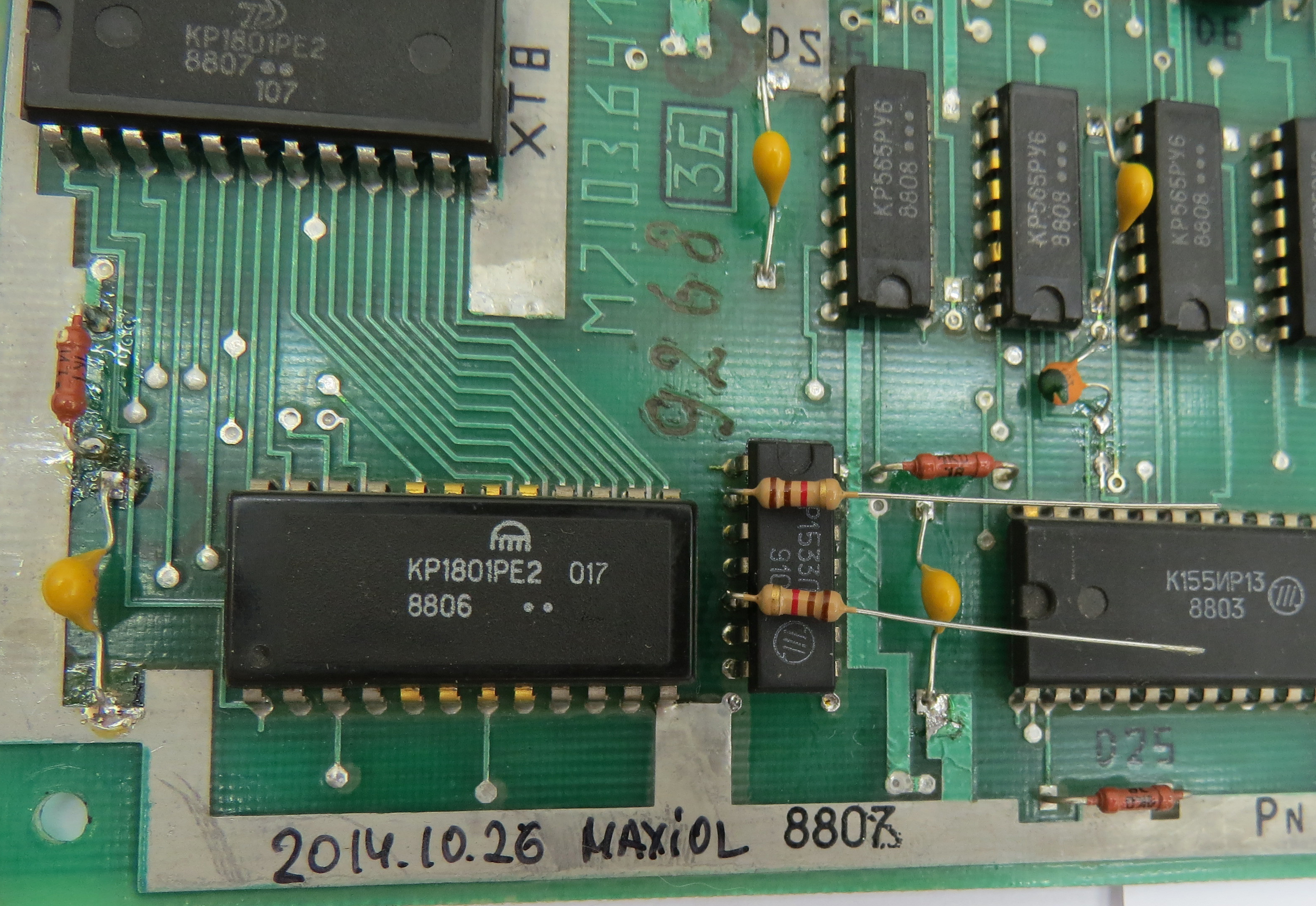

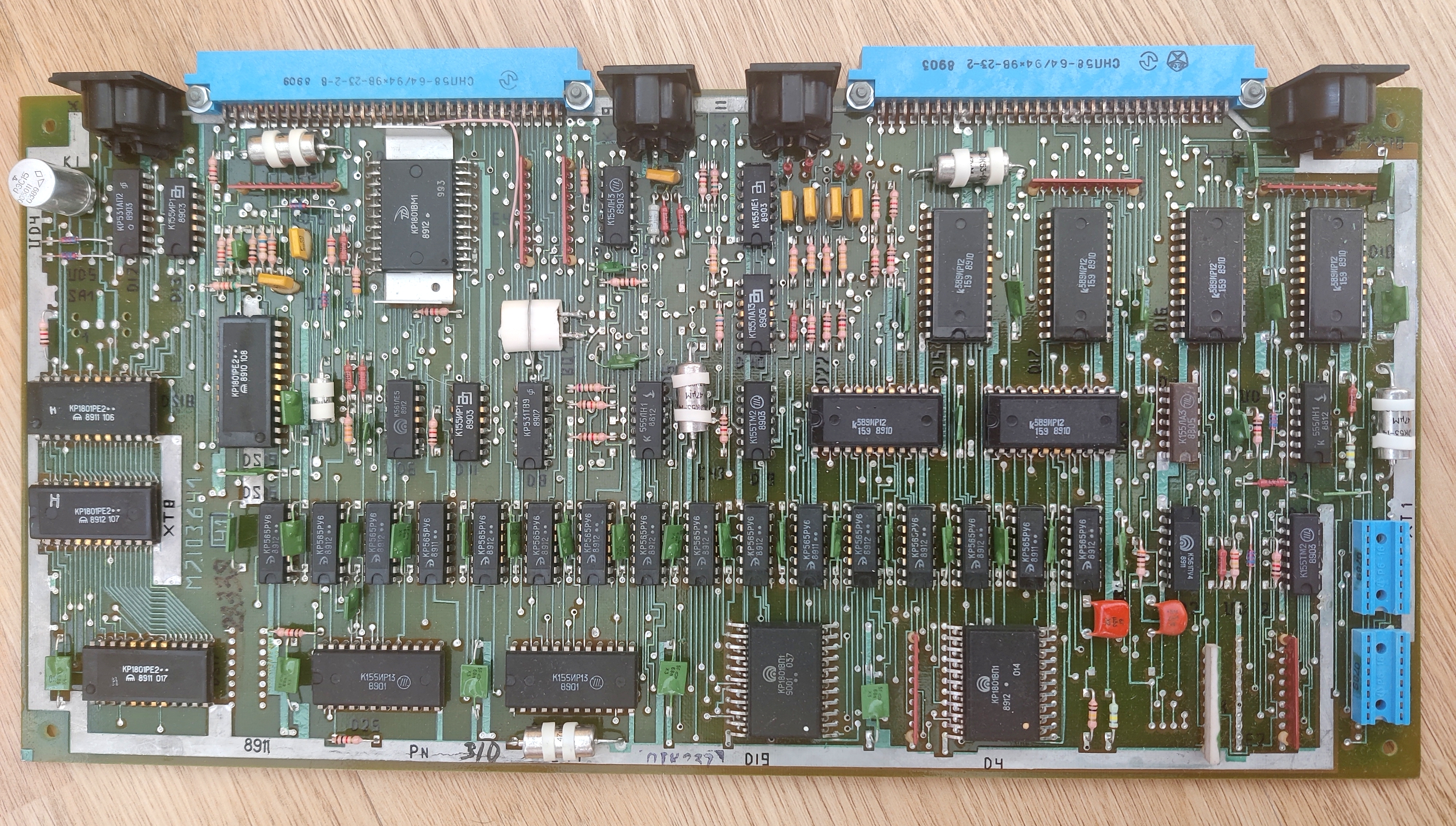

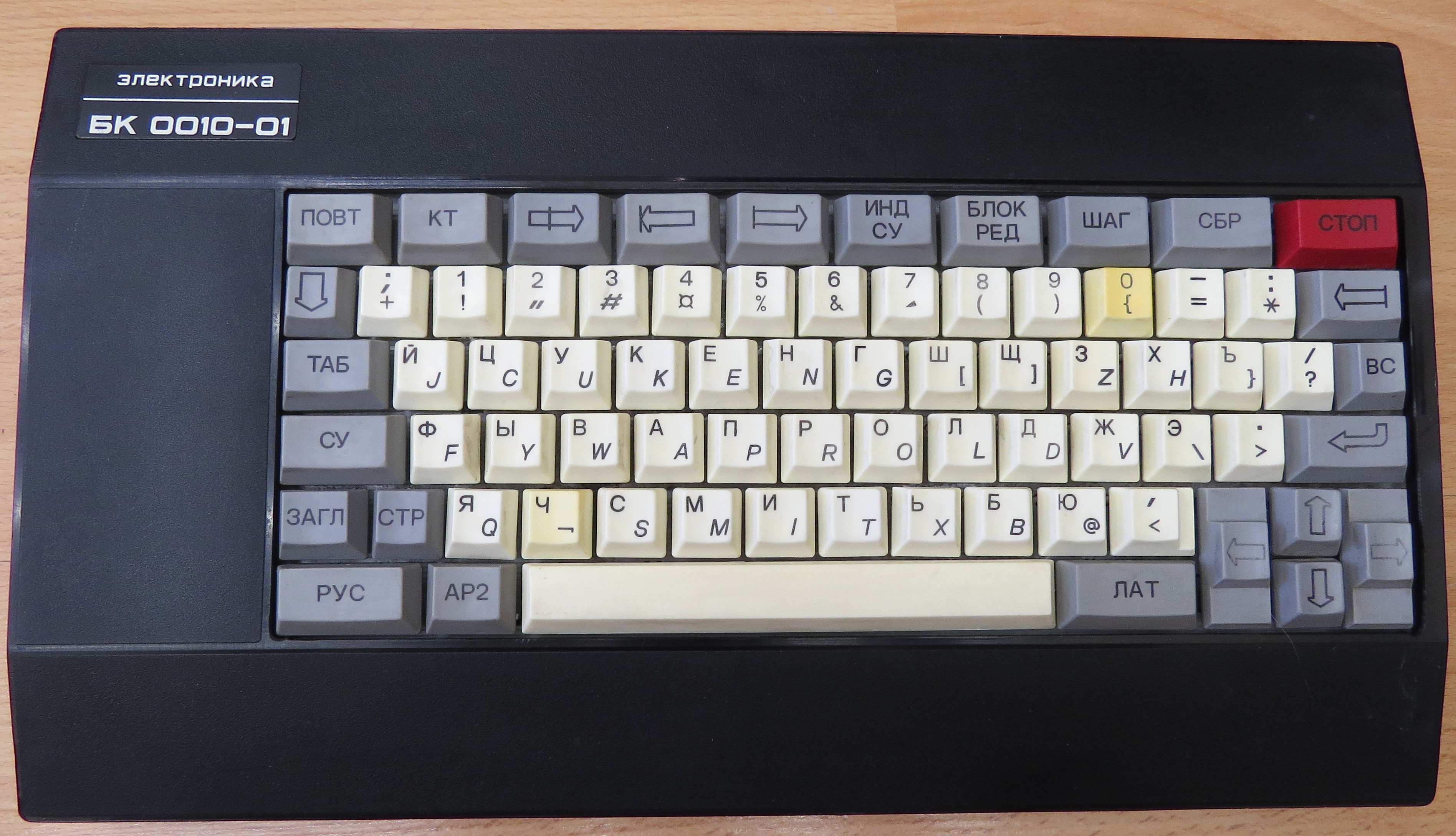

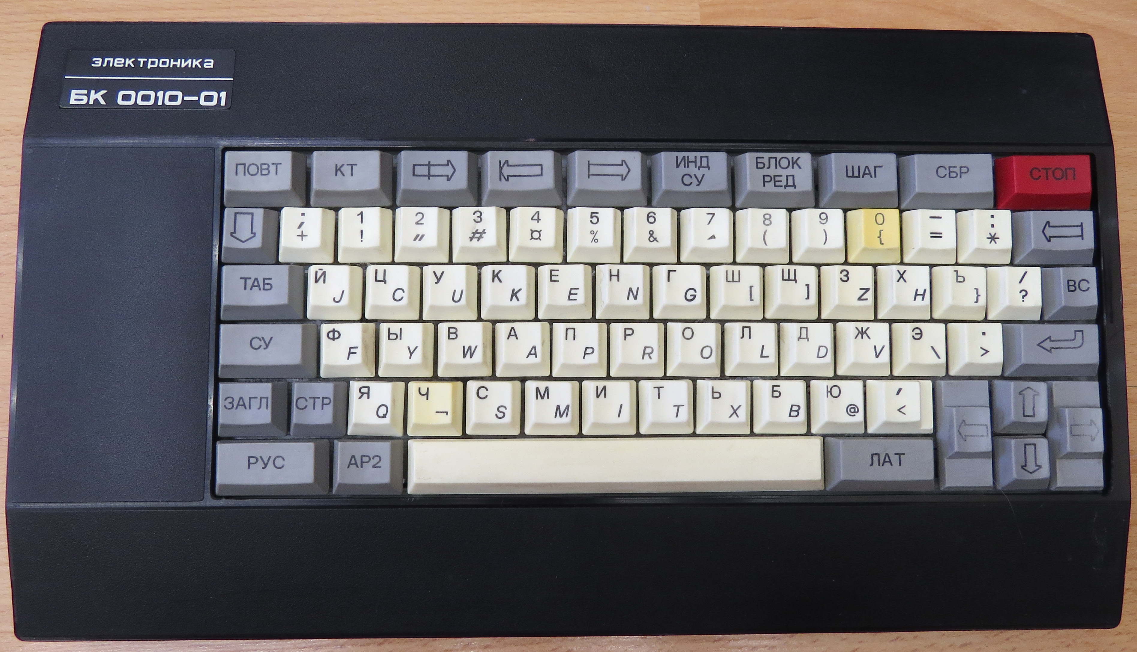

1. новая БК-0010-01 с мягкой клавиатурой с и новой печатной платой
имеет впаянный бейсик и его блокировка выведена на А14 (все 3 ПЗУ блокируются этим сигналом)
монитор отключается - его блокировка выведена Б1
отличия на МПИ
как на БК11М тут добавлено:
A21 - 6MHz
Б9 - чтение 177716 (РПН)
Б10 - запись 177716 (РПН)

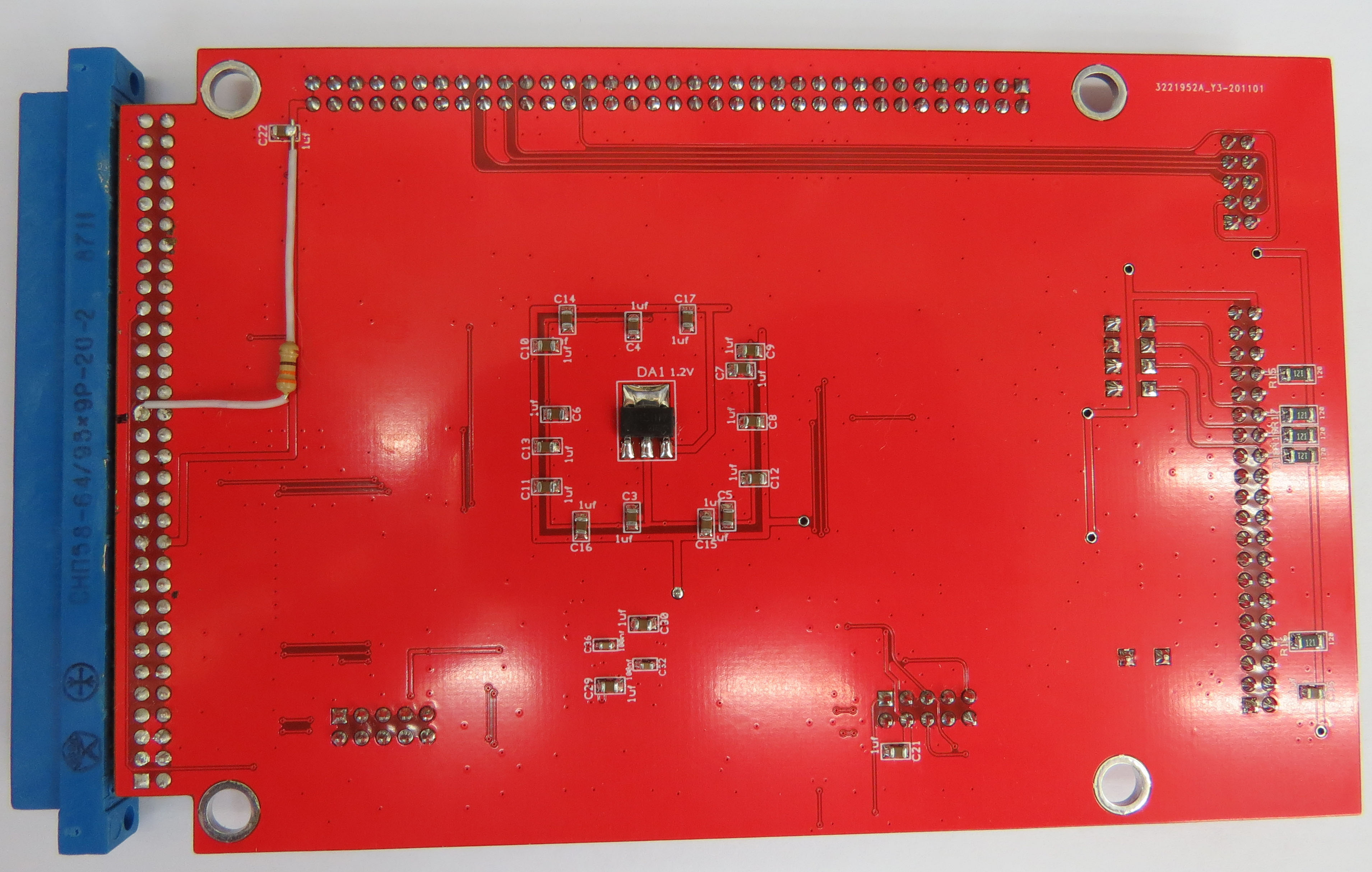

А29 -DIN с отсечкой в адресах 177600 и выше и через резистор 1ком, позволяет персонально блокировать ПЗУ со 160000 (видимо для совместимости с первыми БК)
тк этот DIN формирует 037 и он через резистор подключен к А29, как следствие если зацепить его через 300ом на питание +5В то DIN на ПЗУ не пройдет.
собственно это есть на моей схеме КНГМД
А30 -DIN с отсечкой в адресах 177600 и выше
Б4 - IAKO прямо с проца
Б15 - IRQ3(274)

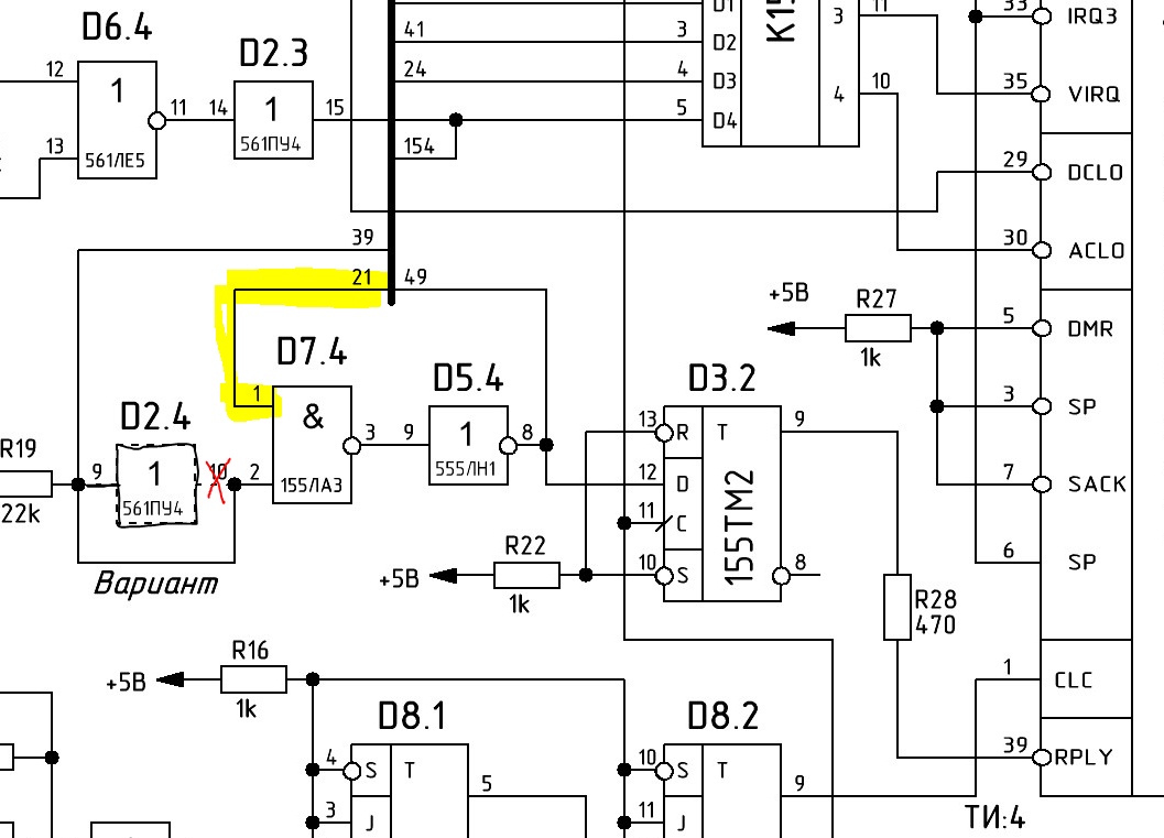

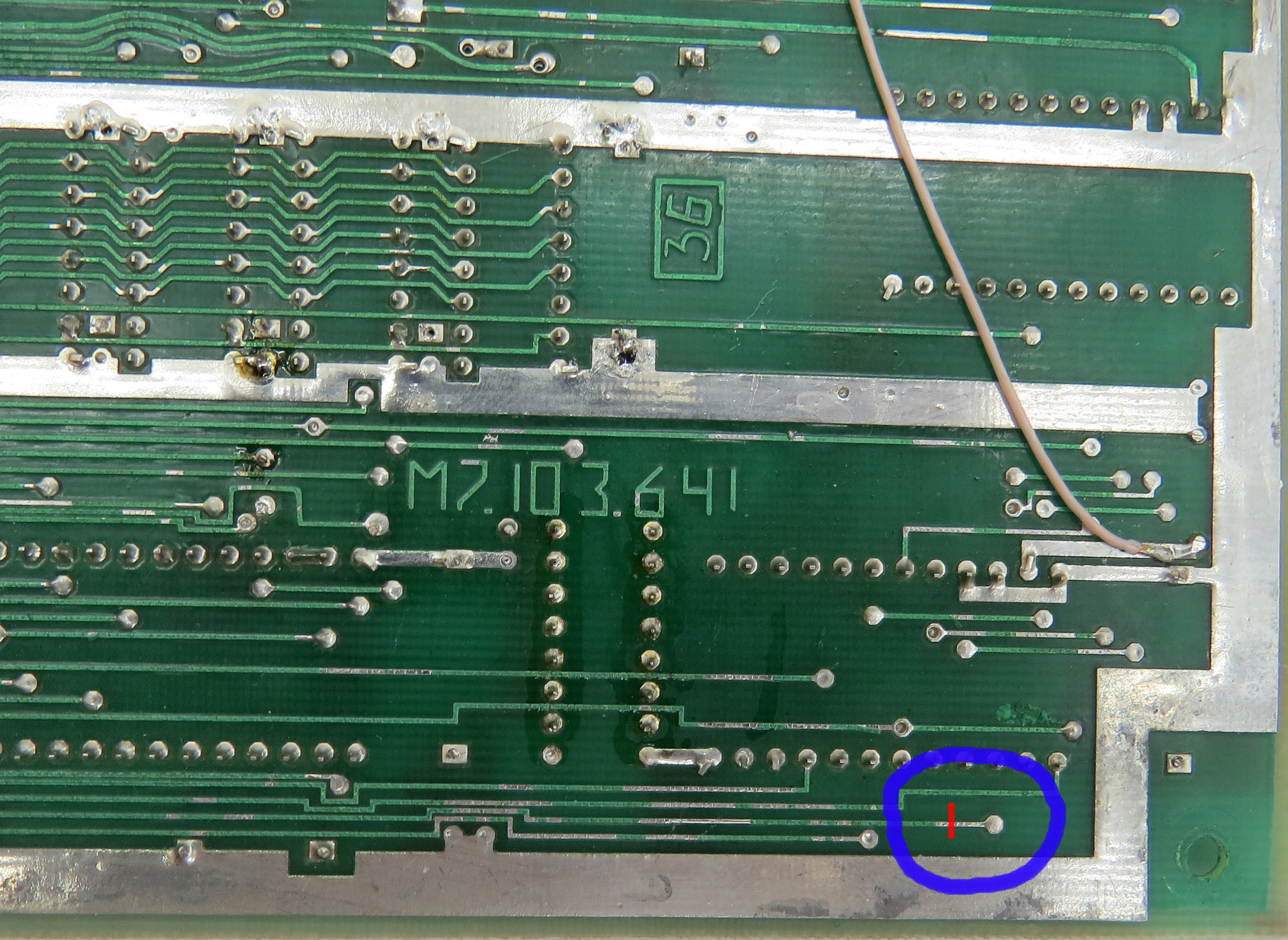

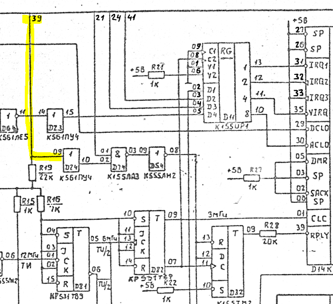

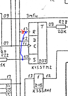

отличия от других БК

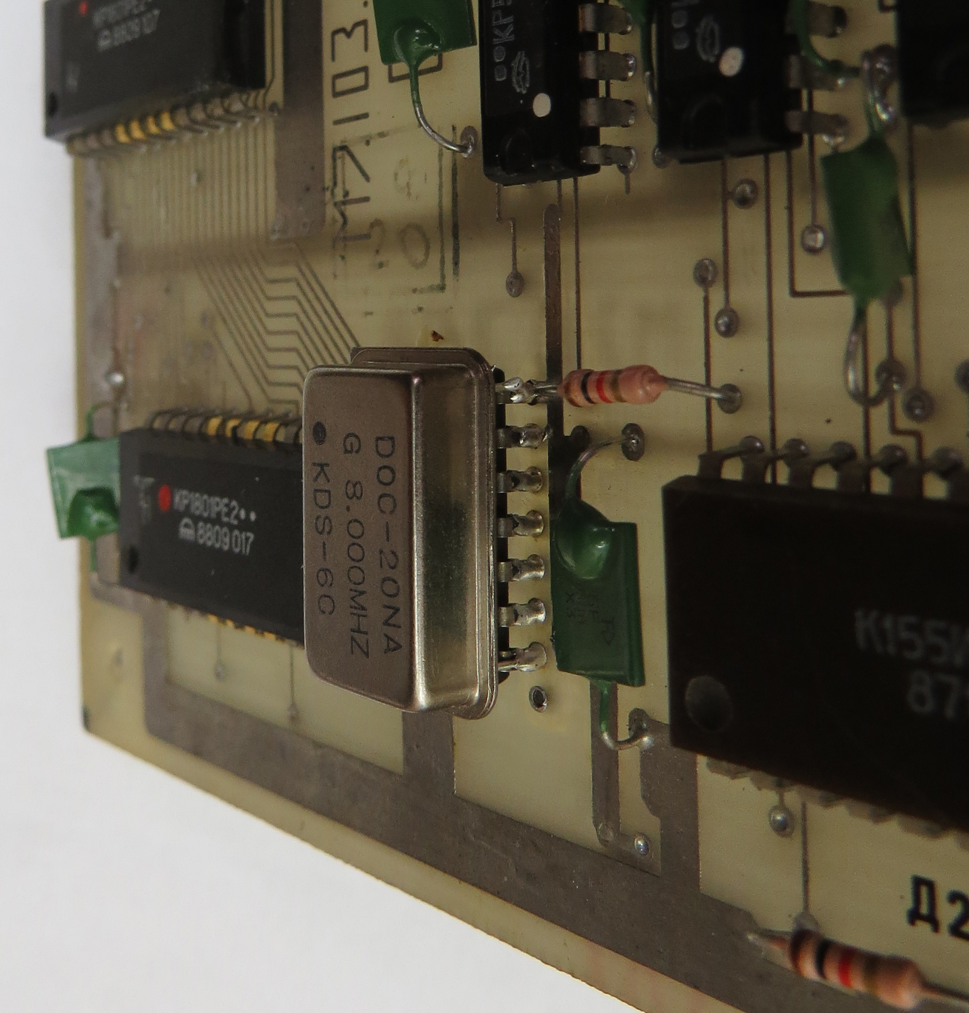

Б8 никуда не подключен

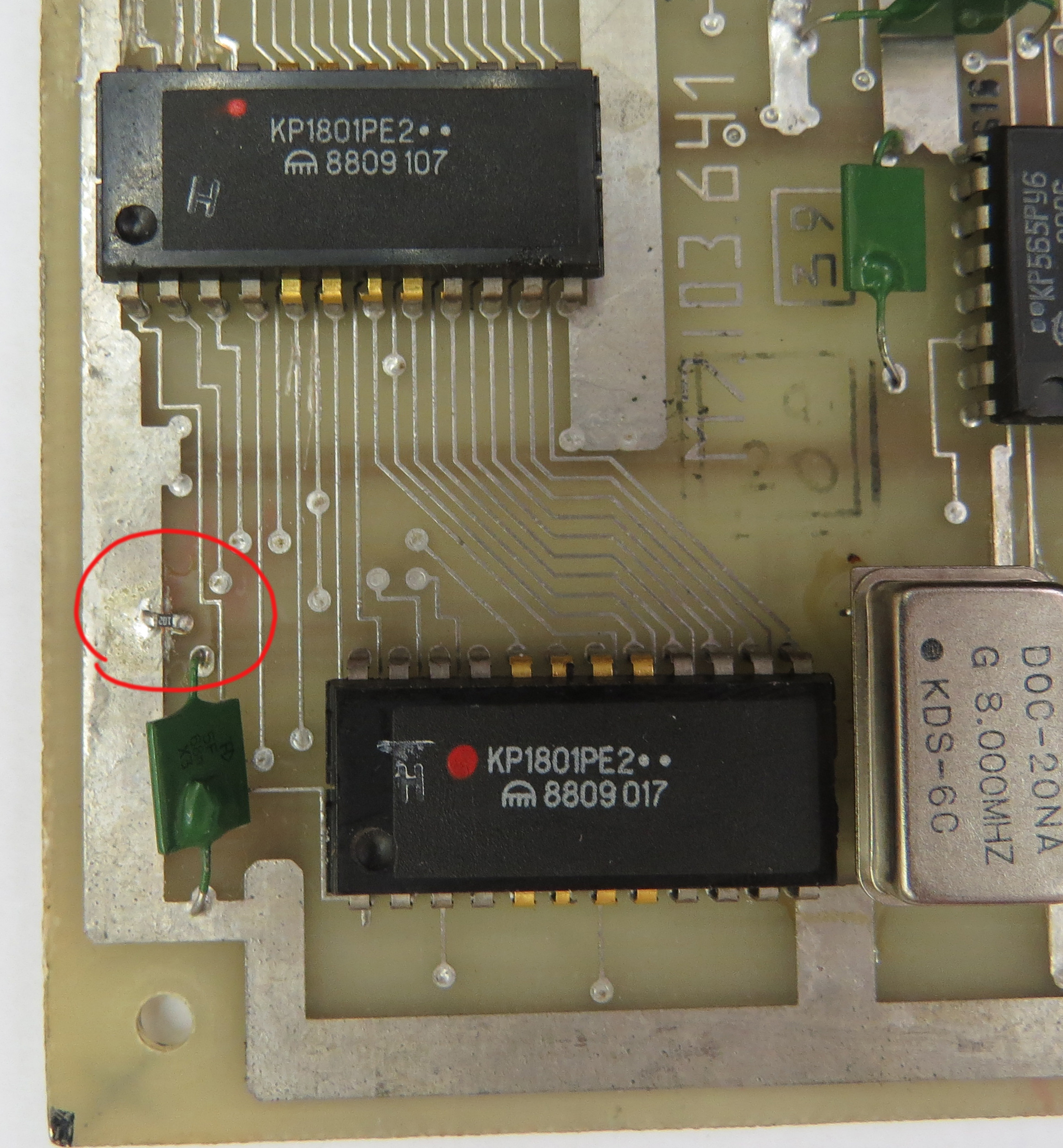

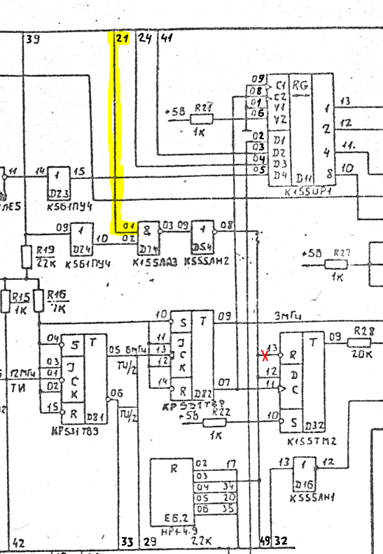

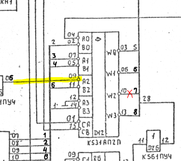

отличия от схемы по RPLY - 13й контакт ТМ2 не соединен с 12м - он соединен с 10м
Б20 RPLY c номером #21 на шине
014 RPLY - 21
037 RPLY - 21
ПЗУ RPLY - на 2 ногу ЛА3
вход ПУ4 нога 9 тоже на 2 ногу ЛА3 (!)
выход ПУ4 нога 10 в воздухе (!)
см схема
те ответы от 037й 014й будут видны стенду
а вот ответы ПЗУ нет
Ч/Б видеовыход не требует соединения 3 и 5 контактов в разъеме ТВ

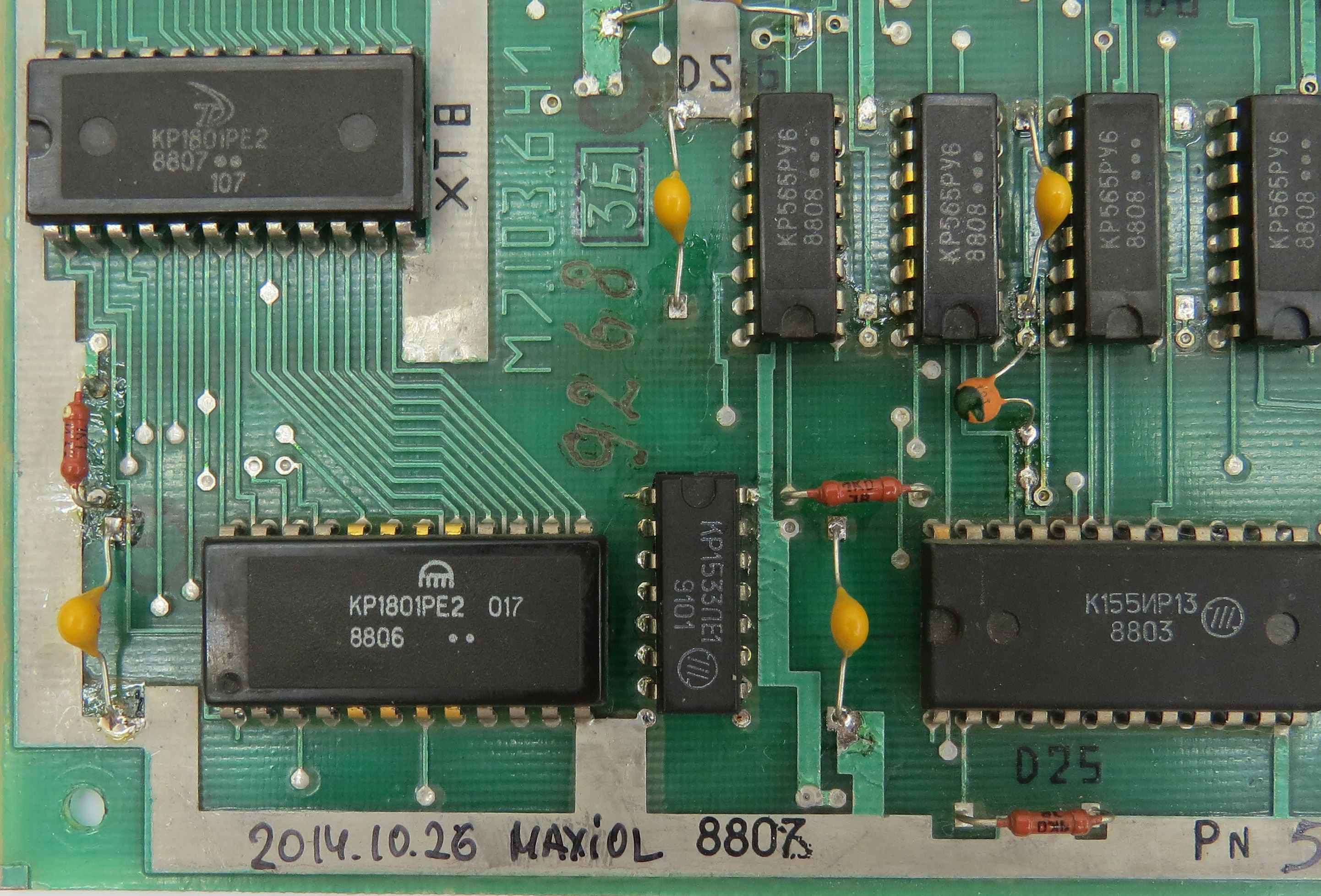

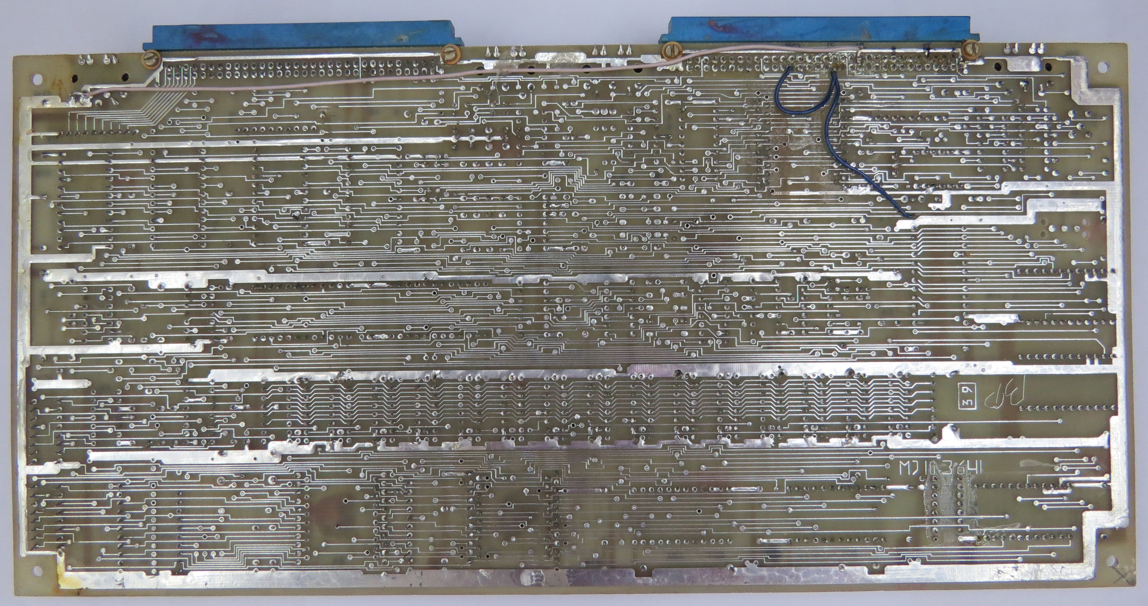

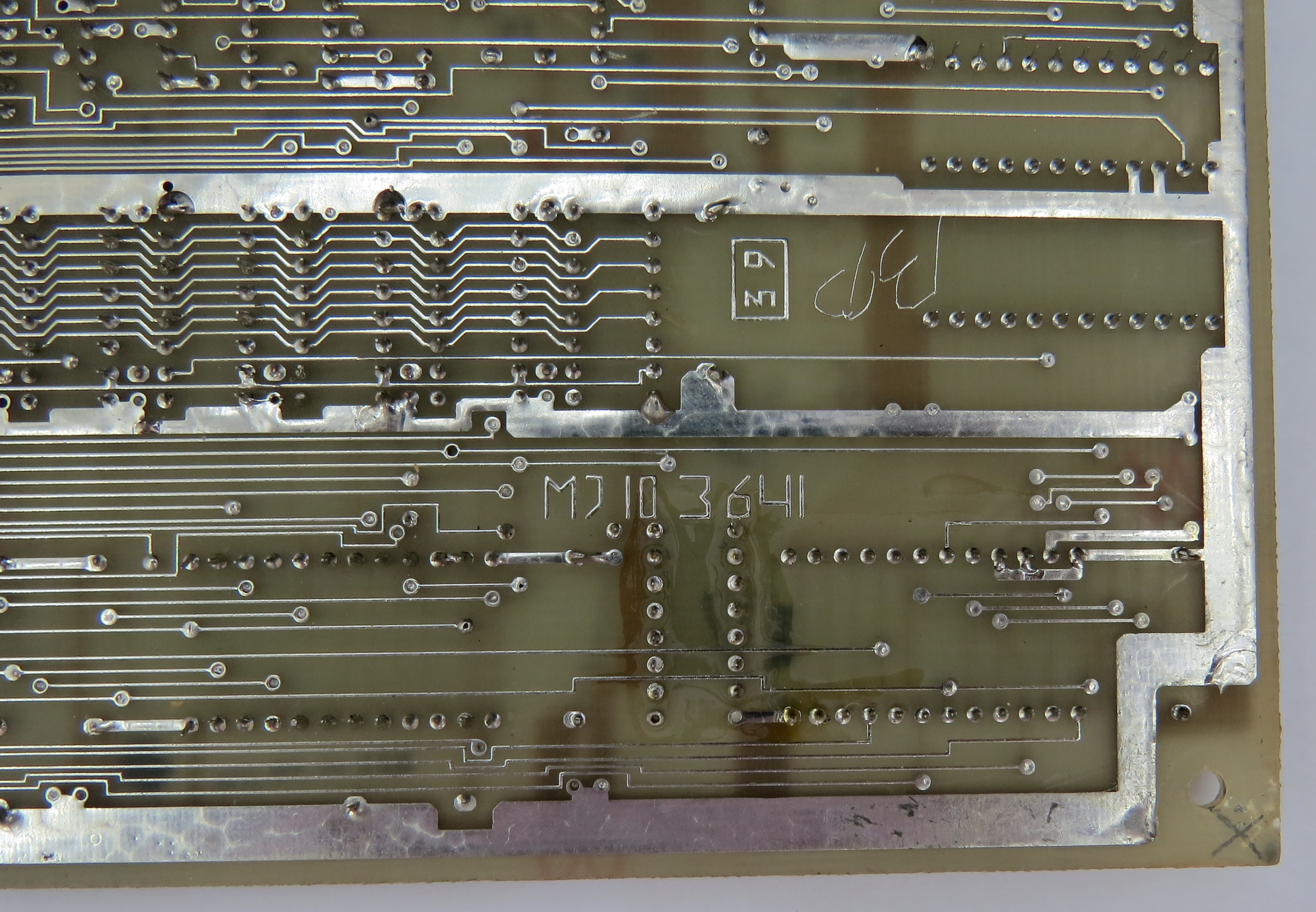

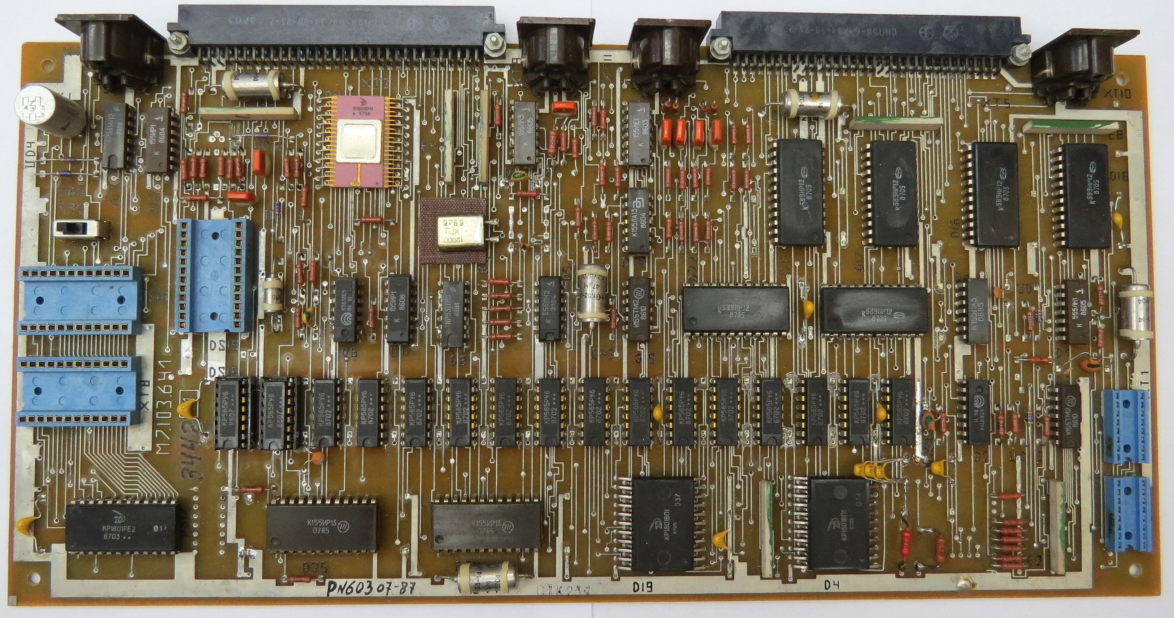

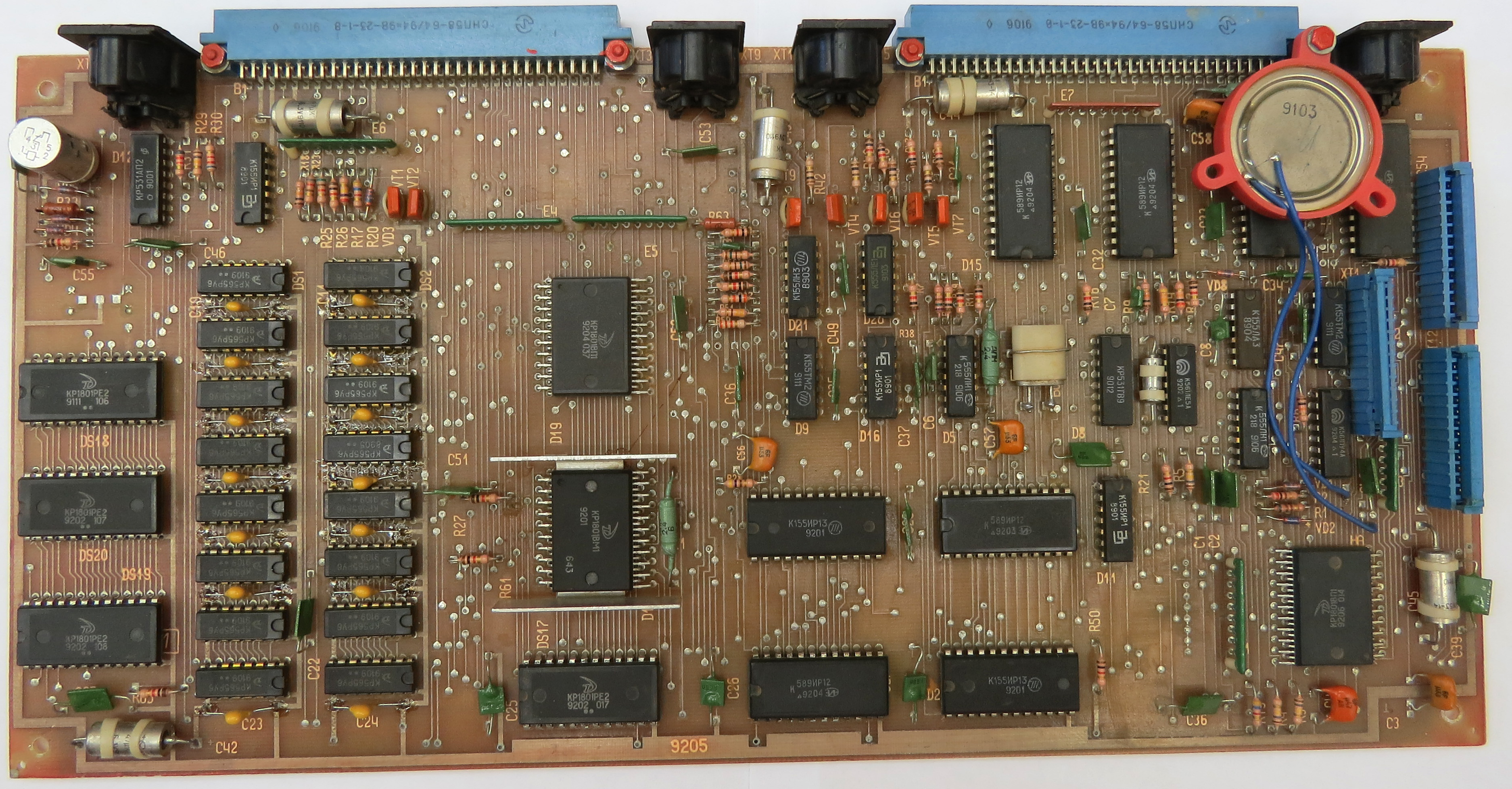

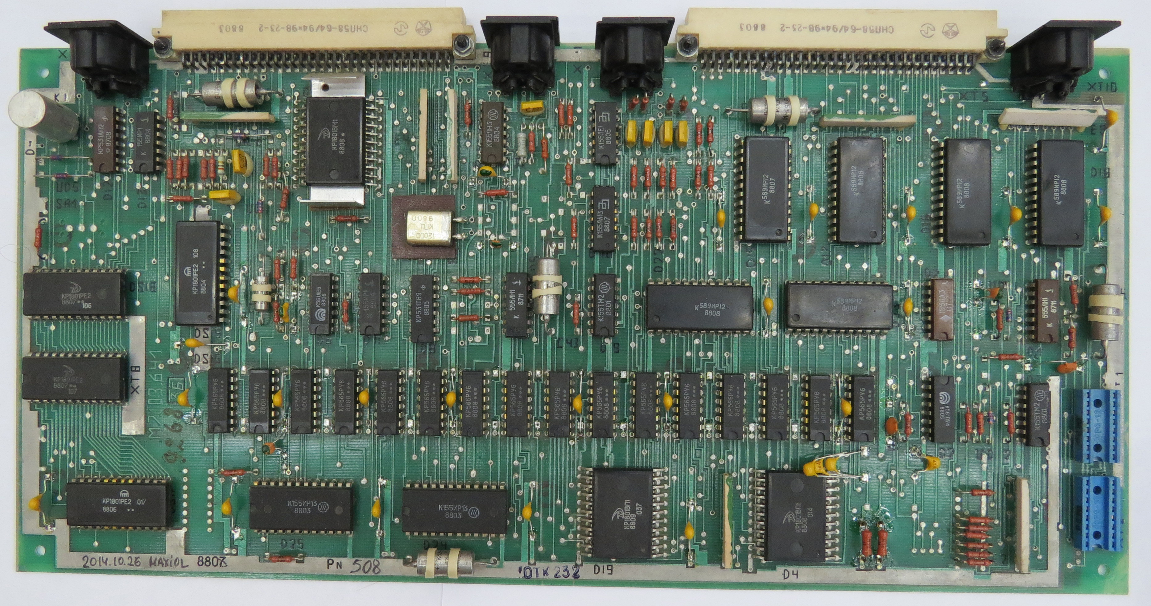

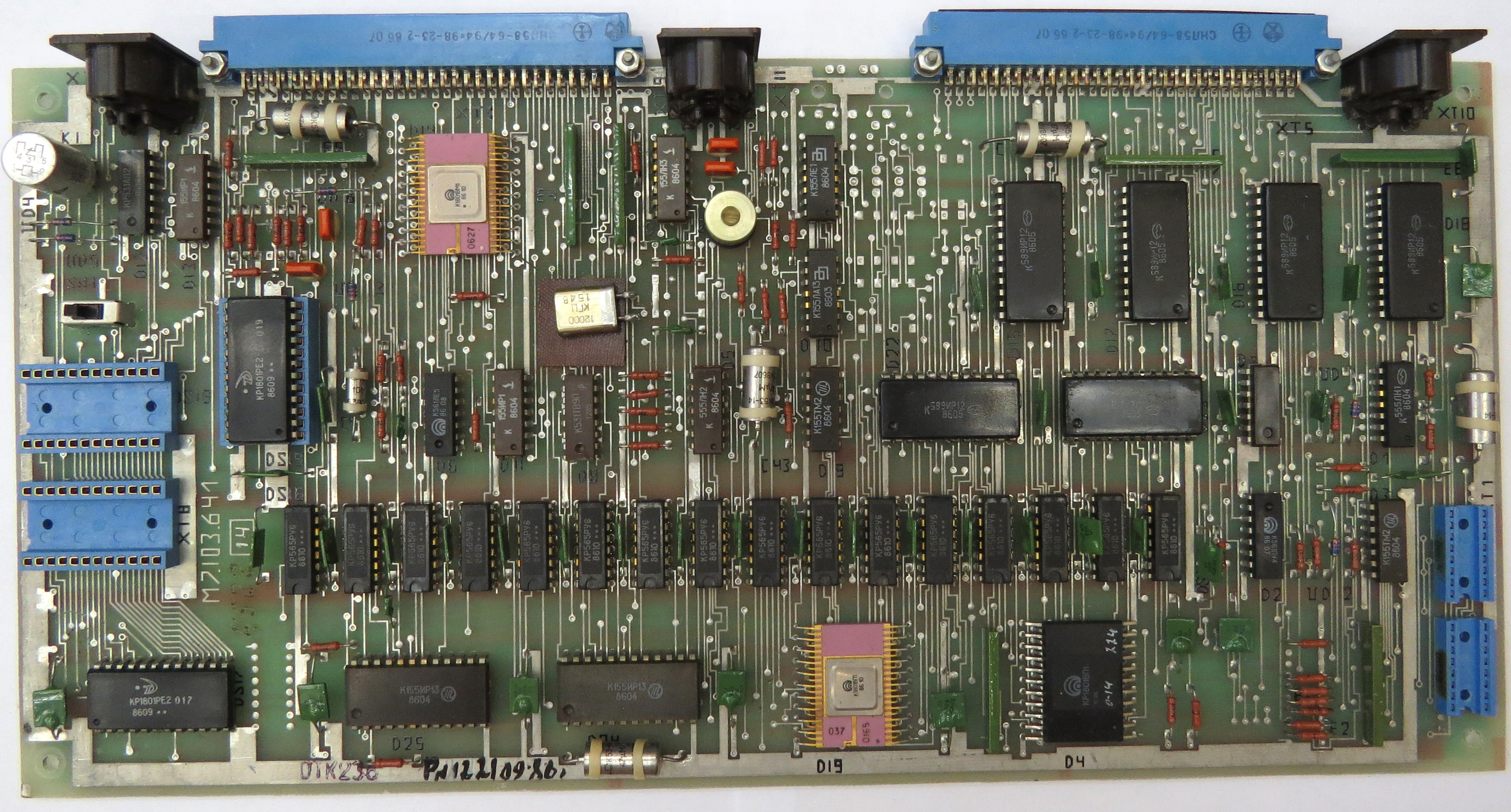

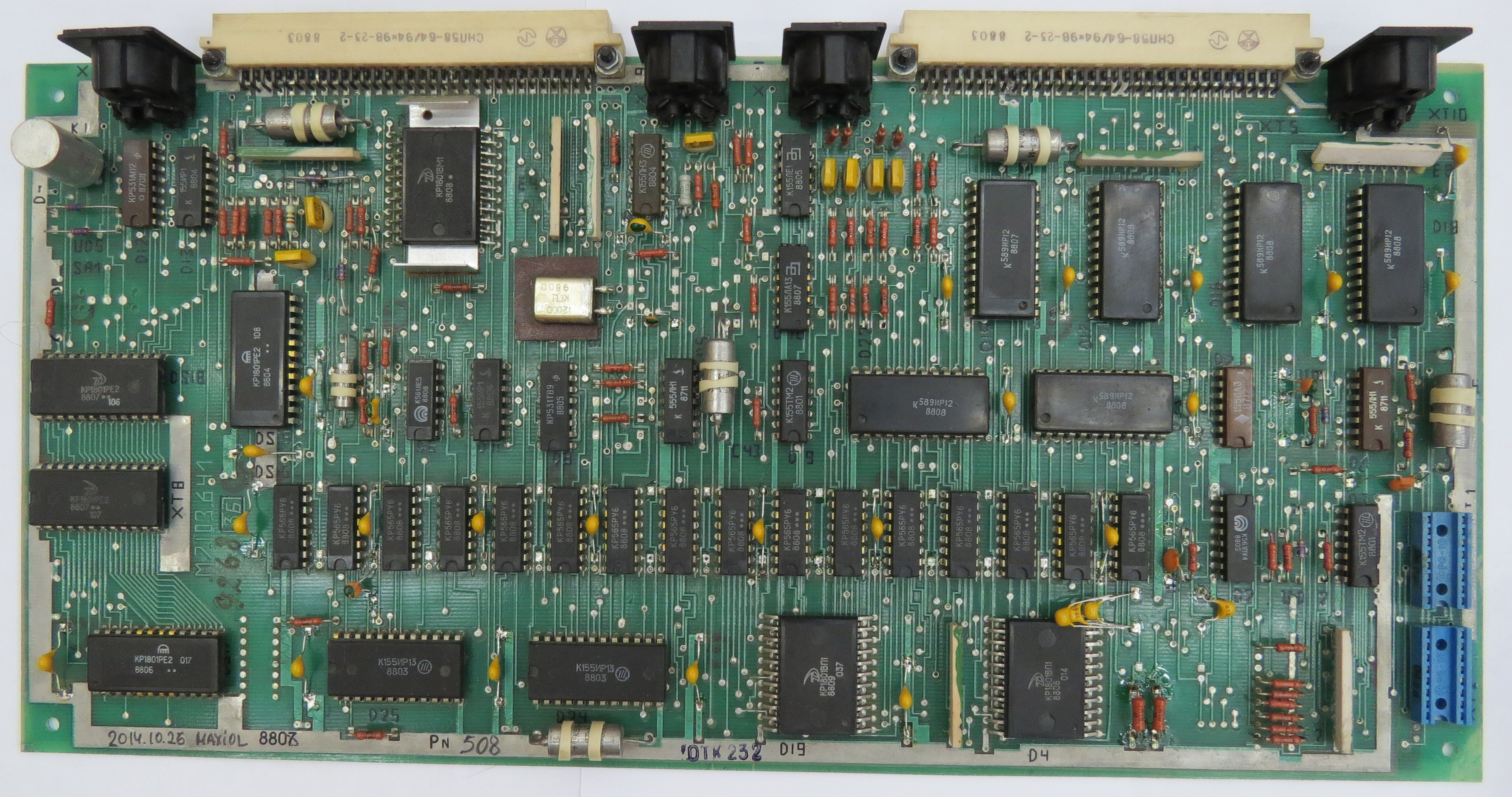

печатная плата вот такого вида
Совместимость без доработок
КНГМД с раширенной памятью - ДА
SMK 32/64/128/512 - ДА
AZБК - ДА
AZБК эмуляция БК11М - НЕТ

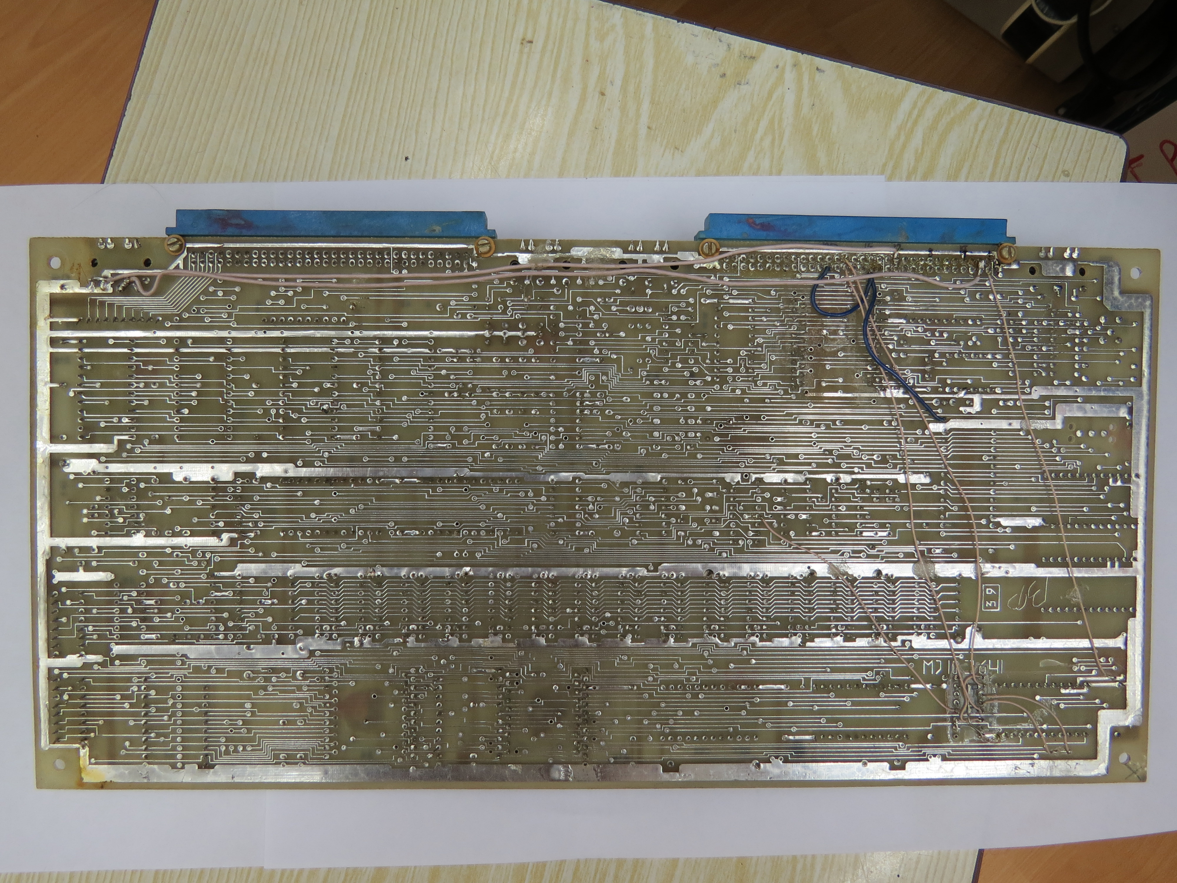

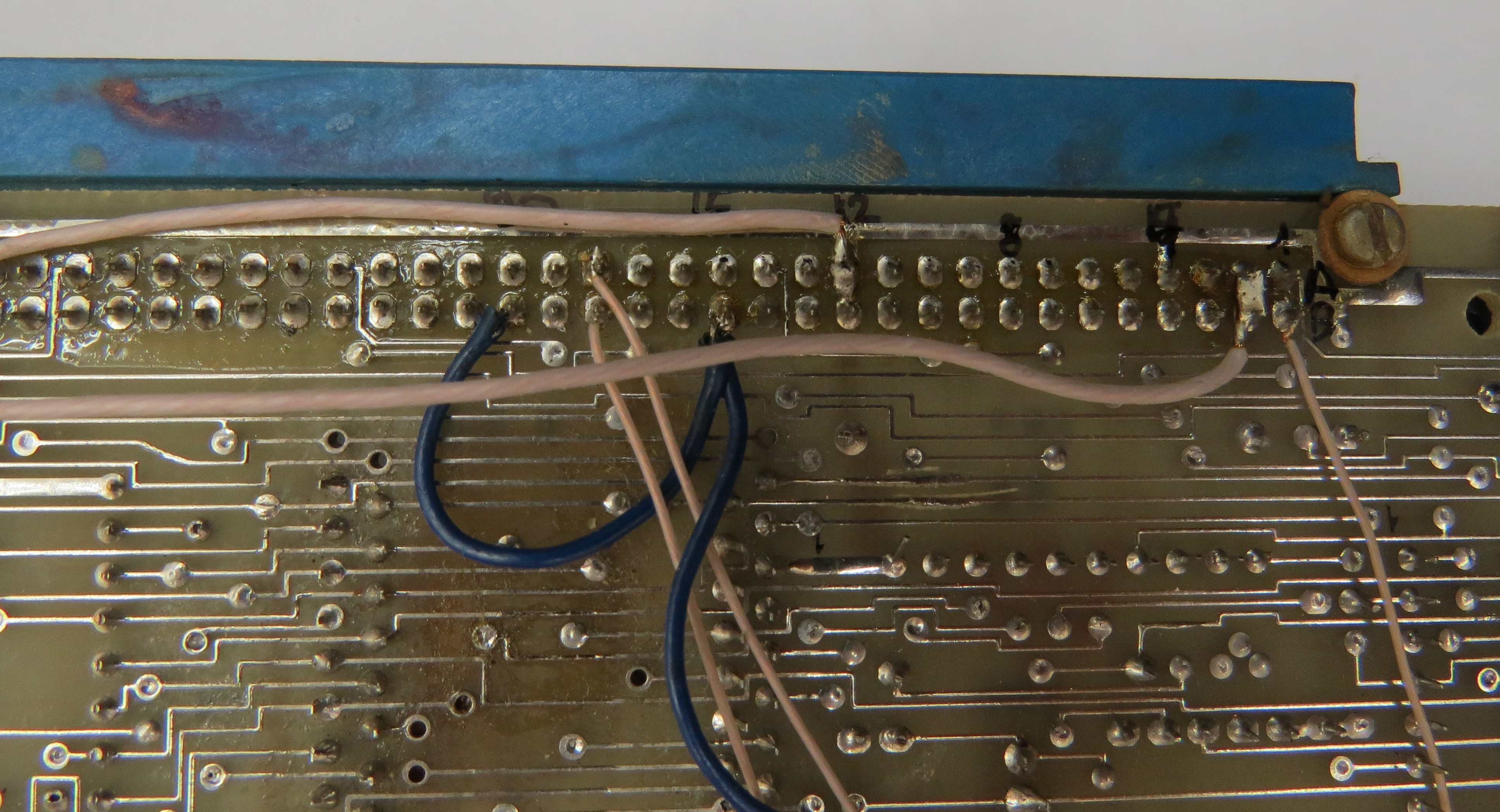

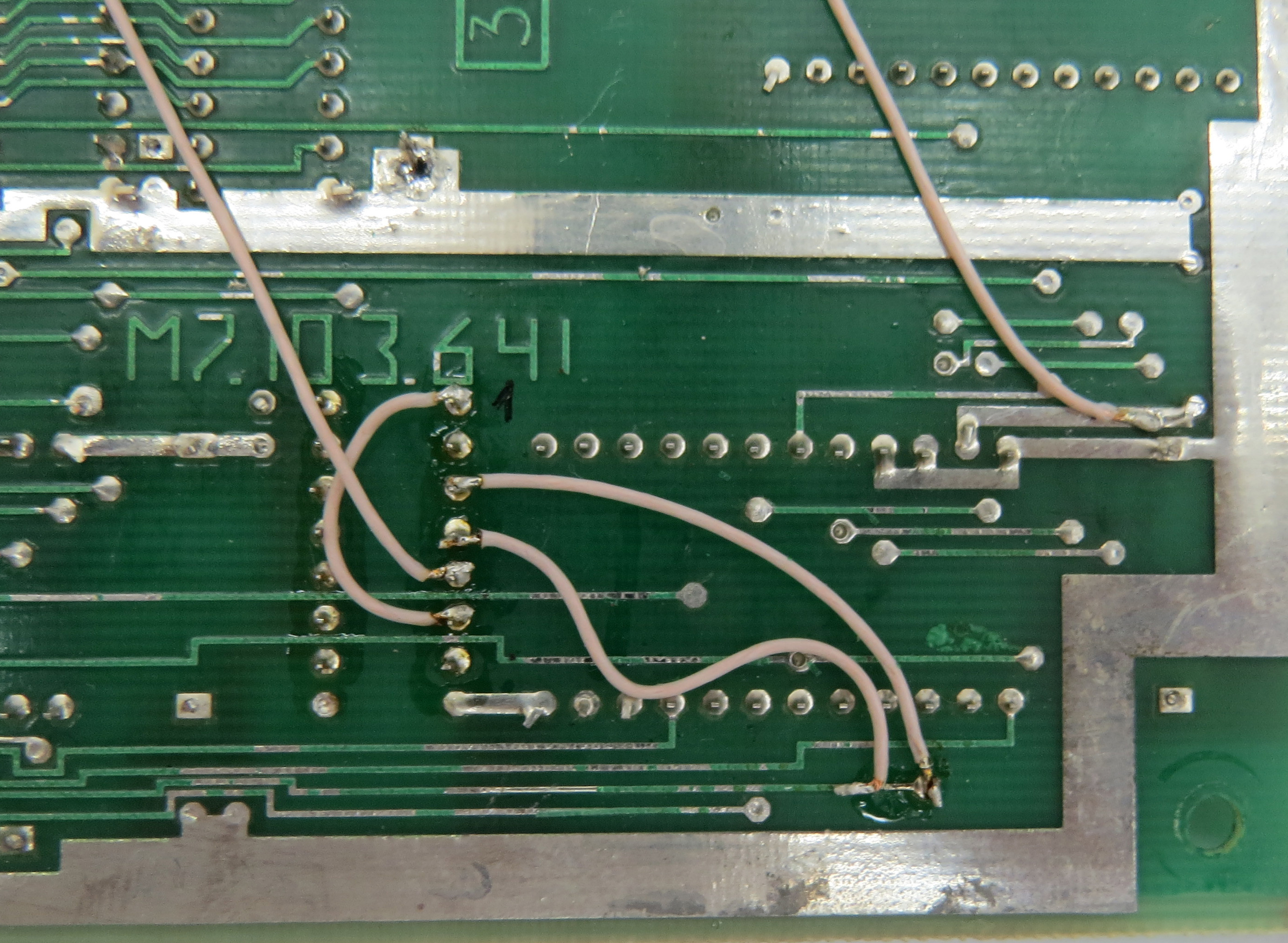

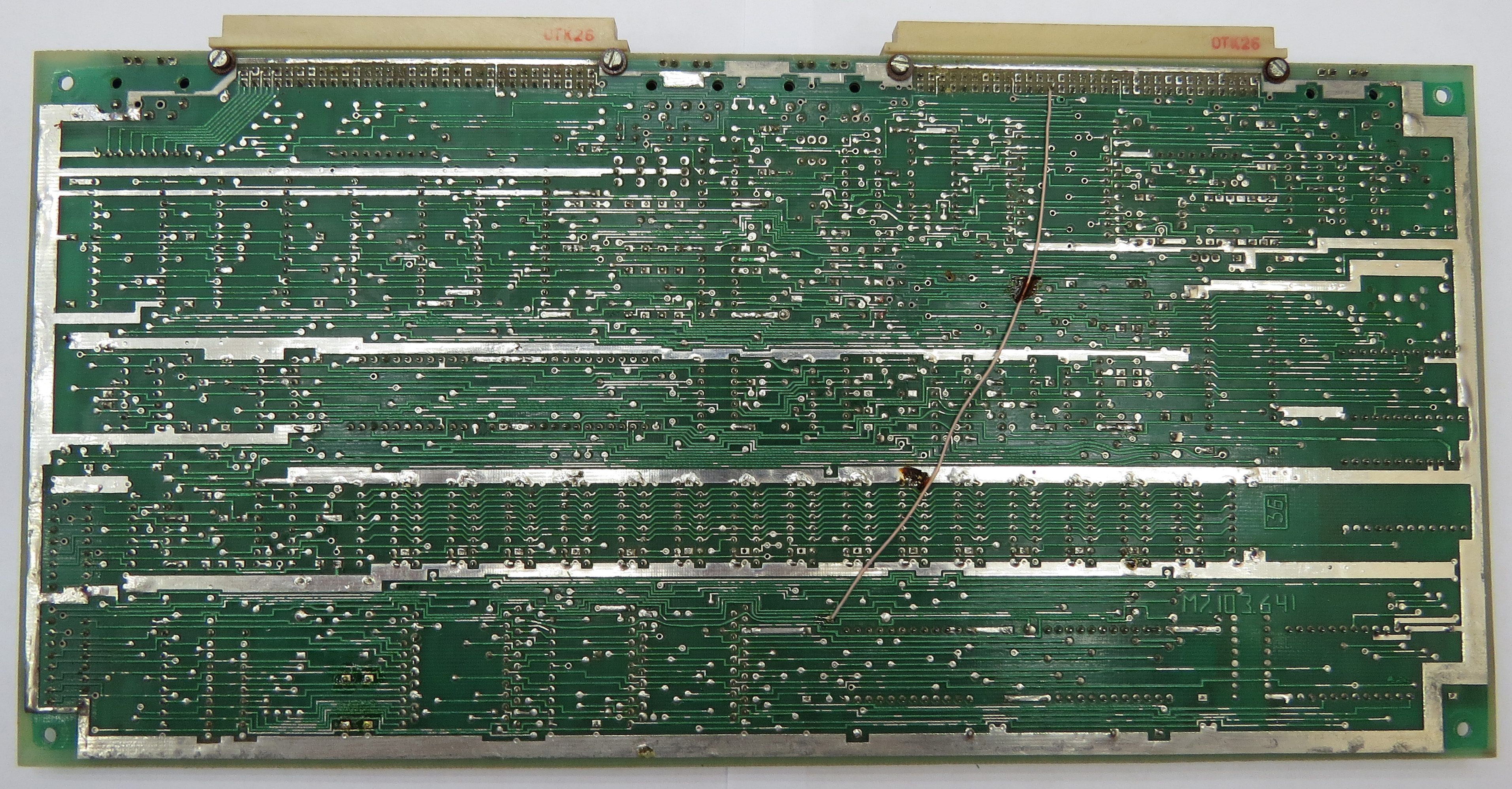

2. скрипучка без пачки проводов сзади
имеет впаянный бейсик и его блокировка 2х ПЗУ (120000 и 140000) выведена на A14
блокировка одной ПЗУ (той что со 160000) через А29
монитор не отключается
отличия на МПИ
Б20 - RPLY (#21на шине по схеме)

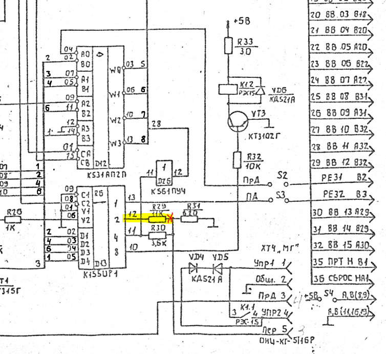

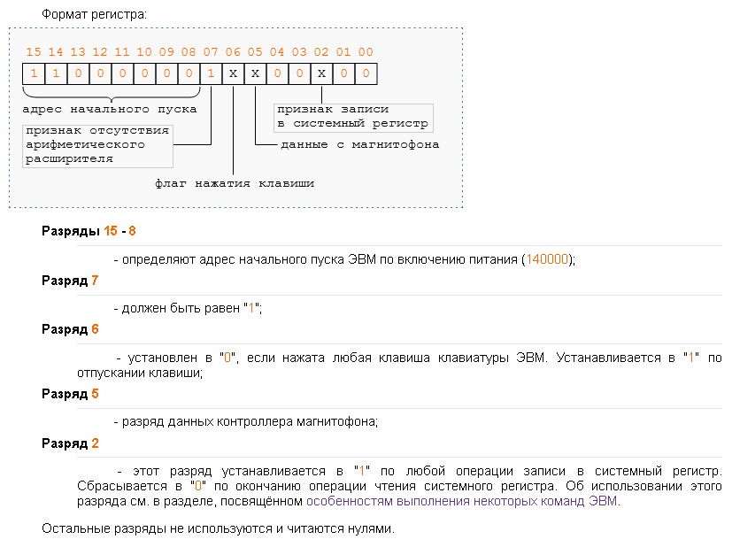

Б1 соединен с Б8 и через резистор 11ком подключен к выходу 12 регистра ИР1
технически это бит 5 (используется для передачи данных на магнитофон, либо сигнала готовности на линию)
те на схеме он должен быть соединен с выходом на магнитофон, но в ранних БК этого не было
Б9 Б10 не подключен
А30 -DIN с отсечкой в адресах 177600 и выше напрямую с 037й

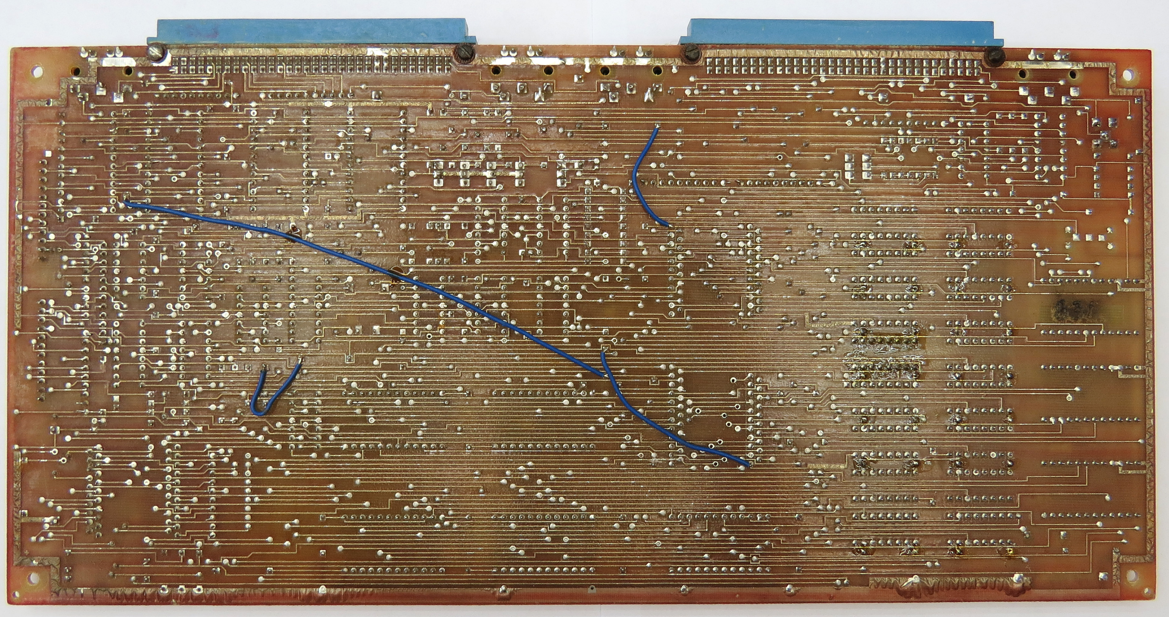

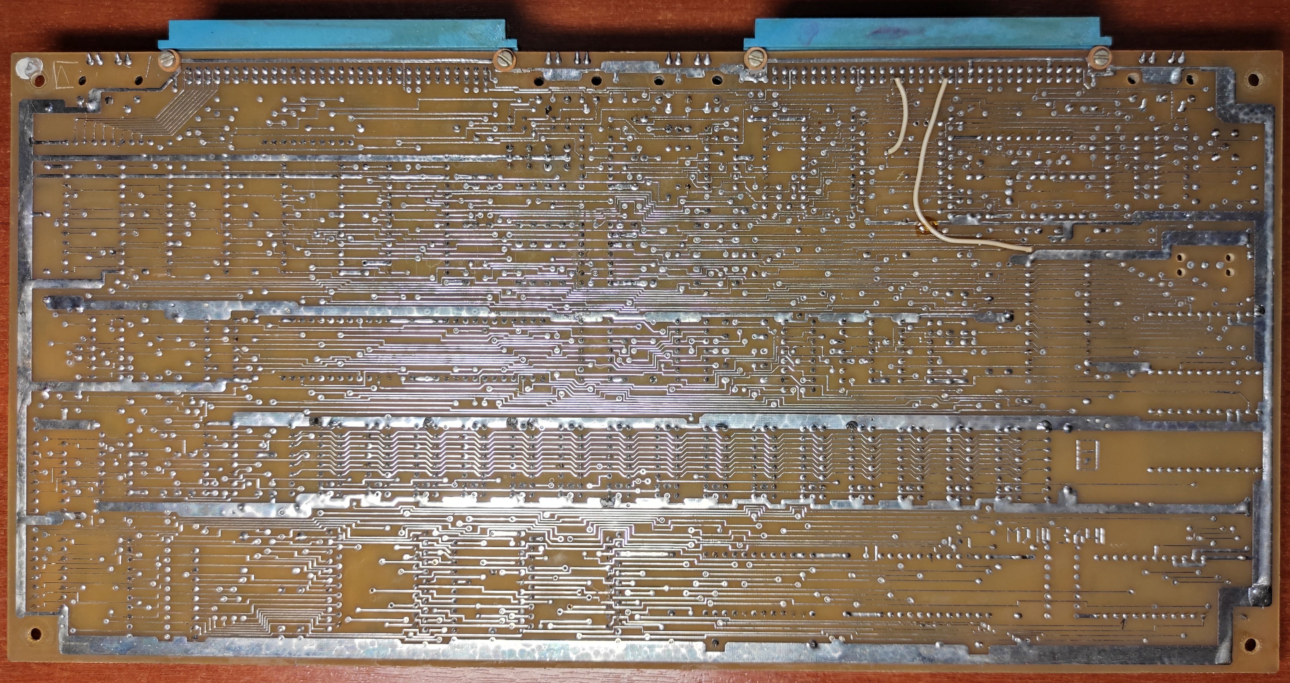

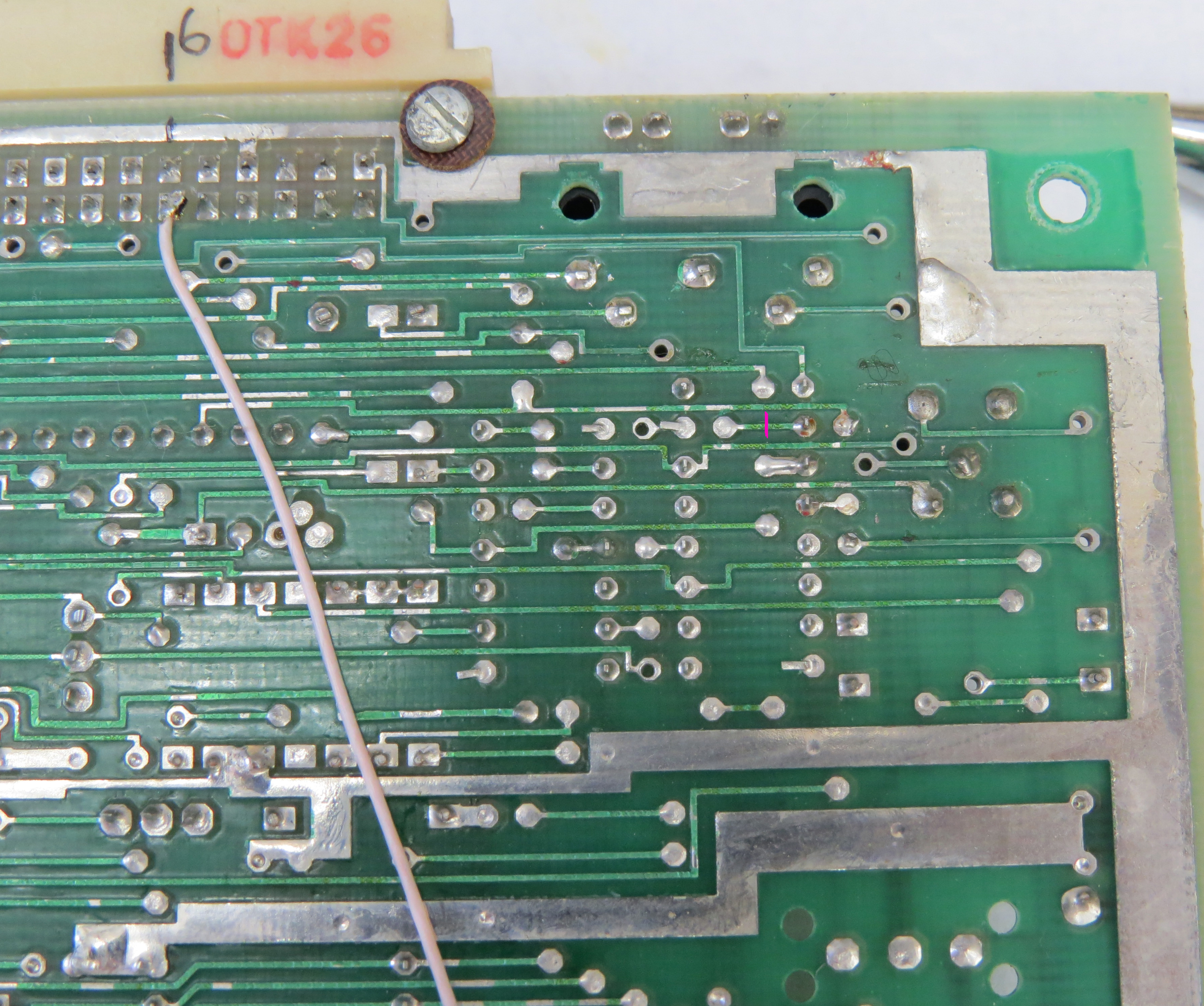

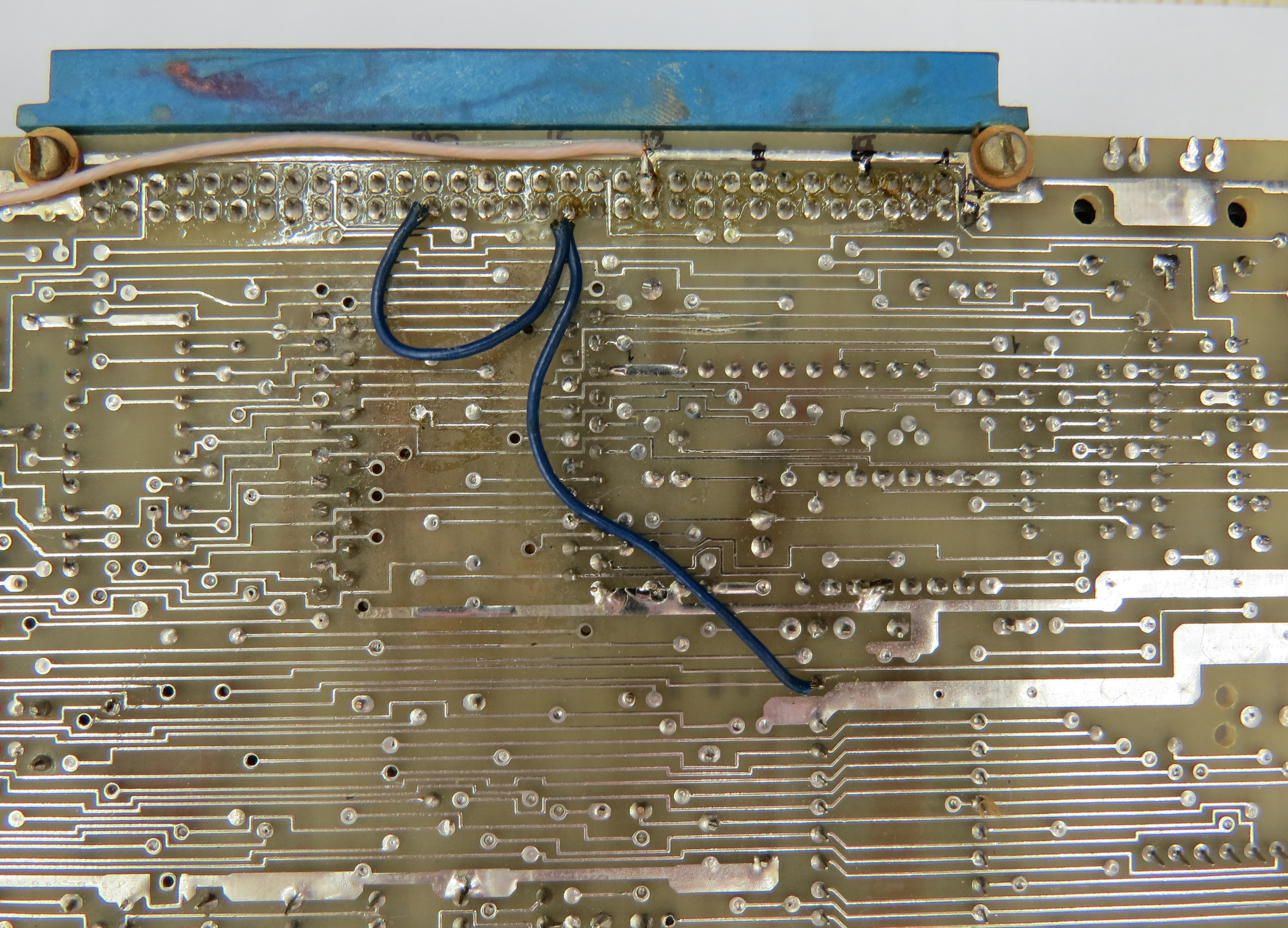

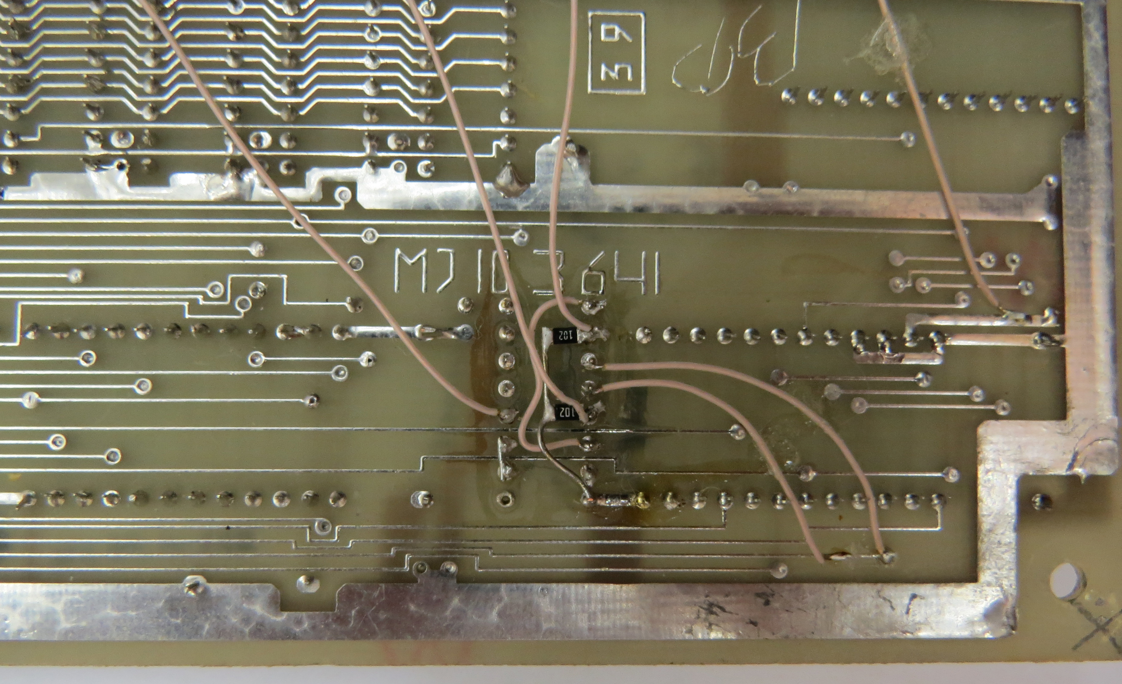

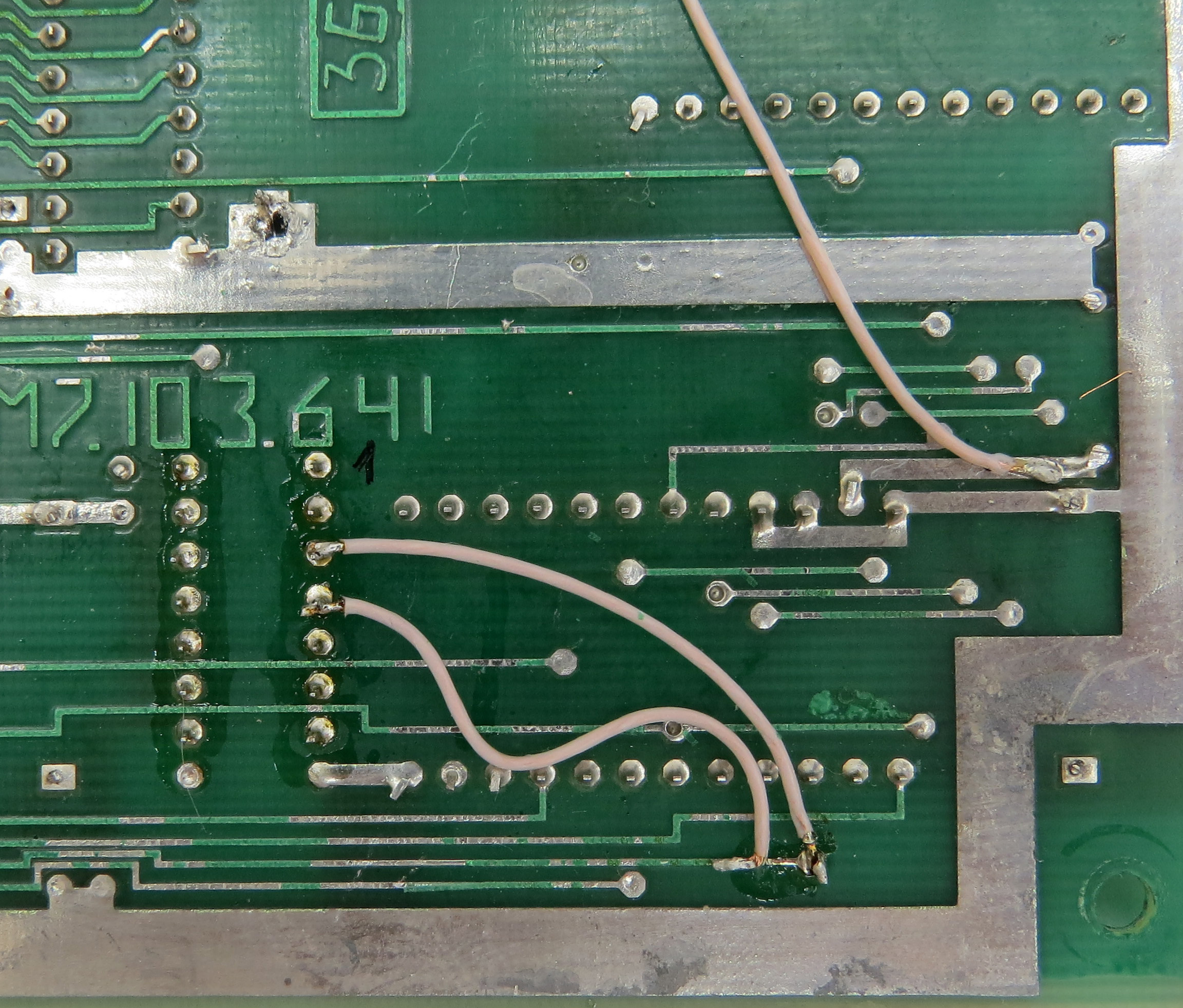

данная доработка явно сделана проводком - см фото ниже
КНГМД с расширенной памятью - ДА
AZБК - ДА

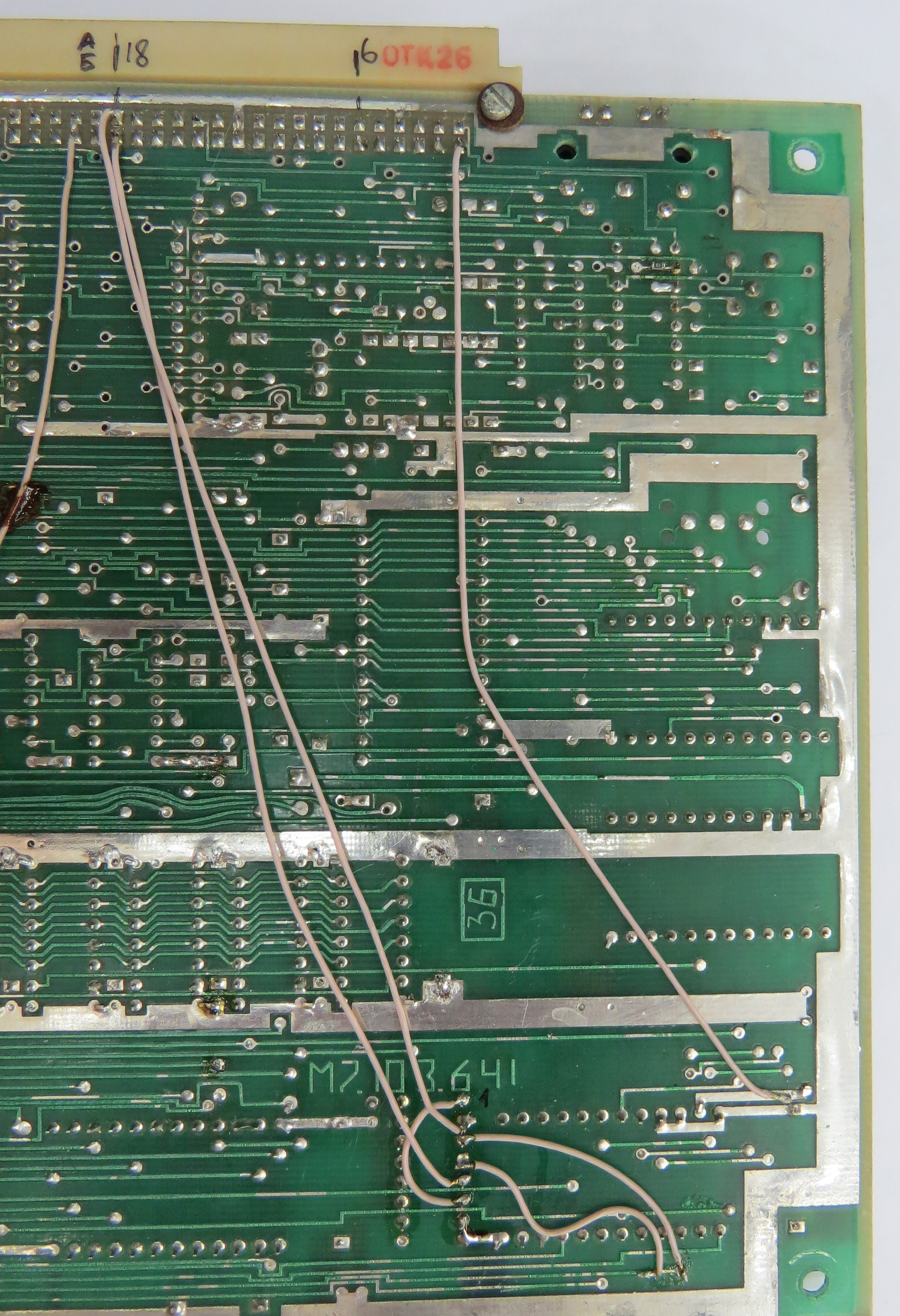

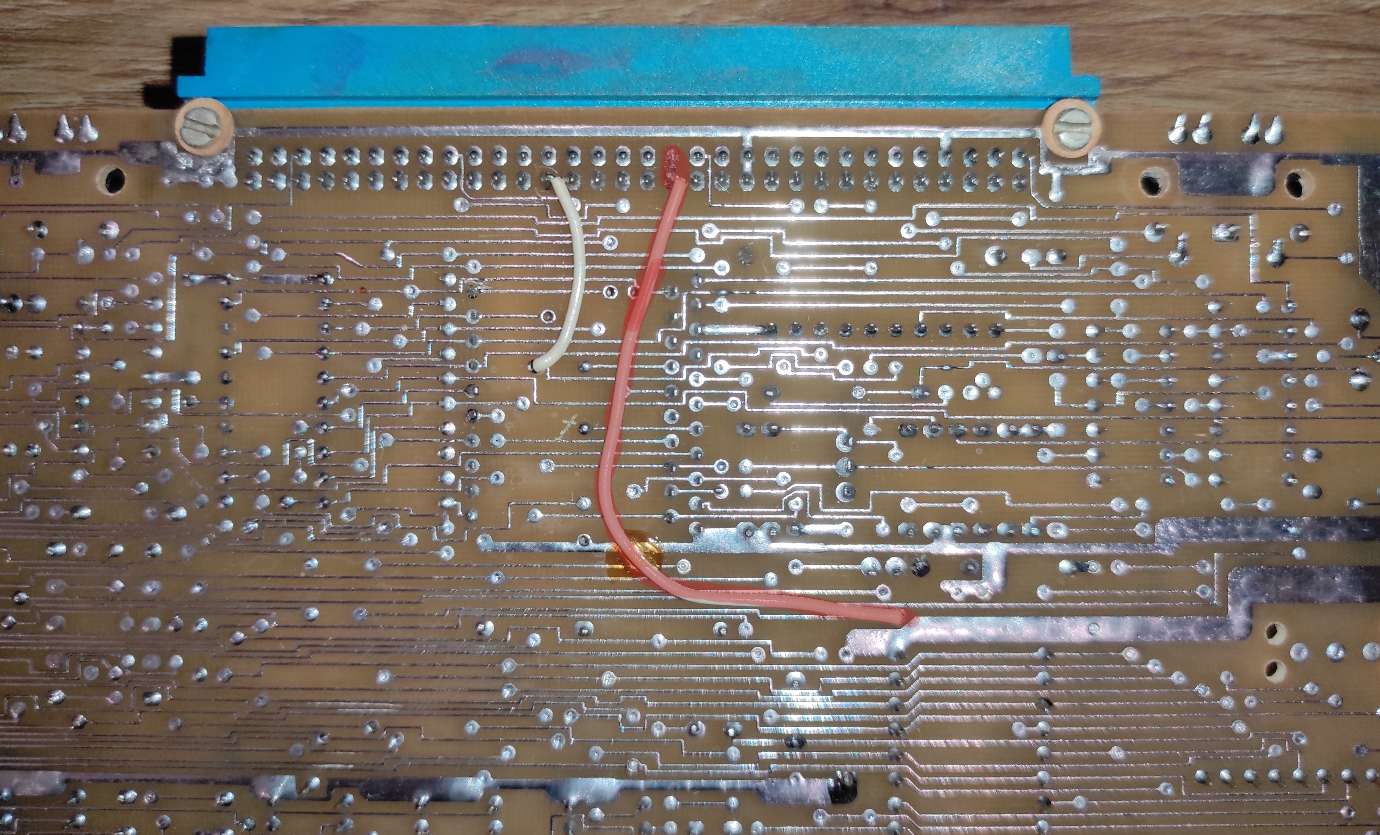

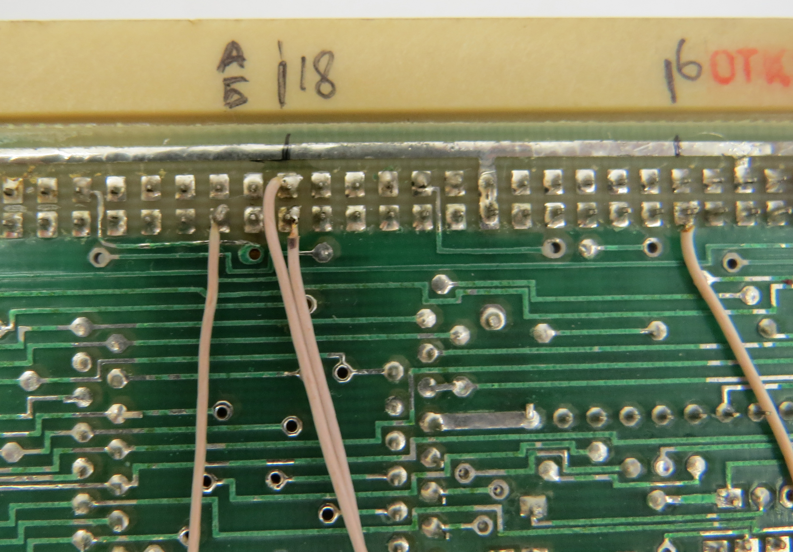

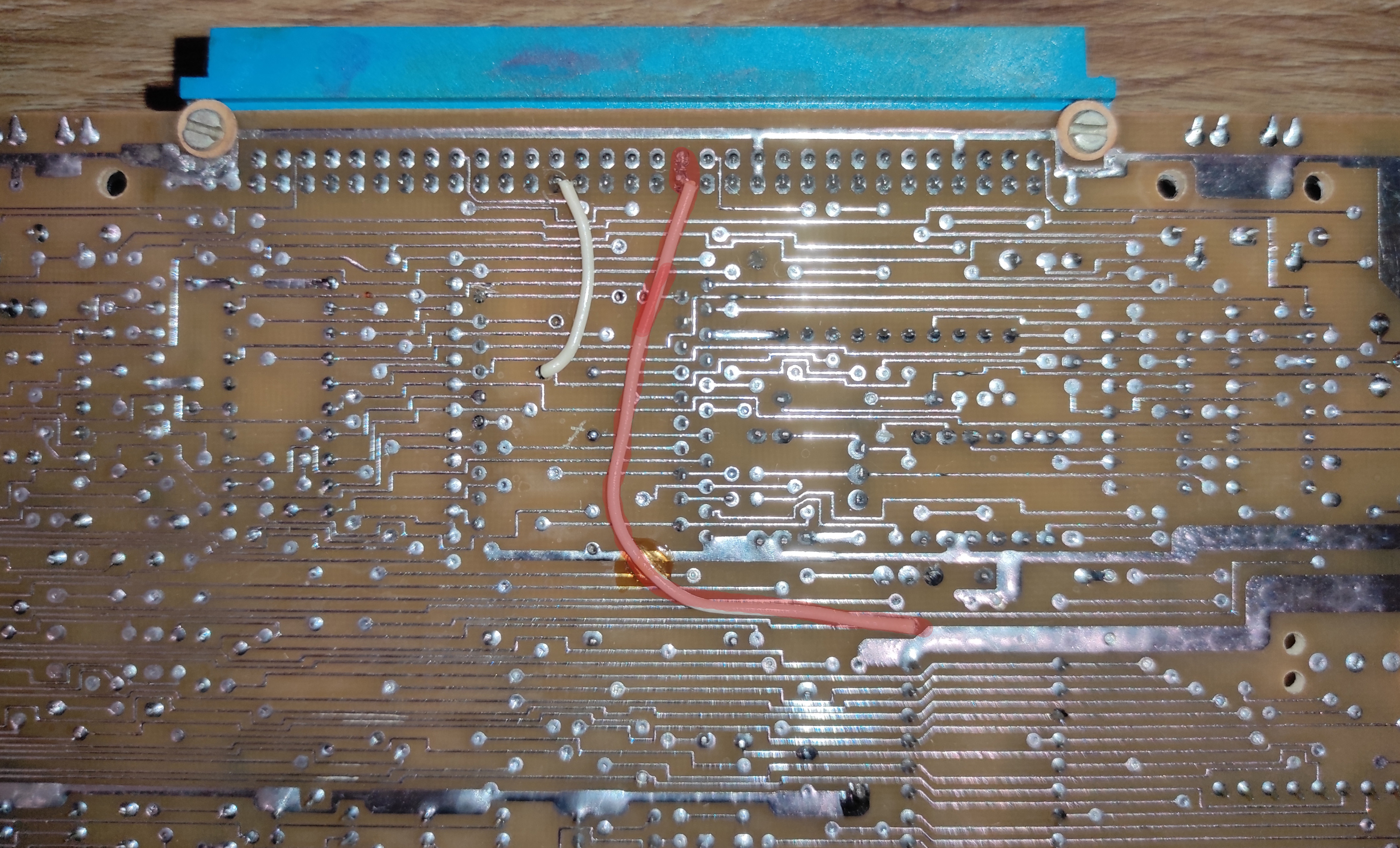

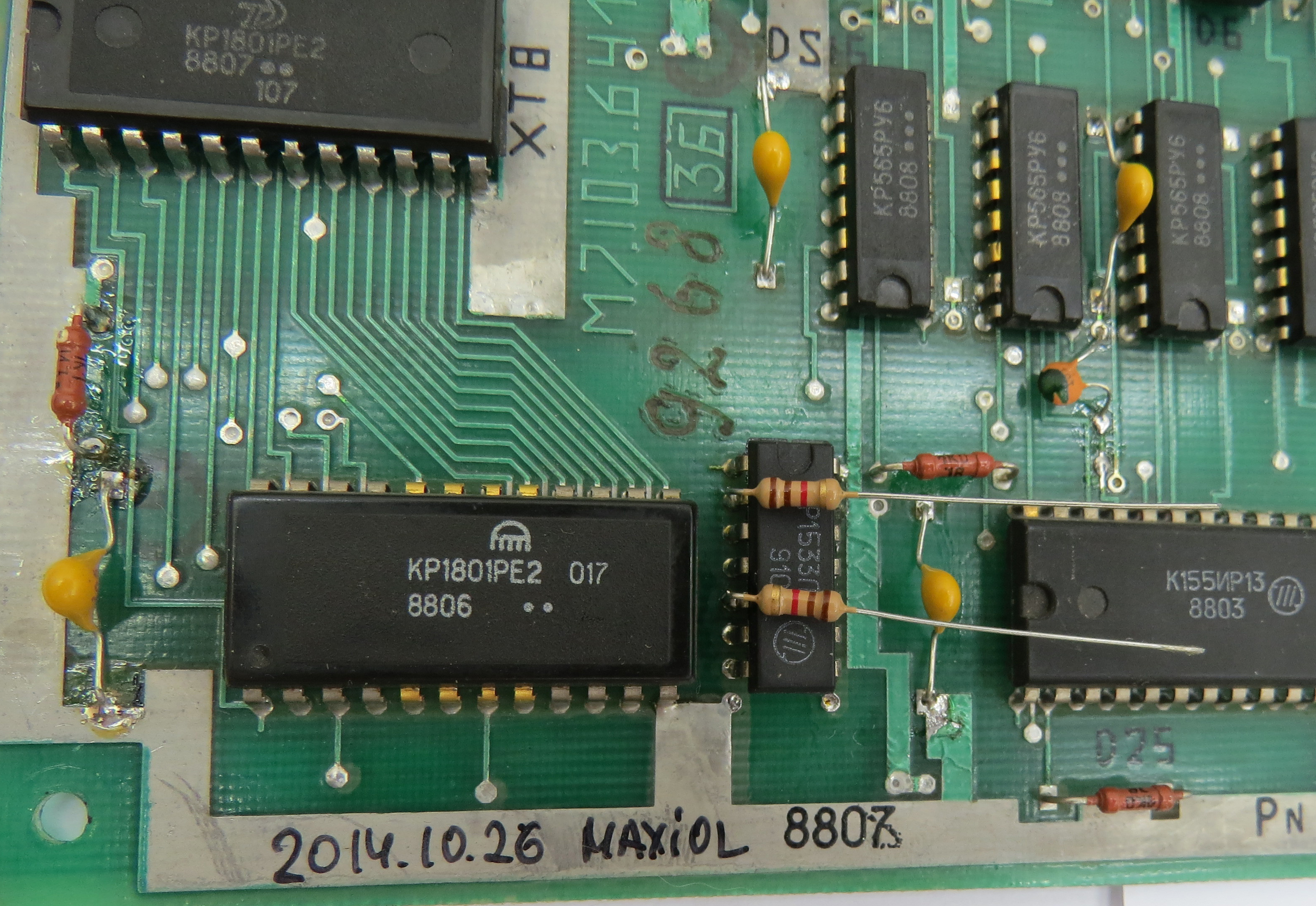

3. скрипучка без пачки проводов сзади но с проводком на Б20
RPLY на Б20 но не так как у всех остальных БК
Б9 Б10 не подключен
AZБК - ДА

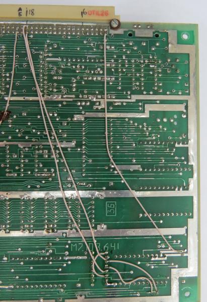

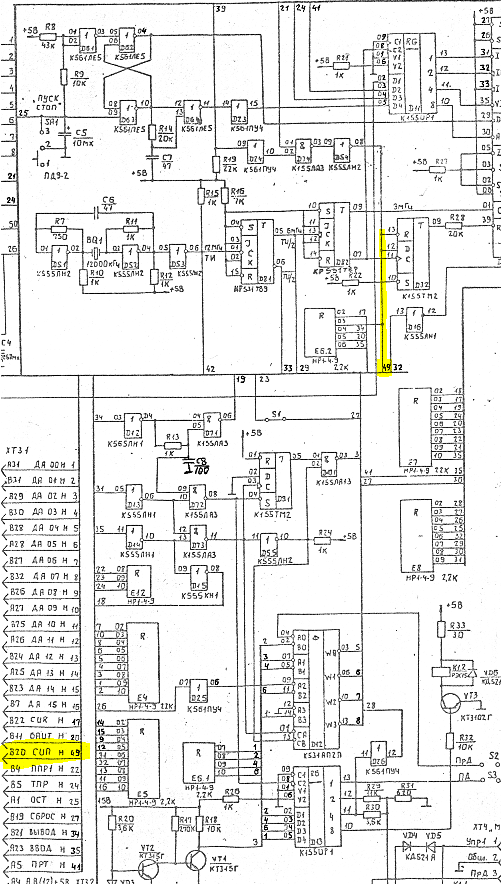

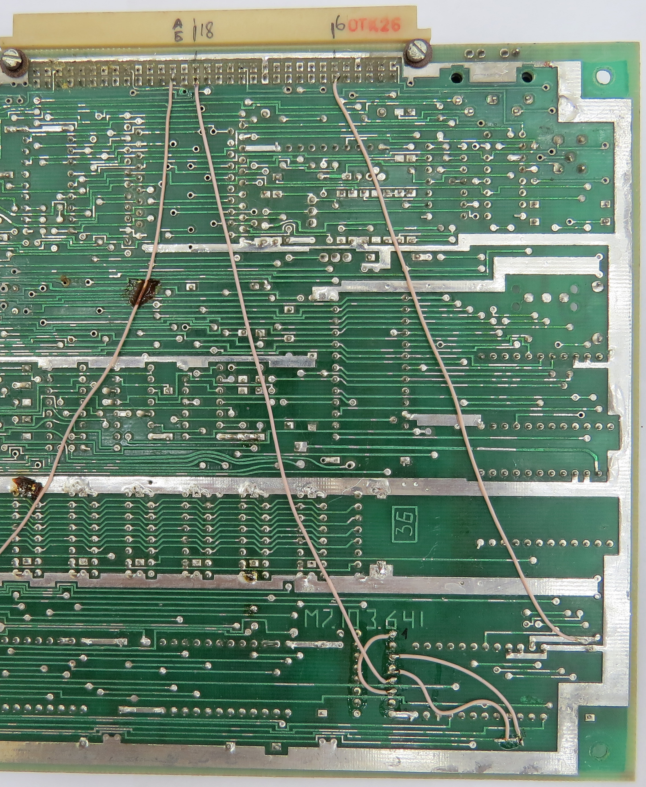

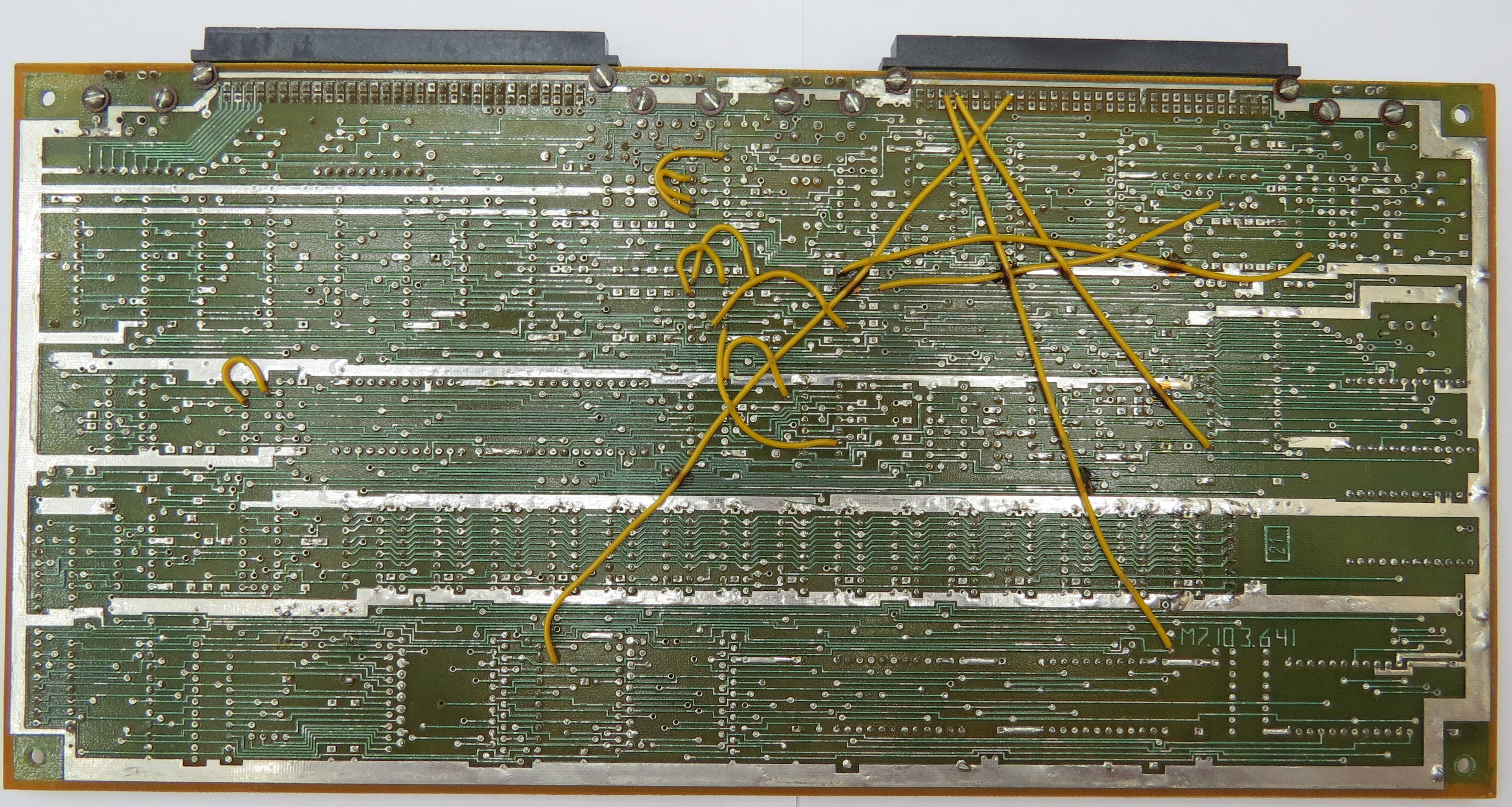

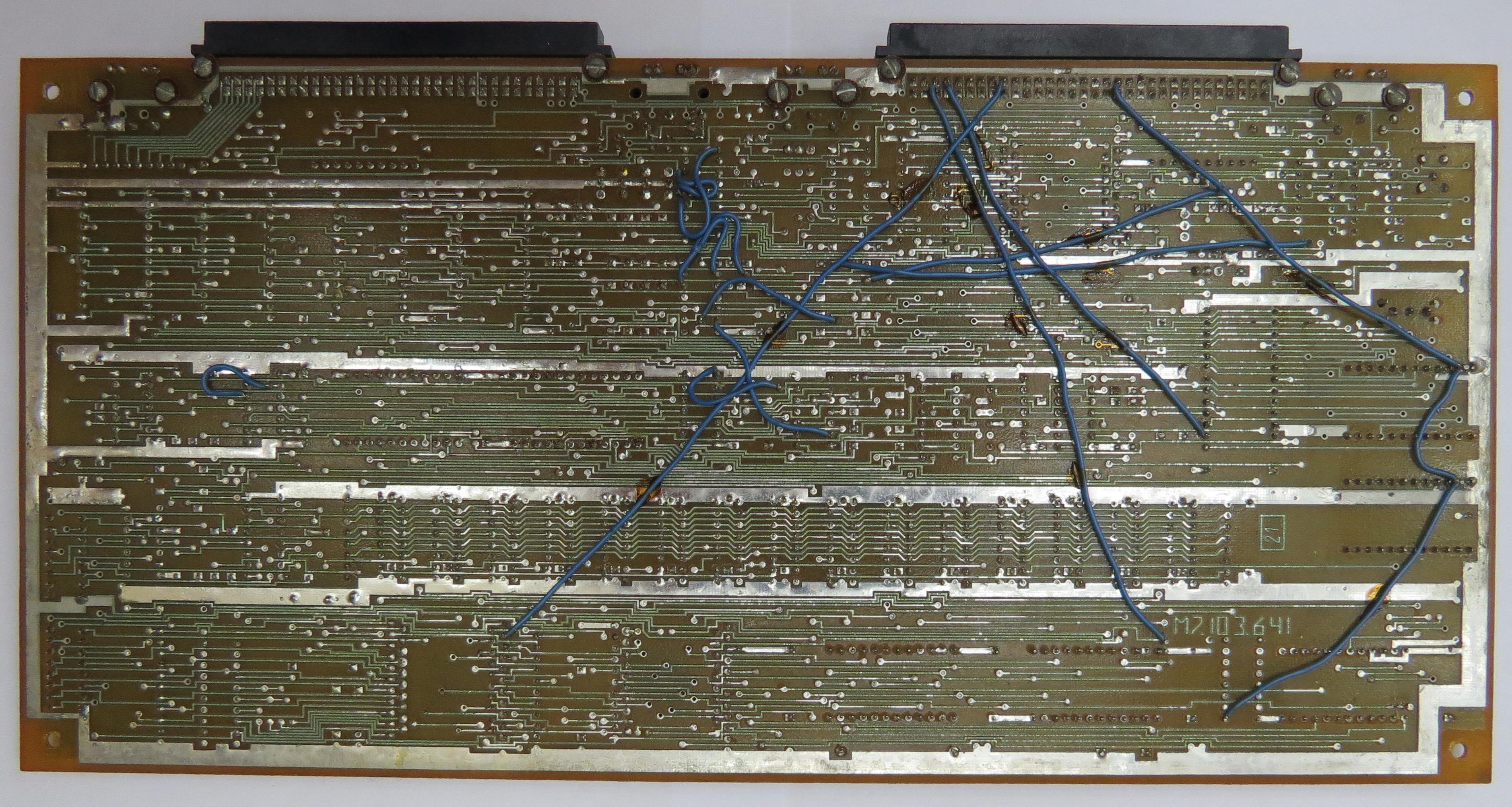

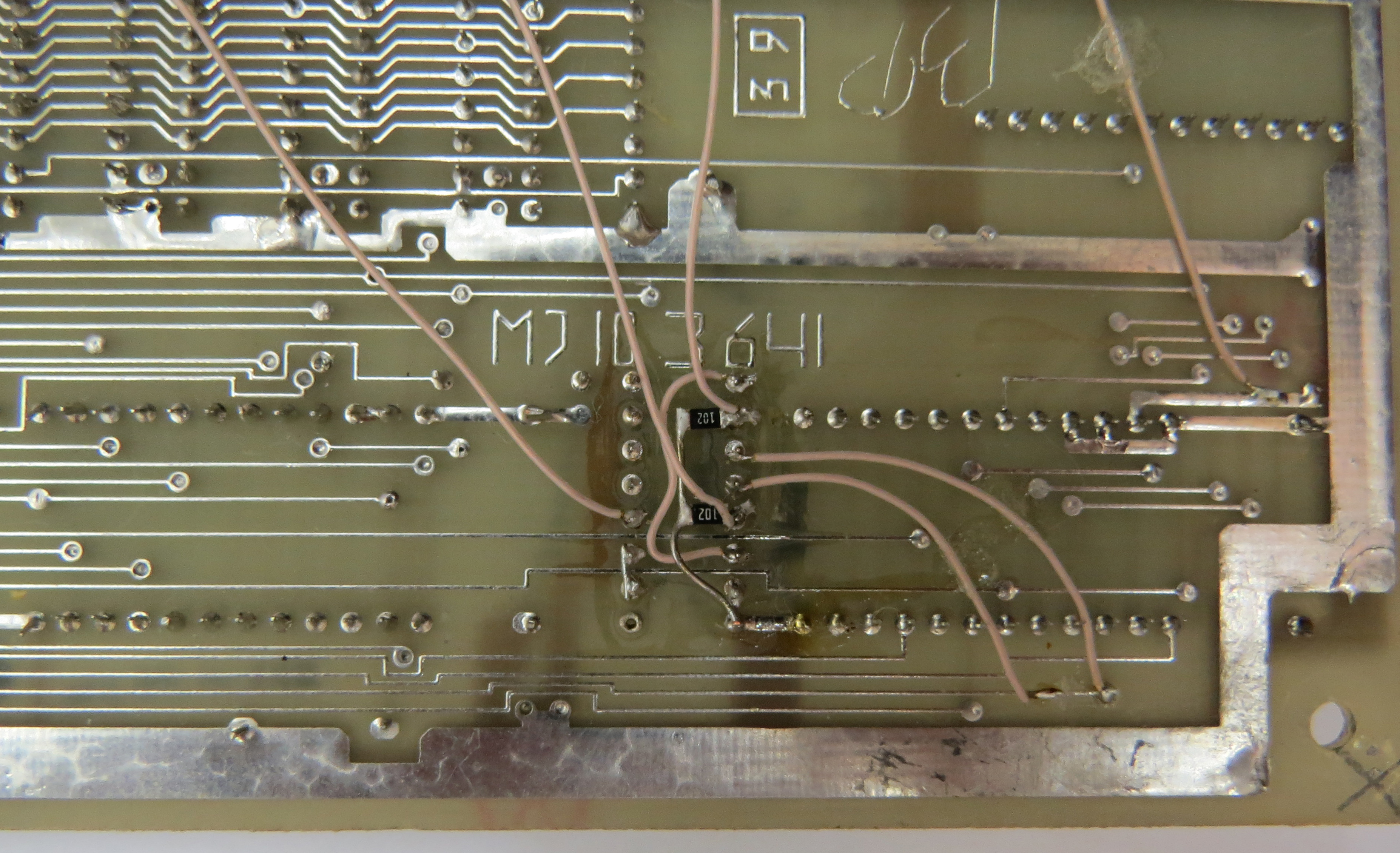

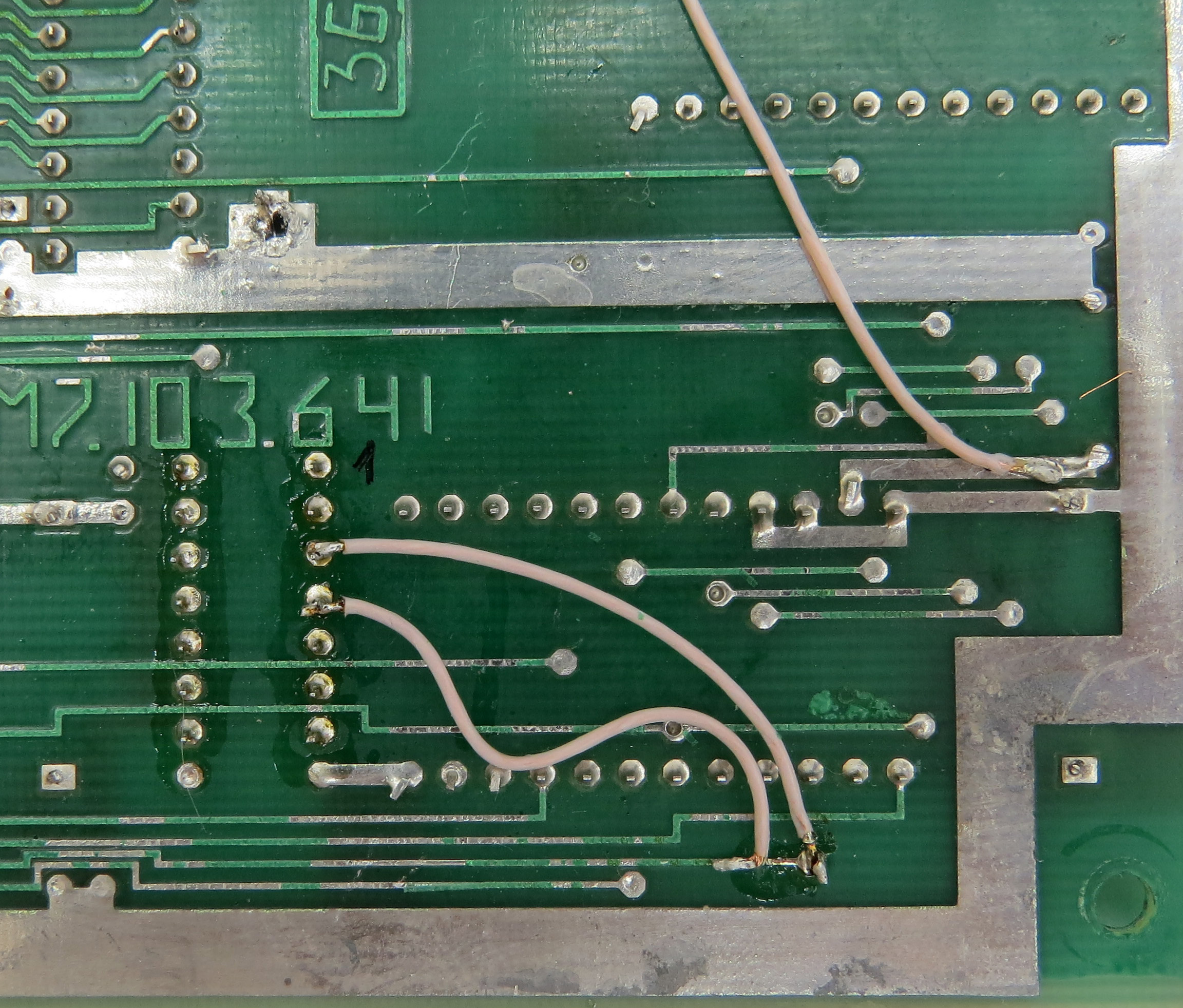

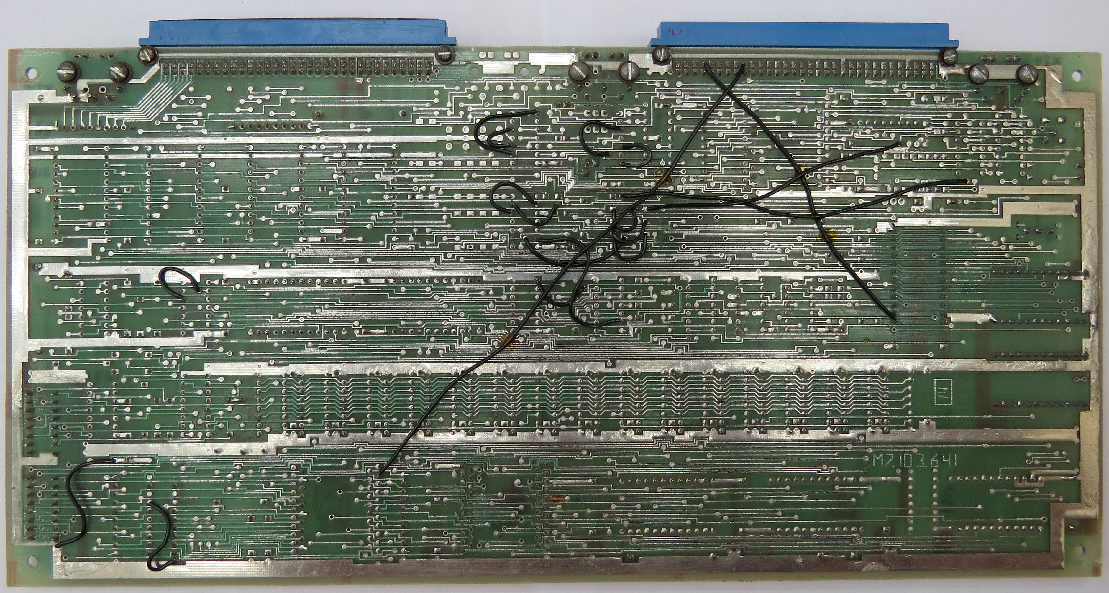

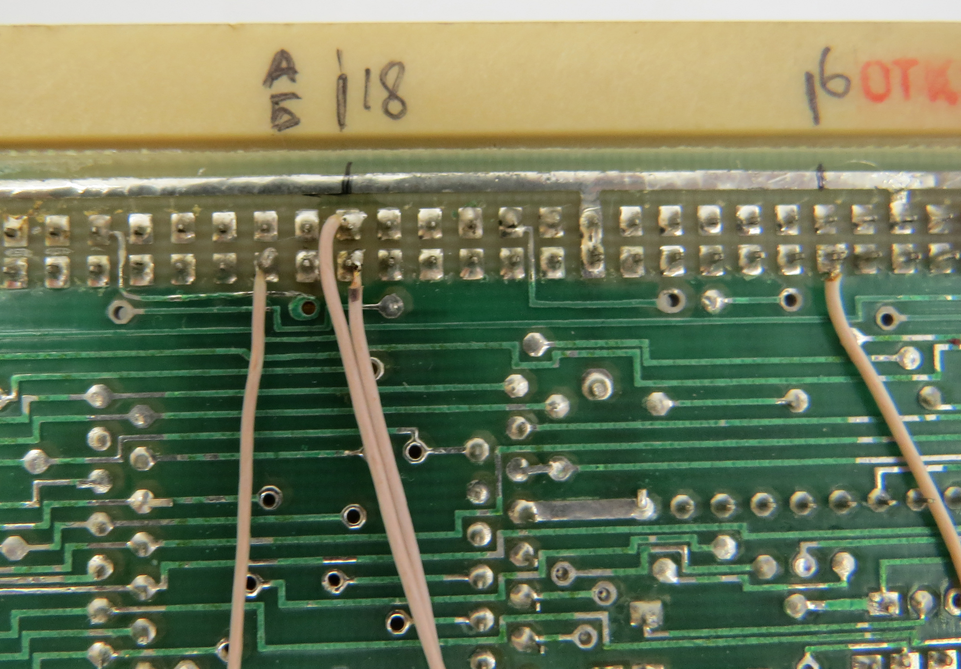

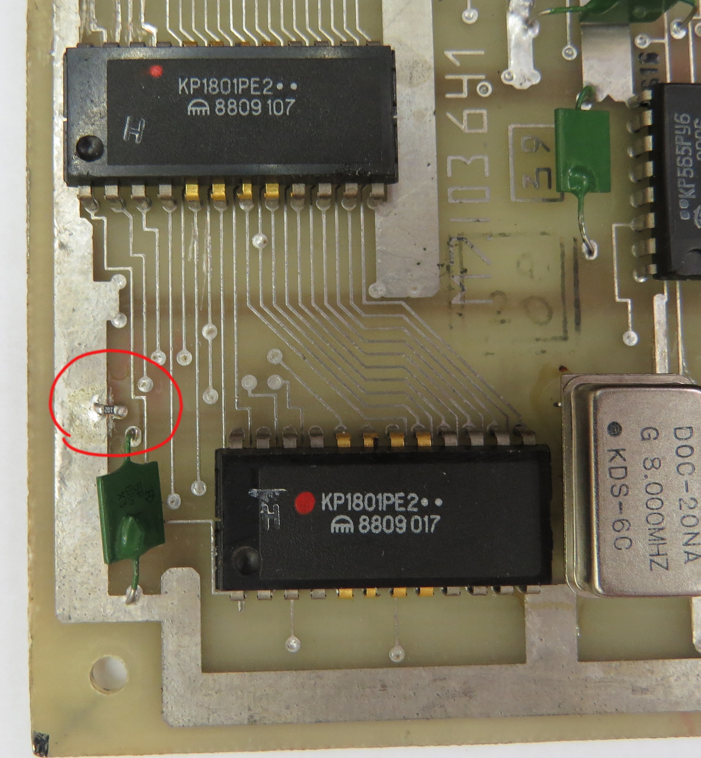

4. скрипучка с множеством проводов сзади
Б20 - RPLY (49на шине по схеме)

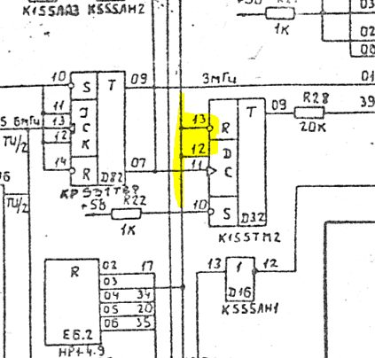

Б9 Б10 не подключен
AZБК - ДА

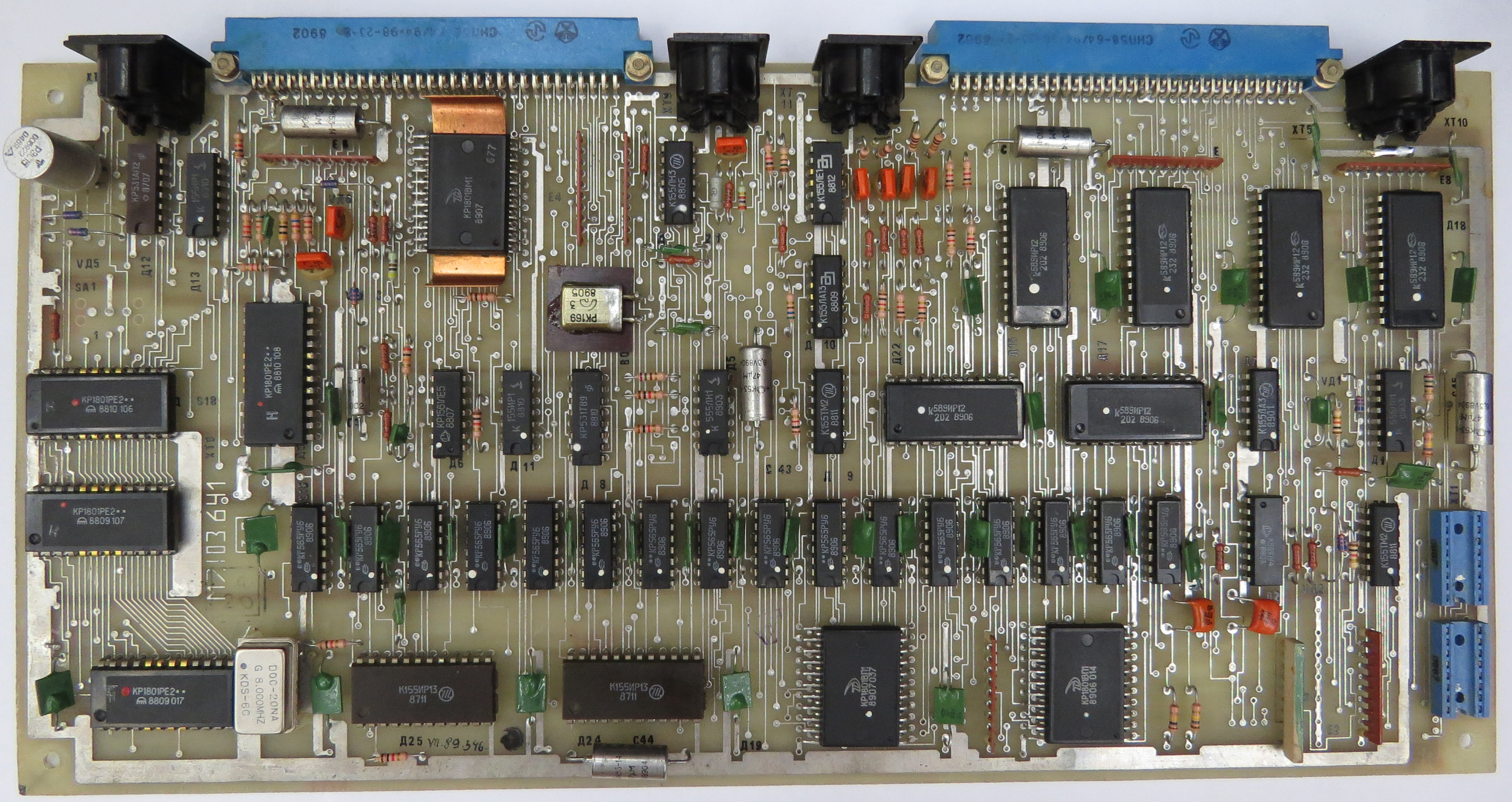

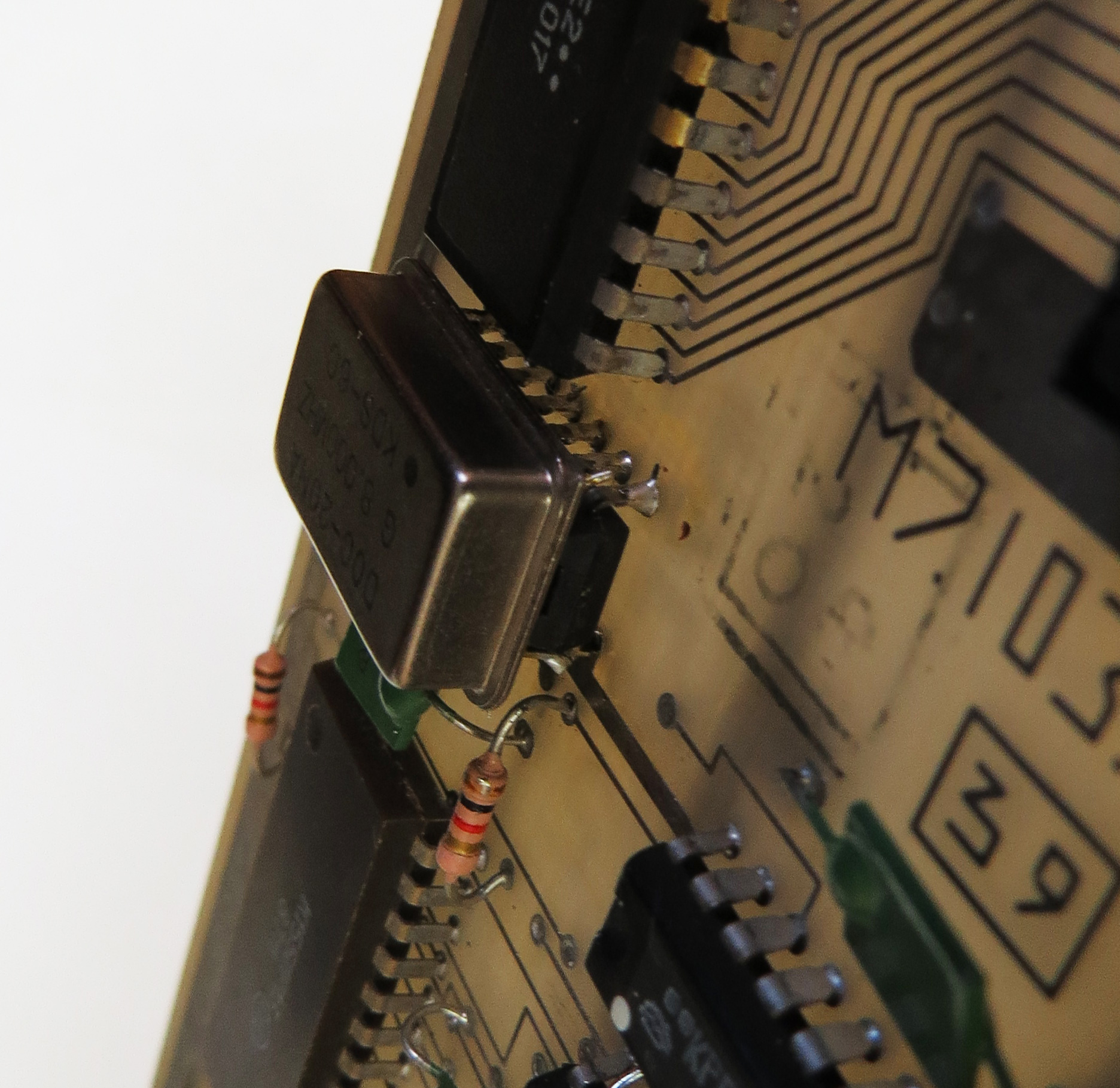

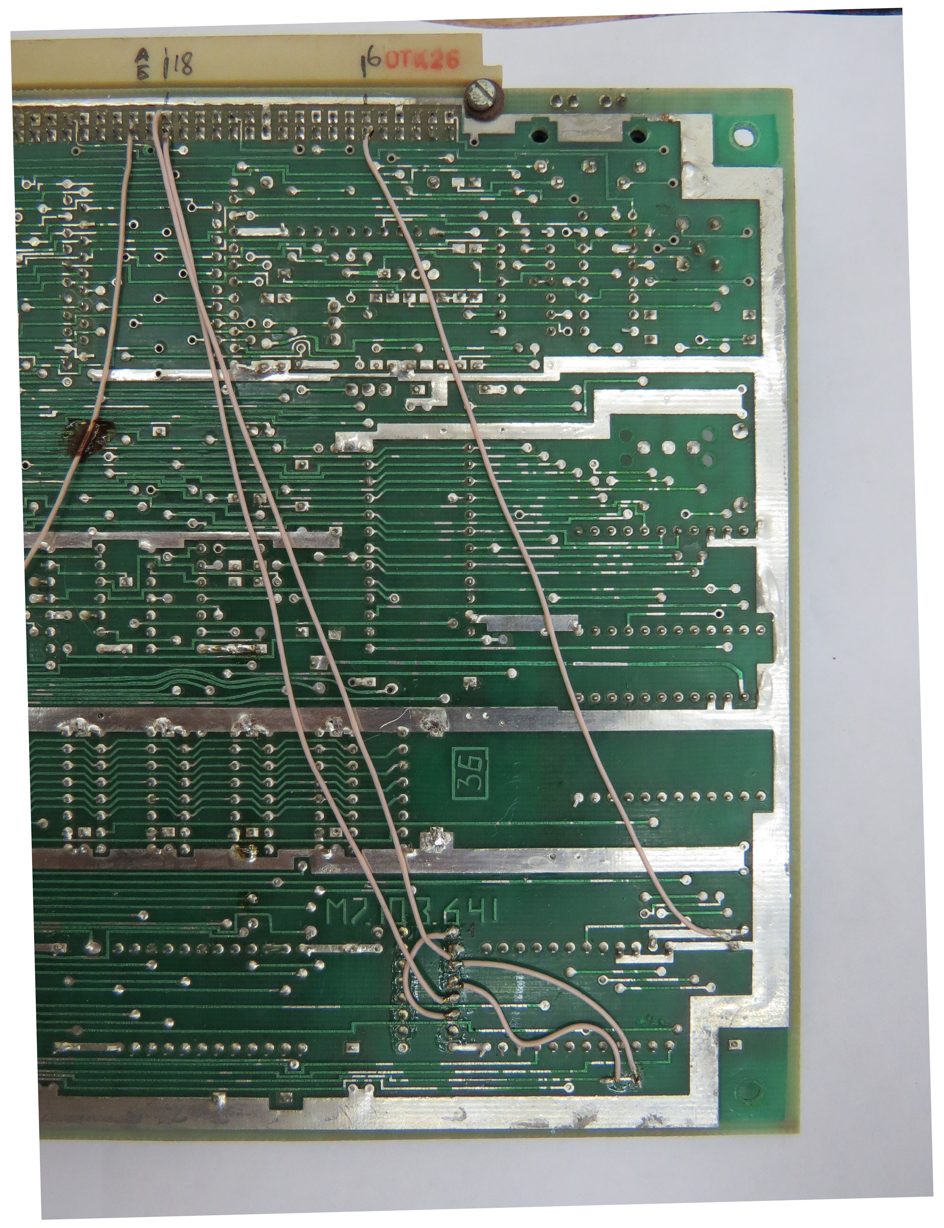

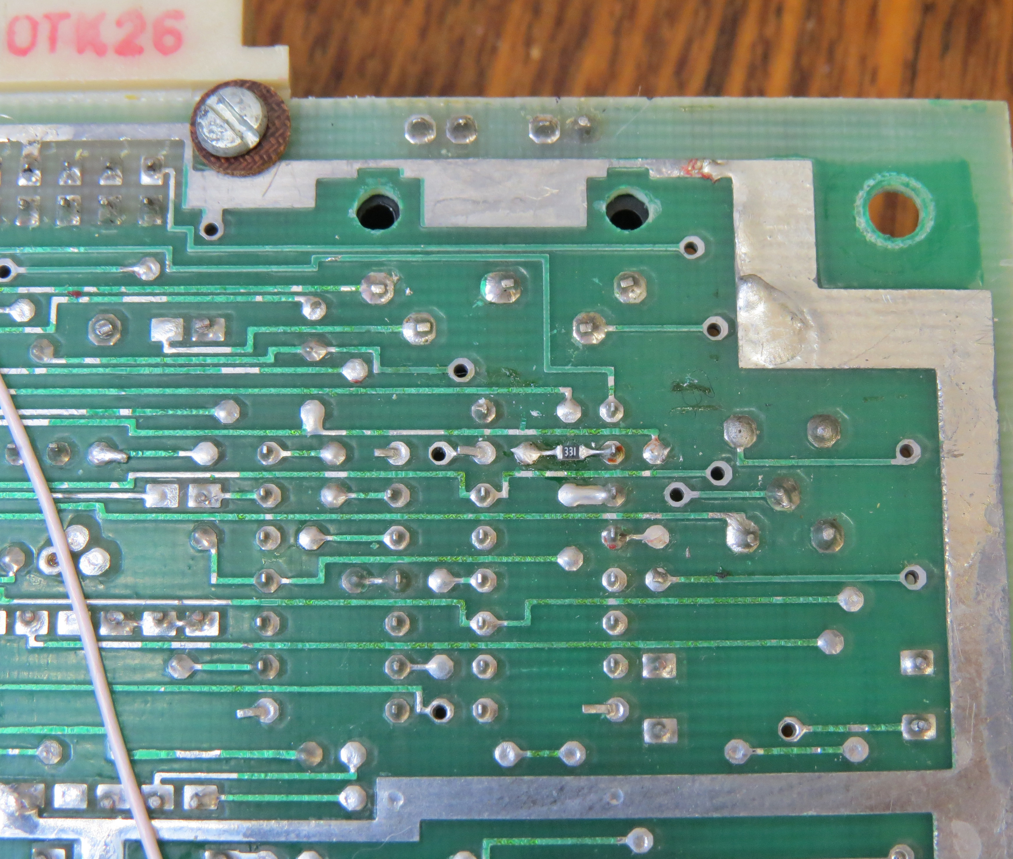

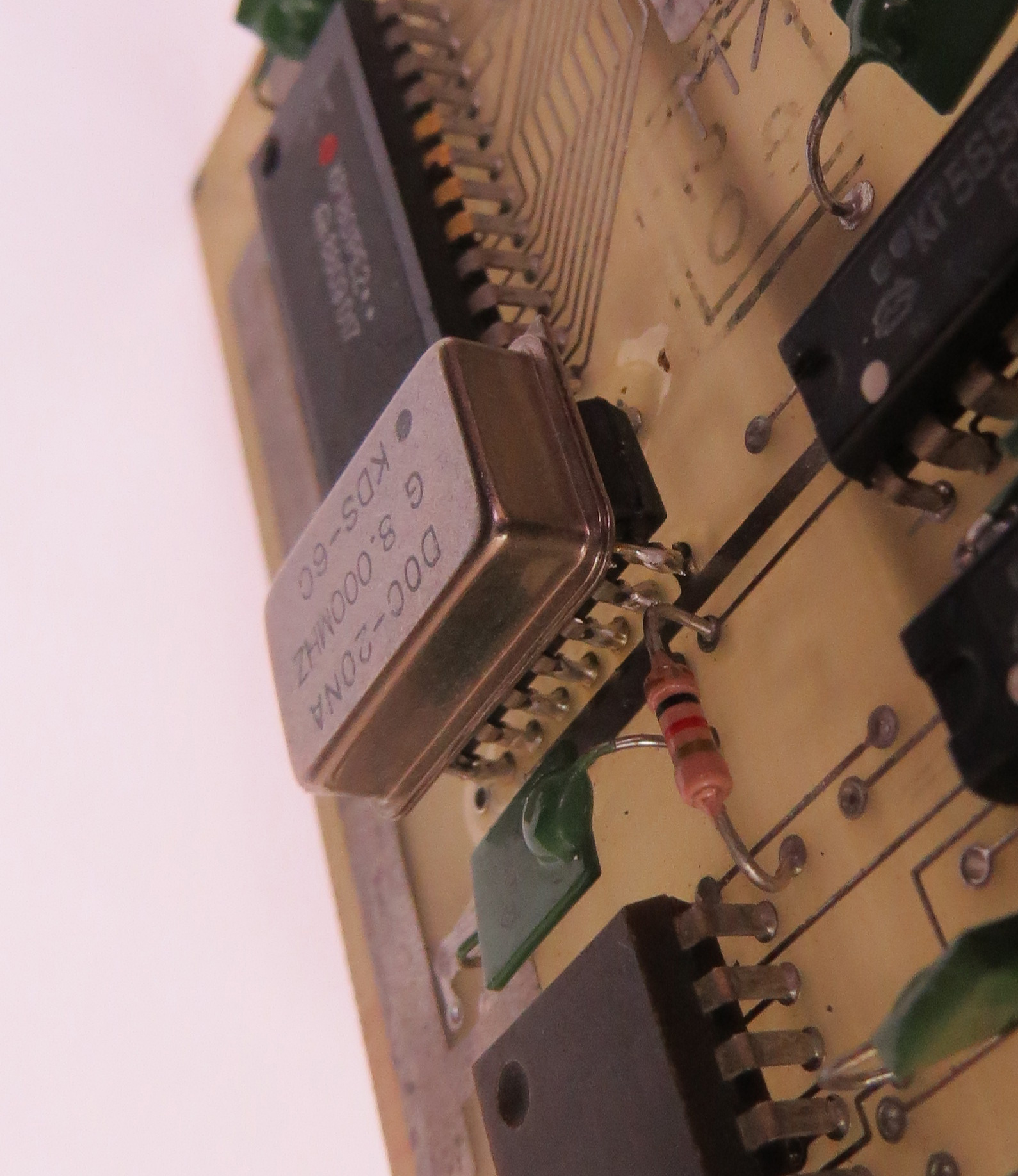

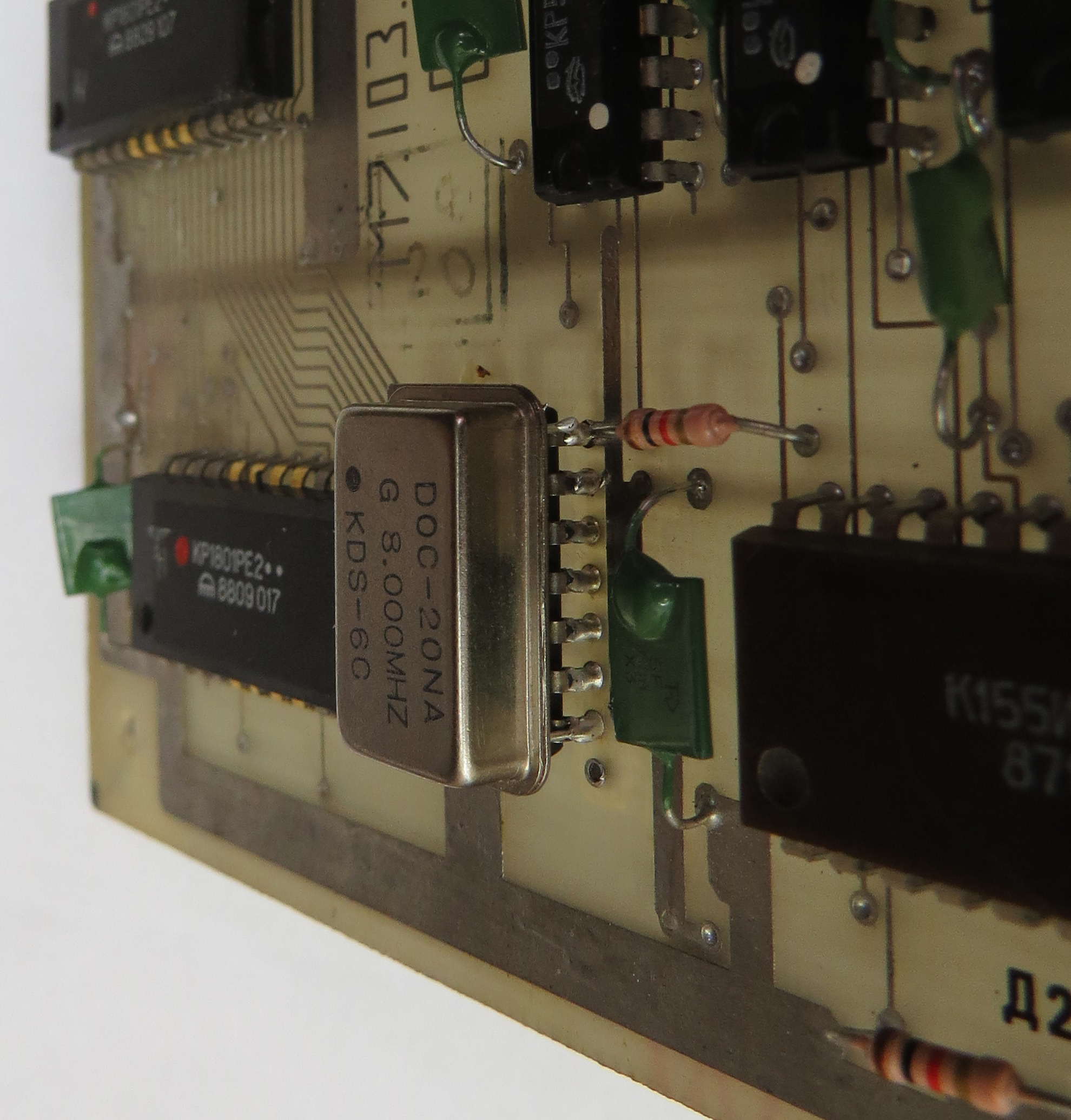

5. казанская скрипучка с альтернативными выводами сигналов
и как следствие имеет свой блок МСТД
бейсик запаян и его блокировка на A14
вывод RPLY (#39) для МСТД находится на Б15 (опционально еще и на А15)
причем этот RPLY но не так как у остальных БК

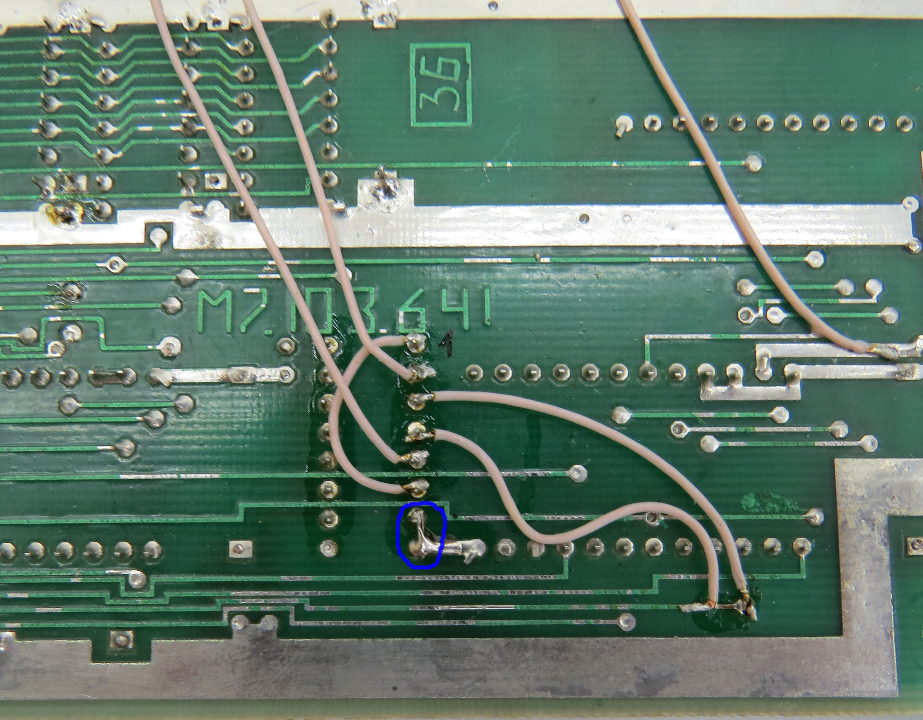

на данной БК правильный RPLY (#49)есть на Б20 - он кинут проводком слева на фото
не исключаю, что были казанские БК без этого провода
Б9 Б10 не подключен
подробные фото тут
AZБК - ДА

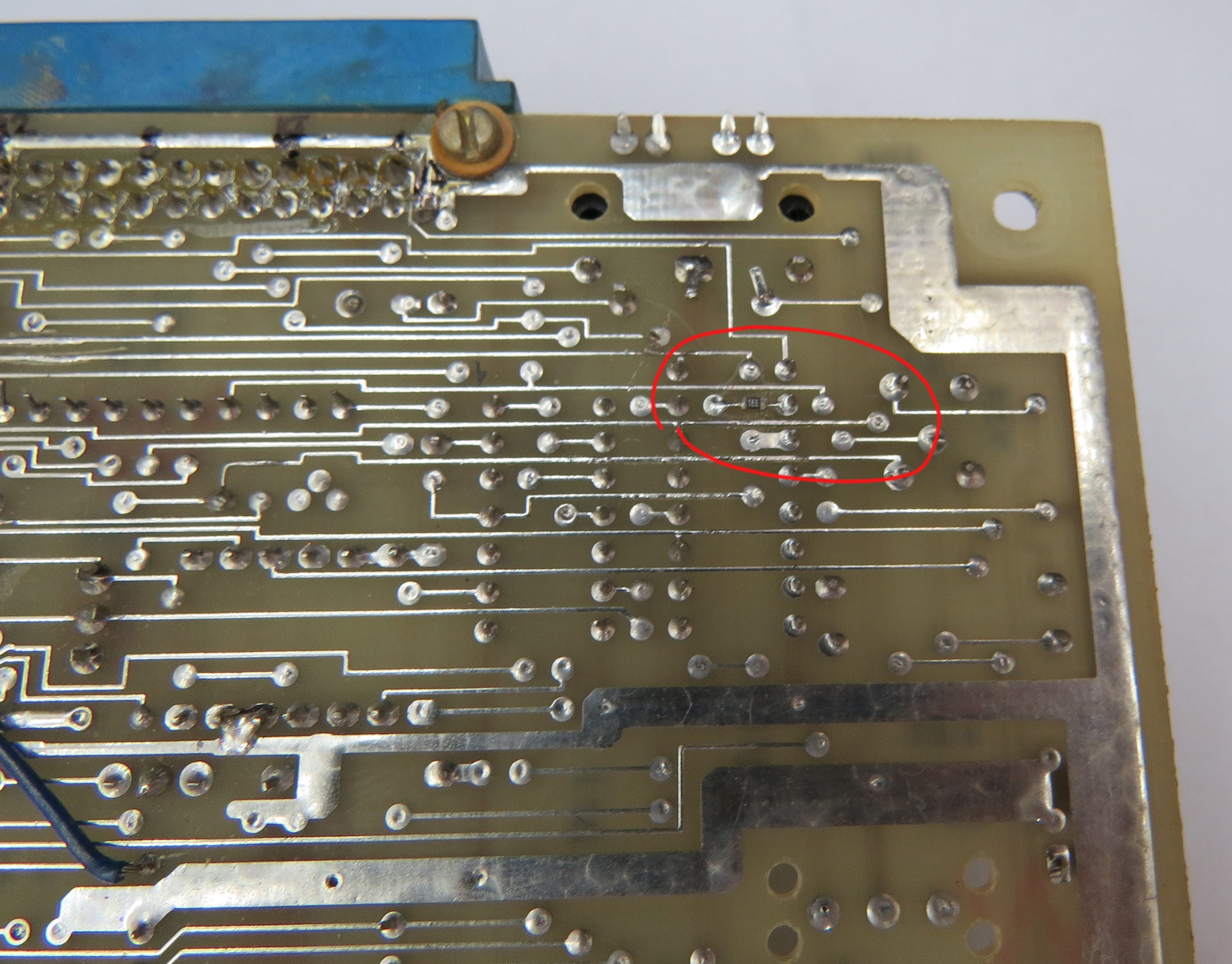

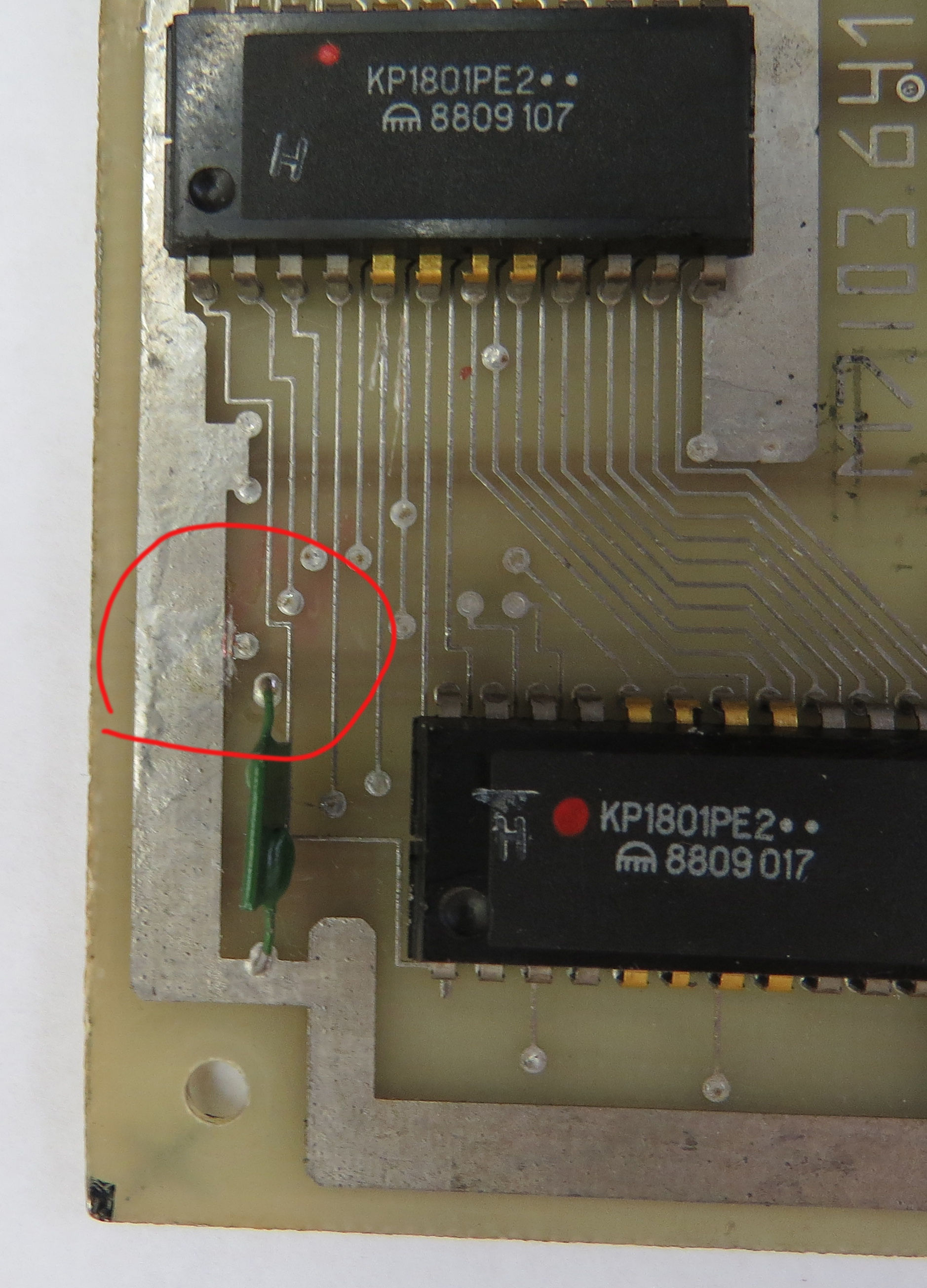

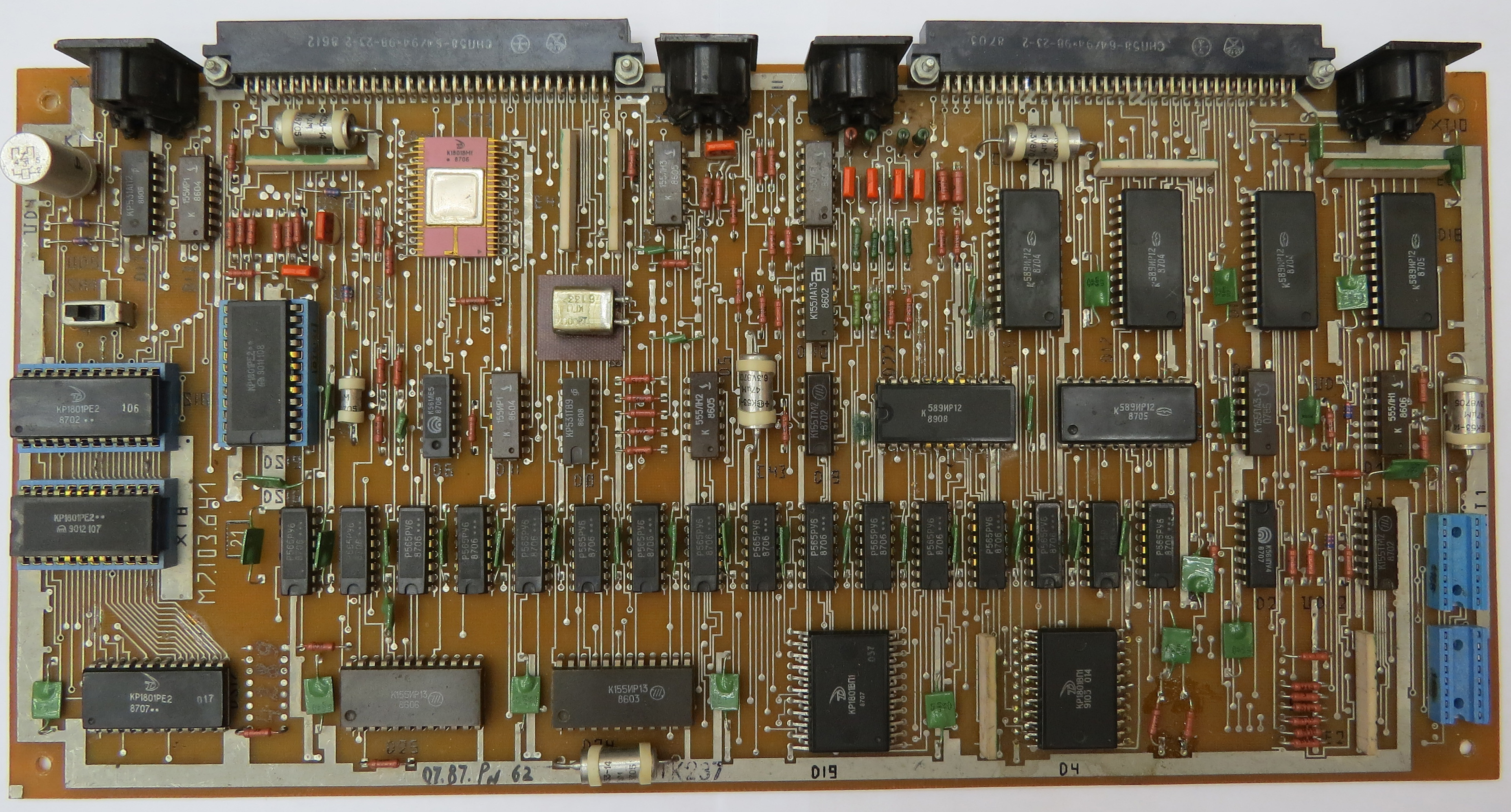

* встретилась БКшка с отвратительной платой без маски, изначально с АZБК не стартует, причина в RPLY. пришлось кинуть перемычку с B20 на B15 и она заработала. это странно но факт. подозреваю, что прикол с казанским RPLY имеет какое-то основание - может дефектные процы или еще что их заставило городить иную схему для RPLY

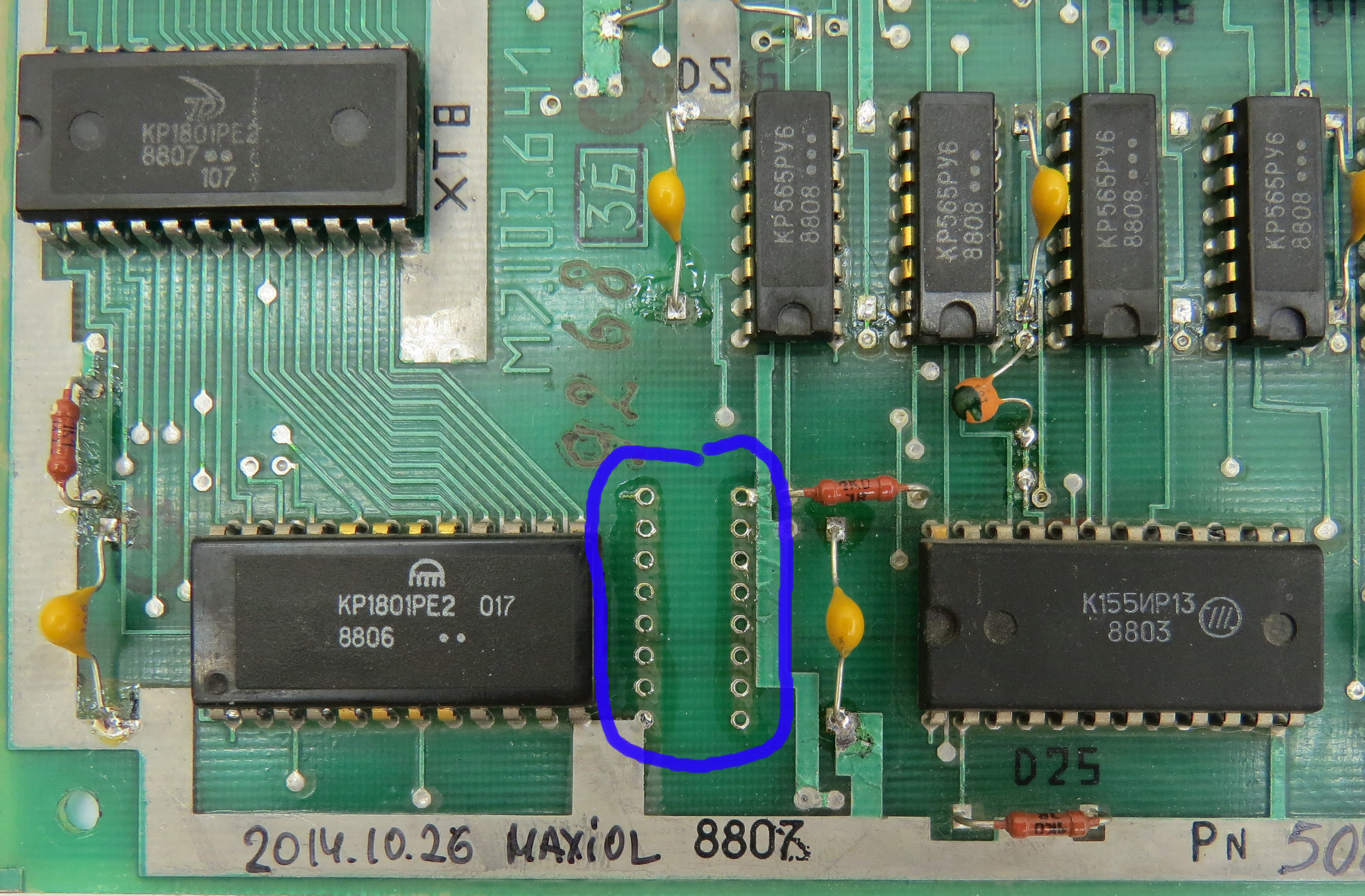

6. старая скрипучка с бейсиком в панельках
блокировки бейсика нет, есть блокировка одной ПЗУ (той что со 160000) через А29
отличия на МПИ
Б9 Б10 не подключен
КНГМД с расширенной памятью - НЕТ
SMK 32/64/128/512 - НЕТ
AZБК - НЕТ
Совместимость без доработок, но если вынуть ПЗУ Бейсика
AZБК - ДА

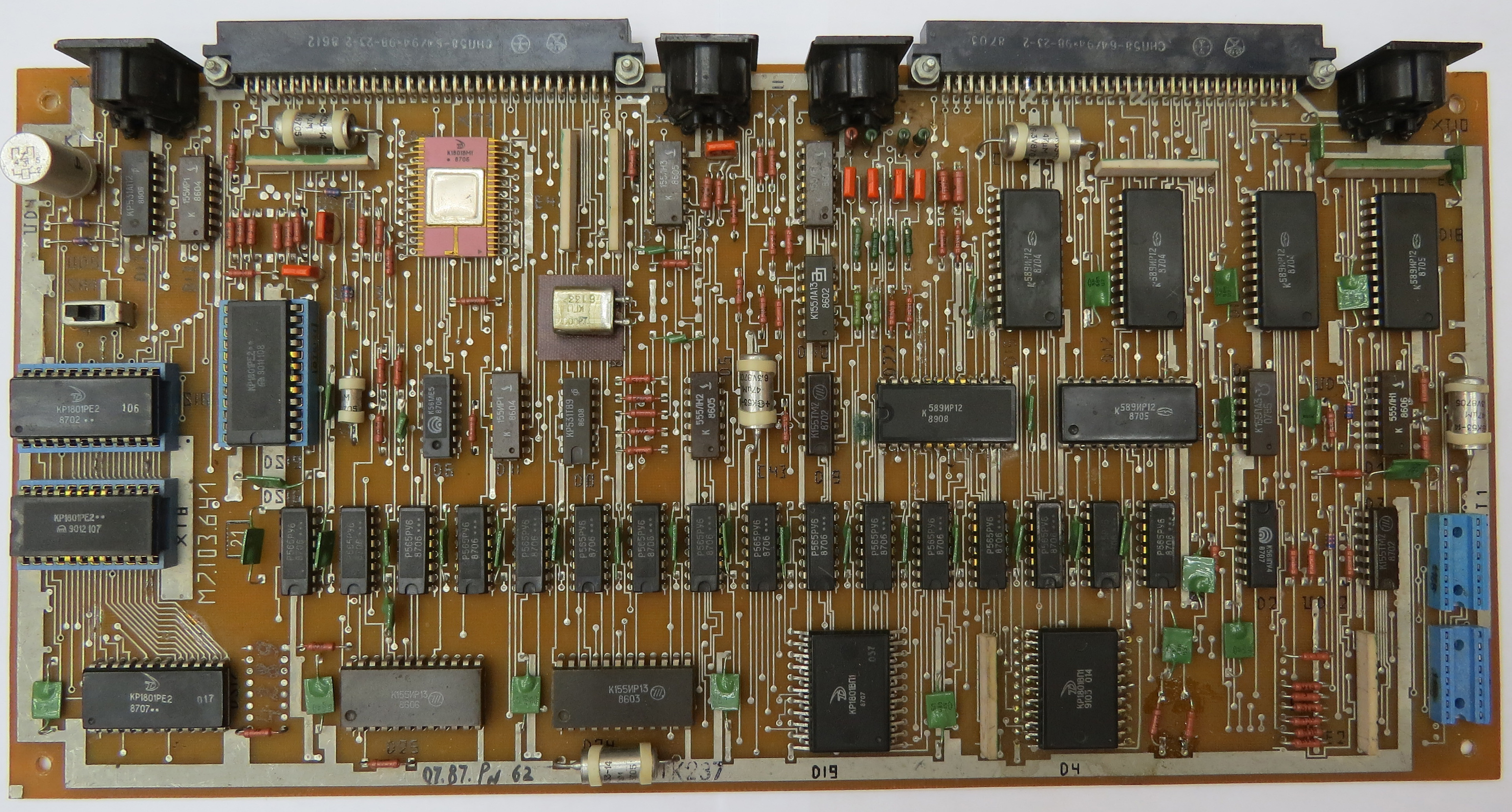

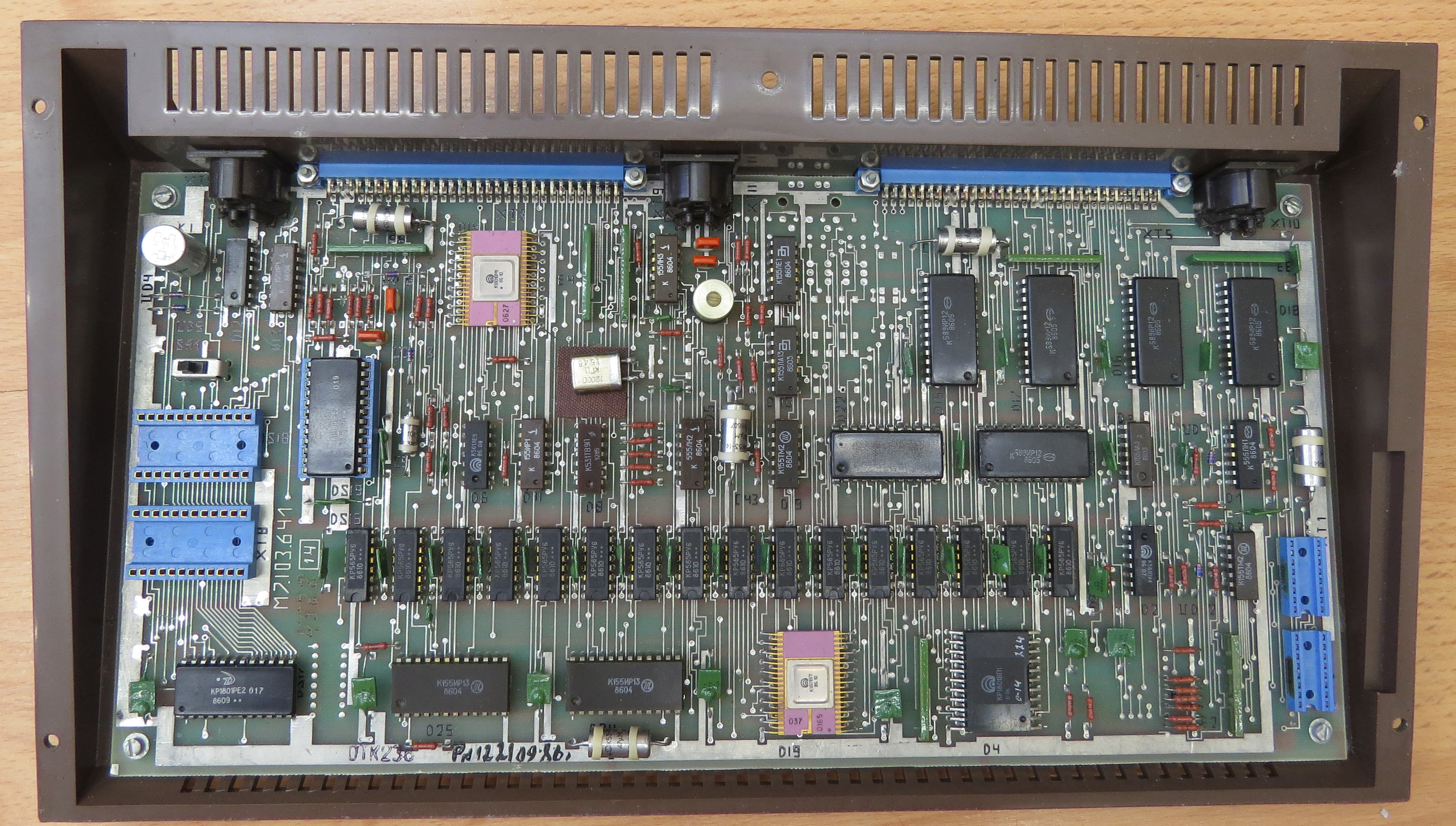

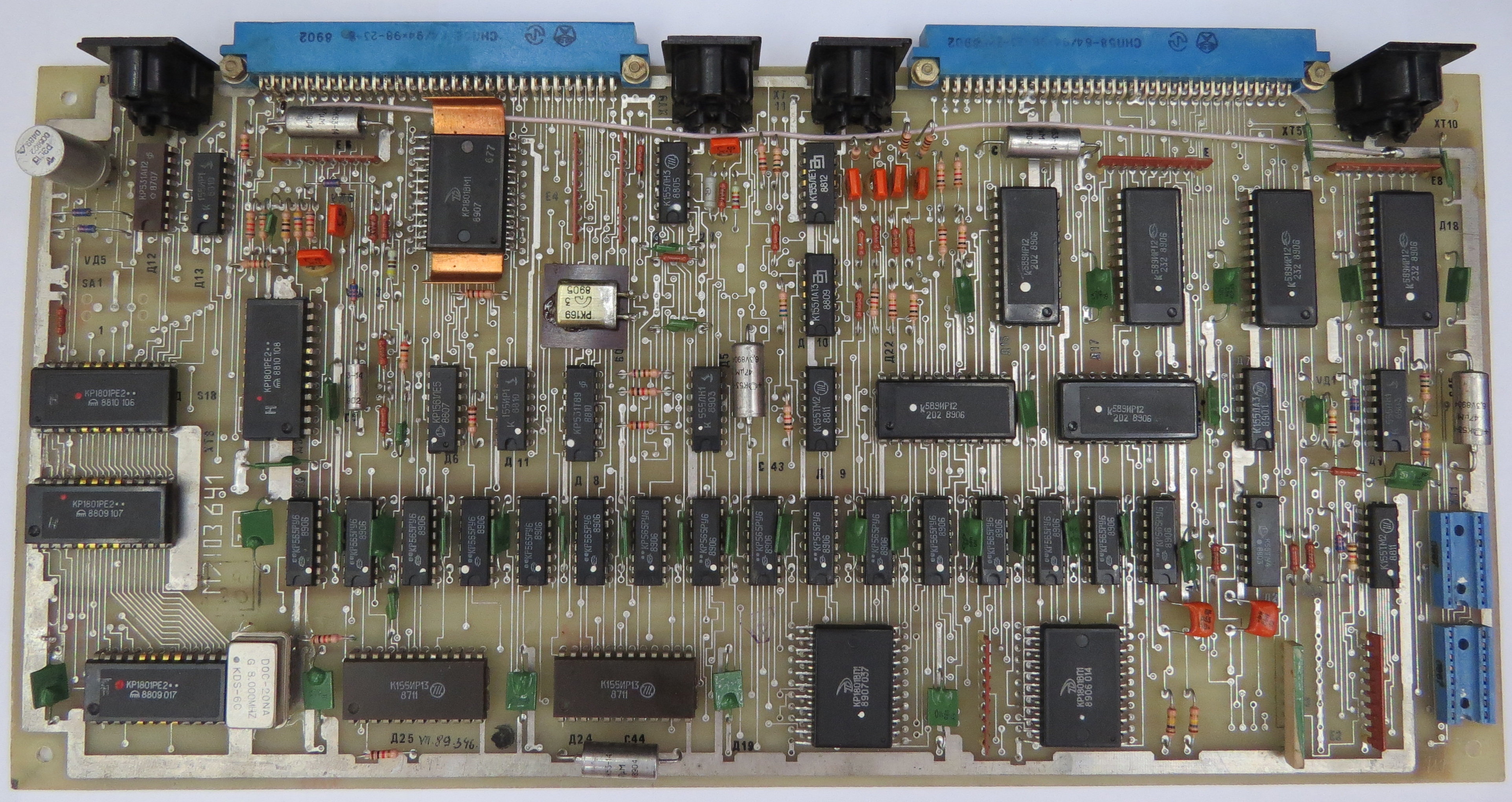

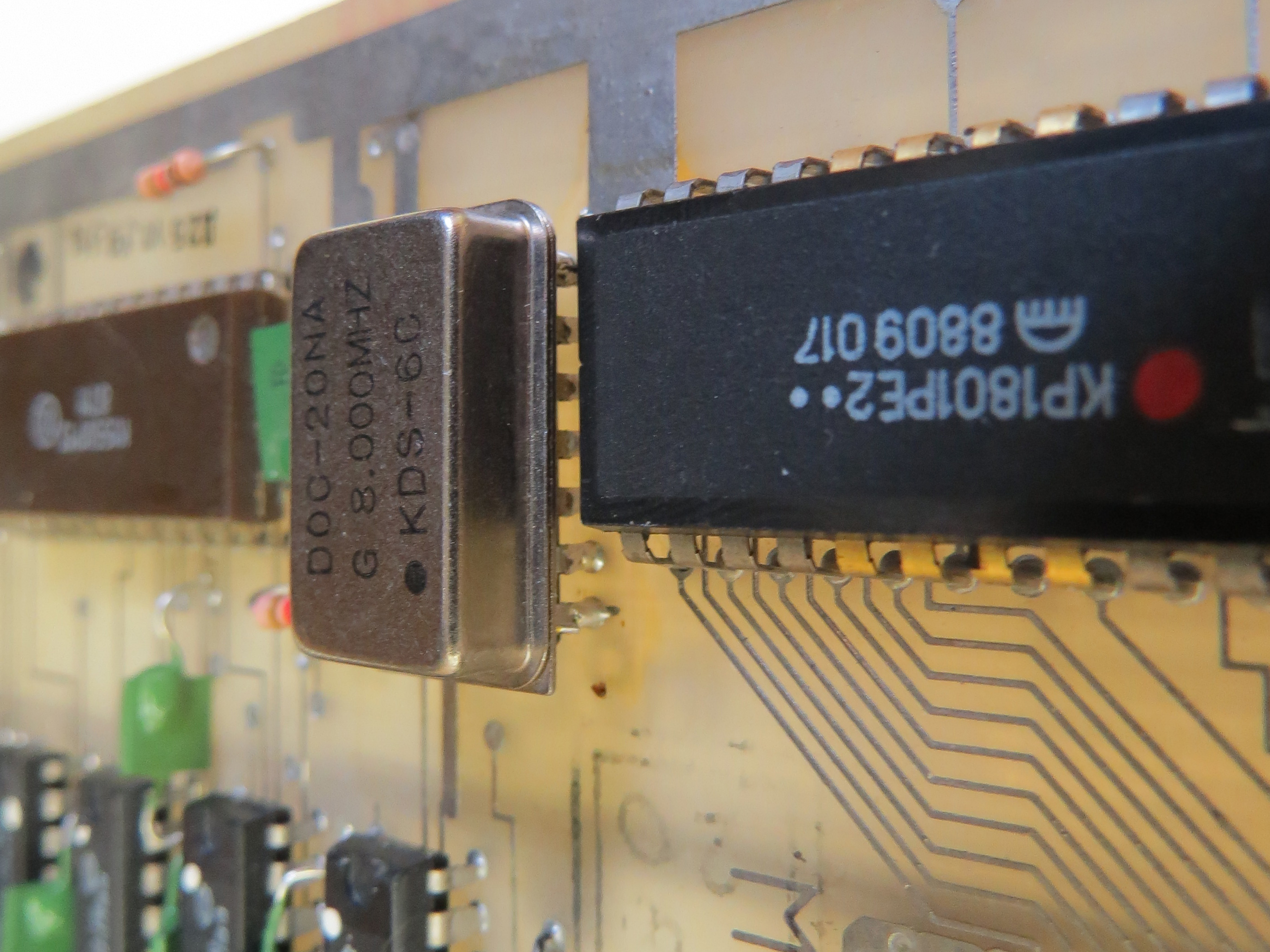

7. первые пленочные БК-0010
в комплекте идет ПЗУ МСТД в панельке слева, отключение через А29
тк вынуть ПЗУ МСТД не разбирая машину не получится.
ПЗУ в панельке справа не имеет отключения. те если там есть ПЗУ то ни AZ ни SMK не заработают.
монитор тоже не отключается.
для этой БК характерно полное отсутствие выхода на цветной монитор, хотя на ПП он есть
также у этой БК есть подстроечный резистор на монохромом видеовыходе
и есть переключатель перезапуска машины, который как и ПЗУ доступен под крышкой - см фото клавиатуры
отличия на МПИ
Б20 - RPLY (#49на шине по схеме)
обработка RPLY полностью соответствует схеме
те и 12 и 13й контакты соединены вместе

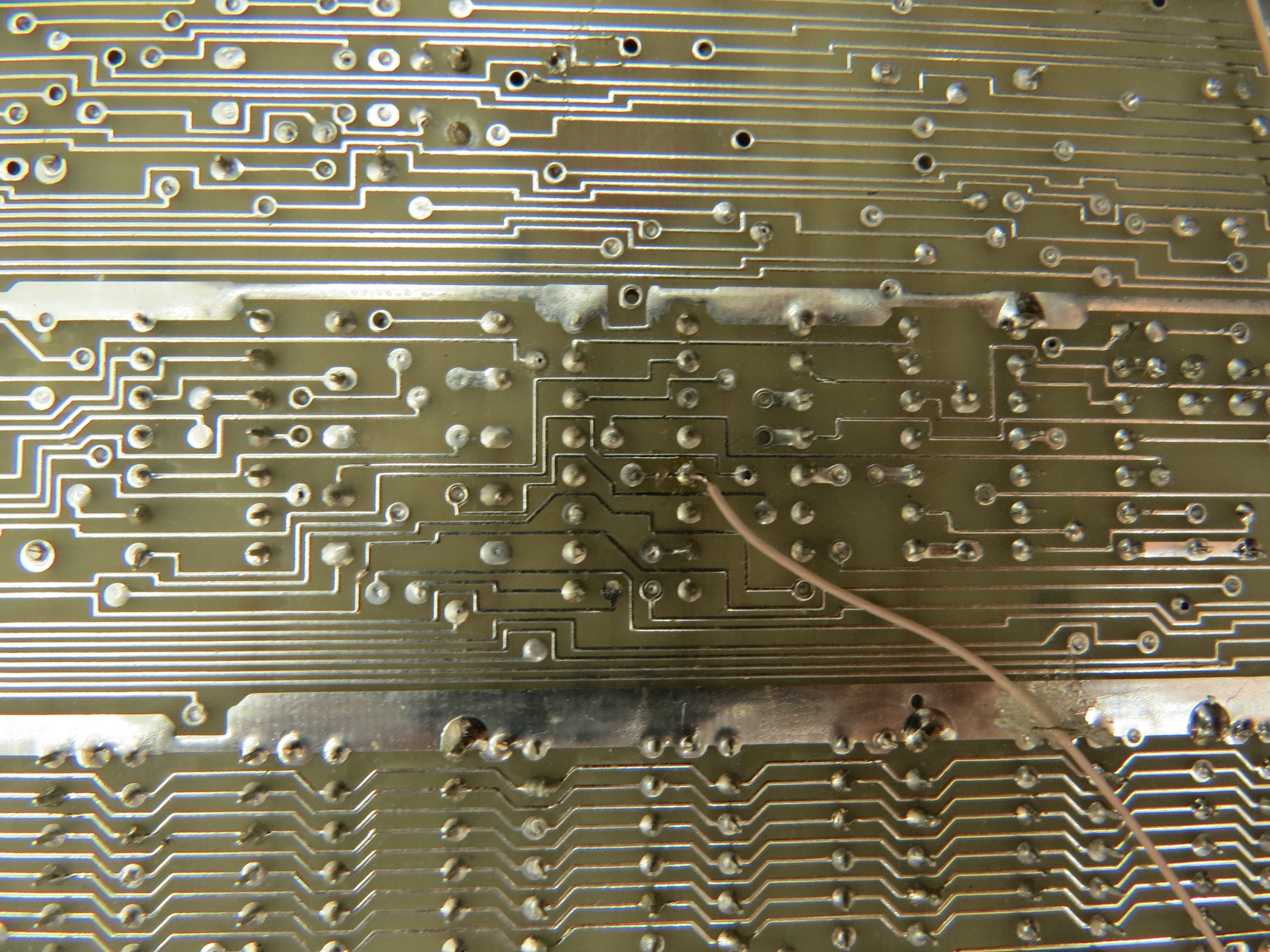

Б9 Б10 не подключены
Ч/Б видеовыход работает только при соединенных 3 и 5 контактах в разъеме
фото БКшки

Первая часть в доработке БК-0010(01) для расширения ее возможностей это:
Доработка БК-0010.01 - отключение монитора
Повторюсь - доработка не деструктивная, те БК будет полностью работать как и прежде - в бейсике или с SMK512
Далее приступаем к доработке самой БК-0010(01)
Нам потребуется:
- микросхема КР1533ЛЕ1
- провод МГТФ или аналогичный
- 2 резистора номиналом 1кОм мощностью 0.125... 0.25Вт(допустимый диапазон 1.0-1.3кОм)
Как и в предыдущем примере, мы работаем с платой вот такого вида
[и у нас уже сделана доработка отключения монитора - см выше]
Первый шаг - прочищаем отверстия для установки микросхемы. Для прочистки используем бамбуковую зубочистку, она не повредит плату.
Второй шаг - устанавливаем микросхему - КР1533ЛЕ1
делаем в точности как на фото, для исключения ошибок потом
Третий шаг - припаиваем микросхему
вид снизу, со стороны пайки
Четвертый шаг - режем дорожку
Пятый шаг - припаиваем два проводка
припаиваем на концы разрыва дорожки прорезанной на шаге 4
соблюдаем подсоединение согласно фото!
Шестой шаг - припаиваем еще два проводка
первый соединяет 1 и 6ую ноги микросхемы, второй 5 ногу микросхемы и контакт МПИ Б18
Седьмой шаг - припаиваем последний проводок
он соединяет 2ую ногу микросхемы и контакт МПИ А18
Восьмой шаг - припаиваем резисторы 1кОм
припаиваем 2 резистора к ногам микросхемы - 2 и 5
Девятый шаг - припаиваем вторые выводы резисторов к земле
Десятый шаг - припаиваем перемычку
она соединяет 7ую ногу микросхемы с землей
используем обрезанную ногу от резистора - она как раз
Готово! доработка БК-0010(01) проведена успешно!
Важно: на фото блокировка ПЗУ монитора припаяна к Б6 тогда как надо к Б1
вот так:

Третья часть это доработка самого AZБК
эта часть еще более проста, хотя потребует немного большей аккуратности
нам потребуется
-проводок
-резистор 330ом (допустимо 300-360ом)
-резистор 10кОм (допустимо 8-12кОм)
Первый шаг
надо соединить контакт разъема А18 через резистор 330ом с +5В
Второй шаг
надо соединить контакт разъема Б18 через резистор 10кОм с +5В
Третий шаг
надо соединить контакт разъема Б18 c 56й ногой ПЛИС

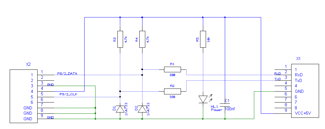

Подключение PS/2 клавиатуры
вышеуказанная доработка позволяет подключить внешную PS/2 клавиатуру
однако есть нюанс, не смотря на то, что мы получили возможность манипулировать 037 и 014, в БК есть еще и флаг нажатой кнопки, который активно используется для автоповтора и в играх
напомню, речь об этом флаге - бит 6
технически он формируется при помощи АП2
сигнал идет на 7линую шины - 6-й бит DA
вся проблема в том, что в нормальном состоянии, те когда кнопка не нажата, АП2 тянет "вниз" обеспечивая мощный физический ноль!
вот тут на схеме я обозначил красным крестиком место внедрения резистора 330ом, который обеспечит возможность выдавать сигнал о нажатии кнопки при помощи AZБК и при этом не создавая никакой экстремальной нагрузки на какие-либо компоненты
(это не СМК где мы явно претягиваем выход ТМ9)
максимальный ток в этом режиме ограничивается резистором на уровне ~8ма, но реально он еще меньше - на ПЛИС выход ограничен 4ма, что обеспечивает полную безопасность всех электронных компонентов, даже если доработка не будет сделана
теперь про саму доработку, она проста:
режем вот эту дорожку, зачищаем (она залужена, хоть и покрыта лаком)
затем припаиваем резистор
на фото 0603, но туда влезет и 0805 и 1206 резистор
рекомендуемый номинал 330ом, но можно ставить любой в диапазоне 150-330ом
если нет SMD, то можно поставить выводный, но уже сверху АП2й
повторю, данная доработка не деструктивная, те БК будет полностью работать как прежде
Для работы нужно установить перемычки порта в режим TTL
и установить перемычку которая подает +5 на 9пин разъема DB9
Схема переходника
Стандартный переходник

Доработка с установкой отдельного генератора на 8MHz
предназначена для более подкованных пользователей (подразумевается, что Вы уже прочитали всю тему полностью, ибо тут некоторые моменты опущены, так как уже описаны ранее)
потребуются следующие компоненты
КР1533ЛЕ1 - 1шт
Кварцевый генератор DIP-14 8MHz - 1шт
резистор 330ом 0603 -1шт (для PS/2)
резистор 1ком 0603 - 1шт (блокировка ПЗУ)
резистор 1ком 1206 - 2шт (цепи управления 037)
сделаем усиление шин питания
устанавливаем КР1533ЛЕ1 как показано на фото
на этой казанской плате какие-то проблемы со штатным RPLY на B20
соответственно перекинем штатную перемычку на B15
режем
устанавливаем резистор 1ком 0603
установим кварцевый генератор сверху на КР1533ЛЕ1
соединяя одноименные ноги кроме 1й - см фото
подключим кварцевый генератор к делителю /2
уточню, на всякий случай: выход генератора 8пин
он идет на 8ую ногу ЛЕ1 которая соединена с 9й, а 10й выход уже идет на 13ую ногу ТВ9
см https://forum.maxiol.com/index.php?s=&showt...indpost&p=57263
итоговые фото
Живы будем - Не помрем !

Небольшое дополнение по доработке с генератором. Была произведена доработка, согласно описанию, на плате БК0010, раннего выпуска начала 1986-го года.
После доработки плата отказалась функционировать - на экране наблюдалось нестабильное изображение, процессор зависал.
Для решения этой проблемы потребовалось произвести доработки:
1) Заменить D5 К555ЛН2 на К555ЛН1, убрав также R10, R12, R15
2) Переделать подключение D3: Вывод 13-й соединить с 10-м, убрав соединение с 12-м, заодно 3-й вывод соединить с 15-м D2, отрезав его от земли, соответственно.
После данных доработок БК успешно заработала на 4МГц.
