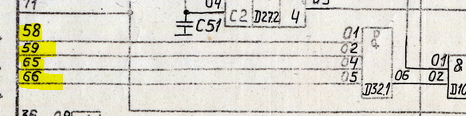

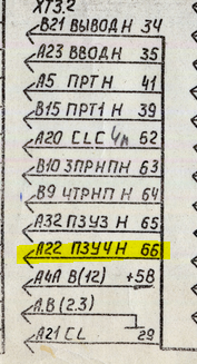

В нашем случае это выход D36 - 12ая нога cм схему БК-0011М
Прикрепленное изображение
этот выход обозначен в шине номером 66 и он выведен на разъем МПИ на пин A22
повторю - это выход который РАЗРЕШАЕТ работу ПЗУ ЛВС

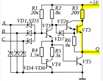

Сразу возникает вопрос - а микросхемы могут сгореть от такого включения ? в данном случае они скорее всего не сгорят [по крайней мере, такие случаи с БК-0011М нигде не описаны], но конечно они будут греться ибо одна микросхема тянет в 1 а другая в 0. Очевидно, что это в принципе неверное схемотехническое решение.
Путь тока показан на рисунке - это типовой этемент ТТЛШ (тот самый что стоит в D36)
ток соответственно ограничивается резистором и потому элемент не сгорает

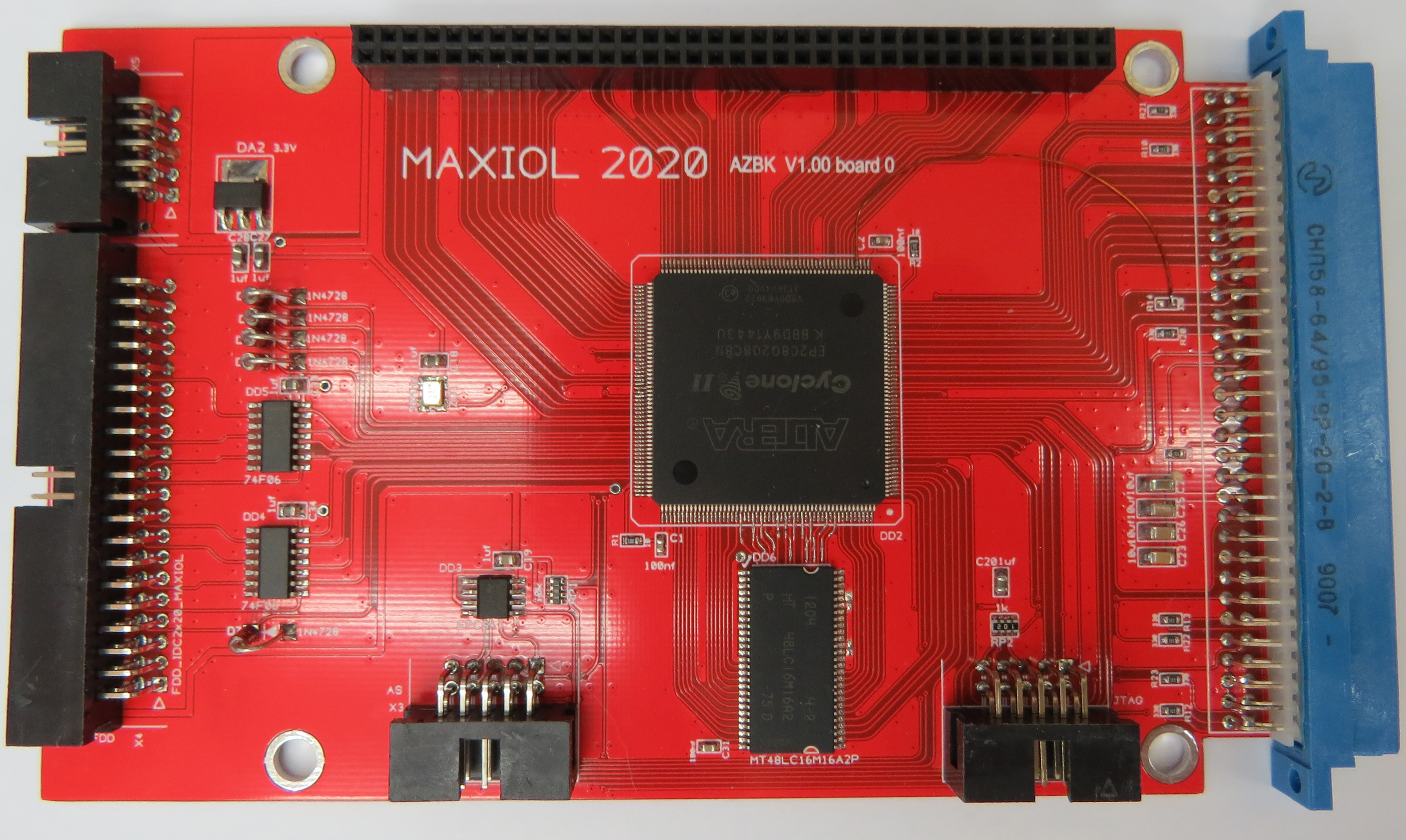

Доработка AZБК
Однако не все так просто, так как программисты в принципе не знали о такой хитрости разработчиков SMK, существует множество программ которые эксплуатируют эту особенность и отключают страницу 1 памяти БК-0011М через установку режима средствами SMK минуя его API
Соответственно для поддержки этого режима в AZ была добавлена возможность имитировать поведение SMK и перетягивание 1 в 0.

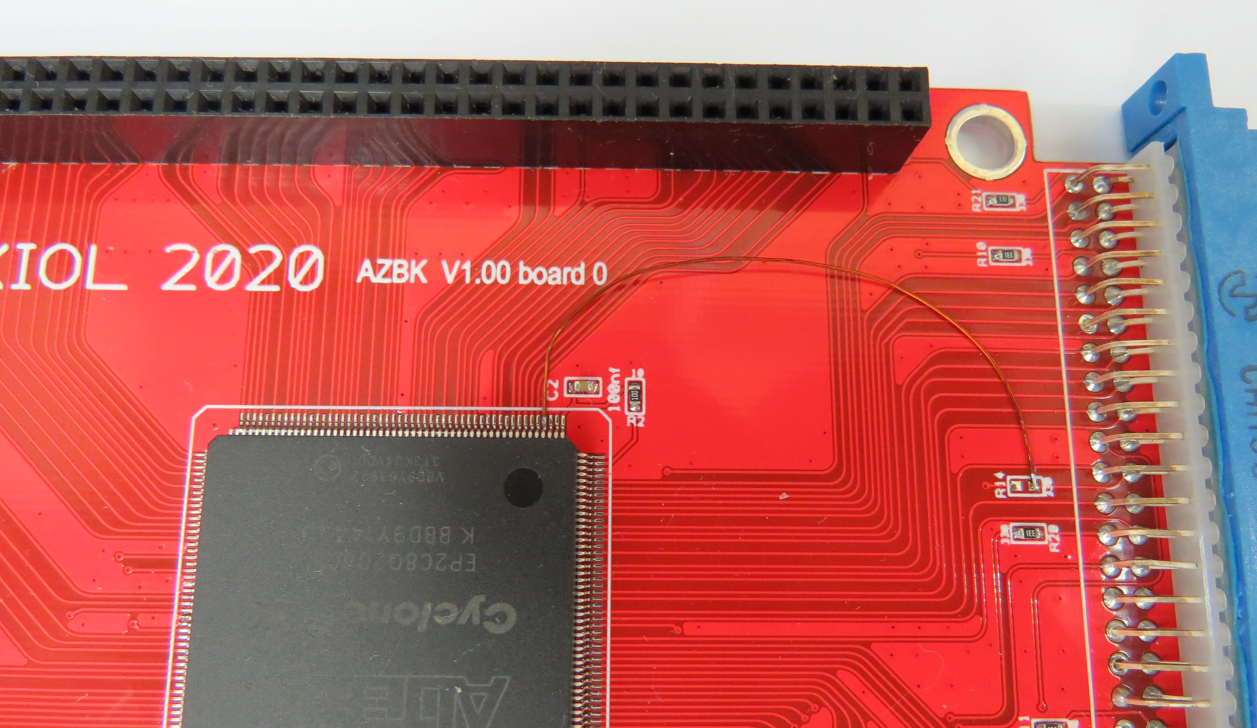

Так как AZ изначально проектировался без знаний о таких приколах [мне даже в голову не могло придти что кто-то будет перетягивать выходы], то управление окном через A22 изначально не разведенo на плате. Однако это легко поправить
На нижней плате AZБК надо отпаять резистор R14 и припаять проводок от ноги ПЛИС к левой [на фото] площадке где был резистор:
общий вид
более детально

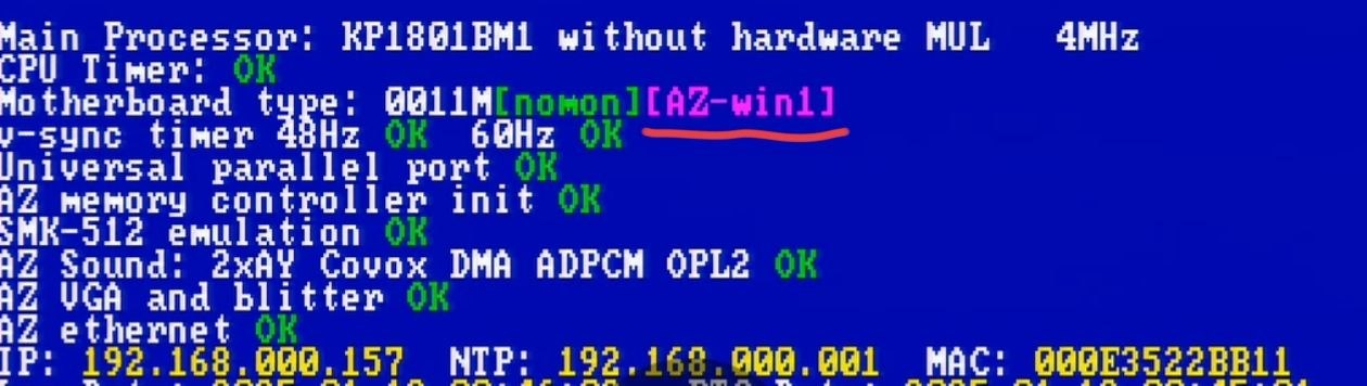

AZБК определяет наличие этой доработки и отображает ее вот так
