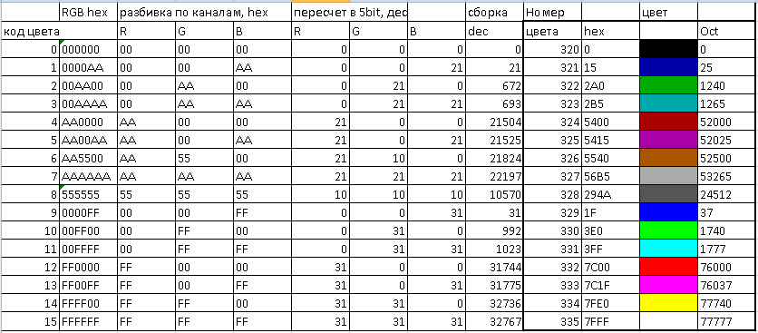

Работа с палитрами
документация по палитрам тут
оба регистра доступны по записи и чтению, сохранение палитры осуществляется по записи в 177236
пример изменения дефолтной палитры RGB
Код
SetPal1:        mov     #177234,R0
                mov     #177236,R1
                mov     #256.,(R0)   ; адрес палитры
                mov     #10,(R1)    ; значение палитры - был черный фон - теперь темно-синий
                inc     (R0)
                mov     #15446,(R1)     ; значение палитры - был синий - стал - зеленый
                inc     (R0)
                mov     #77454,(R1)     ; значение палитры - был зеленый - стал желтый
                inc     (R0)
                mov     #46614,(R1)     ; значение палитры - был красный - стал коричневый
                return

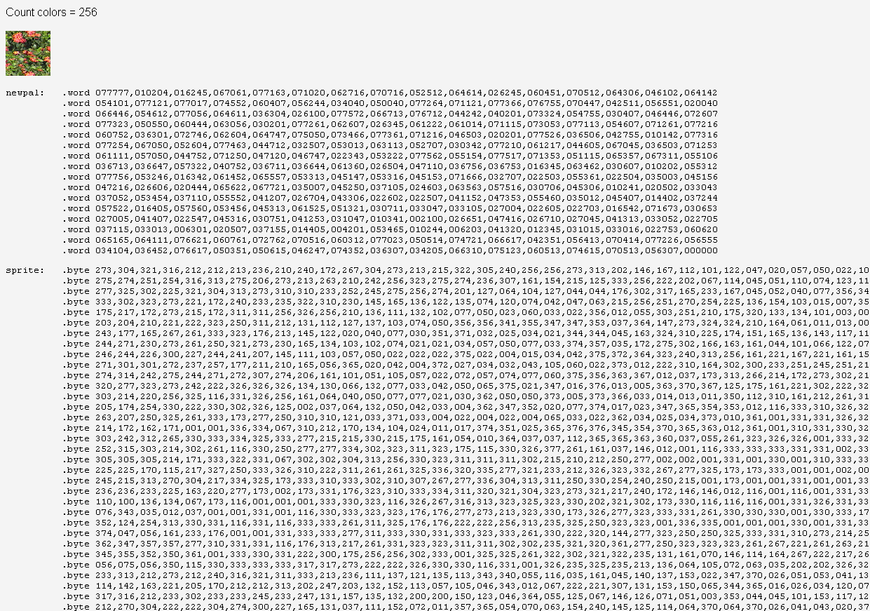

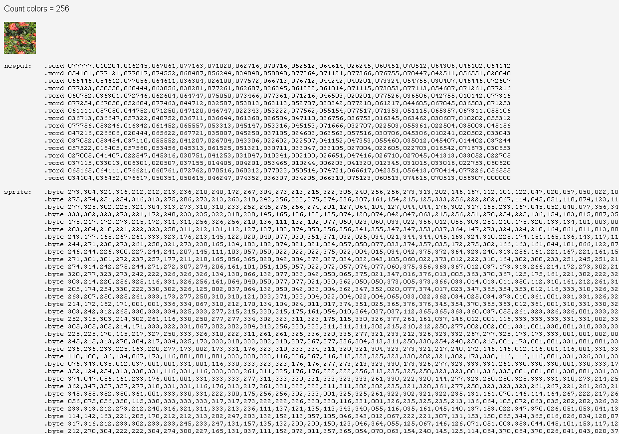

загрузка палитры 256 цветов
Код
                mov        #177234,R0      ; установка палитры
                mov        #177236,R1
                mov        #newpal,R2
                mov        #256.,R3
                clr        R4
$rp0:            mov        R4,(R0)
                mov        (R2)+,(R1)
                inc        R4
                sob        R3,$rp0
newpal - метка массива палитры 256 цветов (256 слов)

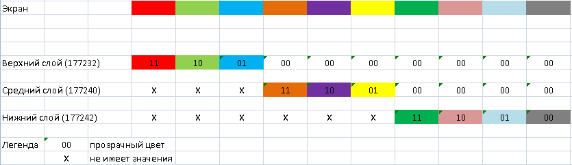

Графическое пояснение как работают слои на примере режима 12205
Прикрепленное изображение
те у нас в каждом слое цвет кодируется двумя битами, но каждый слой имеет свою палитру и всего на экране у нас будет 10 цветов из палитры 32768 цветов

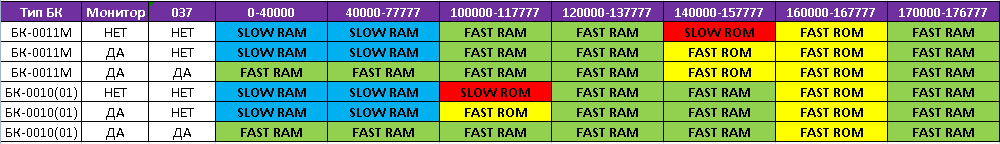

Модели памяти разных конфигураций БКшек доступных в AZБК
стоит заострить внимание на их различии, и способах создания универсального ПО с использованием AZБК
думаю, те, кто изучали документацию на маппер SMK уже поняли, что это "нечто с чем-то"
на всякий случай напомню, только не пугайтесь
Код
теневые и прямые регистры управления памятью в SMK512
Память в контроллерах "АльтПро" разбита на страницы по 32 Кб, части (сегменты)
одной такой страницы подключаются в области адресов 100000-177777, сегменты разных страниц одновременно подключить нельзя!
Сегментами ниже называются фрагменты памяти по 10000 байт. (4кБ)
Название режима     Start      Std10        ОЗУ10        All           Std11          ОЗУ11        HLT10        HLT11
Код включения 8     160          60            120           20               140          40            100           20000
Код включения 2        1 110 000 110 000       1 010 000    10 000        1 100 000  100 000    1 000 000    10 000 000 000 000
Откл. мон. БК10                                +               +                                           +               +
Откл. мон. БК11M                  +                              +                             +                           +
Откл.окна1 БК11M     +             +               +               +
170000-177777         ПЗУ          7             7               3               7              7            7               7
160000-167777         ПЗУ         ПЗУ            6                2               ПЗУ          6            6R/6           6
150000-157777         1              5             5                0               -               5            5               5
140000-147777         0              4             4                1                -              4            4               4
130000-137777         7              3             3                7               -              -            3               -
120000-127777         6              2             2                6                -              -            2               -
110000-117777         -              -             1                5                -               -             1               -
100000-107777         -              -             0                4                -               -             0R               -
SYS              - используется для запуска, пересылки данных на БК10 и RAM-BIOS'ом (он - всегда в 0-й странице);
Std10, Std11 - стандартные, традиционные режимы работы для БК10 и 11М соответственно, Std10 используется также для пересылки данных на БК10;
ОЗУ10          - вместо монитора БК10 и ПЗУ-160000 подключается ОЗУ (на многих БК10 требуется простая доработка, иначе доп.
                       ОЗУ подключается параллельно ПЗУ монитора и приходится записывать в это ОЗУ копию монитора);
                        используется также для доступа к доп. памяти на БК11М;
All              - позволяет на БК10 подключить ОЗУ ко всему адресному пространству, что используется для загрузки копии
                        Вильнюсского Бейсика; применяется также для доступа к доп. памяти на БК11М;

пугаться не будем и вернемся к вариантам конфигураций памяти БКшек которые могут существовать
легенда
МОНИТОР - наличие доработки (или штатного функционала) его отключающей
037 - наличие доработки его отключающей
пояснения
изначально существовало 3 типа БК 0010(01)
- первые с фокалом, ПЗУ не отключалось аппаратно при установке внешних устройств. нужна доработка
- БКшки с бейсиком который отключался аппаратно - см варианты
- БКшки с мягкой клавиатурой - у них отключается не только бейсик но и ПЗУ монитора
добавилась новая конфигурация БКшки с возможностью отключить работу 037й для эмуляции БК11М
БК11М изначально два вида
- обычная БК11М не содержит в себе возможности отключения ПЗУ монитора
- новодел БК11М от Воланда - есть опция отключения ПЗУ монитора
добавляется конфигурация с отключенной 037й
(я еще такого не делал, но такая конфигурация будет)
Соответственно можно нарисовать худшую для программиста универсальную конфигурацию:
тут мы рассматриваем конфигурацию памяти которая будет доступна на любой БКшке с AZБК
(стартовое ПЗУ и SETUP как раз работают в таких ограничениях)
те у нас может быть закрыто ПЗУшками монитора пространство 100-117k и 140-157k
и доступны для подключения страниц AZБК только окна 120-137k (2 окна по 4кБ) и 160-177k (2 окна по 4кБ, но у второго хвост обрезан)
Для создания простых универсальных программ (те которые вообще не вдаются в тип БК и ее конфигурацию памяти) эта конфигурация получается наиболее интересной тк мы просто пишем программу как хотим.
Однако, с точки зрения программирования, куда более удобна конфигурация с отключенным монитором:
тут мы видим что первые 32кБ всё еще приколочены к БК, но зато верхние доступны для маппирования туда страниц AZБК
кстати именно в такой конфигурации работает Принц
Эта конфигурация удобна для создания серьезных программных продуктов которые нуждаются в большом количестве памяти одновременно доступной
Есть еще и исключительная конфигурация, которая пока сделана на БК-0010, но будет и на БК-0011М
в этой конфигурации легко создать мультизадачную ОС тк вся память - только память AZБК
данная конфигурация скорее всего потребуется для самых крутых продуктов, но пока могу сказать, что она пока мало распространена, увы.

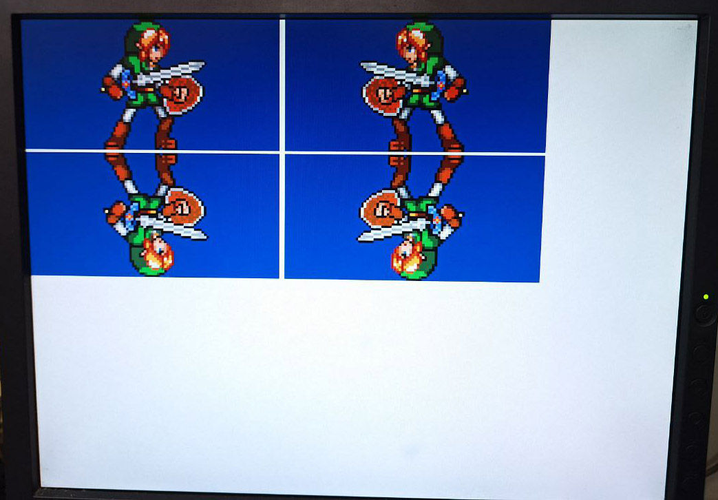

11. Зеркалирование по вертикали горизонтали и одновременно
* для прошивок 19b1 и старше
это детальный пример вывода спрайта в 4х вариантах зеркалирования
фото
исходники
Прикрепленный файл  BLTTSTB_2025_05_26__1.RAR ( 1.9 мегабайт ) Кол-во скачиваний: 2851

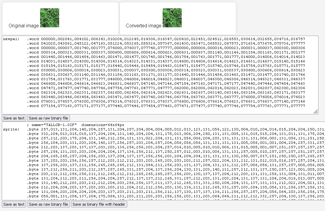

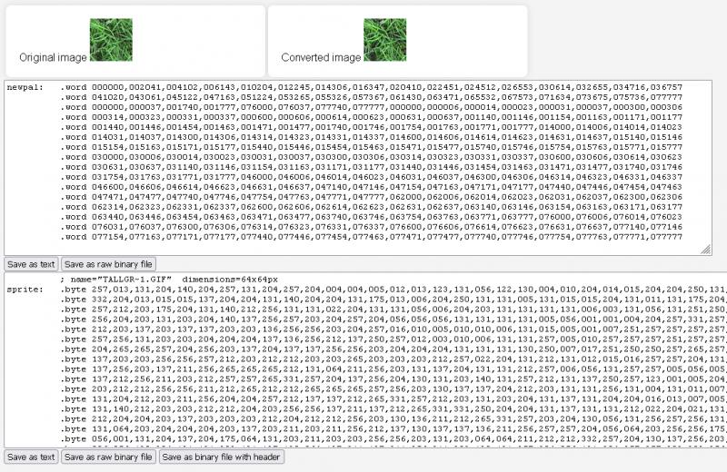

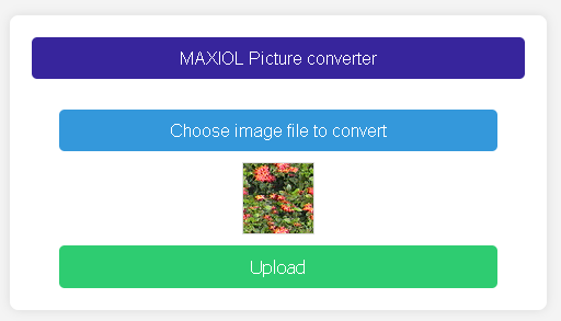

Конвертер картинок в код - "как есть", те он извлекает палитру и саму картинку
на вход подаем картинку 256цветов - на выход получаем два текстовых блока - значения для палитр
и сам спрайт
блок загрузки палитр есть в примере №3

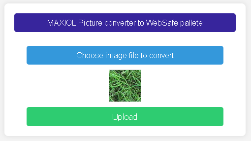

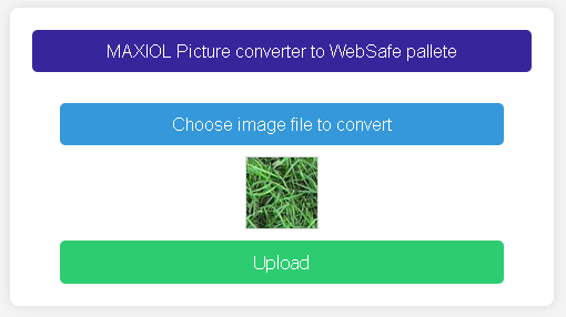

Конвертер картинок в WEB SAFE палитру (почти тк я туда добавил еще 32 градации серого)
на вход подаем картинку до 256цветов включительно - на выход получаем два текстовых блока - значения для палитр - оно для всех картинок будет одинаковым
и сам спрайт, цвета которого скорректированы для этой палитры
этот конвертер интересен тем что можно готовить разный графический материал (множество спрайтов фонов итд итп) в единую палитру
в конвертере есть кнопки сохранения текстовых и бинарных файлов (они уже сразу в big-endian упаковке байтов)
вариант сохранения спрайта в формате с заголовком отличается от простого бинарного тем что в начале идет слово размера по горизонтали, затем слово высоты по горизонтали (в пикселях)
Конвертер использовался для подготовки примера №4

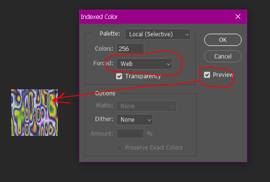

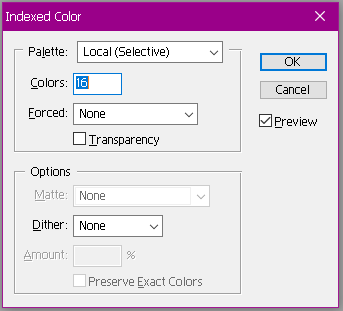

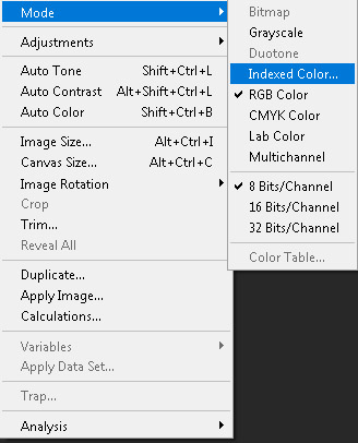

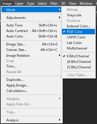

Подготовка информации в Photoshop
так как возникли вопросы по предварительной конвертации картинок то подсвечу важные моменты:
1. исходная картинка как правило в true color
2. конвертируем ее в indexed color
3.вот так - выбираем WEB safe палитру и нажимая галку preview видим что меняется
и при необходимости можем поправить цвета до конвертации или выбрать дизеринг

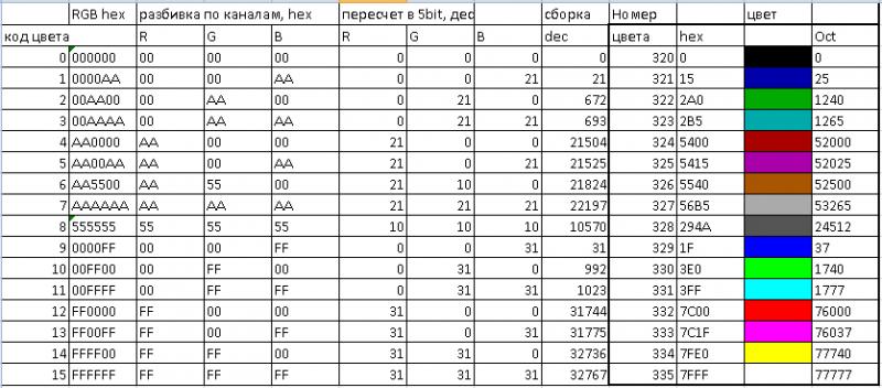

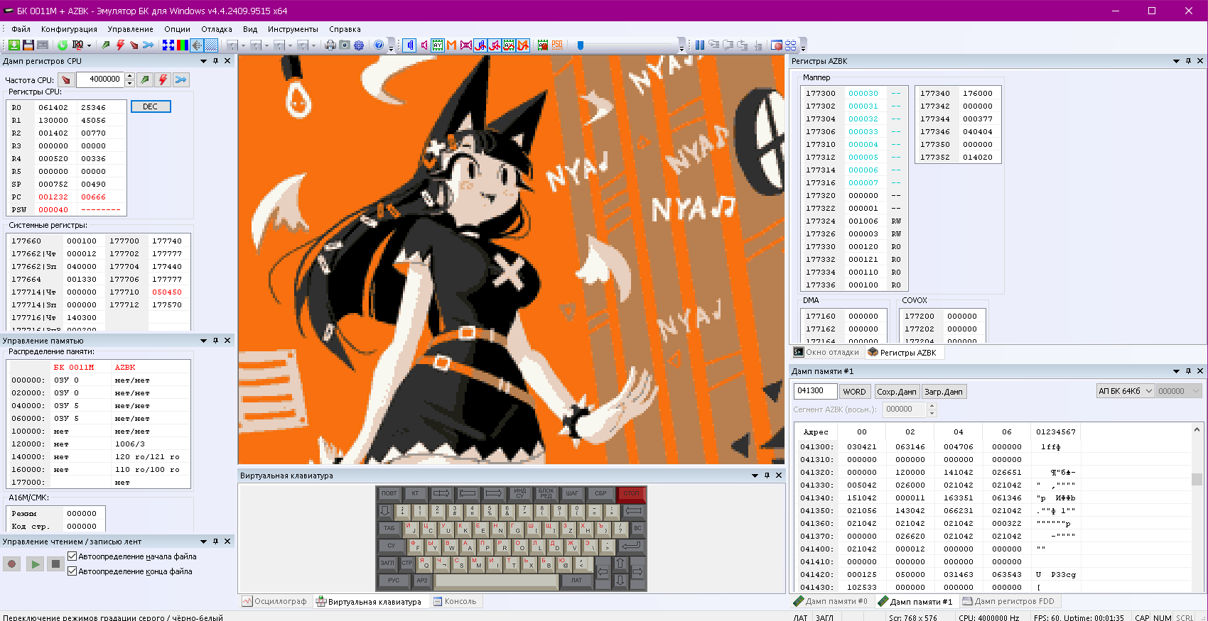

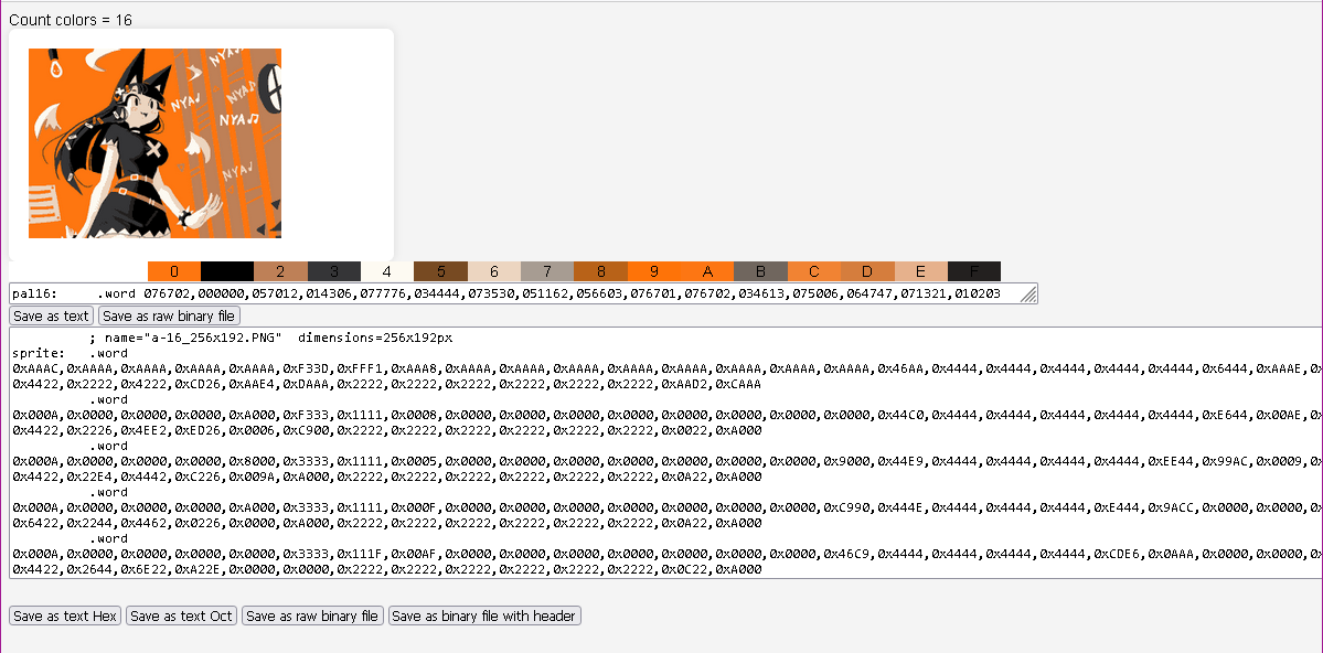

Подготовка 16ти цветных картинок
Для начала посмотрим на штатную палитру
номер цвета - десятичный, коды палитры dec, hec и oct - что удобнее
технически штатная палитра это стандартный 16ти цветный набор
но конечно который можно менять как угодно

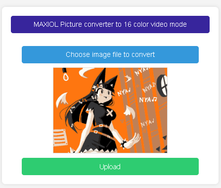

Подготовка монохромных картинок
подготовка монохромной картинки, явных ограничений на видеорежим нет
Picture converter to text format for AZBK (mono)

тут сразу напрашивается сделать pinball

4.Используем широкий рулон: видеорежим 256х256 256цветов - отображаемая часть 64кБ
а весь рулон - 128кБ
для демонстрации замостим плиткой первого типа 32х32 левый экран и плиткой второго типа - следующие правый
далее по таймеру будем крутить рулон вправо-влево
результат работы - качественный видеозахват 1024х768 60fps
исходник
Прикрепленный файл  GRAPHICS_DEMO_3.RAR ( 1.88 мегабайт ) Кол-во скачиваний: 5342
5. Используем длинный и широкий рулон: видеорежим 256х256 256цветов - отображаемая часть 64кБ
а весь рулон - 256кБ
те у нас в ширину два "экрана" и "в высоту" два - всего 4
для демонстрации замостим плиткой все 4 экрана дабы их отличать
далее по таймеру будем крутить рулон по горизонтали и вертикали
исходник
Прикрепленный файл  GRAPHICS_DEMO_4.RAR ( 1.88 мегабайт ) Кол-во скачиваний: 5378
6. Сделаем тоже что мы делали с помощью блиттера ранее - см пример (4. Копирование спрайта с восстановлением фона (команды 11 21 и 42)
исходник
Прикрепленный файл  GRAPHICS_DEMO_5.RAR ( 1.97 мегабайт ) Кол-во скачиваний: 5982
7. Сделаем тоже что мы делали с помощью блиттера ранее - см примеры (4. Копирование спрайта с восстановлением фона (команды 11 21 и 42)
+ добавим вращение
исходник
Прикрепленный файл  GRAPHICS_DEMO_6.RAR ( 1.97 мегабайт ) Кол-во скачиваний: 6904

Подготовка 16ти цветной графики на PC и вывод ее на экран в AZБК
Для уменьшения количества цветов удобно использовать линейку Adobe Photoshop
Технология проста - открываем картинку, выбираем Image/Mode/Indexed color
тут вводим 16ть цветов которые мы хотим получить
и обязательно убираем галку Transparency (иначе она съест один цвет)
нажимая на галочку Preview - мы можем увидеть отличия - что было до и что стало
теперь обратим внимание на выбор локальной палитры - тут есть 3 варианта локальной палитры
Perceprual
Selective
Adaptive
выбираем ту в которой мы получаем лучшую картинку (как правило это Selective но возможны варианты)

Займемся конвертацией картинки в удобный для обработки на БК формат
идем сюда
https://master.pdp-11.ru/picword16/picword.php
загрузим картинку
Получим результат
тут есть и палитра, сверху выводится легенда палитры - дабы можно было легко посмотреть где какой цвет
в окне ниже - хекс вывод картинки, он удобен для восприятия тк цвет 4х битный
по нажатию кнопок можно получить бинарные варианты или в восьмеричной системе
Теперь напишем программу которая выведет данную картинку
Посмотрим на результат - все отлично!
