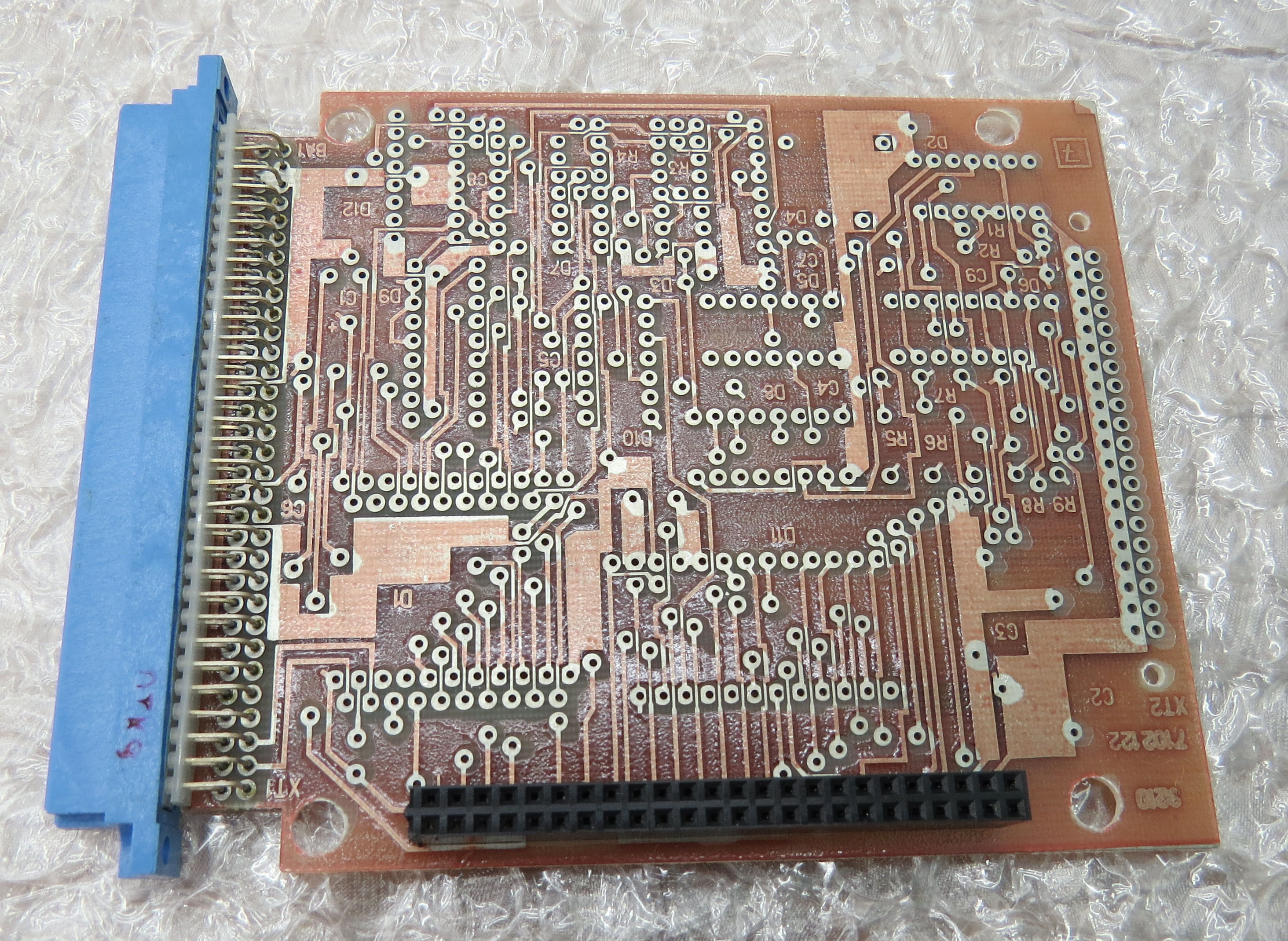

Данный стенд разработан известным в кругах БК специалистом "MM" (НПО "EVNT" 2014)
его можно найти на форумах 1 2 3 4
Техническое описание устройства "СБК-001"
1. назначение
Устройство предназначено для организации тестирования внешних МПИ систем. Размер шины адреса внешнего МПИ устройства - не более 16 бит. Допускается производить тестирование как М-ЭВМ типа БК0010, БК0011, БК0011М, МС1201.01, МС1201.02 так и контроллеров МПИ - типа блока КНГМД, МСТД, контроллеров телеграфных сетей и т.п. контроллеров в т. ч. КМД - 16 бит, КНГМД, КЦГД от ЭВМ ДВК.
1.1. Как специально предназначенные для работы совместно с изделиям СБК могут быть выпущены и др. устройства, например программатор ИС КМ1801РР1 и др. изделия.

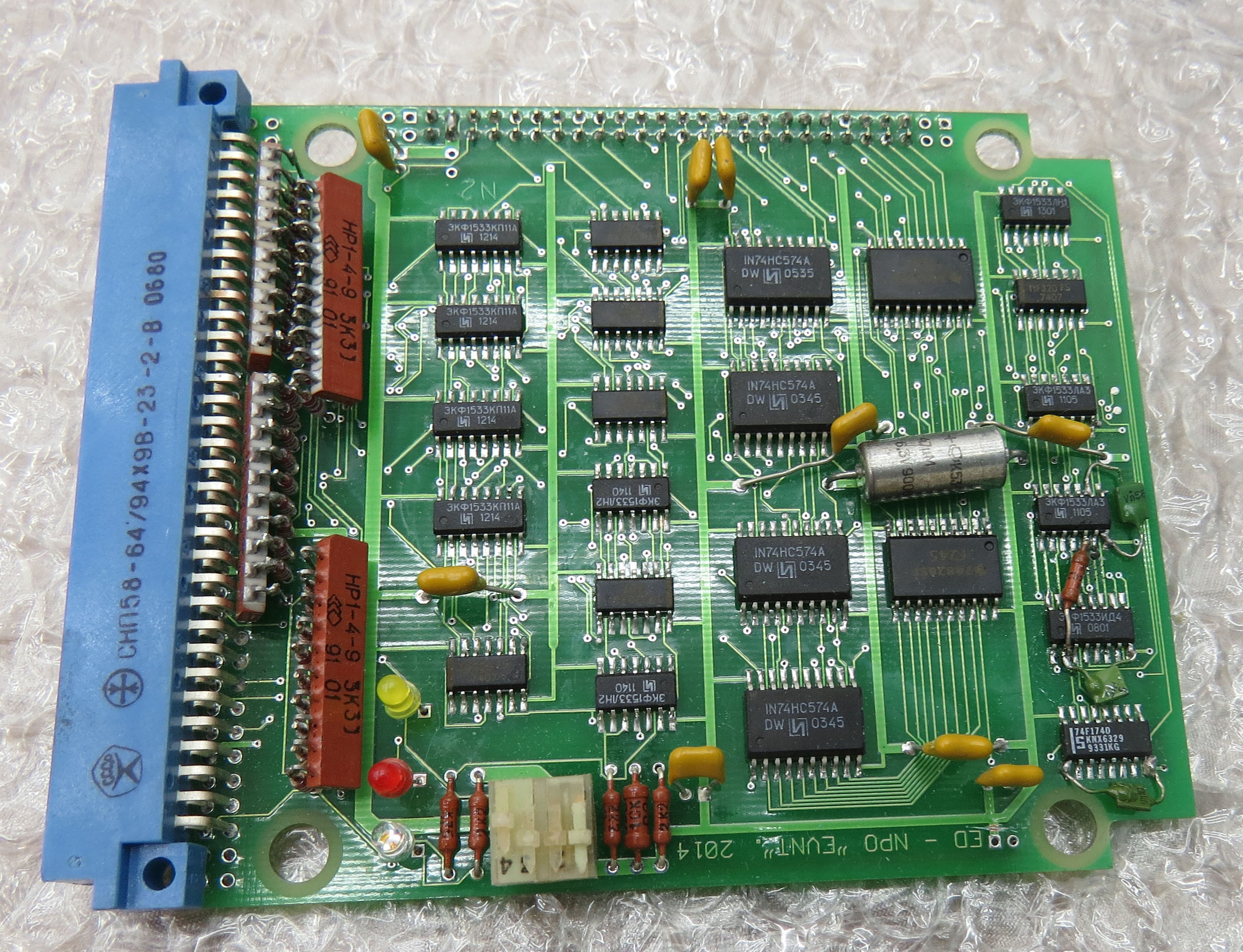

2. Описание изделия СБК - 001.
Изделие выполнено в виде платы размером 95 на 110 мм для установки в колодку расширения блока КНГМД БК11М, выполненном на плате УП 7.102.122. Допускается устанавливать блок СБК - 001 на другие платы (блоки) с выводом на контактные позиции шины МПИ, как в виде непосредственно от процессоров 1801ВМ1, 1801ВМ2, 1801ВМ3, так и от корзины ДВК с усилителями КР531АП2 и резисторами подтяжки 330 ом к шине +5в. Если используется шина центрального процессора управляющей М-ЭВМ с более чем 16 бит линиями адреса, необходимо к устройству СБК - 001 подвести сигнал BS7.
Линии АД00 - АД16 МПИ на изделии СБК - 001 буферизированы ИС КР1533АП6 и предусматривают номинальный ток нагрузки в состоянии 0в. до 30 ма.
3. Программные параметры
Адреса регистров блока СБК - 001:
- регистр данных 1-й платы 177670, чтение и запись 16 бит.
- регистр управления 1-й платы 177672, чтение и запись 16 бит.
- регистр данных 2-й платы 177770, чтение и запись 16 бит. В поставляемом варианте исполнения с наличием только 1-й платы может содержать произвольную информацию, типовое содержимое по чтению 177670.
- регистр управления 2-й платы 177772, чтение и запись 16 бит. В поставляемом варианте исполнения с наличием только 1-й платы может содержать произвольную информацию, типовое содержимое по чтению 177670.
3.1. Назначение бит регистров 1-й платы СБК - 001:

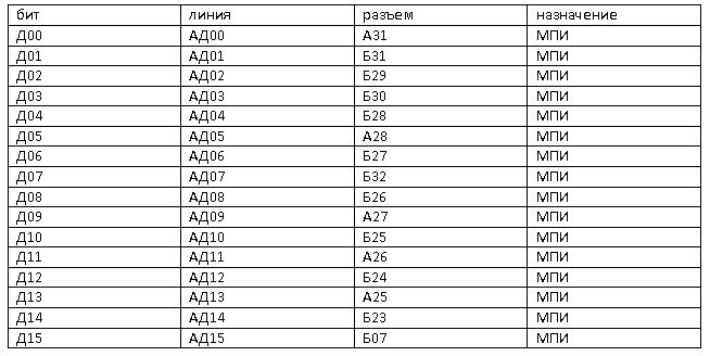

3.1.1. Регистр данных внешней МПИ 177670:
Прикрепленное изображение
3.1.2 Регистр управления внешней МПИ 177672:
При записи числа "000001" в регистр 177670 линия внешней МПИ АДО устанавливается в 0в. состояние. а линии АД01 - АД15 в состояние +5в.
3.2. Программное обеспечение СБК - 001
Для работы в стандартном режиме рекомендуется использовать программу для М-ЭВМ БК 0010 "Прошивка 12850", размещаемой в адресах 120000-137777 адресного пространства М-ЭВМ БК0010. Допускается размещать программу "12850" в ОЗУ М-ЭВМ БК0010, БК0011, БК0011М совместно с программой "017" (копия содержимого ПЗУ КР1801РЕ2-017) в адресах 100000-117777 М-ЭВМ. Имеются и другие варианты программного обеспечения изделия СБК - 001.
4. Аппаратное исполнение выхода внешней МПИ СБК - 001.
Выходы СБК - 001 выполнены на ИС 133ЛП9 (или их аналоге) и допускают ток в состоянии 0в. до 40 ма. Входы СБК - 001 выполнены на ИС КР1533КП11 и имеют входящий ток не более 1 ма при напряжении 0в. Точка переключения с лог. 0в. до лог. +5в - порядка 1.20 вольт. Не допускается подача на линии выхода СБК - 001 напряжения более, чем плюс 1 вольт от напряжения питания СБК - 001.
5. Назначение элементов управления и индикации на плате изделия СБК - 001.
5.1. Управление.
Микровыключатель ВДМ 1 - 4 имеет назначение поз. 01 и 02 - соединение внутреннего питания СБК - 001 с внешней шиной питания на выходном разъеме МПИ СБК - 001. Секции 01 и 02 запараллелены. Не допускается подключение внешней нагрузки более 0,5 а (например, плат ДВК - контроллеров без собственного питания) . Секция 03 микровыключателя - включение подтяжек выходной МПИ 3,3 ком до напряжения +4,4в.. Секция 04 микровыключателя - установка 0в. на линии DCLO внешней МПИ. При его включении по адресу 177672 будет читаться установленный бит "040000", а на контакте разъема внешней МПИ "А01" будет уровень 0в. (останов БК0010).(Применяется для тестирования БК0010, т.к. на ней не выведены сигналы ДМА (DMR, SACK, DMGO) на ее разъем МПИ).
5.2. Индикация .
Ближний к краю платы светодиод зеленого цвета обозначает наличие напряжения на линии А12, Б12, А04 разъема МПИ СБК - 001. Красный (2-й от края платы СБК - 001) светодиод показывает состояние линии А01 разъема МПИ СБК - 001 - его программная позиция - бит "040000" светодиод загорится. Третий от каря платы СБК - 001 светодиод желтого цвета свечения показывает включение подтяжек внешней МПИ блока СБК - 001 резисторами 3,3 ком. При включении подтяжек светодиод светиться.

авторские фото стенда

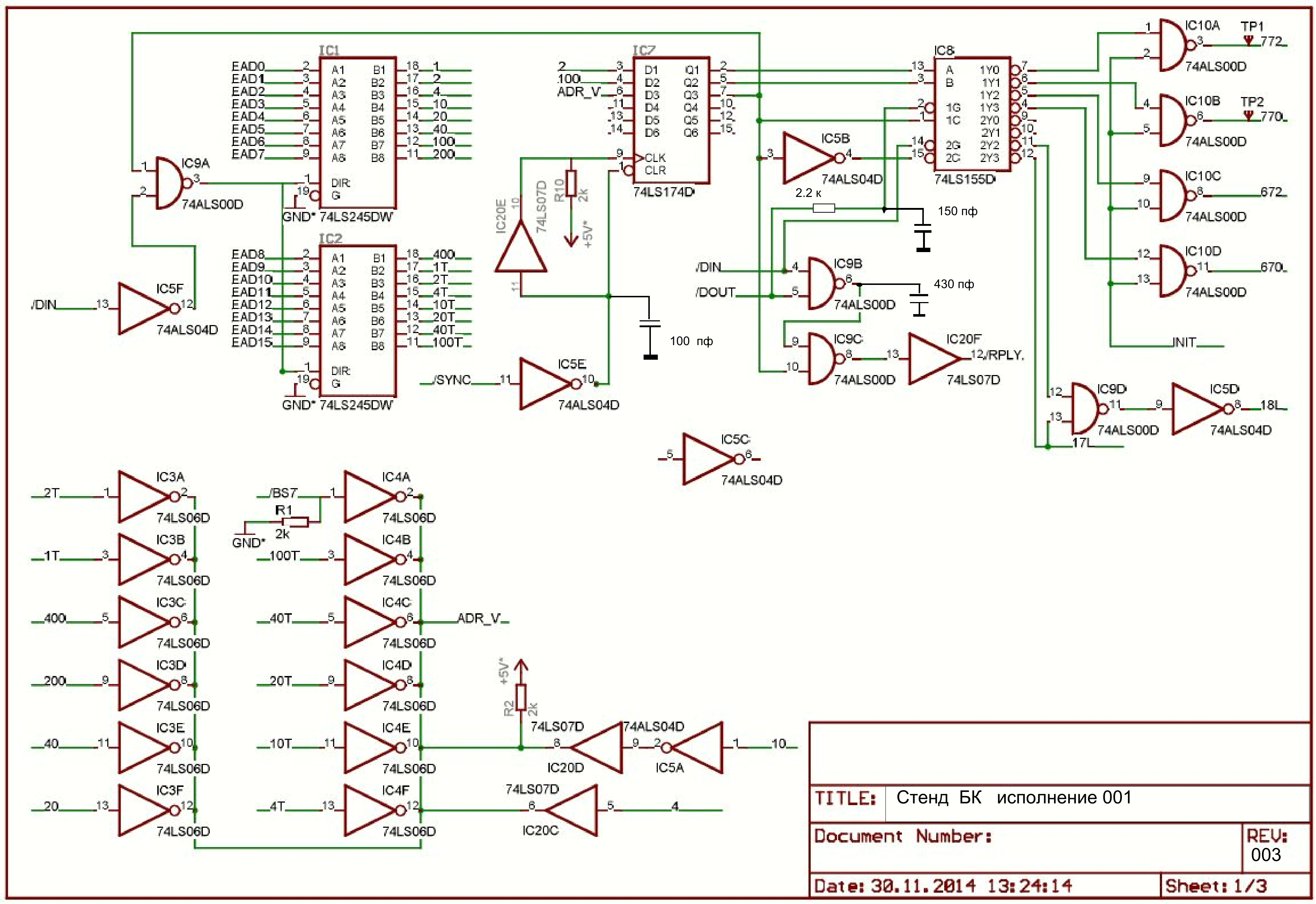

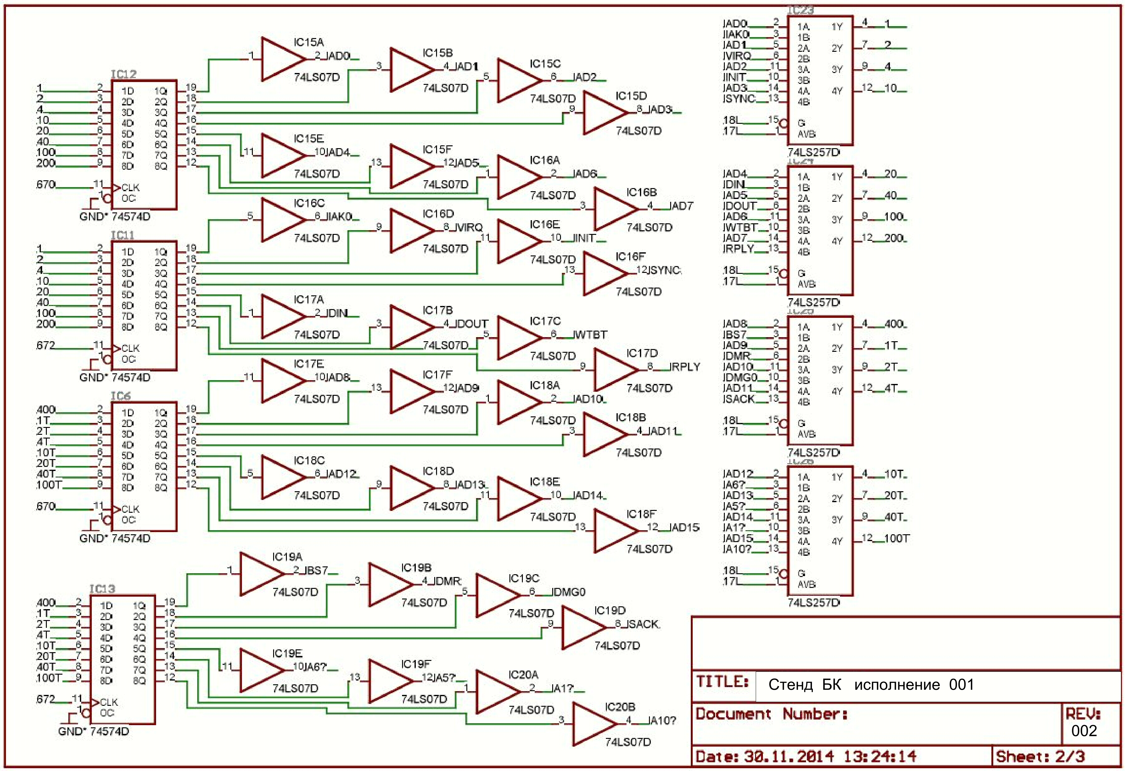

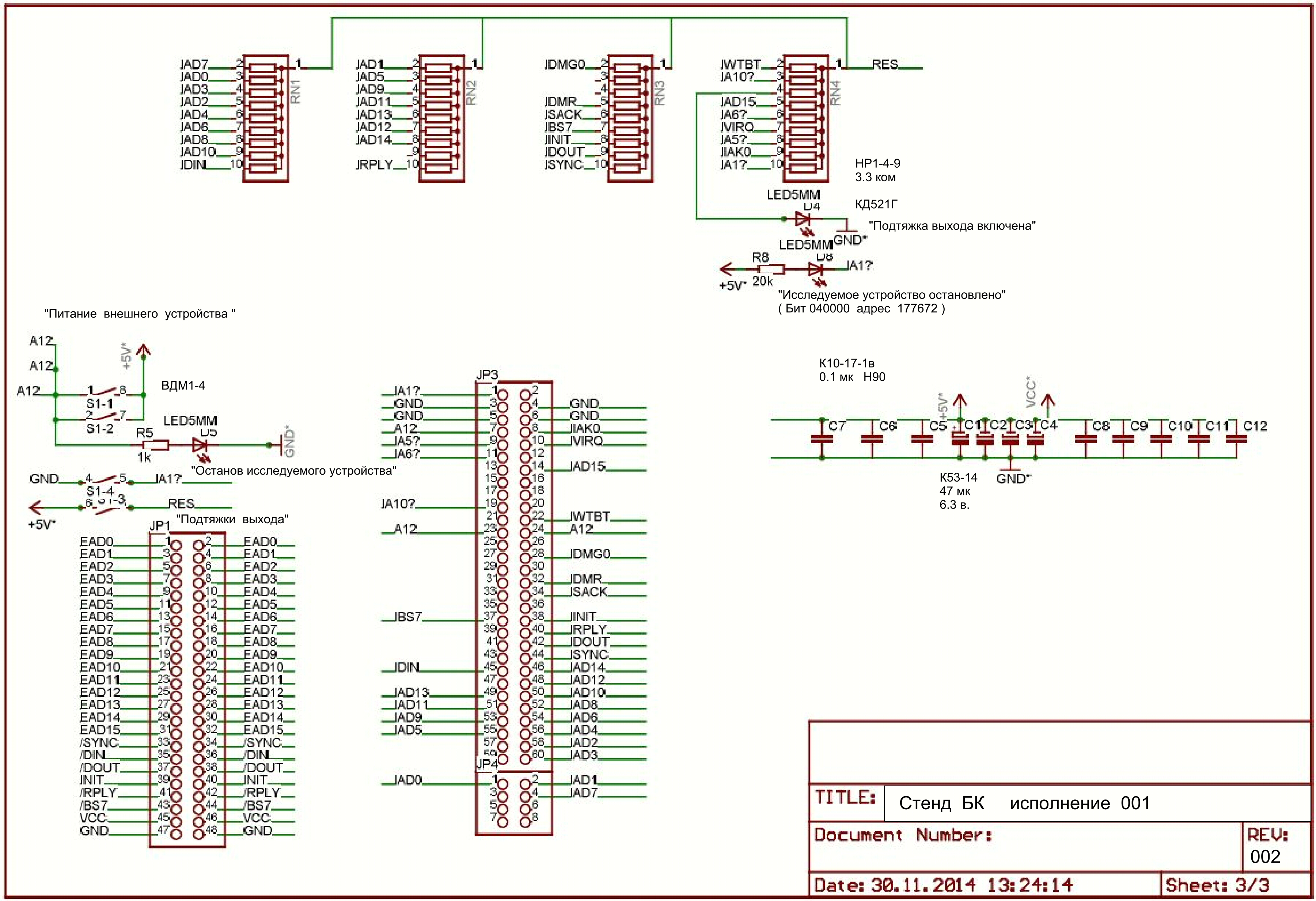

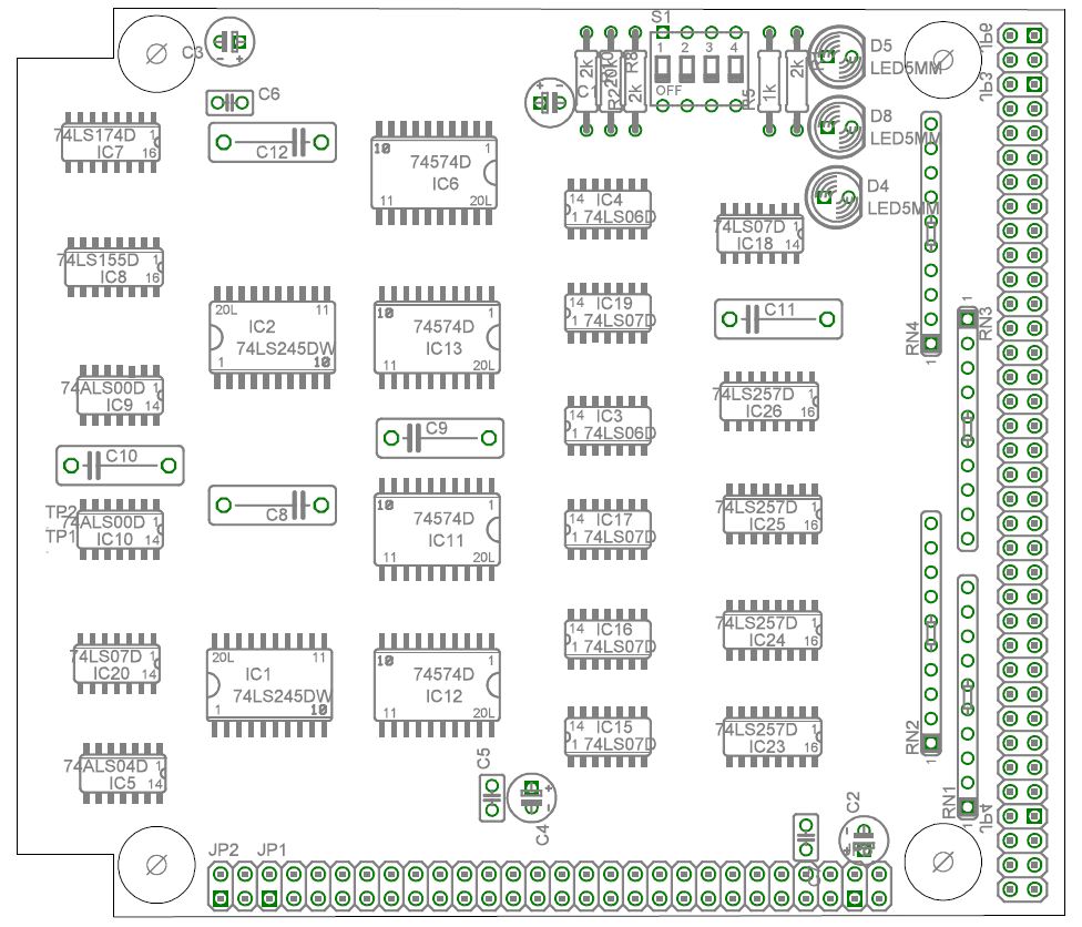

схема стенда
Прикрепленное изображениеПрикрепленное изображение

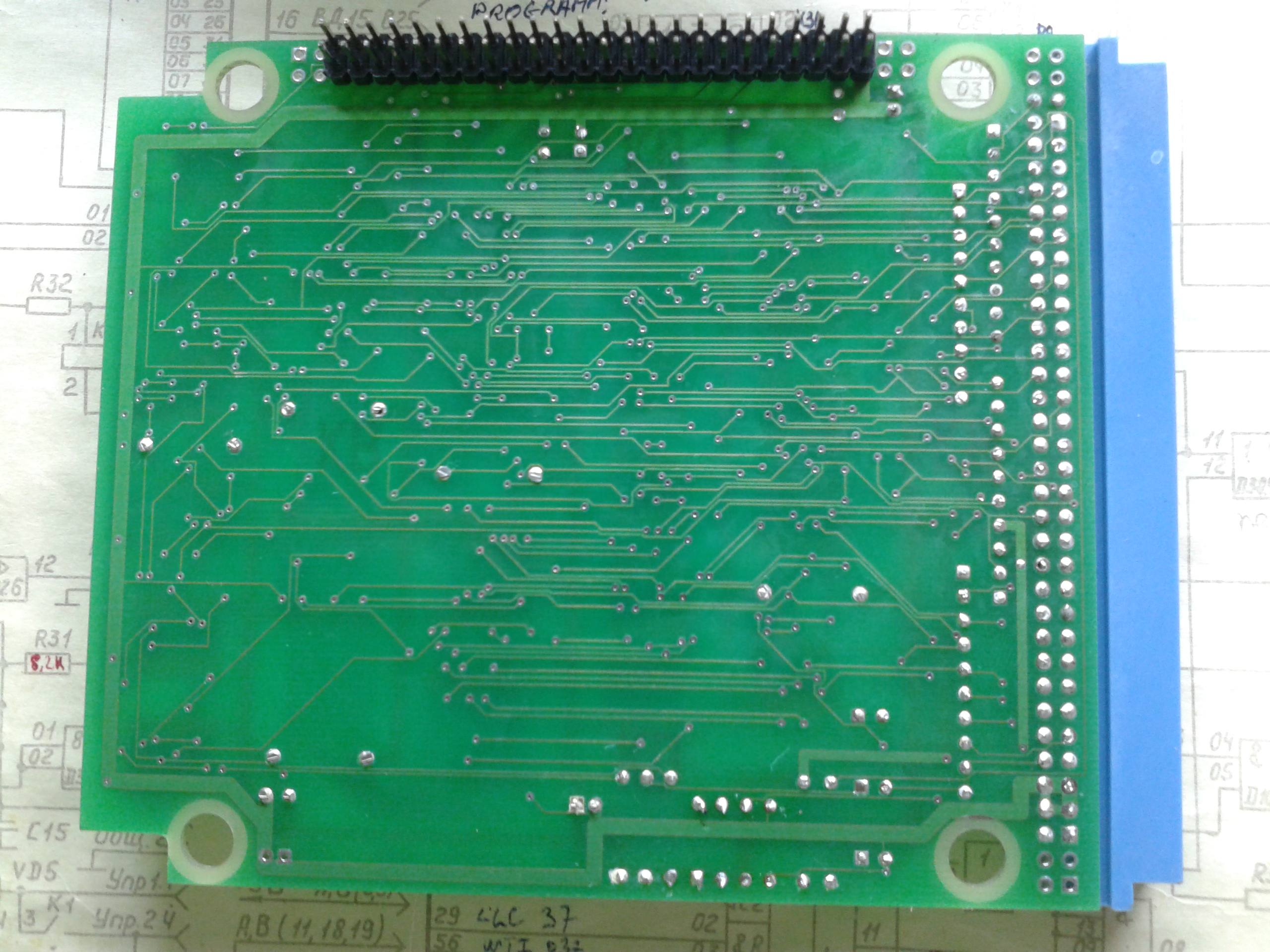

монтажка

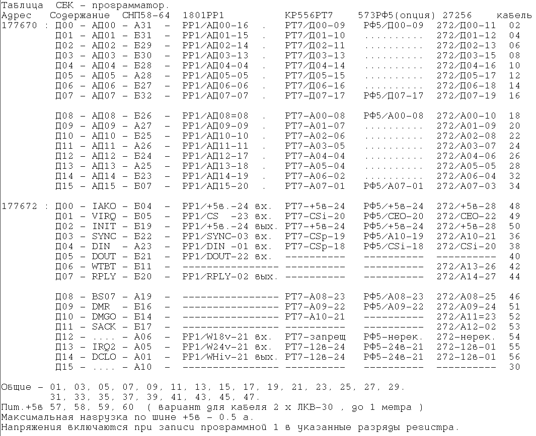

схема соответствия

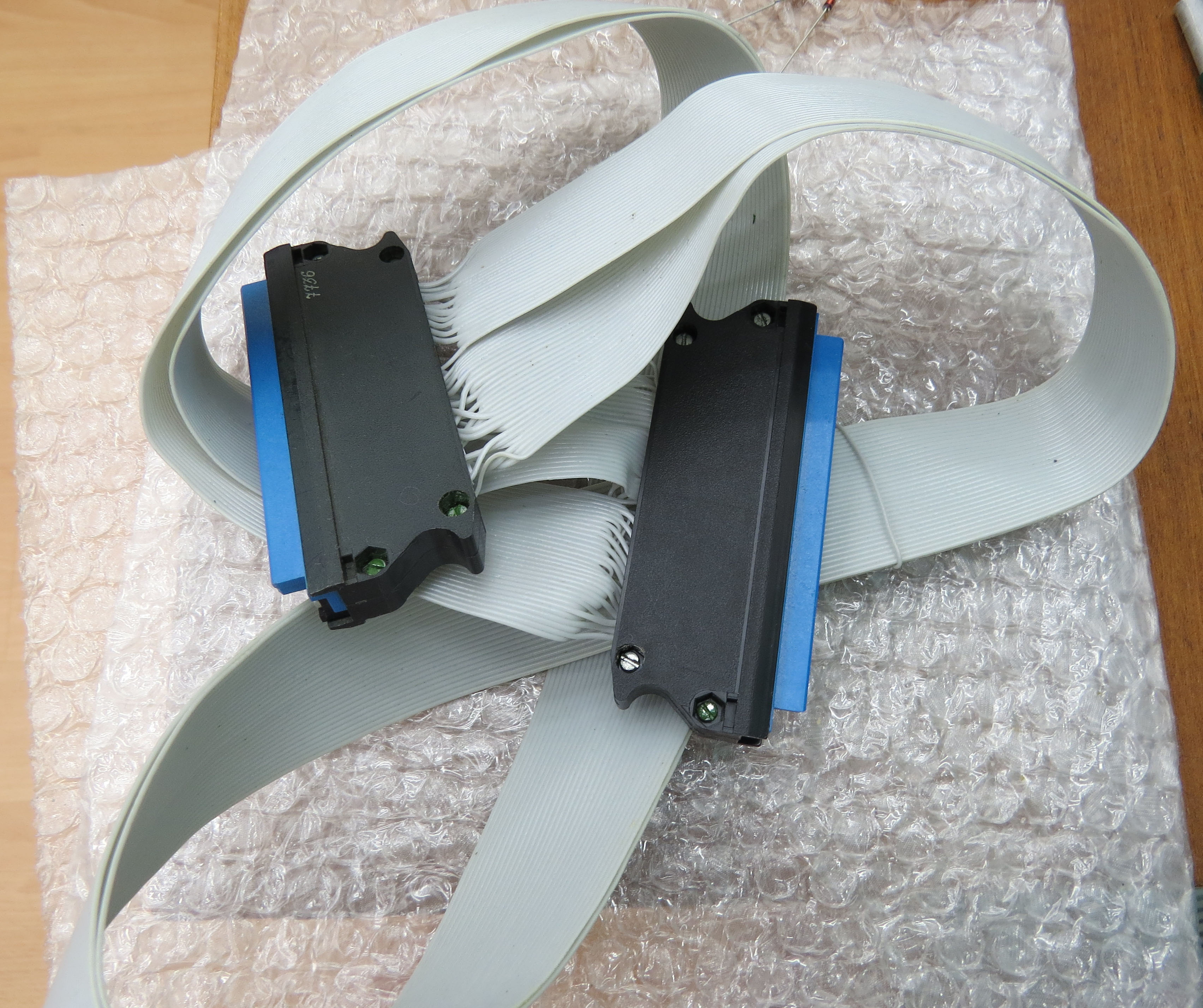

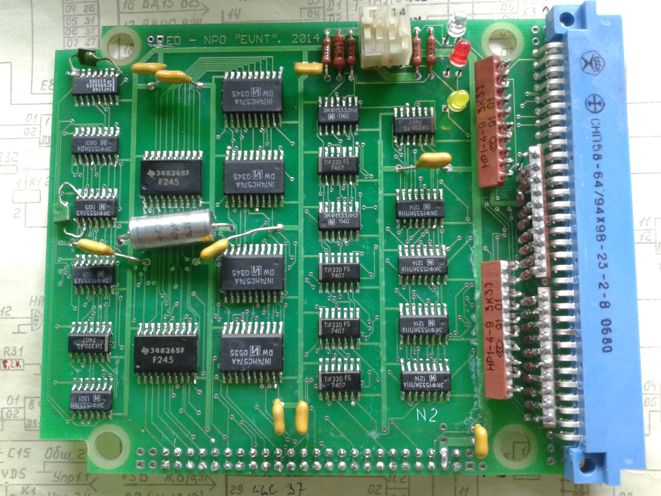

Я заказал максимальный комплект включающий в себя:
1. ПЗУ "12850"

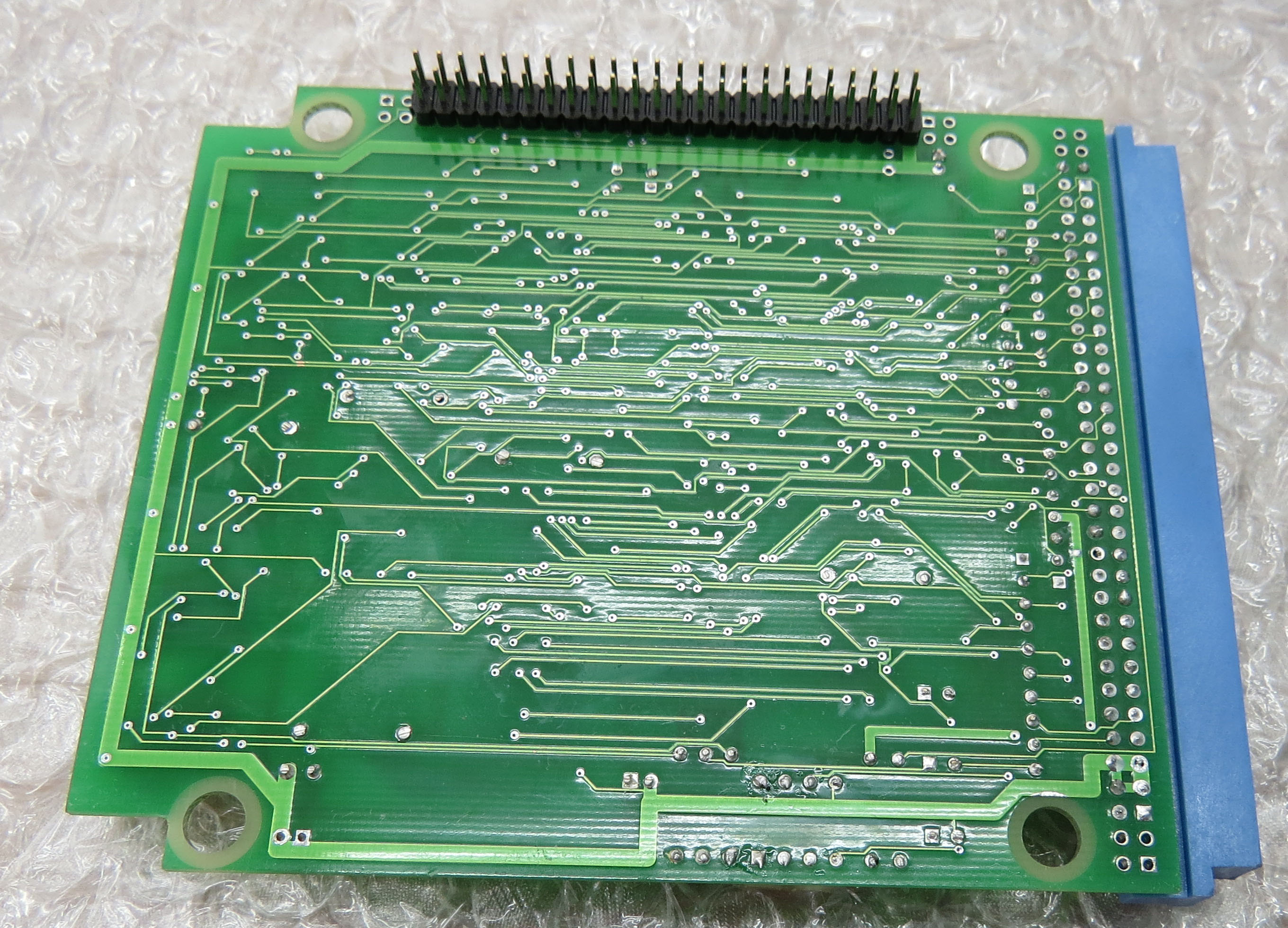

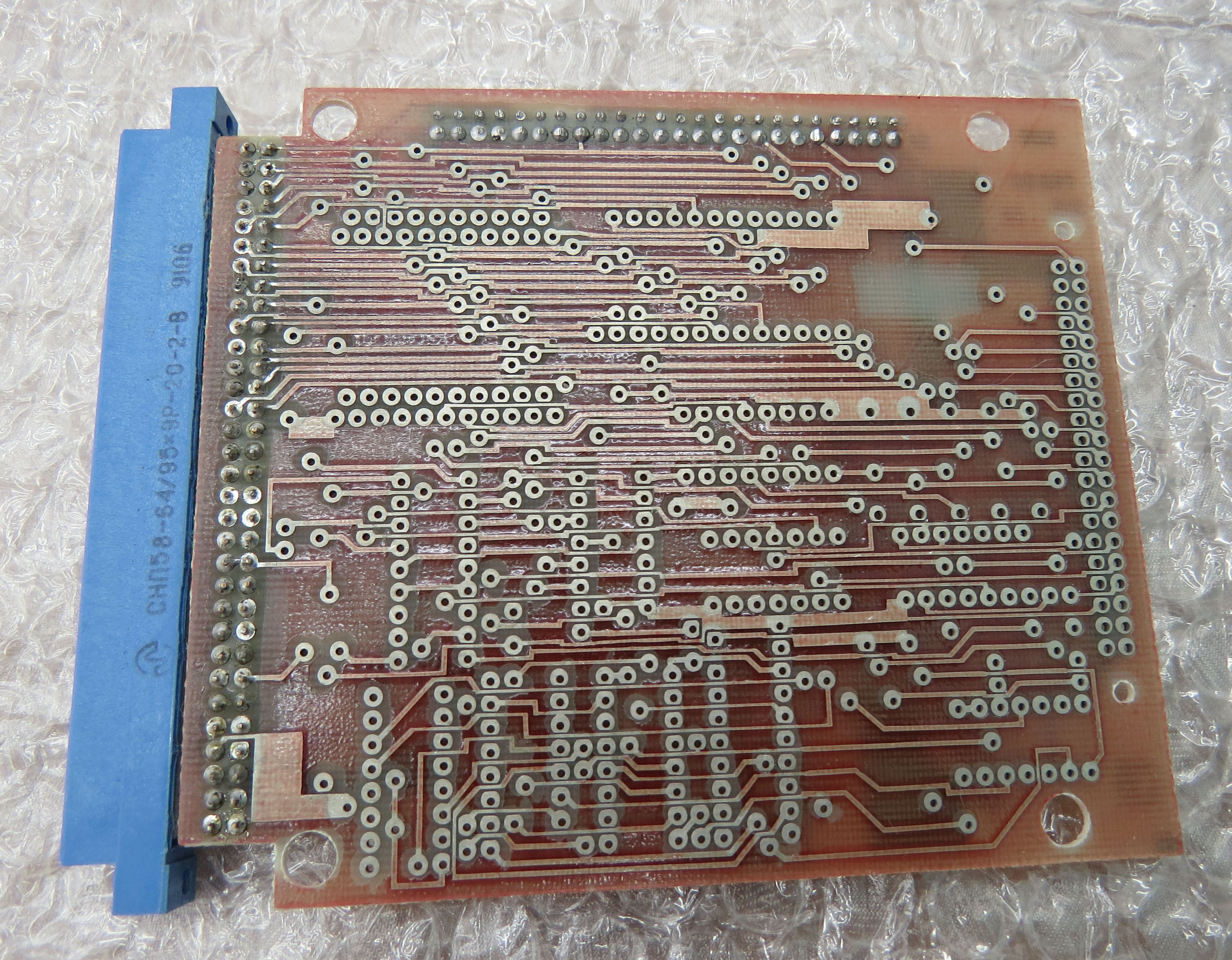

2. собранный СБК

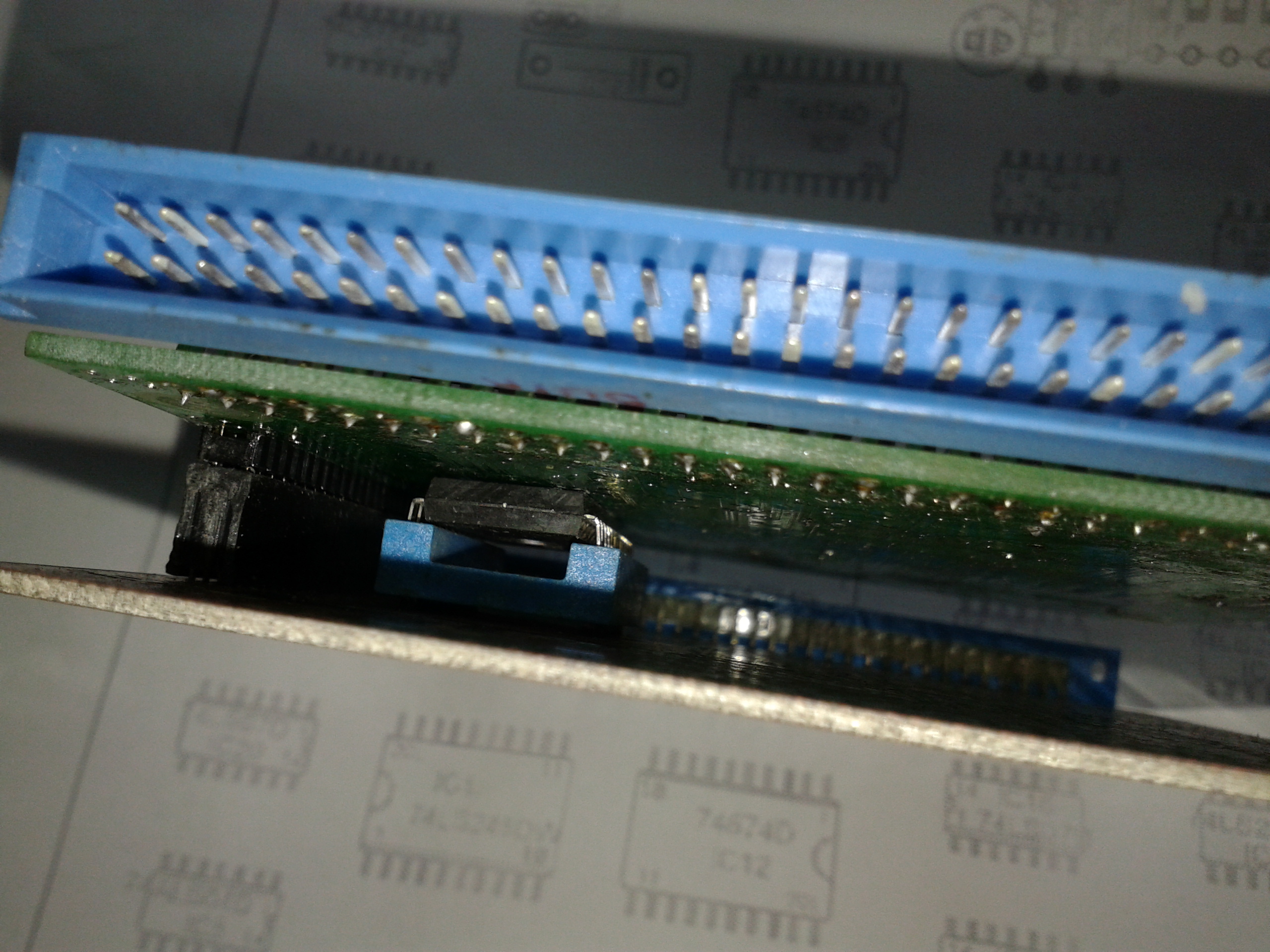

3. шлейф
4. набор для сборки переходника (фото в сборе)
Всё было качественно упаковано и доехало без повреждений. Мои рекомендации.

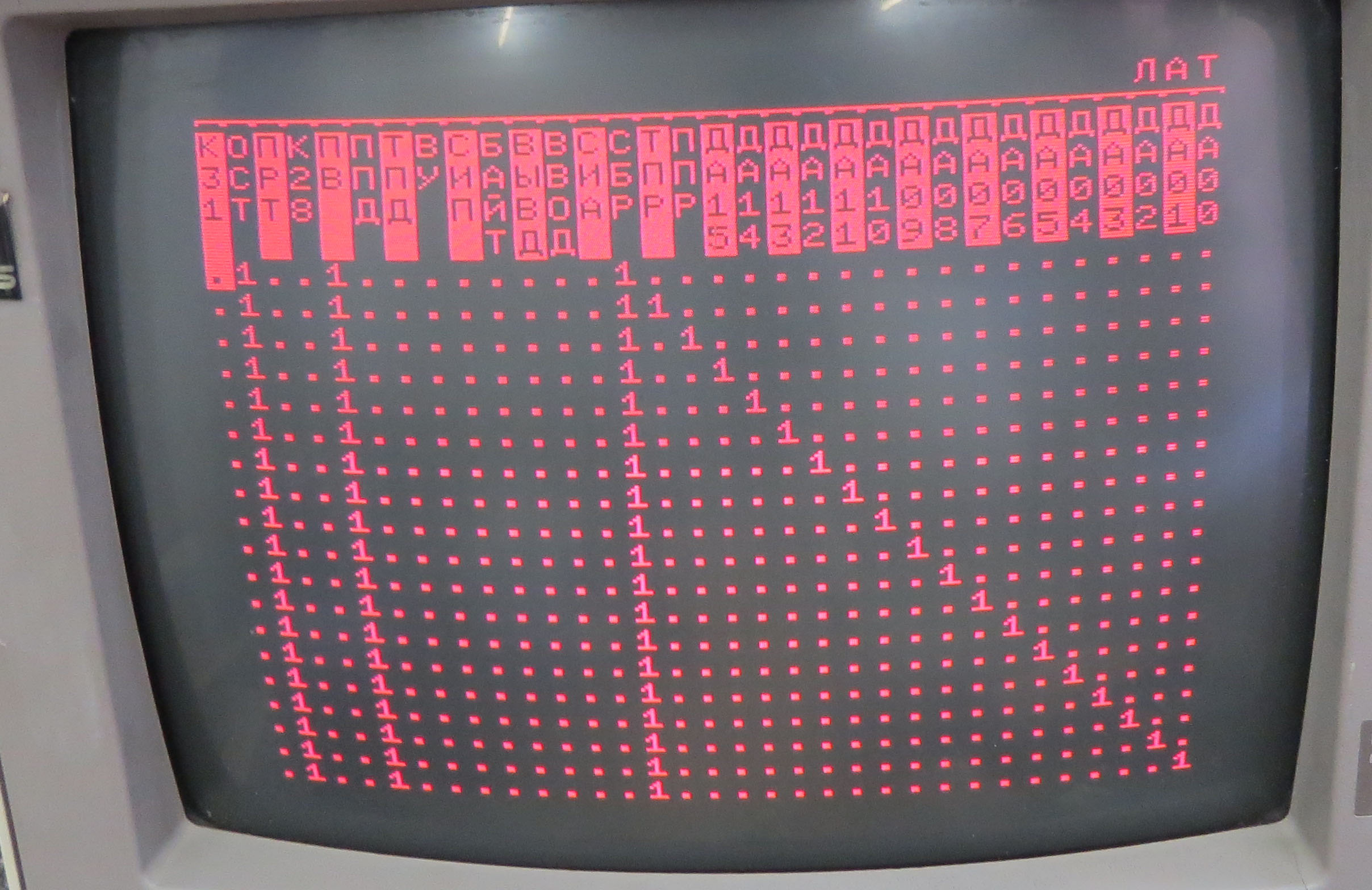

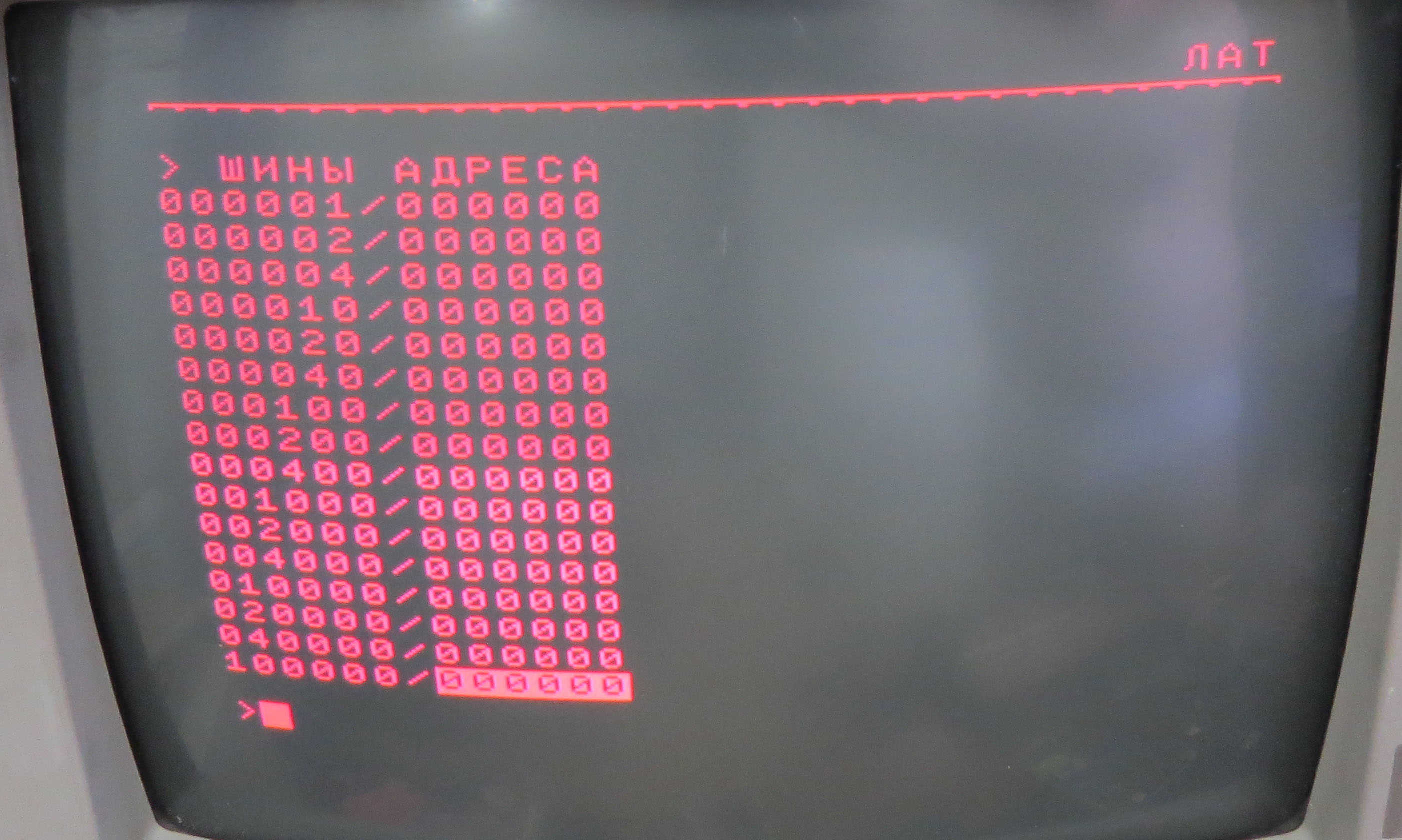

Команды СБК (прошивка12850)
TZ - тест шины МПИ на короткое замыкание. выход по кнопке СТОП
Т1 - комплексный тест БК-0010* (ПЗУ/ОЗУ)
Т3 - комплексный тест БК-0010* (ПЗУ/ОЗУ)
ТА - тест памяти: бегушая 1, бегущий 0
Т8 - чтение регистров процессора (без RPLY)
При диагностики ошибок стенд выводит информацию в старом именовании сигналов МПИ

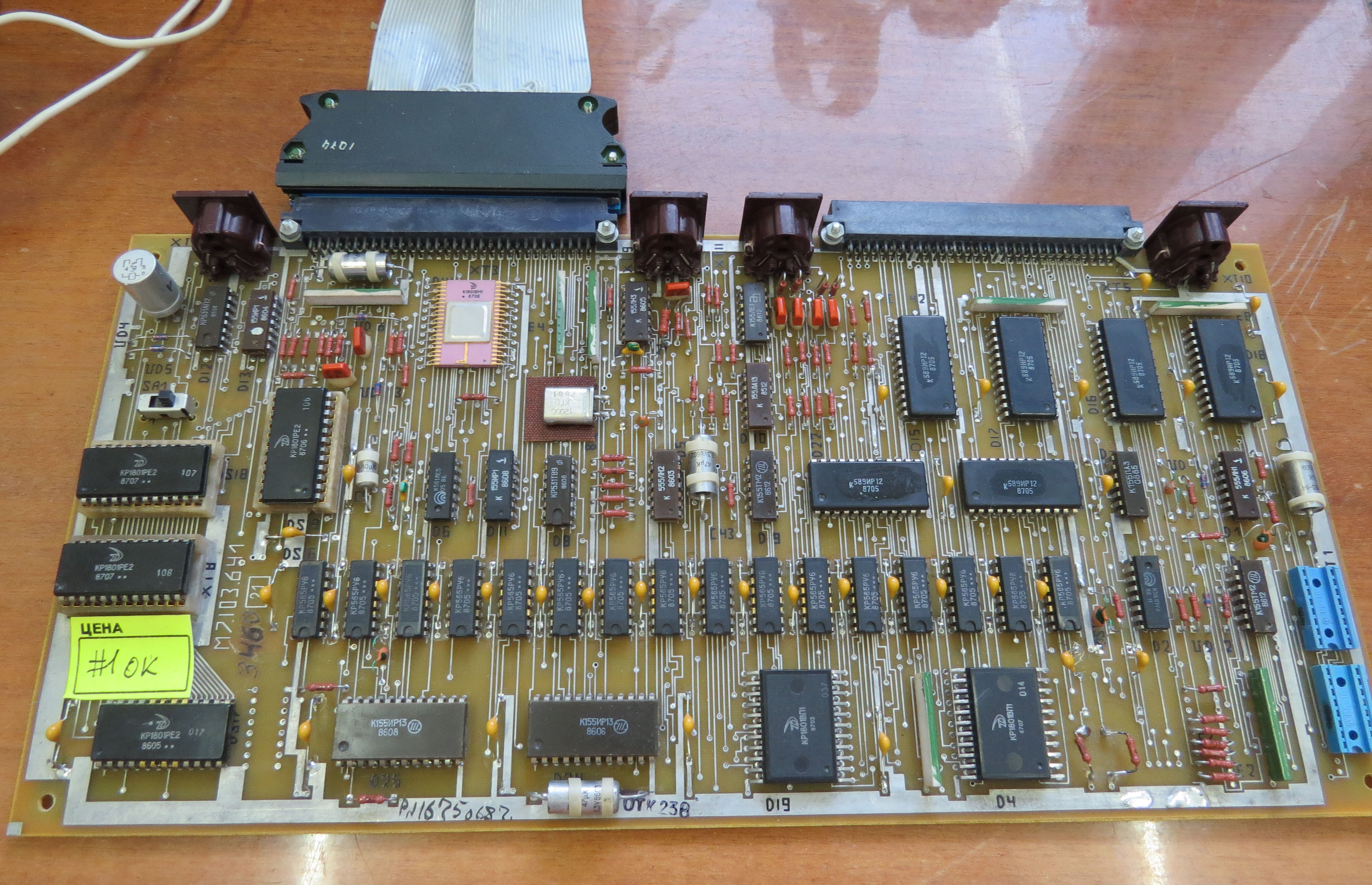

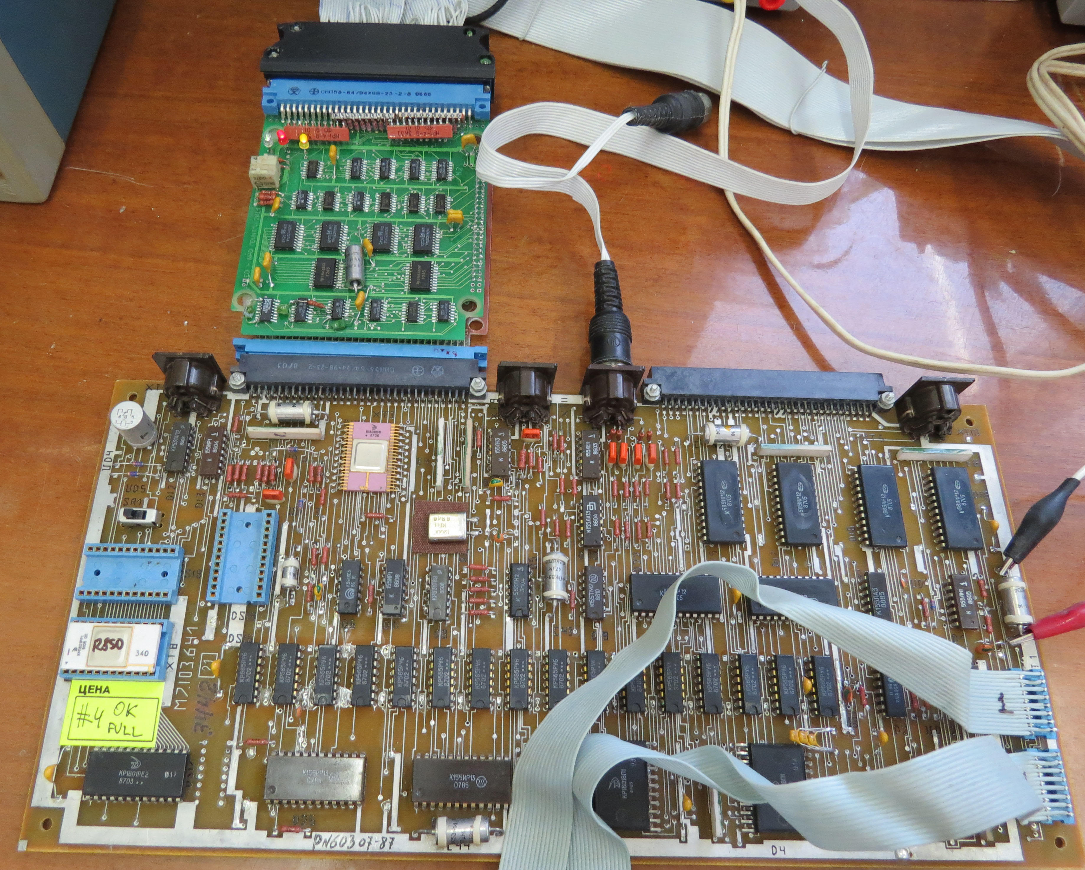

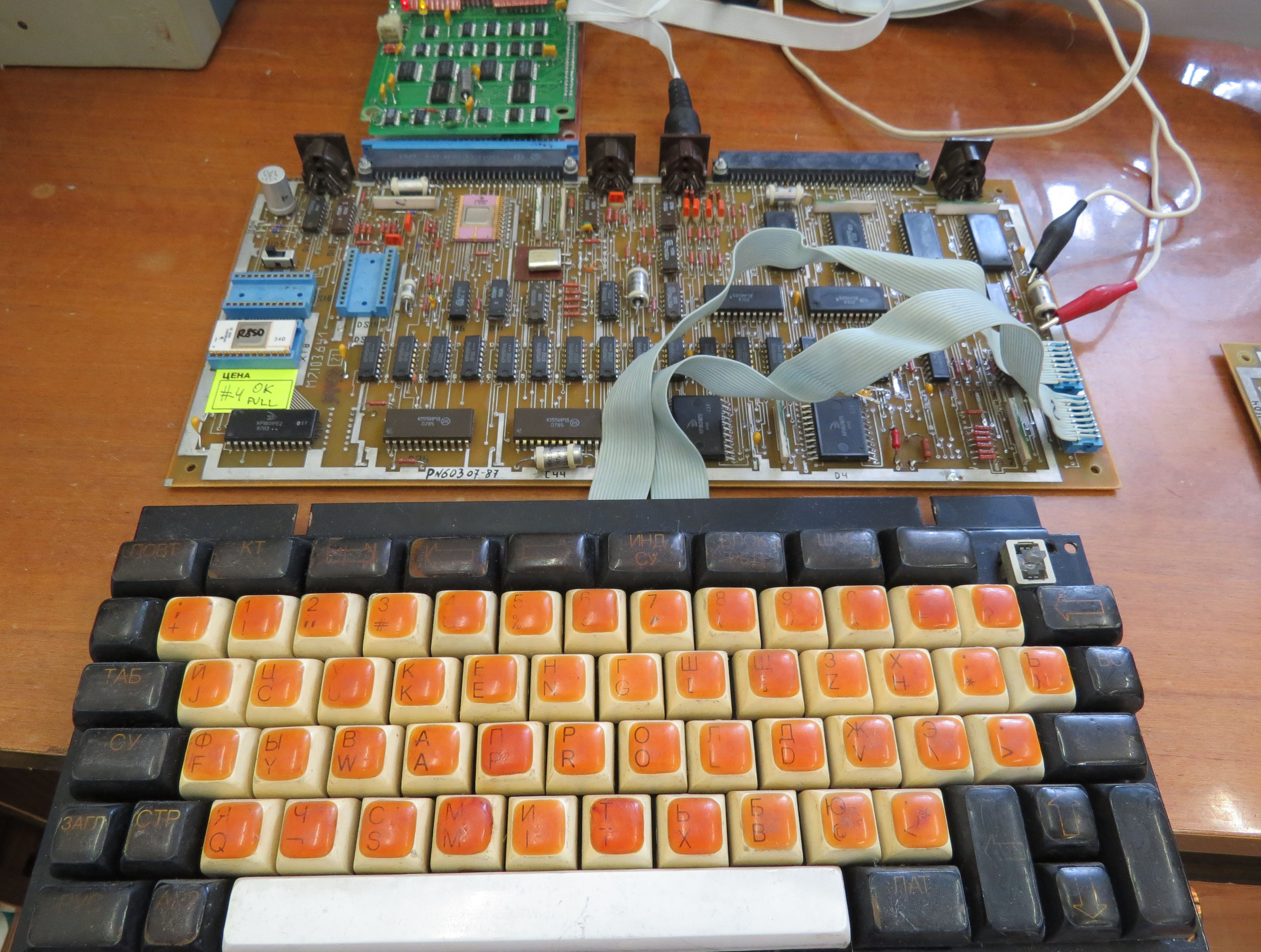

Собираем стенд для тестирования
в качестве головной машины берем плату БК-0010.01 и клавиатуру
вместо ПЗУ бейсика вставляем ПЗУ "12850"
собранный стенд
тестируемая машина - БК-0010.01 [исправная]

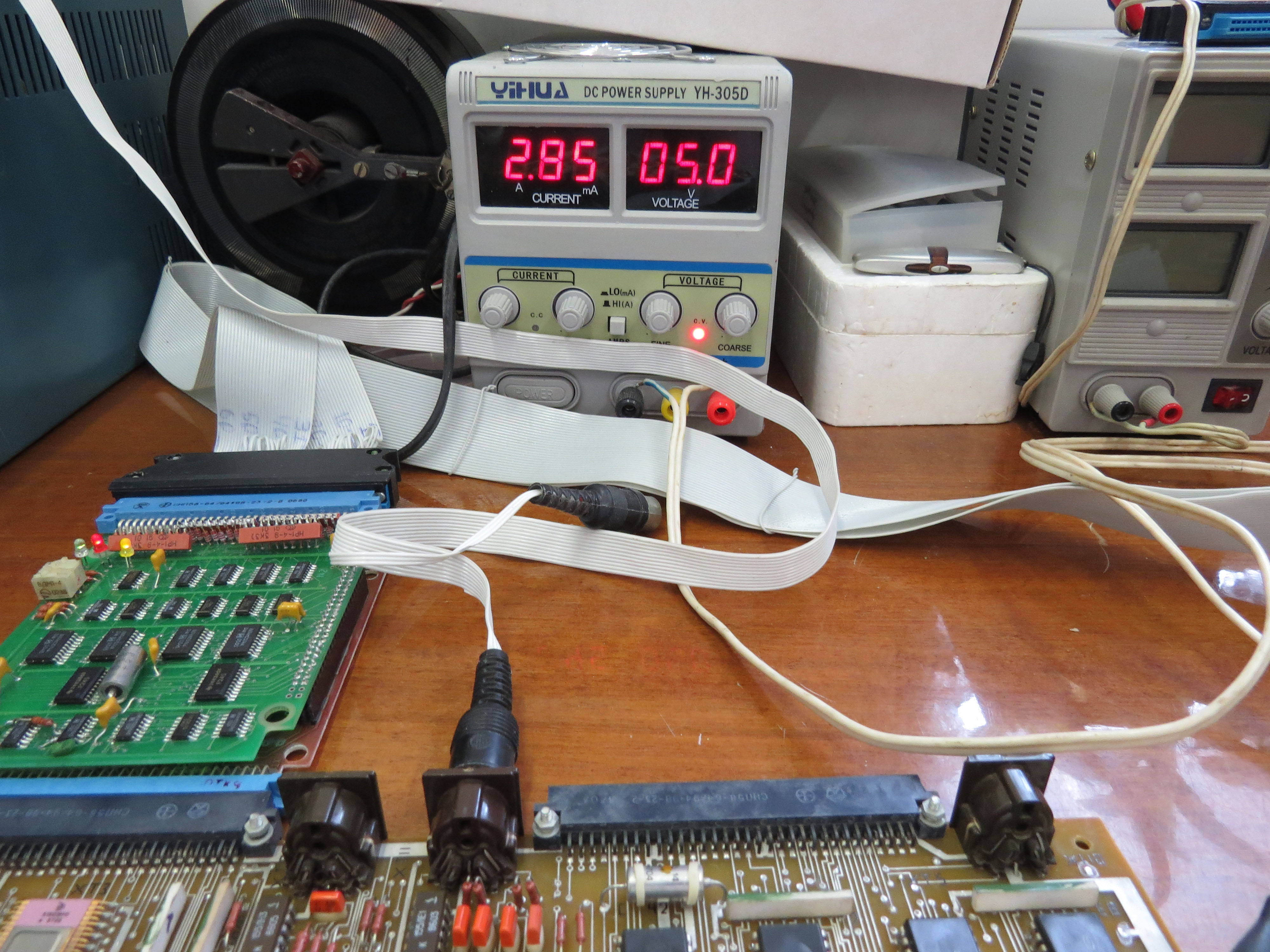

ее питание осуществляется через шлейф со стенда, однако, рекомендуется кинуть прямой провод от того же БП на тестируемую машину.
Важно! нельзя питать головную и тестируемую машину от разных БП
питание осуществляется от лабораторного БП для контроля тока потребления
тестирование

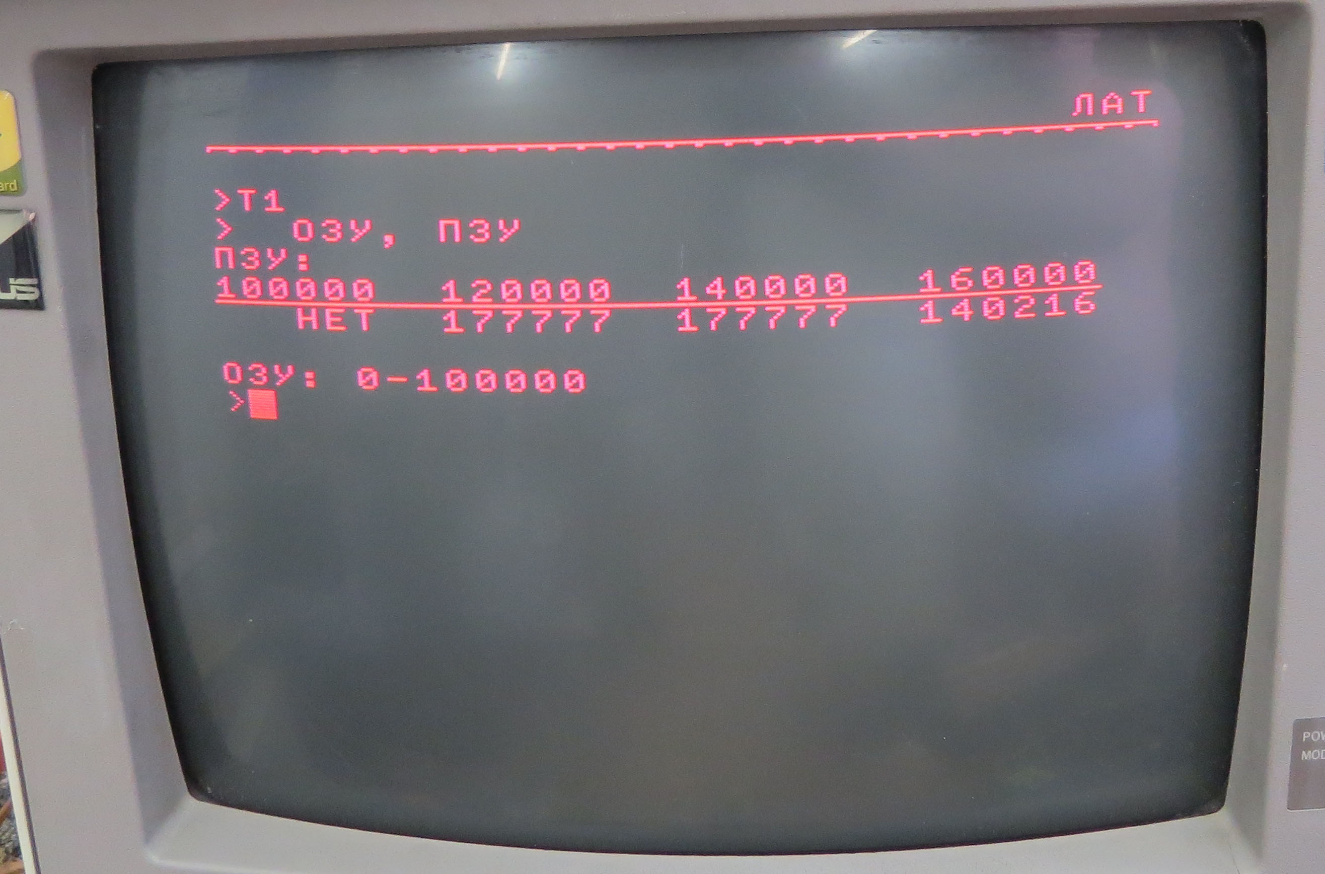

тест Т1

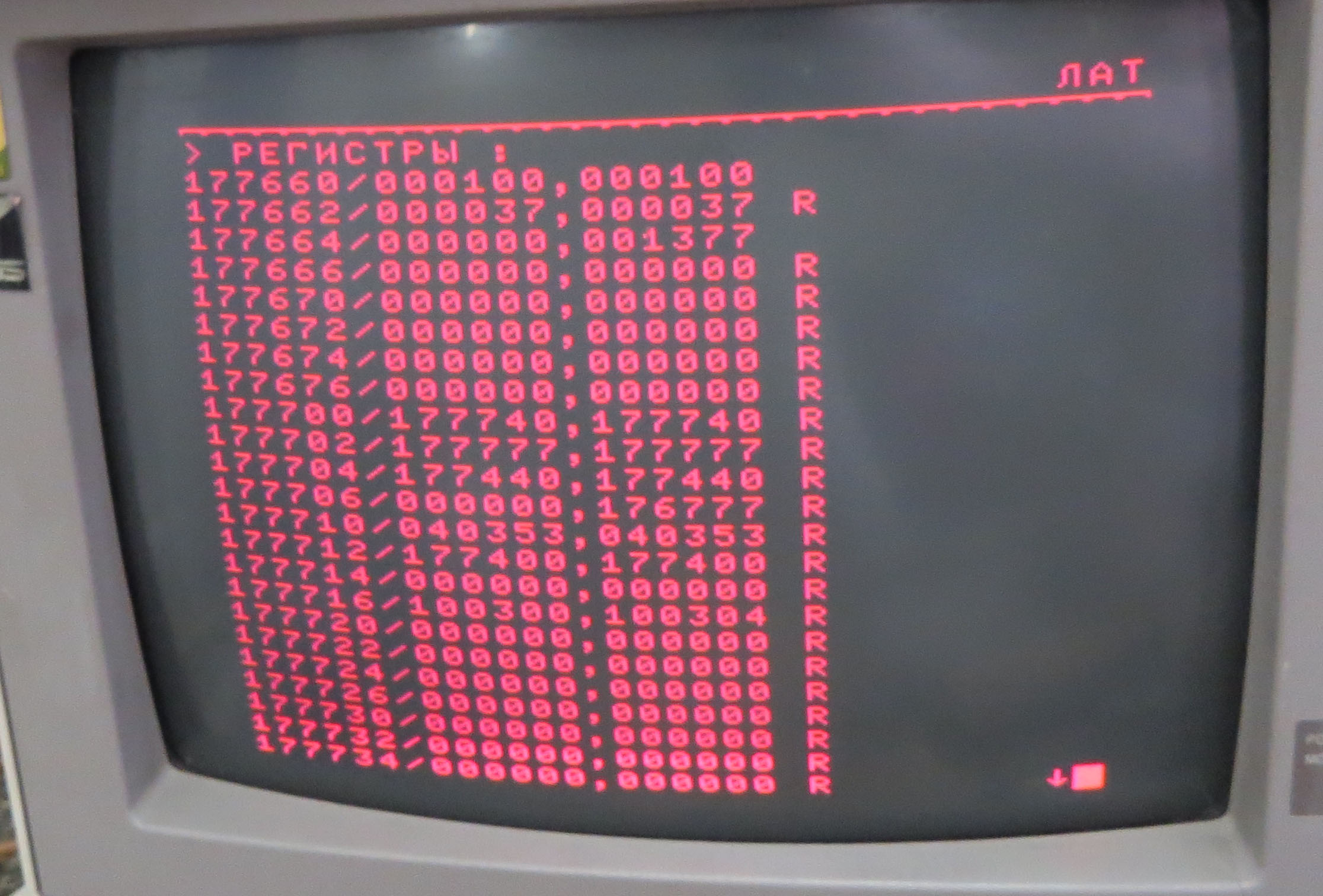

тест Т8
тест ТА

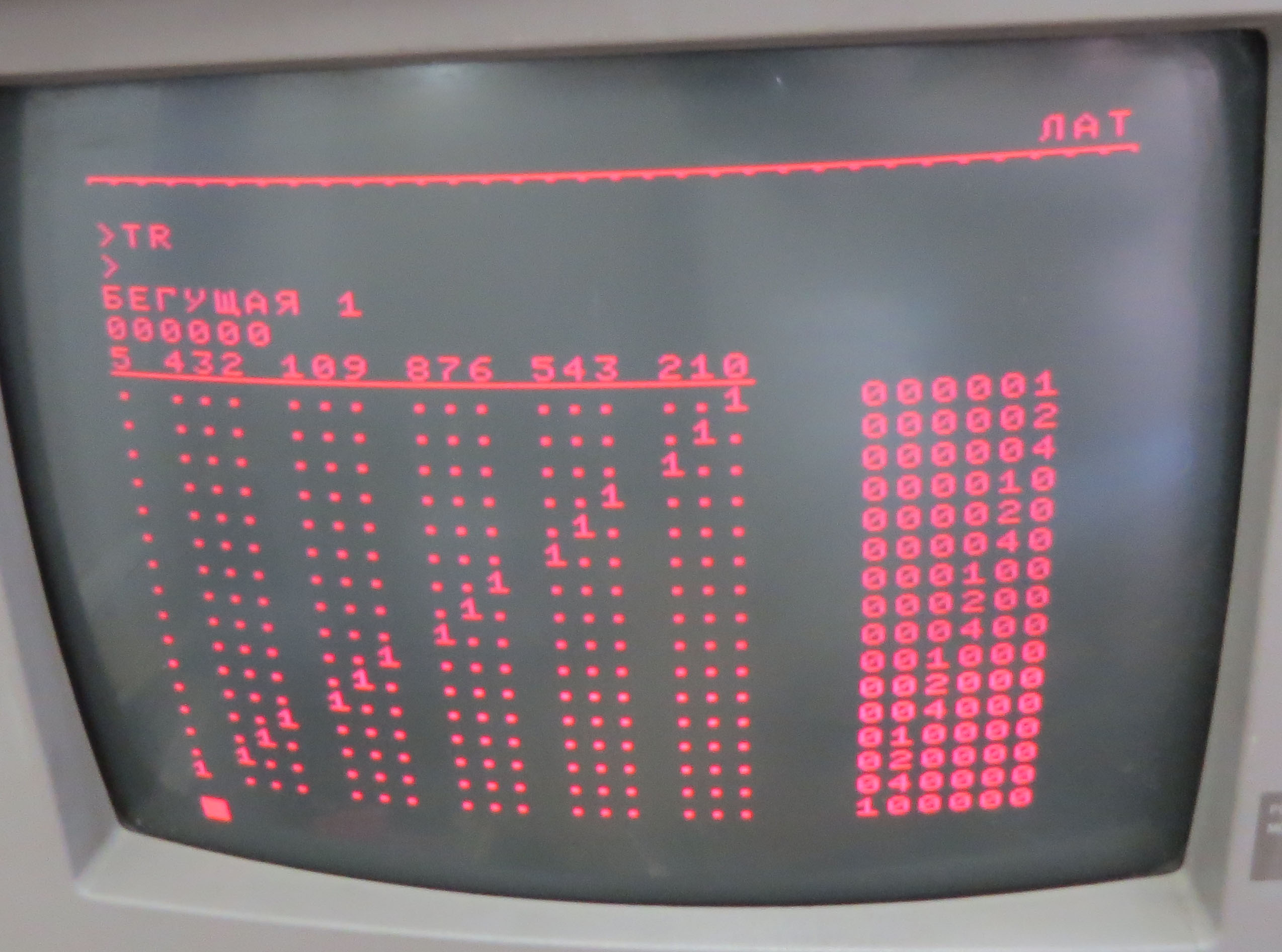

Тест TR
Тест TZ - нормальное состояние
тест TZ c коротким замыканием ШАД

Занимаясь ремонтом БК-0010 я обратил внимание на странное поведение стенда на БК-0010.01
наблюдаются странные глюки и ложноотрицательные данные о сбойной памяти итд итп
При этом стенд идеально работает на БК-0010 и БК-0011М
изучая различия БКшек, я обратил внимание на разную разводку сигнала RPLY на разъеме МПИ
есть 3 варианта подключения RPLY
49 - единственно правильный (с точки зрения работы стенда)
39 - самый проблемный
21 - умеренно проблемный
поясняю
на 49м стенд увидит RPLY от всех устройств БКшки - те от 037 014 и ПЗУ
на 39 - не увидит ничего
на 21 - только ответ от 037 и 014й - ответ ПЗУ пройдет мимо
Почему же формировались различные подходы ?
Причина с одной стороны проста - ВМ1 может повиснуть от "не вовремя" пришедшего RPLY
и как раз для исключения зависаний там стоит ТМ2 который синхронизирует RPLY
и могу сказать честно, даже не смотря на эти ухищрения, ВМ1 на БК11 у меня получалось успешно завесить именно через RPLY !
