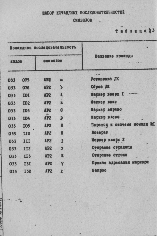

ESC sequences:
    Octal    Char    Action Taken
    033    ESC    Изменяет моду.
    101    A    курсор вверх
    103    B    курсор вправо
    110    H    "Home"- курсор в левый верхний угол.
    112    J    стереть текст от курсора до конца экрана.
    113    K    стереть текст от курсора до конца строки.
    132    Z    чтение идентификатора типа терминала: терминал

ESC sequences:
    Octal        Effect
ESC =    033 075        в режим дополнительной клавиатуры. В этом режиме
            клавиши дополнительной клавиатуры выдают уникальные
            ESC-последовательности.
ESC >    033 076        выход из режима дополнительной клавиатуры в обычный
            режим.
ESC A    033 101        курсор вверх на сторку. Не скроллирует, упирается в
            верхний край экрана.
ESC B    033 102        курсор вниз на строку. Не скроллирует.
ESC C    033 103        курсор вправо на позицию, пока не упрется. Последняя
            литера не забивается.
ESC D    033 104        курсор влево на позицию, пока не упрется. Аналог BS.
ESC H    033 110        курсор в начало экрана: левый верхний угол.
ESC I    033 111        курсор на строку вверх, если уперся - скроллинг вниз.
ESC J    033 112        стирает все от курсора до конца экрана
ESC K    033 113        стирает все от курсора до конца строки
ESC Y    033 131        прямая адресация курсора
ESC Z    033 132        чтение идентификатора типа терминала: терминал
            отвечает в линию определенную кодовую
            последовательность.
ESC [    033 133        вход в моду задержанного вывода
ESC \    033 134        отменяет задержанный вывод
Прямая адресация курсора:
    ESC Y Line# Column#
    Line# - одна литера: код 040-верхняя строка, 041-вторая...
        067-последняя.
    Column# - одна литера от 040 (левая позиция) до 157 (самая правая)
        Курсор перемещается в указанную позицию.
033 110 эквивалентно 033 131 040 040

        VT100 in VT52 mode
ESC A        маркер вверх
ESC B        маркер вниз
ESC C        маркер вправо
ESC D       маркер влево
ESC F       псевдографика
ESC G       выход из псевдографики
ESC H        маркер в верхний левый угол
ESC I        маркер вверх, для первой строки сдвиг экрана вниз
ESC J        стирание экрана
ESC K        стирание строки
ESC Y Pn Ps     прямая адресация курсора строка и столбец
ESC Z        запрос, в ответ идет 'ESC/Z'
ESC =        режим дополнительной клавиатуры
ESC >        выход из режима дополнительной клавиатуры
ESC <        вход в VT100

Терминал 15ИЭ-00-013
нас интересуют
Дисплей
Алфавитно-цифровой
15ИЭ-00-013
ЩЦМ3.778.012
Инструкция по эксплуатации
ЩЦМ3.778.012 ИЭ
страницы 12-20 данного документа
если кратко то команды такие
Прикрепленное изображение
