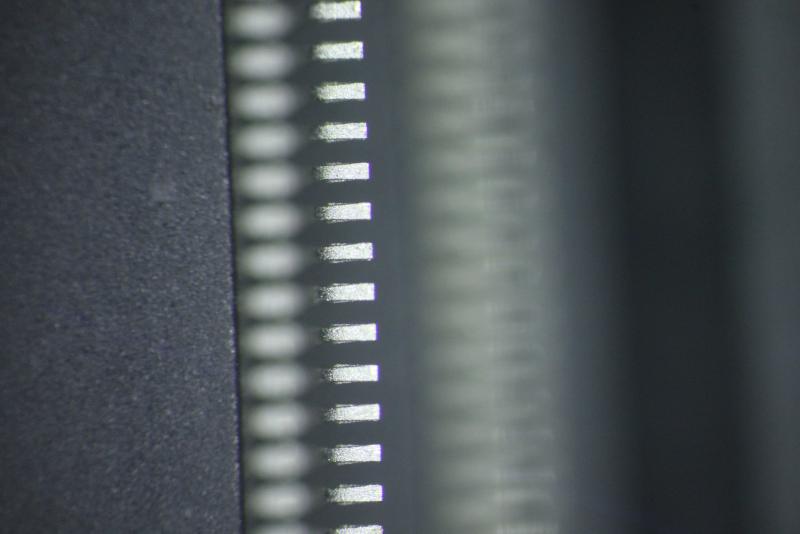

Дефект ПЛИС EP2C5Q208
Прикрепленное изображение
подробнее про данное явление
https://zctc.ru/sections/tokoprovodyashie_kristalli_olova
https://pikabu.ru/story/olovyannyie_usyi_5217620
http://ru.terrenebuyingservice.com/info/wh...s-46375368.html
https://tech-e.ru/2008_3_40.php

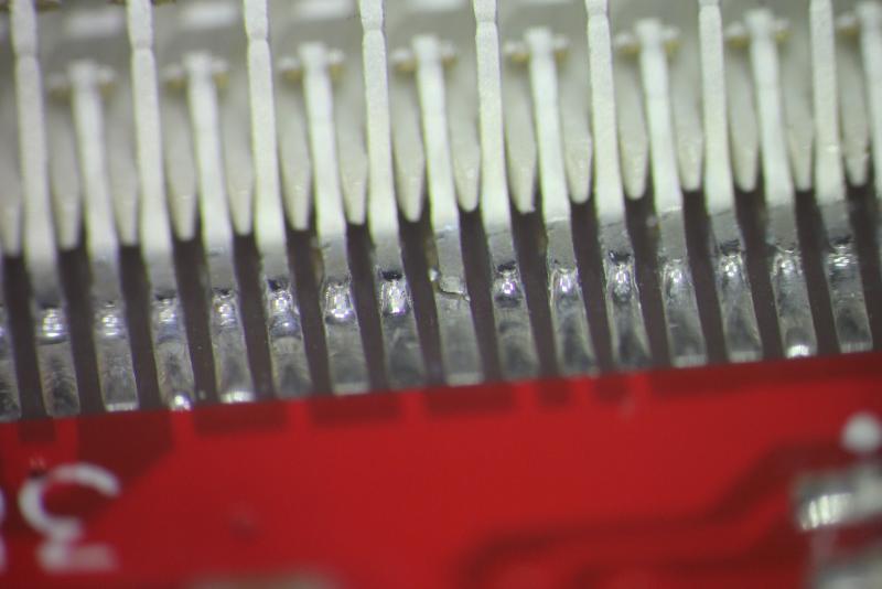

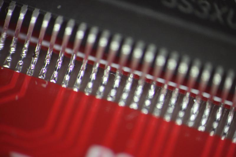

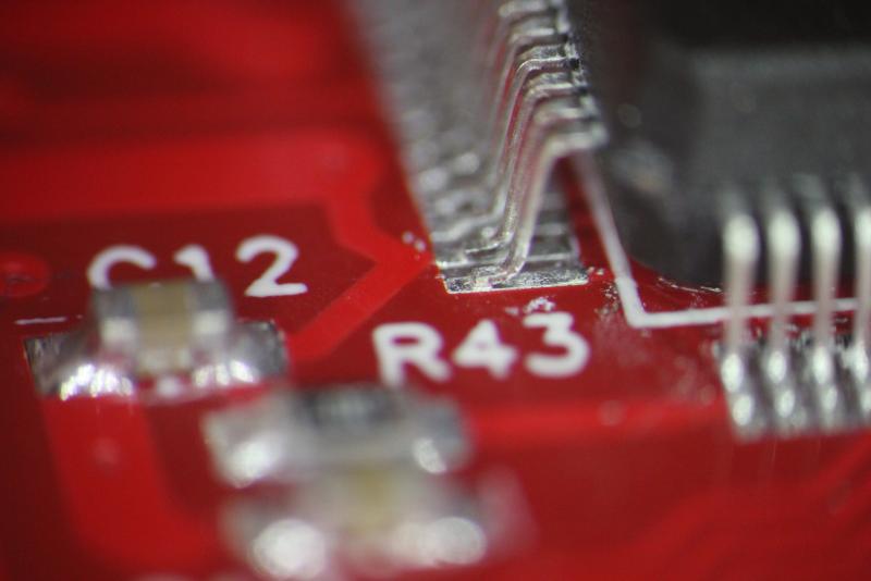

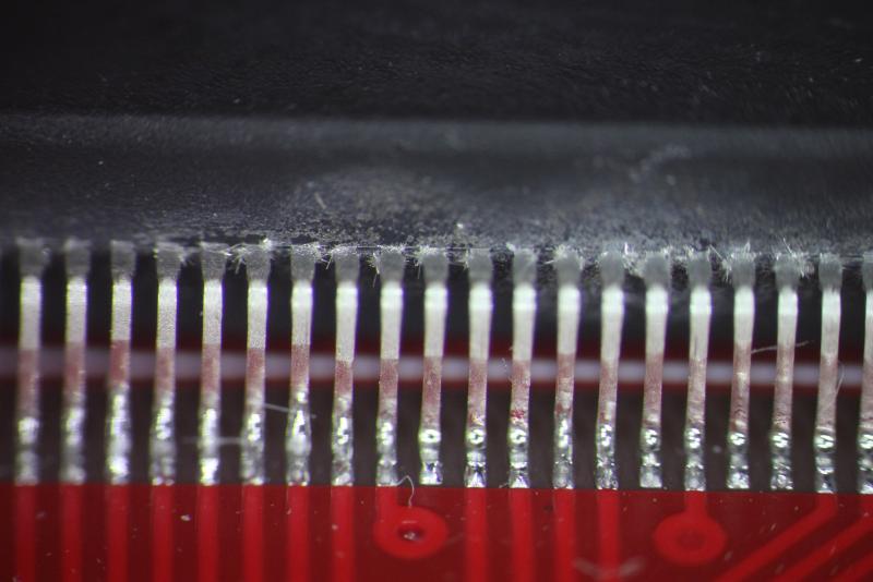

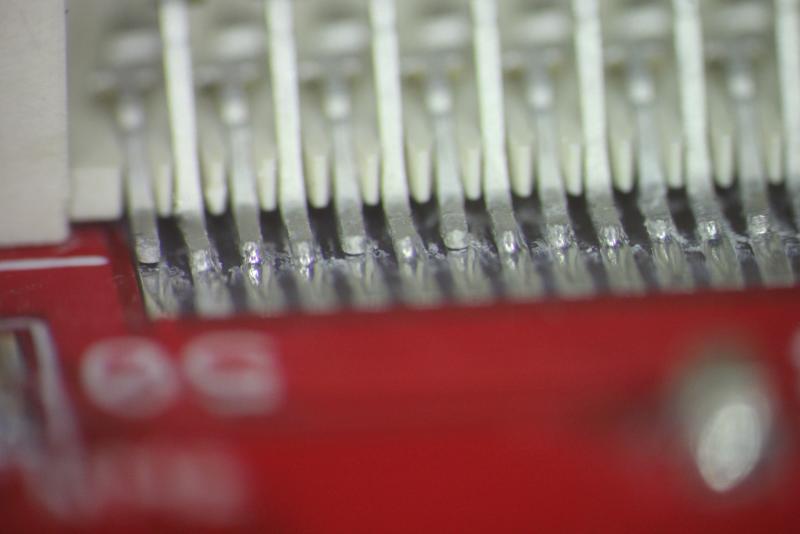

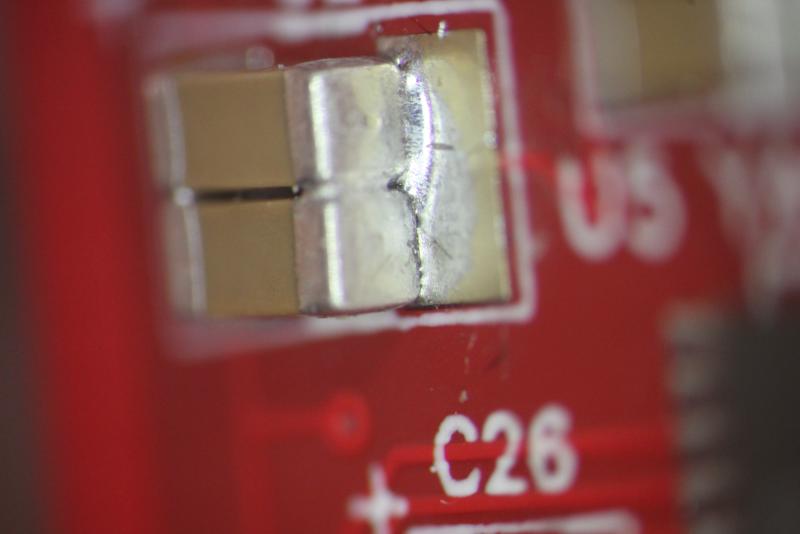

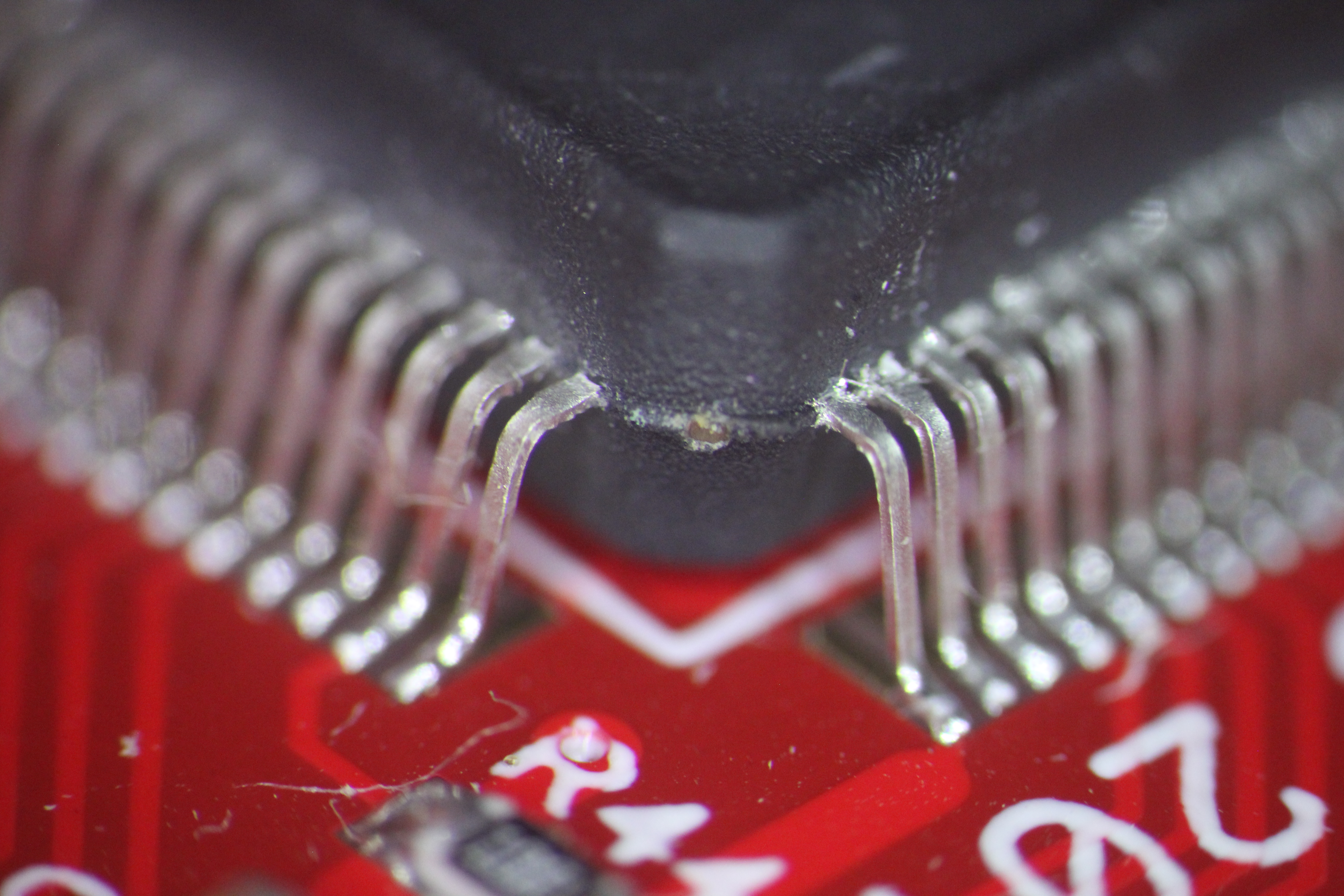

Подборка дефектов пайки кривыми руками и пастой
видна микротрещина пайки конденсатора
5ая нога слева в воздухе
нога в центре вообще не пропаяна
4,7,8 ноги в воздухе
хорошо виден зазор
1,5,7 нога слева в воздухе
хорошо виден зазор
есть припой, есть остатки флюса но контакта нет
нога в центре в воздухе
пятно контакта меньше 0,2кв мм !
ноги в воздухе
эти дефекты хорошо показывают жесткую необходимость работать с микроскопом ибо автор этих дефектов паял с такой наглазной лупой
и в принципе не удивительно - она всего 2.5x

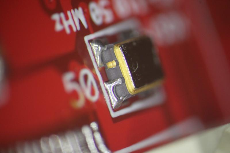

Дефекты пайки кварцевых генераторов
сначала как должно быть:
а теперь как не надо делать:
Прикрепленное изображениеПрикрепленное изображение

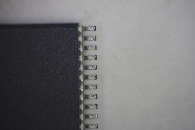

Популярный и актуальный в современных реалиях вопрос:
а как отличить "выпайку" от настоящих новых чипов ?
в этой теме буду публиковать разные фото с указанием "выпайка" это или новый чип
примеры
выпайка - флюс на ногах
причем чипы идут в блистере, те наличие блистера не говорит, что это новый чип
вот это новый чип
два характерных признака - целое покрытие и следы формовки ног
формовка
остальные фото в этой теме
