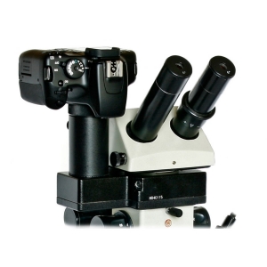

Для пайки и прочих работ я использую микроскоп МБС-9 (МБС-10 пробовал, но он мне не очень понравился и я оставил именно МБС-9)
Со временем стала возникать необходимость снимать видео и делать фото некачественных деталей я озадачился решением этой проблемы
решение представлялось в таком виде:
Прикрепленное изображение
тут используется МФУ (МИКРОФОТОГРАФИЧЕСКОЕ УСТРОЙСТВО)
относительно сложная и дорогая задача это как раз приобретение МФУ, так как в отличии от микроскопов оно редко встречается в продаже и сравнимо по цене с б/у микроскопом.
итак МФУ есть, теперь надо решить вопрос с выбором фотоаппарата. если говорить о фирме то это Canon без вариантов, остается определиться с моделью.
изучая вопрос я пришел к выводу, что минимально это будет Canon 550D или 1200D
оба нормально работают с Canon EOS Utility
скачать ее можно с официального сайта, но на всякий случай выложу ее сюда
Прикрепленный файл  ksd291a_installer.zip ( 180.37 мегабайт ) Кол-во скачиваний: 6536
с данным ПО достаточно просто разобраться, однако выложу еще и документацию
Прикрепленный файл  eos_utility_manual.pdf ( 8.87 мегабайт ) Кол-во скачиваний: 2819
обеспечиваемый функционал
- фотографирование
- запись видео
техническая часть - физическая стыковка фотоаппарата с МФУ
для этого потребуются 2 китайских переходника М42-Canon без бортика - те с возможностью свободно накручиваться.
один используется непосредственно для стыковки фотоаппарата с тубусом МФУ, а второй как контр-гайка фиксирующая положение.
в моем случае пришлось подбирать расстояние для совпадения фокусов окуляров и фотоаппарата - те что бы то что в фокусе в окулярах было четко видно на экране.

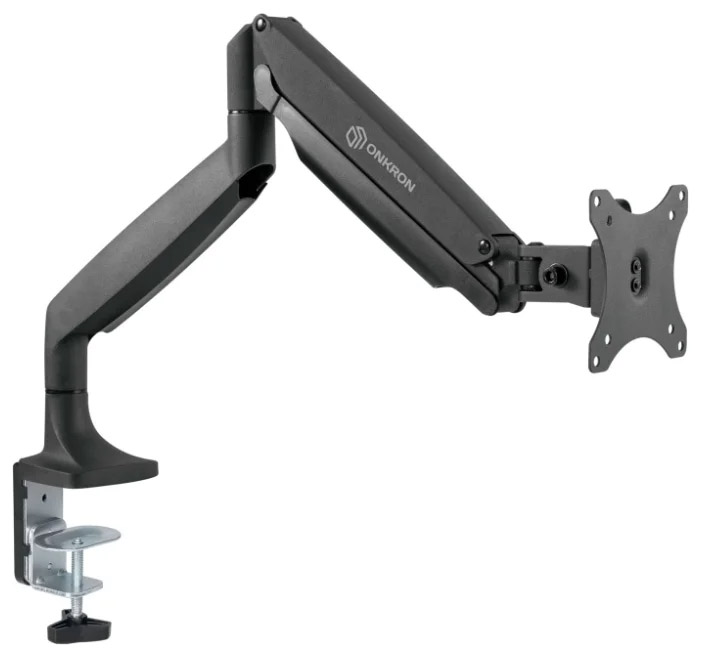

3. штатив для монитора ONKRON G100
этот штатив удобен тем, что:
- позволяет удобно управлять местом расположения микроскопа на столе и расстоянием до объекта
- не требуется ничего пилить сверлить итд - для МБС-9 все крепление осуществляется штатным набором болтов!
- легко настраивается на вес микроскопа и фотоаппарата, тем самым эта тяжелая конструкция легко передвигается

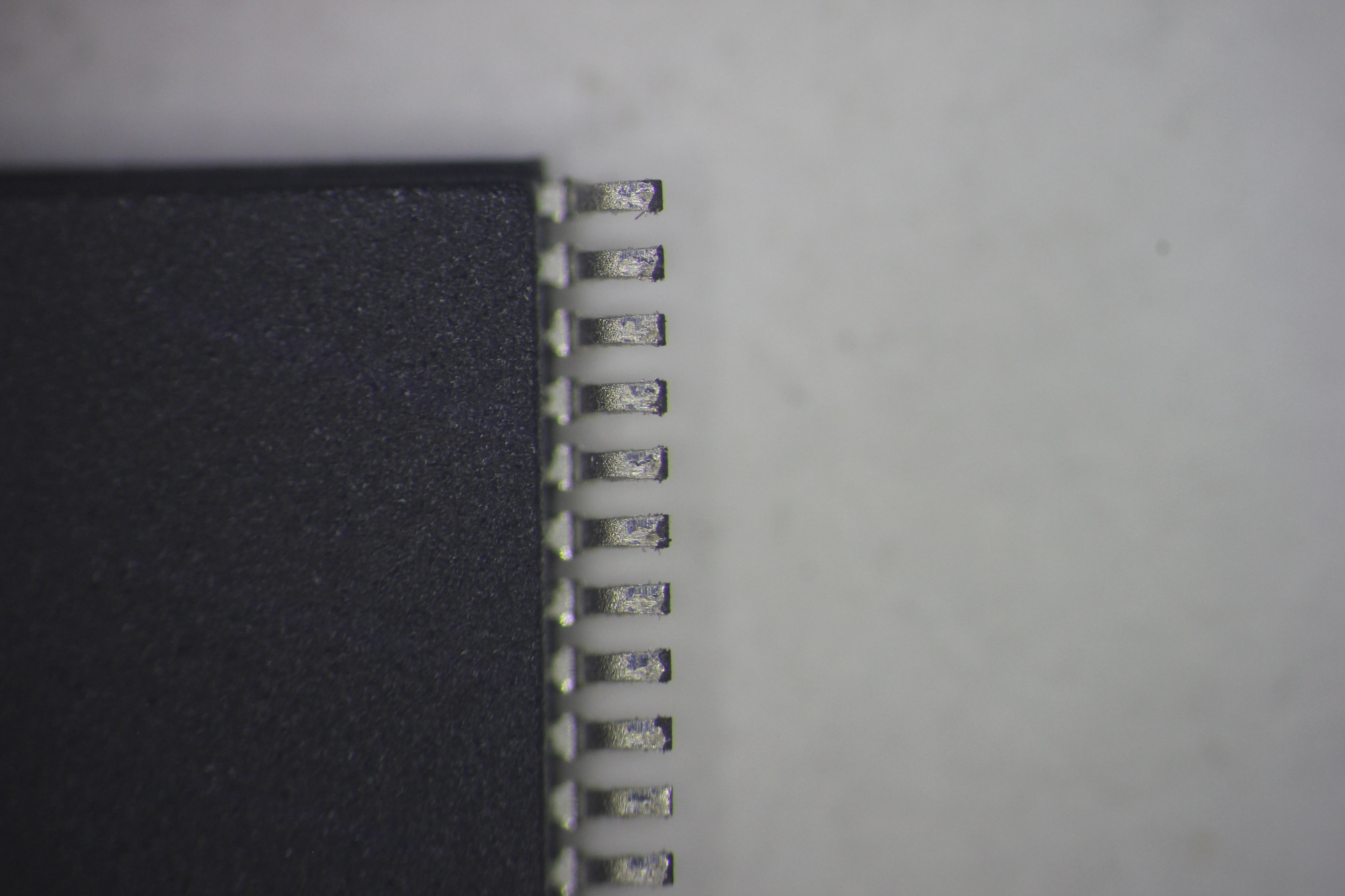

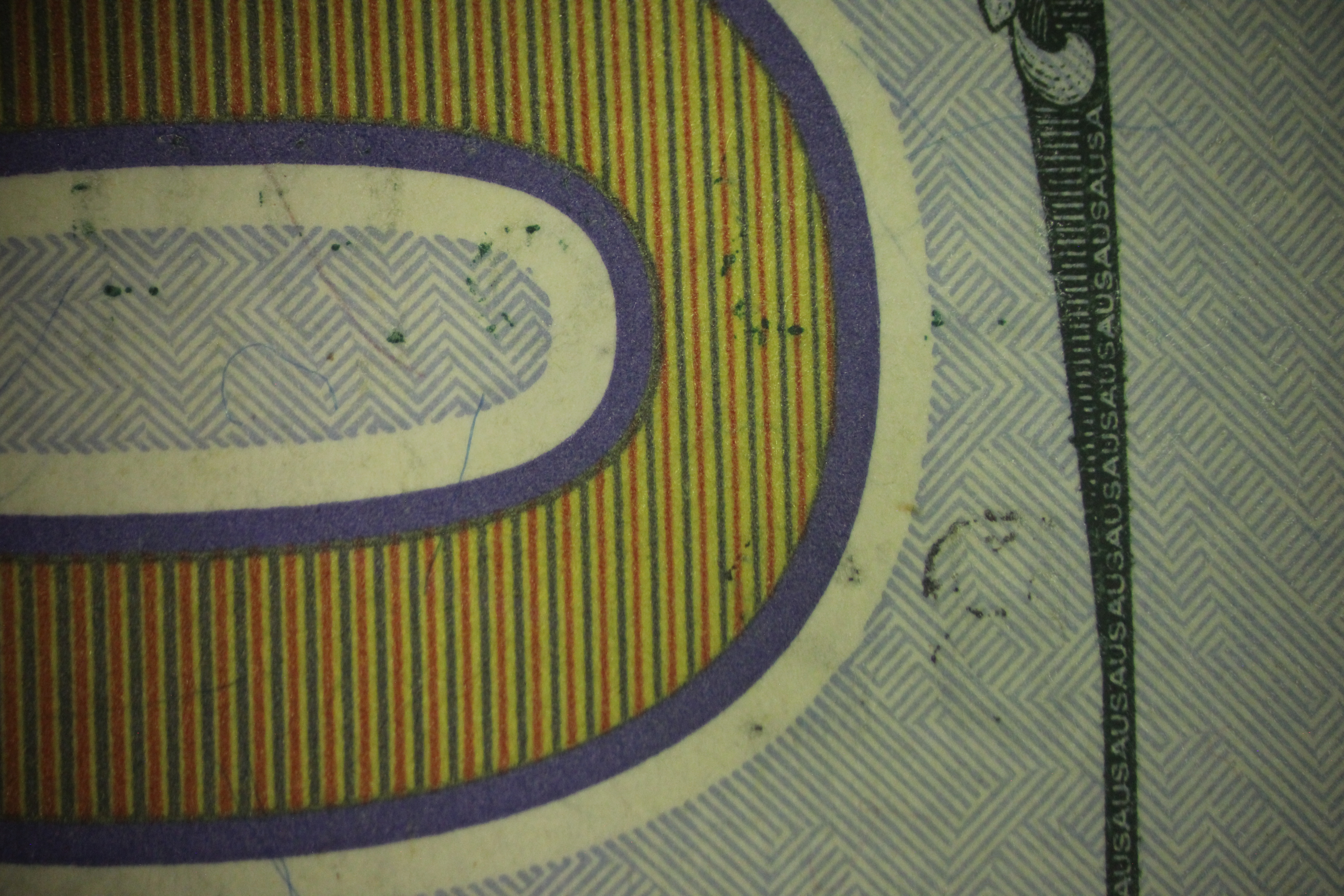

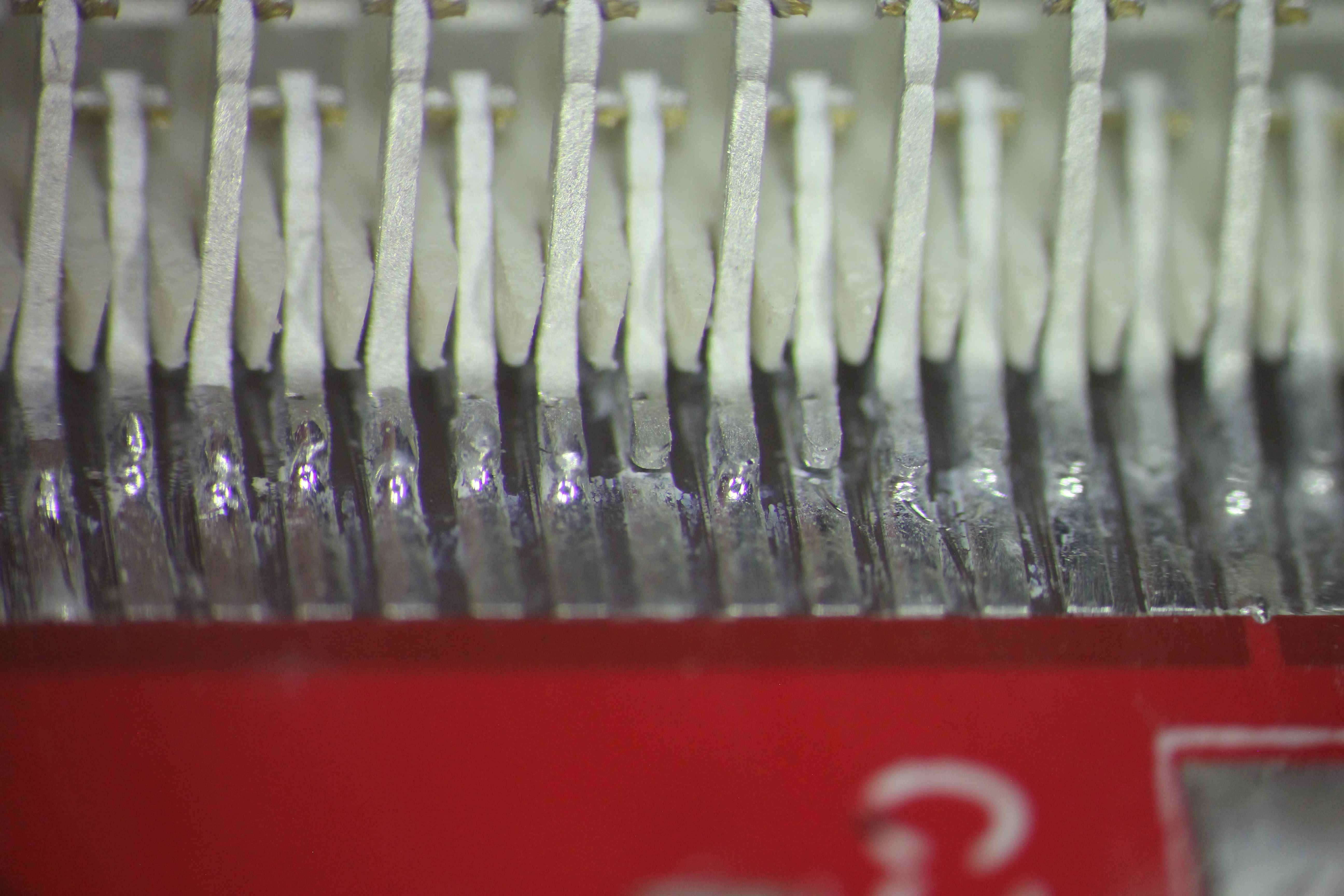

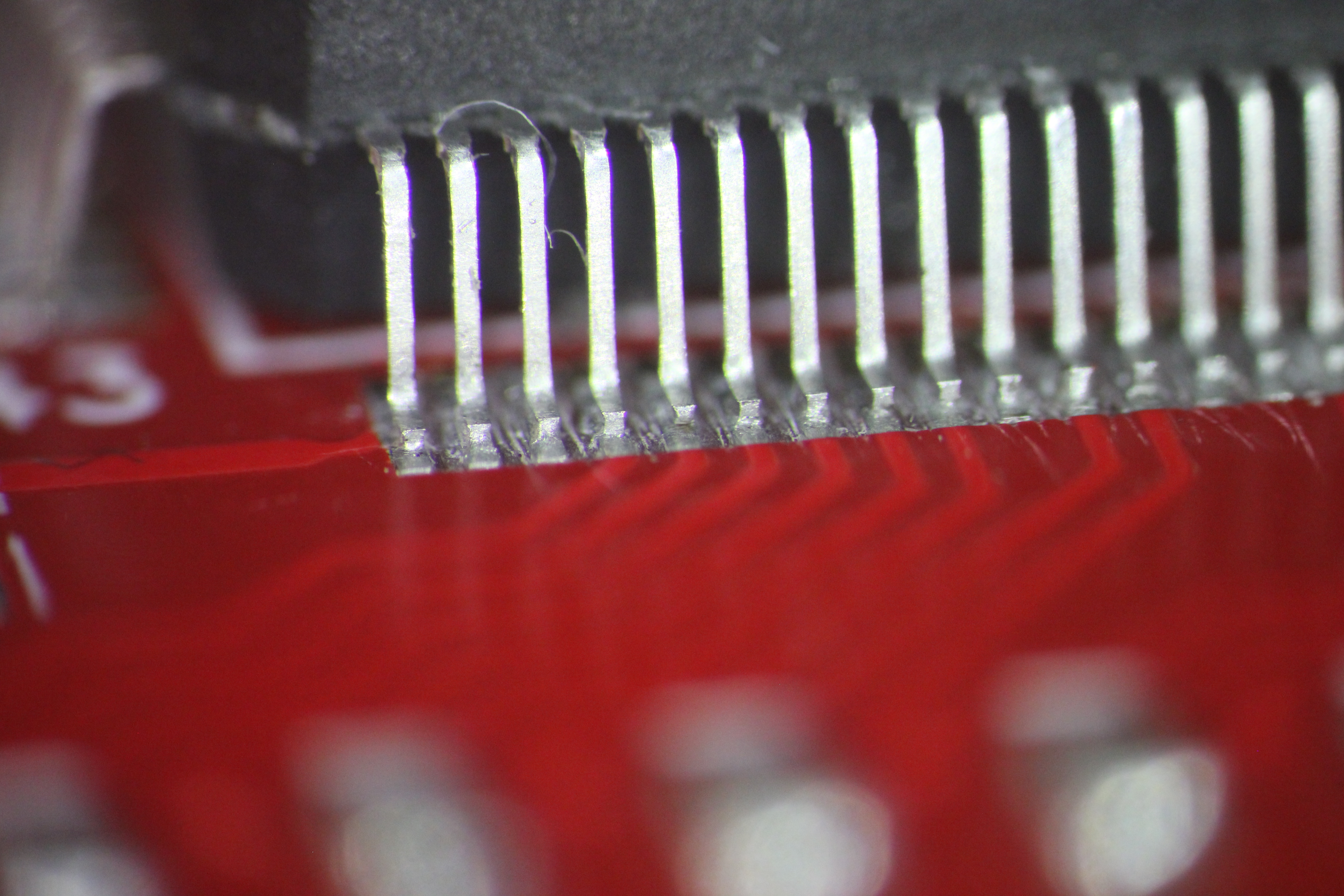

Примеры фото
флюс на ногах микросхемы
купюра
еще купюра
запаянная микросхема
Живы будем - Не помрем !

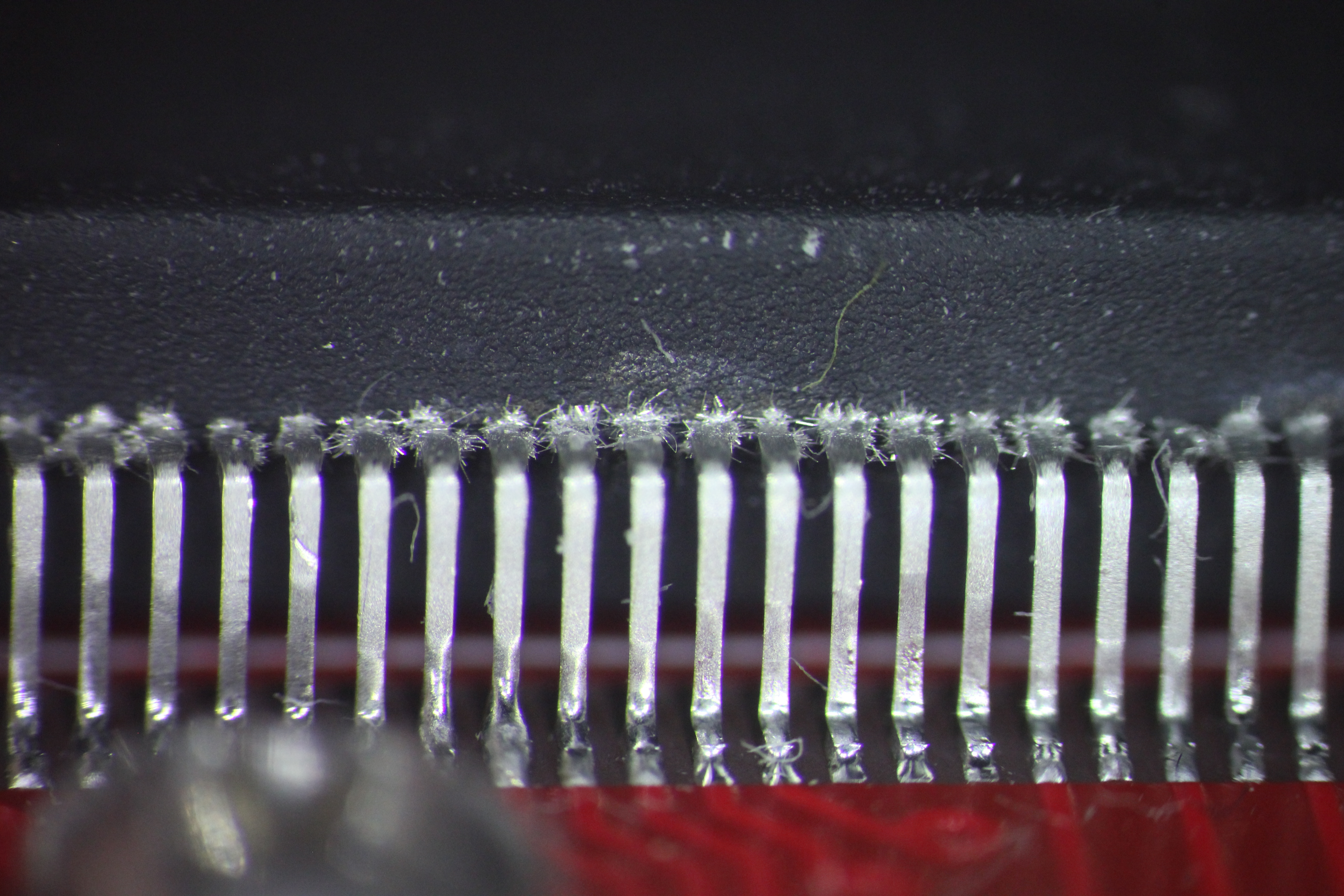

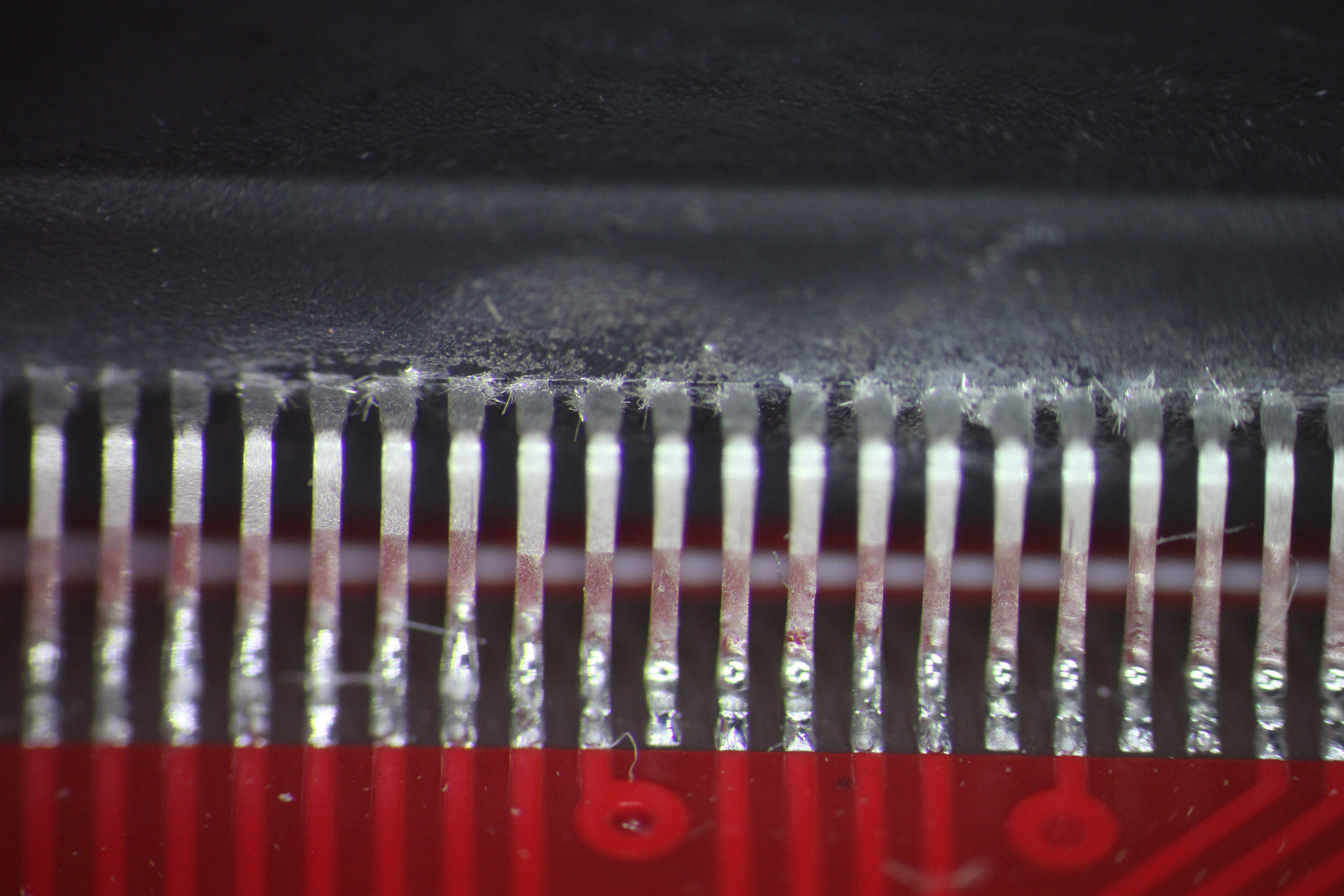

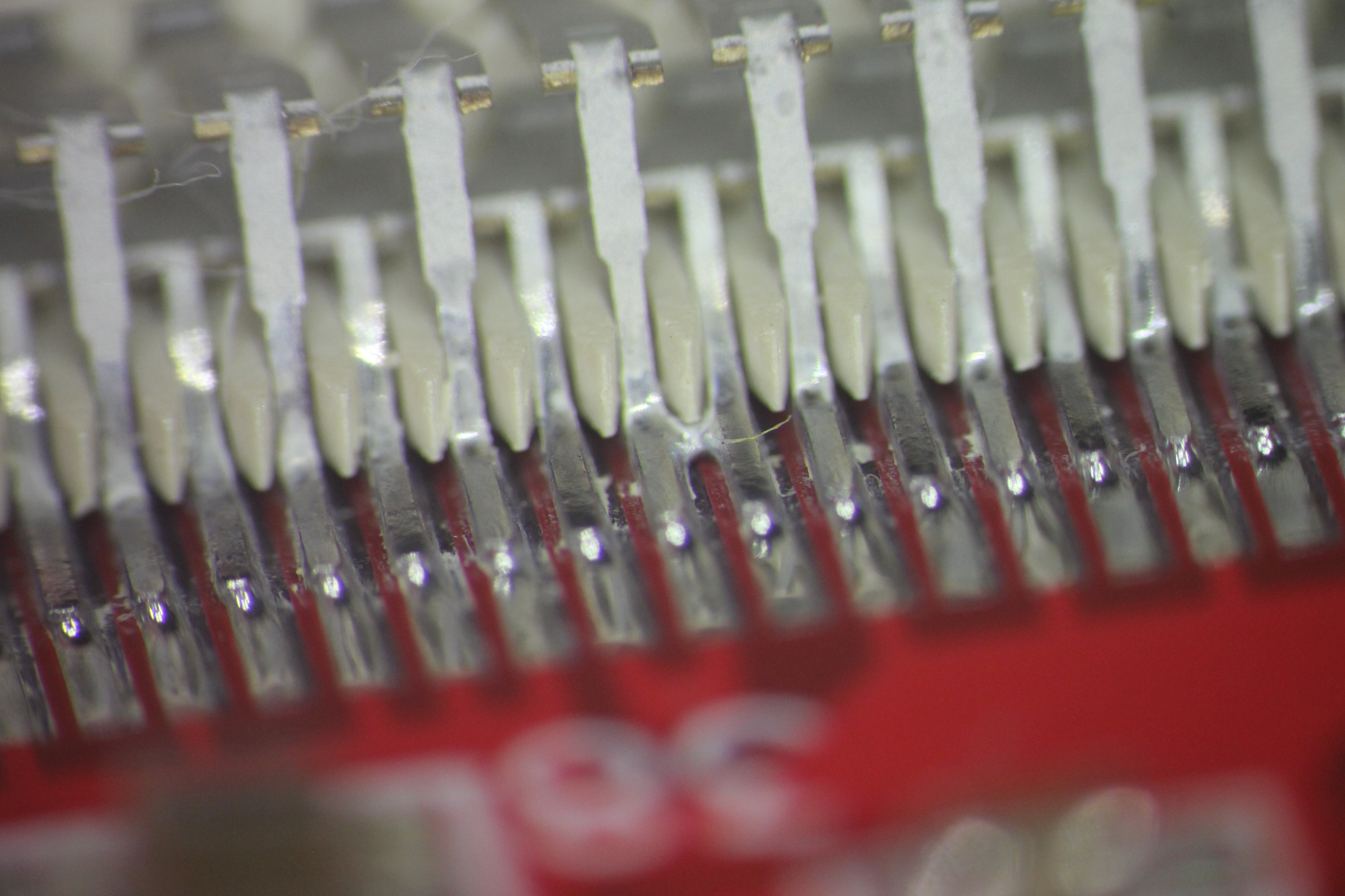

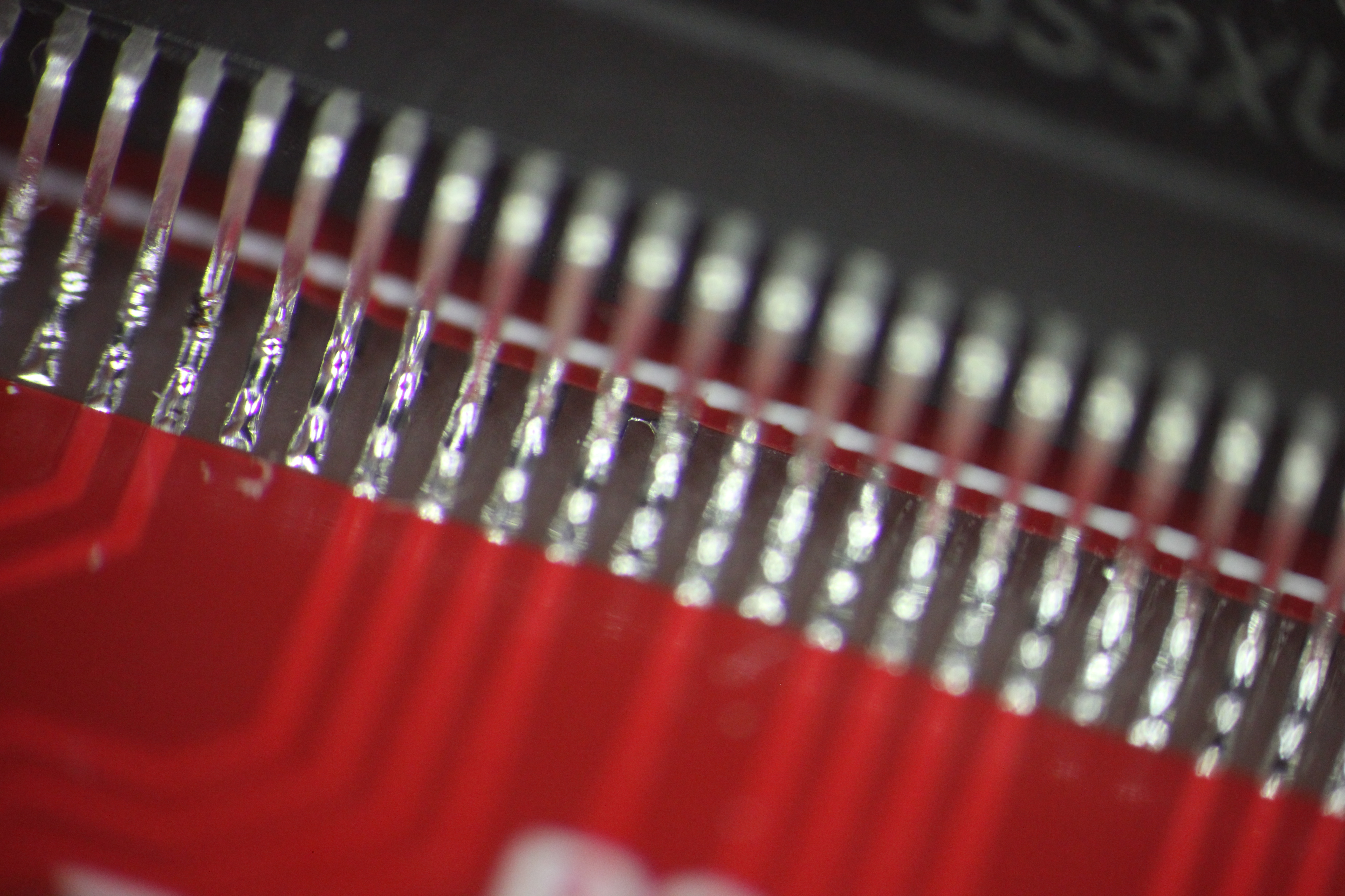

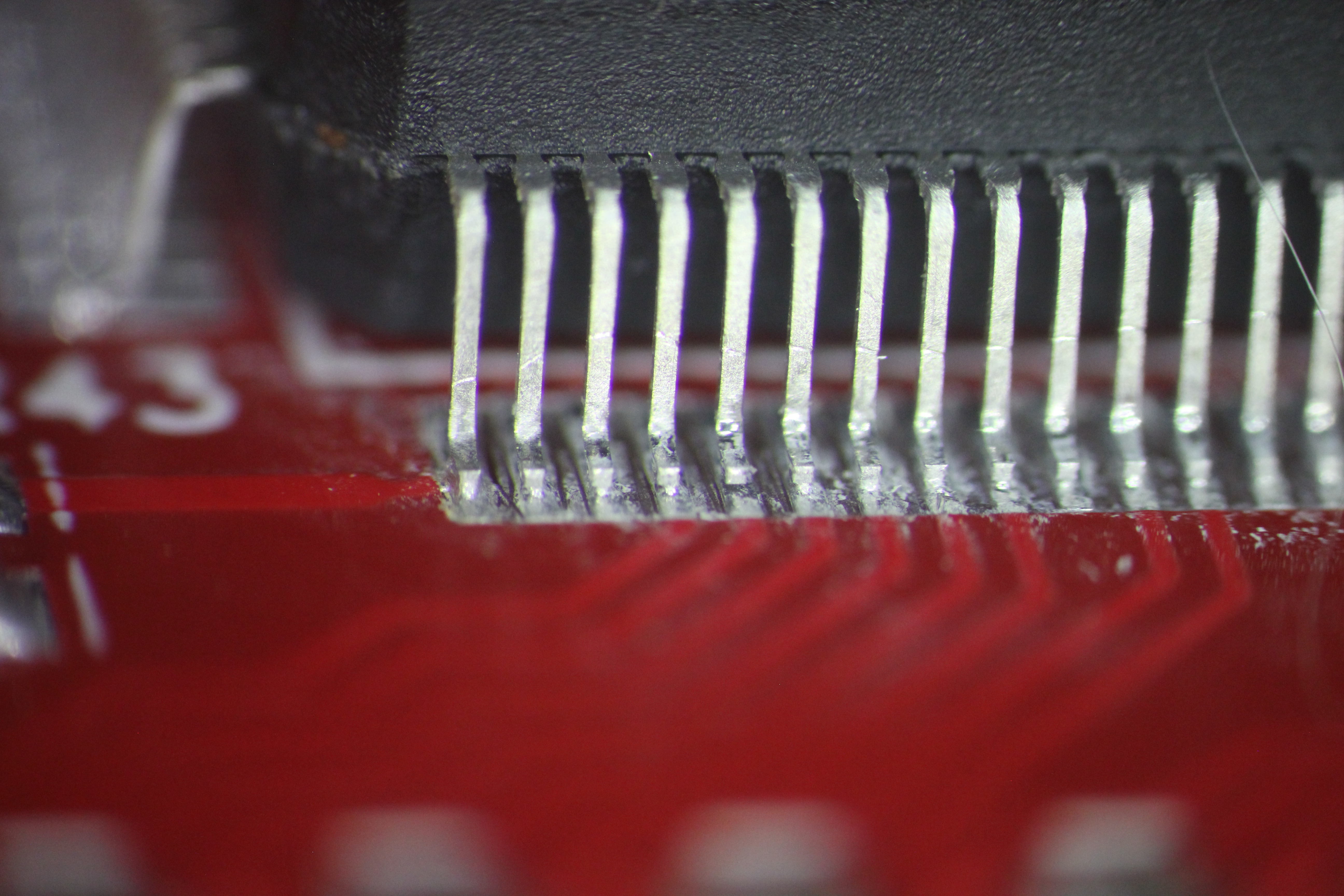

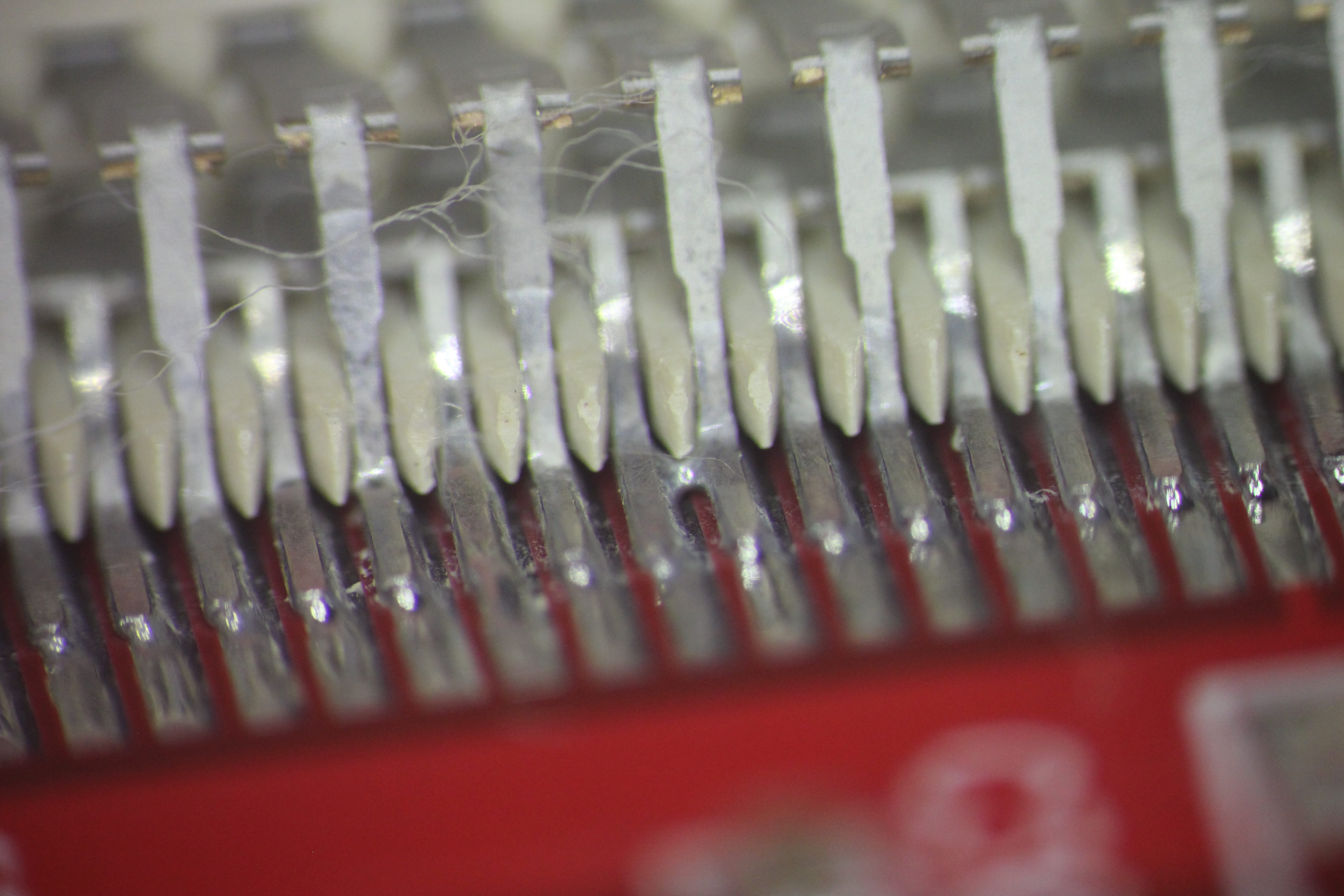

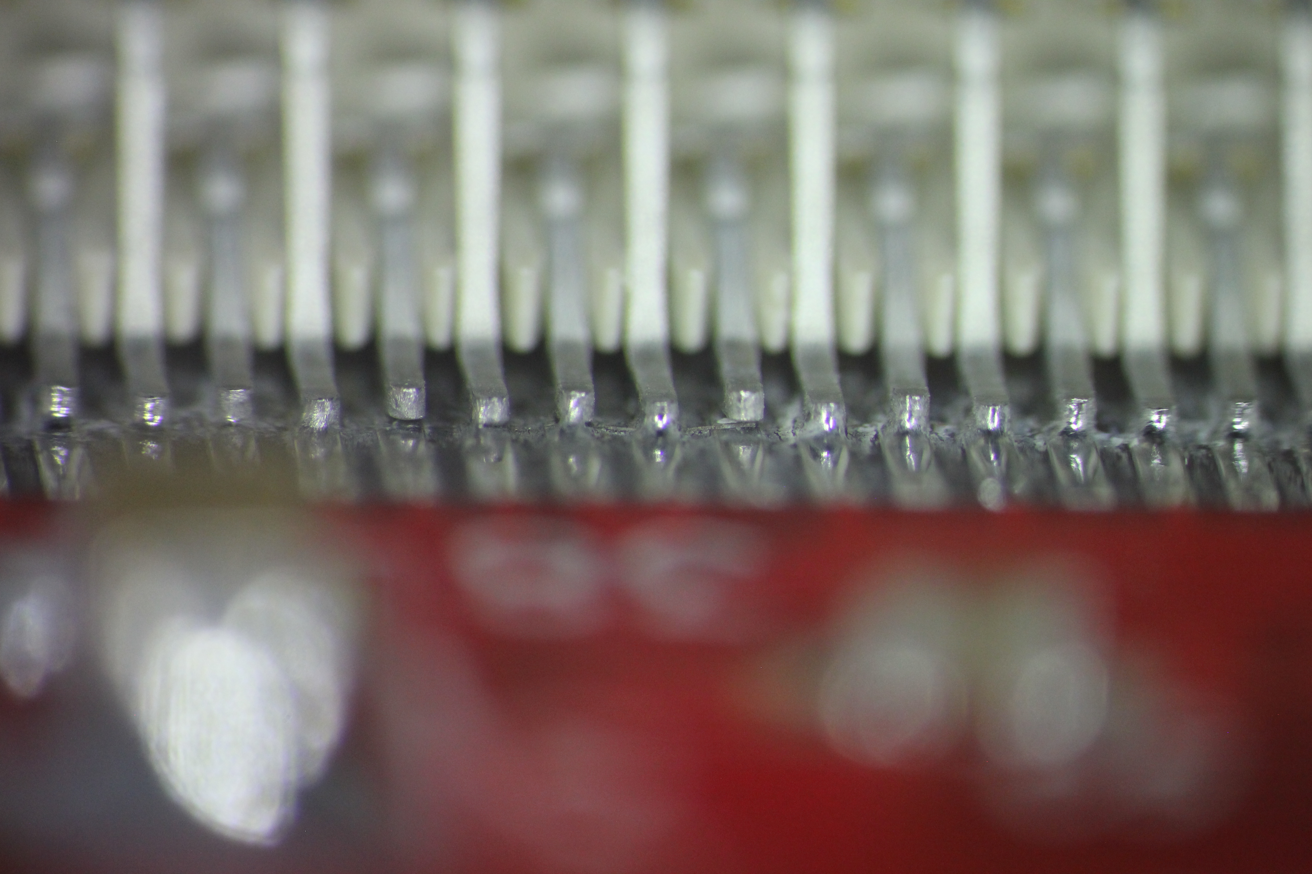

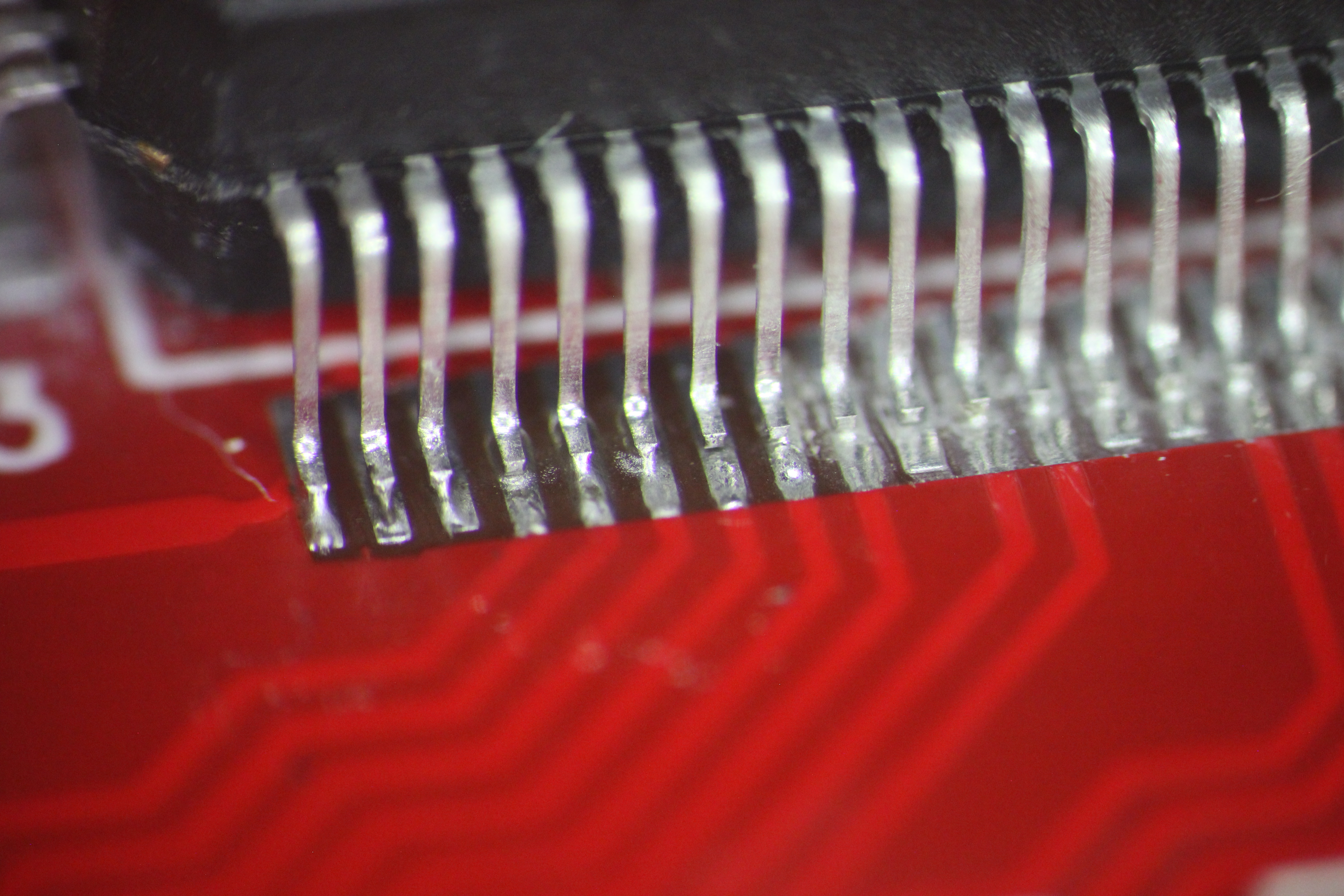

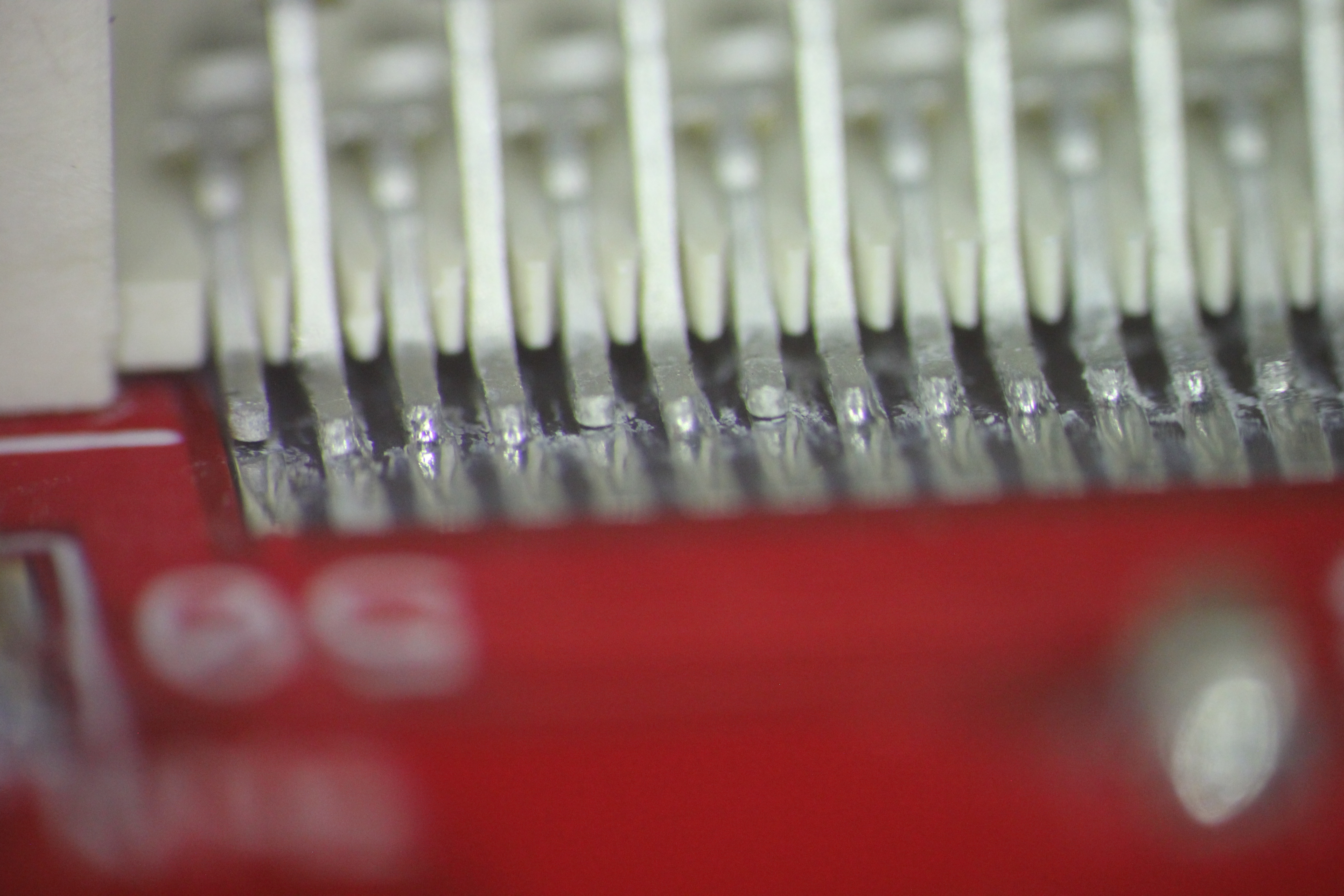

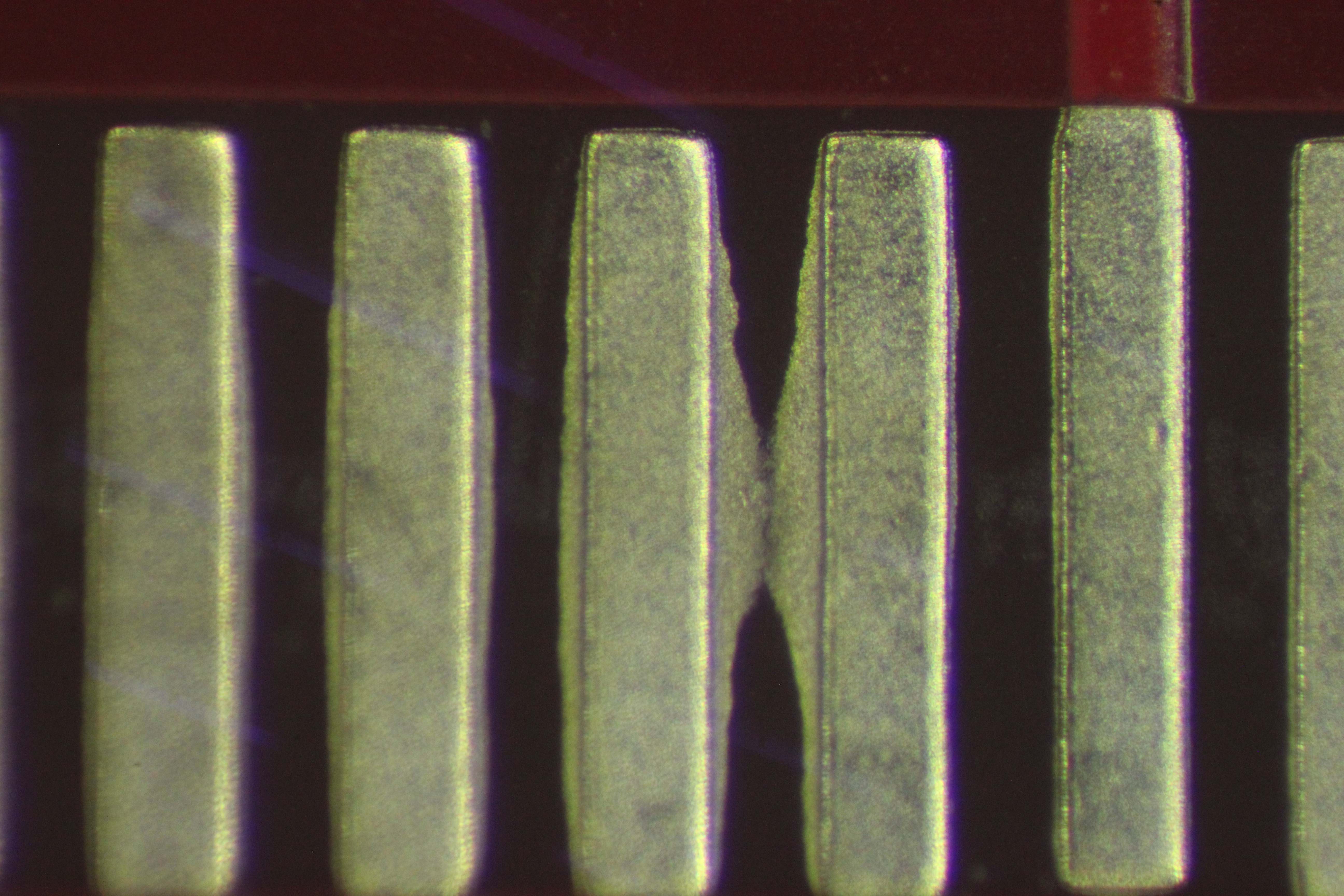

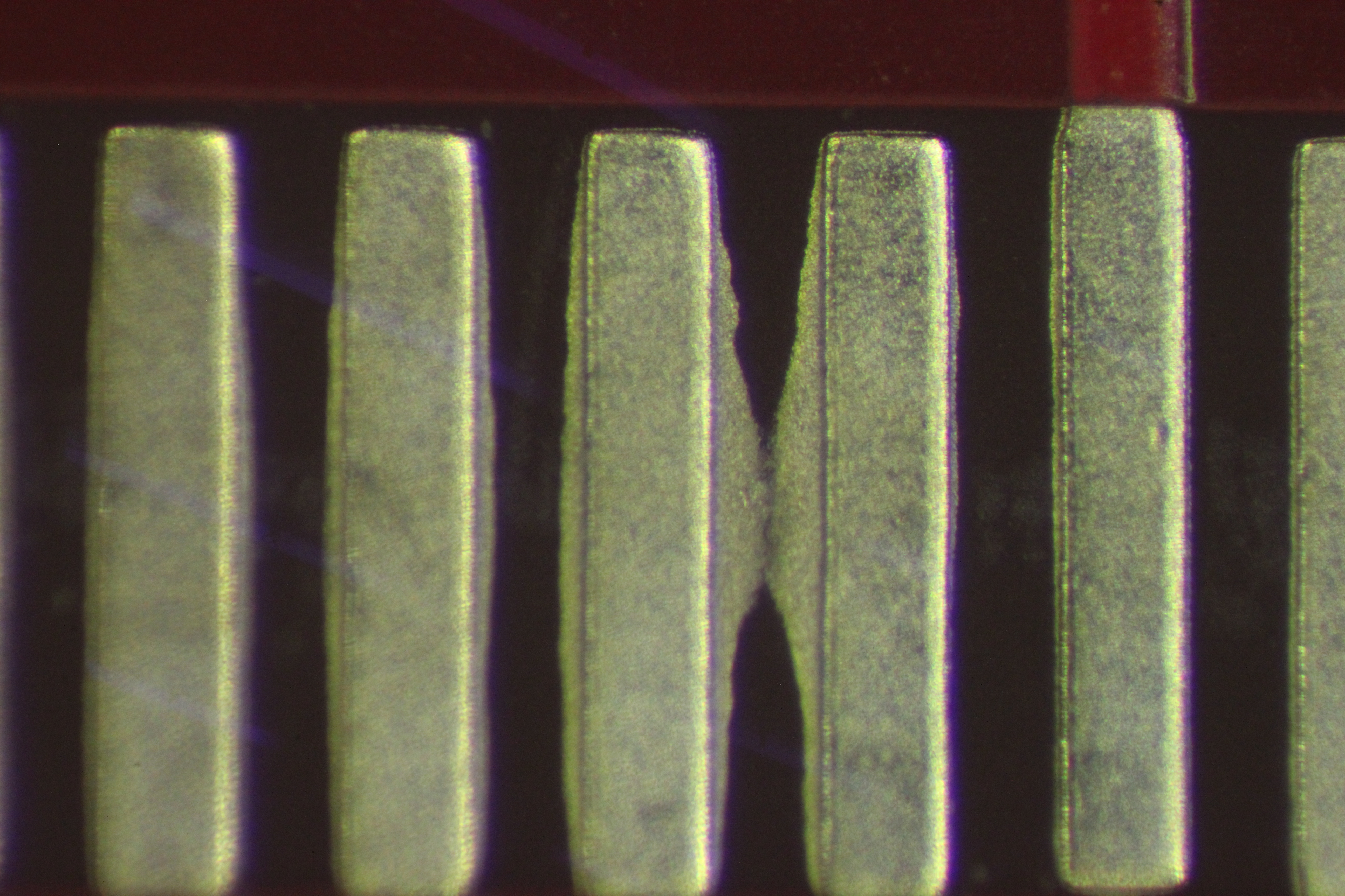

Дефект ПЛИС EP2C5Q208
подробнее про данное явление
https://zctc.ru/sections/tokoprovodyashie_kristalli_olova
https://pikabu.ru/story/olovyannyie_usyi_5217620
http://ru.terrenebuyingservice.com/info/wh...s-46375368.html
https://tech-e.ru/2008_3_40.php

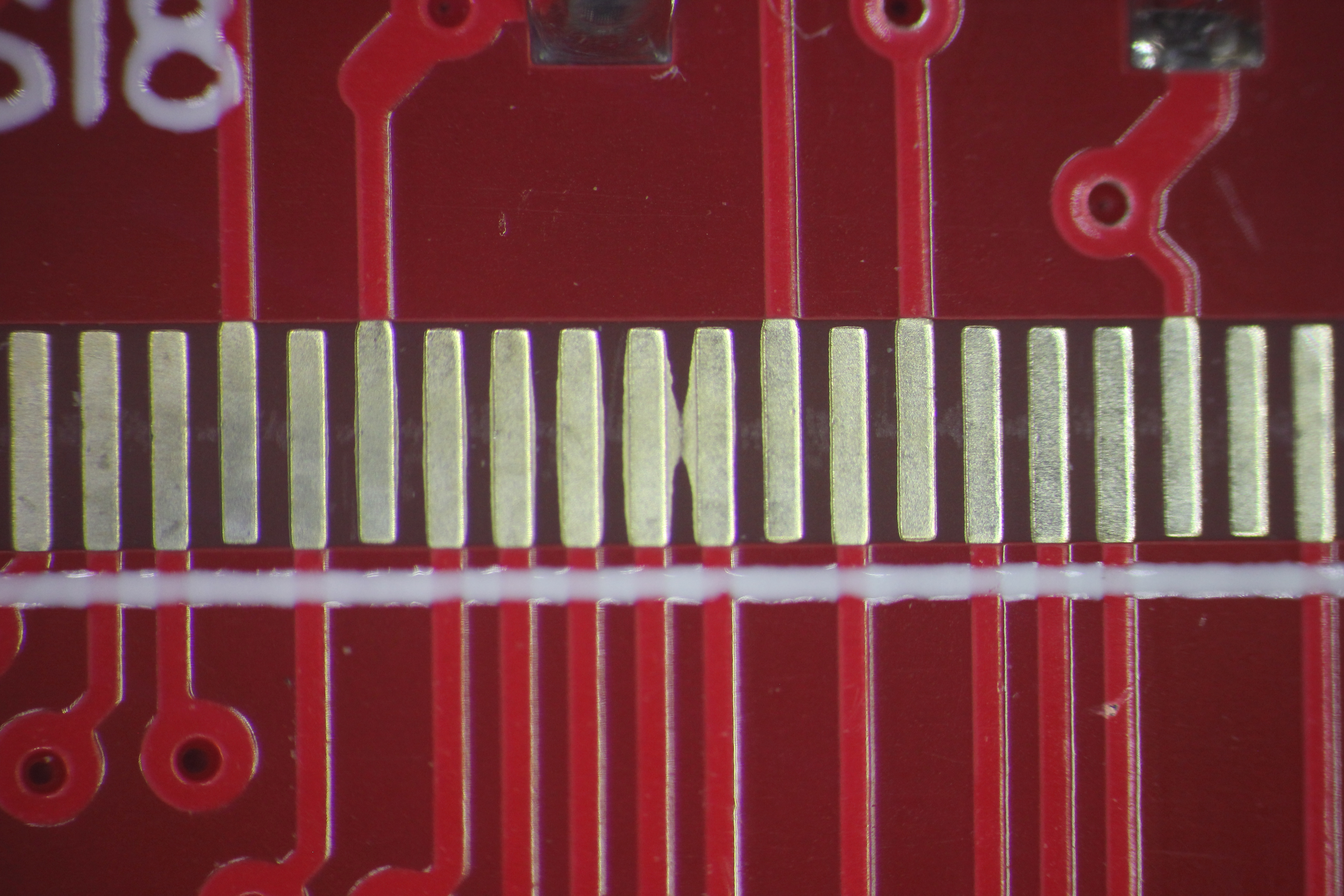

Дефект иммерсионного золотого покрытия

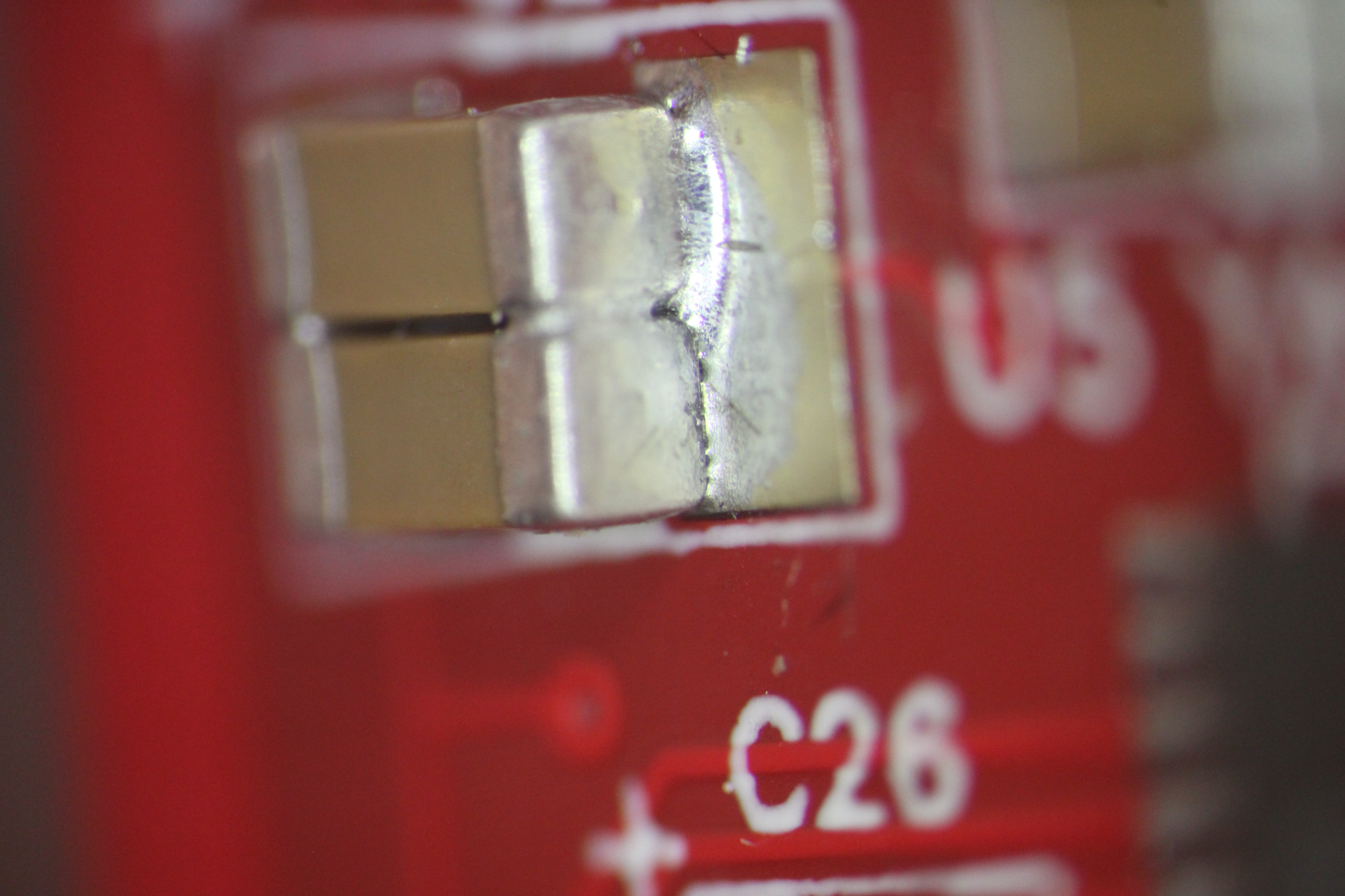

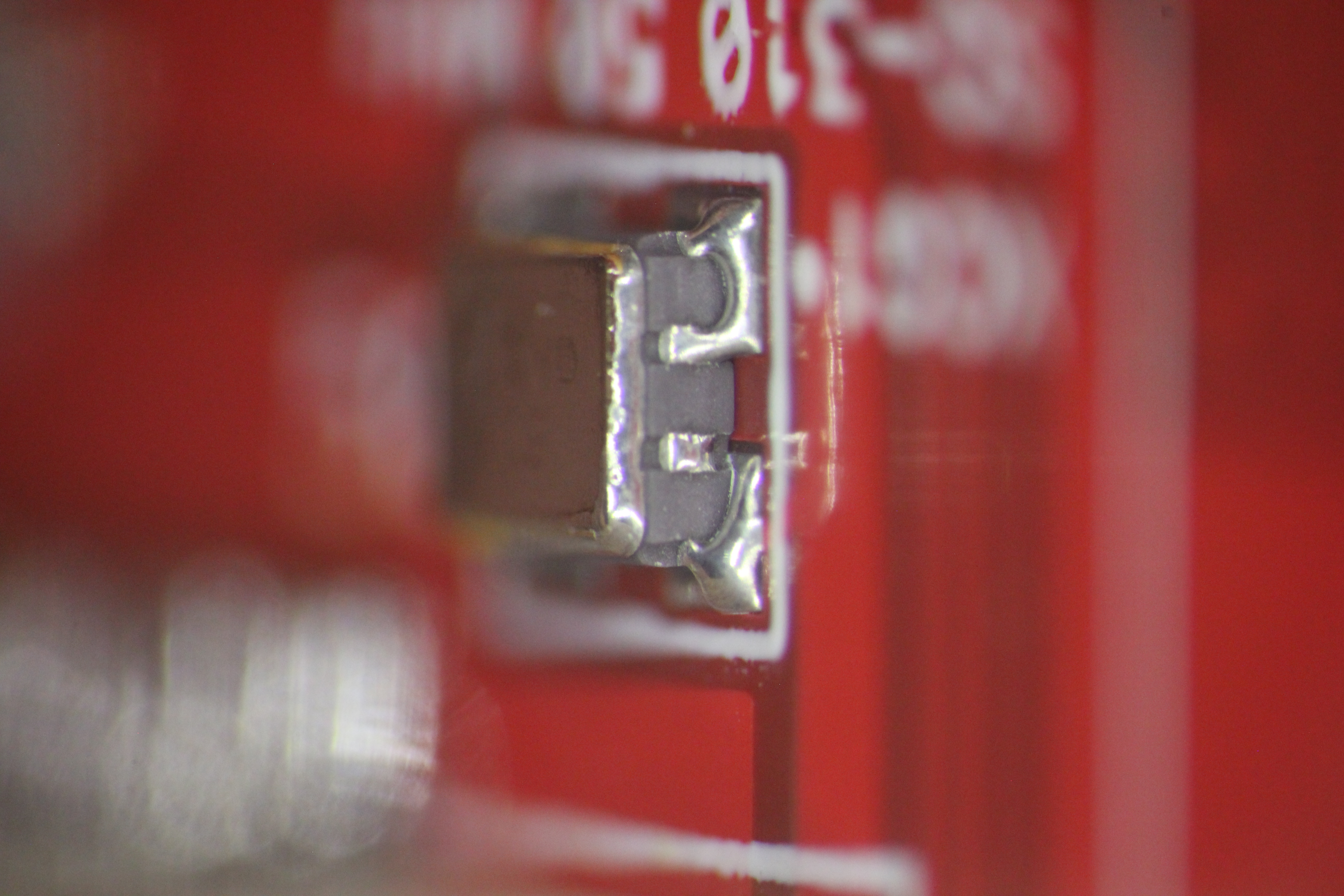

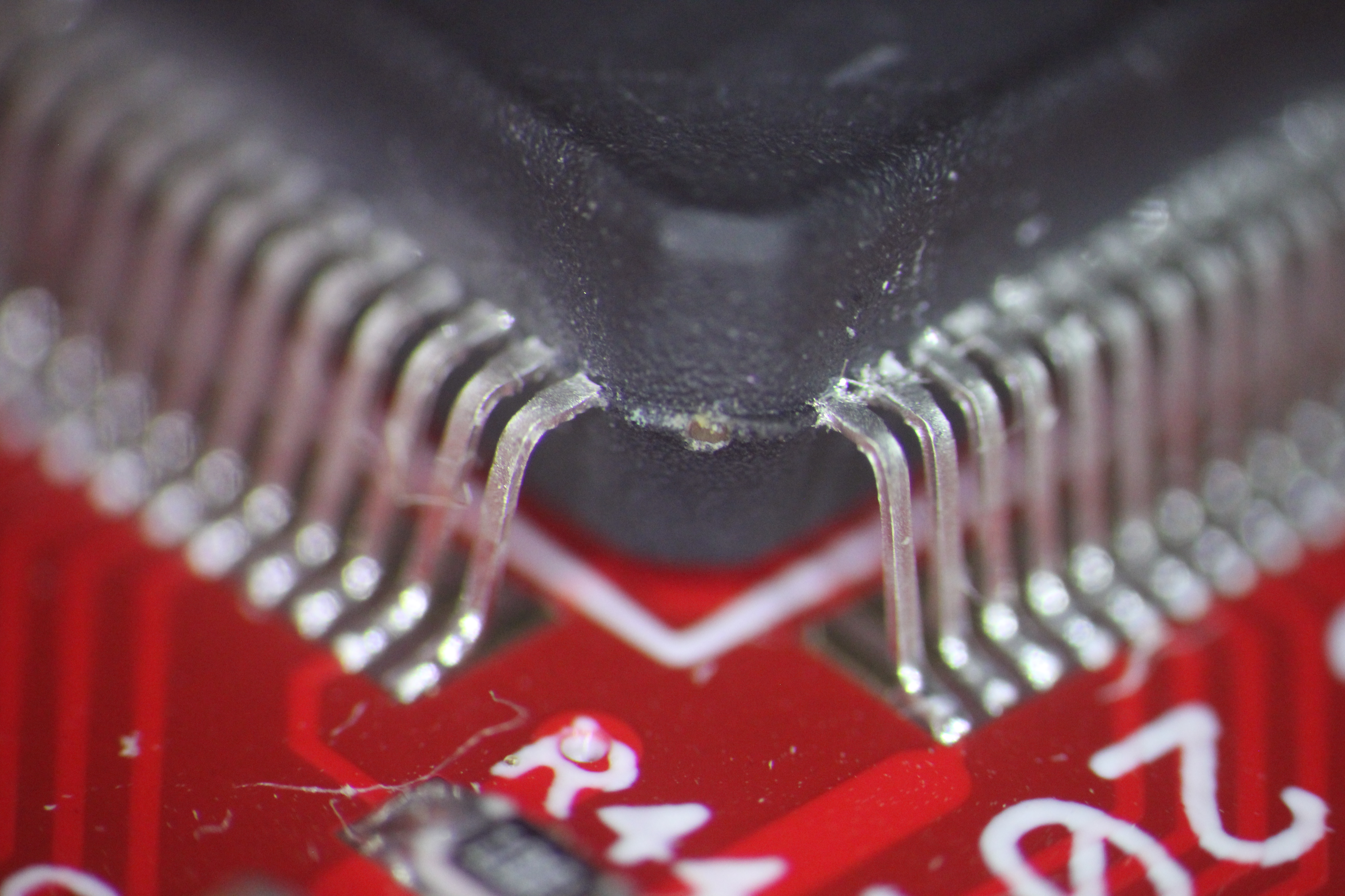

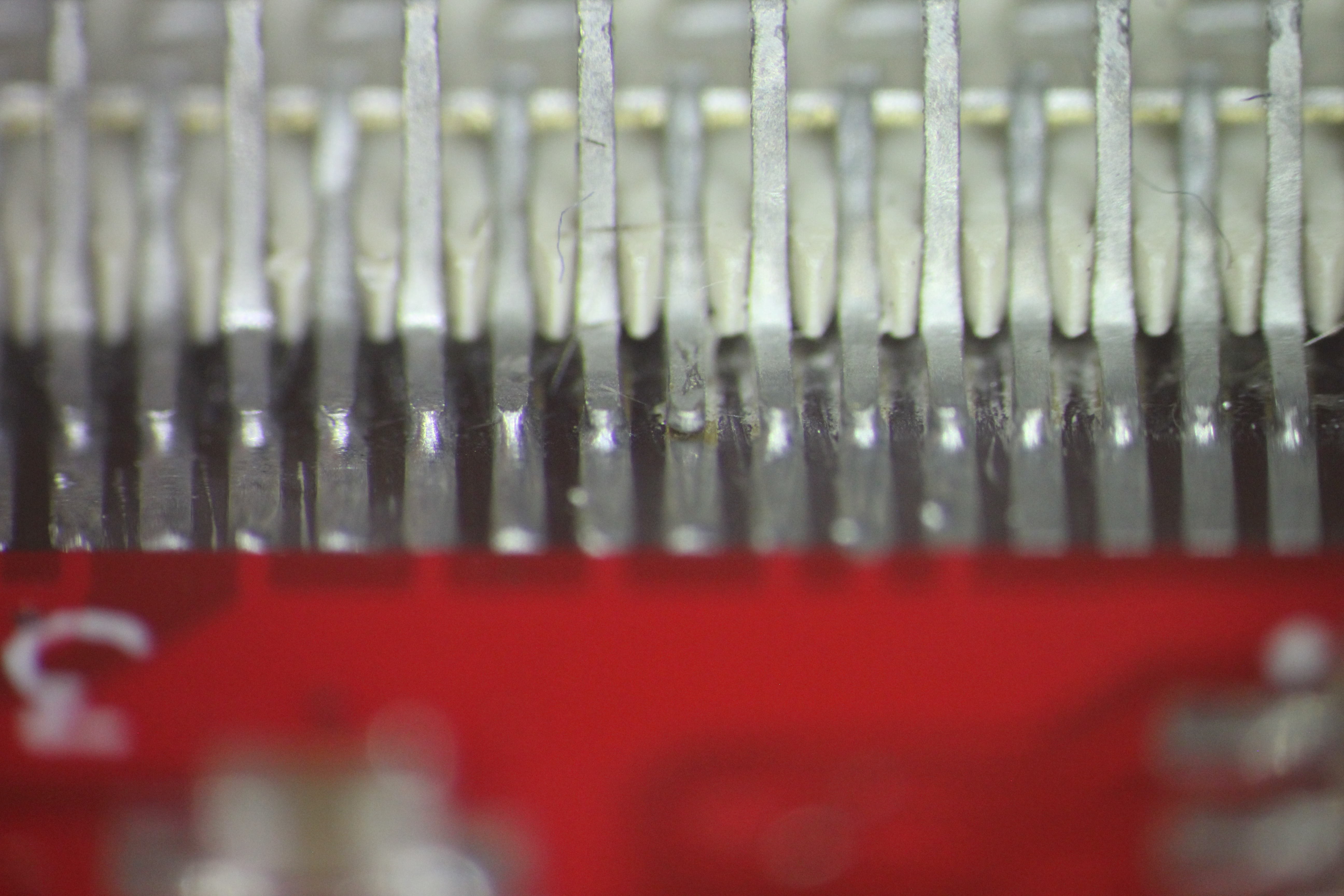

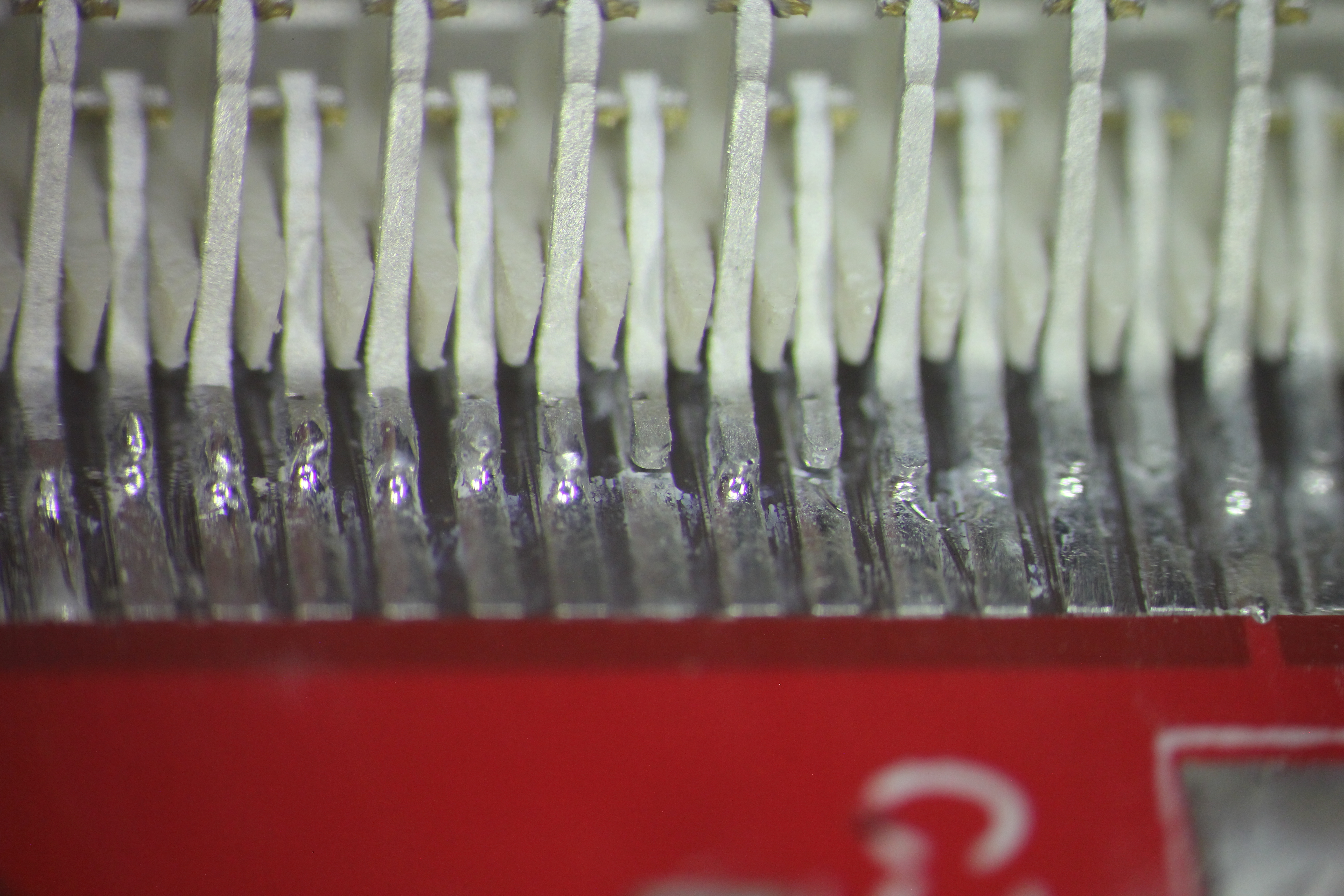

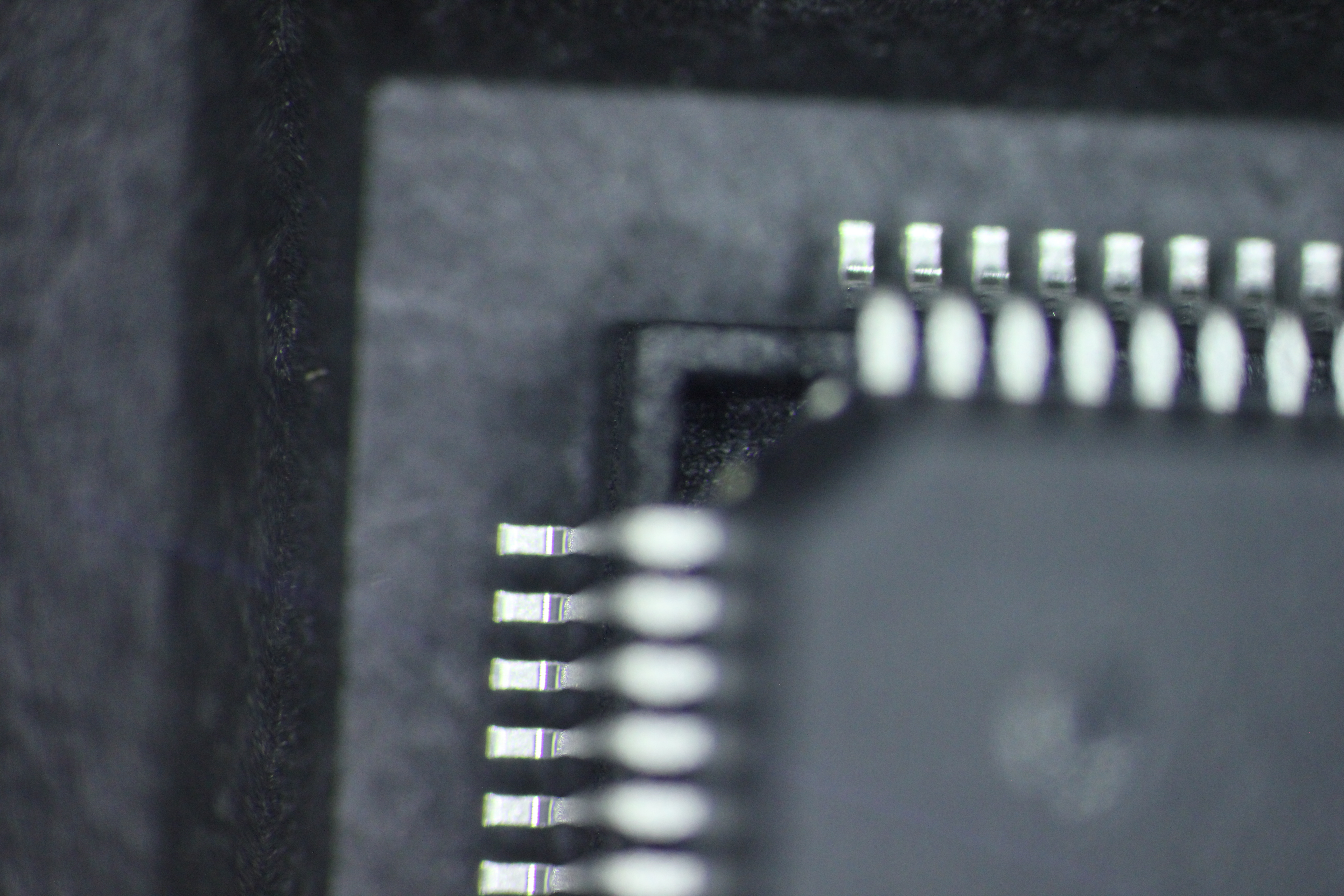

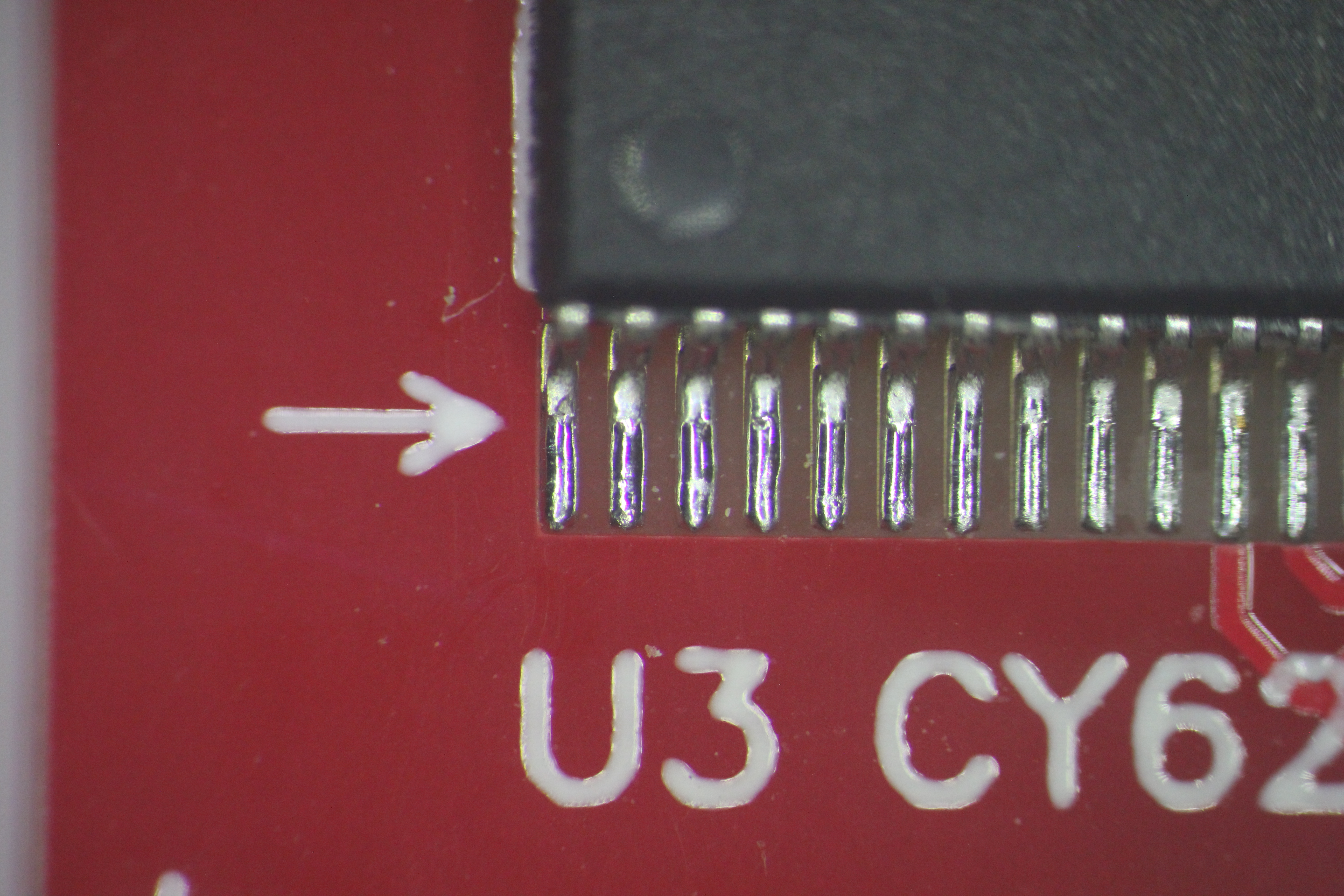

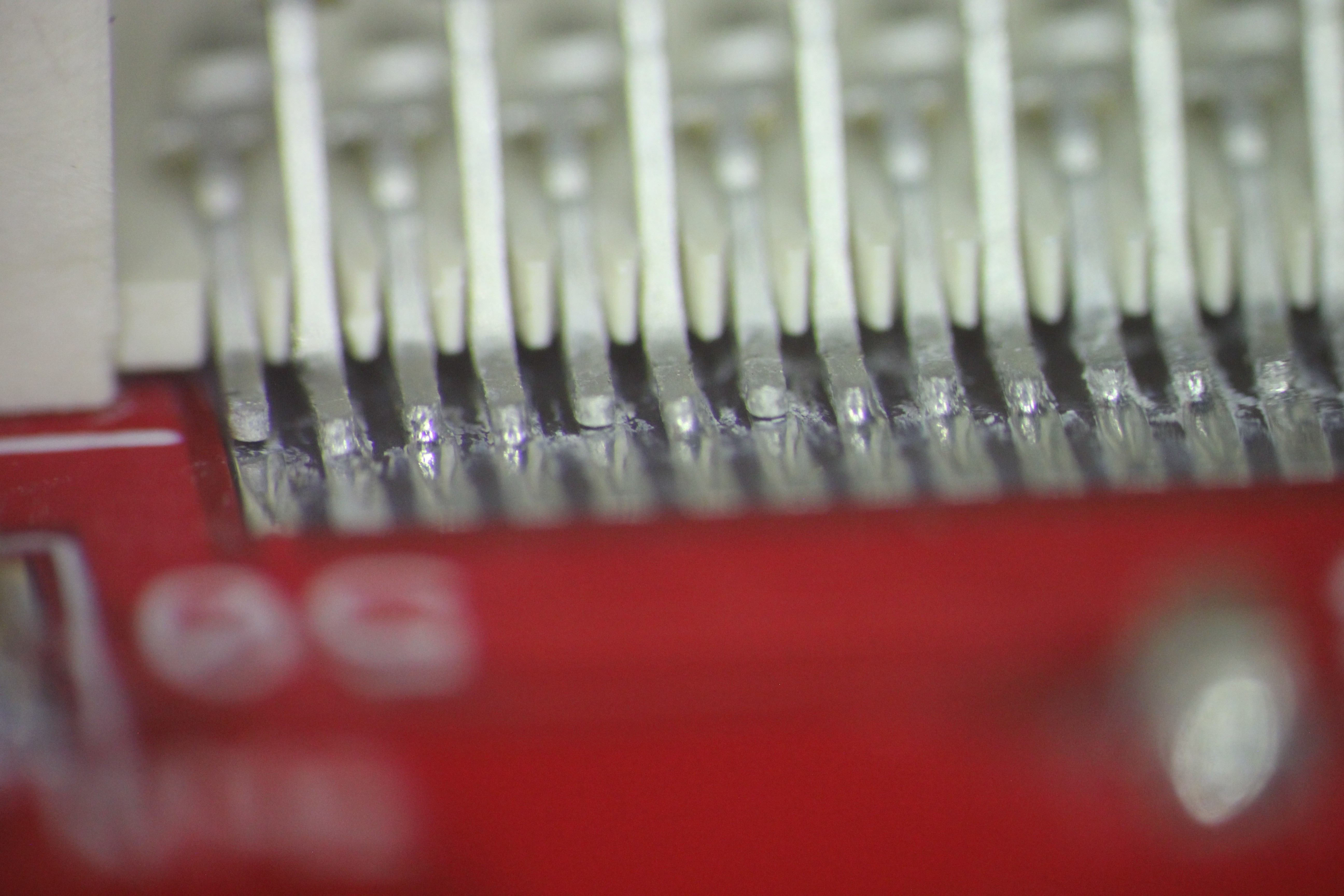

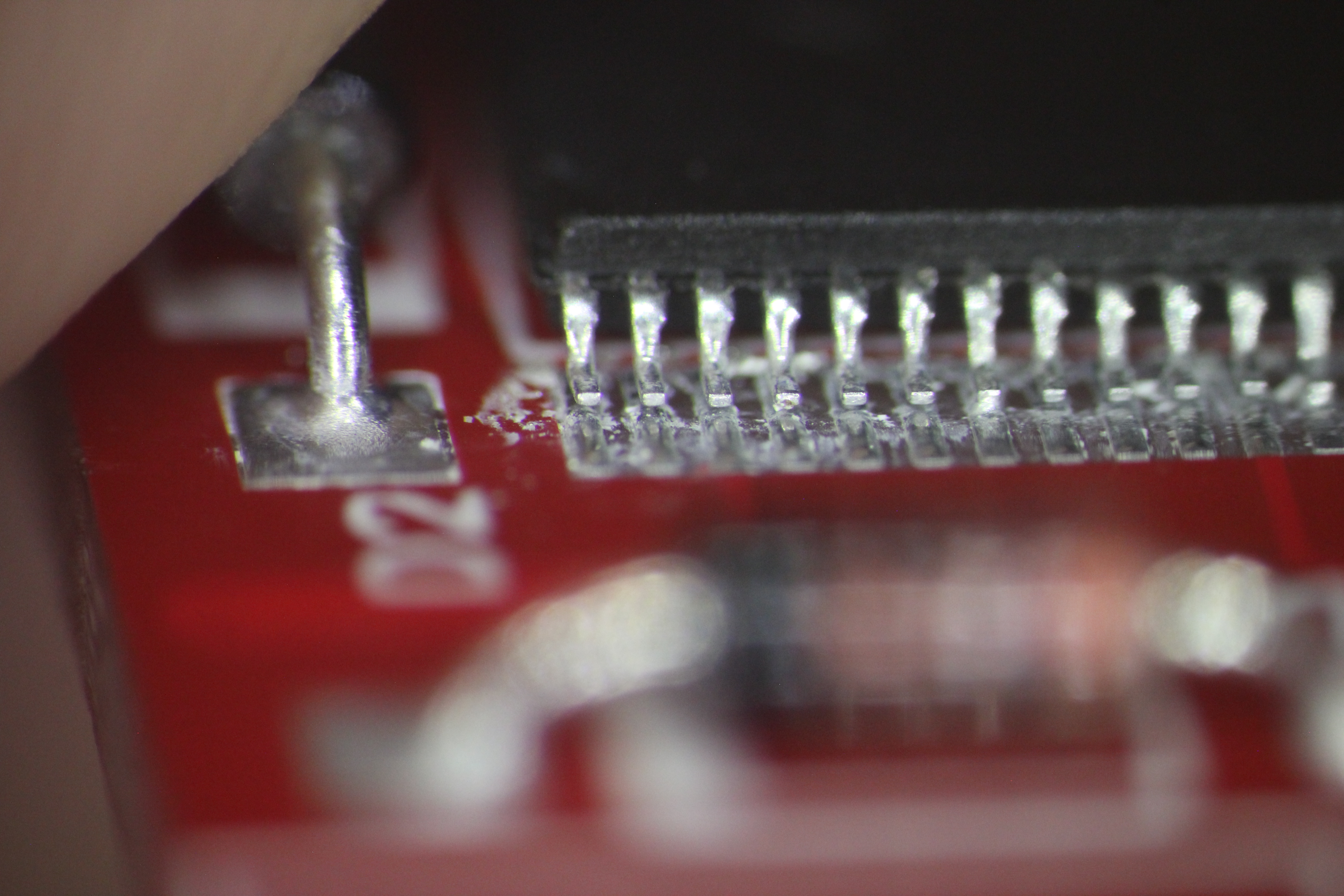

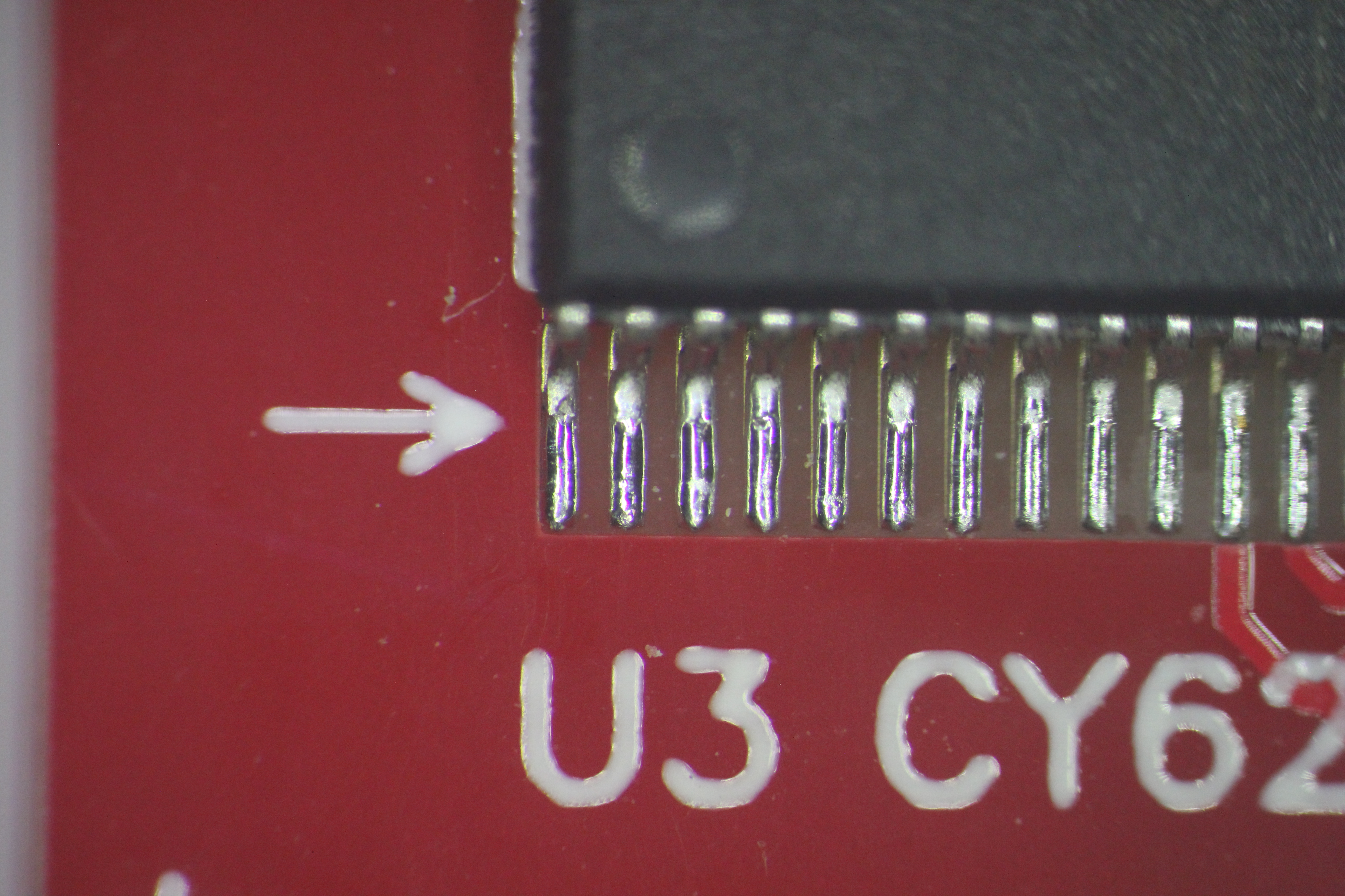

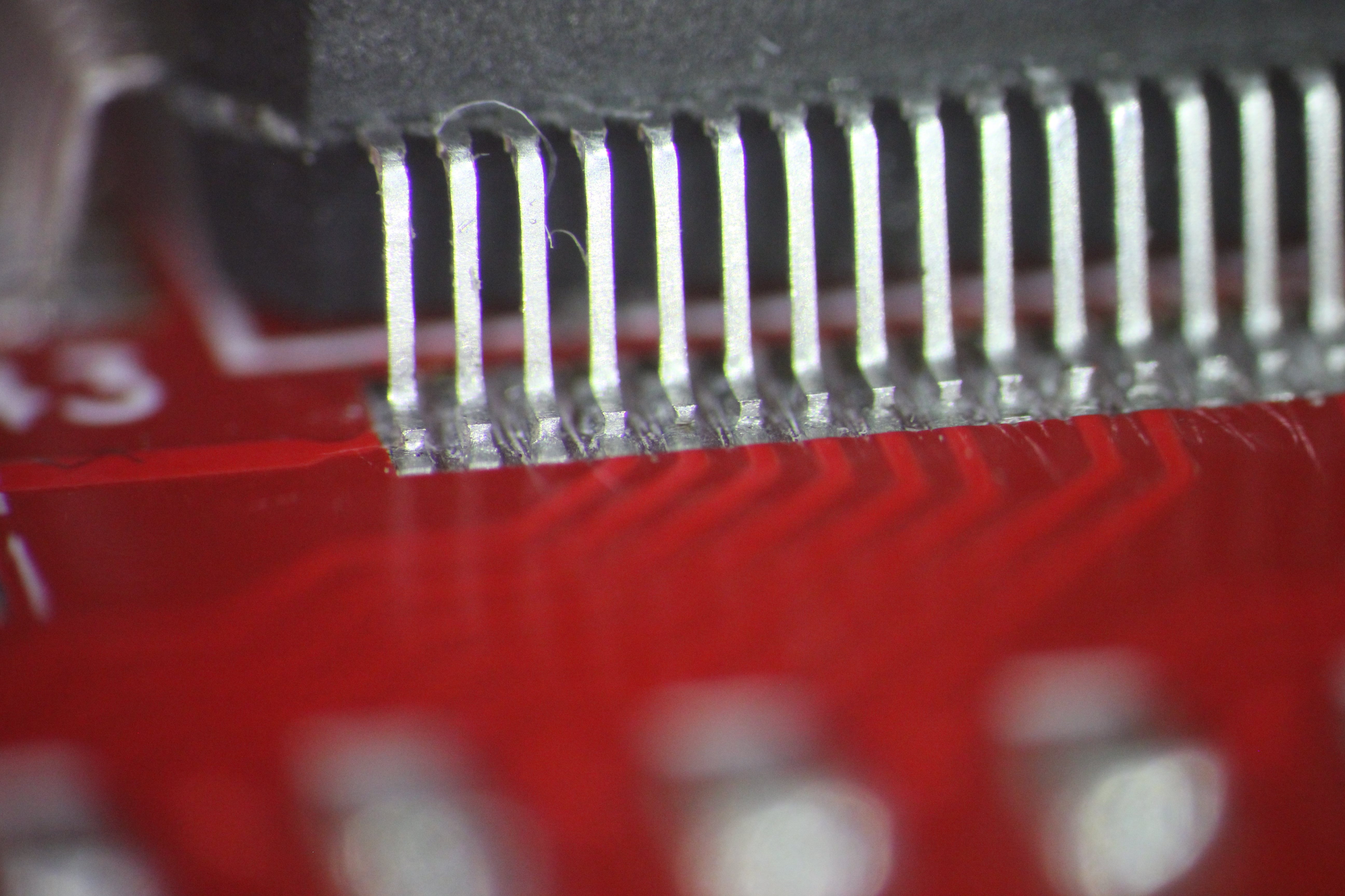

Подборка дефектов пайки кривыми руками и пастой
видна микротрещина пайки конденсатора
5ая нога слева в воздухе
нога в центре вообще не пропаяна
4,7,8 ноги в воздухе
хорошо виден зазор
1,5,7 нога слева в воздухе
хорошо виден зазор
есть припой, есть остатки флюса но контакта нет
нога в центре в воздухе
пятно контакта меньше 0,2кв мм !
ноги в воздухе
эти дефекты хорошо показывают жесткую необходимость работать с микроскопом ибо автор этих дефектов паял с такой наглазной лупой
и в принципе не удивительно - она всего 2.5x

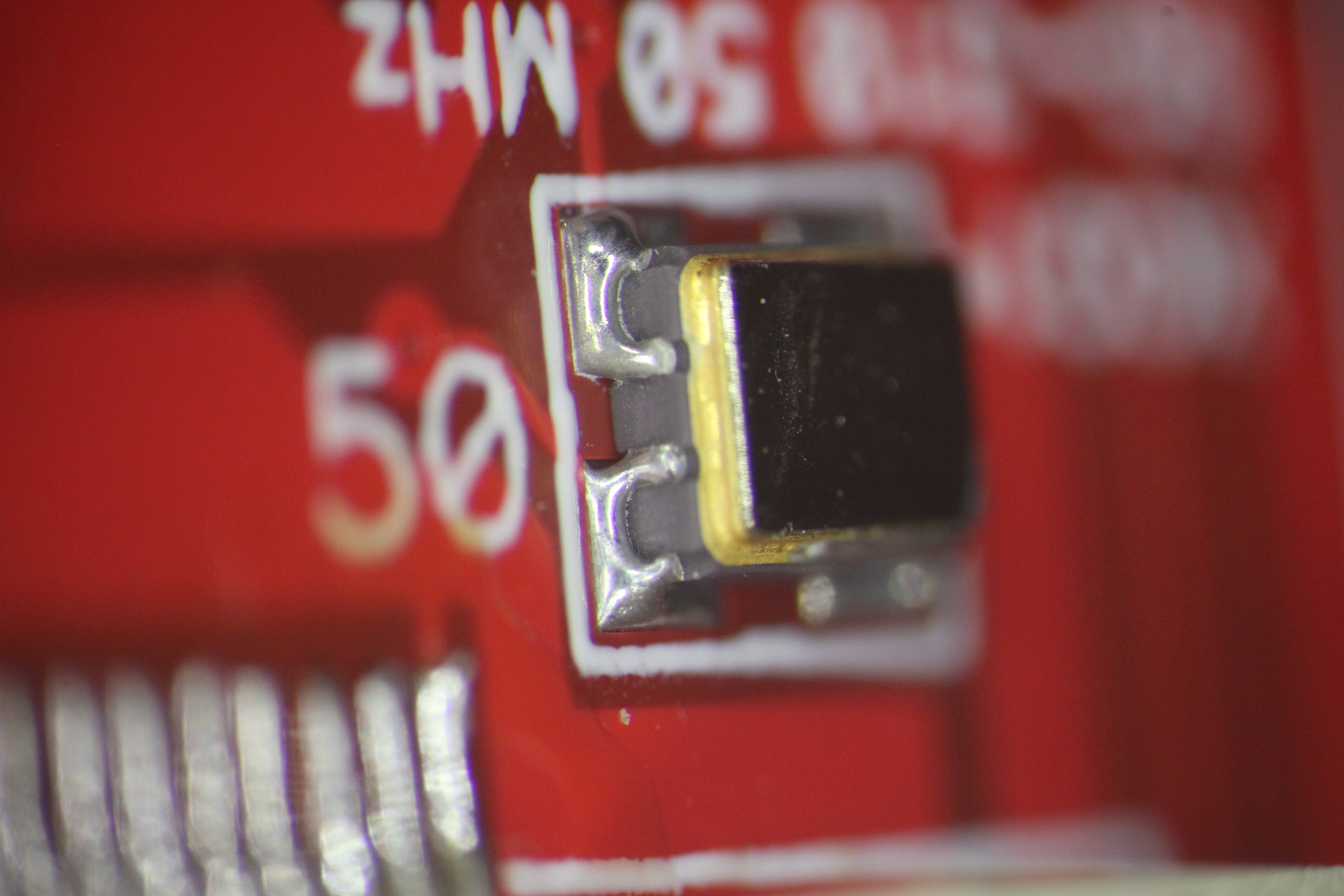

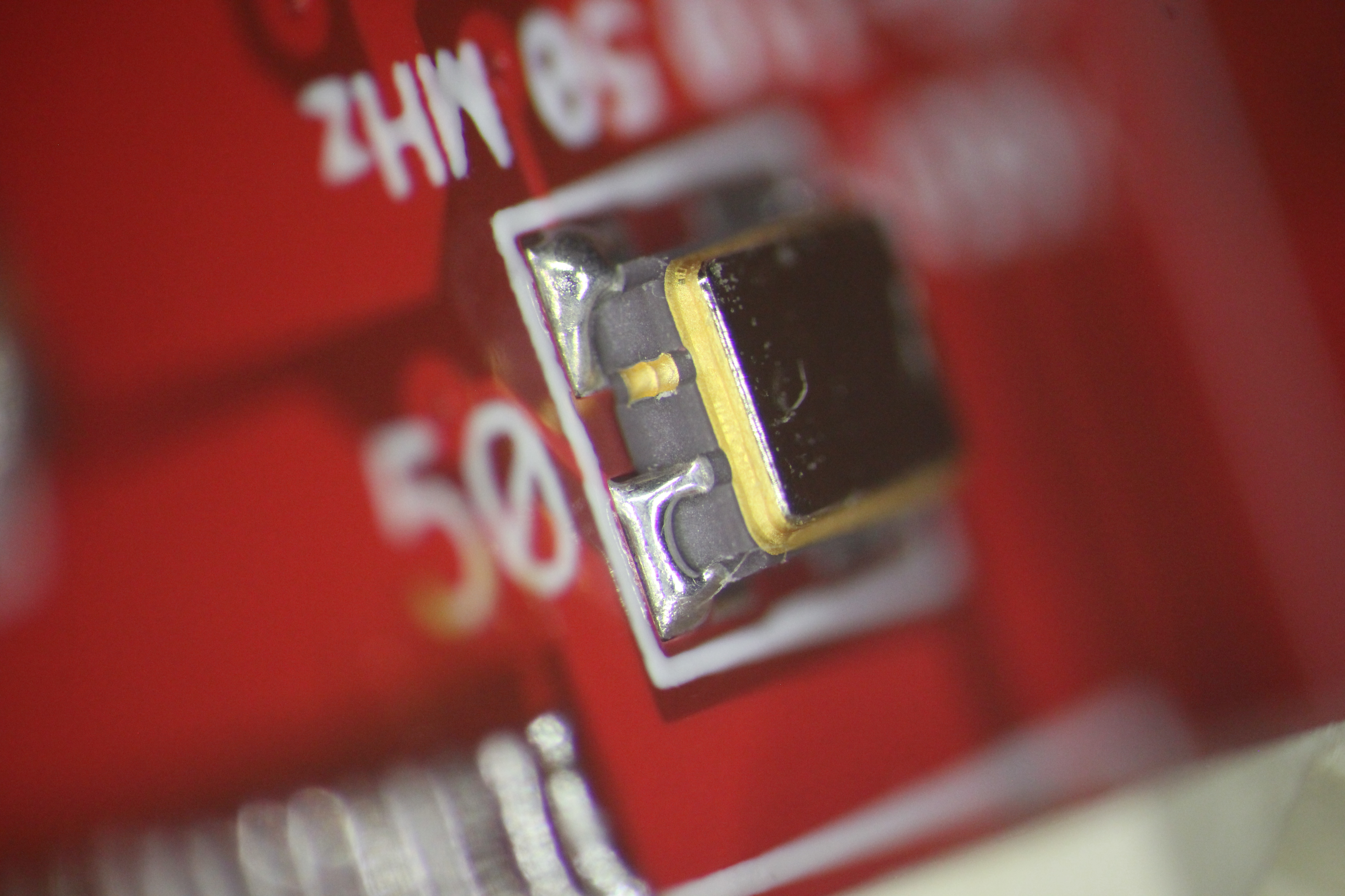

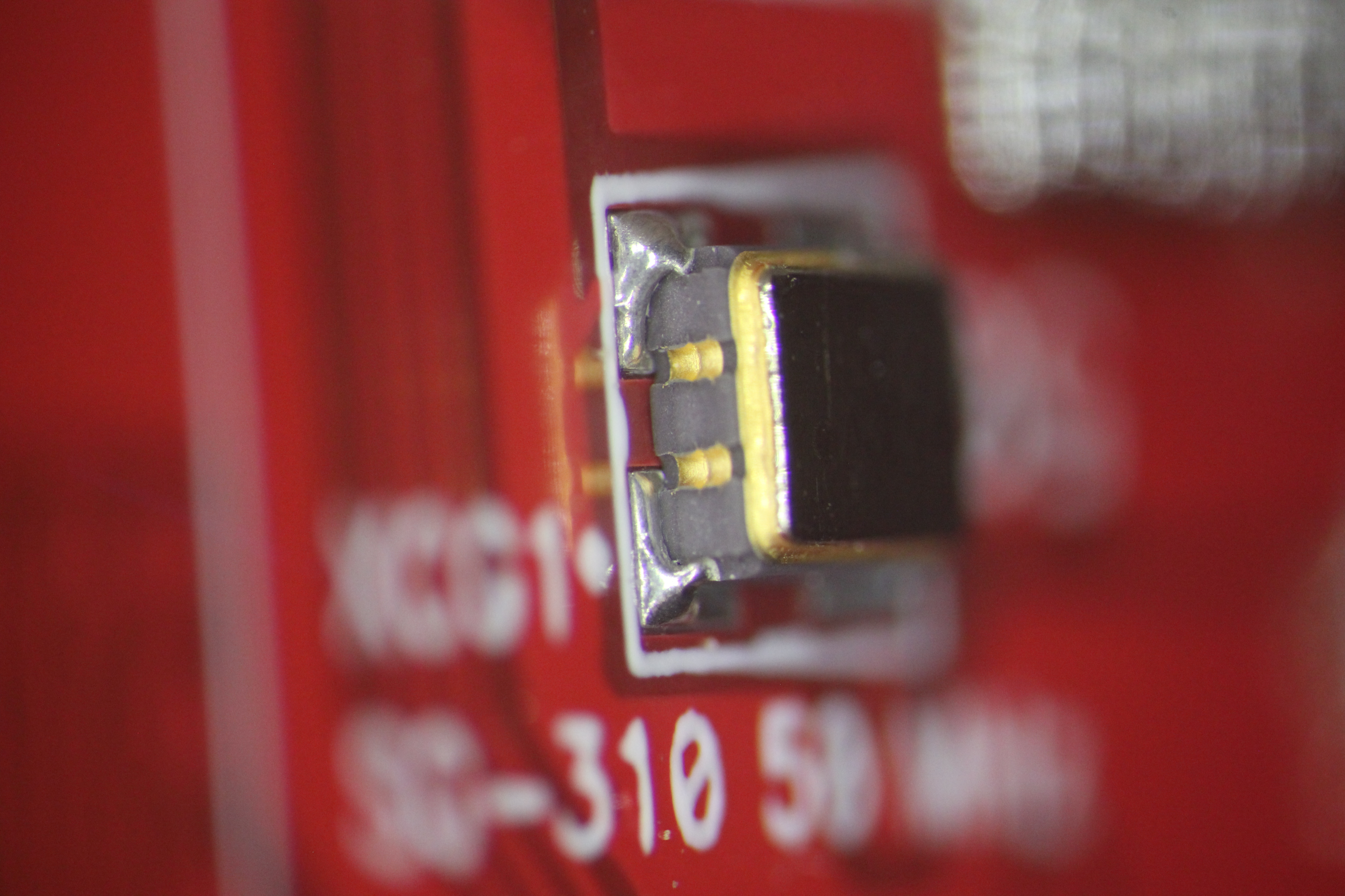

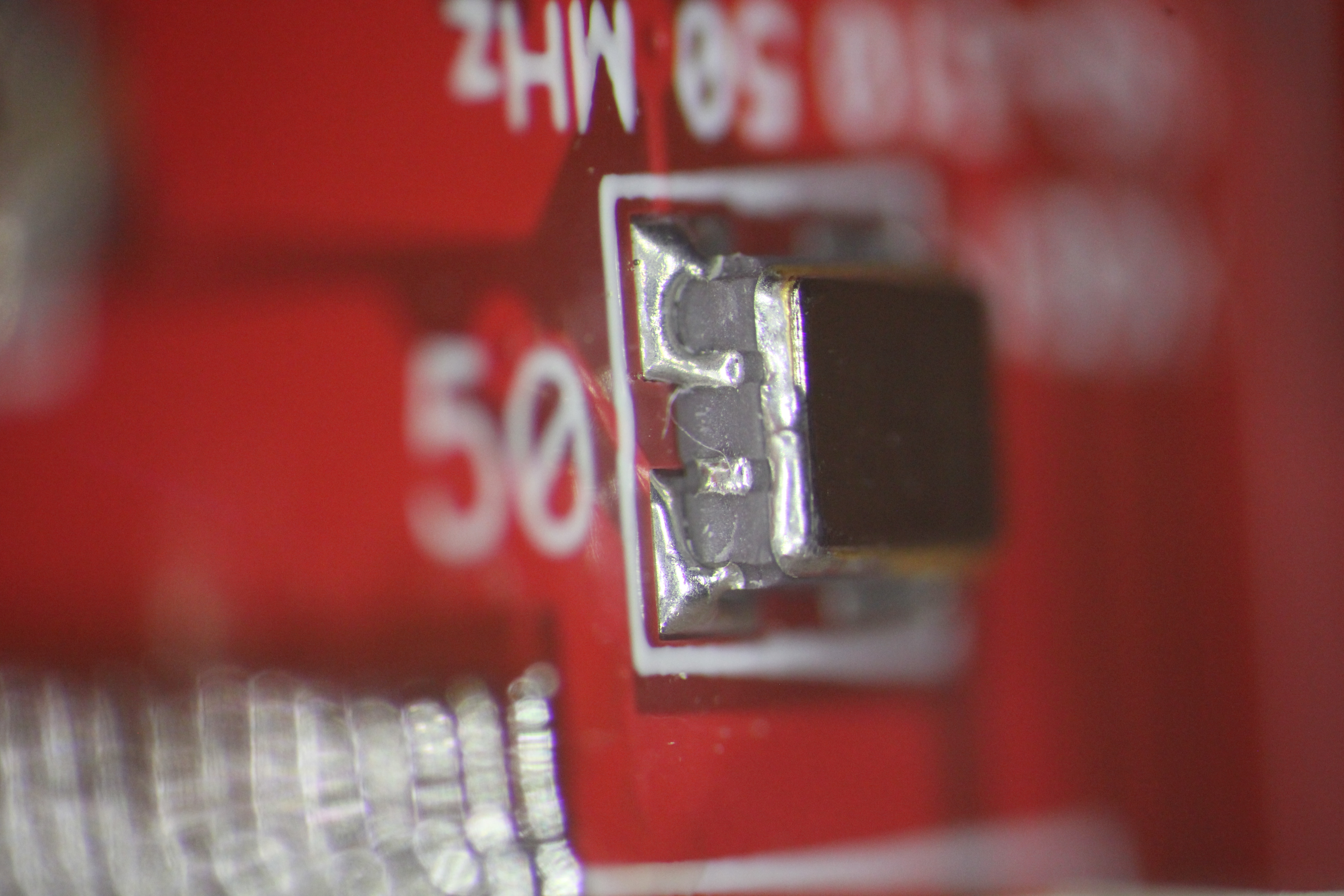

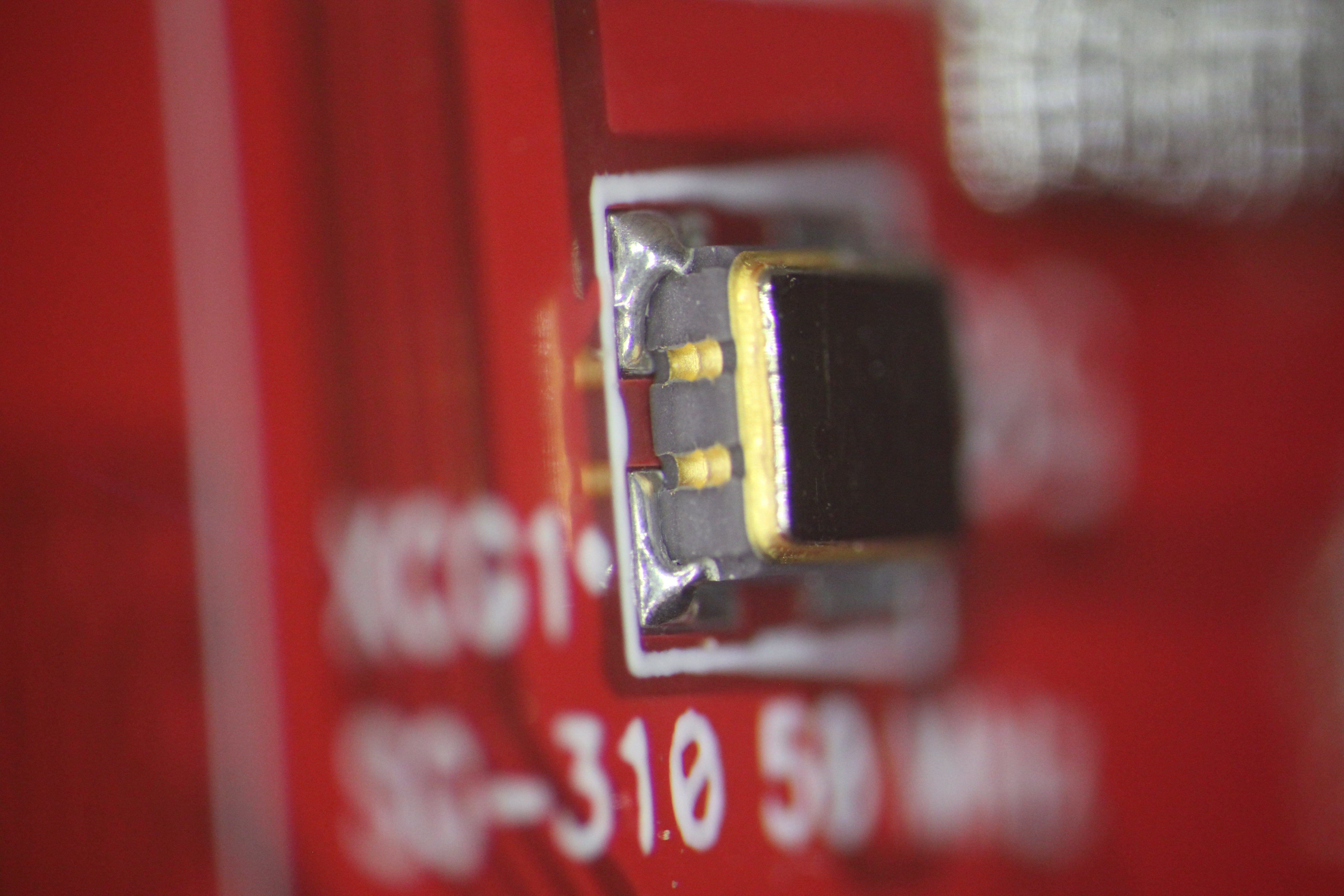

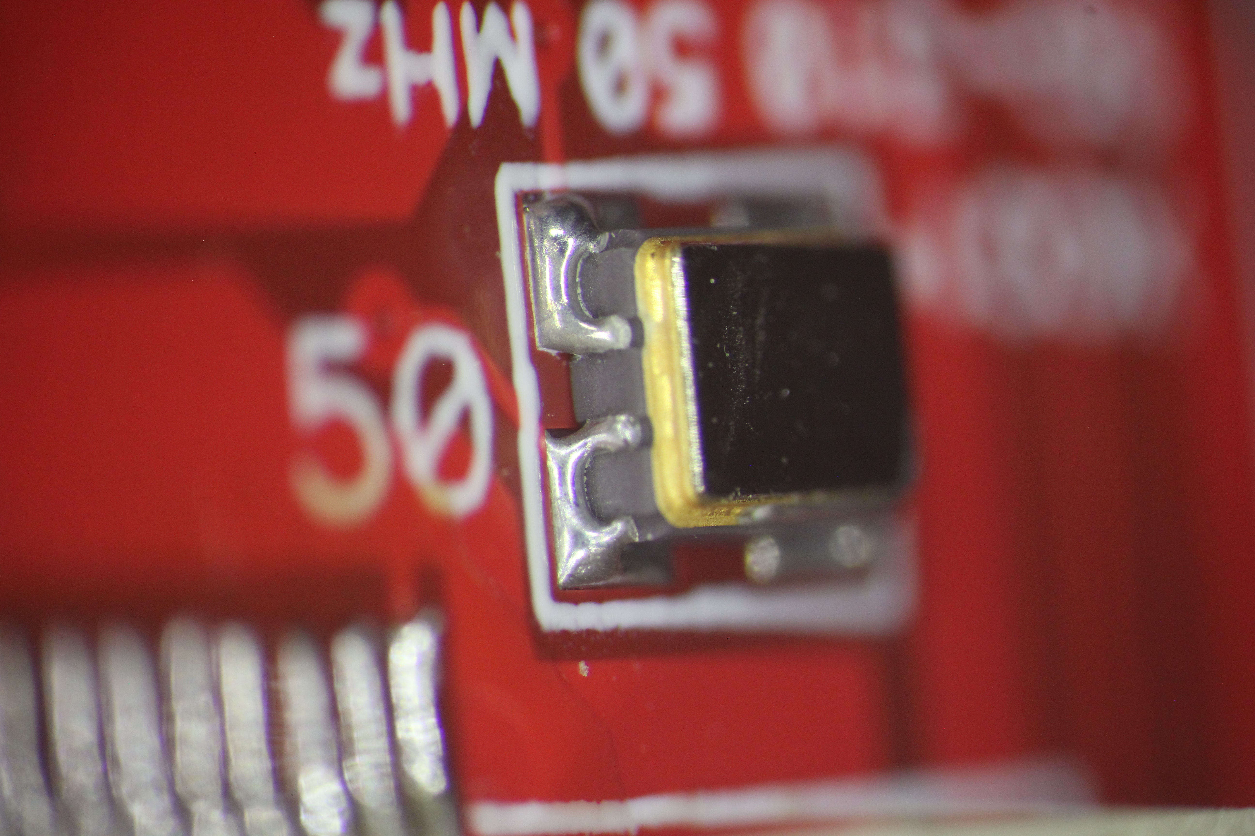

Дефекты пайки кварцевых генераторов
сначала как должно быть:
а теперь как не надо делать:
Прикрепленное изображениеПрикрепленное изображение

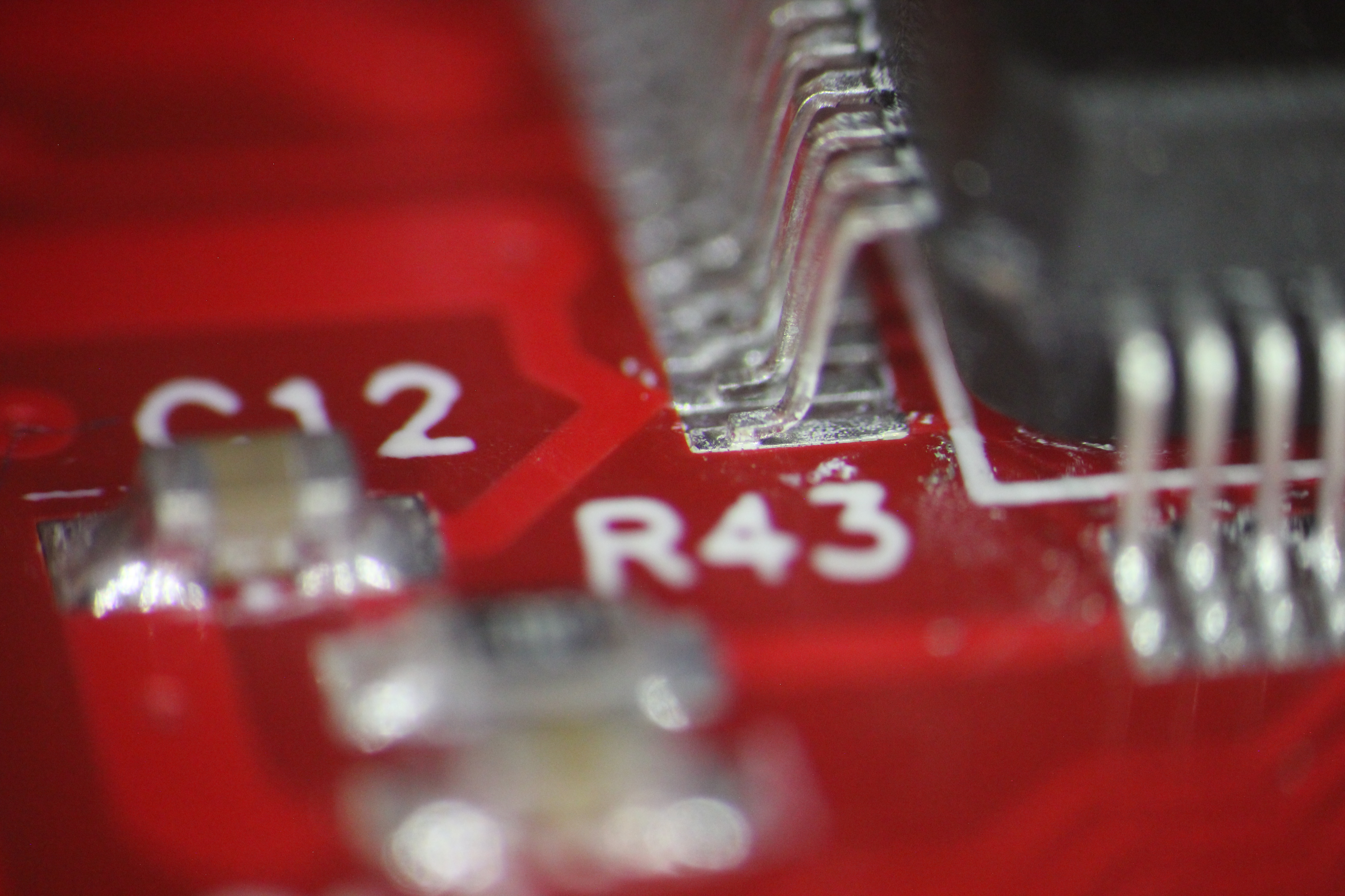

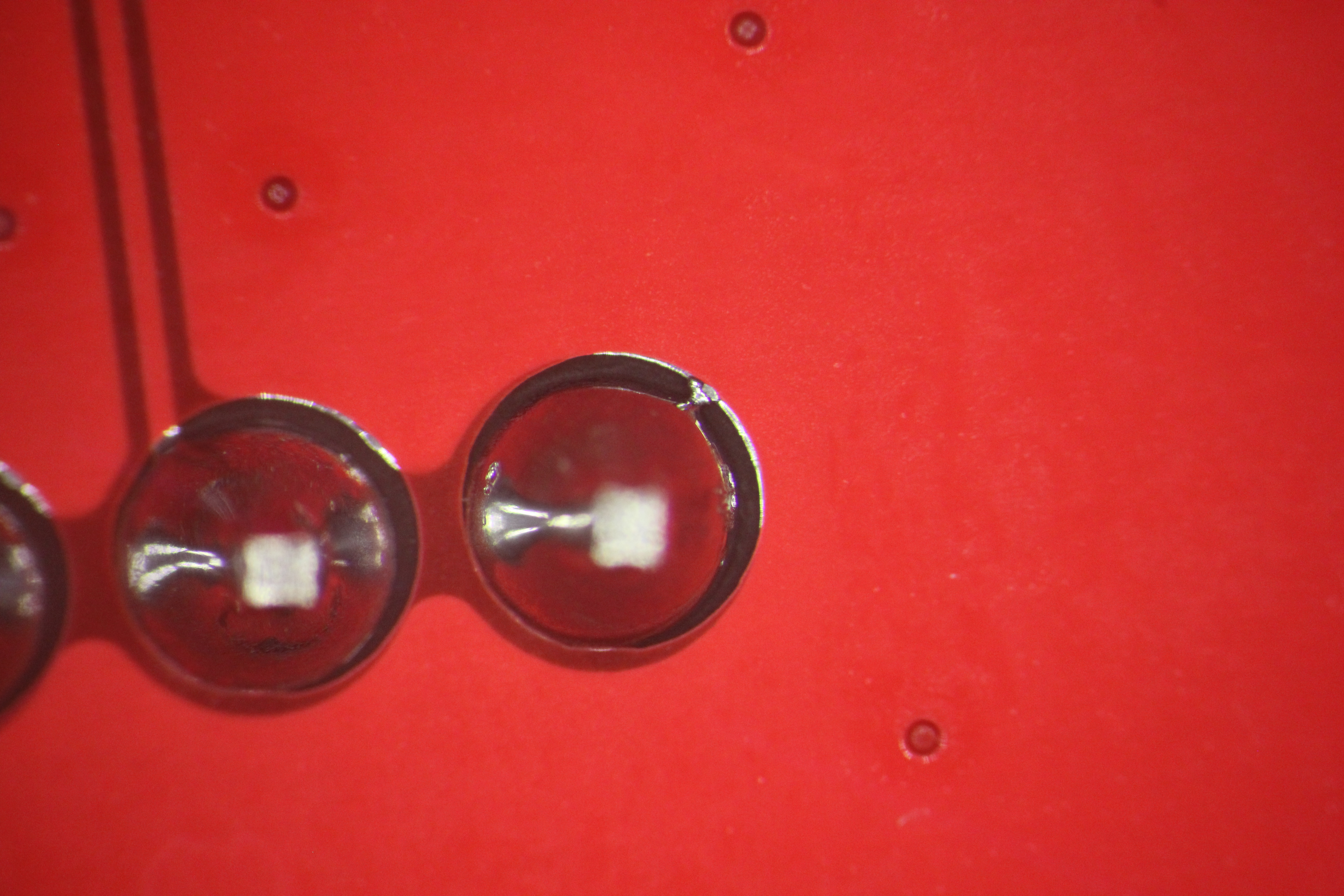

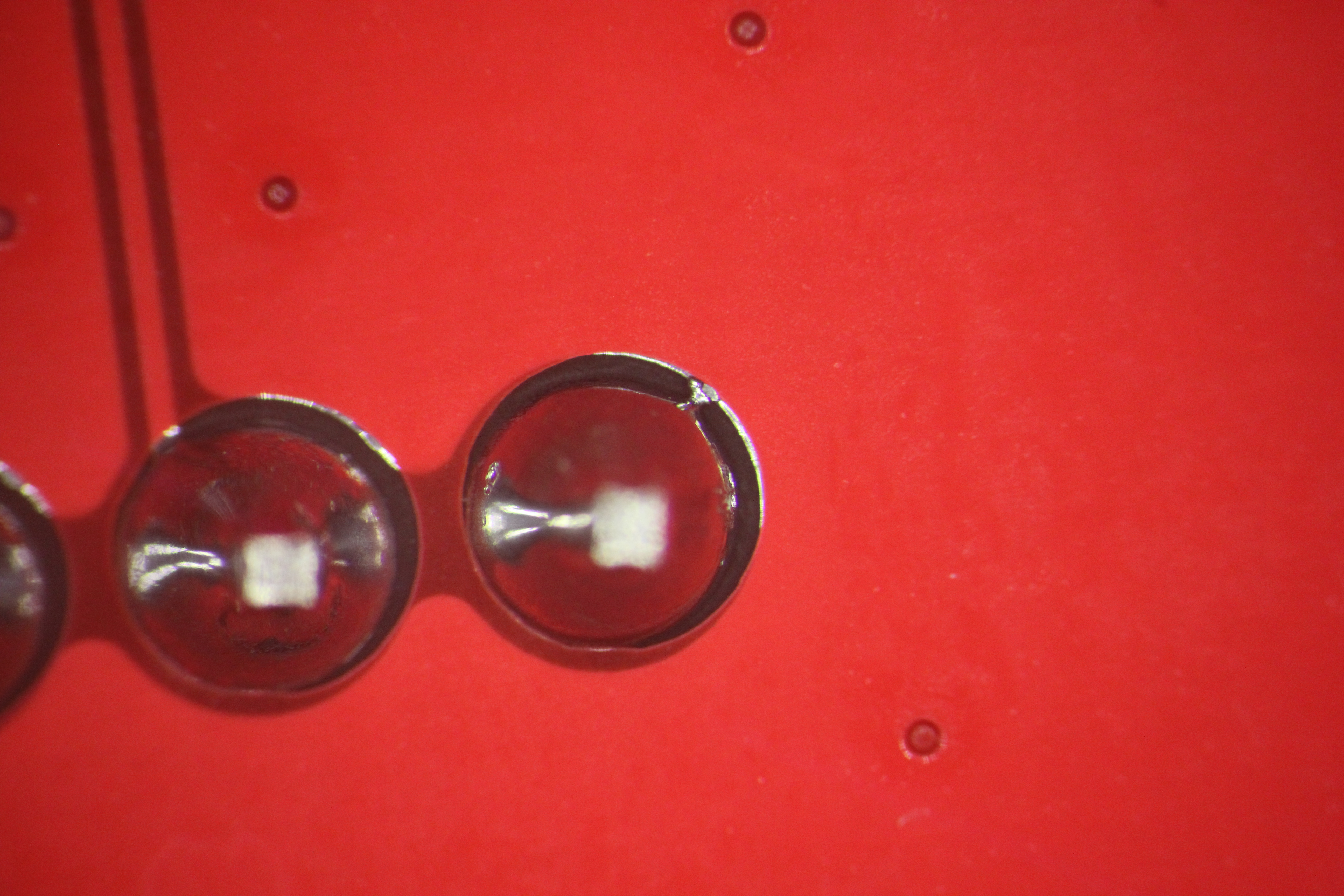

Еще дефект
причина - JLPCB косячит с нижней маской - она смещена

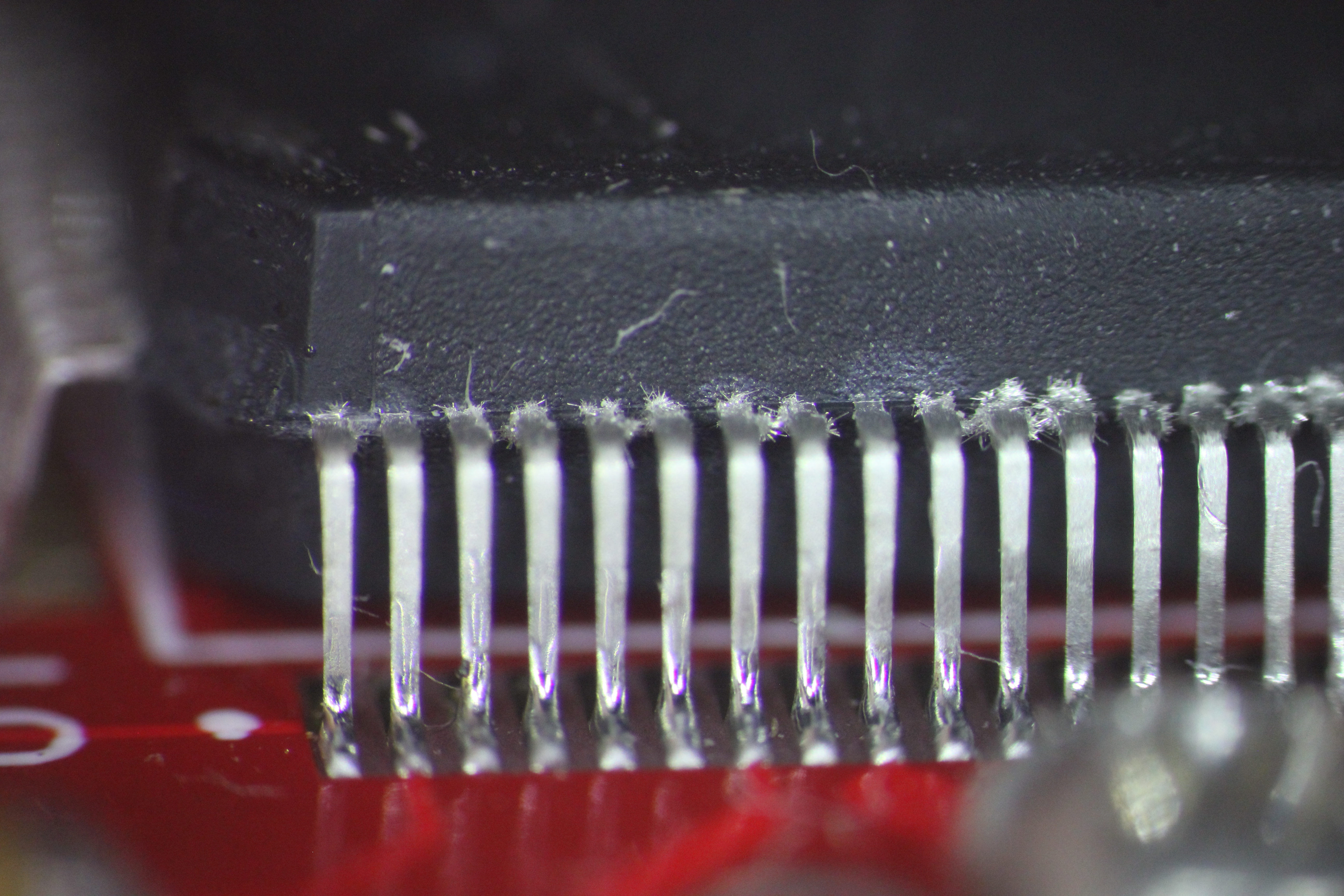

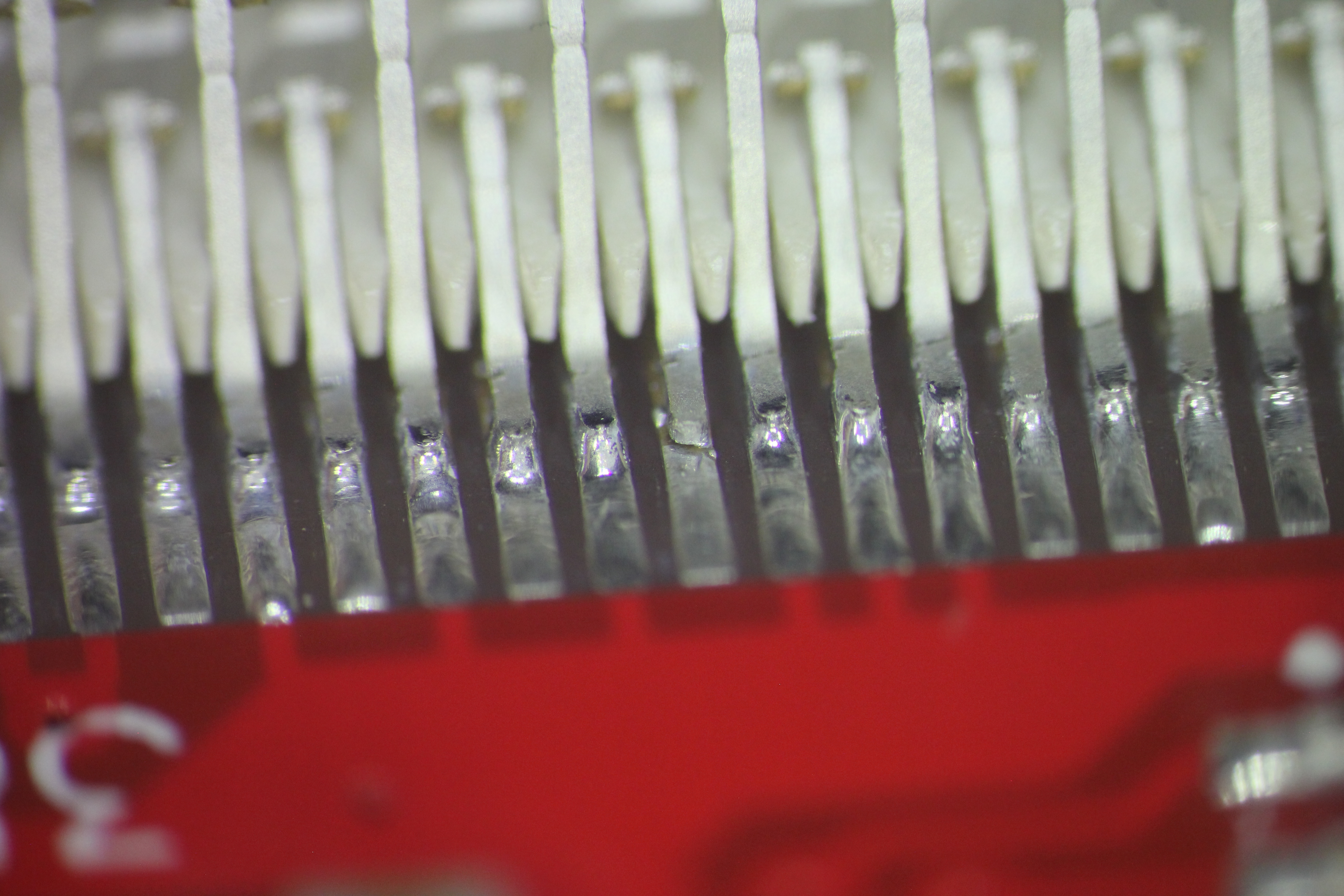

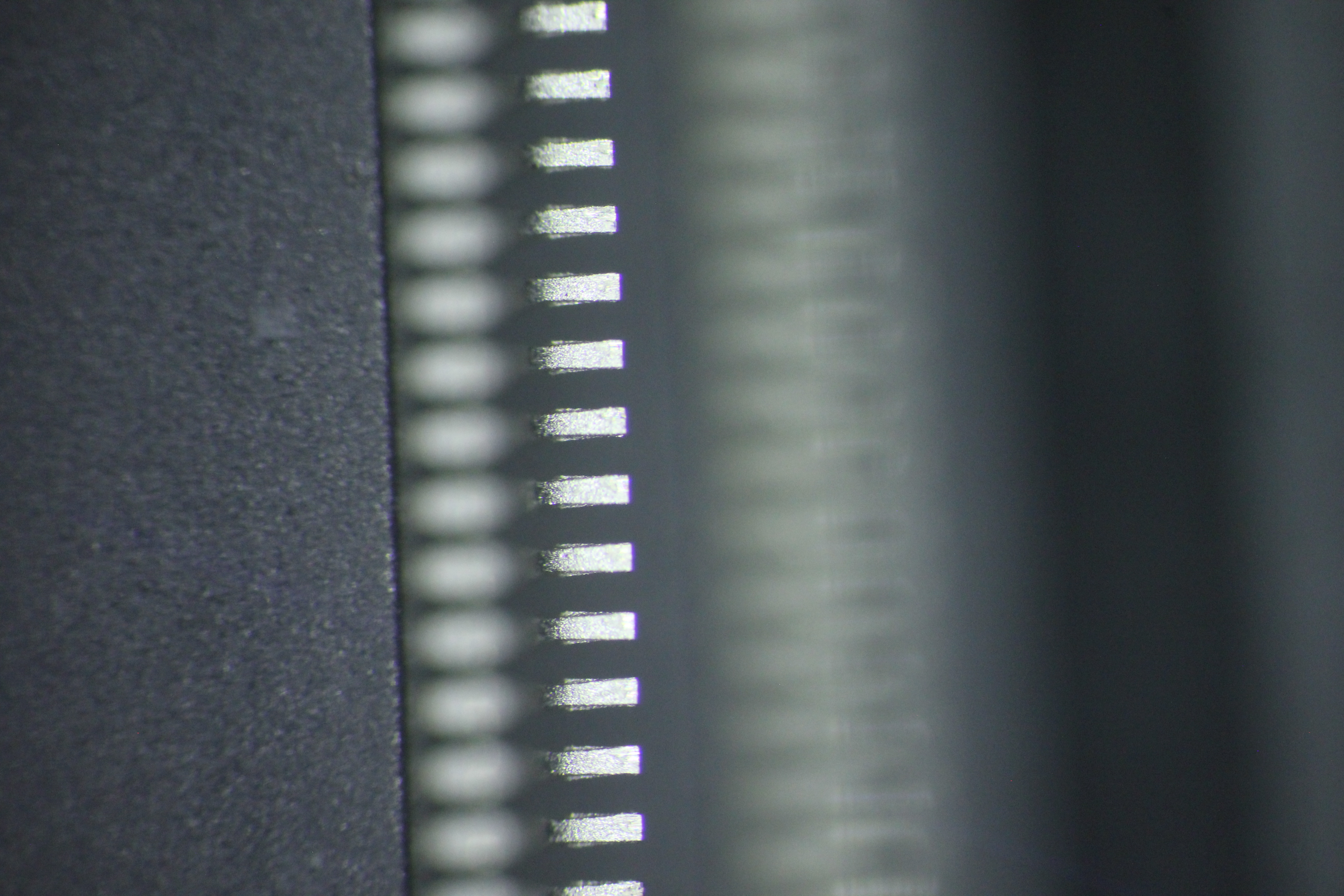

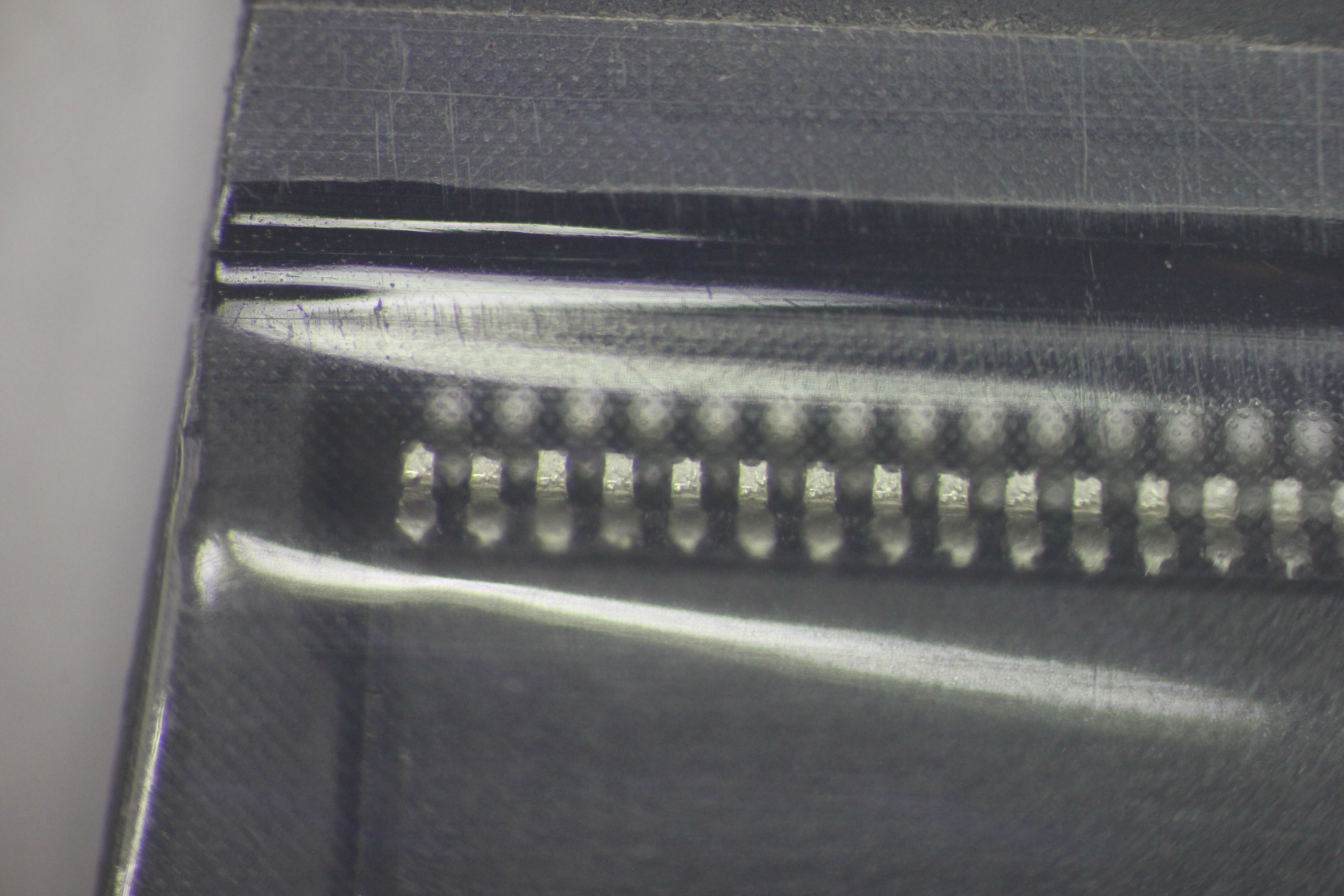

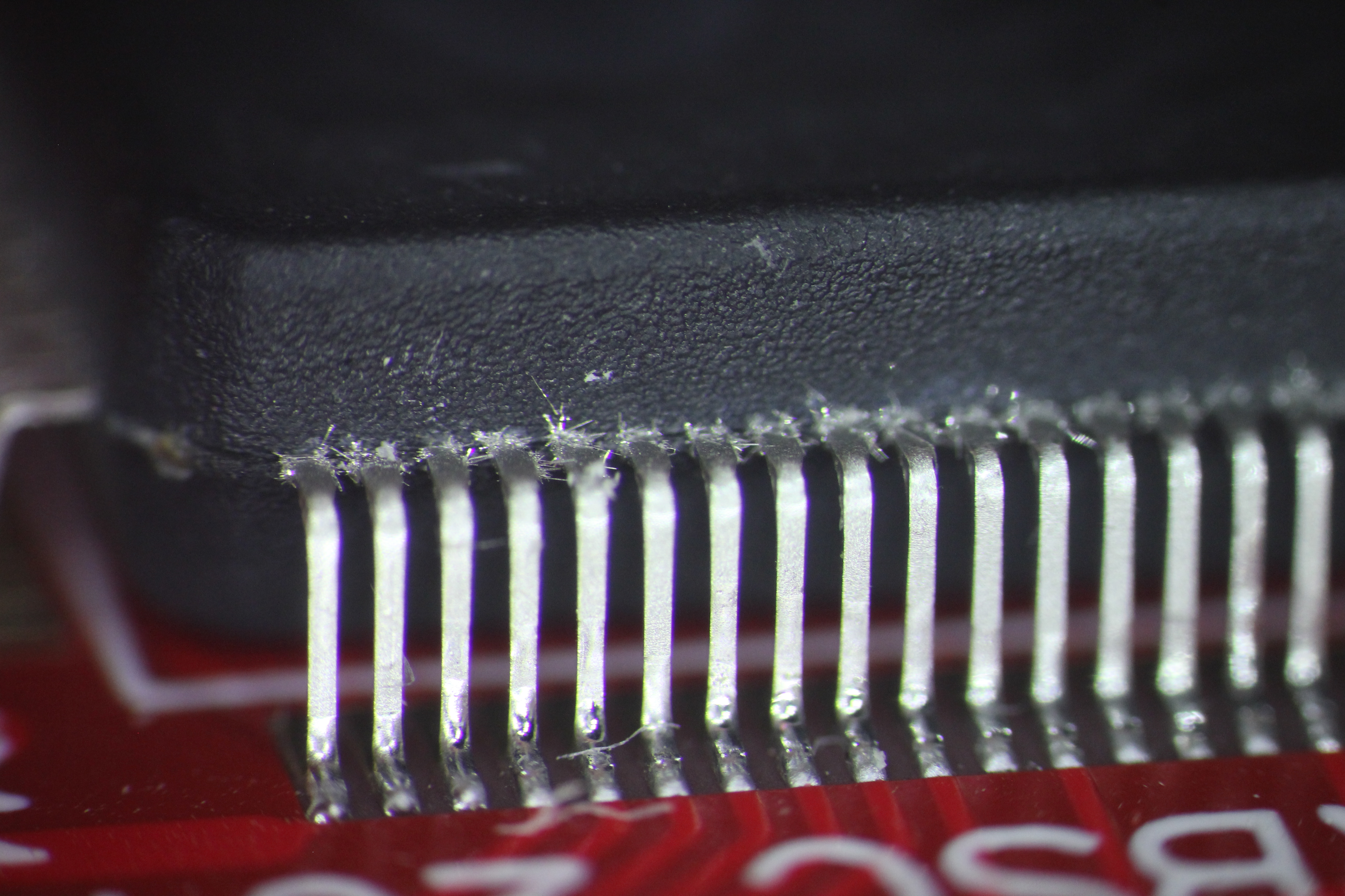

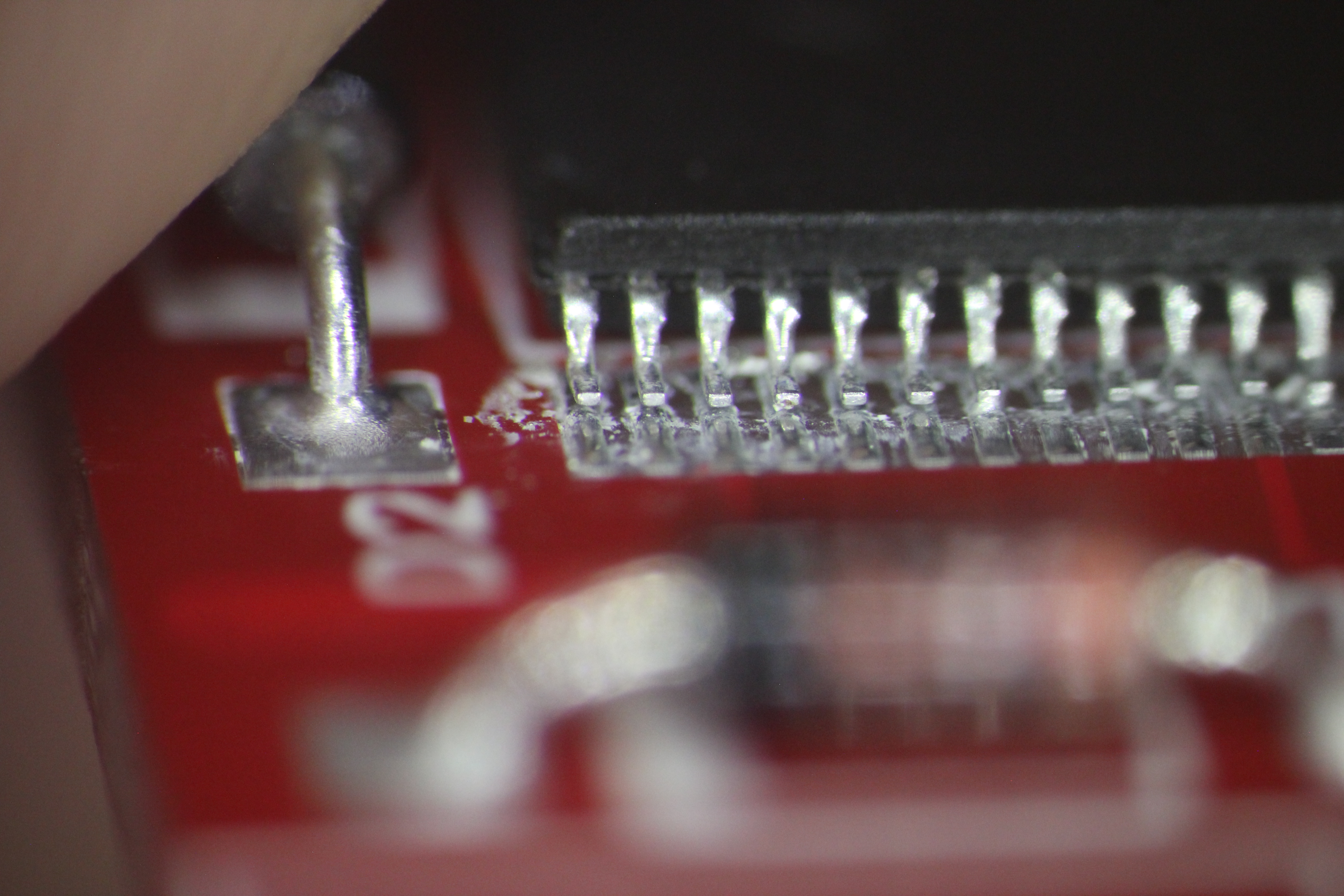

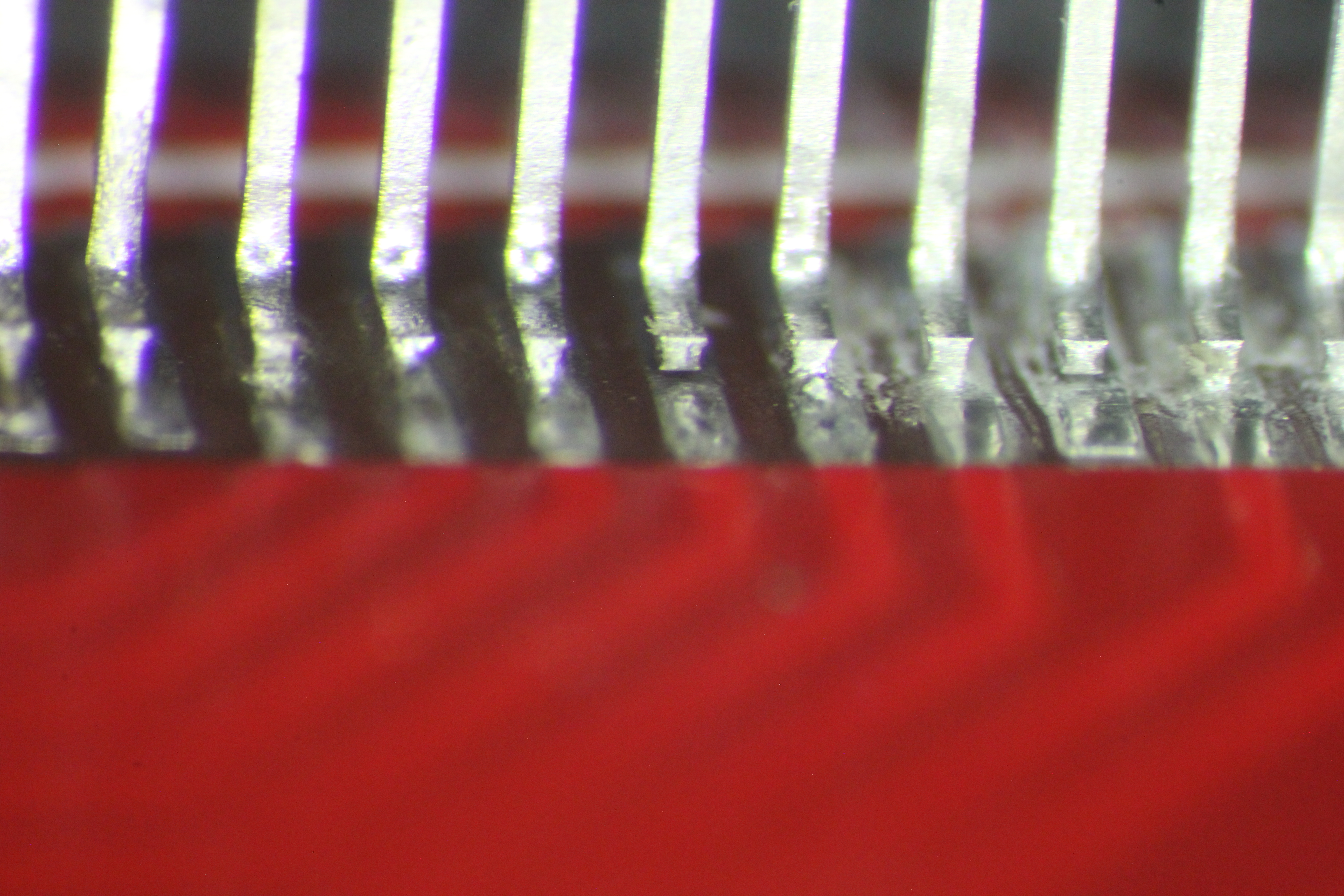

Популярный и актуальный в современных реалиях вопрос:
а как отличить "выпайку" от настоящих новых чипов ?
в этой теме буду публиковать разные фото с указанием "выпайка" это или новый чип
примеры
выпайка - флюс на ногах
причем чипы идут в блистере, те наличие блистера не говорит, что это новый чип
вот это новый чип
два характерных признака - целое покрытие и следы формовки ног
формовка
остальные фото в этой теме
Как отличить "выпайку" от настоящих новых чипов, фото выпайки и настоящих чипов - сравнение и методика определения
