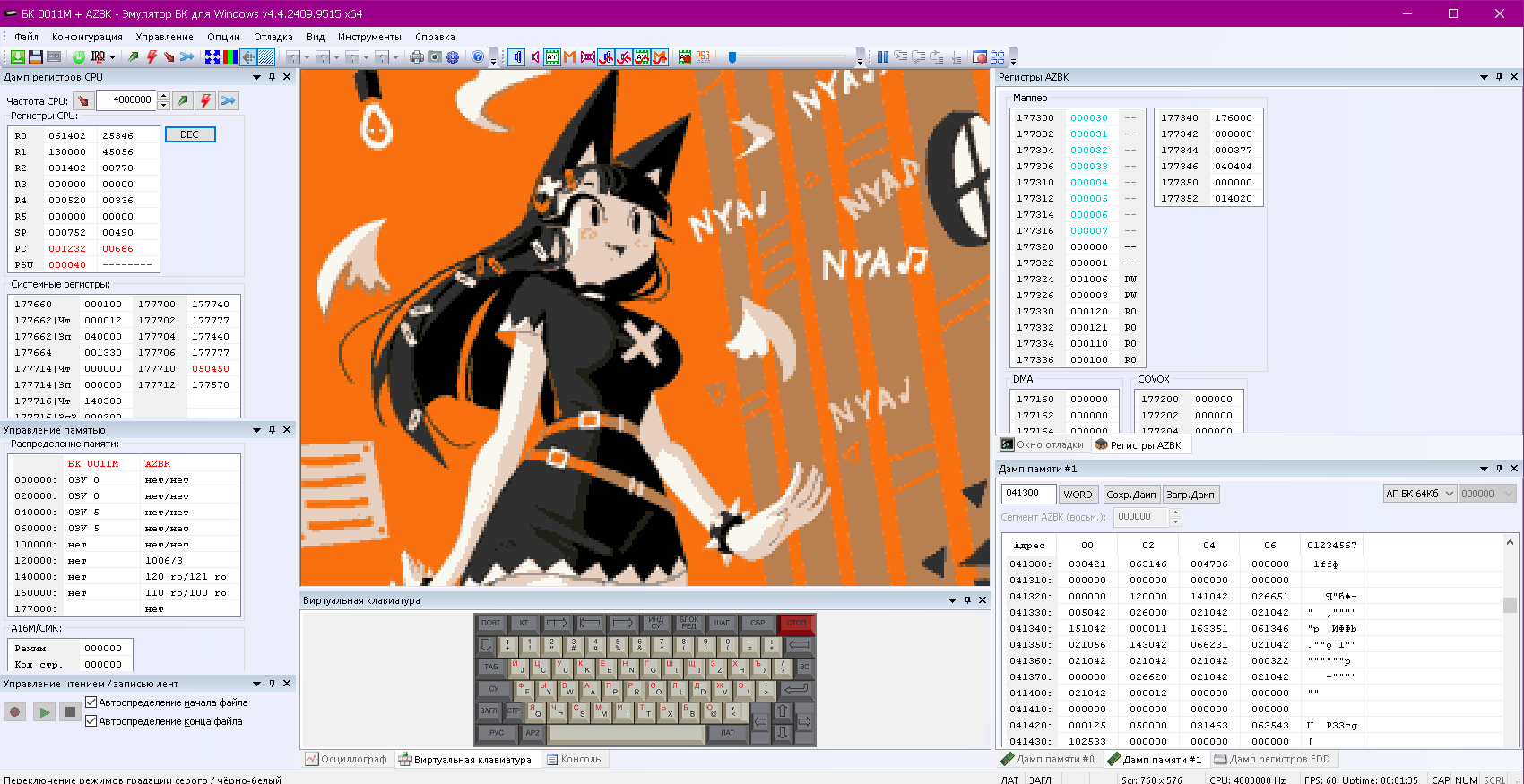

Графическое пояснение как работают слои на примере режима 12205
Прикрепленное изображение
те у нас в каждом слое цвет кодируется двумя битами, но каждый слой имеет свою палитру и всего на экране у нас будет 10 цветов из палитры 32768 цветов
блок загрузки палитр есть в примере №3
Конвертер картинок в WEB SAFE палитру (почти тк я туда добавил еще 32 градации серого)
на вход подаем картинку до 256цветов включительно - на выход получаем два текстовых блока - значения для палитр - оно для всех картинок будет одинаковым
и сам спрайт, цвета которого скорректированы для этой палитры
этот конвертер интересен тем что можно готовить разный графический материал (множество спрайтов фонов итд итп) в единую палитру
в конвертере есть кнопки сохранения текстовых и бинарных файлов (они уже сразу в big-endian упаковке байтов)
вариант сохранения спрайта в формате с заголовком отличается от простого бинарного тем что в начале идет слово размера по горизонтали, затем слово высоты по горизонтали (в пикселях)
Конвертер использовался для подготовки примера №4

так как возникли вопросы по предварительной конвертации картинок то подсвечу важные моменты:
1. исходная картинка как правило в true color
2. конвертируем ее в indexed color
3.вот так - выбираем WEB safe палитру и нажимая галку preview видим что меняется
и при необходимости можем поправить цвета до конвертации или выбрать дизеринг

Подготовка 16ти цветной графики на PC и вывод ее на экран в AZБК
Для уменьшения количества цветов удобно использовать линейку Adobe Photoshop
Технология проста - открываем картинку, выбираем Image/Mode/Indexed color
тут вводим 16ть цветов которые мы хотим получить
и обязательно убираем галку Transparency (иначе она съест один цвет)
нажимая на галочку Preview - мы можем увидеть отличия - что было до и что стало
теперь обратим внимание на выбор локальной палитры - тут есть 3 варианта локальной палитры
Perceprual
Selective
Adaptive
выбираем ту в которой мы получаем лучшую картинку (как правило это Selective но возможны варианты)
Теперь сравним порядок ресайза
исходная картинка это 1280х1707 - нам это много
соответственно надо сделать меньше - к примеру нам подойдет 512х683
но возникает вопрос - когда же изменять количество цветов ?
профессионалы, конечно знают, но я явно подсвечу различия
слева - оригинал только resize в 512х683
в середине сначала resize в 512х683 а потом indexed color
справа - сначала indexed color а уже потом resize в 512х683
вывод прост - вся обработка графики делается ДО уменьшения количества цветов, это финальный этап подготовки графики
для сохранения результата нам нужен формат который понимает 16ти цветную картинку и при этом еще поддерживается софтом - это GIF
вот к примеру картинка с которой можно будет работать дальше - вывести ее на БК в видеорежиме 1024х768х4bit
Однако для красивого примера, картинка таки великовата - вырезаем кусочек и ресайзим в 256x192
и затем уже приводим 16ти цветной палитре
результат конечно же сохраняем в GIF
Займемся конвертацией картинки в удобный для обработки на БК формат
идем сюда
https://master.pdp-11.ru/picword16/picword.php
загрузим картинку
Получим результат
тут есть и палитра, сверху выводится легенда палитры - дабы можно было легко посмотреть где какой цвет
в окне ниже - хекс вывод картинки, он удобен для восприятия тк цвет 4х битный
по нажатию кнопок можно получить бинарные варианты или в восьмеричной системе
Теперь напишем программу которая выведет данную картинку
Посмотрим на результат - все отлично!
образ диска
