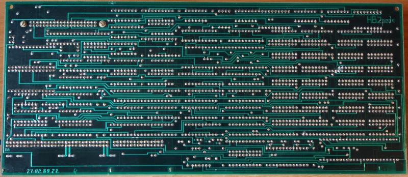

Модуль расширенной памяти для видеоконтроллера НВ2
ред4
Прикрепленное изображение
ред4
ред4

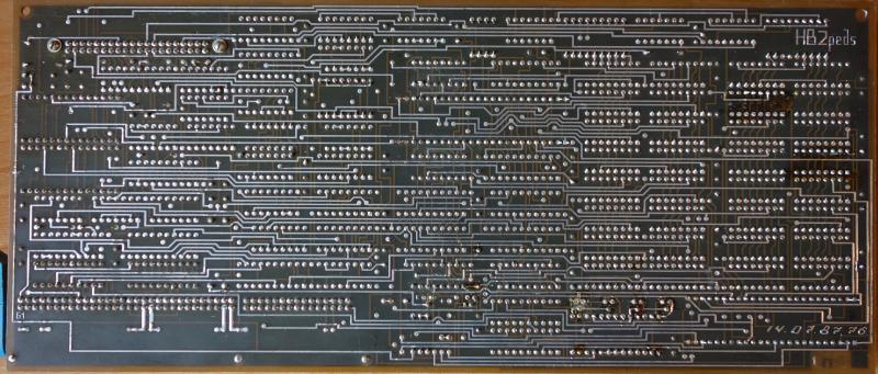

ред5

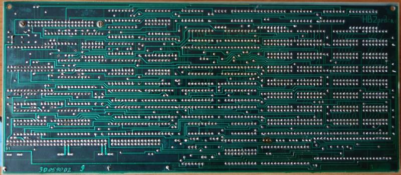

ред7а

ред7а
эта плата с 2мя дефектами - они выделены красным
непропай - те нога была изначально не пропаяна (!)
но так как касалась - модуль работал
в процессе пересылки ко мне нога отошла и модуль стал выдавать ошибку
изучив плату я нашел дефект, подпаял ногу и модуль заработал
правда есть подозрение на битую память или какой-то другой дефект тк на тесте цветные полосы есть некие вертикальные полосы яркости
дойдут руки - проверю на цветном мониторе
еще один дефект это платы отмечен на этом фото
видно что дорожка разомкнута еще на заводе
что это такое я еще не проверил
однако на других платах этой редакции обрыва нет.
