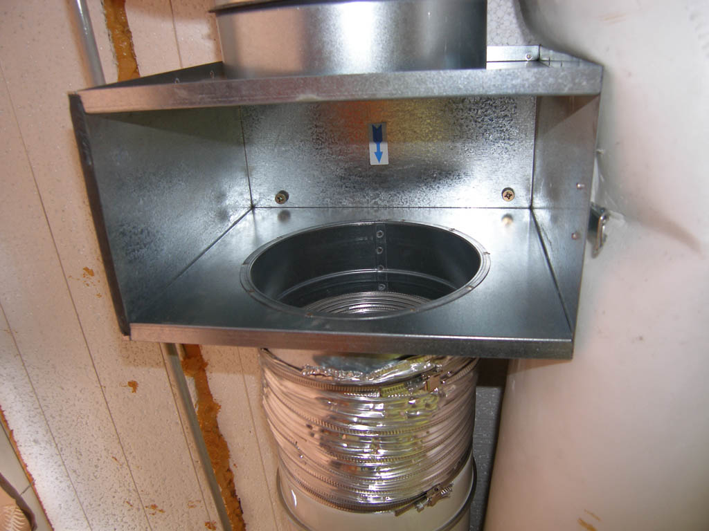

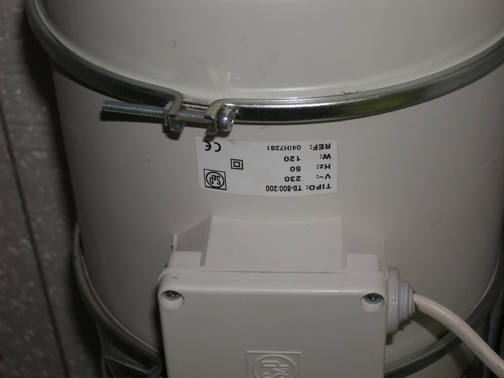

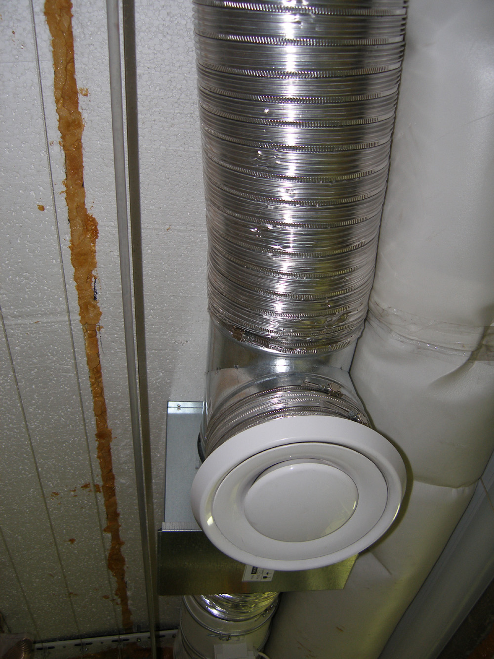

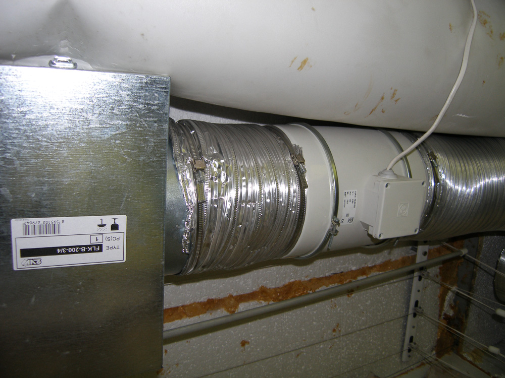

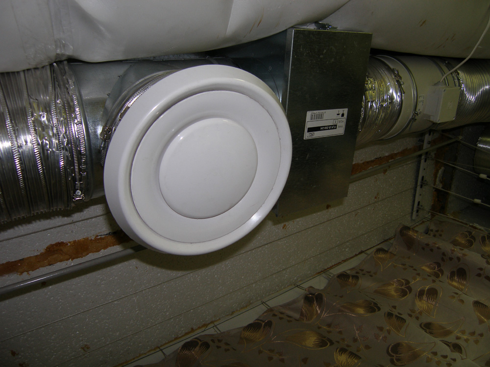

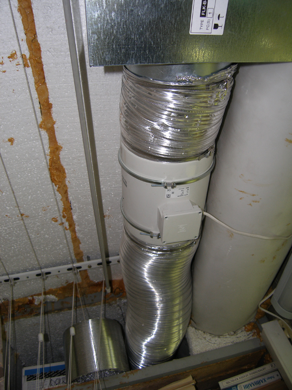

Фотографии обновленной системы вытяжной вентиляции
установлен фильтр и вытяжной вентилятор на 200мм

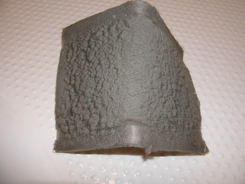

Периодически (раз в 3 месяца) провожу чистку фильтра вытяжной вентиляции
Открытка коробка
Прикрепленное изображение
Фильтр вынут и готов к мойке
Эта фотография очень показательна тем что:
- объясняет необходимость фильтра - иначе бы внешний контур кондиционера давно засорился
- показывает эффективность вытяжной вентиляции и особенно нижнего расположения воздухозаборников
(так больше пыли из квартиры удаляется)
Живы будем - Не помрем !
