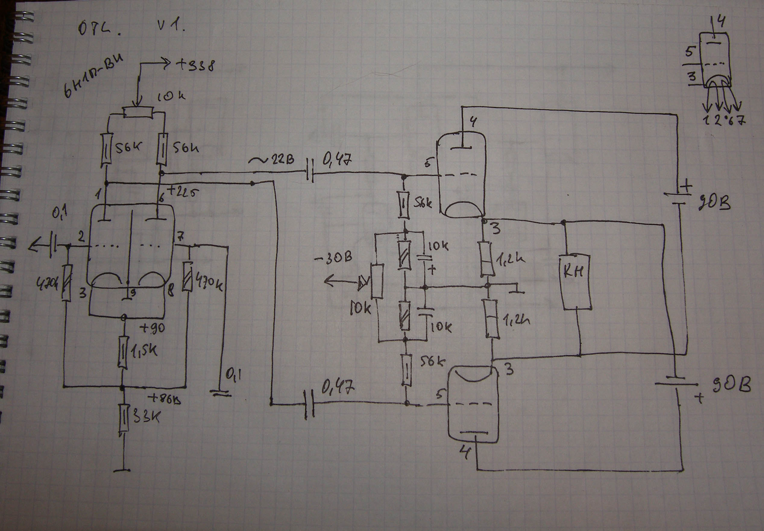

Начнем со схемы Мячина
Прикрепленное изображение
схема на тему Мячина, но внесены корректировки
те в фазоинвертере R4=33К ,R3=1,5 R2,R5=56К + переменник для
симметрирования
6Н23П заменил на 6Н1П-ВИ (тк первых у меня мало а вторых просто дофига)
вообще погонял фазоинвертер в разных режимах и с разными лампами
(6Н23П 6Н2П 6Н1П)
итоговый вариант идеально симетрируется (проверяю по цифровому
осцилографу где есть математика с каналами) те A+B=0
выходной каскад: схема почти такая но подачу смещения тоже поправил - сделал полностью симметричной
итого ТТХ макета:
Ua=90В Iaxx=0.38A
Uin (на сетке) 22в (скз)
Iн (скз)=0,78A
погонял усилок на старой RFT HiFi акустике (4ом 35W 95дб)
и пришел к выводу что очень даже неплохо получается
Живы будем - Не помрем !

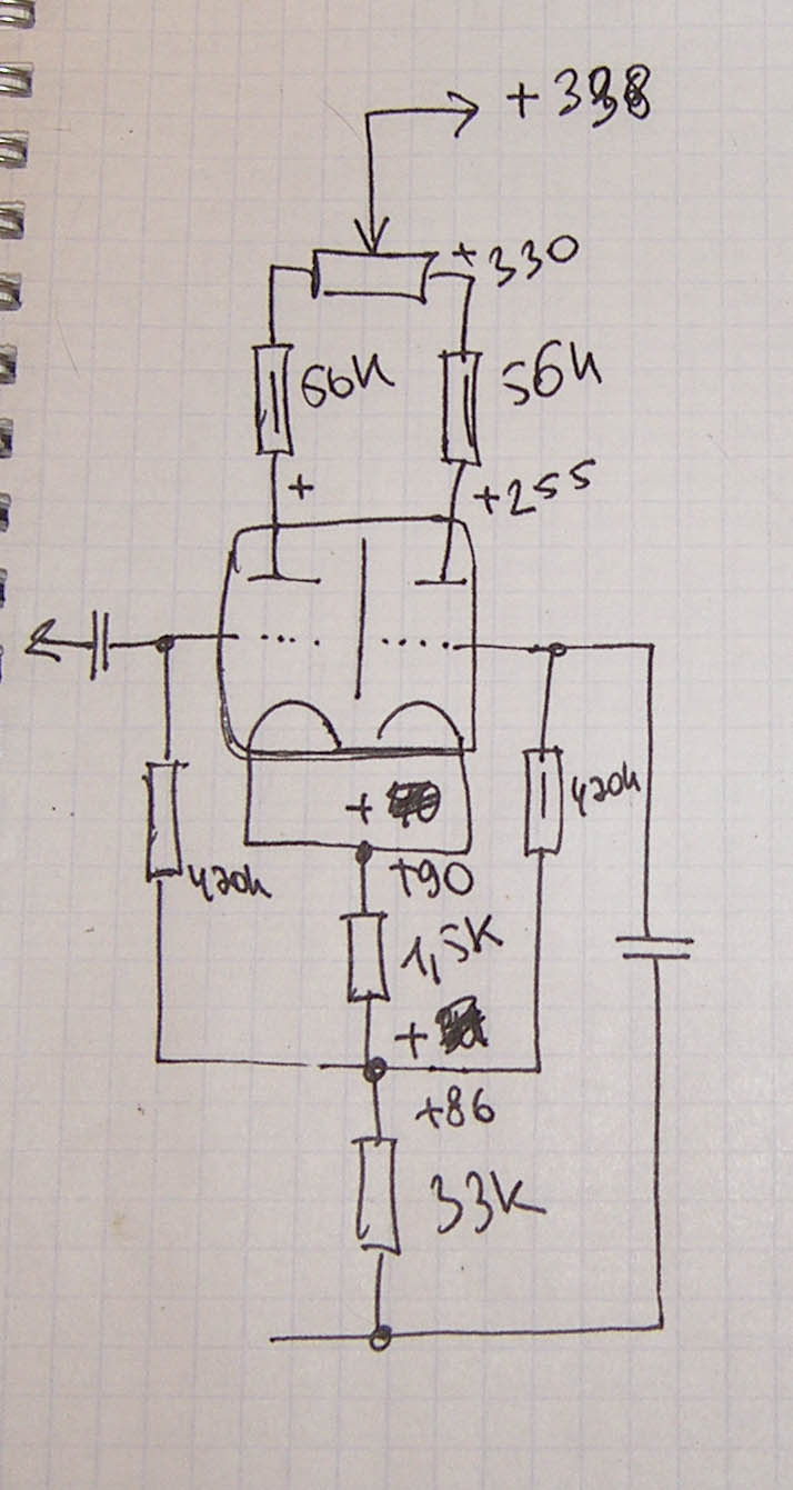

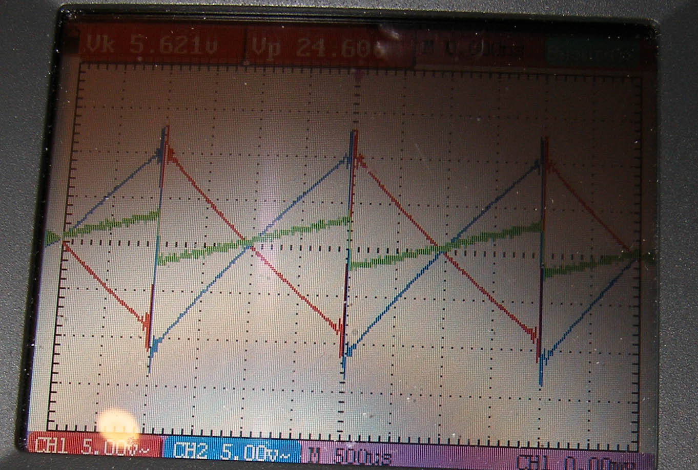

Фазоинвертер
схема

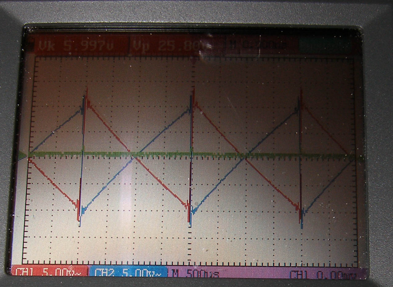

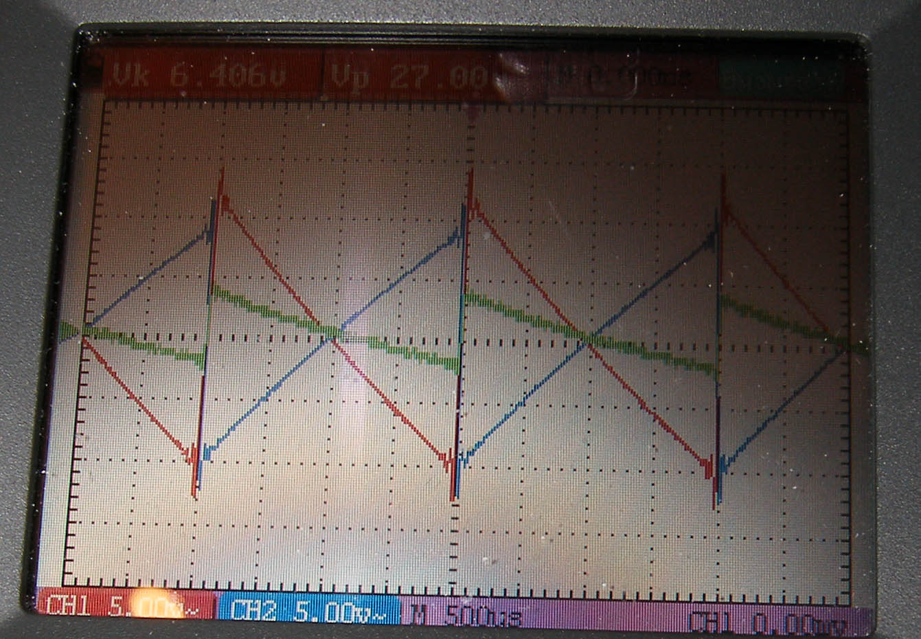

выравнивание
очень удобно делать при подаче пилы (выбросы из-за фиговой ноутбучной звуковухи)
и включении математики на осцилографе - A+B - зеленый луч
красный луч - ведущий
синий - обратный
тут больше ведуший

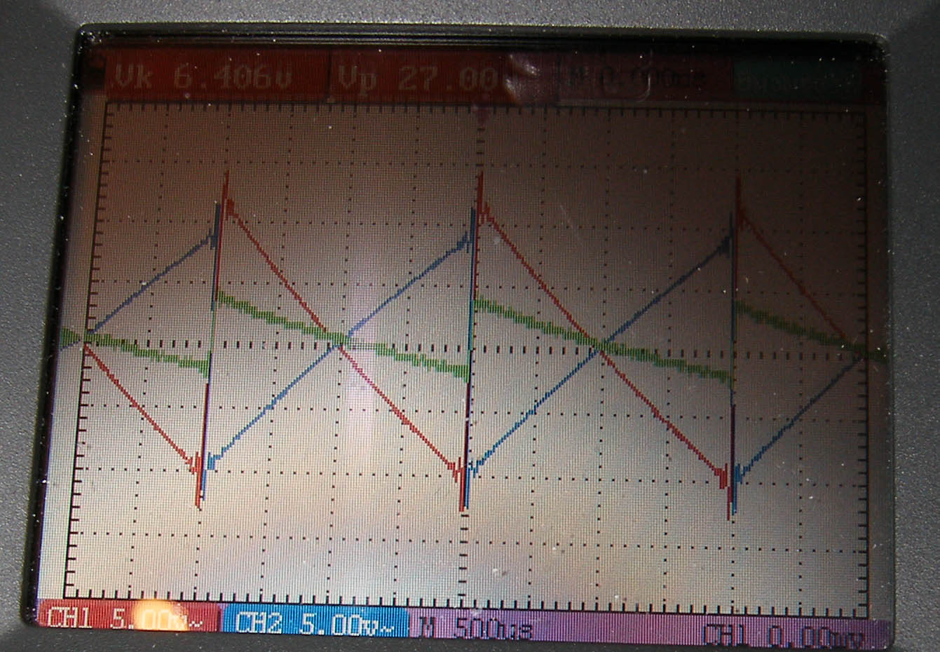

тут обратный

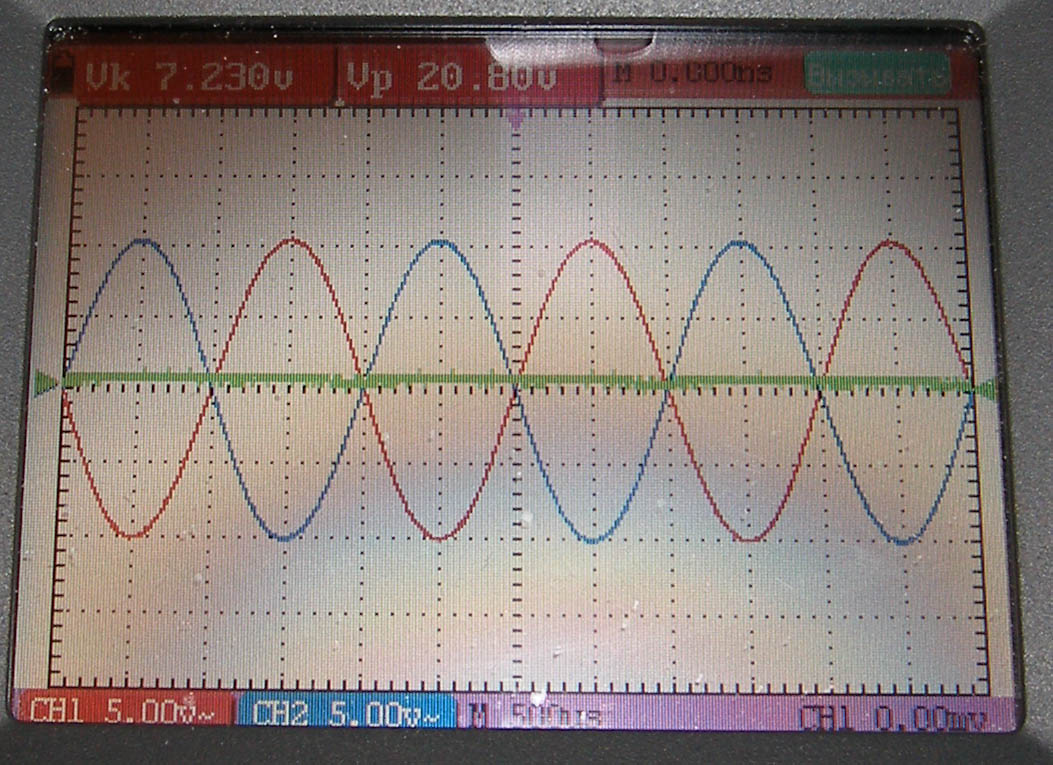

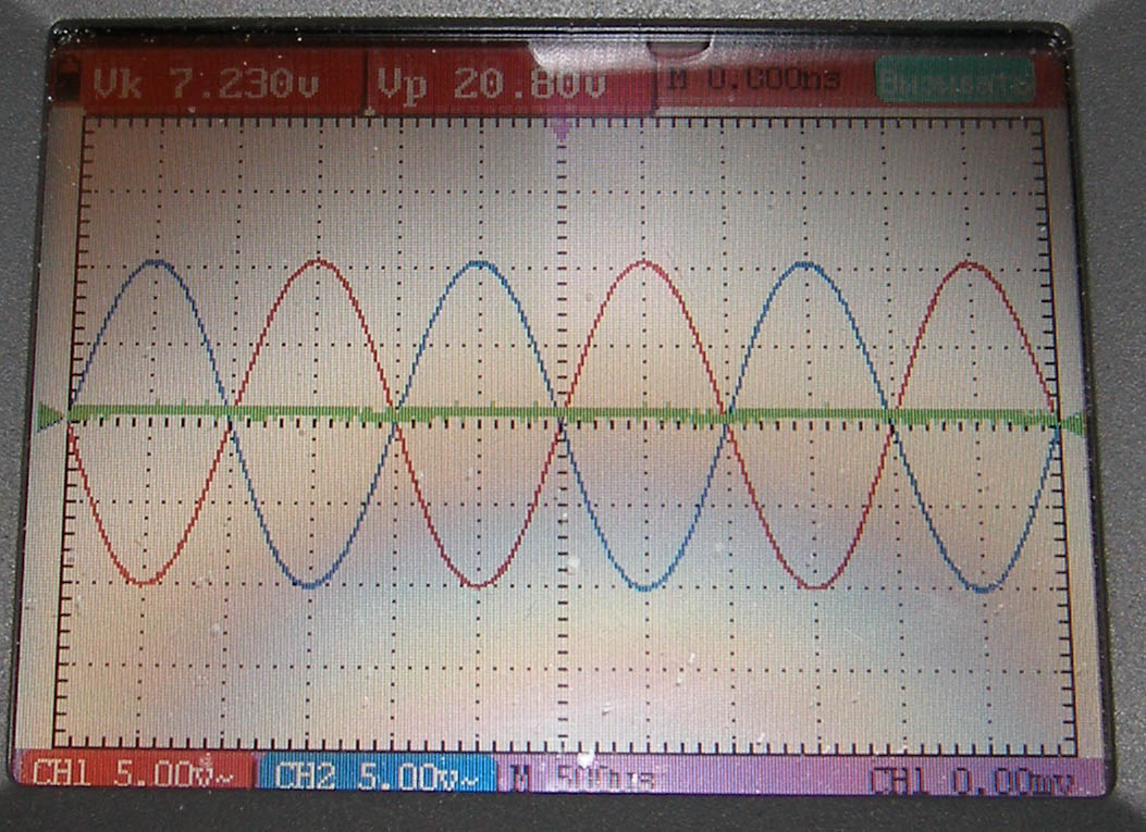

а вот тут все выровнено:
почти выровняная синусоида
зеленый луч толще тк вкючена математика (A+ B) *2 - те чтобы отклонения были заметнее

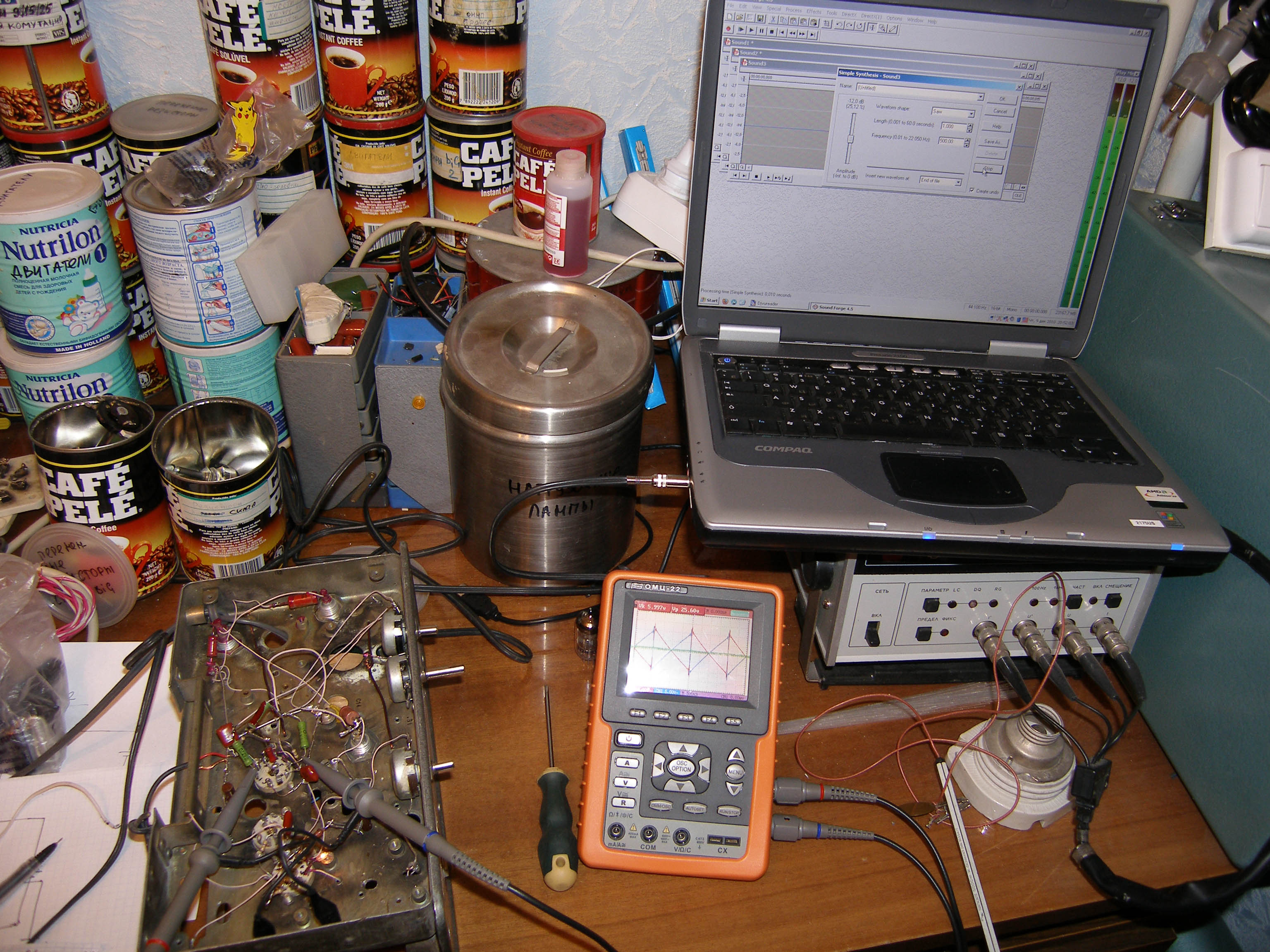

ps: фотать осцил получается информативнее чем сливать данные на ноут - тк канала математики в ПО к осцилу нет и не видно как все хорошо выровнено.

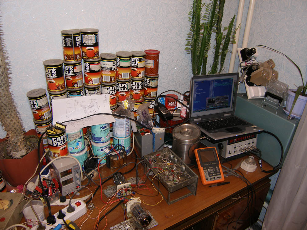

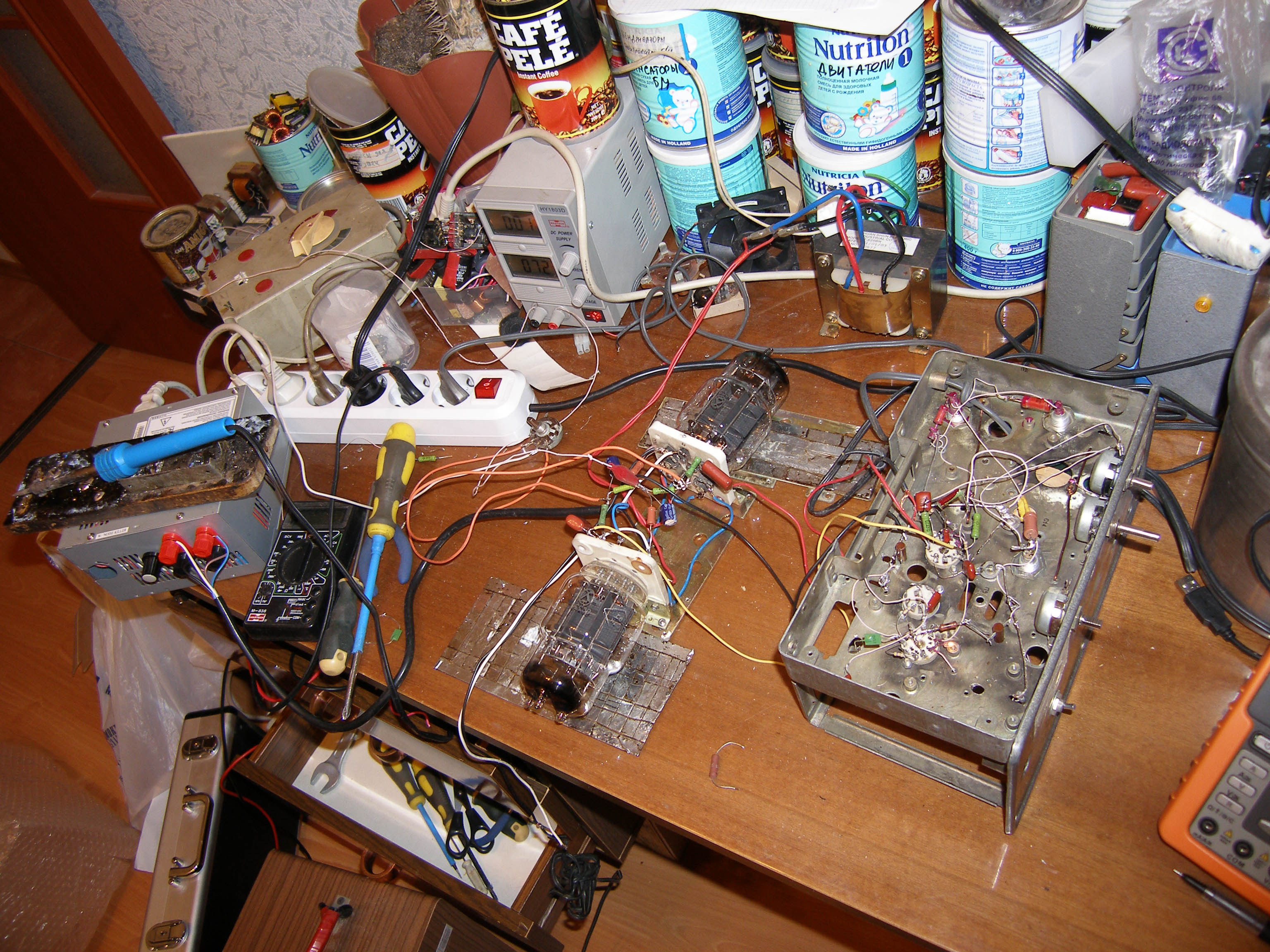

Стенд
он увы не красивый - но тут издержки временного жилья: из-за смены места жительства живем пока на схемной 3х комнатной ;-)

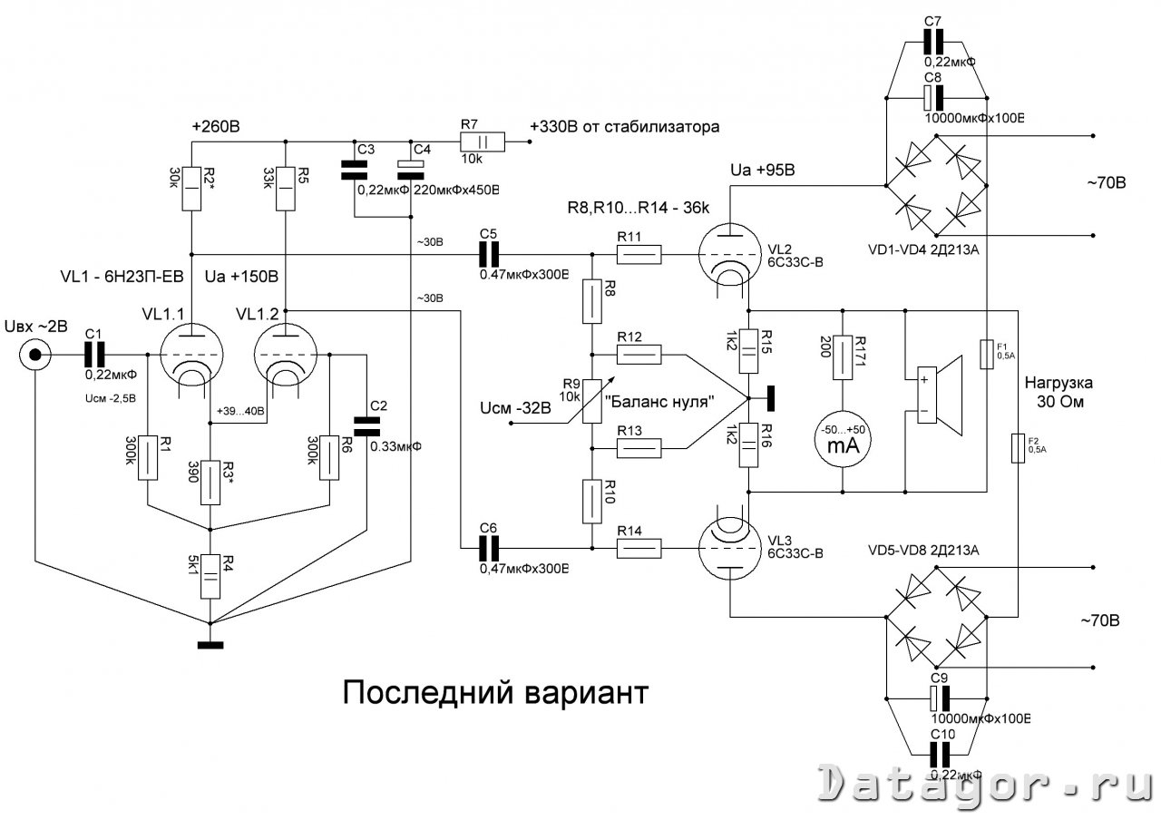

Итоговая схема
если кому интересно - тиражируйте ;-)
в этой схеме исправлена ошибка с балансировкой которая есть у Мячина
