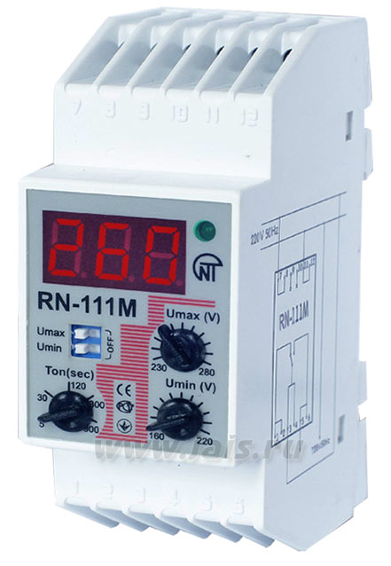

1. ставим реле РН-111М ТУ 3425-001-71386598-2005
Прикрепленное изображениеПрикрепленное изображение
Предназначено для отключения бытовой и промышленной 1-фазной нагрузки 220 В/50 Гц любой мощности при недопустимых колебаниях напряжения в сети с последующим автоматическим включением после восстановления параметров сети

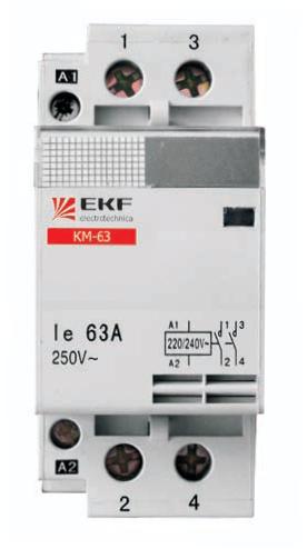

2. ставим контактор КМ-63
всю нагрузку включаем после контактора
3. собираем схему так чтобы реле напряжения включало контактор
В результате мы получаем качественную защиту всей домашней техники от пониженного и повышенного напряженияю. cтоимость решения 1295р (РН-111М) + 605р КМ-63 = 1900р.

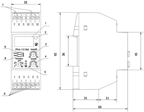

1- трехразрядный семисегментный индикатор
2- индикатор включения нагрузки
3- регулировка порога срабатывания реле по максимальному напряжению (Umax)
4- регулировка порога срабатывания реле по минимальному напряжению( Umin)
5- регулировка времени АПВ
6- выходные контакты
7- входные контакты
8-выключатель контроля минимального напряжения( Umin)
9-выключатель контроля максимального напряжения(Umax)

Отвечаю на вопросы
Q: Зачем контактор ?
A: Встроенное реле в РН-111М относительно слаботочное и правильно ставить отдельное реле для защиты. Контактор РН-63 является оптимальным и бесшумным решением.
