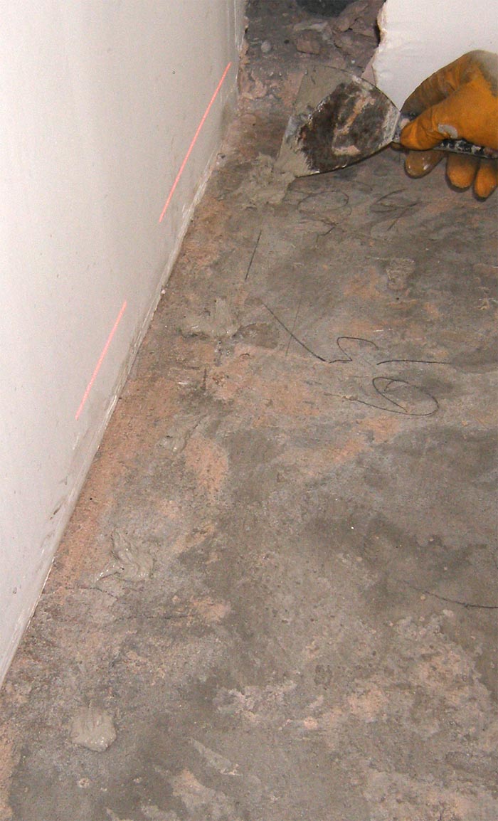

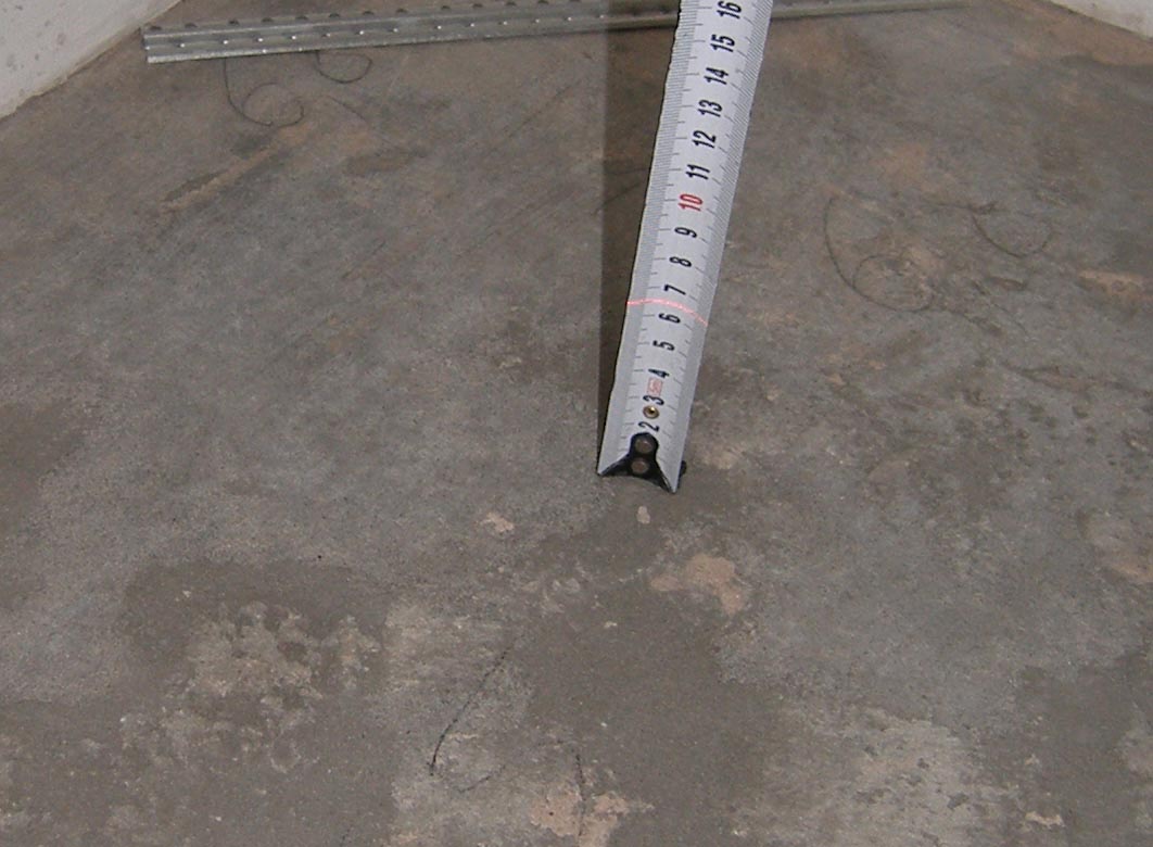

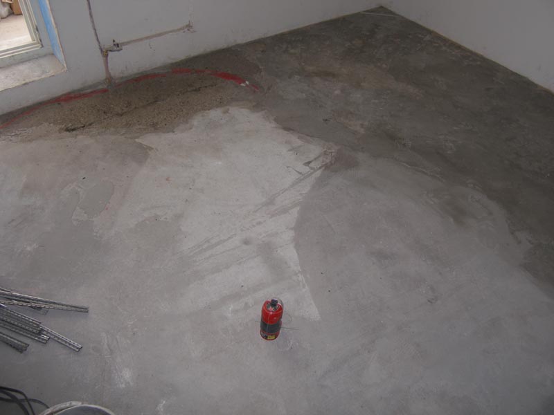

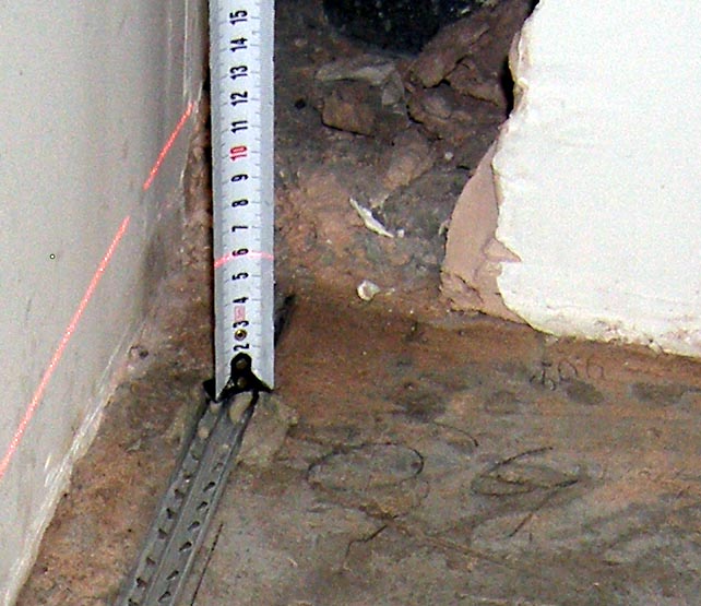

Итак, приступаем:
0. грунтуем поверхность планируемую под заливку. фото нет тк это абсолютно тривиальная операция.

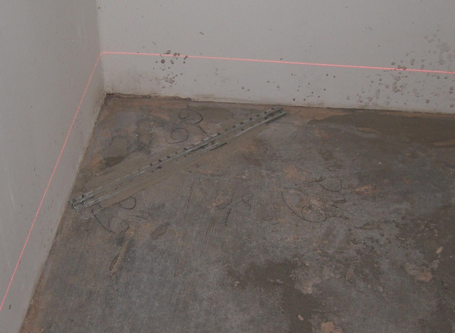

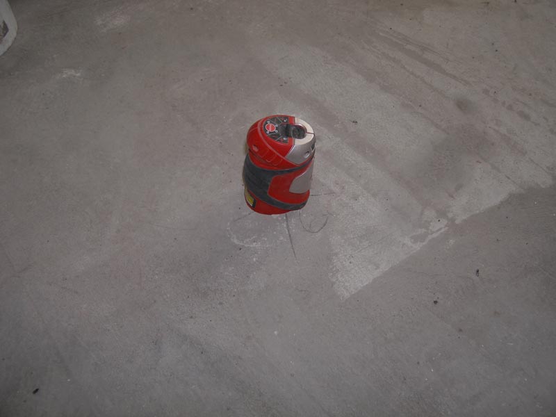

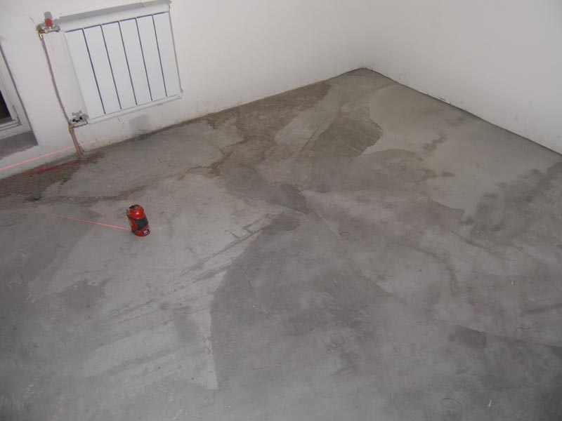

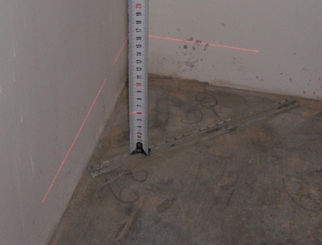

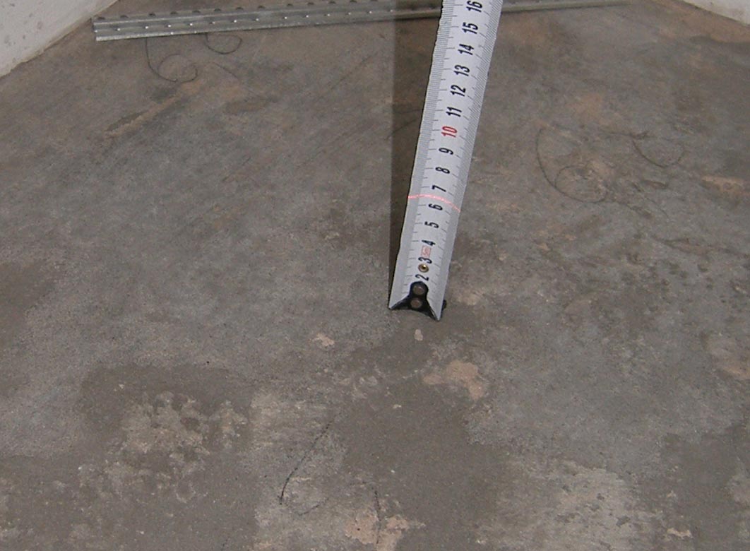

1. ставим уровень на презиционную точку. также надо знать на какой высоте уровень рисует горизонталь. к примеру мой - на 60мм
Прикрепленное изображениеПрикрепленное изображение
включаем

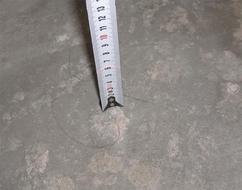

2. Размечаем пол и убеждаемся что вся поверхность планируемая под выравнивание ниже горизонта те на линейке больше 60мм
Живы будем - Не помрем !

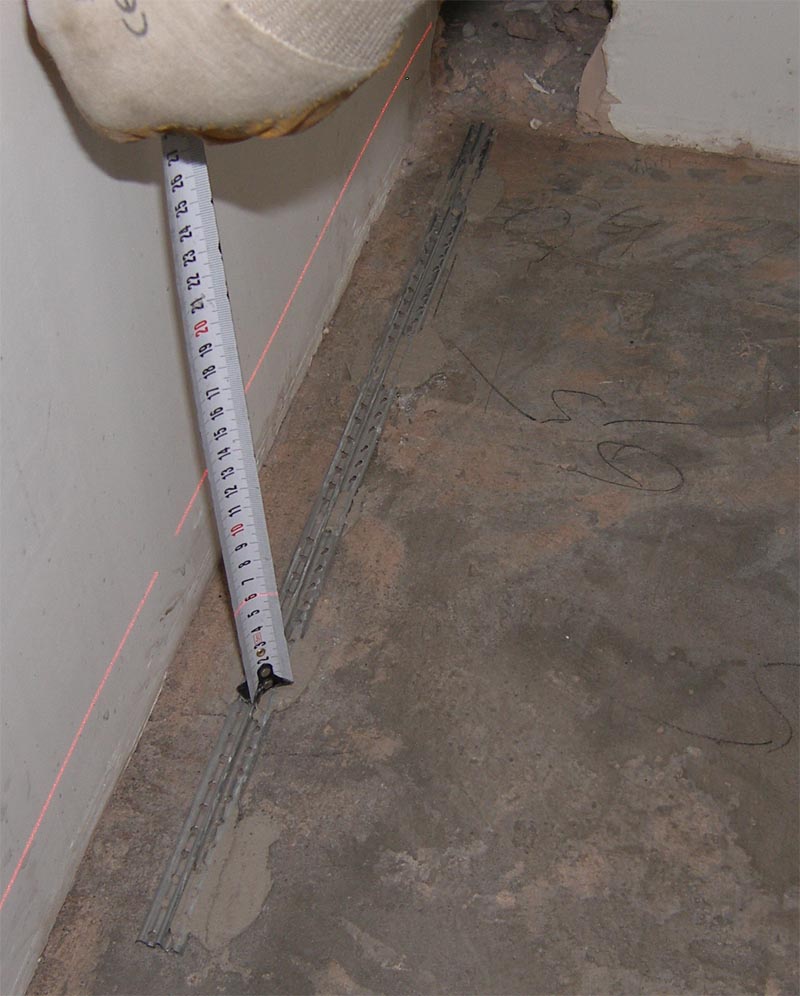

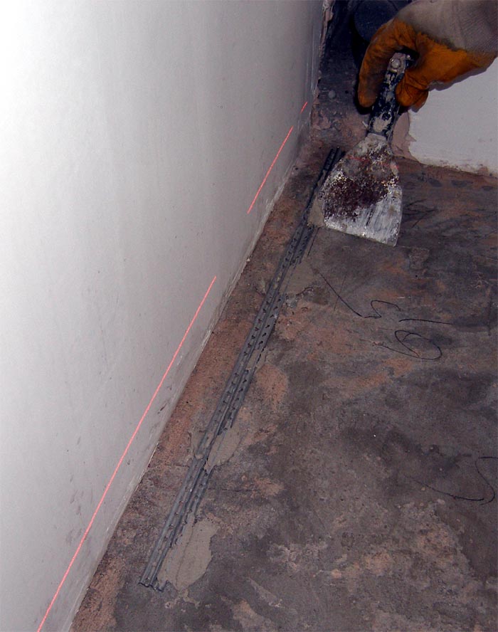

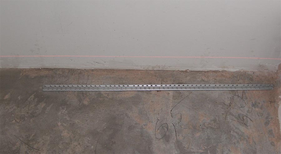

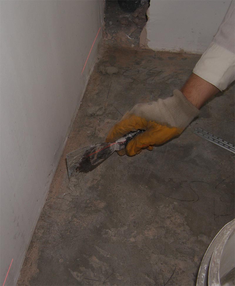

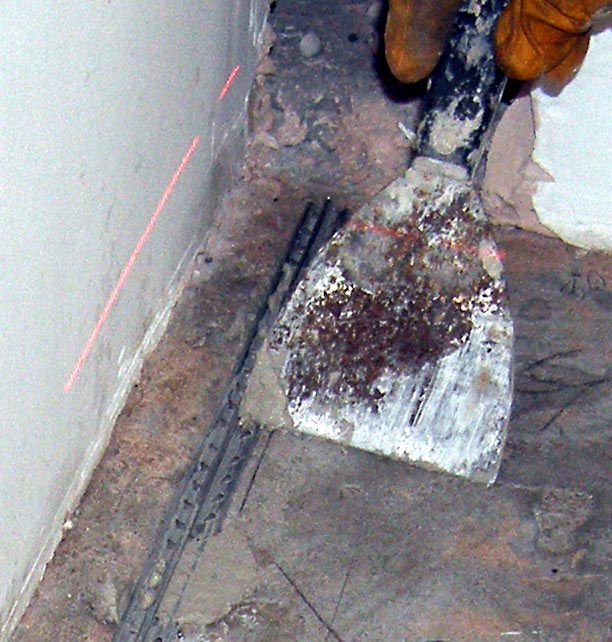

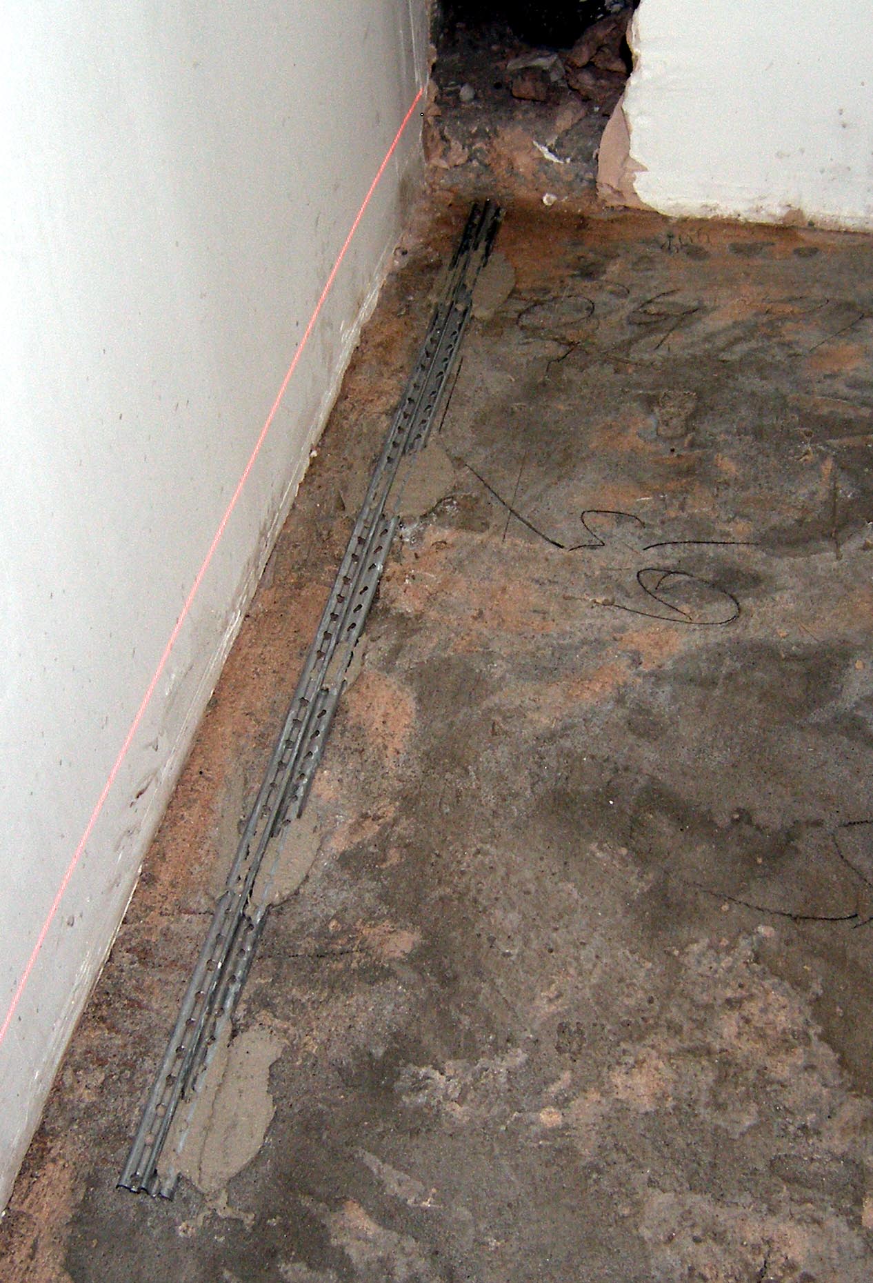

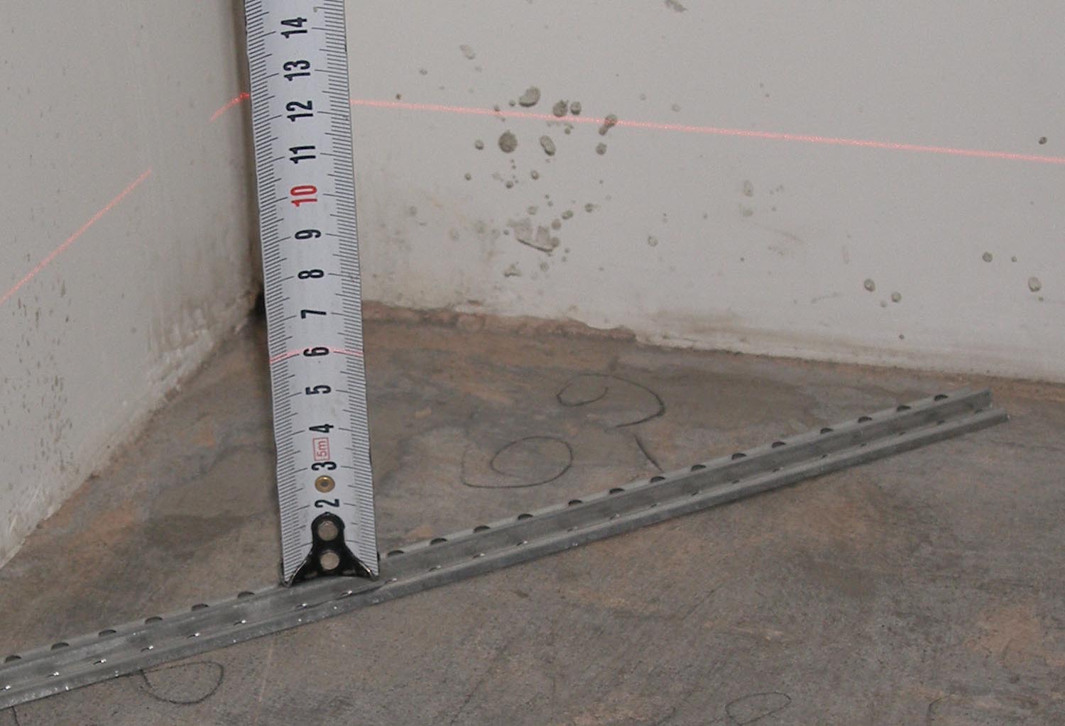

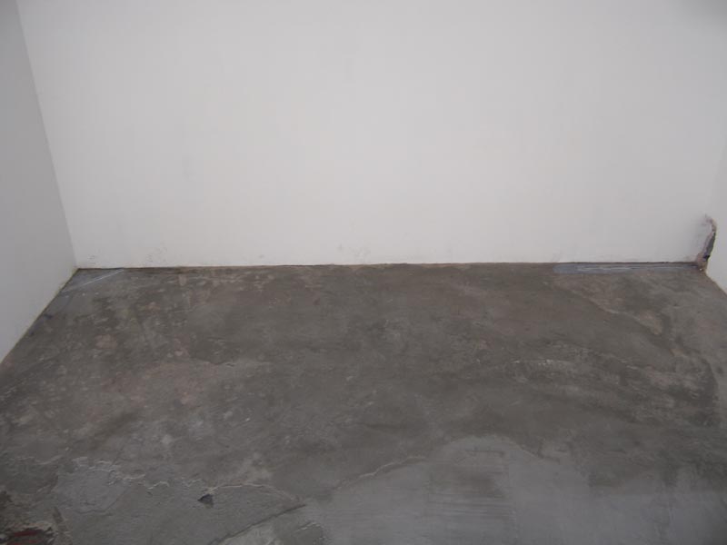

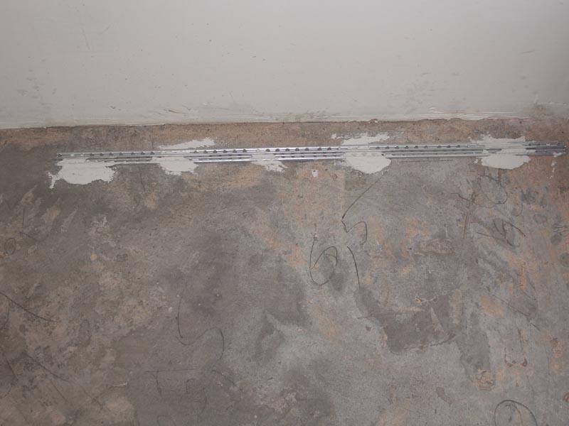

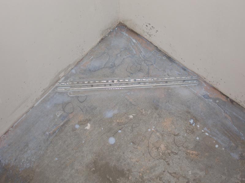

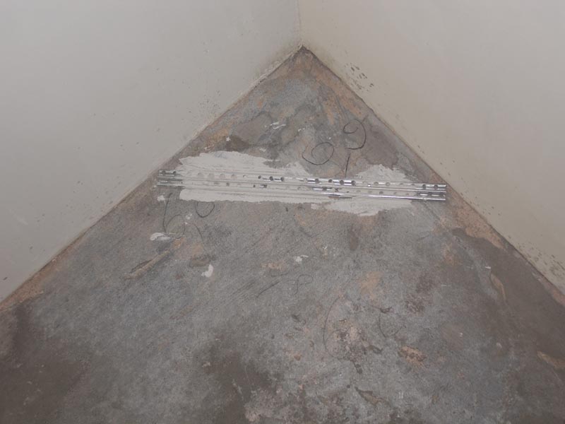

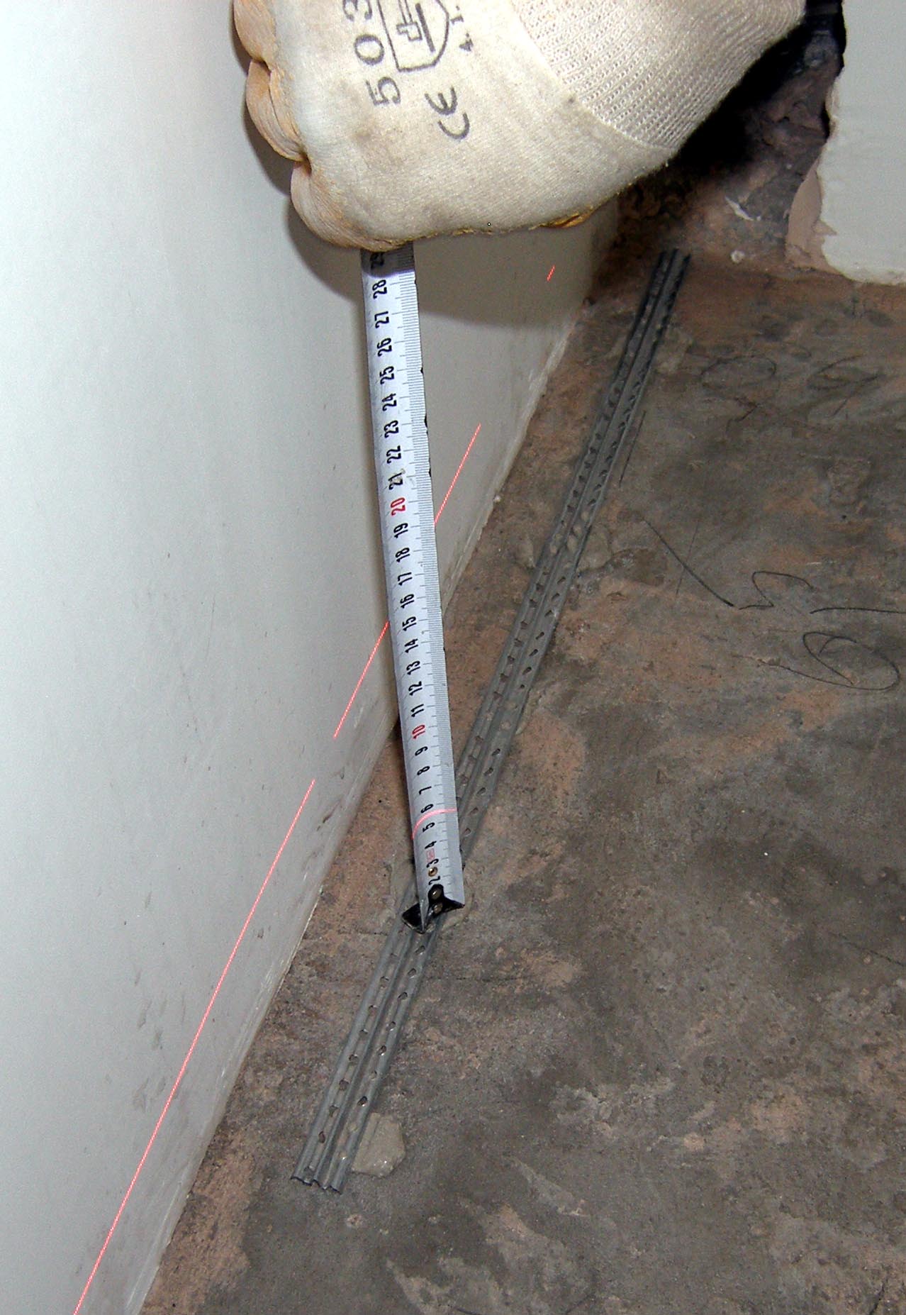

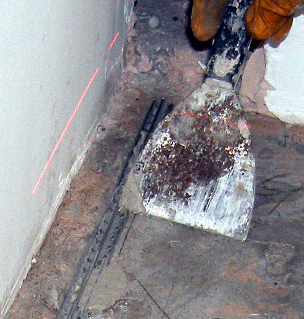

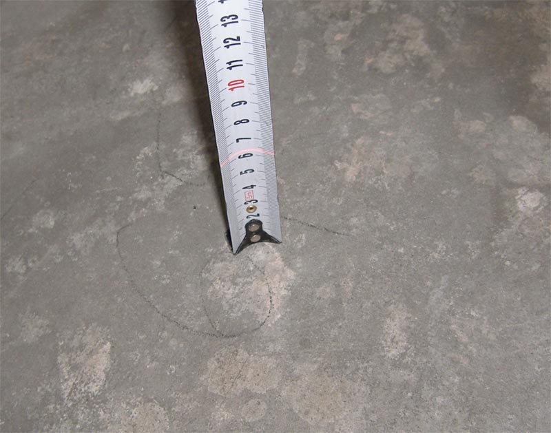

Выяснив, что в углу самая нижная точка примеряем маячок
cтавим и контролируем высоту
Первый установлен

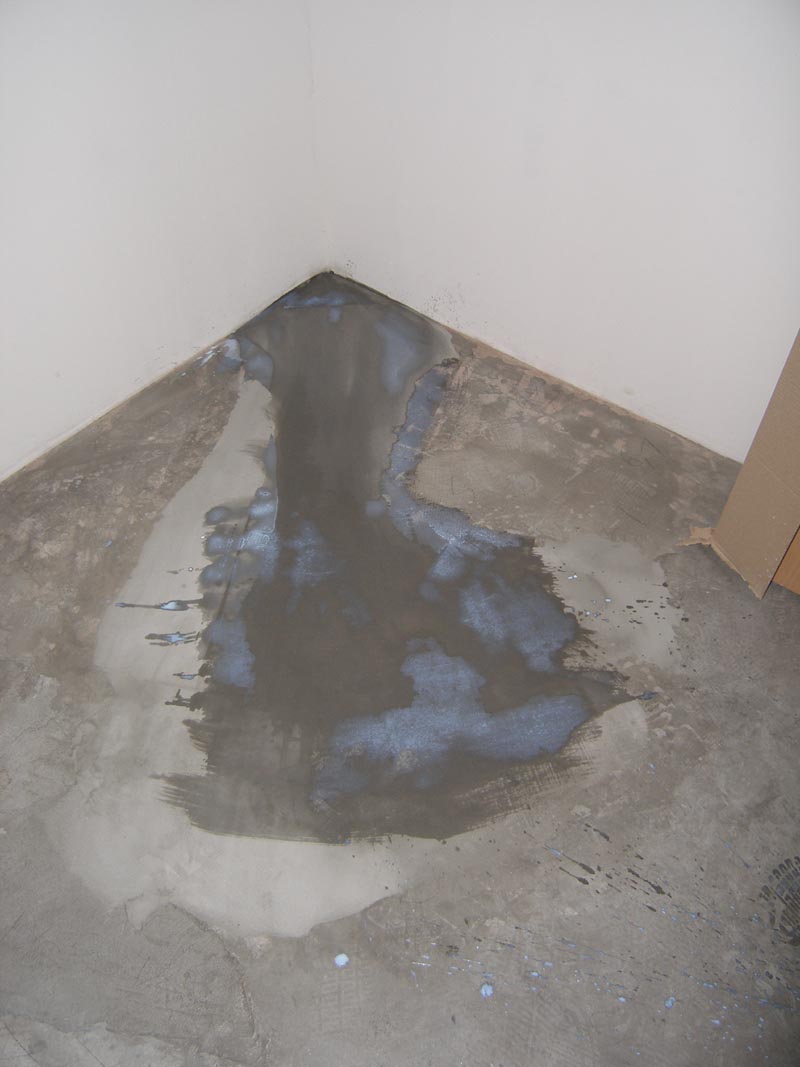

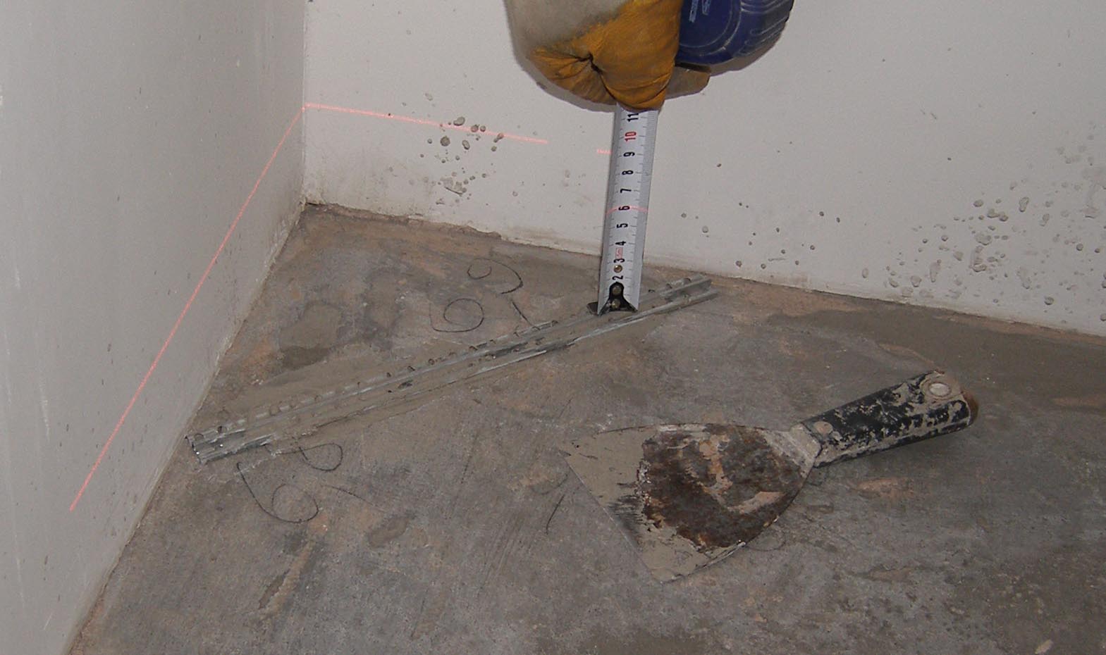

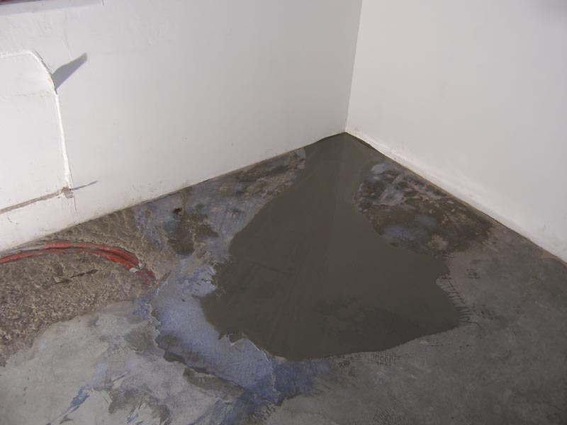

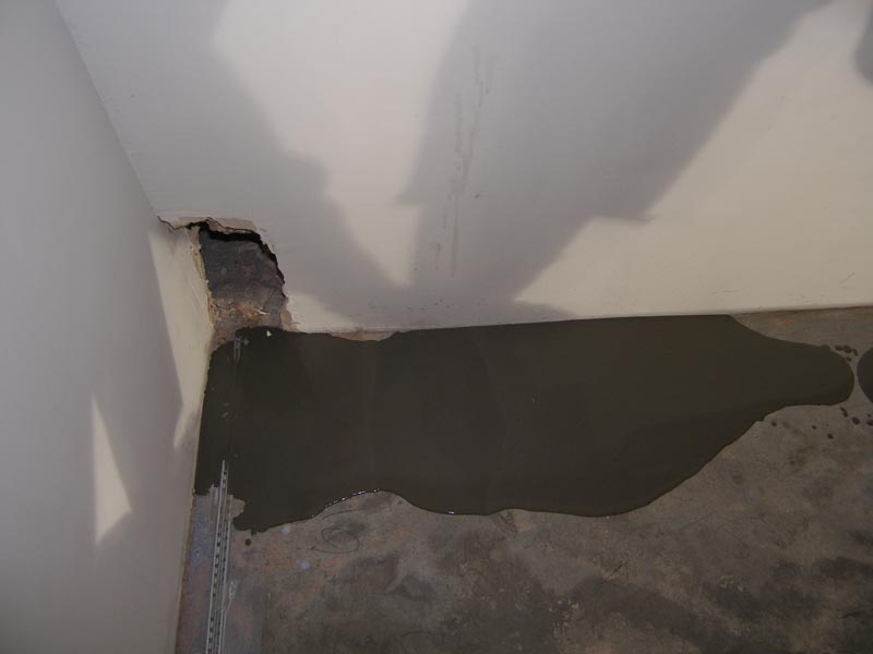

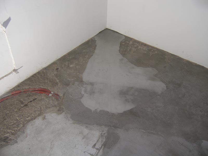

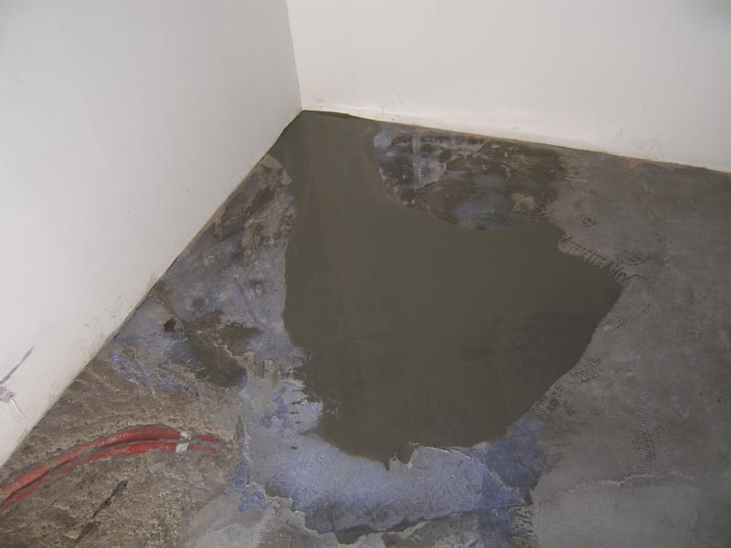

Вторая низина в другом углу
Примеряем маячок
подушка для маячка из попавшего под руку крепсбнада (остался от строителей дома)
Устанавливаем маячок
Теперь выводим его на 60мм
Теперь убирам лишнуюю смесь
Итого
Постконтроль

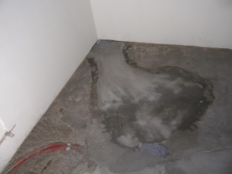

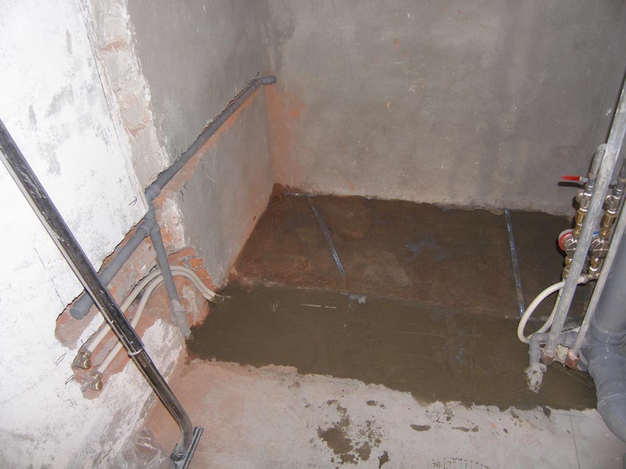

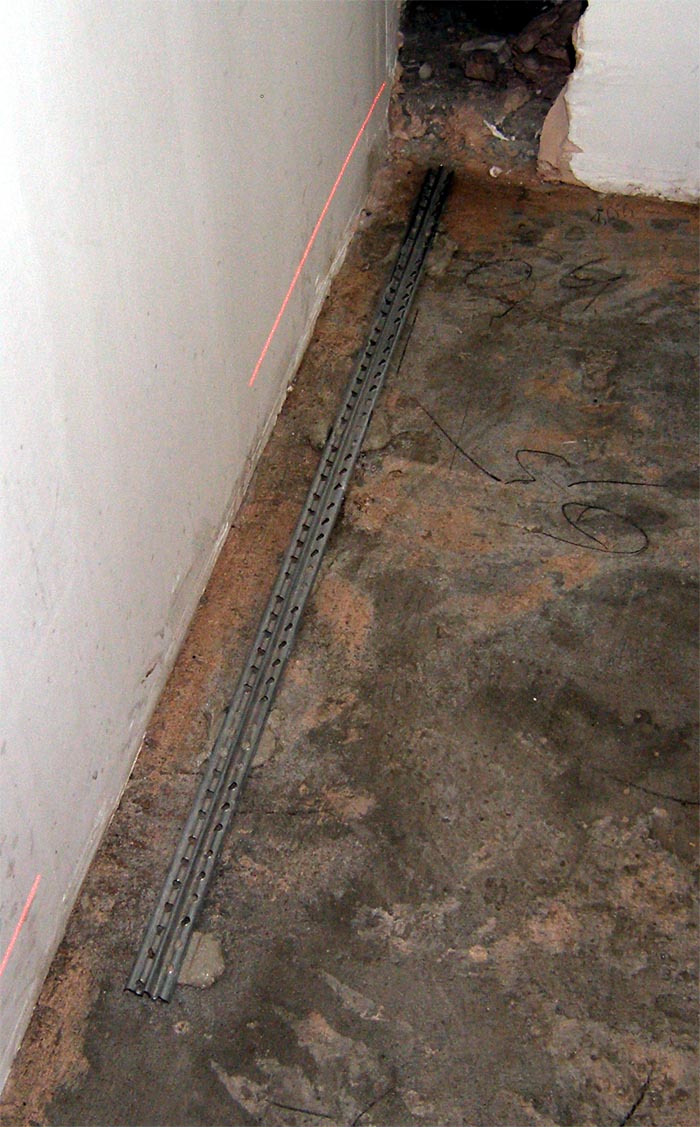

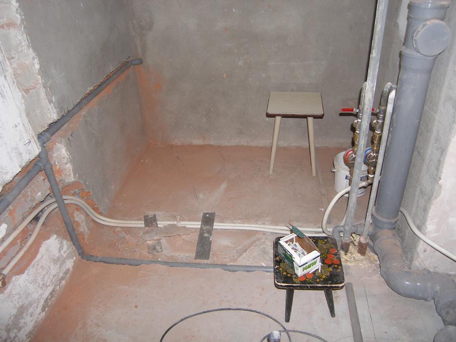

Многие уже обратили внимание на то, что маячков всего 2 и достаточно коротких. Я предполагаю, что вопрос "как же это заливать" уже возник.
Отвечаю:
заливка данного участка пола будет проводиться в несколько заходов тк поверхность "сложная"
и слой нужен от 7мм до 1мм
"Красивый" пример заливки по маякам был вот тут
там два маяка - на уровне 60

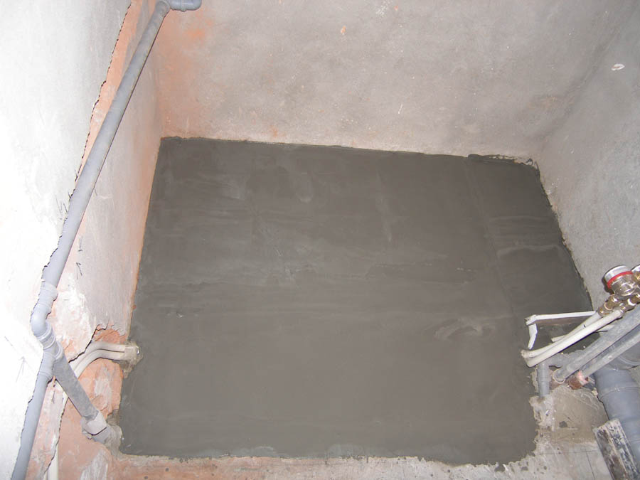

бетонирование + грунтовка поверхности под пол
внимание! грунтовка очень важный момент.
1й заход - заливка между маяками и выравнивание 1,5м правилом
2й заливка между выведенным полом в серверной и границей 60
C другой стороны пример сложной заливки покажет возможность выравнивания поверхности пола до 1мм даже в некомфортных условиях.

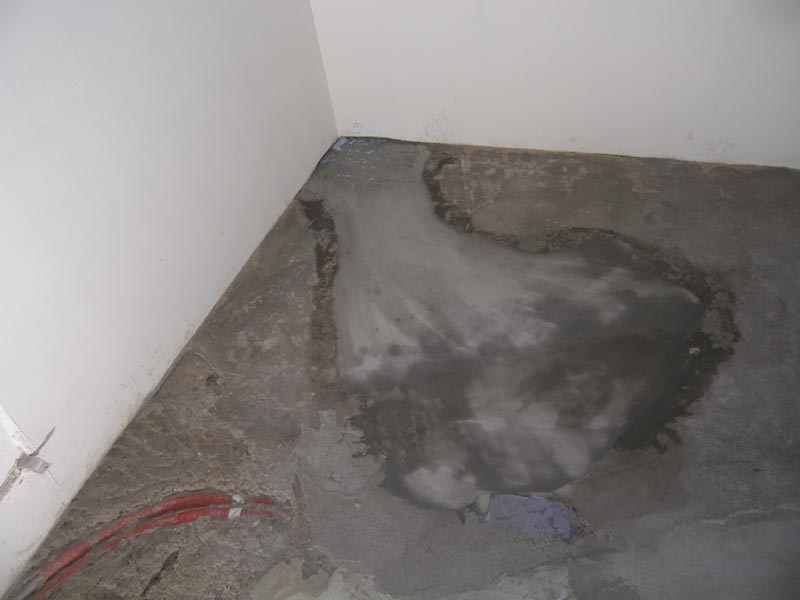

Итак

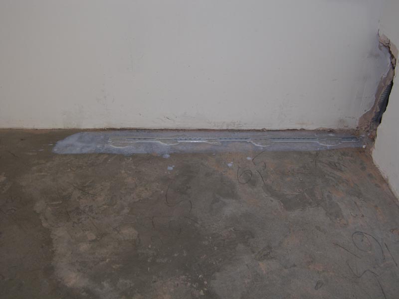

раствор застыл - маячки готовы

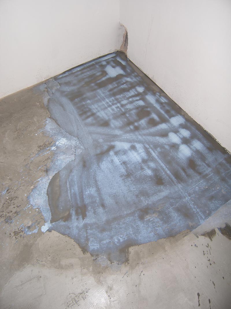

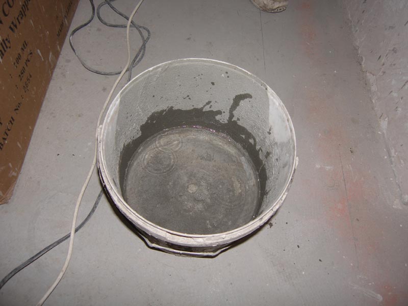

Грунтуем
Грунтуем

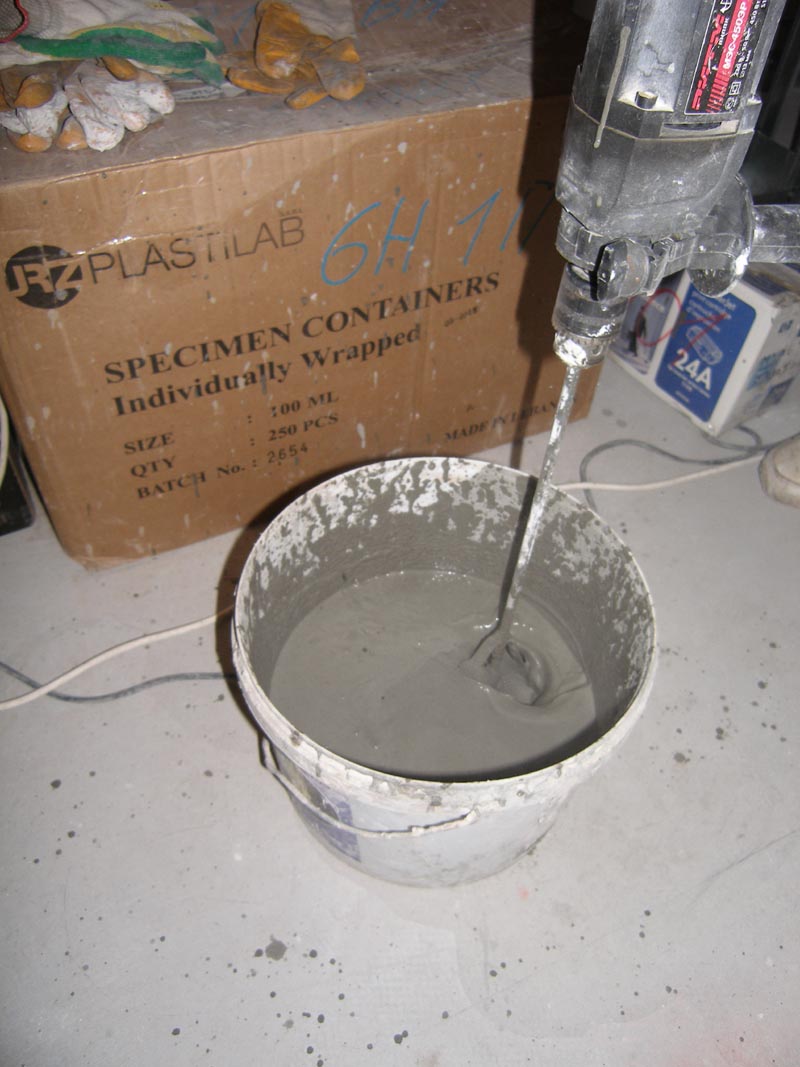

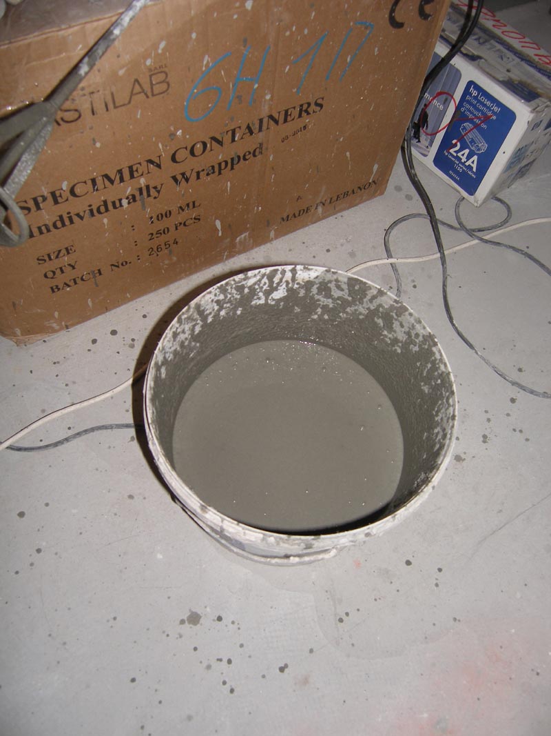

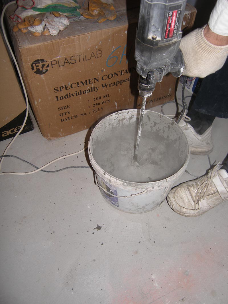

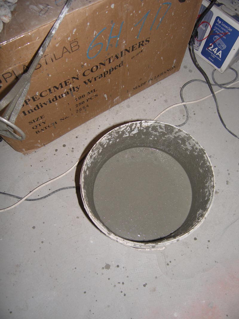

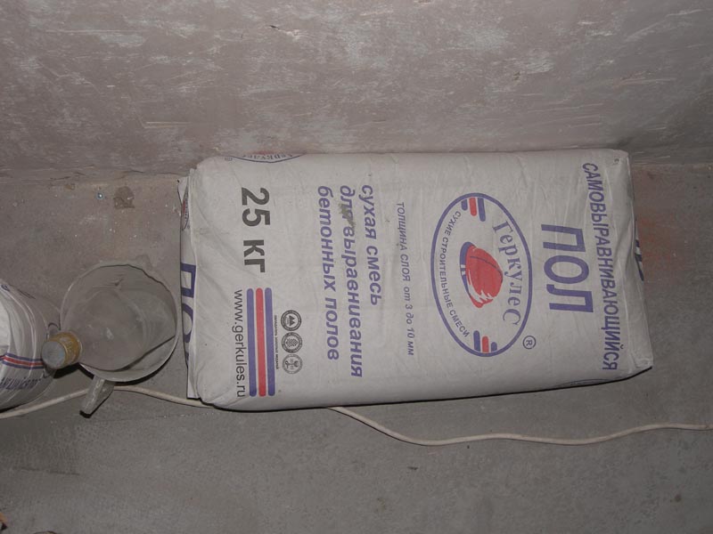

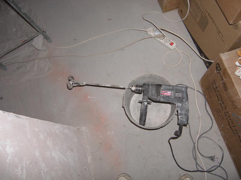

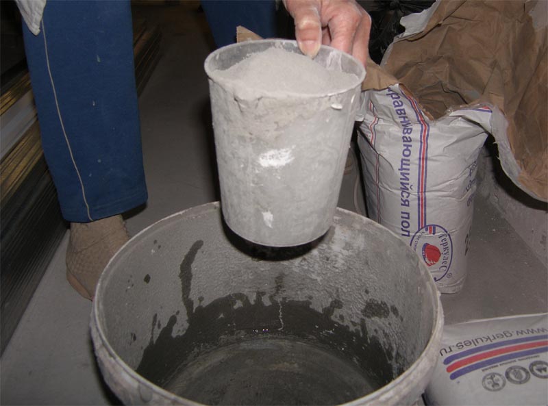

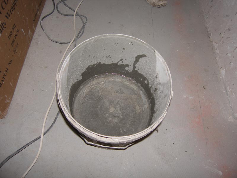

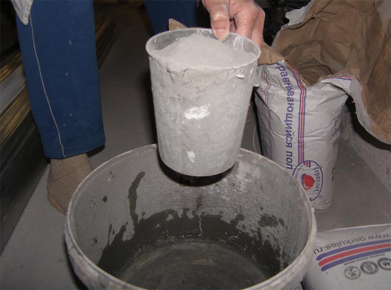

Готовим смесь
я использую пол геркулес
не ахти но вполне нормальный
емкость и мешалка (дрель + насадка)
наливаем воду согласно инструкции:
на мешок 6 литров воды
мешок смеси это ~16 стаканов 1л
cоответственно исходя из этих пропорций и готовим
мешаем
засекаем 5 минут
и мешаем снова

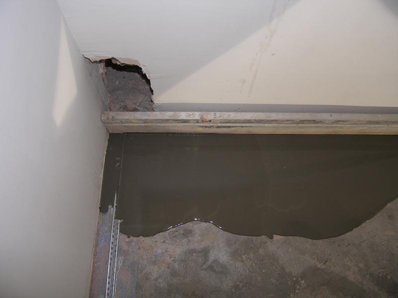

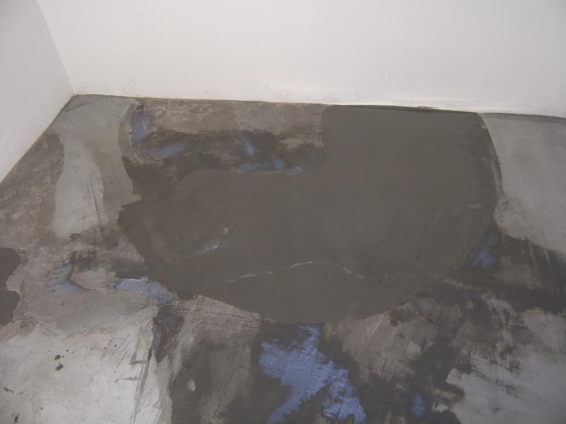

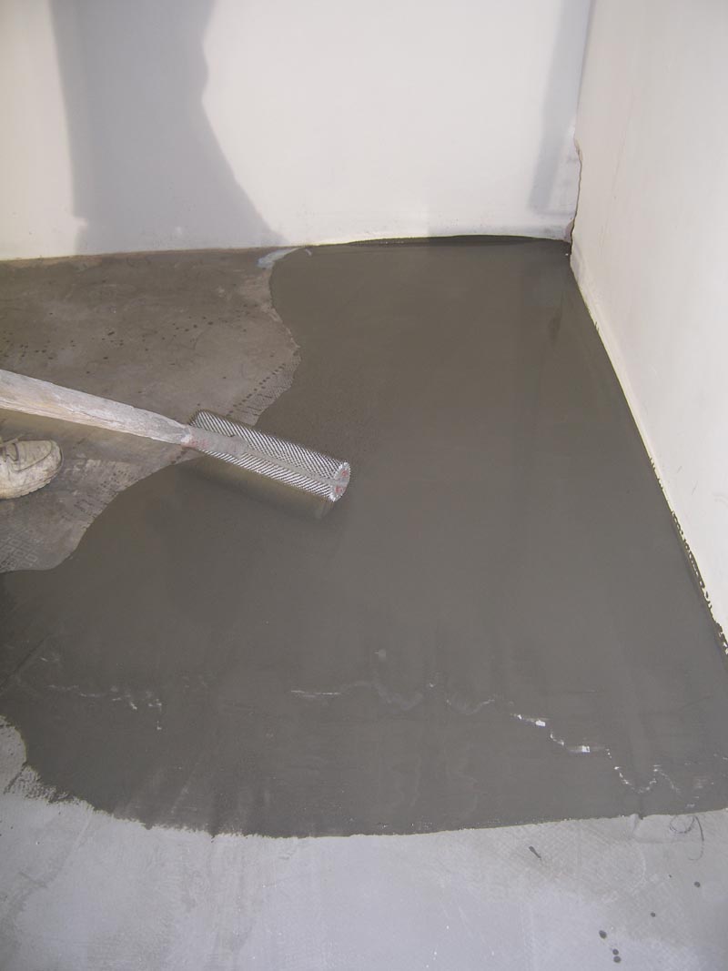

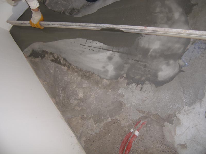

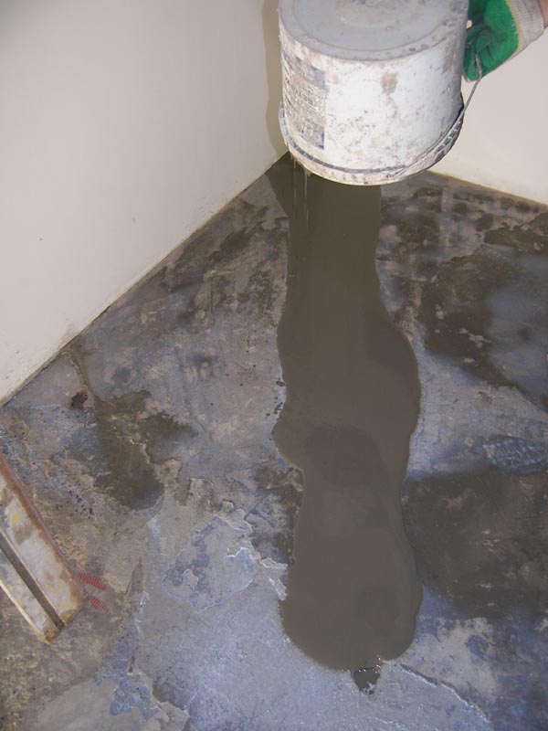

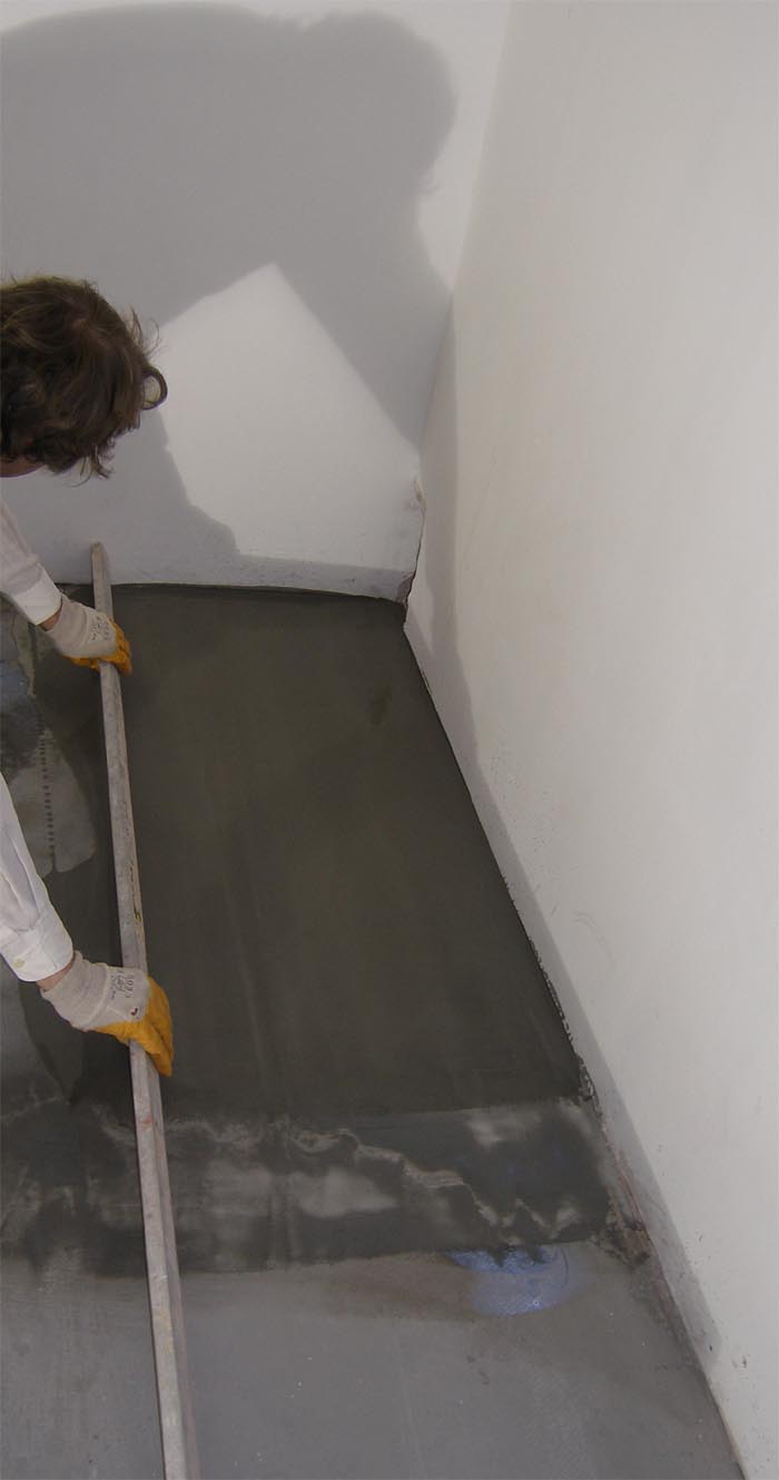

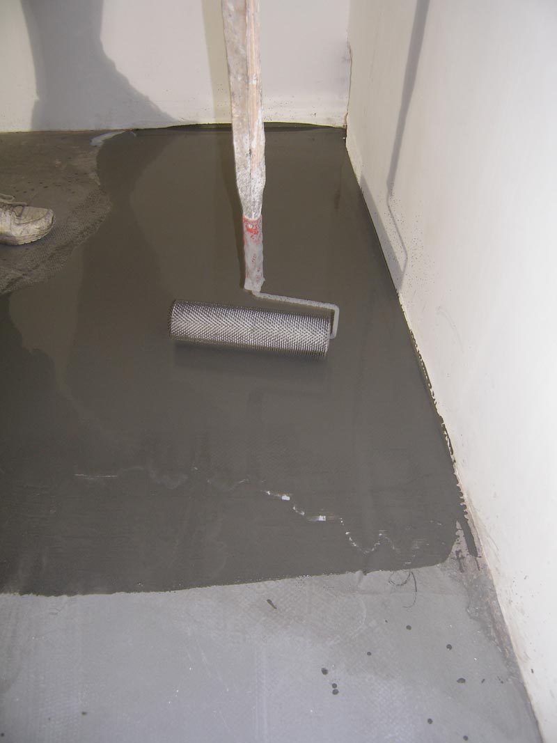

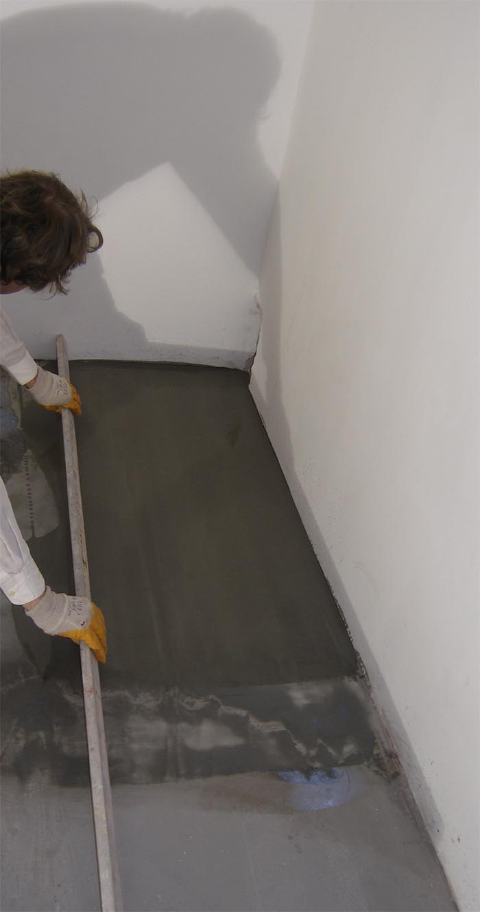

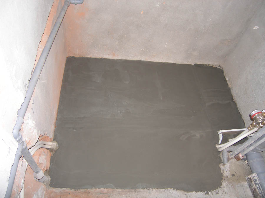

Это предстоит залить набело
льем
начинаем разравнивать правилом
залито и выведено правилом
удаление воздуха
готово

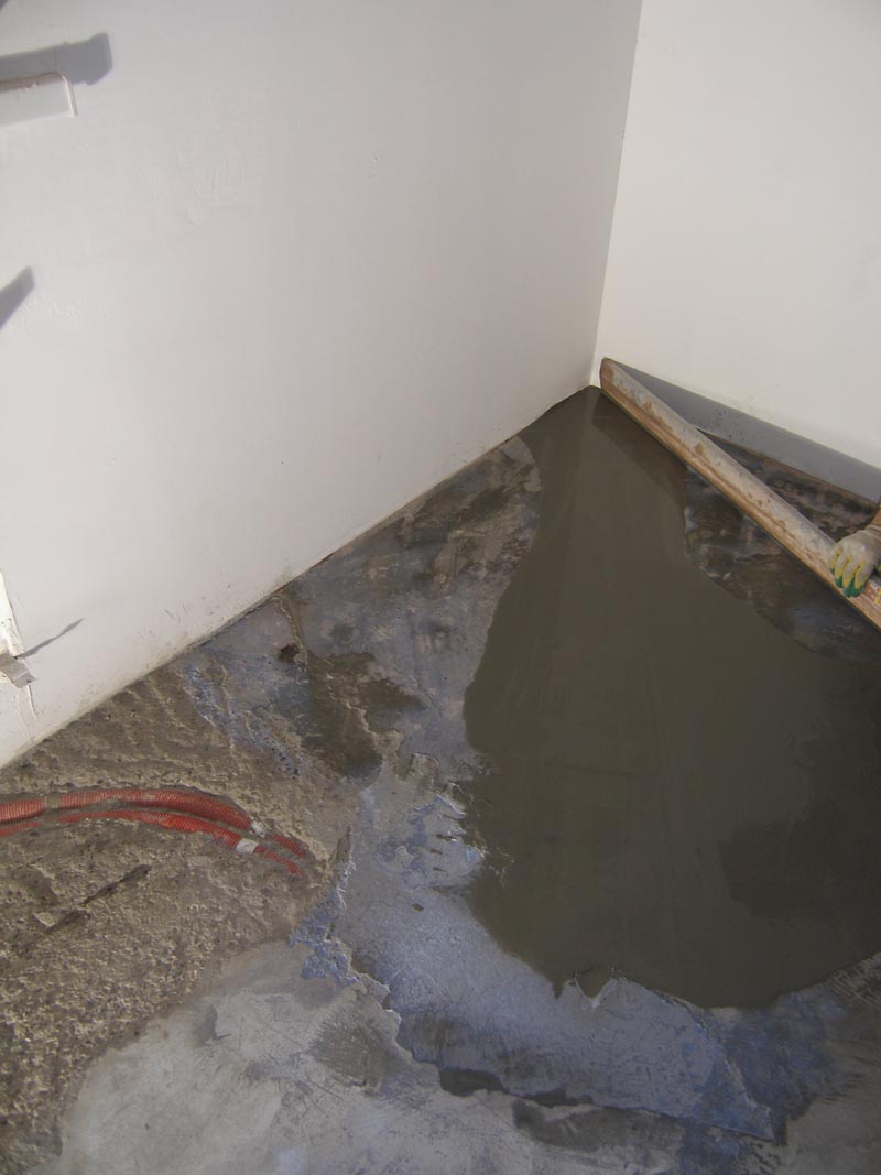

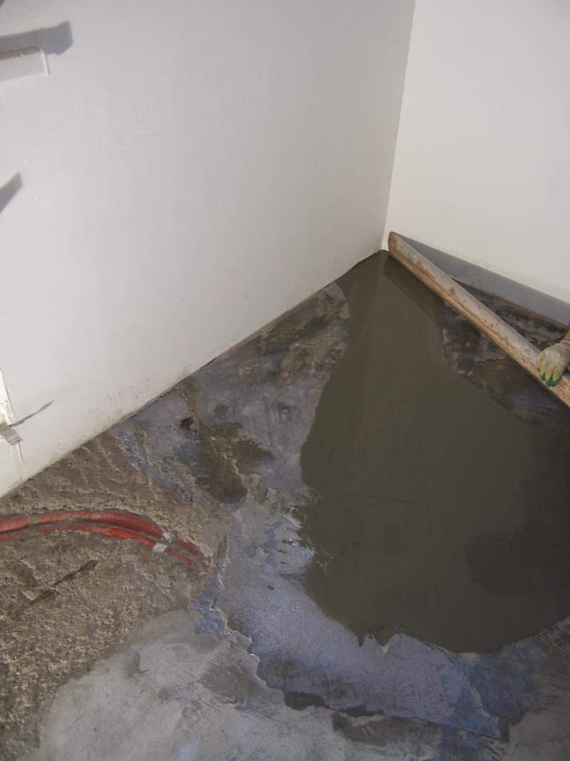

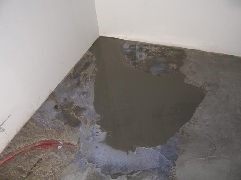

Теперь другой маяк
наливаем
Выравниваем правилом
затем все классически - ежом
итд итп
итого

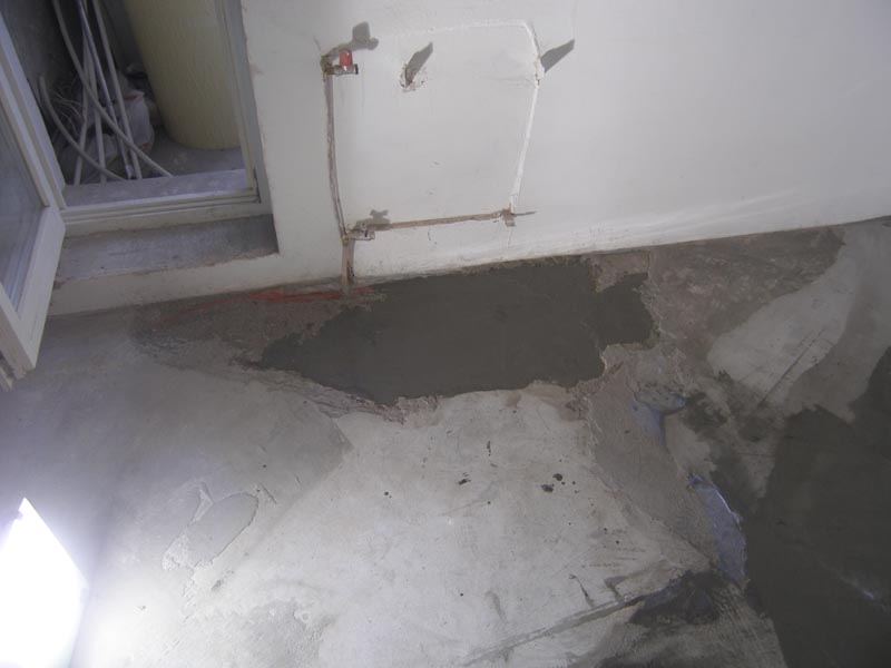

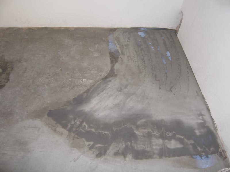

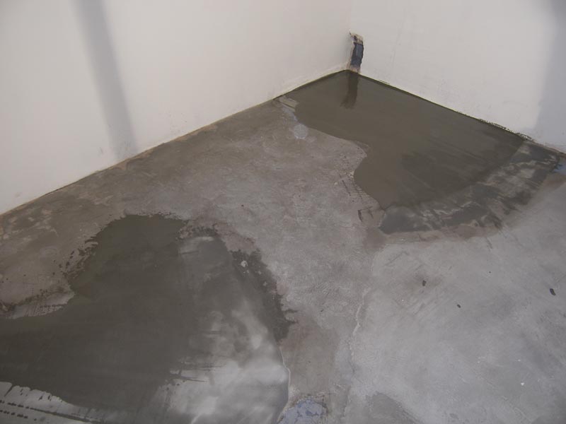

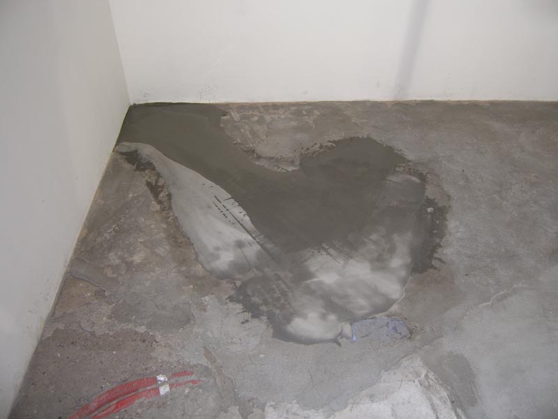

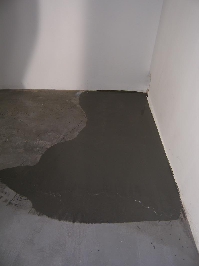

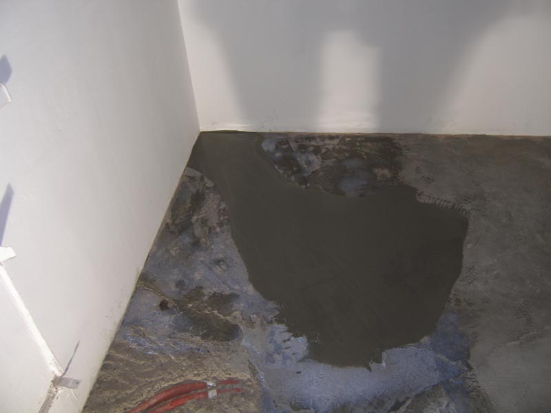

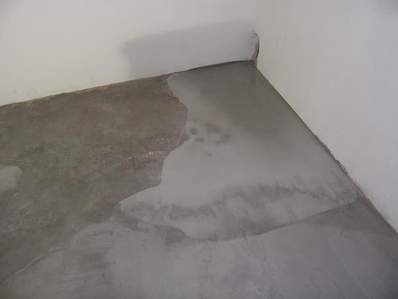

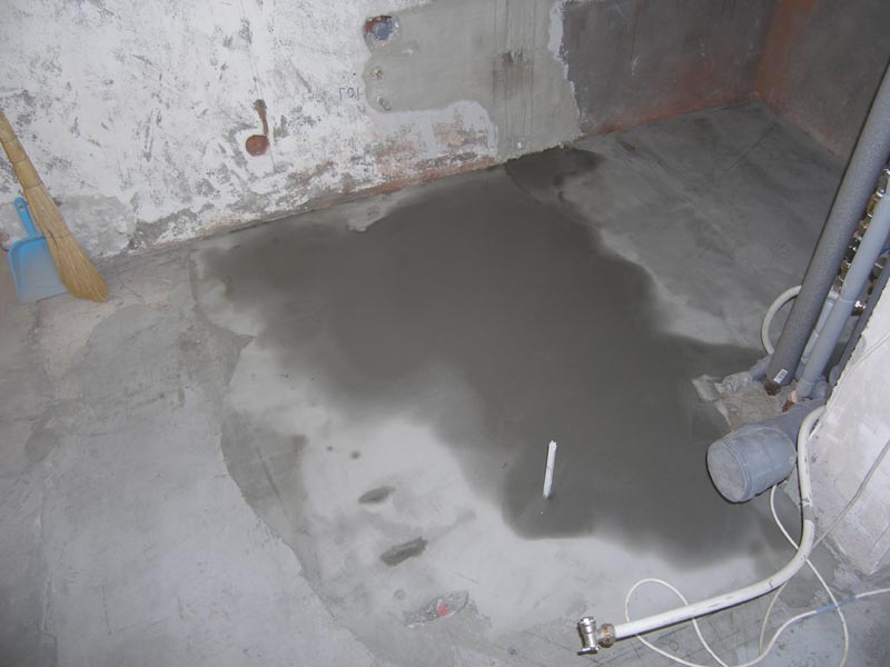

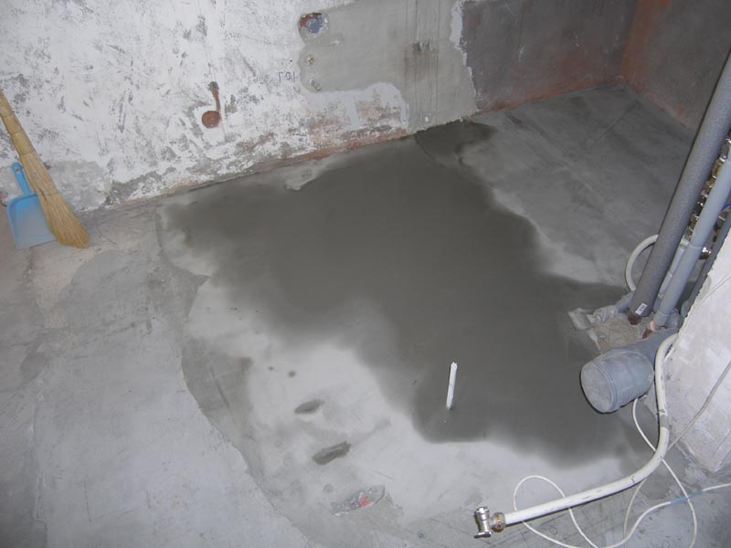

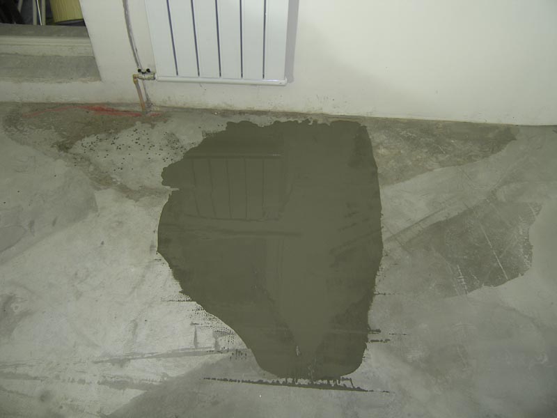

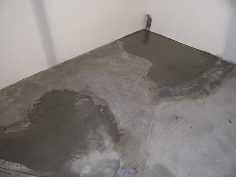

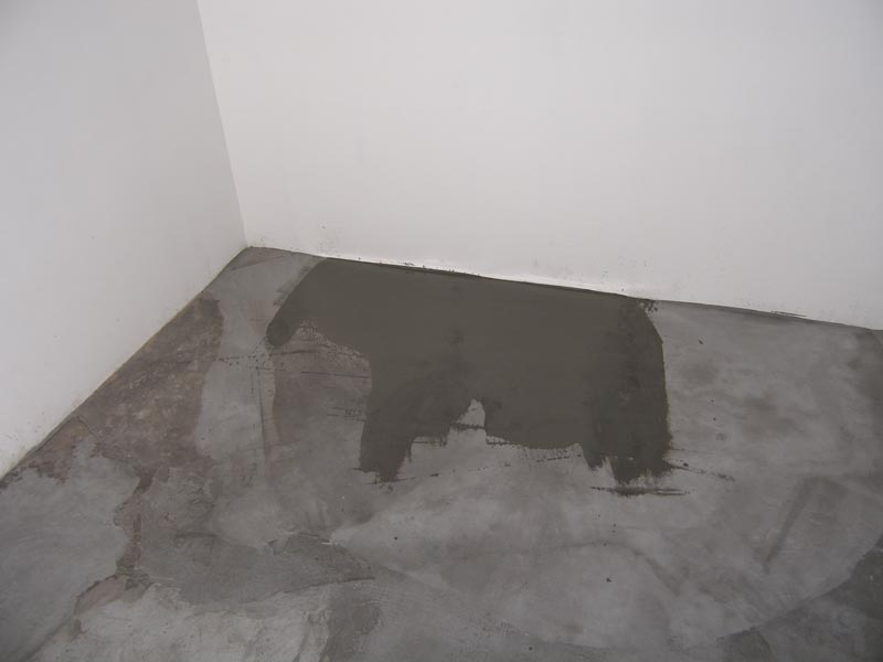

на следующий день
грунтуем тк надо дозалить (заливка дает небольшую усадку)
заливаем и выравниваем правилом
итого:
очевидно, что когда эти пятна затвердеют они стану "маяками" для заливки пола между ними
SuperMax
сообщение 10.9.2011, 20:38
Сообщение #11
Администратор
Группа: Root Admin
Сообщений: 6 382
Регистрация: 7.1.2006
Из: Красноярск
Пользователь №: 1

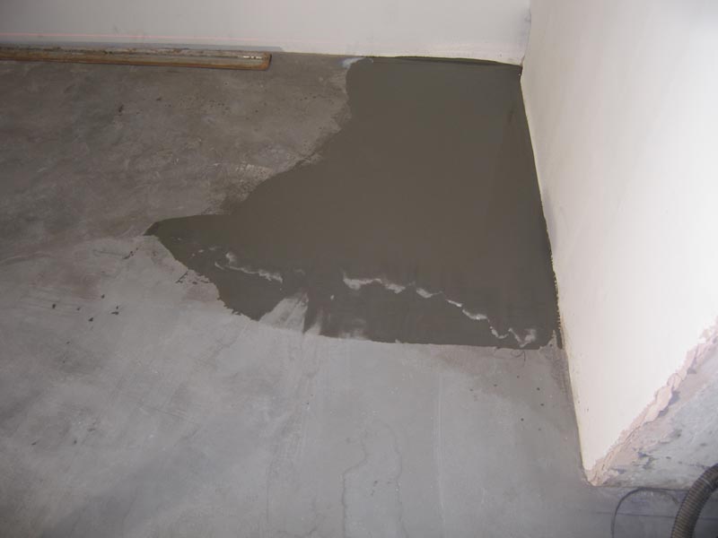

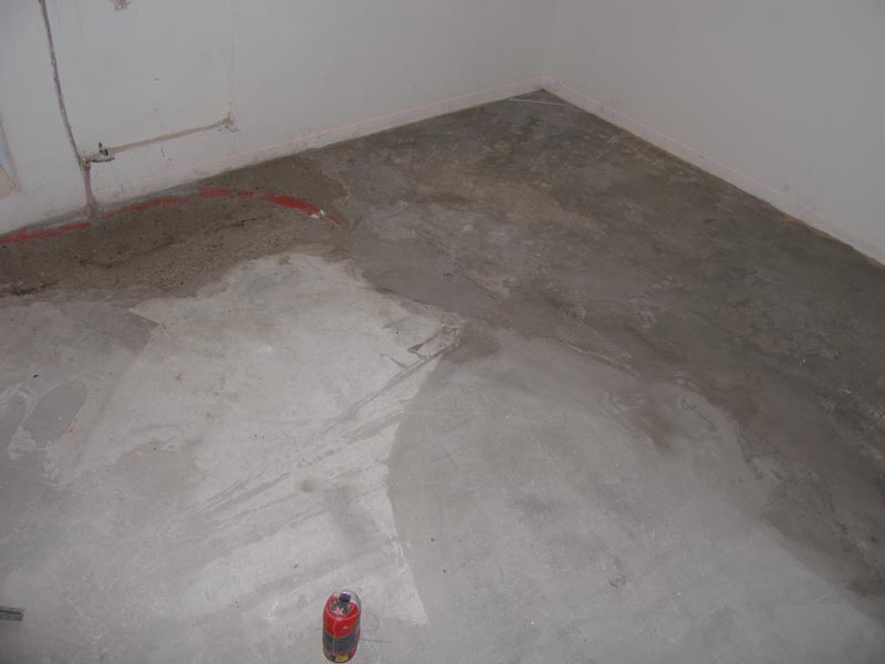

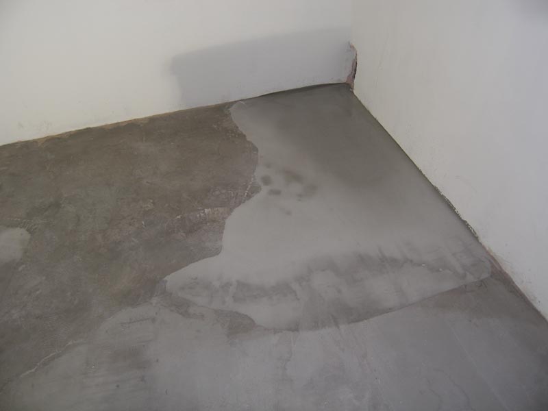

Грунтуем
На следующий день выравниваем рядом

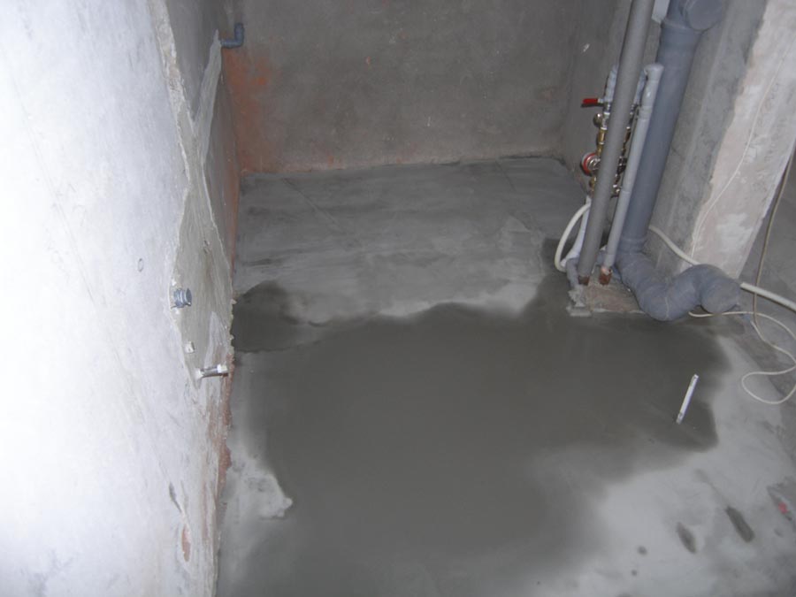

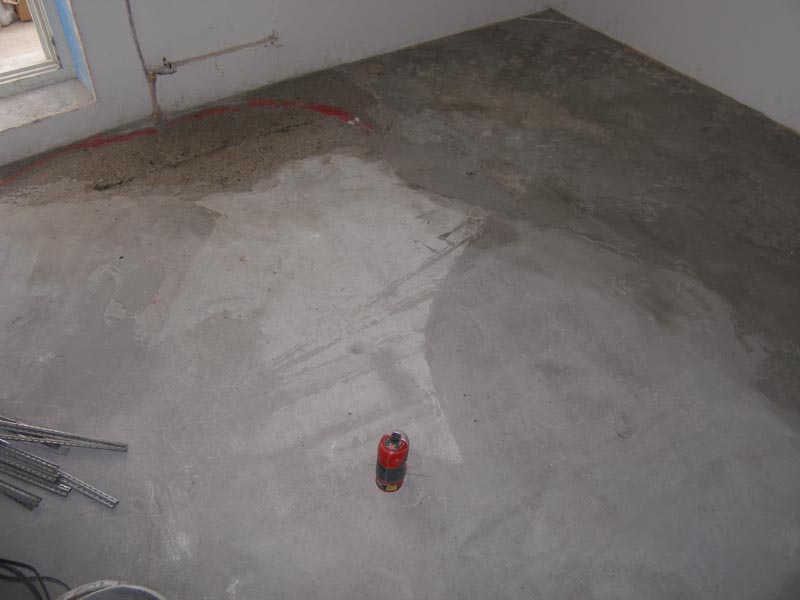

Контроль поверхности
Еще пятнышко
