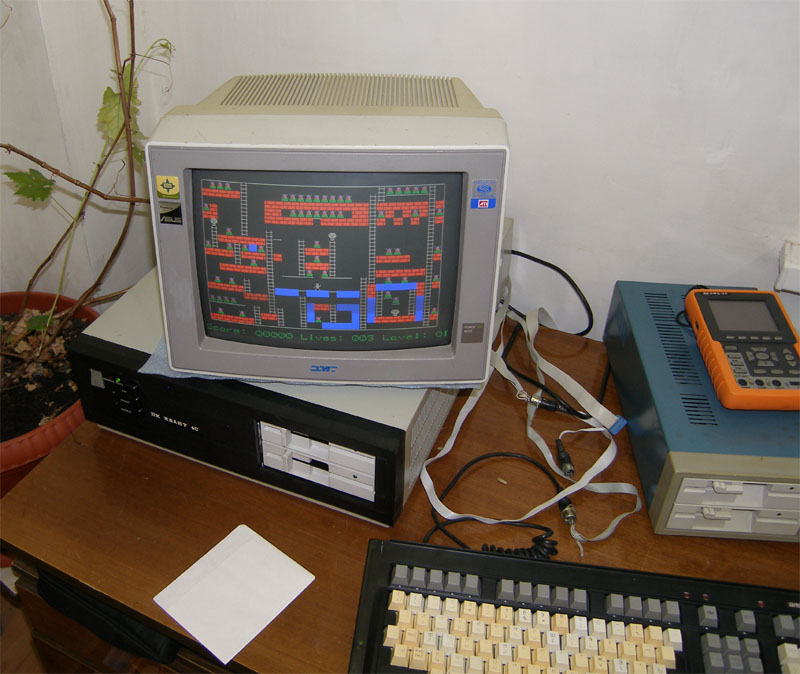

В связи с большим количеством поступивших вопросов касаемо монитора опишу методику переделки
1. надо добыть EGA монитор как можно более качественный и с наибольшей диагональю.
2. Надо понимать что EGA имеет цифровые входы с для систем с открытым коллектором и отдельным каналом управления яркостью. Соответственно для нас такие входы в принципе не годятся.
3. Аналогично и цифровые входы синхронизации кадровой и строчной развертки тоже непригодны.
Далее я постараюсь описать решение этих задач более подробно
IPB Image

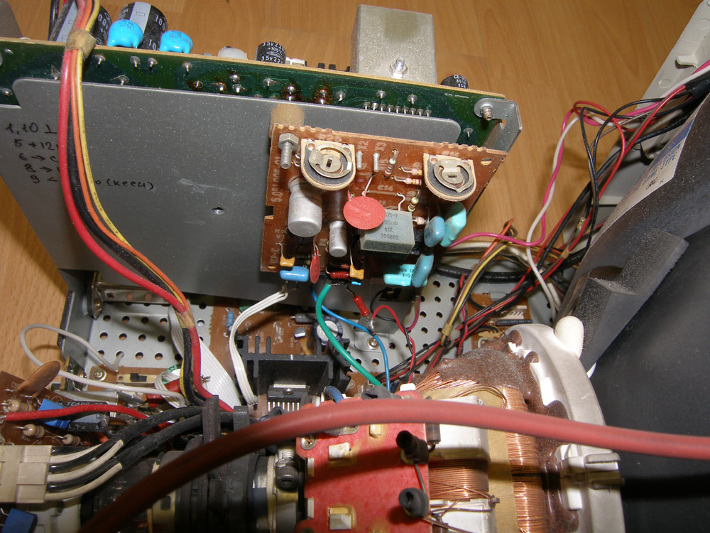

1. видеовход. так как нам нужен качественный видеовход то самый лучший вариант это взять готовый из SVGA монитора.
для упрощения жизни просто тупо вырезаем болгаркой из платы SVGA монитора кусок схемы на LM1203 или ее аналоге
PDF-ка от LM1203N Прикрепленный файл  LM1203N.pdf ( 561.51 килобайт ) Кол-во скачиваний: 2723
вот схема типового EGA монитора - помните я говорил что он цифровой ? это важно для понимания куда будем врезаться Прикрепленный файл  ega.rar ( 2.58 мегабайт ) Кол-во скачиваний: 2363
внимательно изучаем путь видеосигнала от входа до трубки
соответственно цифровую часть на листе 1 мы исключаем
а выходной видеоусилитель с листа 2 оставляем
теперь смотрим как сделан типовой SVGA на LM1203N - схема Samsung 3NE (классика 90х) Прикрепленный файл  3ne.djvu ( 74.75 килобайт ) Кол-во скачиваний: 2127
я думаю стало понятно куда нам надо врезаться - те подцепить LM1203n к выходному видеоусилителю
обращаю внимание - сама микросхема LM1203N очень удобна тем что содержит в себе регуляторы яркости и контрастности - те достаточно подключить переменные резисторы (см pdf-ку)

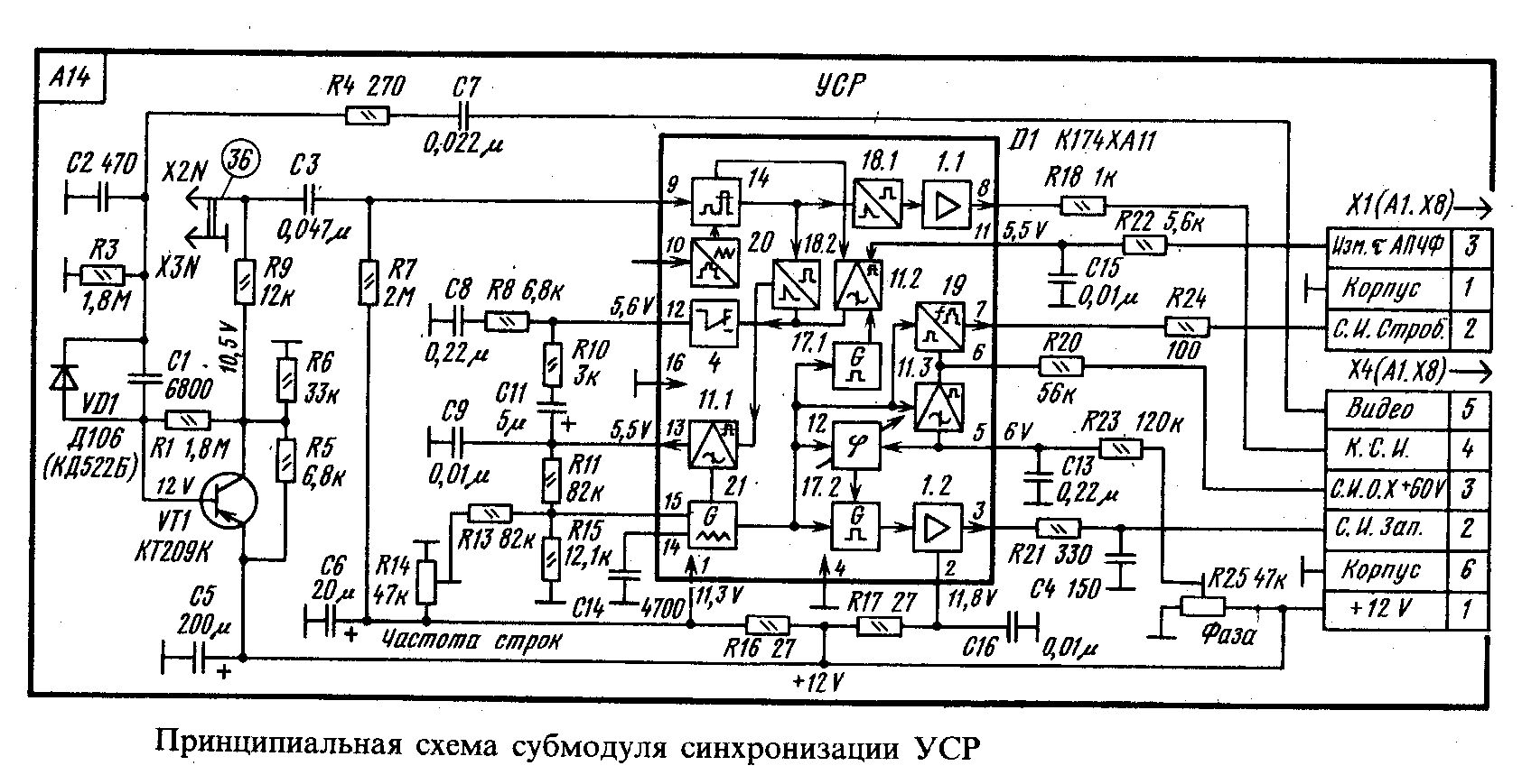

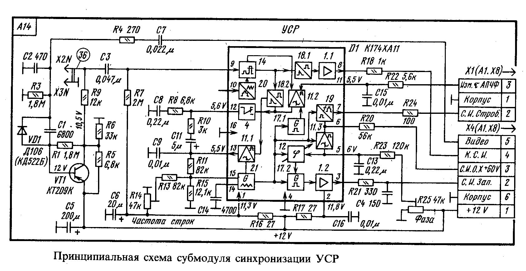

Задача выделения синхросмеси тоже легко решаема
для советских телевизоров выпускалась микросхема К174ХА11
и есть готовый модуль синхронизации построенный на ней - субмодуль синхронизации УСР
вот его схема
Прикрепленное изображение
соответственно из схемы понятно как его использовать - на вход видео, а выход КСИ и ССИ на монитор
Живы будем - Не помрем !

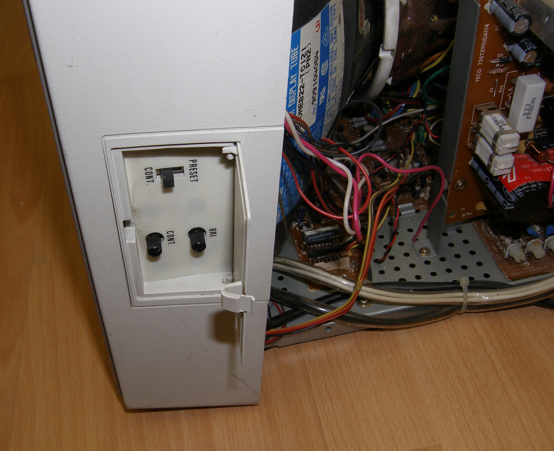

Переключение в чб режим для БК сделано крайне просто
те стоит РЭС22 которая перекидывает входы монитора с RGB на видеовход
получается нормальное ЧБ
реле управляется переключателем на мониторе (мне повезло - в мониторе сразу сбоку стоял переключатель режимов который как раз пригодился для этой задачи)

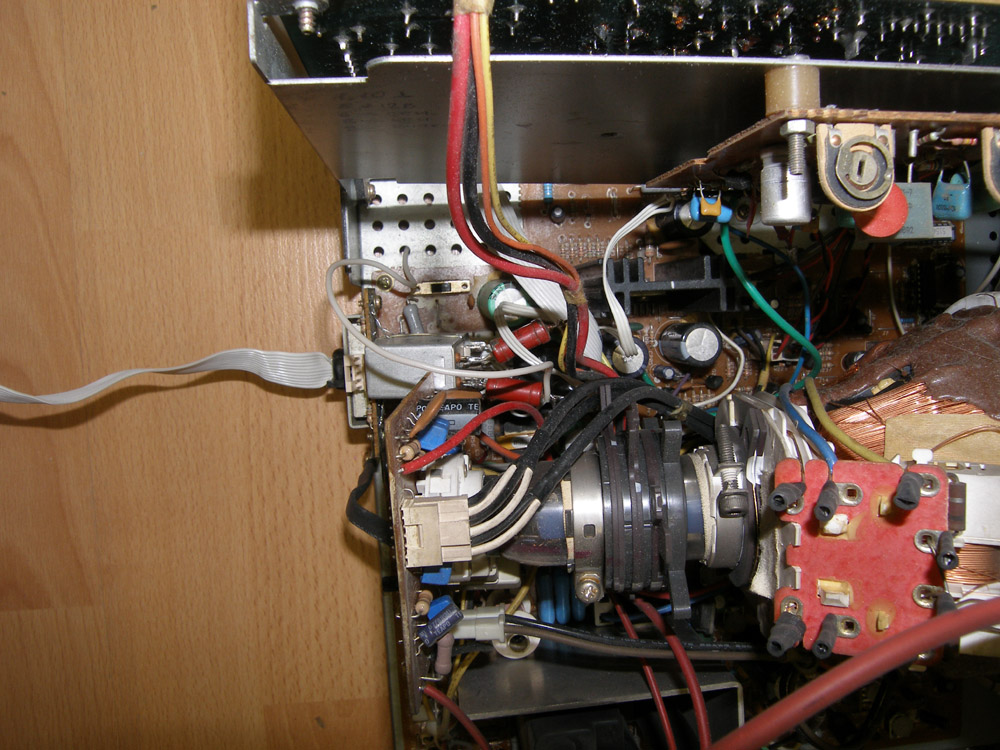

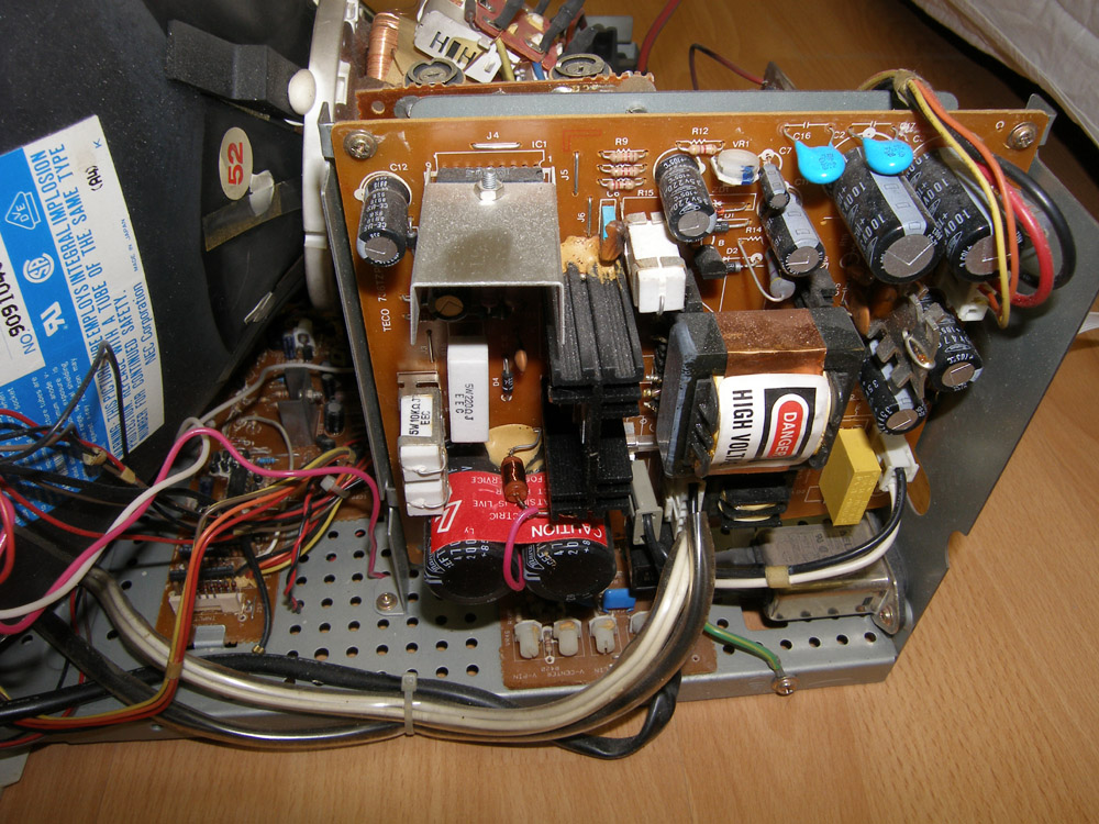

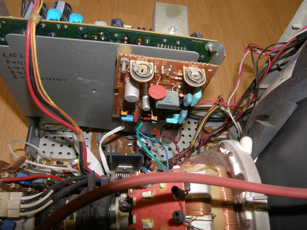

сообщение 27.1.2014, 21:35
Сообщение #7
Администратор
Группа: Root Admin
Сообщений: 6 382
Регистрация: 7.1.2006
Из: Красноярск
Пользователь №: 1

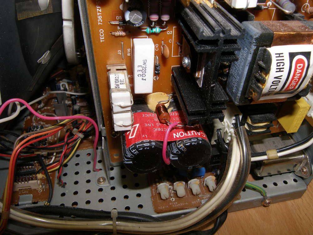

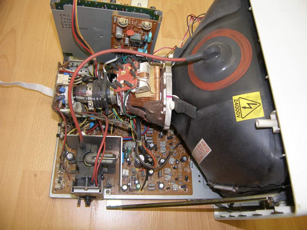

Фото внутренностей монитора
