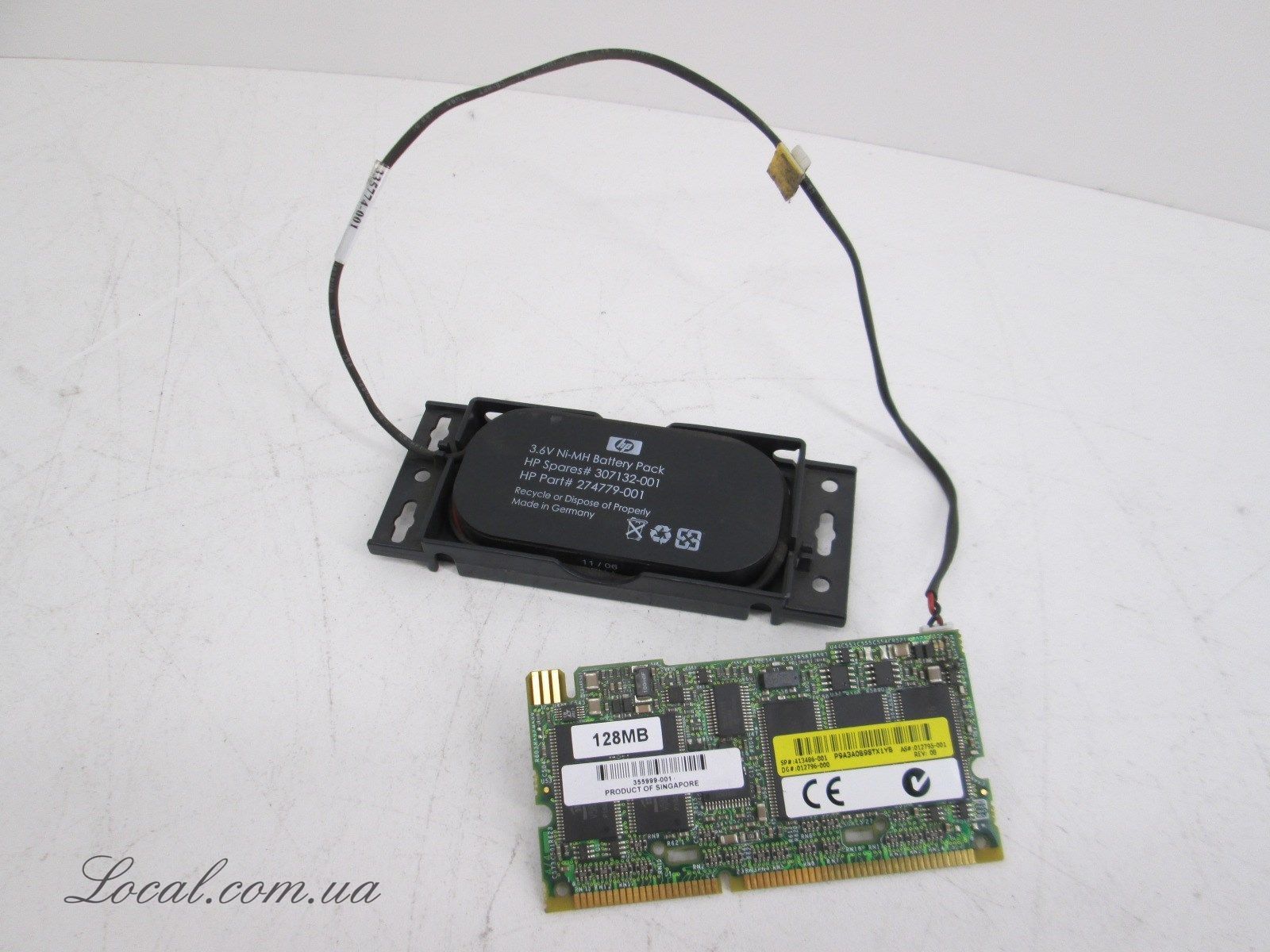

Многие сталкиваются с выходом из строя аккумуляторов
HP 3.6V 500mAh Ni-MH Battery Kit for SmartArray 641/642/6i P/N: 307132-001, 274779-001
покупать новые, при их цене от 70$ откровенно душит жаба
соответственно возникает мысль их "восстановить"

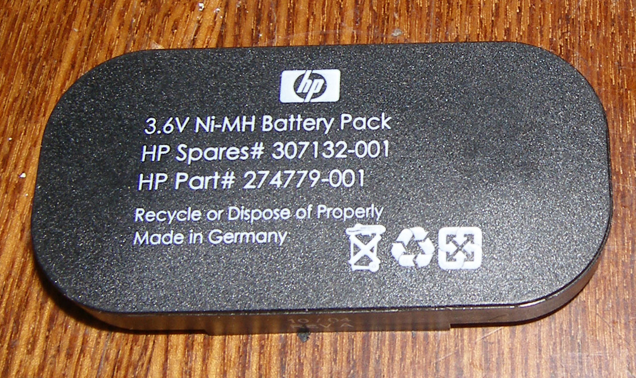

берем аккумулятор
Прикрепленное изображение

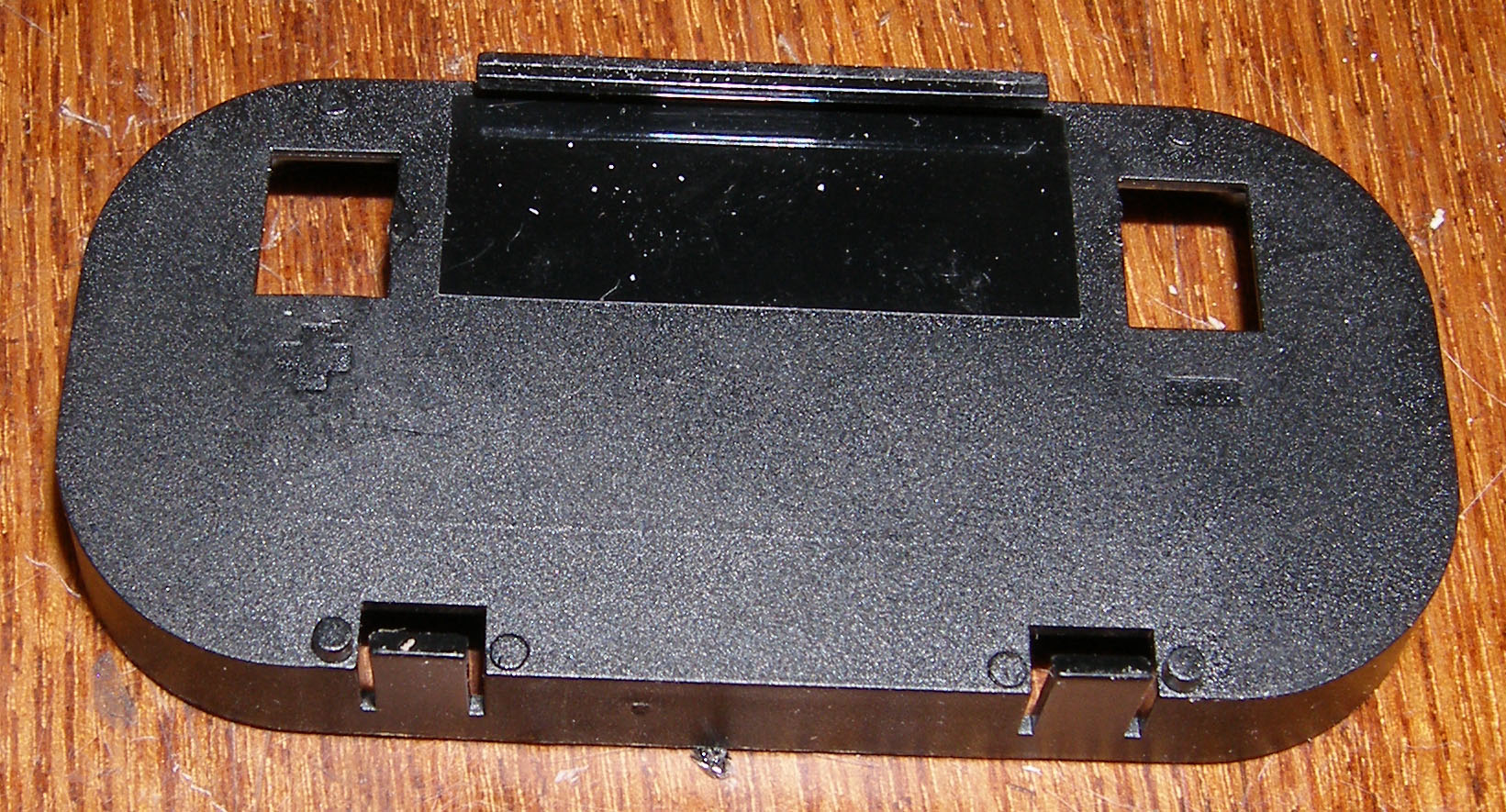

строительным или канцелярским ножом срезаем крышку

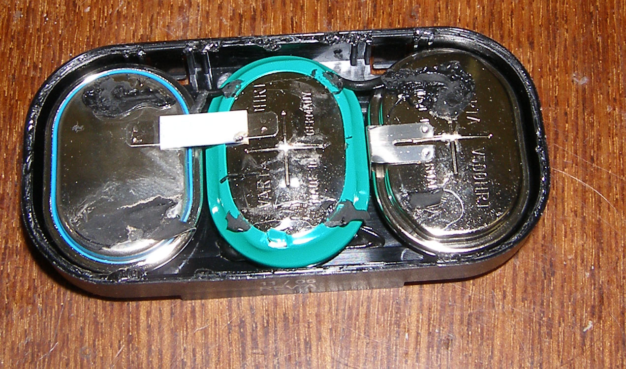

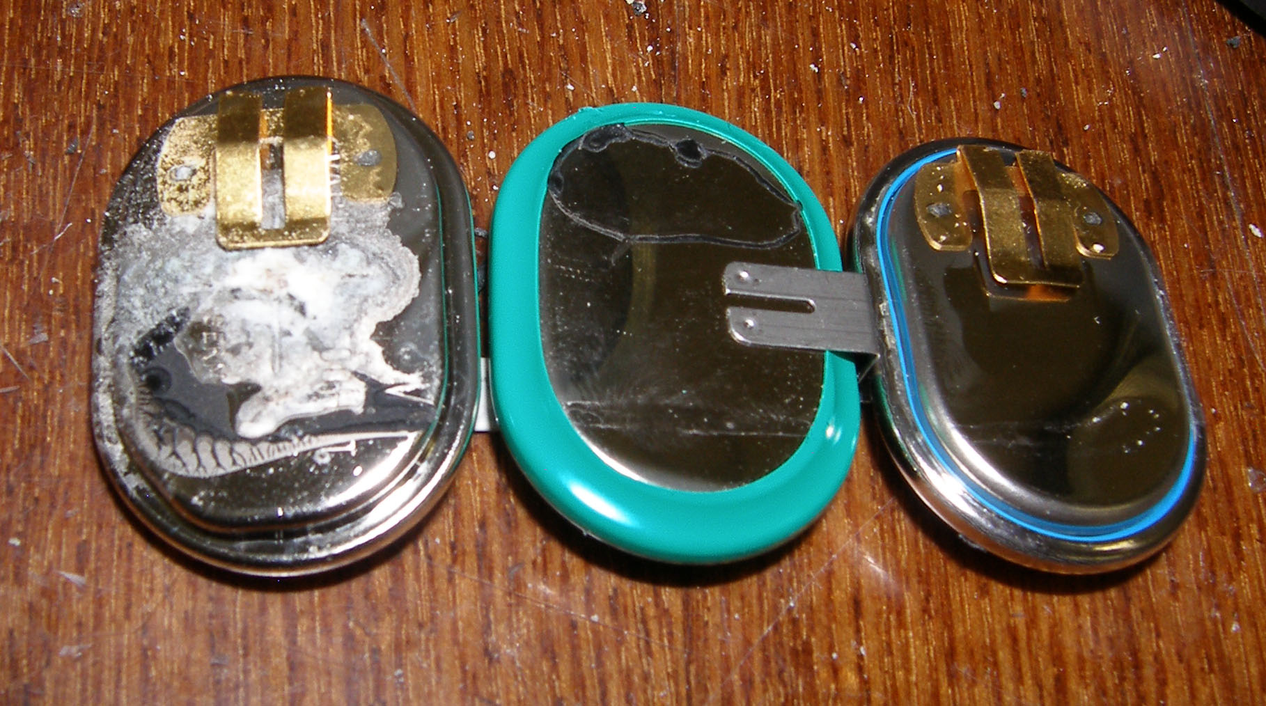

вынимаем аккумуляторы
изучаем

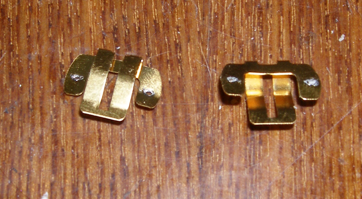

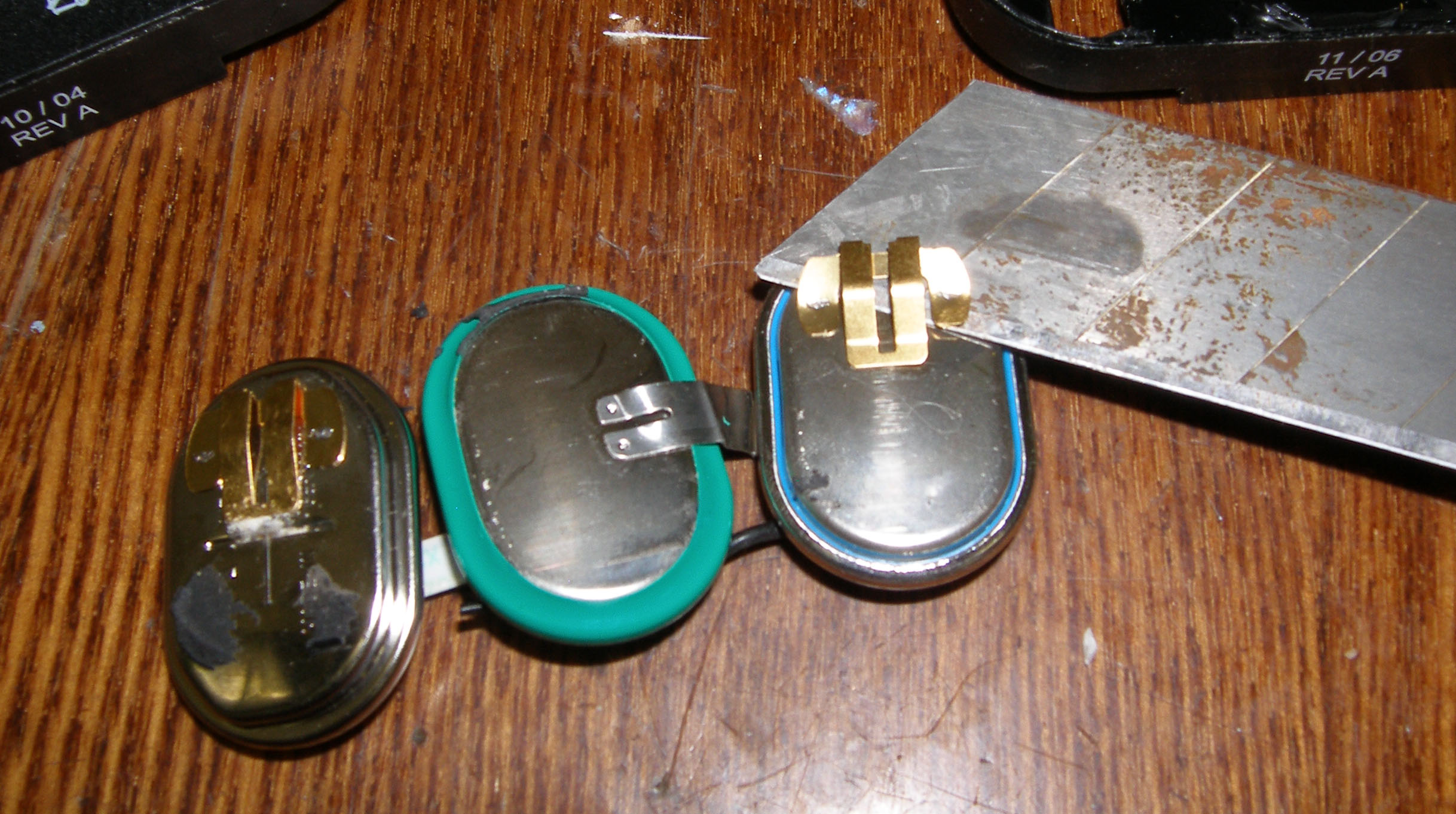

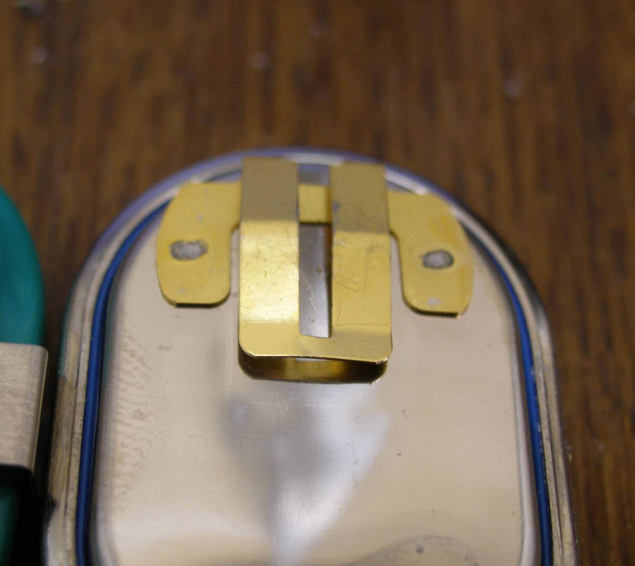

нам нужны эти контакты - аккуратно отрываем при помощи ножа контактную сварку
Получаем набор - корпус
и контакты

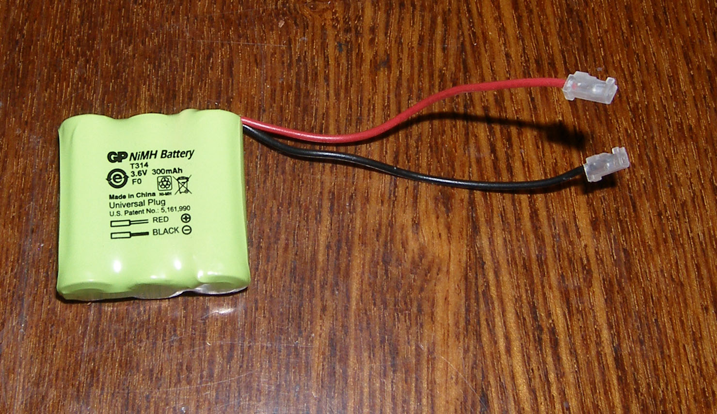

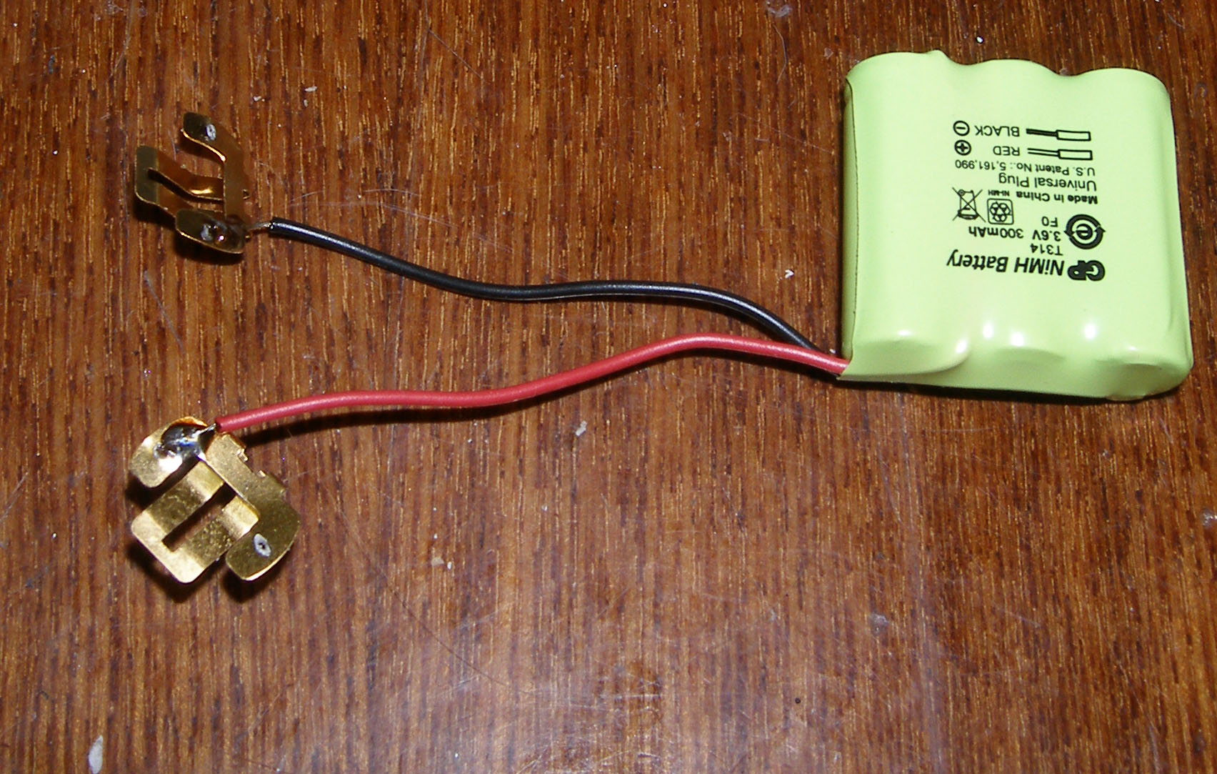

Берем новый аккумулятор (допустимо использовать аккумуляторы меньшей емкости)
Припаиваем контакты

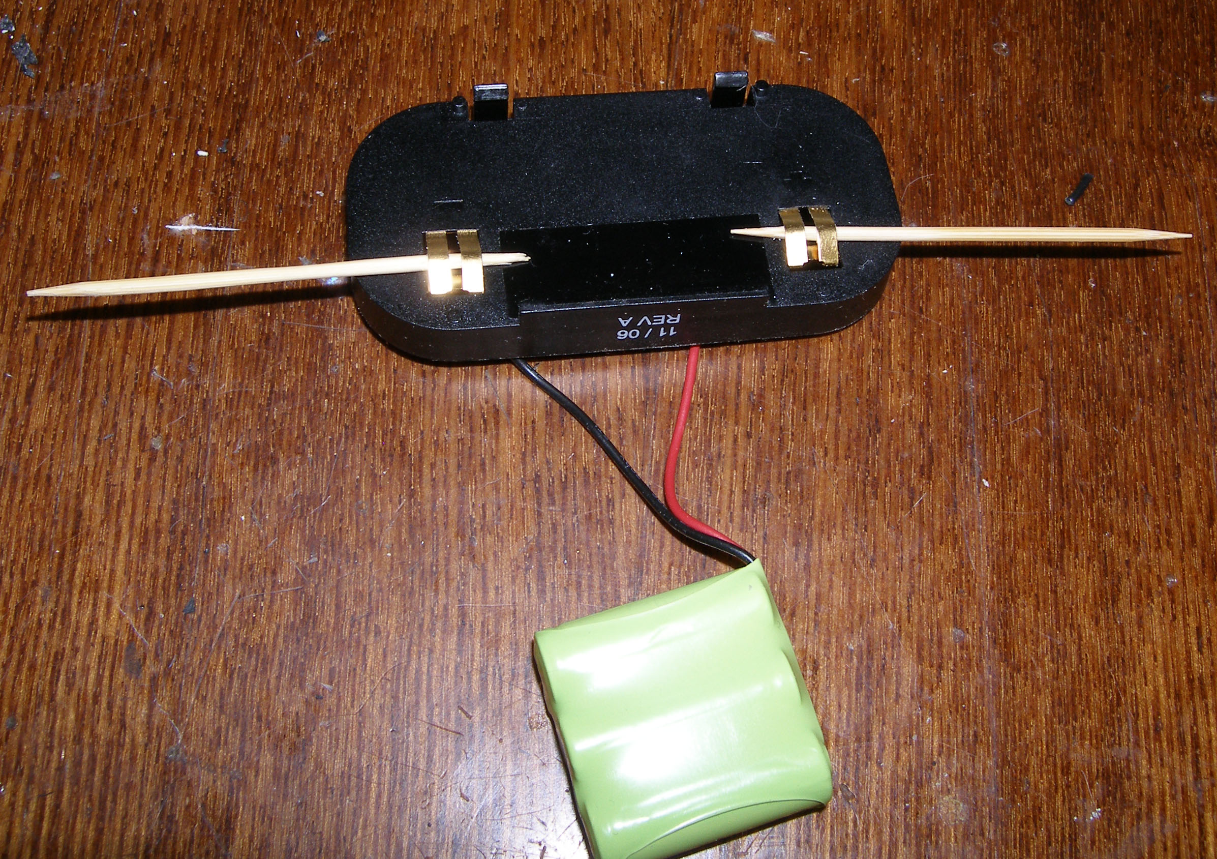

Переворачиваем копус
на нем написано где + и -

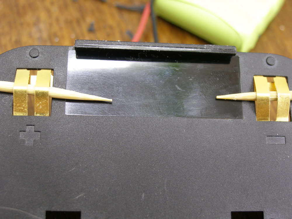

При помощи зубочисток закрепляем контакты
Прикрепленное изображениеПрикрепленное изображение

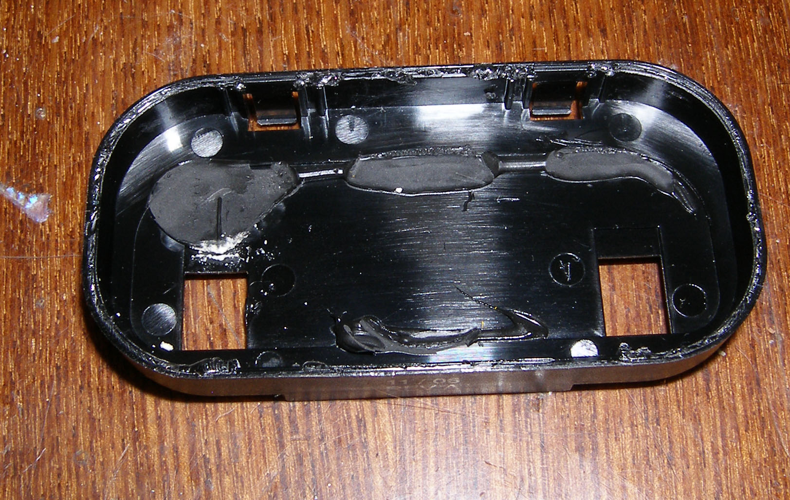

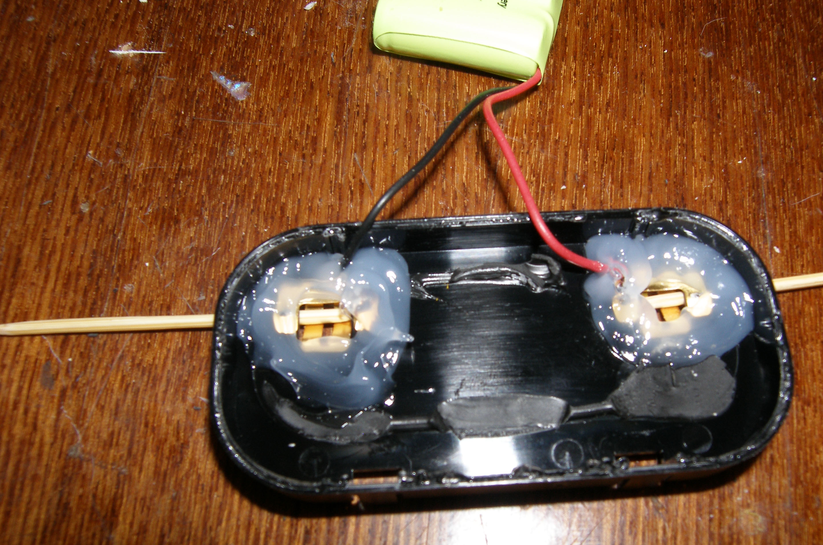

Используя силиконовый нейтральный герметик закрепляем контакты
через пару суток изделие готово к установке в сервер
