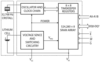

Энергонезависимая память NVRAM (Non-Volatile Random Access Memory) серии M48xxx выполнена на основе оперативной памяти LPSRAM (Low Power SRAM — статическое ОЗУ с низким потреблением в режиме хранения данных), сохраняющей данные при аварийном отключении основного питания благодаря встроенному источнику резервного питания — литиевой батарее. Слежение за уровнем напряжения основного питания и переключение в режим питания от резервного источника обеспечивает интегрированная схема контроля — супервизор. Малые внутренние утечки и утечки по входам LSRAM, а также использование специальных литиевых элементов с низкими токами саморазряда гарантируют работоспособность NVRAM и сохранение данных в течение 10 лет при питании только от внутренней литиевой батареи. От NVRAM требуется надежность фиксации аварийной ситуации и хранение данных на время отключения основного источника. Параллельная шина обеспечивает оперативный и быстрый доступ к памяти без снижения производительности базовой процессорной платы.
Для обеих серий микросхем используется гибридная технология. В корпусе микросхем NVRAM монтируются кристаллы LSRAM, супервизор питания, кристалл часов реального времени (для М48Т). На втором уровне над микросхемой монтируются кварцевый резонатор (для М48Т) и литиевая батарея.
Интегрированный в NVRAM модуль Supervisor обеспечивает переключение между основным источником питания и резервным (литиевой батареей), чтобы обеспечить хранение записанных данных в SRAM при потере основного питания. На рисунке 1 показана структура и использование NVRAM ZEROPOWER.
На рисунке показана структура микросхемы M48T512 TimeKeeper с объемом памяти 512 Кбайт.
Прикрепленное изображение
Регистры часов реального времени RTC в структуре микросхем TimeKeeper отображены в адресном пространстве SRAM.
Цоколевка корпусов микросхем ZeroPower и TimeKeeper полностью соответствует стандартной JEDEC-цоколевке обычных SRAM для соответствующих объемов памяти.
В номенклатуре NVRAM ZeroPower и TimeKeeper предусмотрены версии микросхем с различными диапазонами рабочих напряжений питания: 3,0…3,6 В; 4,5…5,5 В; 4,75…5,5 В. Цикл записи и чтения одинаковый. Как и для обычных SRAM, для каждого типа микросхем NVRAM имеются модификации с разным быстродействием 70…200 нс. Его индекс присутствует в обозначении микросхемы.

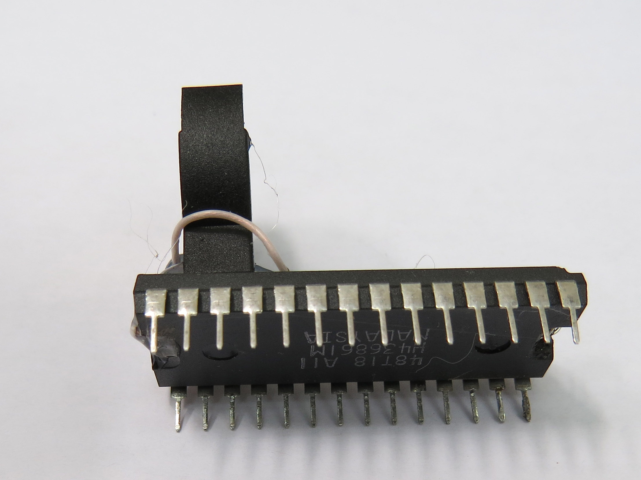

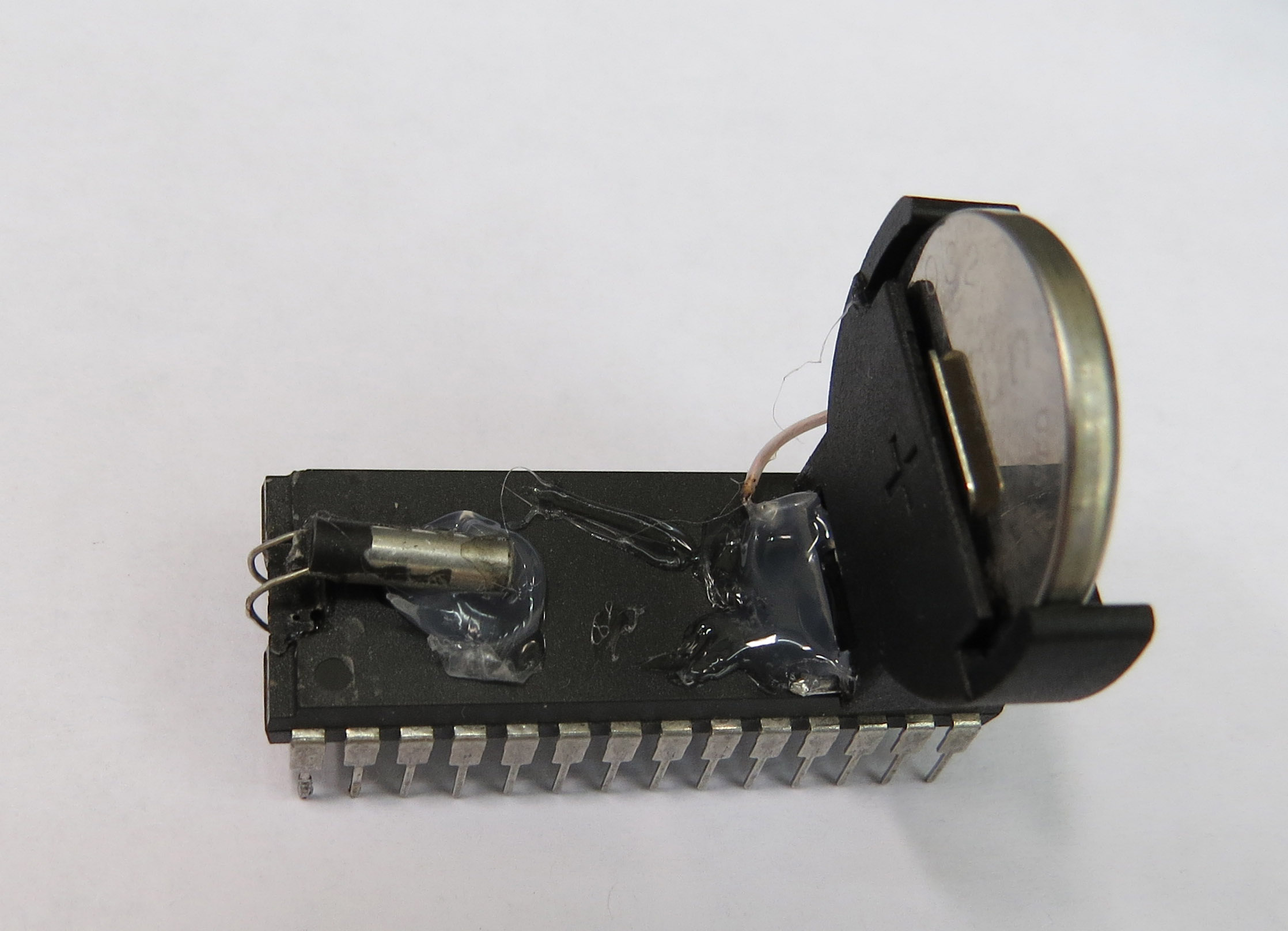

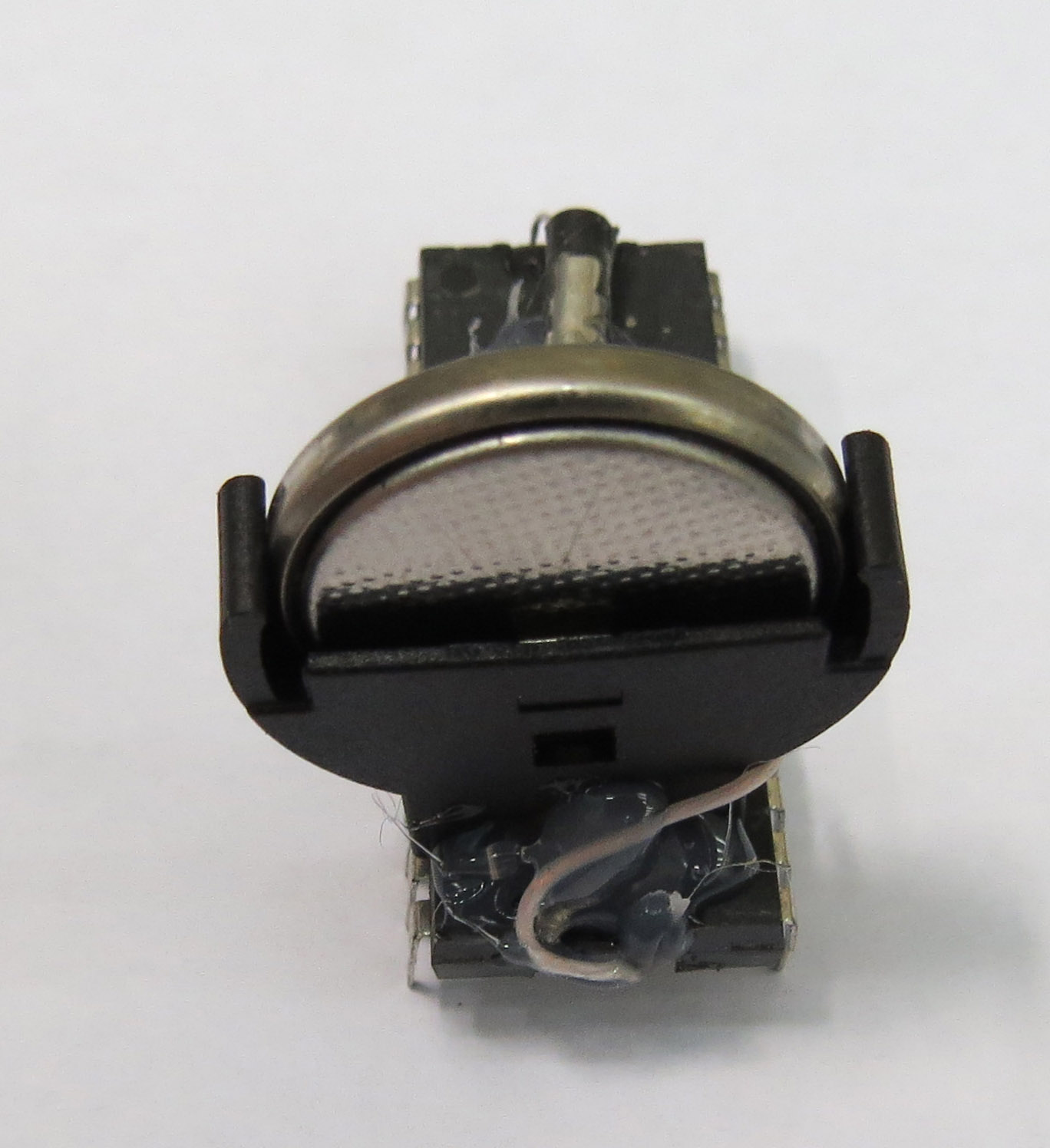

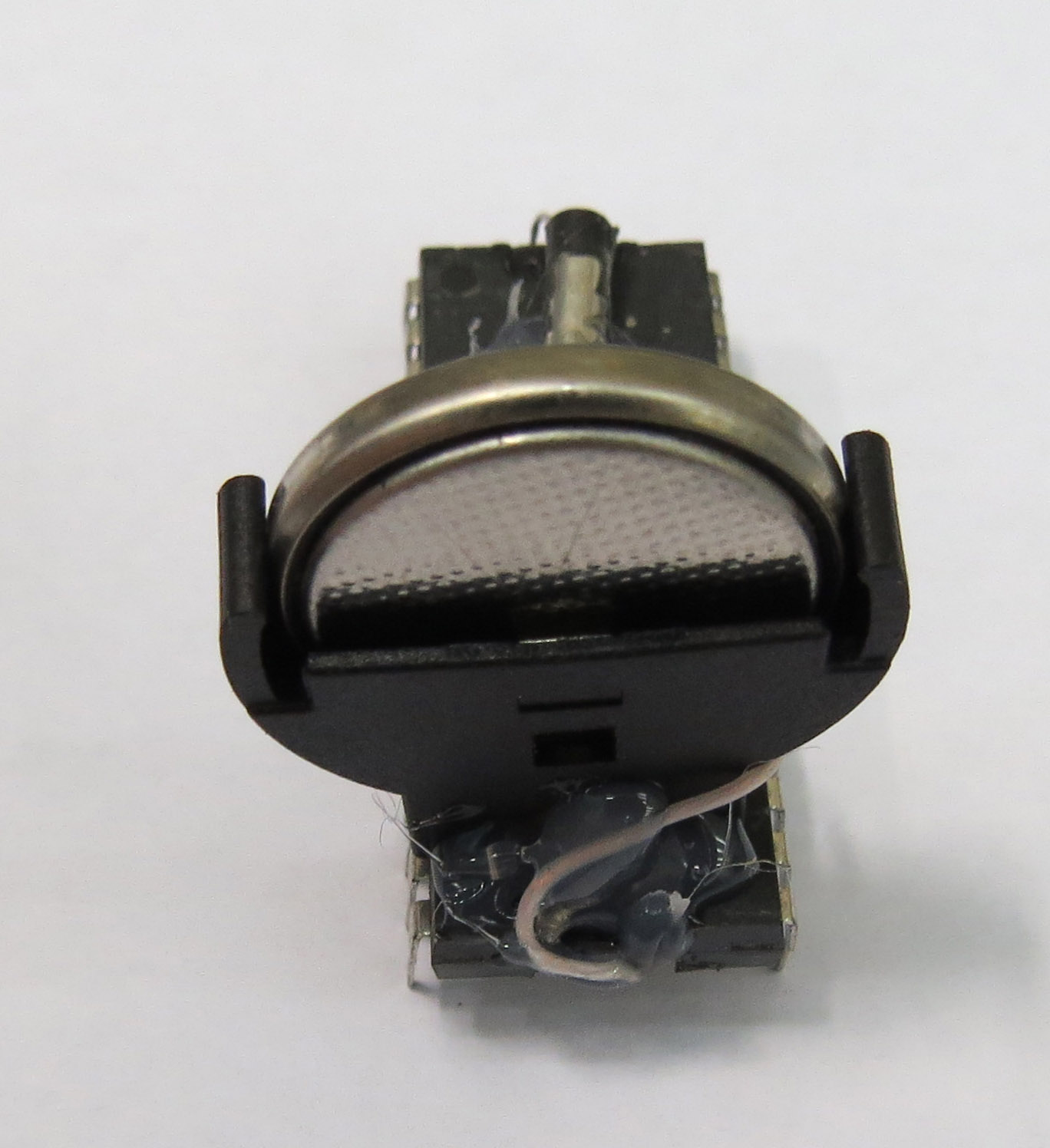

К сожалению ничто не вечно под луной и батарейки в истощают свой ресурс.
В очередной раз столкнувшись с этой проблемой я решил ее кардинально:
я вскрыл блок с батарейкой и кварцем
кварц припаял обратно
ну а вместо батарейки я поставил разъем под обычную литиевую 2032 батарейку от материнской платы
в результате получаем рабочую NVRAM которая больше не доставит проблем
