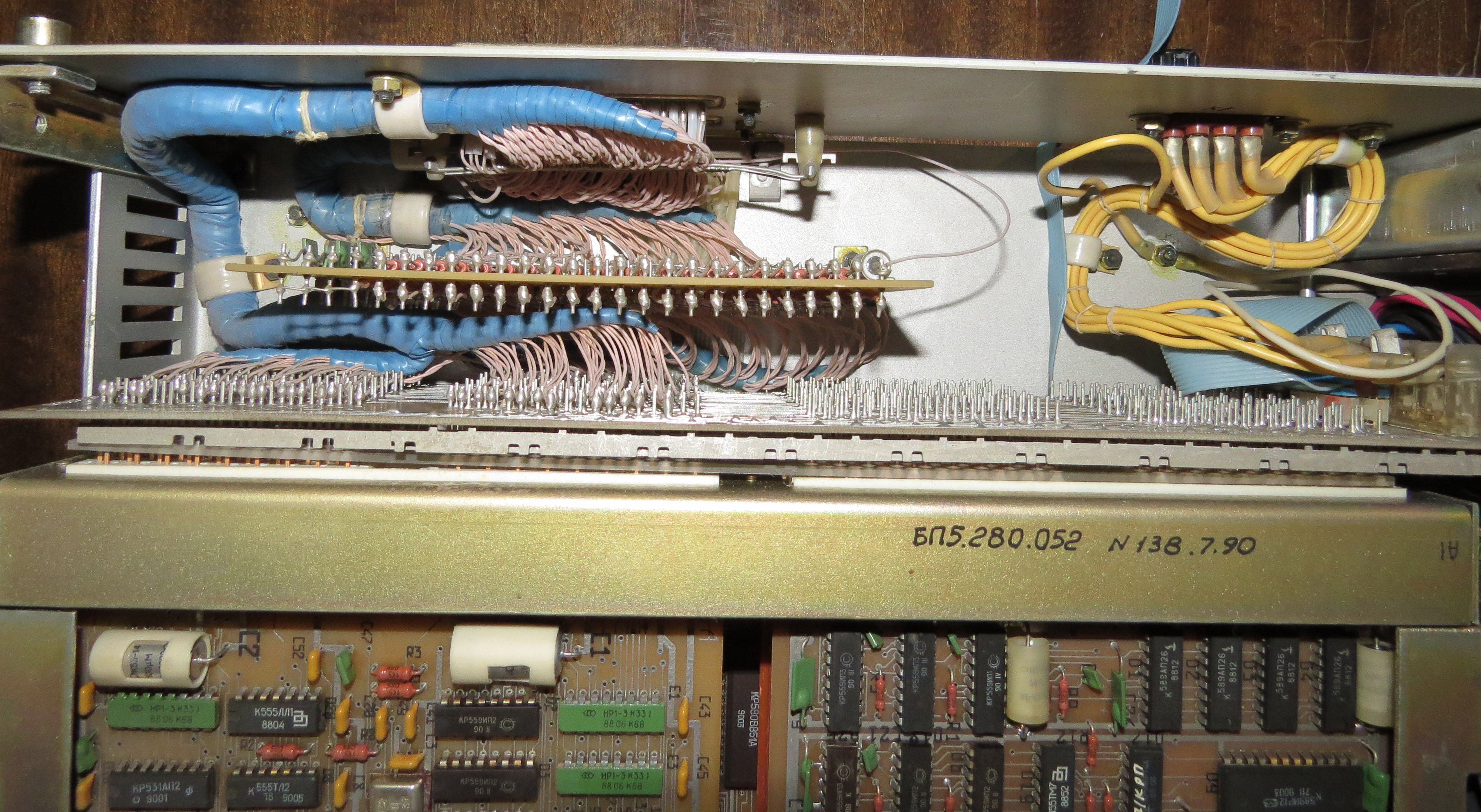

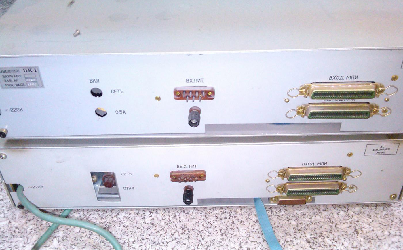

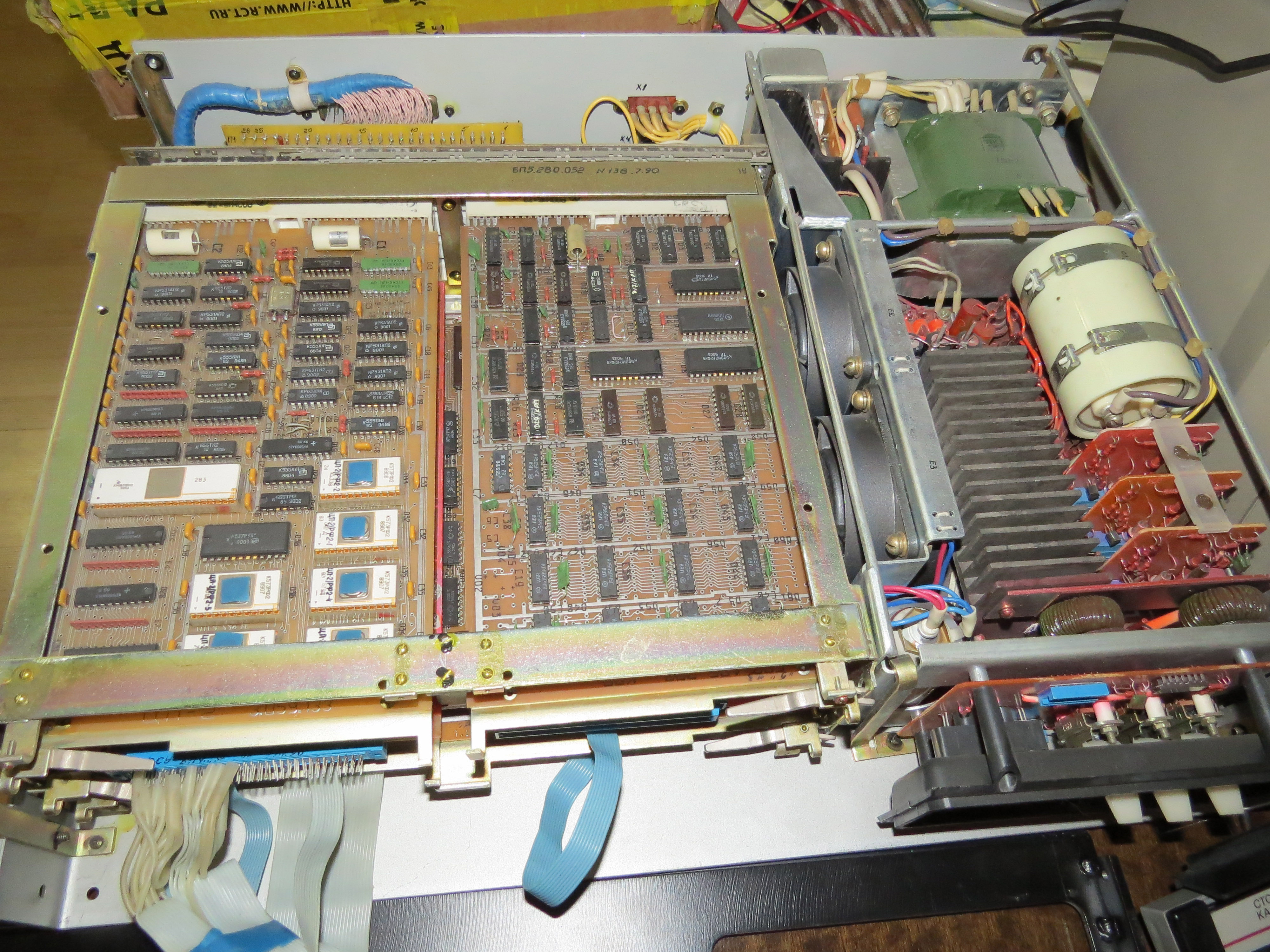

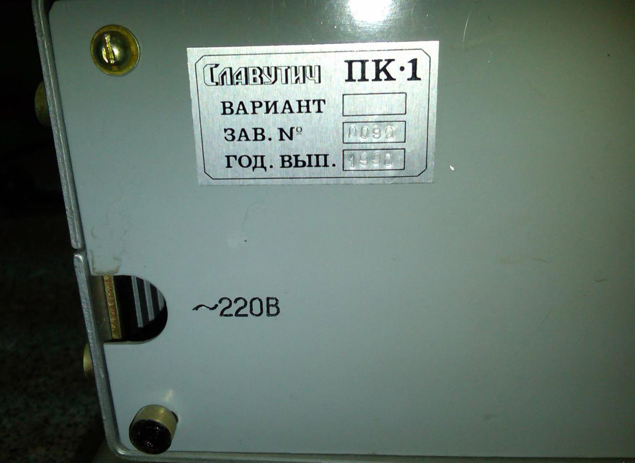

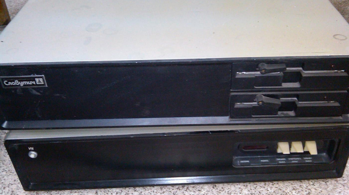

Славутич ПК-1 это ДВК-2 совместимый ПК производства/сборки ПО "Киевский радиозавод"
имеет 2 корзины соединенных кроссом МПИ
Прикрепленное изображение

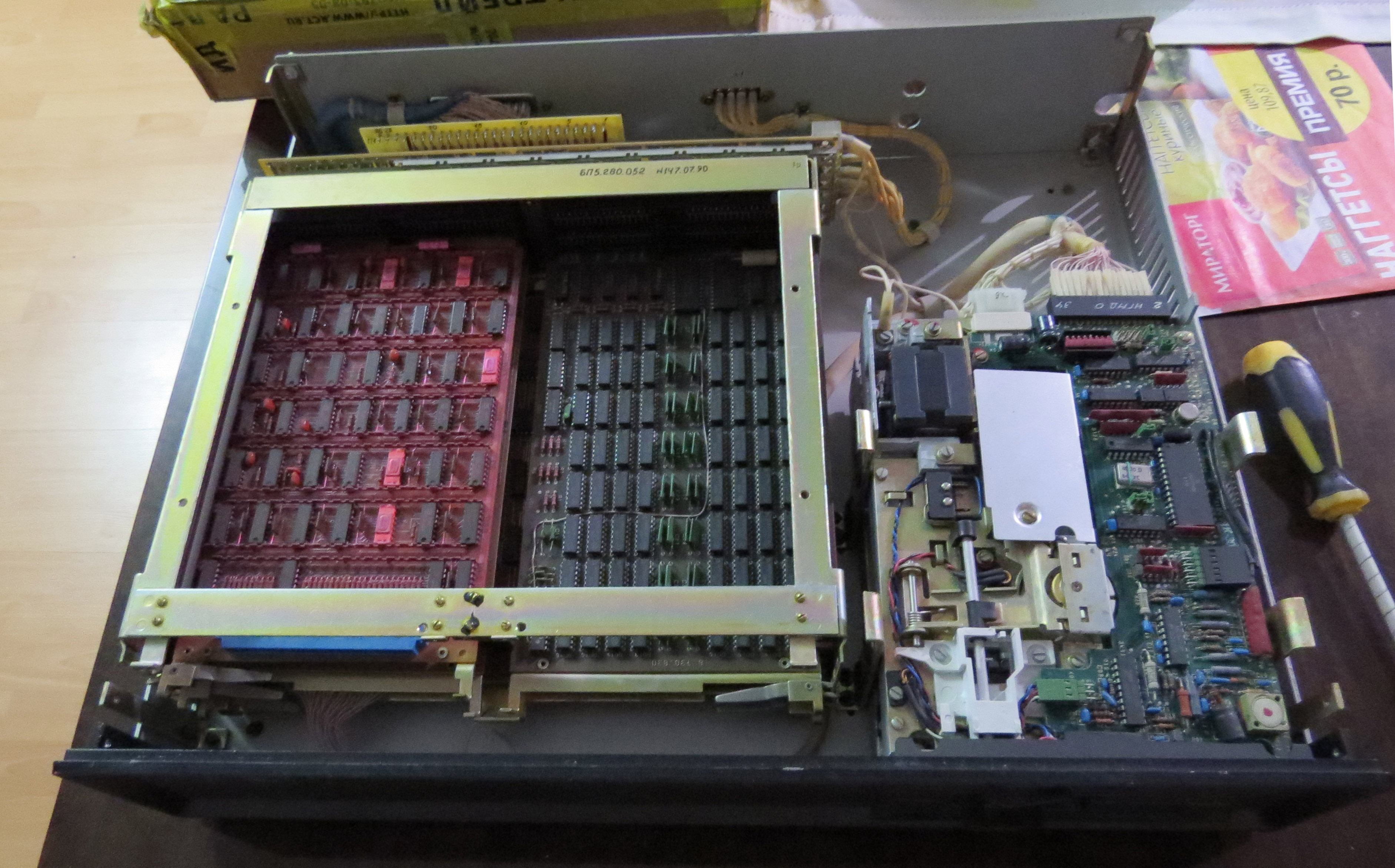

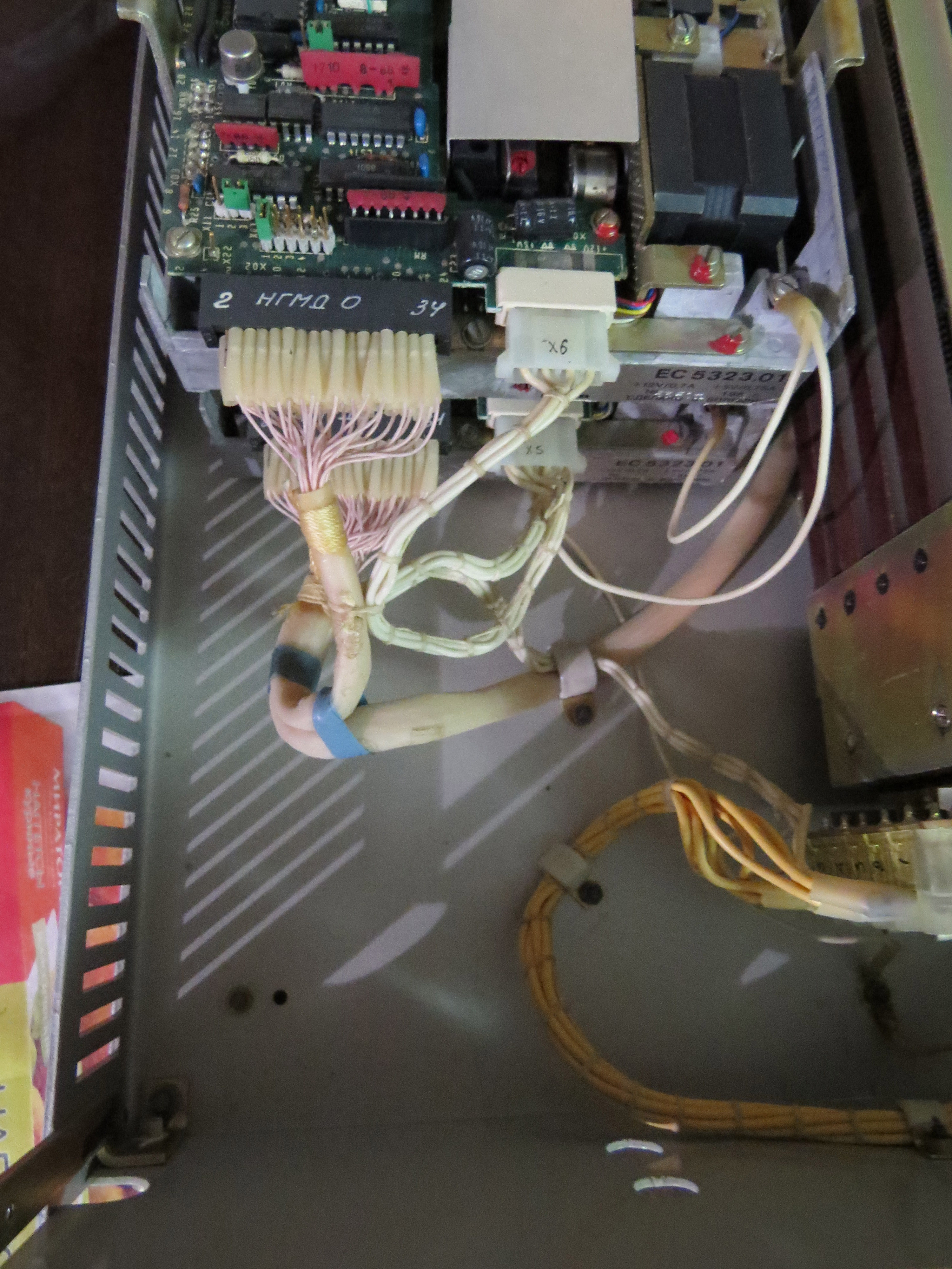

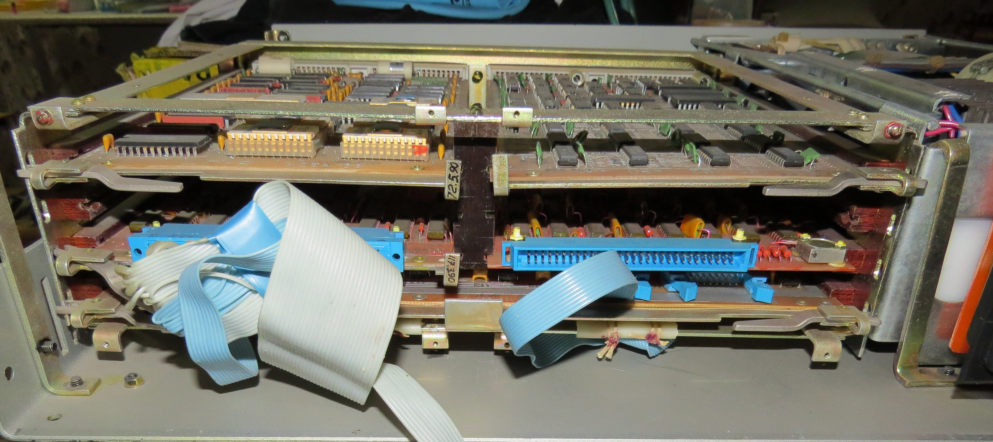

Вскрытый Блок дисководов
Вскрытый системный блок

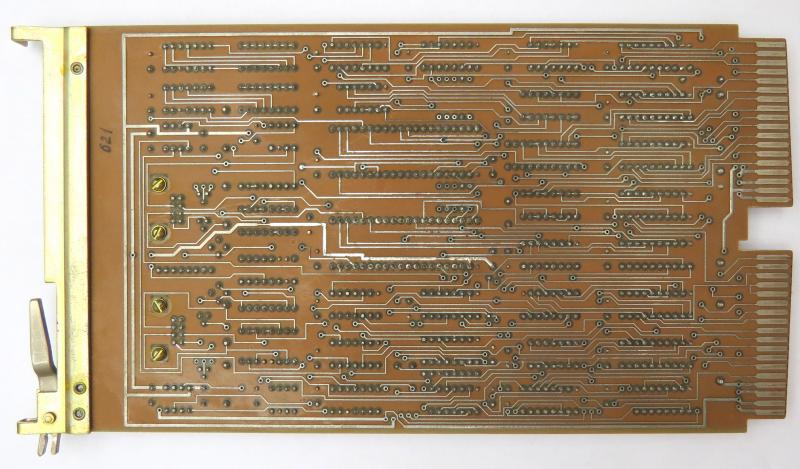

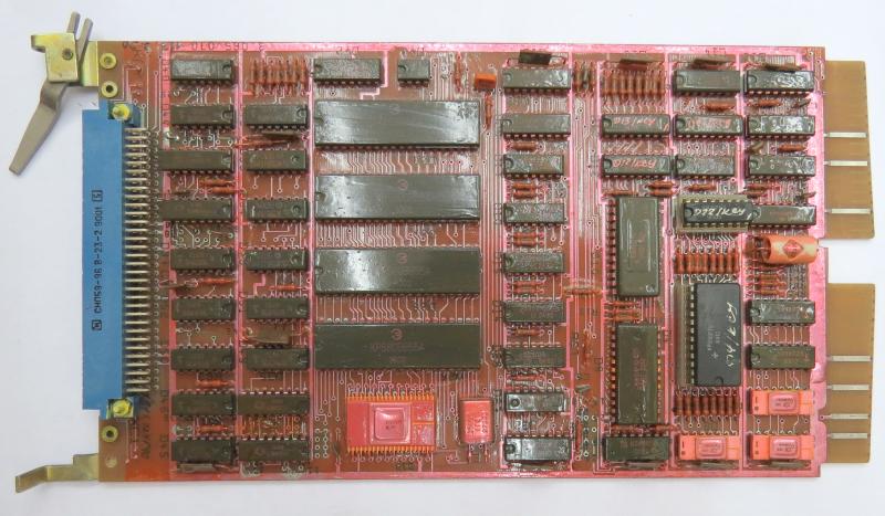

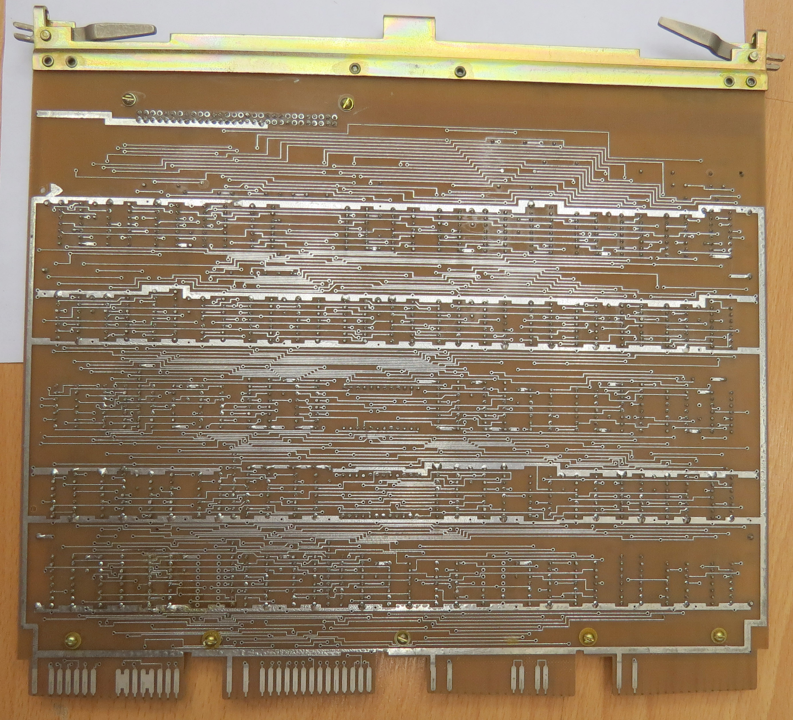

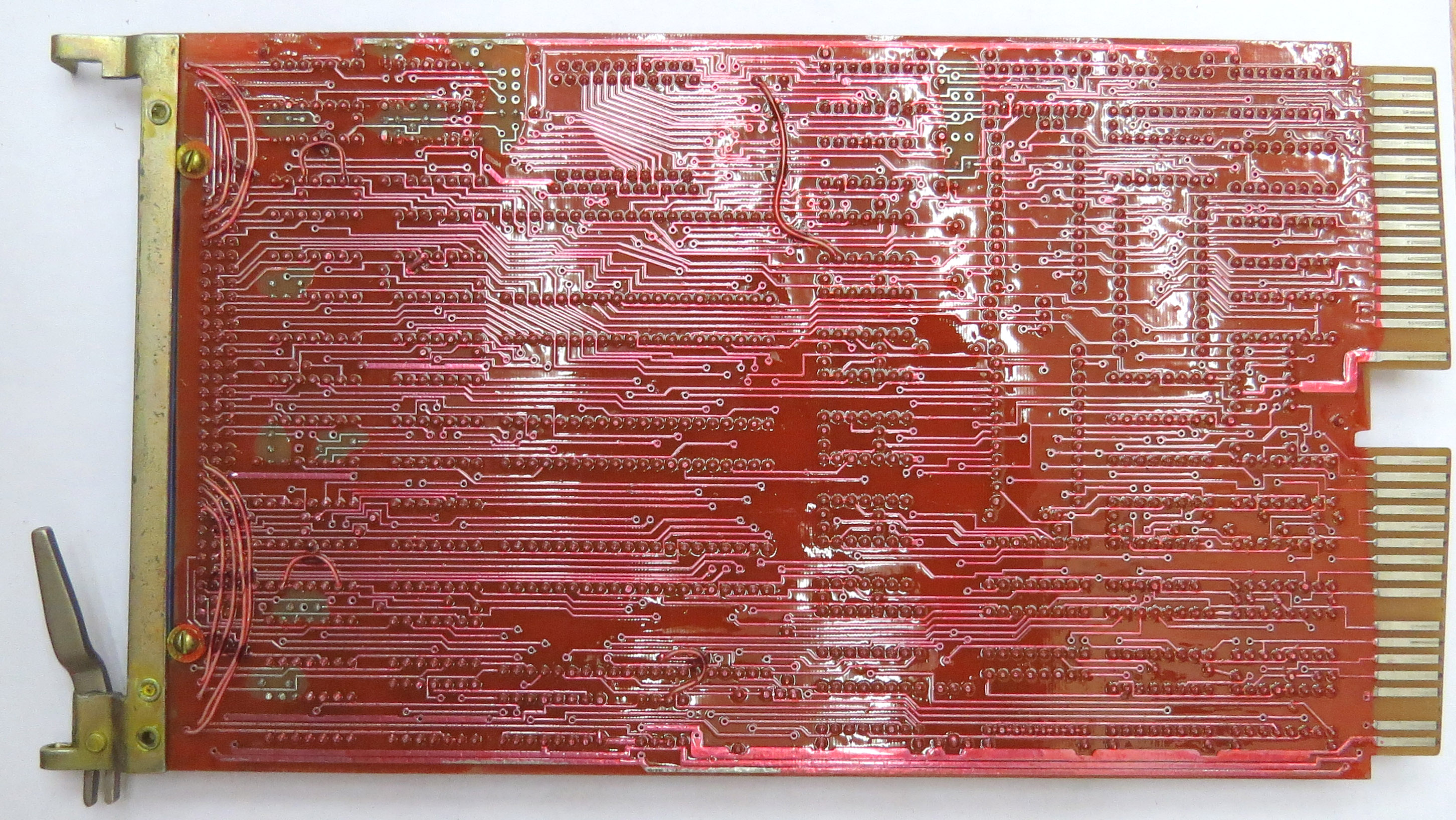

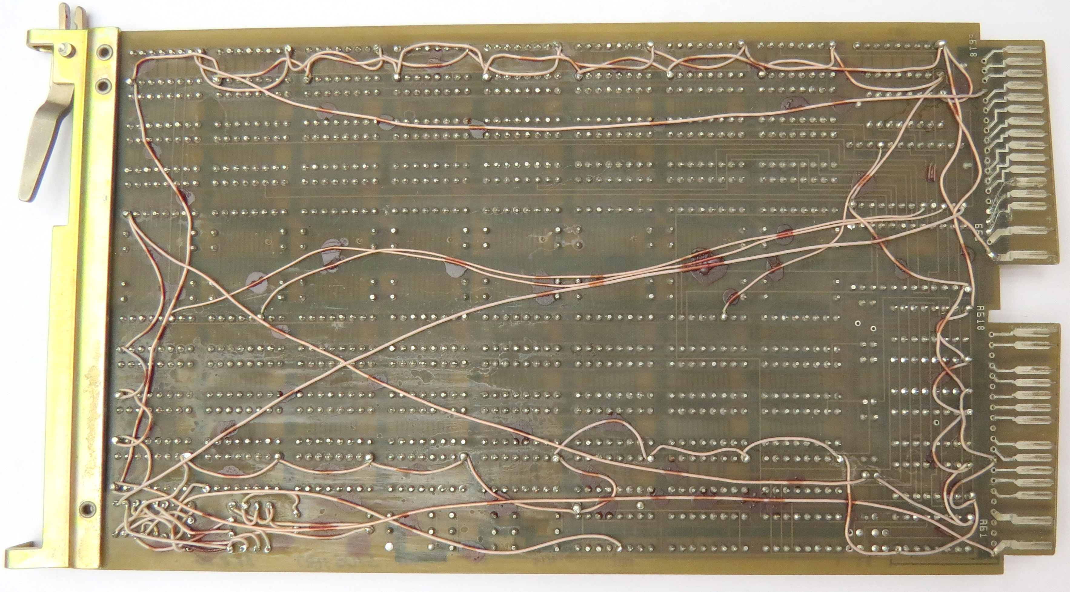

Платы блока дисководов
ПИ КОП - "Канал Общего Пользования", он же IEEE-488.

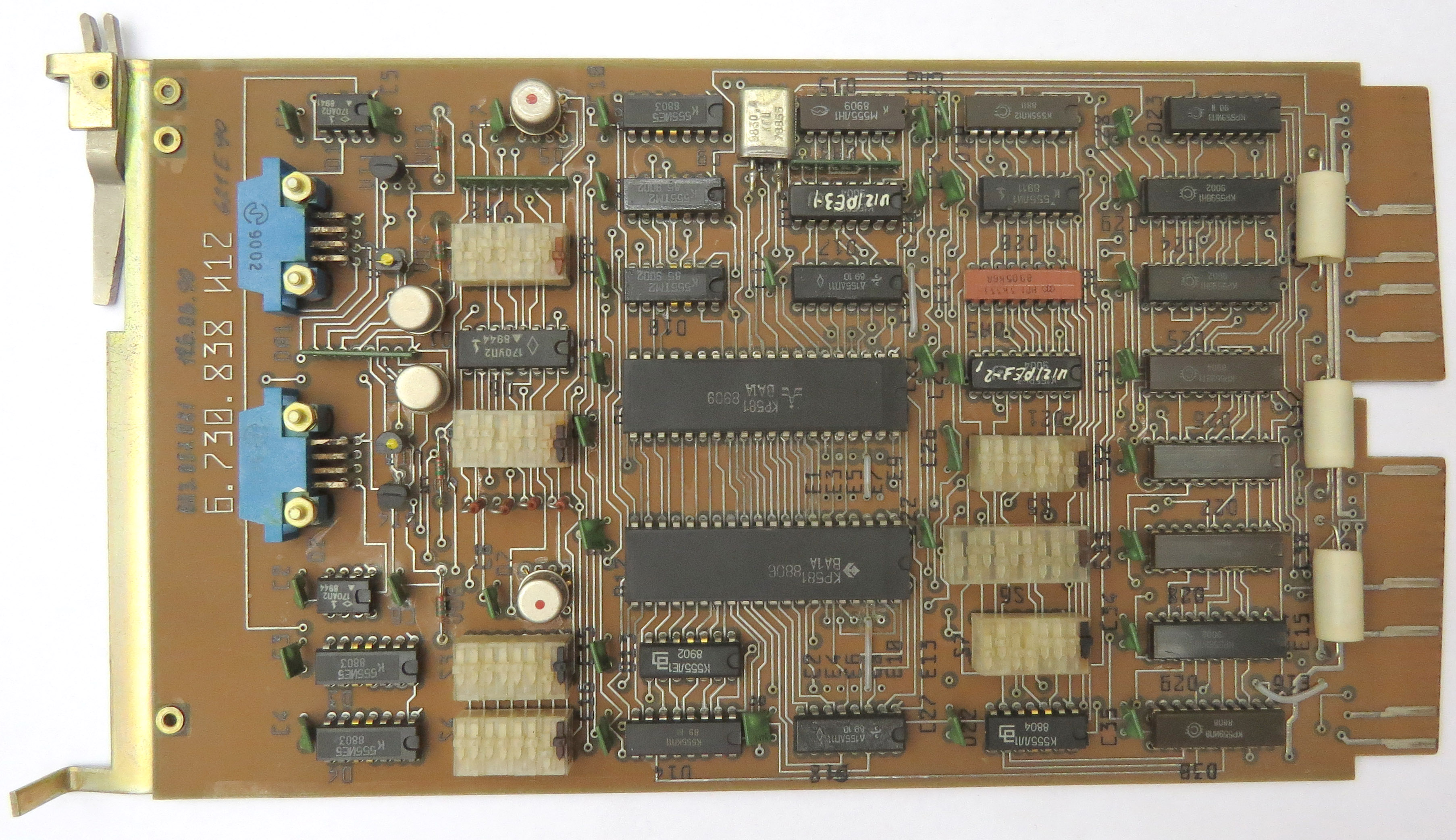

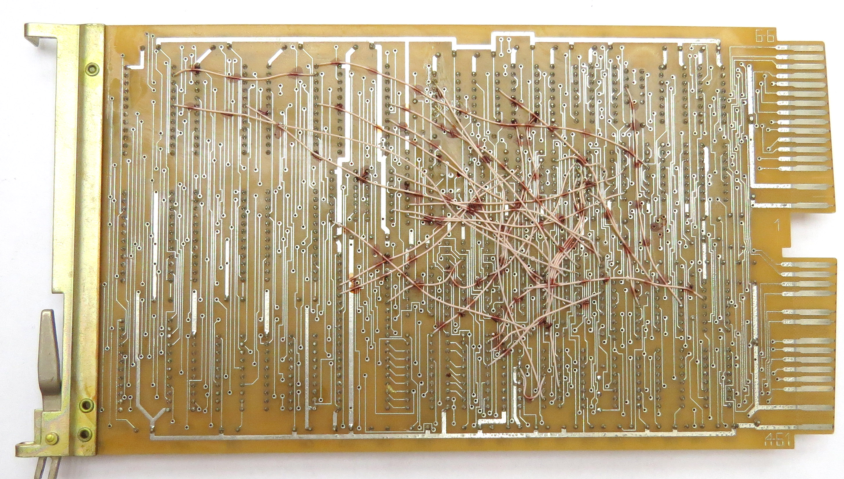

И12 - плата на два ком-порта от машинки Электроника-60-1
что сразу бросается в глаза - она 4х слойная!
Рядом плата электронного диска на РУ5

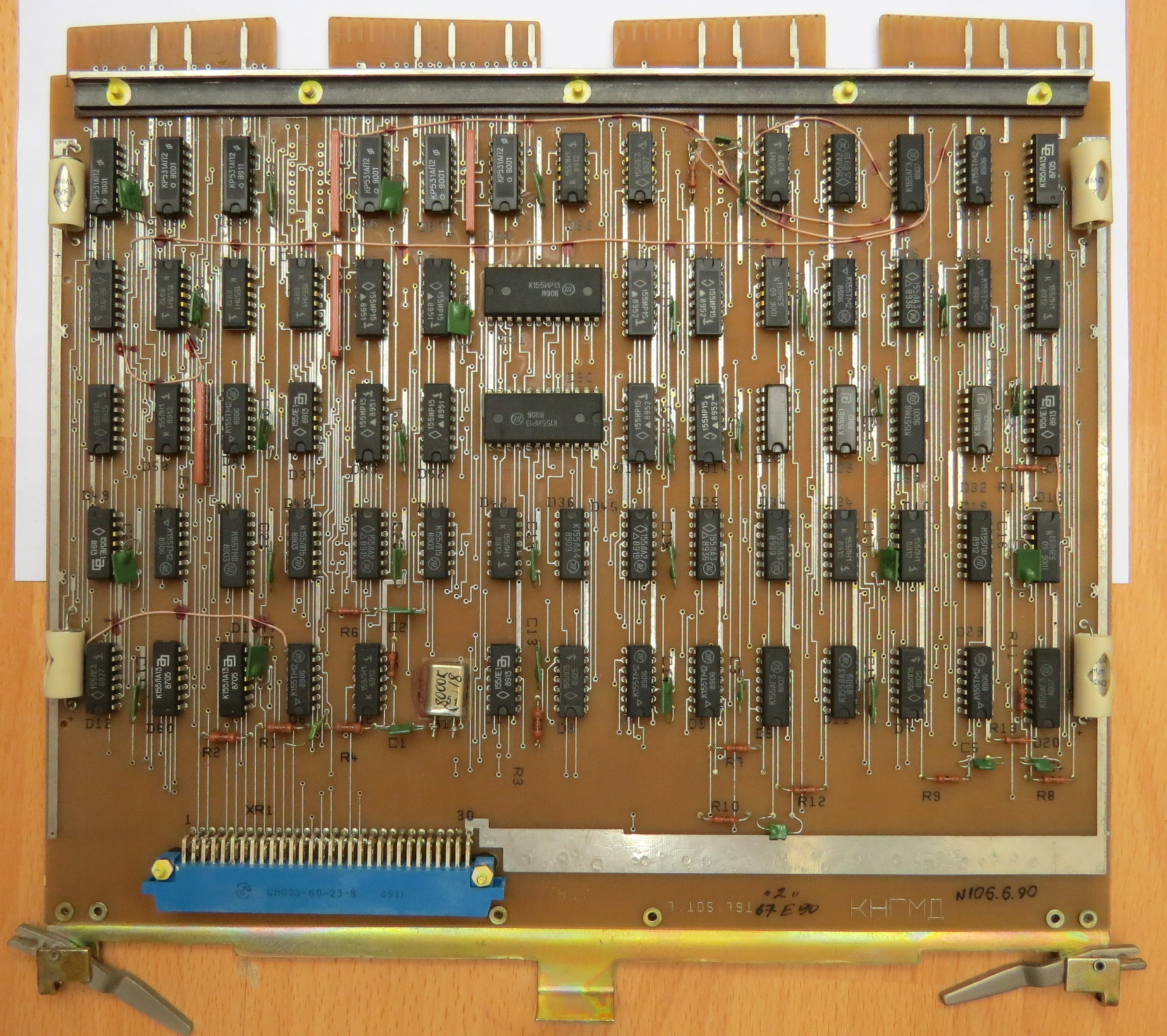

Контроллер дисководов - МХ
Дисководы
(зачем нам шлейфы есть есть МГТФ ? и это кстати 90й год)

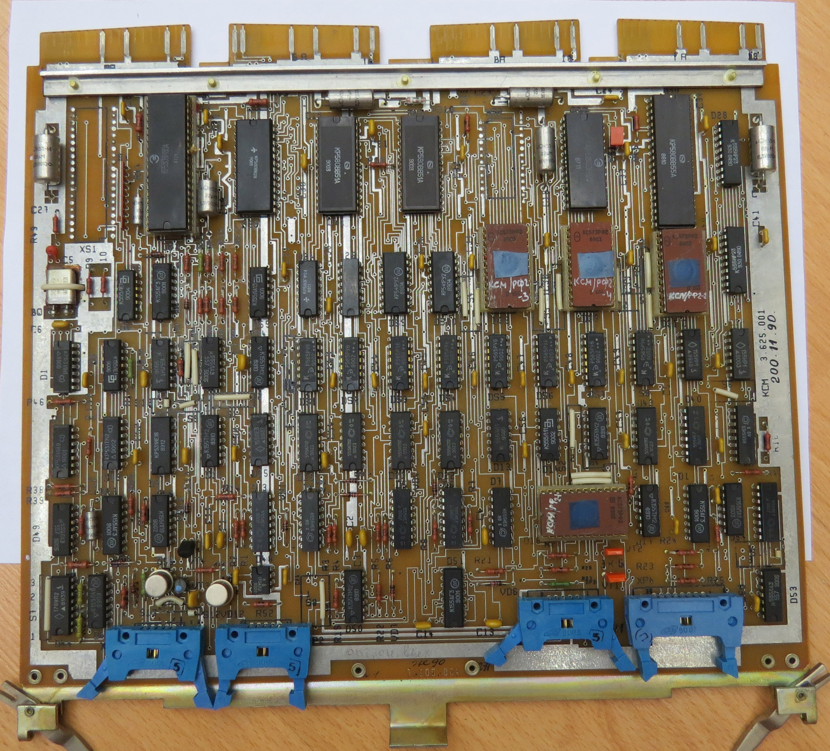

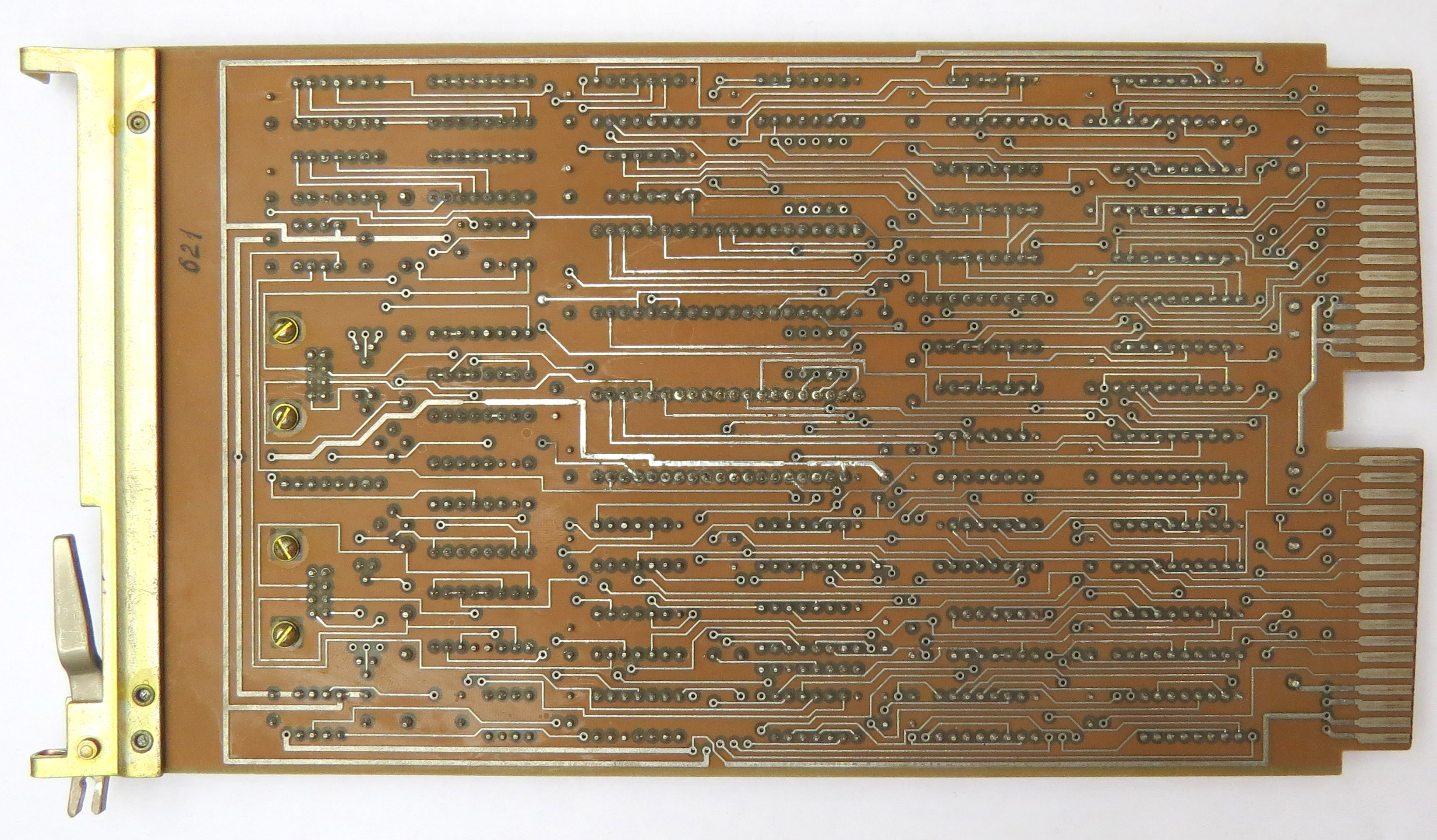

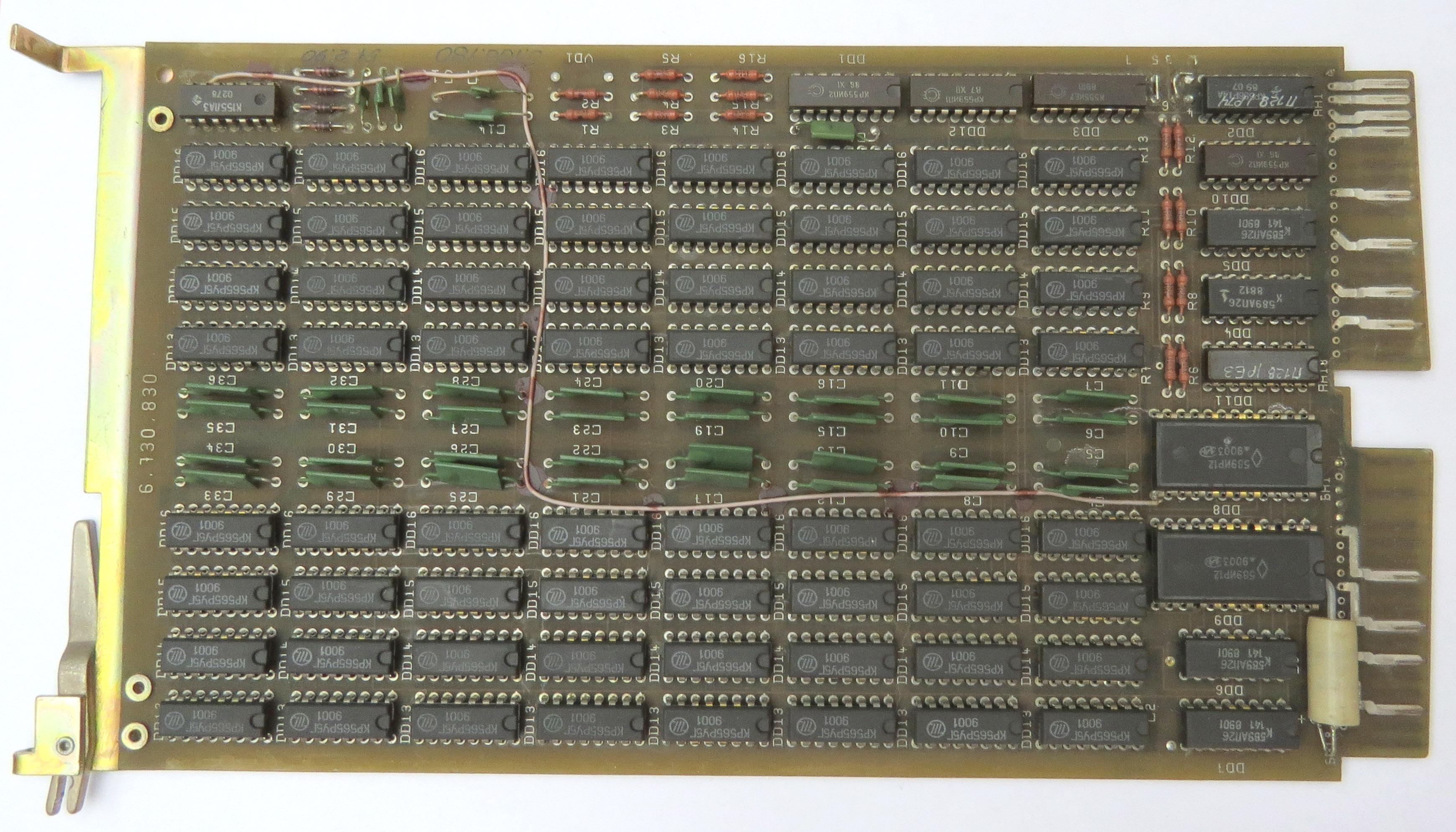

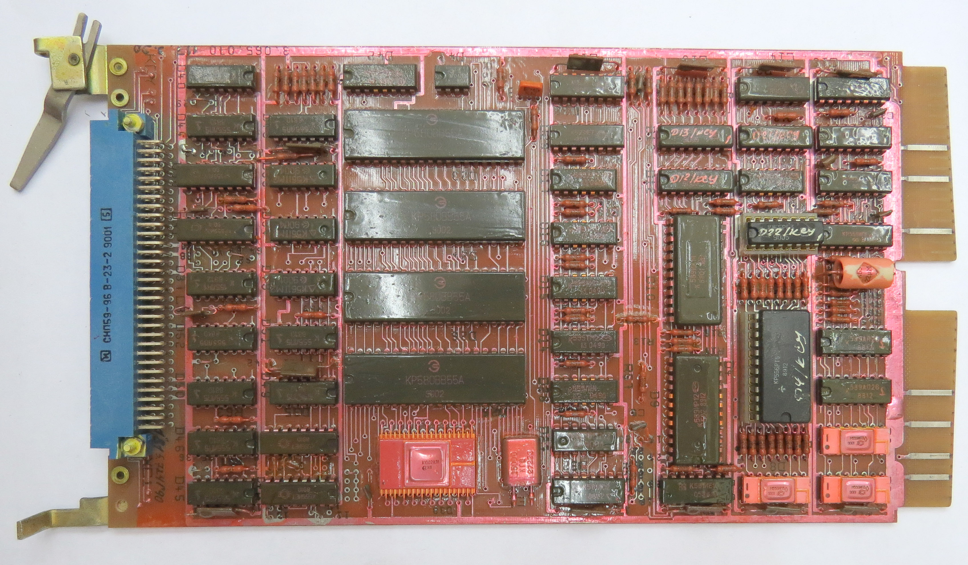

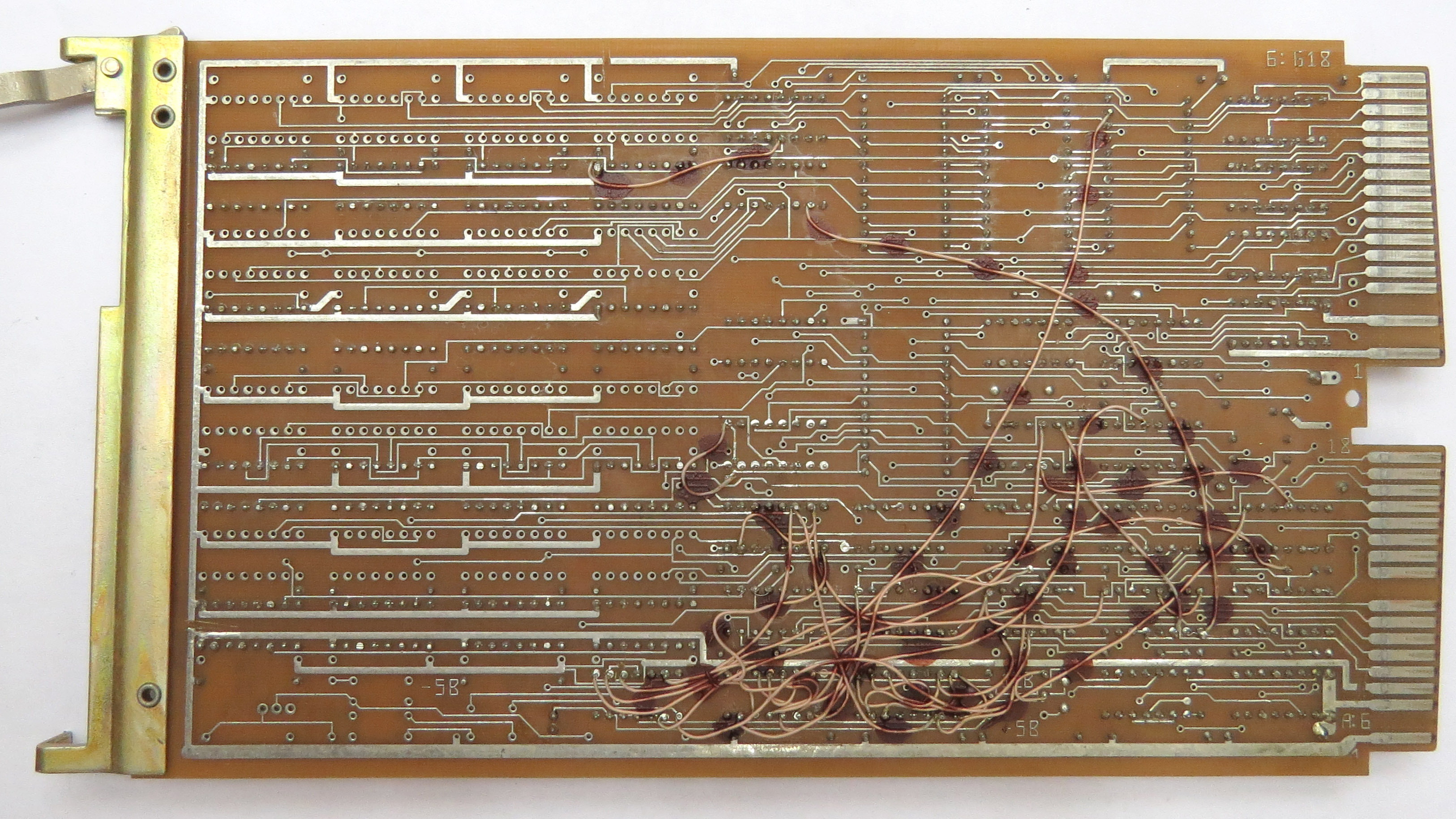

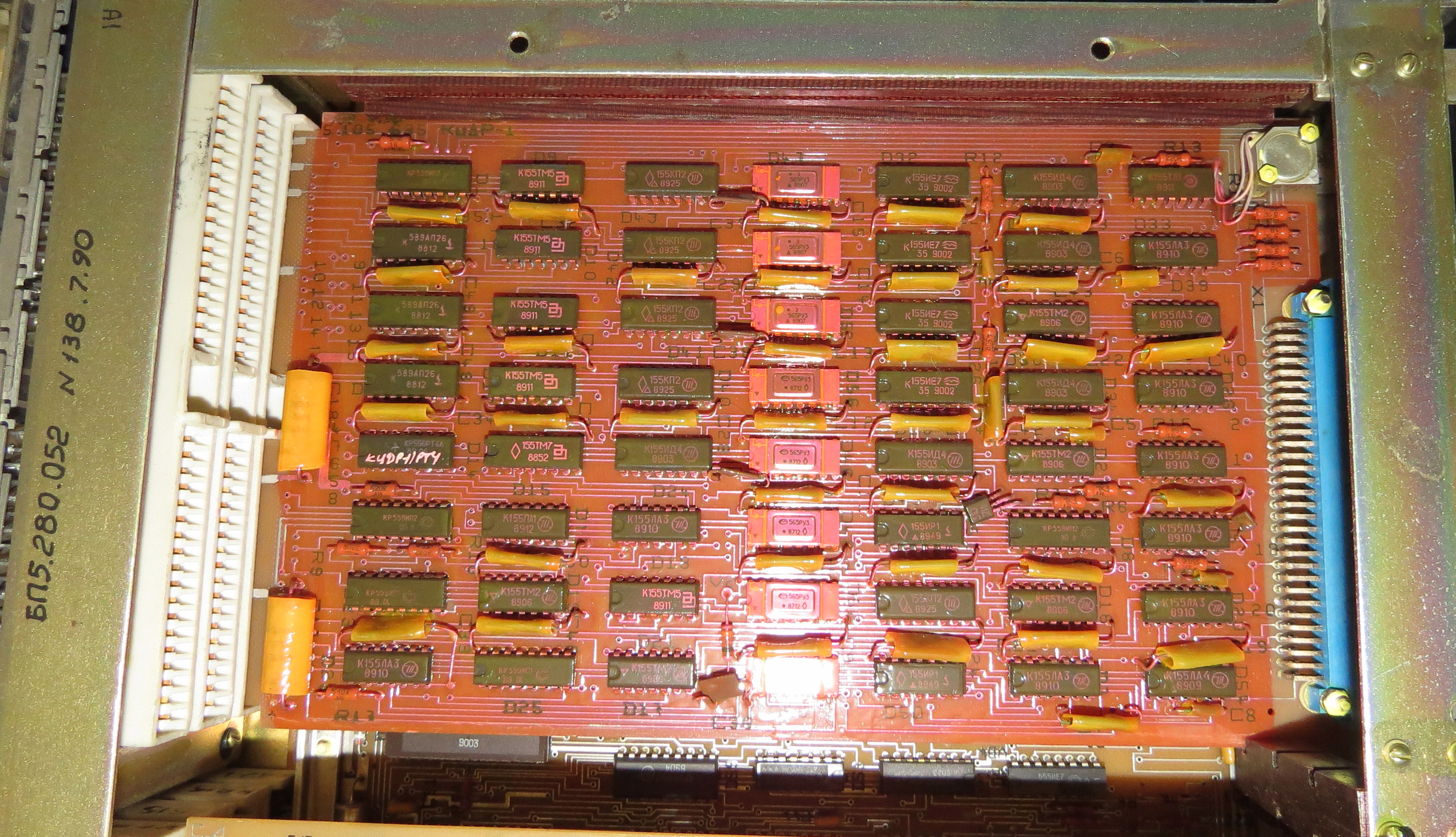

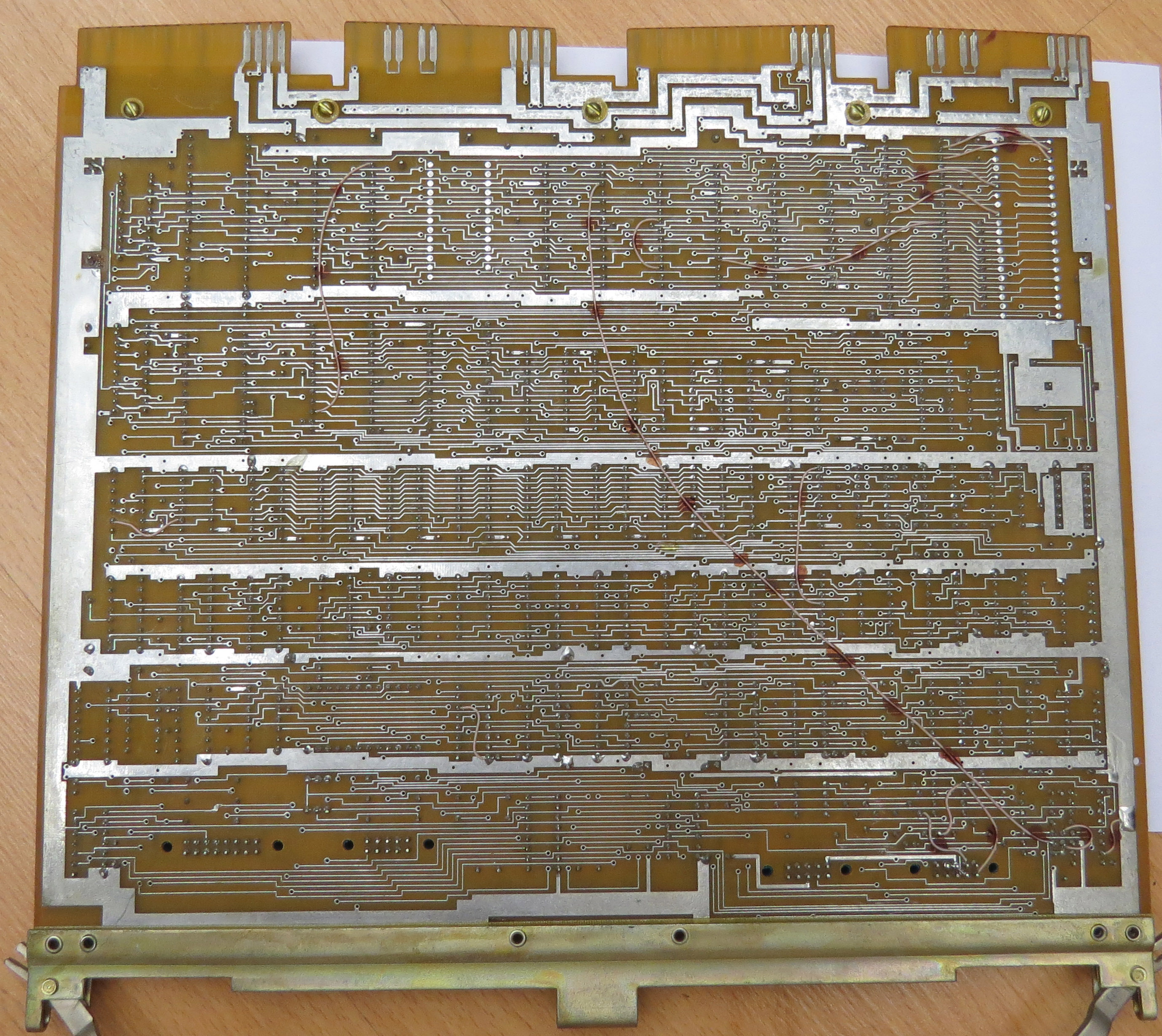

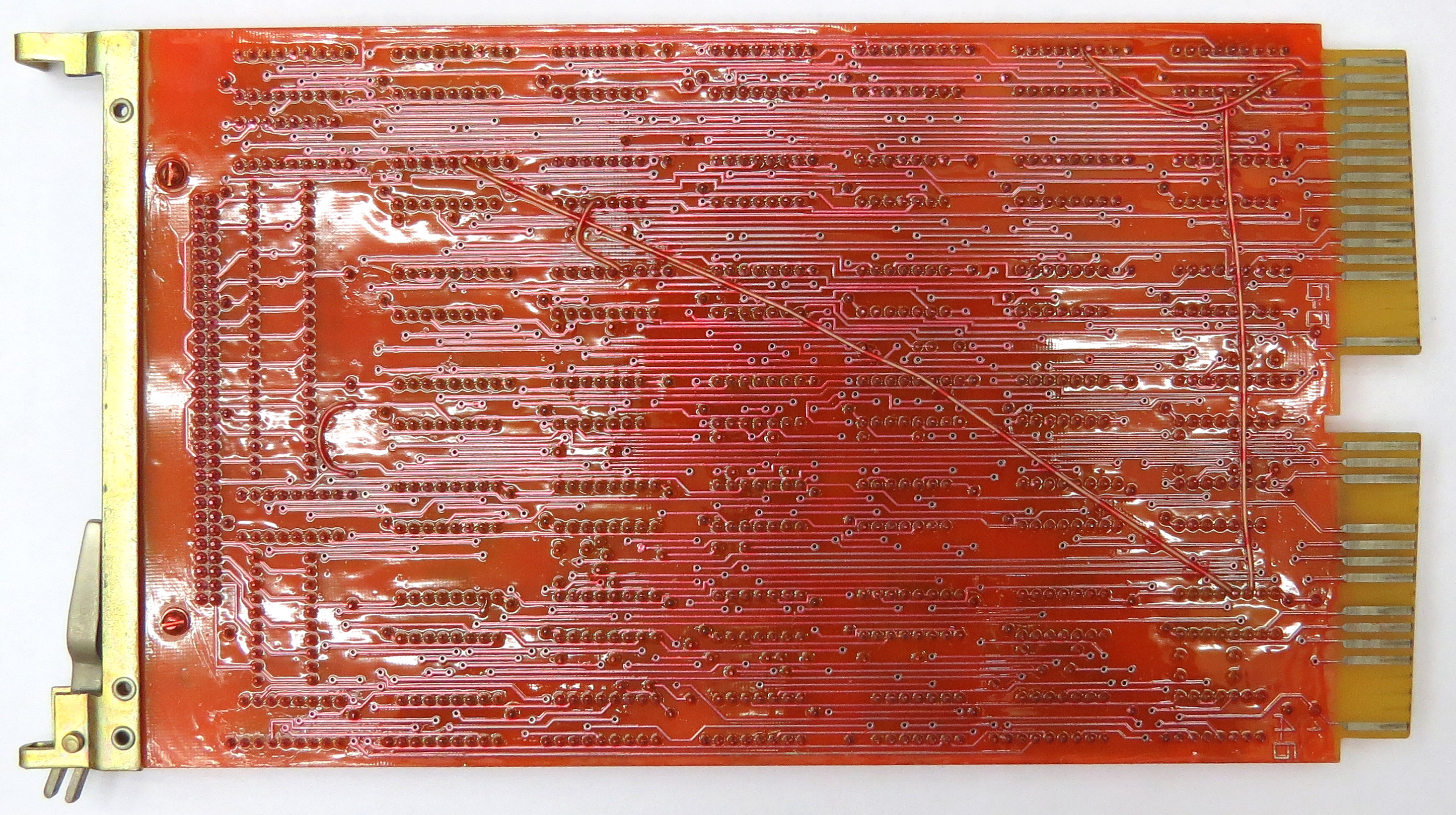

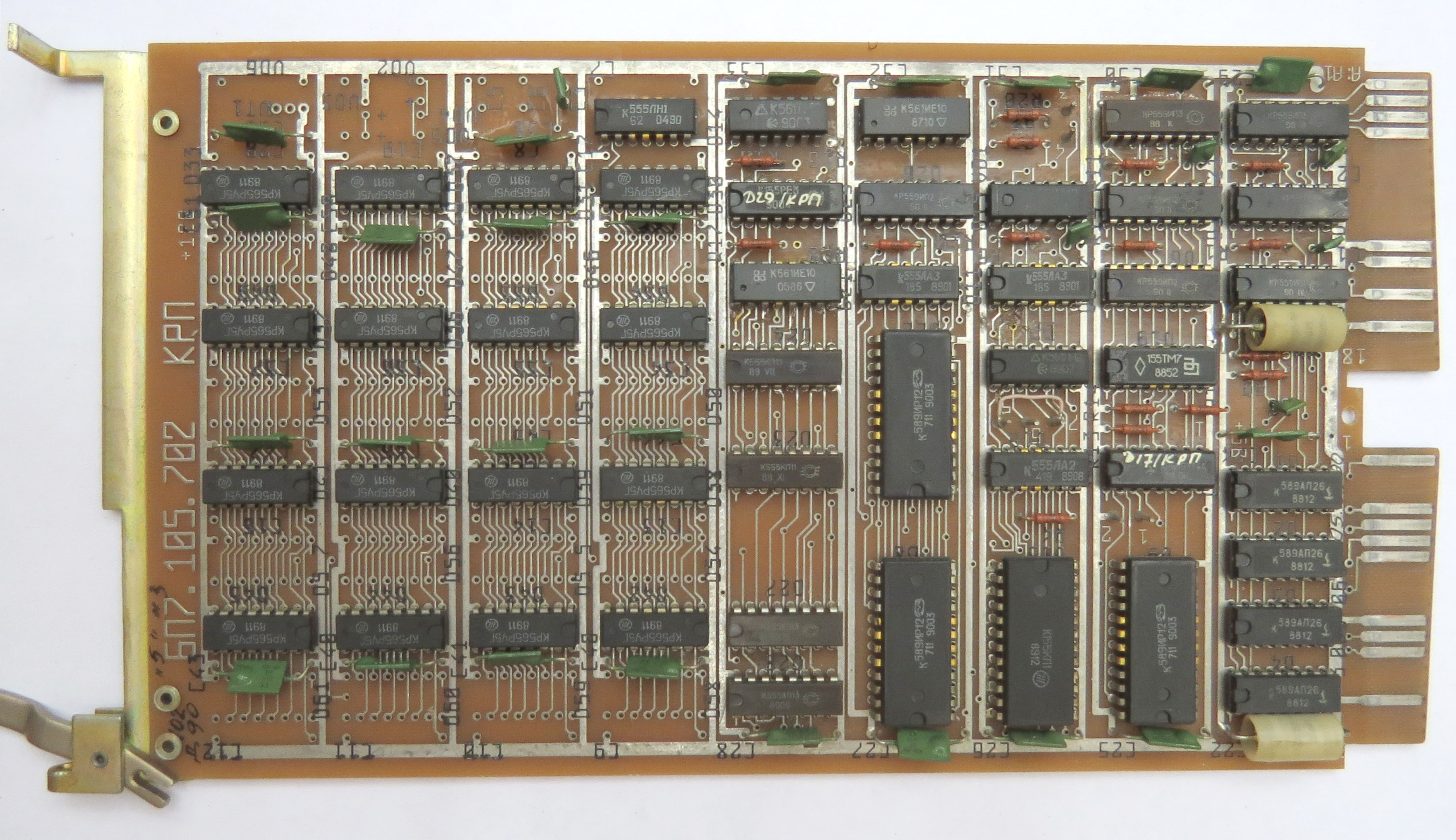

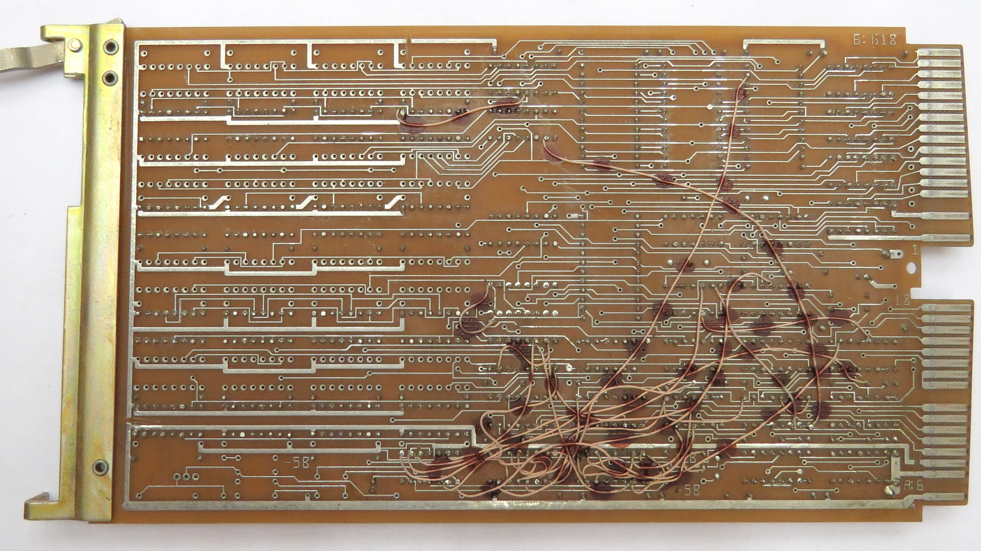

Платы основного блока
Оперативная память
что бросается в глаза - на плате 128КБ (!)
и судя по всему может быть больше ?
может конечно всё банально - это половинки, а плата изначально делалась под РУ6

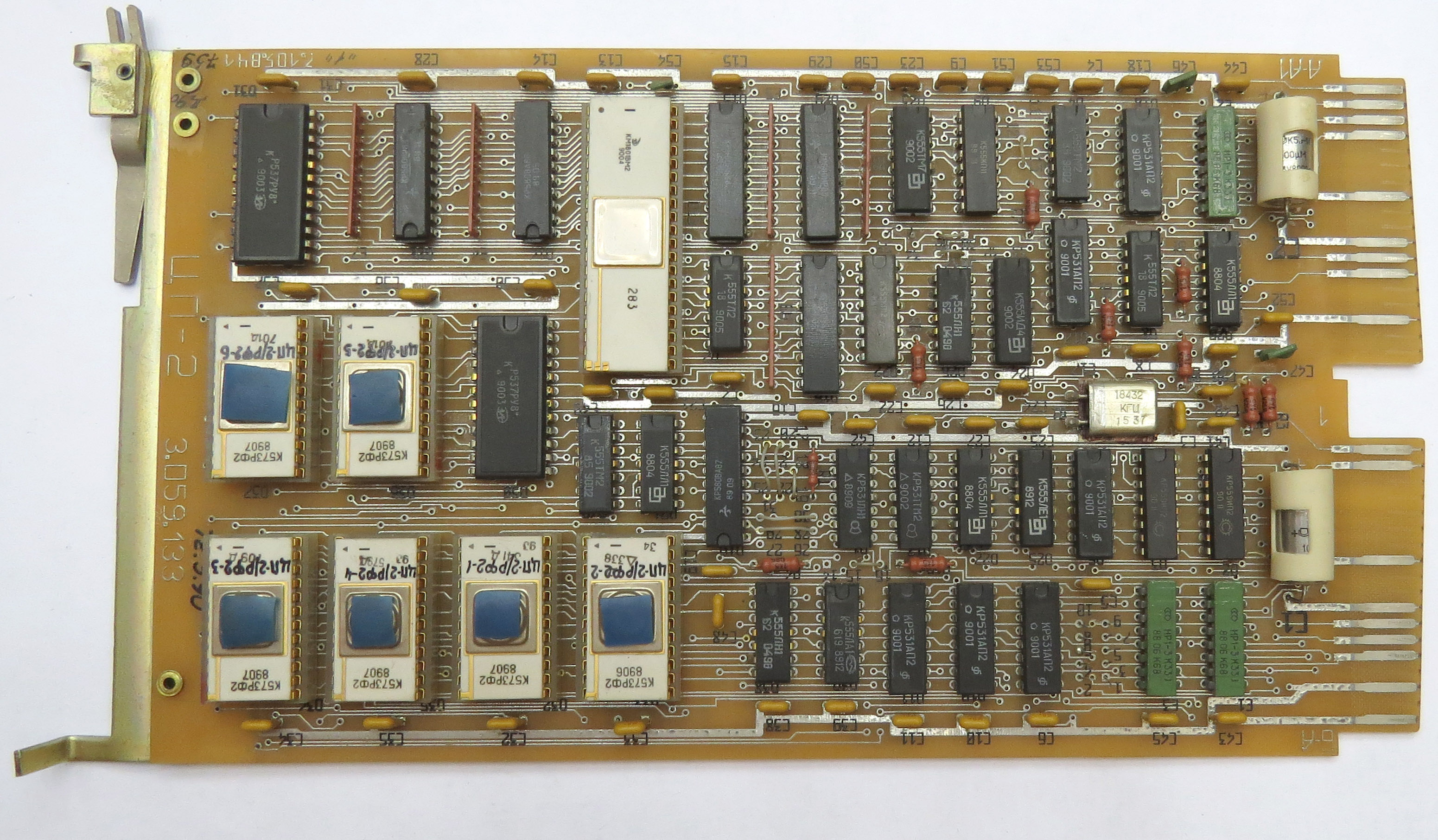

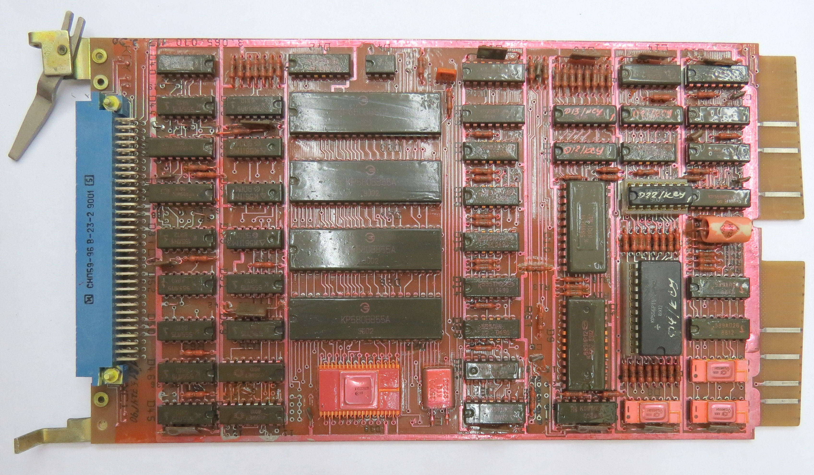

Процессорная плата

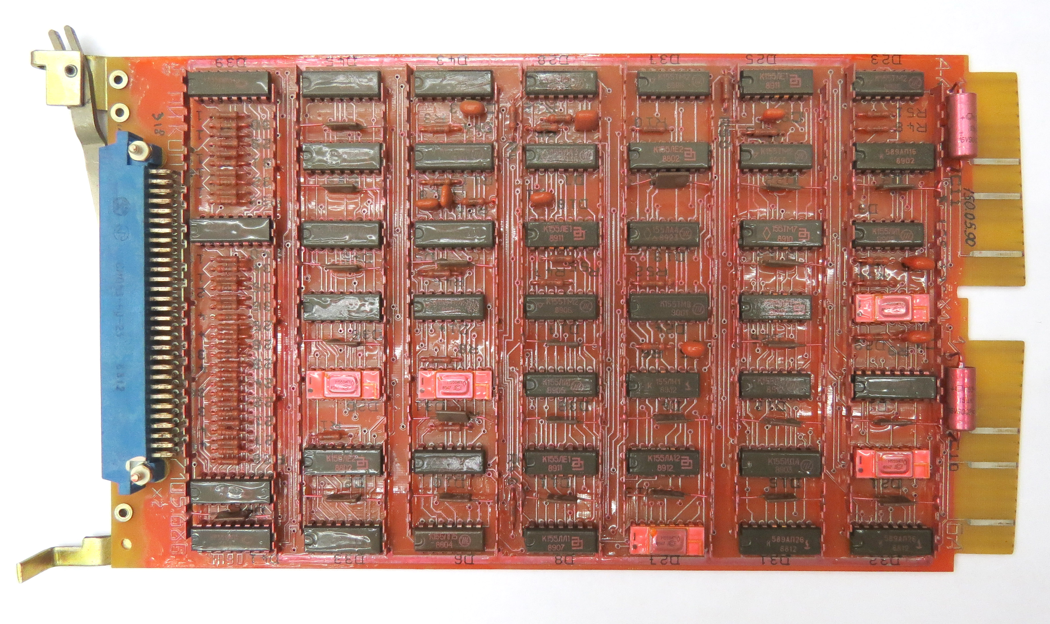

Загадочная плата
те видна линейка ЛА2 ТМ2 ИЕ7 и РУ3 (!)
в углу маркировка КЦДР-1

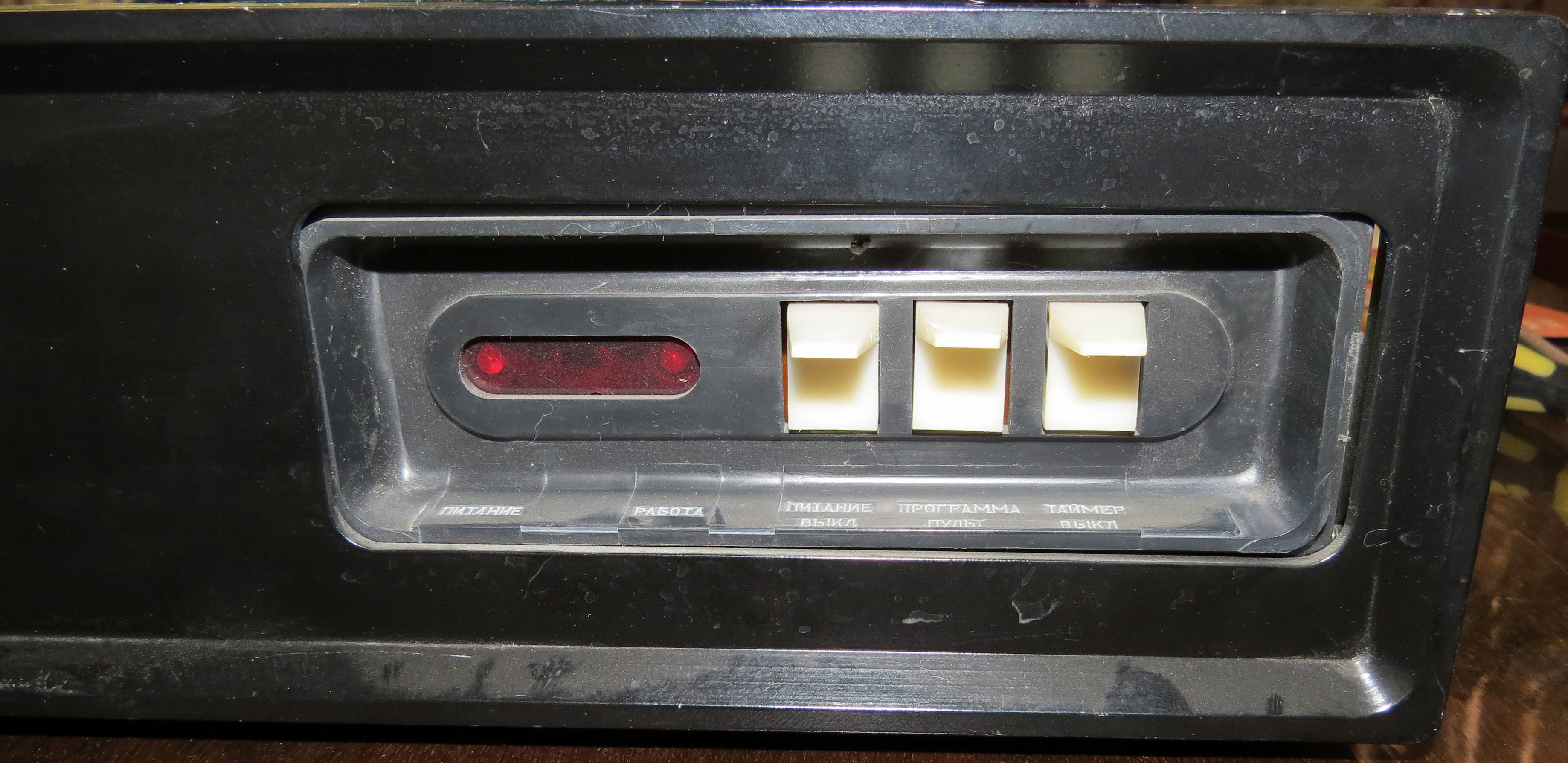

Пульт

Anonymous
сообщение 18.1.2016, 22:05
Сообщение #5
Пользователь
Группа: Участники
Сообщений: 25
Регистрация: 6.4.2009
Пользователь №: 32 836
И12 - плата на два ком-порта от машинки Электроника-60-1.
Спасибо за уточнение!

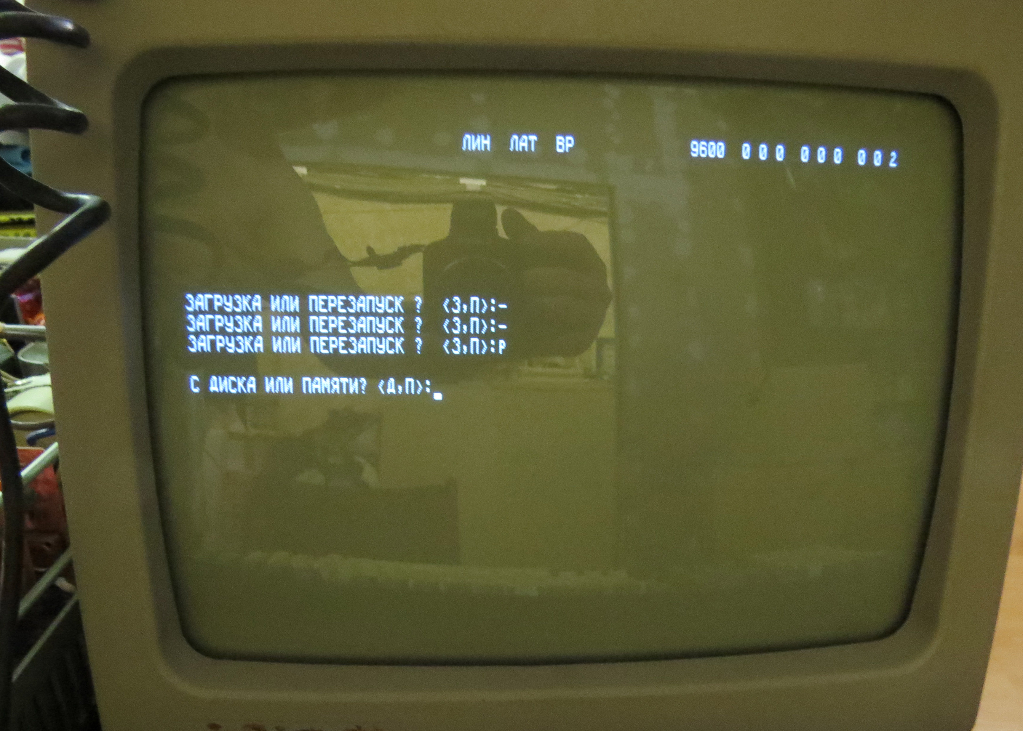

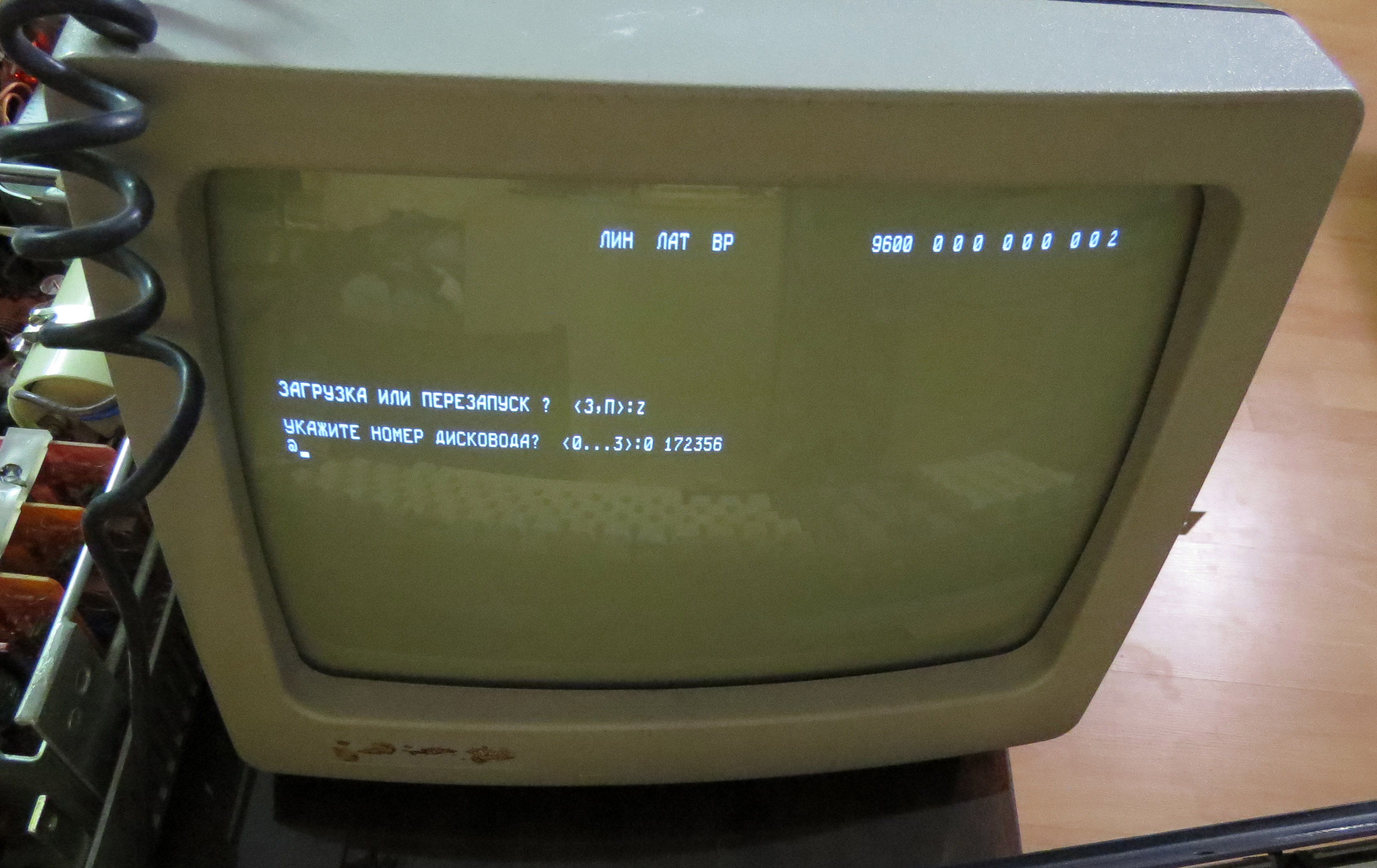

Старт машины
в начале включил БП без плат
погонял с нагрузкой - 12В 3А, 5В 10А
затем выключил и вставил платы
подключил монитор 6105 + клавиатуру МС7004
при включении сразу старт КСМ-а
но больше ничего
нажал кнопку "НУ" (видимо Начальная Установка ? RESET по сути)
и система запросила
"Загрузка или Перезапуск"

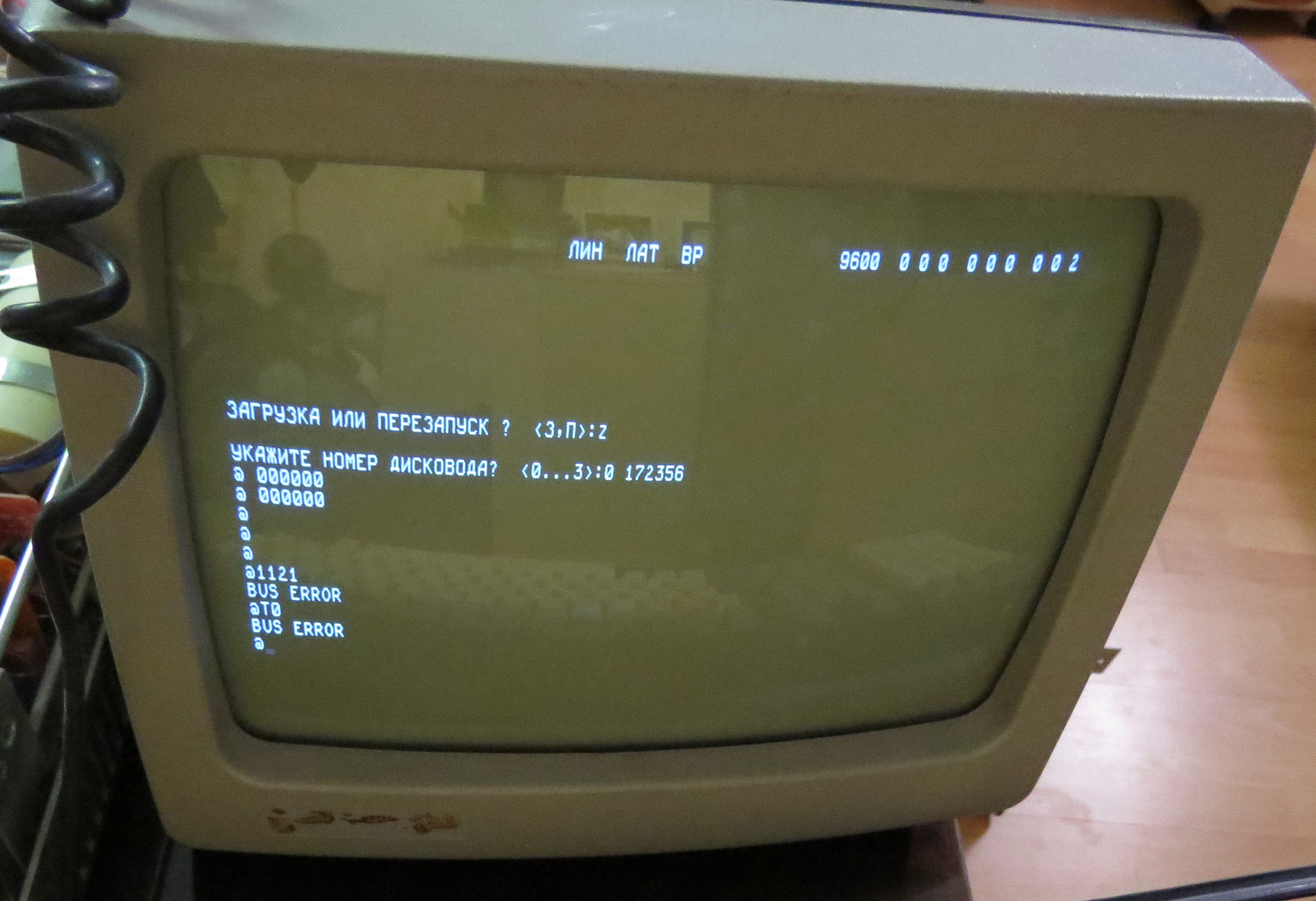

на тесты реагирует BUS ERROR
по всей видимости МПИ висящая в воздухе ему не нравится
Поддержка ЭД встроенная (!)
