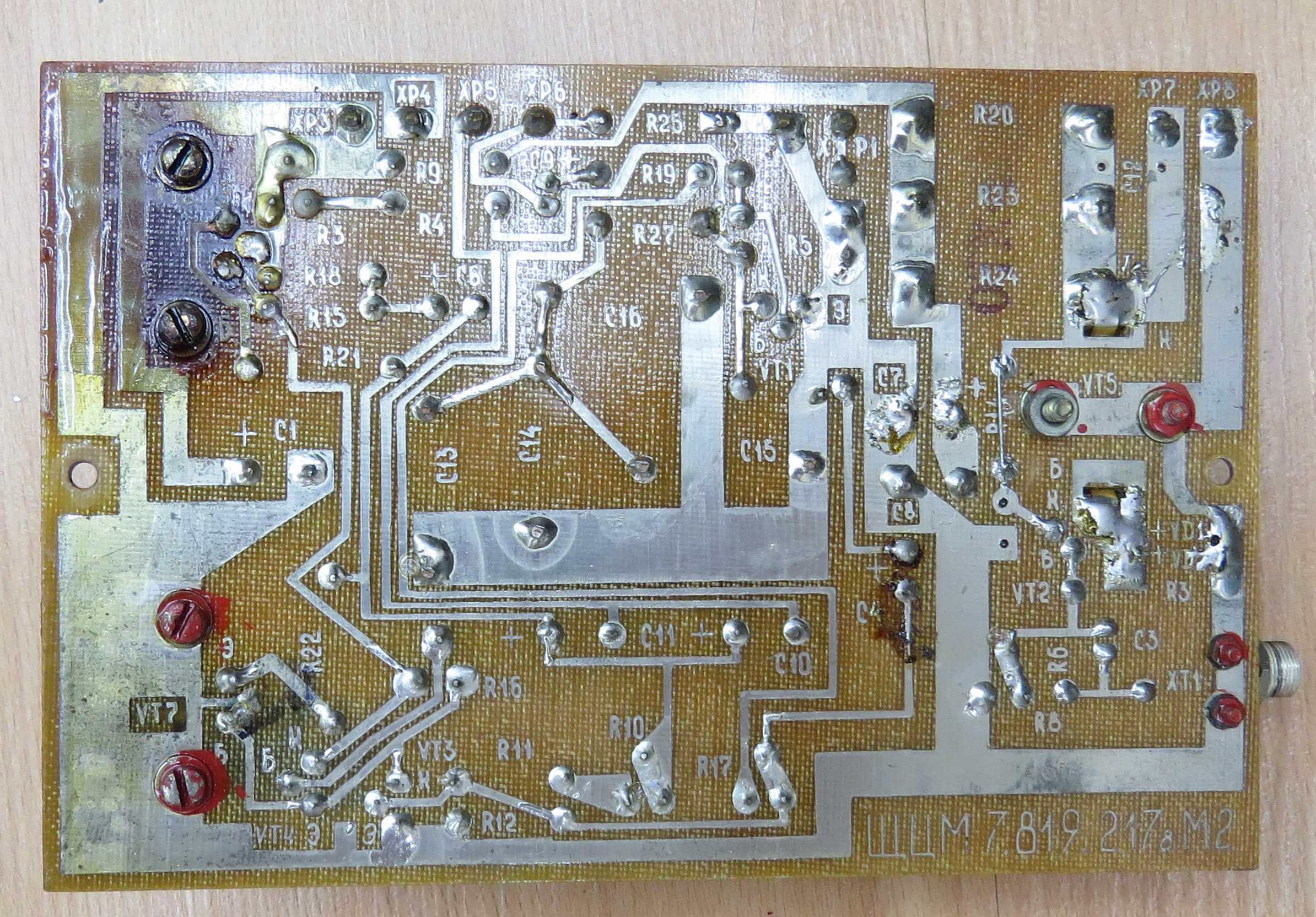

Ремонт терминала 15ИЭ-00-013
Тут было несколько моментов
1. Как я уже писал - всегда начинаем с блока питания. Особенно это критично для старой техники.
Следует отметить важный момент, про который далеко не все знают - у оксидных конденсаторов есть эффект "деполяризации" те нарушения оксидного слоя от долгого хранения (10-20 лет) без работы
Особо сильно этот эффект проявляется на больших емкостях в десятки тысяч микрофарад.
Суть проблемы в большом токе потребления конденсатором - к примеру старый 50000мкф х 16 при подаче 12в потреблял около 0,5А и при этом вообще не проявлял себя как емкость.
Эффект обратим, и через 5-10 минут конденсатор возвращается в свое рабочее состояние, те падает ток потребления и конденсатор начинает вести себя как конденсатор.
Соответственно старые трансформаторные БП в начале надо включить БЕЗ нагрузки и погонять в течении 10 минут, затем дать нагрузку и уже потом начать проверять напряжения.
Отмечу, что данный эффект сильно проявился и на БП терминала и на БП ПК-1 Славутич,
на последнем, пульсации по линии 12В наблюдались почти минуту !

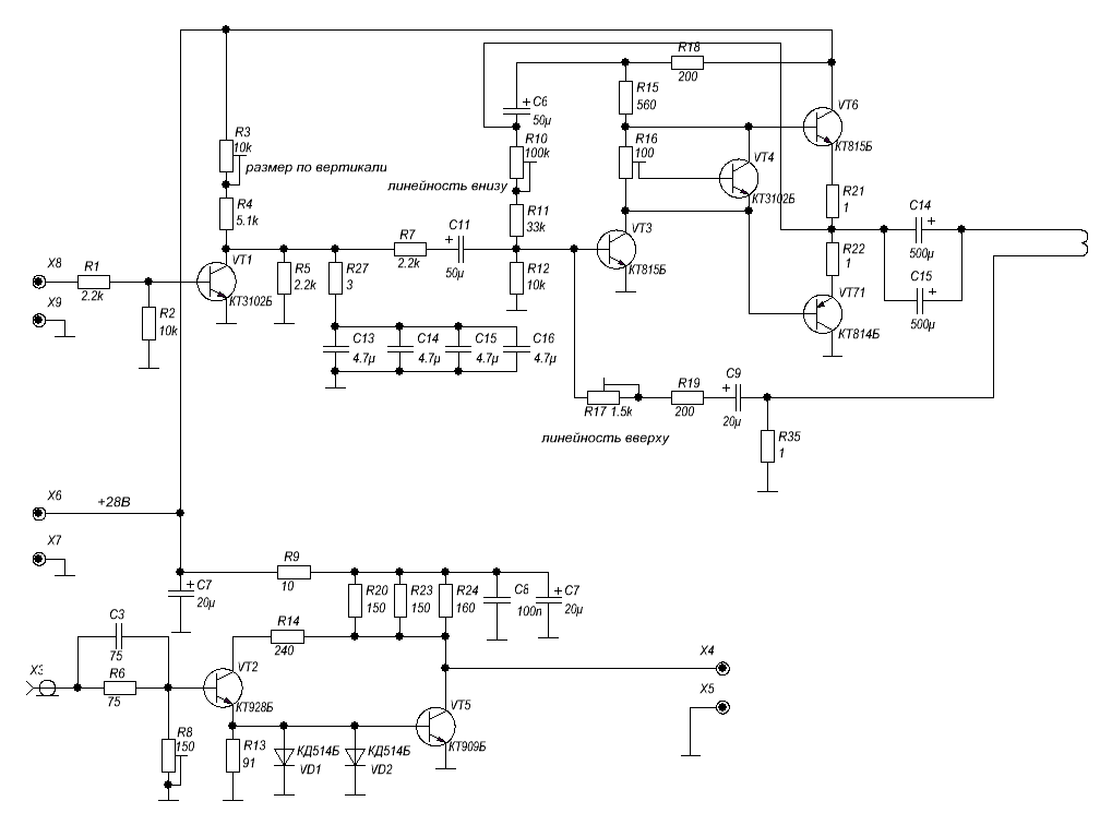

Вернемся к терминалу, изучение качества работы сразу выявило проблему по шине +28В (+30В)
те напряжение было около 20В и не регулировалось. Изучение схемы стабилизатора выявило, что штатная схема откровенно кривая (не говоря о том что в принципе не соответствует указанной паспорте). Соответственно я собрал классический компенсационный стабилизатор с обратной связью.
схема такая (номиналы другие)
Прикрепленное изображение
VT3 как правило 3102 с максимальным h21
стабилитрон выбирается исходя из выходного напряжения - те на 3-6в ниже его
при низких выходных напряжениях его можно вообще не ставить
я думаю возникнет вопрос а почему, я тут что-то собирал ? можно же было поставить LM78XX ?
увы, это невозможно, тк напряжение холостого хода на выходе мостового выпрямителя 59-60В, на что очевидно LM-ки не рассчитаны . Да и стабилизатор на дискретных элементах максимально близок к тому что там было, те я задействовал те детали, что там были на плате.

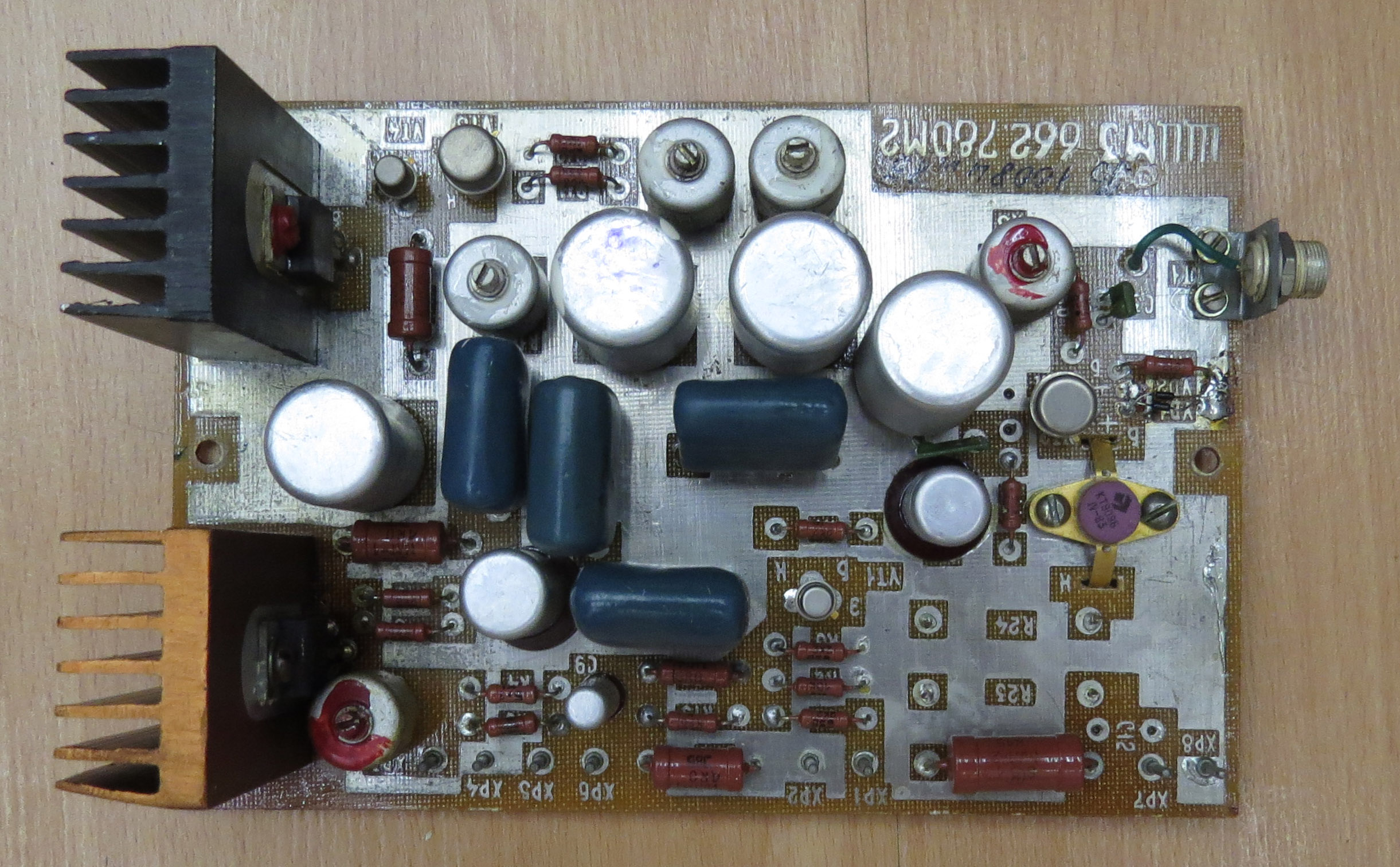

2. Разобравшись с БП я приступил к дисплею. Изначальное состояние платы видеоусилителя и кадровой развертки было вот такое
обращаю внимание - изначально радиаторы были оба черного цвета (!)
если честно, впервые вижу такой перегрев, при котором меняет цвет лак на радиаторе
очевидно, что первая стадия это тотальная замена конденсаторов и выходных транзисторов и проверка оставшихся.
После замены развертка запустилась, однако в последствии были выявлены дефекты геометрии, к которым я еще вернусь
перерисовка оригинальной схемы, для читаемости
в последствии, я еще перерисую и строчную развертку тк ее схемотехнику будет интересно разобрать в качестве примера относительного правильного построения, и заодно объяснить принципы работы.

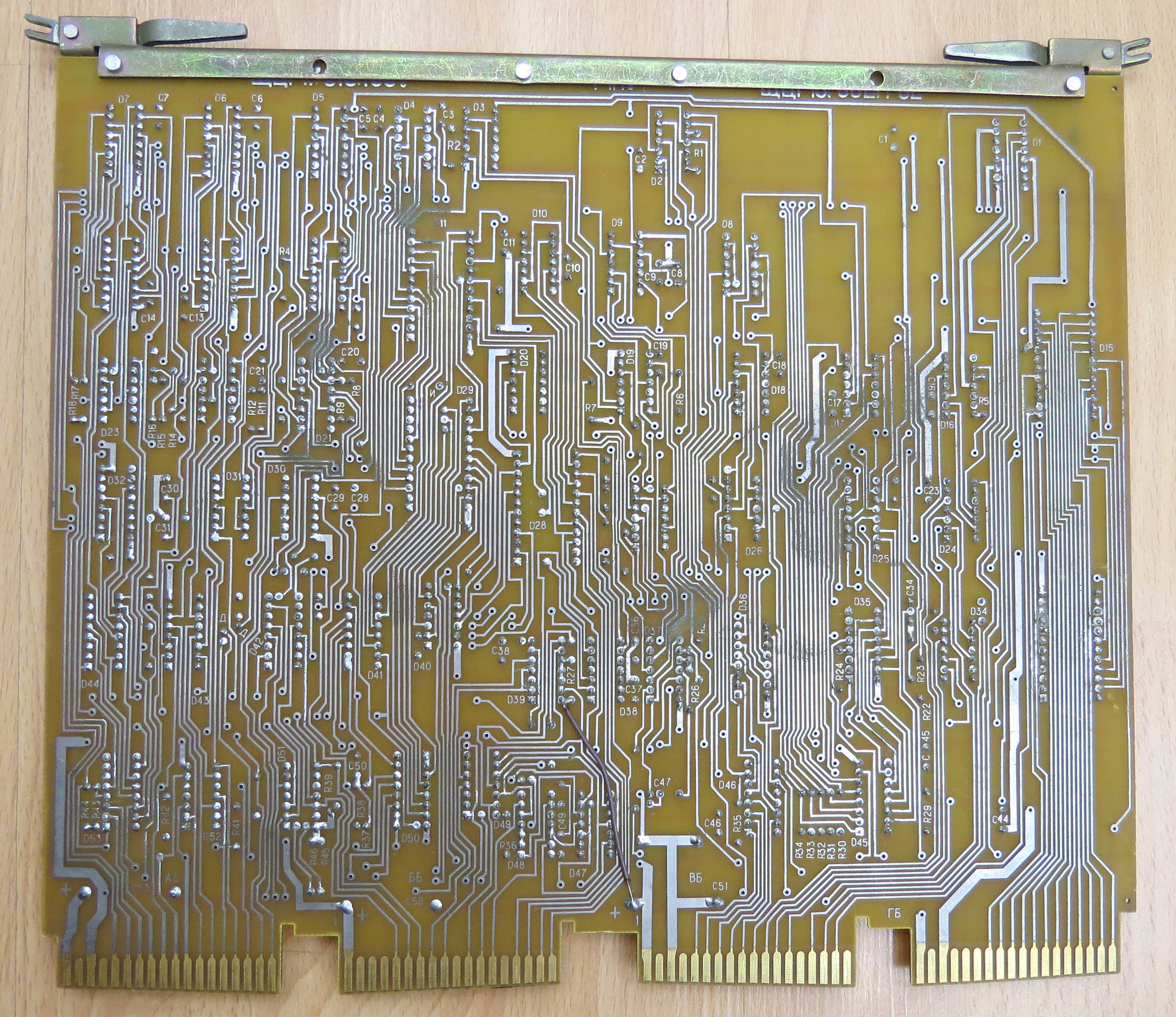

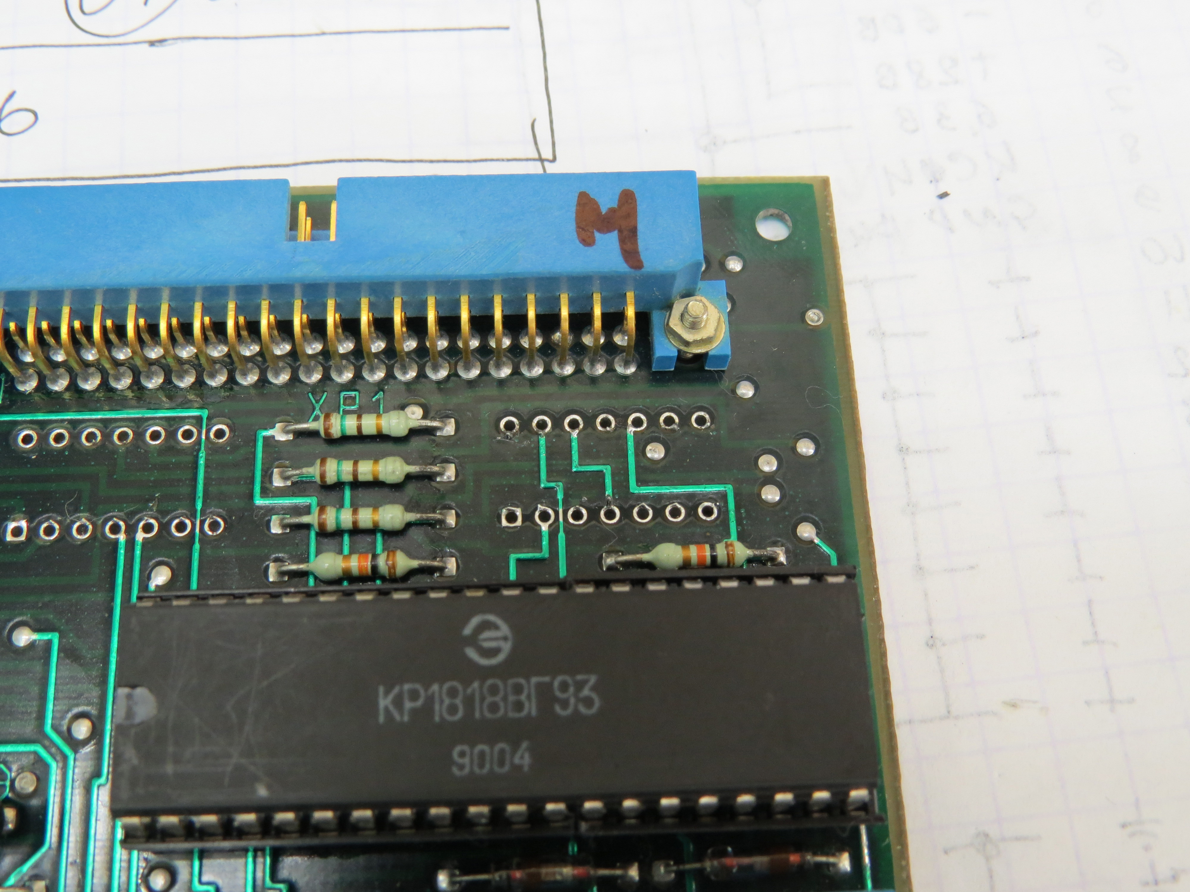

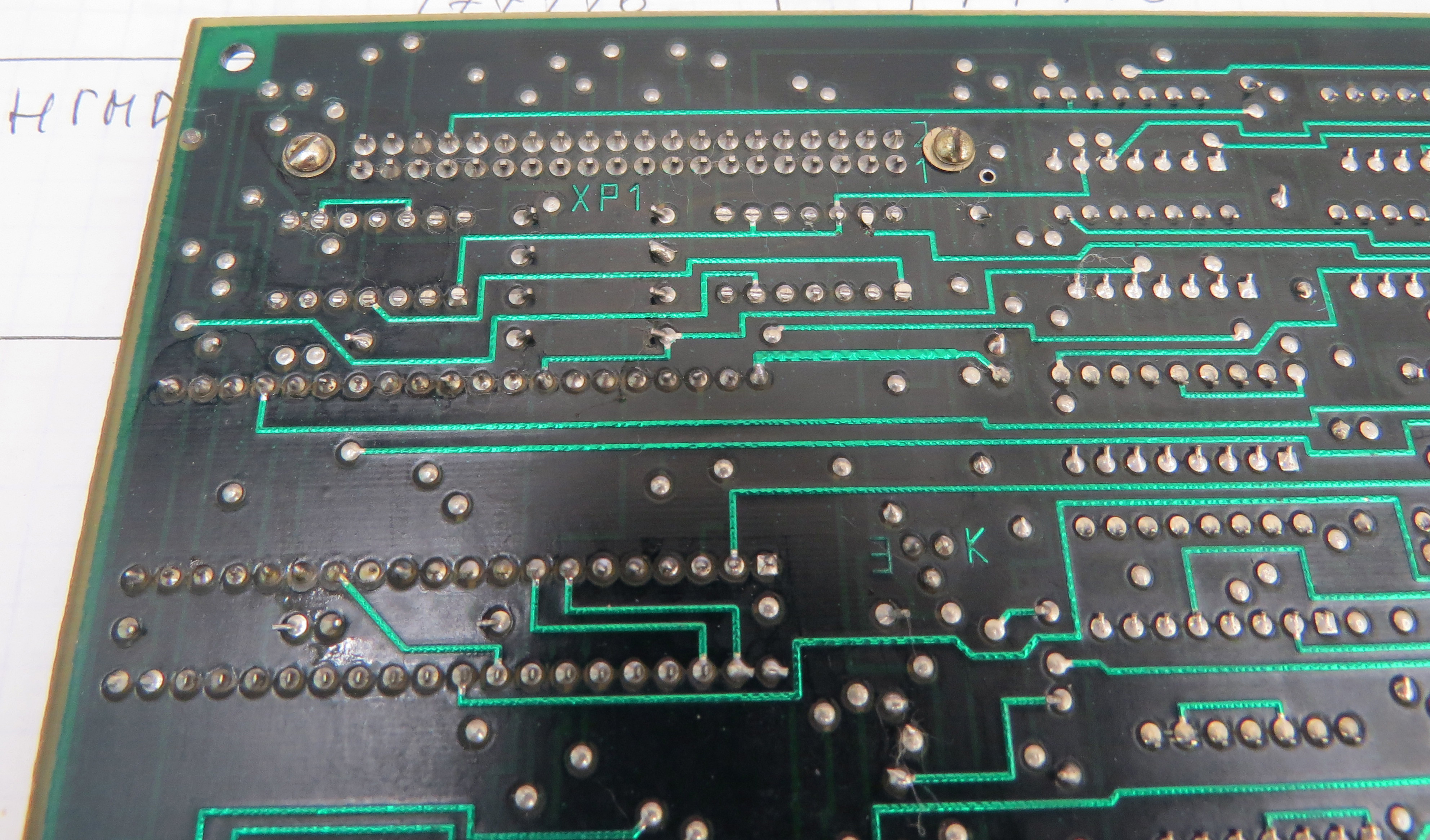

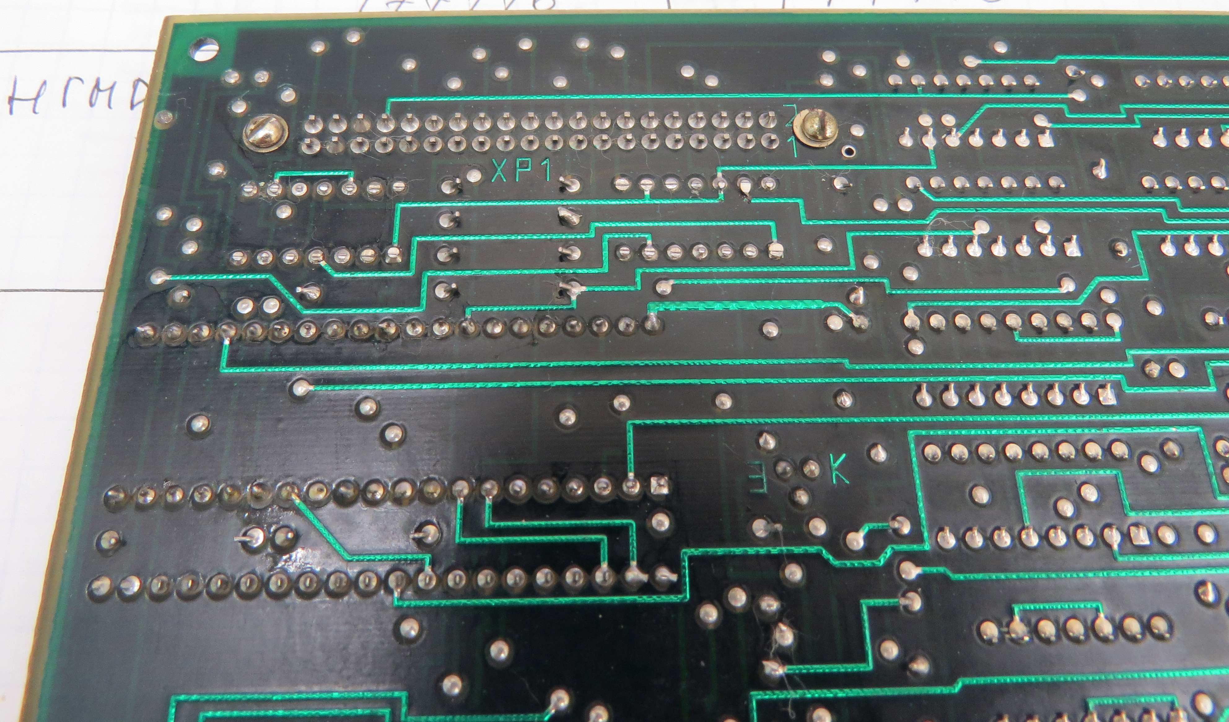

Про технологию применения бамбуковой палочки я уже писал в теме Ремонт БК-0010 БК 0011 БК 0011М\
Эта технология прекрасно применима и для ремонта многослойных плат
к примеру 6ти слойка - контроллер дисководов от Электроники МС0585
