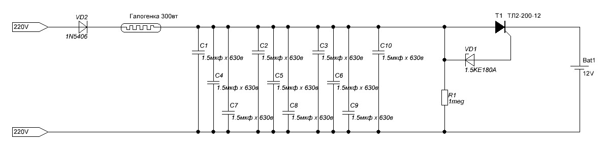

Для меня, как человека знакомого с электроникой, интересен второй способ
Судя по отзывам в сети, самая эффективная схема обсуждается тут
Схема оригинальная
Прикрепленное изображение
Цель проведения эксперимента проста - под рукой оказался 6ти-летний аккумулятор забракованный на очередном ТО. Купив новую Варту я решил изучить вопрос восстановления аккумулятора ибо у меня эксплуатируется батарея из 10аккумуляторов 55АЧ для питания серверной и рано или поздно с ними возникнет проблема и тут уже вопрос финансов становиться серьезен - или поменять один в машине или поменять 10шт.
Соответственно собираю схему:
тк у меня под рукой не нашлось супрессора
я заменил его на связку КУ202Н + КН102А и резисторный делитель
основной тиристор взял Т160-14-142 (что было в запасах)
конденсаторами набрал 15мкф
что заметил
1. тиристор реально греется - становится горячим через 15-20минут работы, пришлось поставить вентилятор
2. провода к аккумулятору сечением в 1.5квмм тоже греются - стали теплыми через 15 минут

Неделя "мучения" убитого 6ти летноего аккумулятора дала фантастически положительный результат - на нагрузочной вилке с током 200А - 10.5В
Итого - рекомендую
По особенностям работы схемы - конденсаторы реально дохнут
большинство просто на обрыв, а сегодня ночью один ушел в КЗ
соответственно, учитывайте это при сборе схемы
вообще конденсаторную батарею лучше набирать из малых емкостей 220-470нф - меньше вероятность выхода из строя

соответственно схема "десульфататора" была пересобрана на 250А тиристоре (T9-250-11) на большом радиаторе (тот 160А - сгорел, получается пиковые токи были сильно большие)
и соответственно запущена в работу - сейчас поставлен на обработку "7В"
Пока схема собрана навесным монтажом, однако начал думать, что стоит собрать в корпусе, корпус уже приметил - бесперебойник АPC 1250 (начинка в нем все равно амно, а корпус отличный)

Обдумал пути оптимизации схемы, но получается, что очевидное применение мосфета для реализации цепи зарядки сопряжено с проблемами - практика показала, что и конденсатор может пробить и тиристор может сгореть и это гарантированно убьет входную цепь, которую будет технически сложно гарантированно защитить от подобного. Соответственно единственная практичная доработка - это регулировка порога срабатывания напряжения (те моя реализация с регулировкой) + схема измерения пикового напряжения, которую планирую опробовать при установке на десульфатацию второго аккумулятора - дабы понять как идет процесс, тк есть основания предполагать, что по мере растворения сульфатов, внутреннее сопротивление будет падать и как следствие пиковое напряжение тоже.
Вообще альтернативные схемы рассмотрены ниже
http://electrotransport.ru/ussr/index.php?topic=20405.0
http://eurosamodelki.ru/katalog-samodelok/...a-svoimi-rukami
общая идея - запустить энергию флайбека в аккумулятор
с точки зрения экономии электроэнергии схемы правильные, однако я считаю что если идти по этому пути то надо делать флай на 3842 на сетевое напряжение сразу
брать жирный феррит (те чтобы обеспечить накопление необходимой энергии)
ну и затариться кучей диодов шоттки для обеспечения необходимого уровня тока
вообще, есть основания считать, что пиковый ток в оригинальной схеме не менее 3-4КА
(смерть 160А тиристора только в подтверждение)
соответственно получение аналогичных токов во флайбеке imho более затратно чем 250А тиристор
Живы будем - Не помрем !

десульфатационная установка пересобрана с нормальными проводами - те 16квмм
аккумулятор 5В поставлен на десульфатацию
сразу стало заметно после замены проводов - стал ощутимо нагреваться радиатор на котором установлен тиристор T9-250-11
те при окружающей среде на балконе в +20С радиатор нагрелся до +27С
а провода до 22С
до этого, с проводами в 1,5квмм, которые заметно грелись (+45С) радиатор тиристора был неощутимо холодный - те по ощущением не отличим от окружающей среды
для усиления эффекта, посадил на клеммы 12В 5Вт лампочку
получается, потери в системе уменьшились - посмотрим на сколько вырос кпд десульфатации
