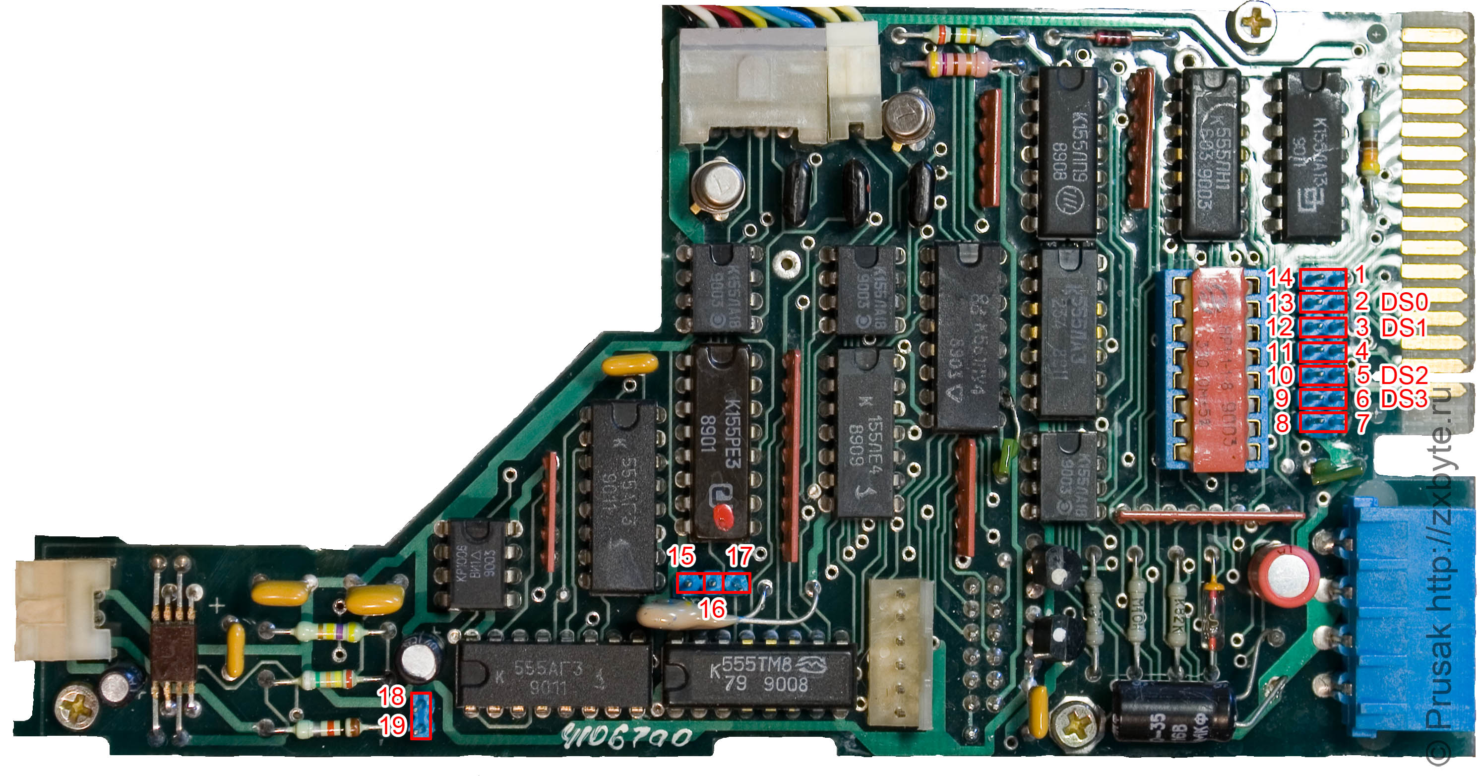

описание перемычек src
Перемычки на плате дисковода никак не подписаны, поэтому на фотографии они условно отнумерованы согласно схеме накопителя.
Перемычки 2-13, 3-12, 5-10 и 6-9 служат для установки номера накопителя (DS0-DS3), т.е. Drive A - Drive D; <li class="spoiler"> Перемычка 7-8 служит для постоянного выбора привода. Привод постоянно готов к работе вне зависимости от сигналов выбора накопителя DS0-DS3; Перемычки 15-16-17 и 18-19 выбирают способ формирования сигнала НГТ (Ready) на 34-м контакте интерфейсного разъёма. При установленных перемычках 16-17 и 18-19 сигнал НГТ вырабатывается только при раскрутке диска (когда период следования индексных импульсов не менее 250 мс) и при активном сигнале выбора накопителя;
При установленных перемычках 15-16 и 18-19 сигнал НГТ вырабатывается при вставленном диске в привод (без учета раскрутки) и при активном сигнале выбора накопителя.
Перемычки 4-11 и 1-14 служат для выбора режима работы электромагнита, опускающего верхнюю головку на диск:
- При установленной перемычке 4-11 электромагнит срабатывает одновременно с сигналом старта двигателя, никаких проверок на готовность привода не делается;
- При установленной перемычке 1-14 электромагнит срабатывает только после выработки сигнала готовности привода;
- Если не ставить эти перемычки, то электромагнит не будет срабатывать вообще. По большому счёту для подключения привода к ZX-Spectrum совершенно не играет роли, каким образом вырабатывается сигнал Ready и вырабатывается ли он вообще, поэтому расположение перемычек 15-16-17 и 18-19 может быть любое, или их может даже не быть вообще. Важно лишь правильно выбрать номер привода (DS0, к примеру для дисковода "A") и не забыть поставить перемычку для срабатывания электромагнита.
Можно поставить перемычки, к примеру, как на фото ниже (дисковод там отконфигурирован как Drive A, установленные перемычки закрашены красным цветом):
Прикрепленное изображение
