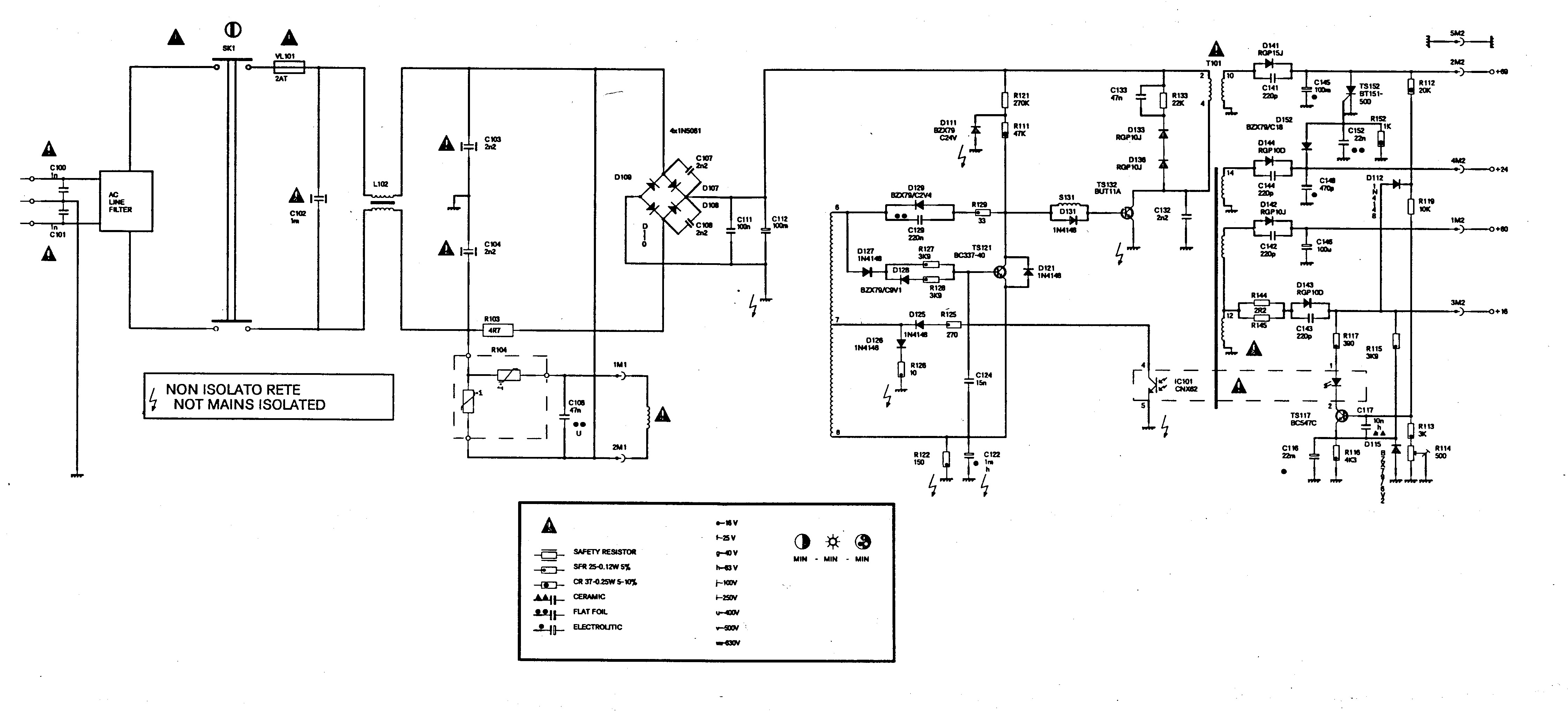

Блок питания
Прикрепленное изображение

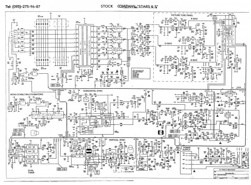

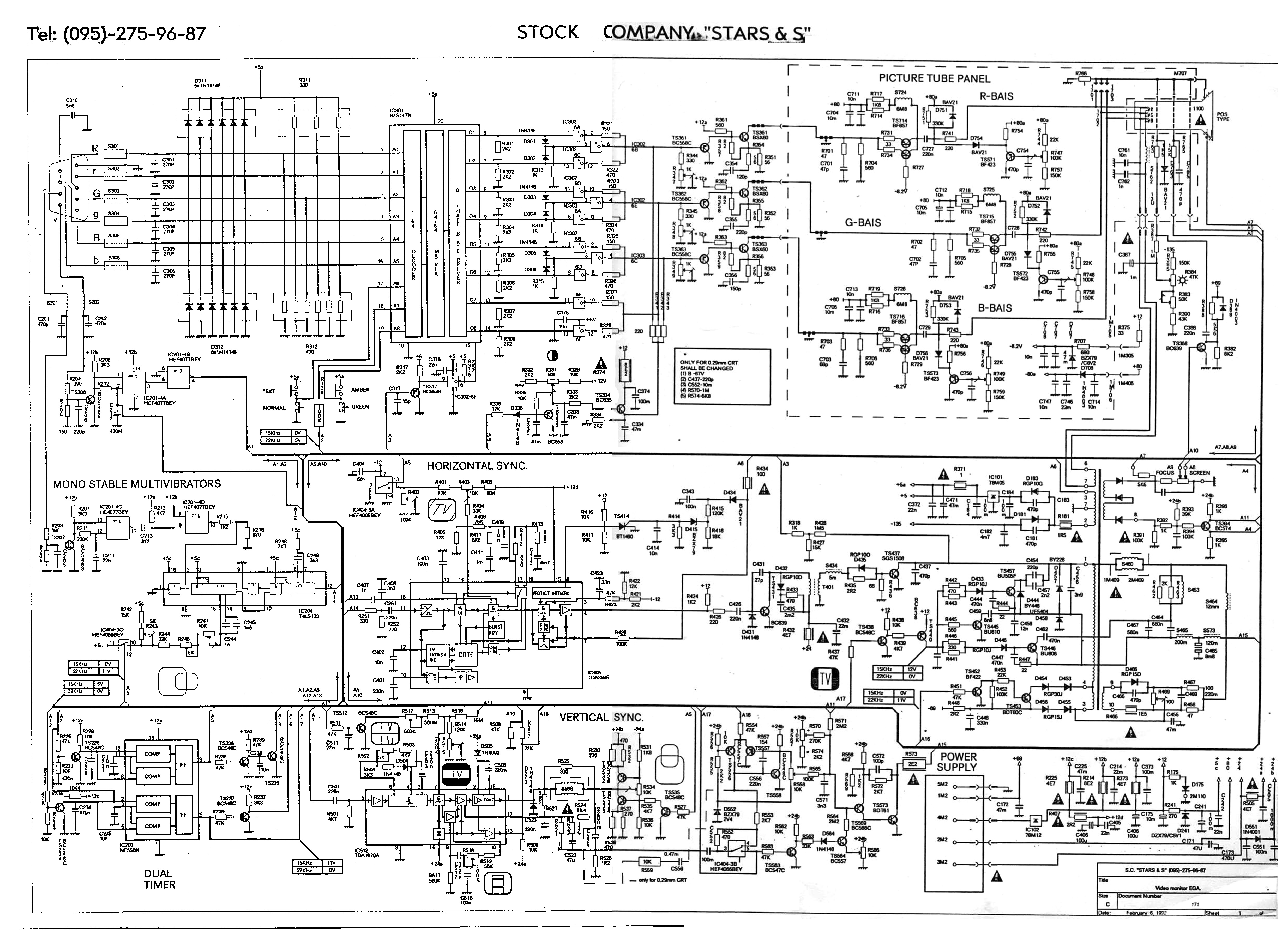

Еще вариант схемы
[собрал из двух листов разного разрешения]
