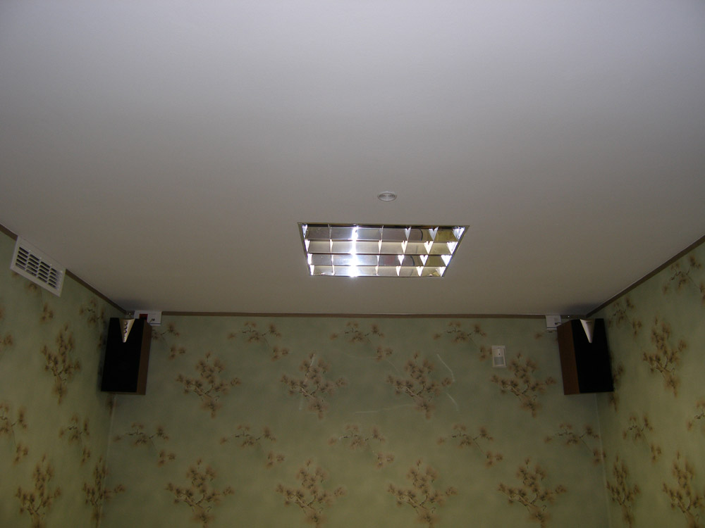

фото потолка
c отражателями
Прикрепленное изображениеПрикрепленное изображение

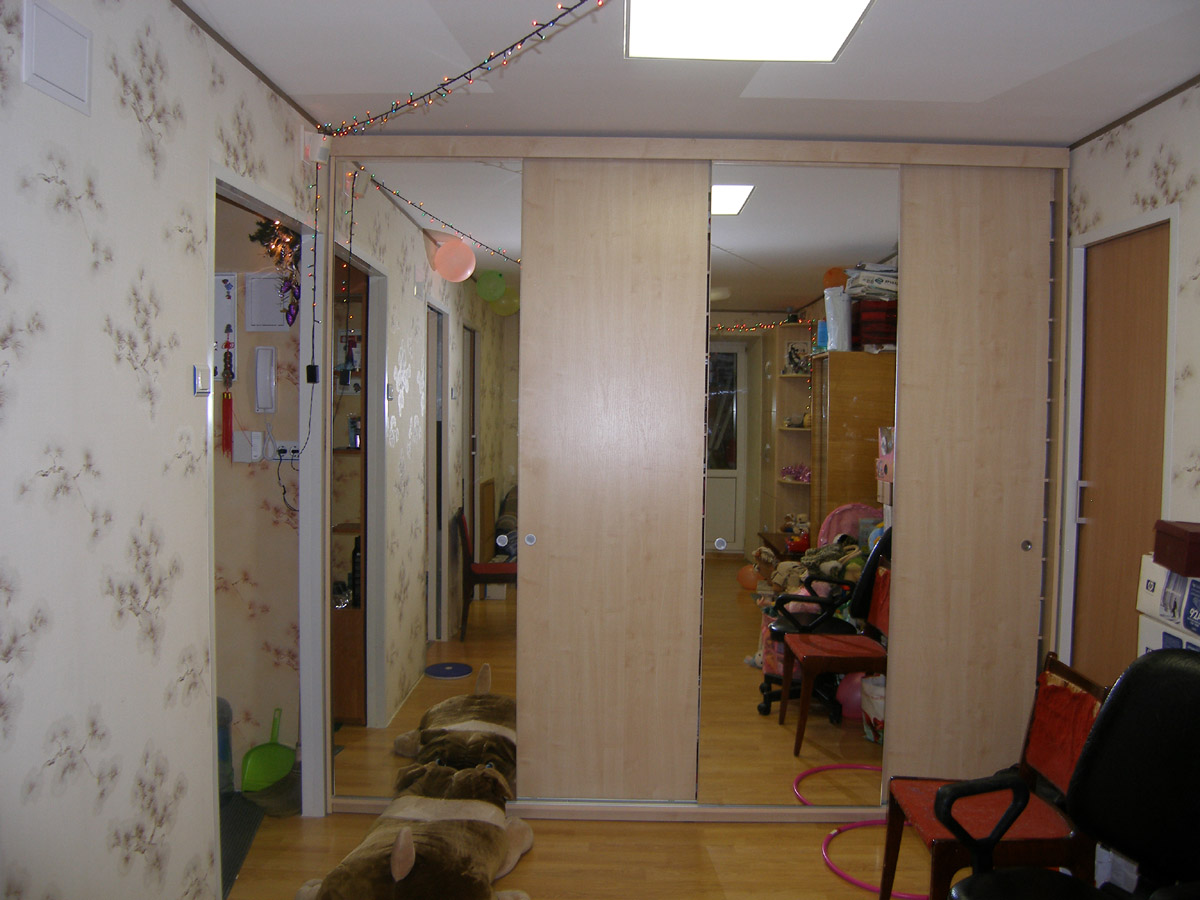

с матовым(опаловым) рассеивателем
