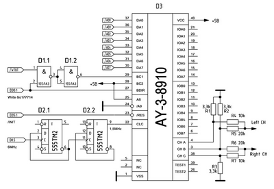

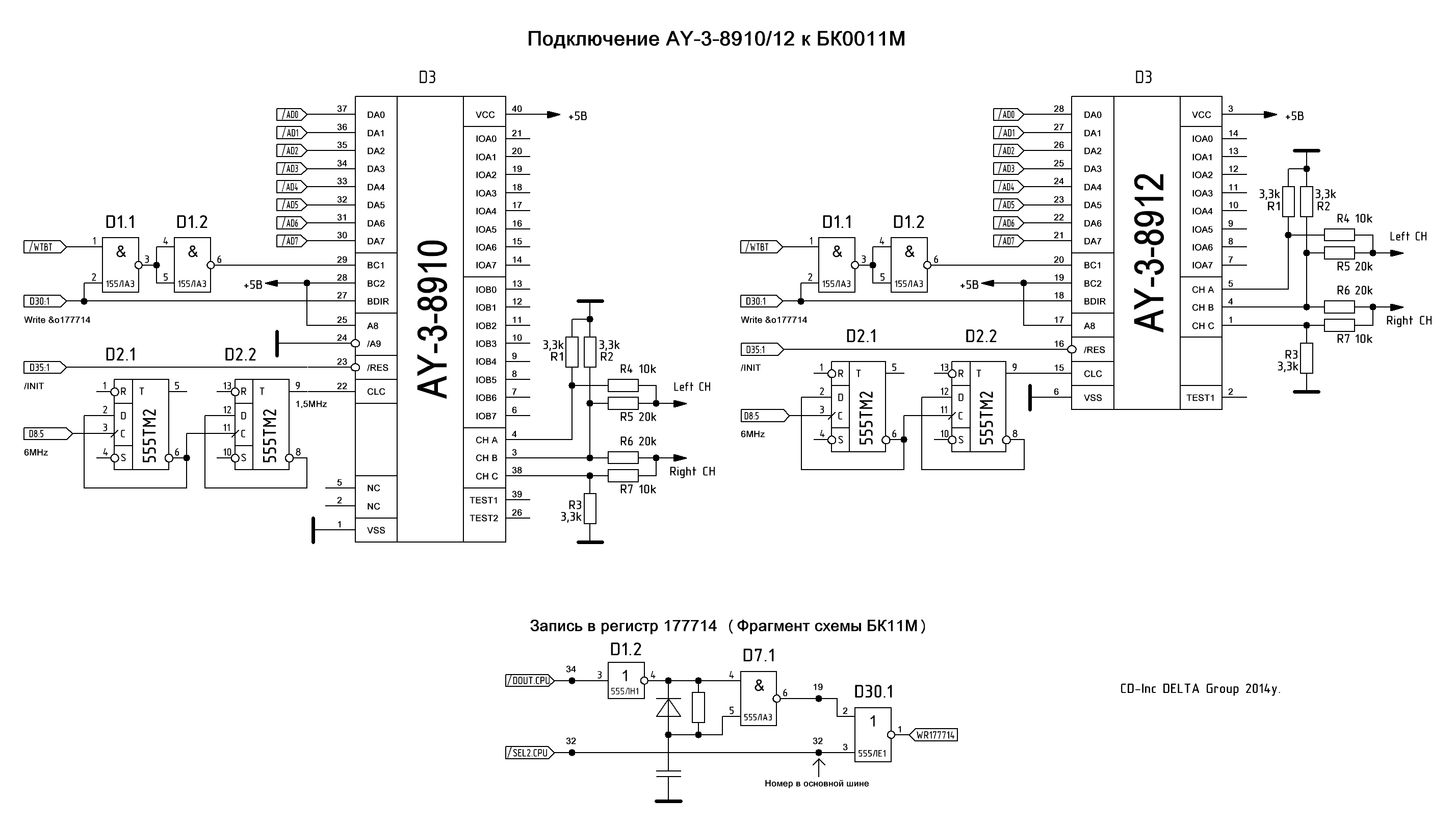

Схема RDC (Денис Сотченко) она же московская, частота работы чипа 1.5МГц.
с делителем на распространнёной микросхеме ТМ2.
Используются:
AY-3-8910 AY-3-8912 Yamaha YM2149F

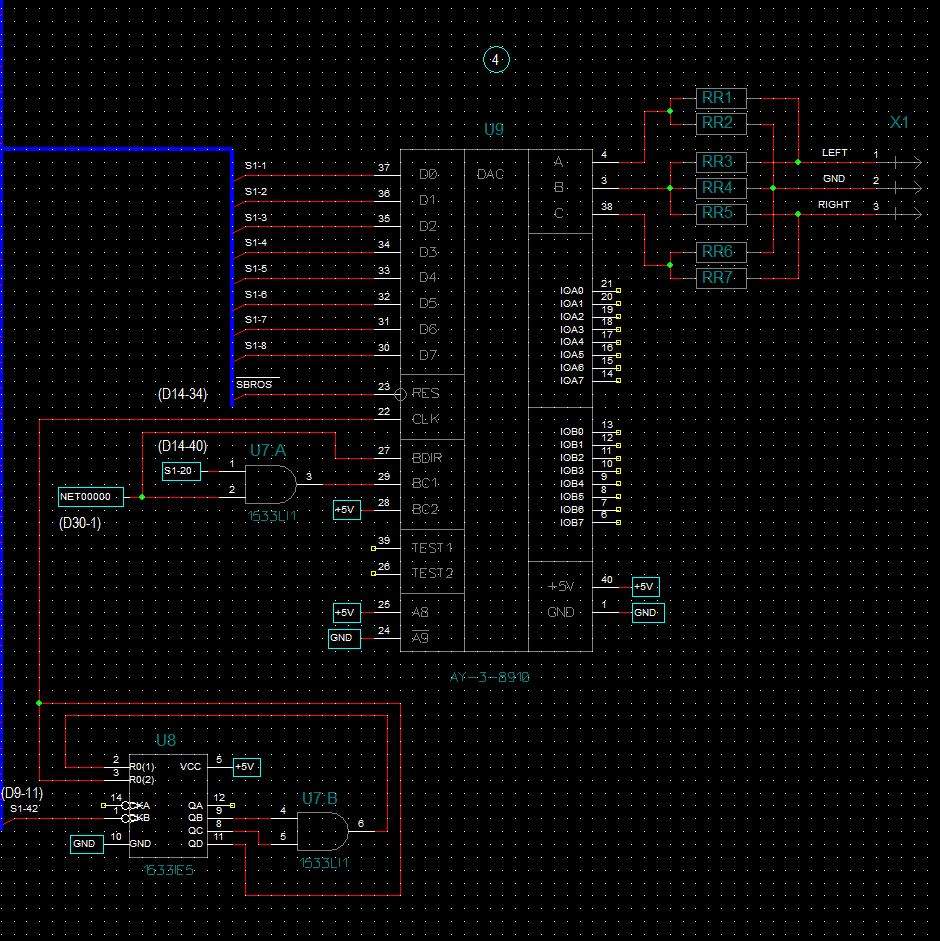

оригинал
Прикрепленное изображение

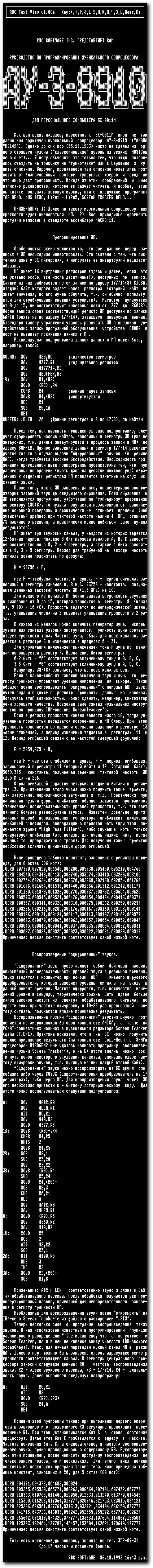

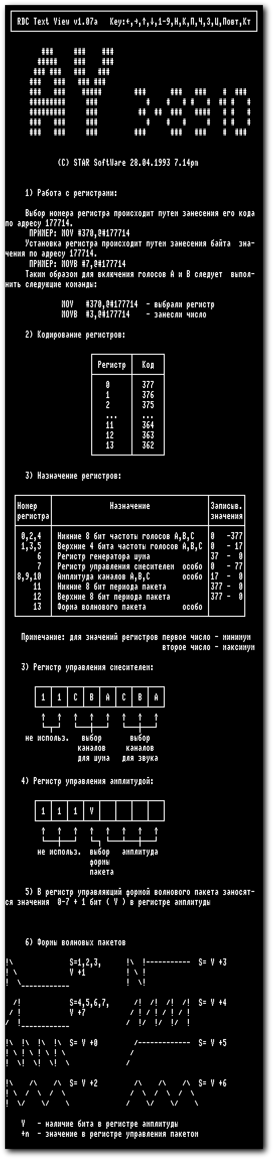

документация
перерисовка

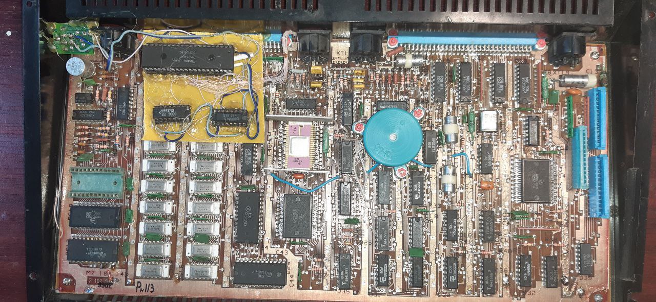

Вообще в идеале частота должна быть 1/2 от поднесущей NTSC (3 579 545,5)
те 1 789 772,75
Однако есть проблема - красивого подключения не получится - будет куча соплей:Прикрепленное изображение

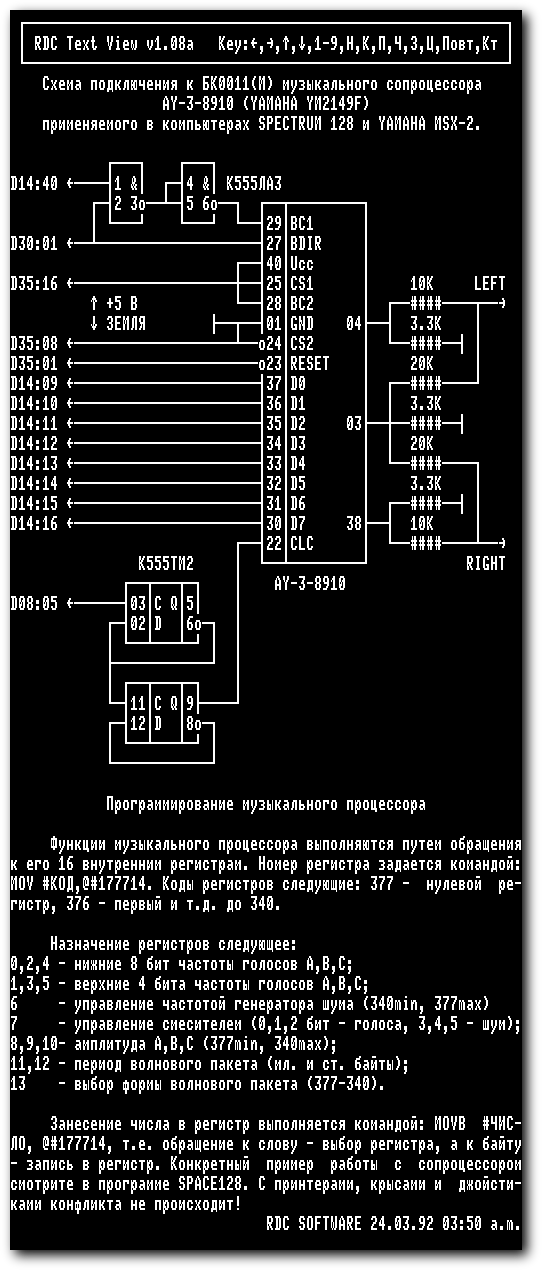

Правильная схема
