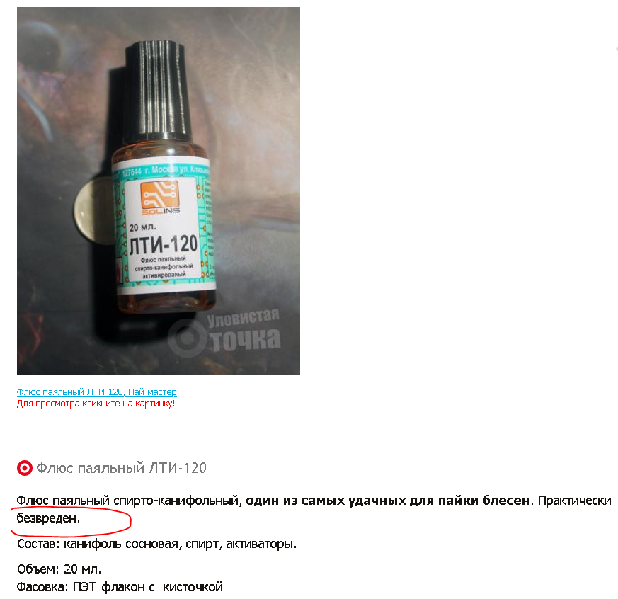

Начну с развенчания мифов
в продаже есть флюс ЛТИ-120 про который пишут что он безвреден
Прикрепленное изображение
на самом деле он ядовит, причем сильно. а тот торгаш, что пустил утку о его безвредности и как следствие посадил печень многим радиолюбителям, пусть сам им пользуется!
Смотрим состав:
Диэтиламин.
ПДК 0,05 мг/м
1.2.3.4. Помещения, в которых проводят работы с техническим диэтиламином, должны быть снабжены приточно-вытяжной и местной вентиляцией по ГОСТ 12.4.021-75, обеспечивающей состояние воздушной среды в соответствии с требованиями ГОСТ 12.1.005-76.
1.2.3.5. Работающие с техническим диэтиламином должны быть обеспечены защитными средствами для кожи и глаз. Средством защиты от воздействия паров технического диэтиламина является фильтрующий противогаз по ГОСТ 12.4.121-83 с коробкой марки КД.
Триэтаноламин
почти аналогично, но кроме противогаза надо еще и костюм с фартуком
теперь смотрим состав ЛТИ-120
спирт этиловый 90-95%
канифоль 20-25%
диэтиламин 3-5%
триэтаноламин 1-2%
пусть в процессе дневной работы вы истратили 1кубик (плотность у ЛТИ-120 0,902 кг/см3)
это
диэтиламин 5% - 0,0451 грамма = 45мг
триэтаноламин 2% - 0,0180 грамма = 18 мг
пересчитаем на объем воздуха
пусть это будет 100кубов
0.45 и 0.18 против ПДК 0,05
те без принудительной вентиляции уже хана даже от одного кубика ЛТИ-120 (!)
причем, что важно, отравляющие вещества не будут распределяться по квартире равномерно - они будут концентрироваться в месте пайки.
соответственно ПДК будет превышен даже после 1 капли!
надо понимать, что даже 1 час пайки будет убивать вашу печень и серьезно ухудшит качество вашей жизни в будущем.
Живы будем - Не помрем !
