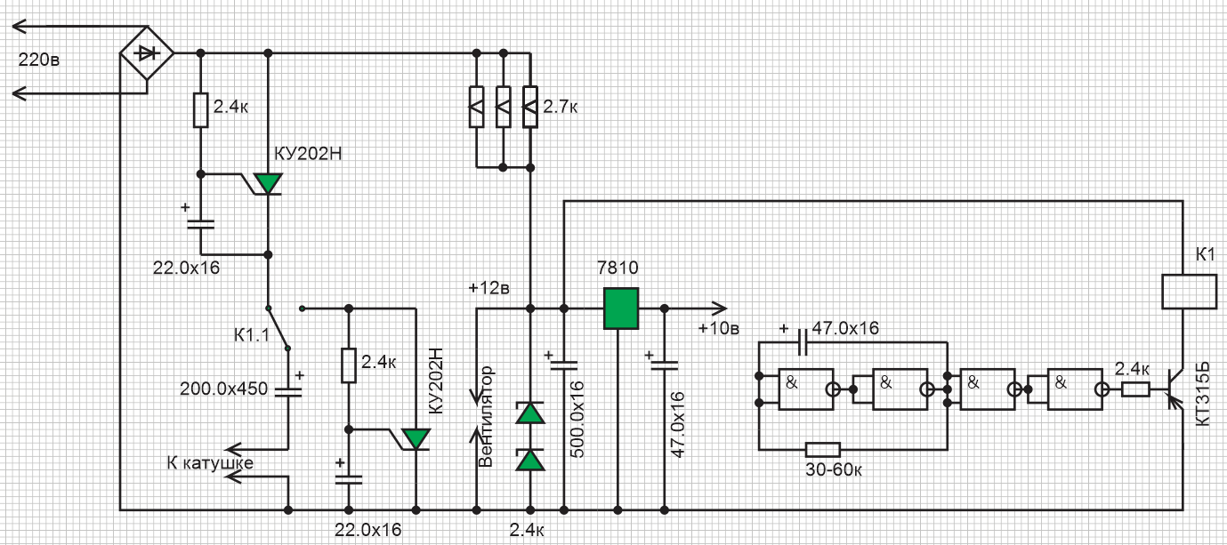

Схема
Прикрепленное изображение
микросхема - 176ЛА7 и можно заменить на любую другую логику
задача генератора - давать примерно меандр с частой 0,5Гц
батарея конденсаторов набирается из конденсаторов небольшой емкости - те 47.0x450в
реле - РЭС-48Б
стабилитроны Д815 (буквы не помню) - набираем чтобы получить 12-15в
(надо чтобы срабатывало реле и работал вентилятор)

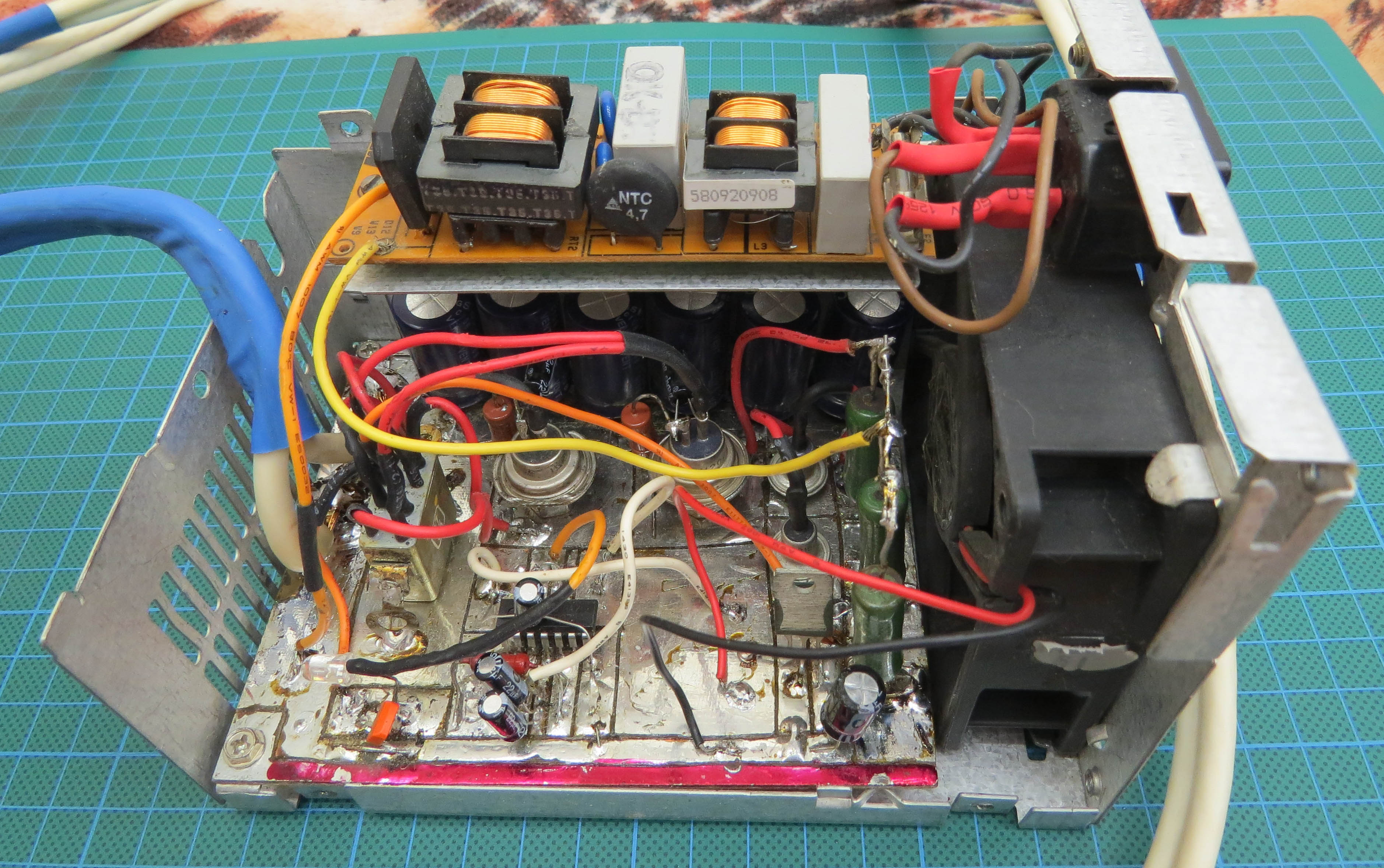

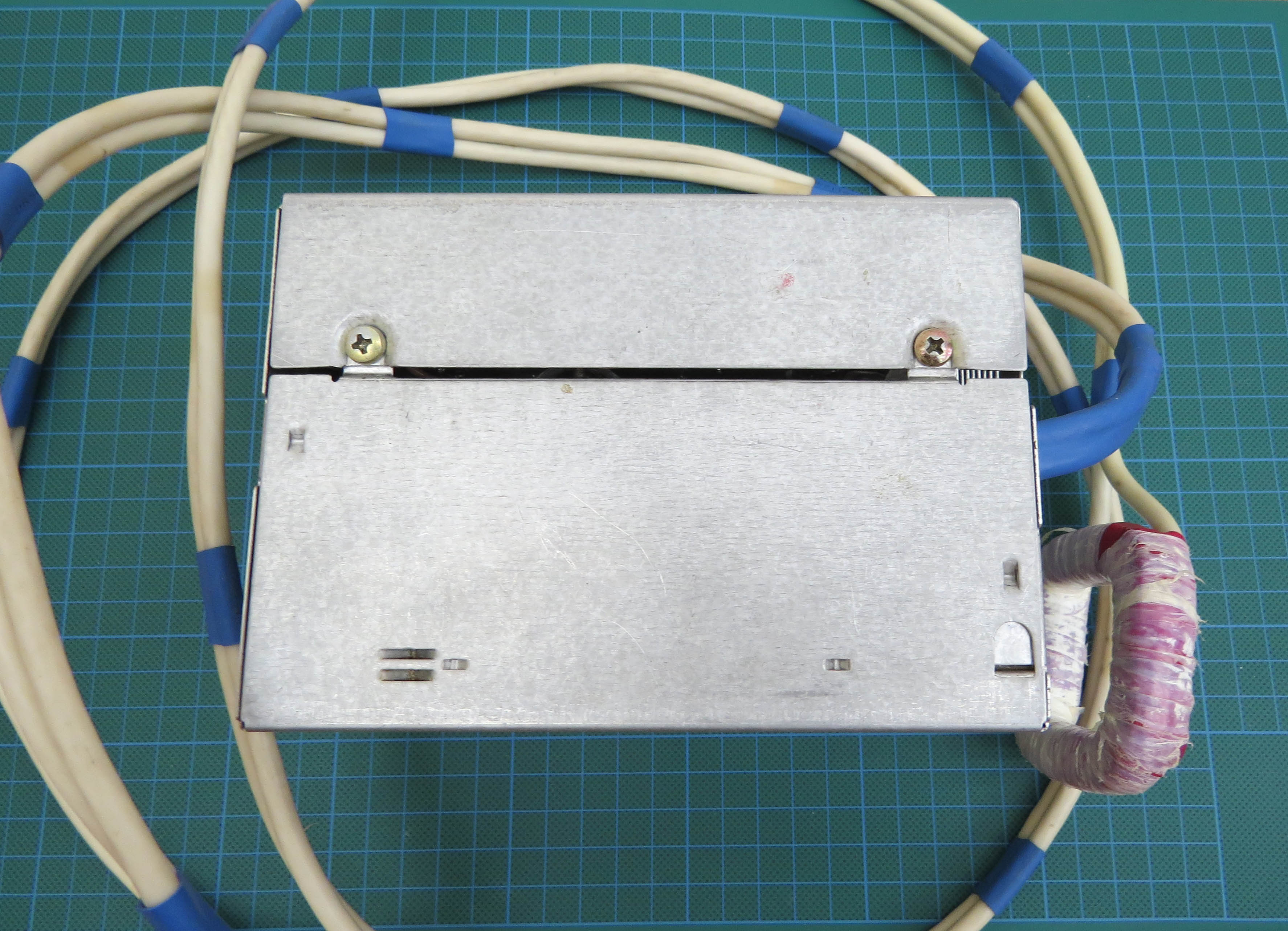

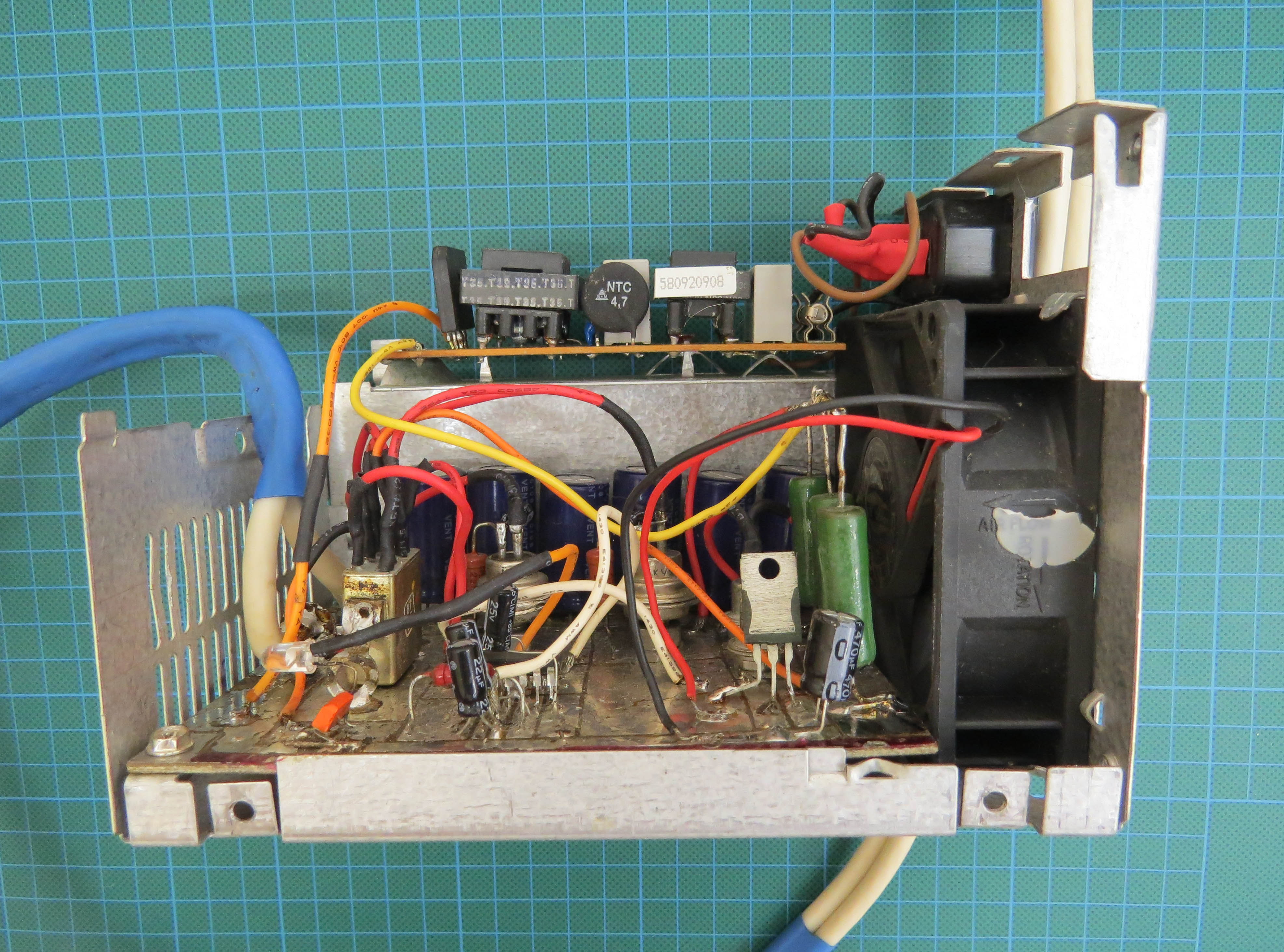

конструктивно собирается в корпусе от компьютерного БП
12В вентилятор необходим для охлаждения конденсаторов
также в данной конструкции он охлаждает резисторы 2,7к
очевидно, что БП12В можно собрать иным способом - хоть применить готовый китайский
катушка - была взята готовая, провод там 0.45мм количество витков можно прикинуть из габаритов
при работе катушка нагревается, собственно нагрев выше 60С происходит как раз через 10 минут что как раз означает необходимость закончить сеанс

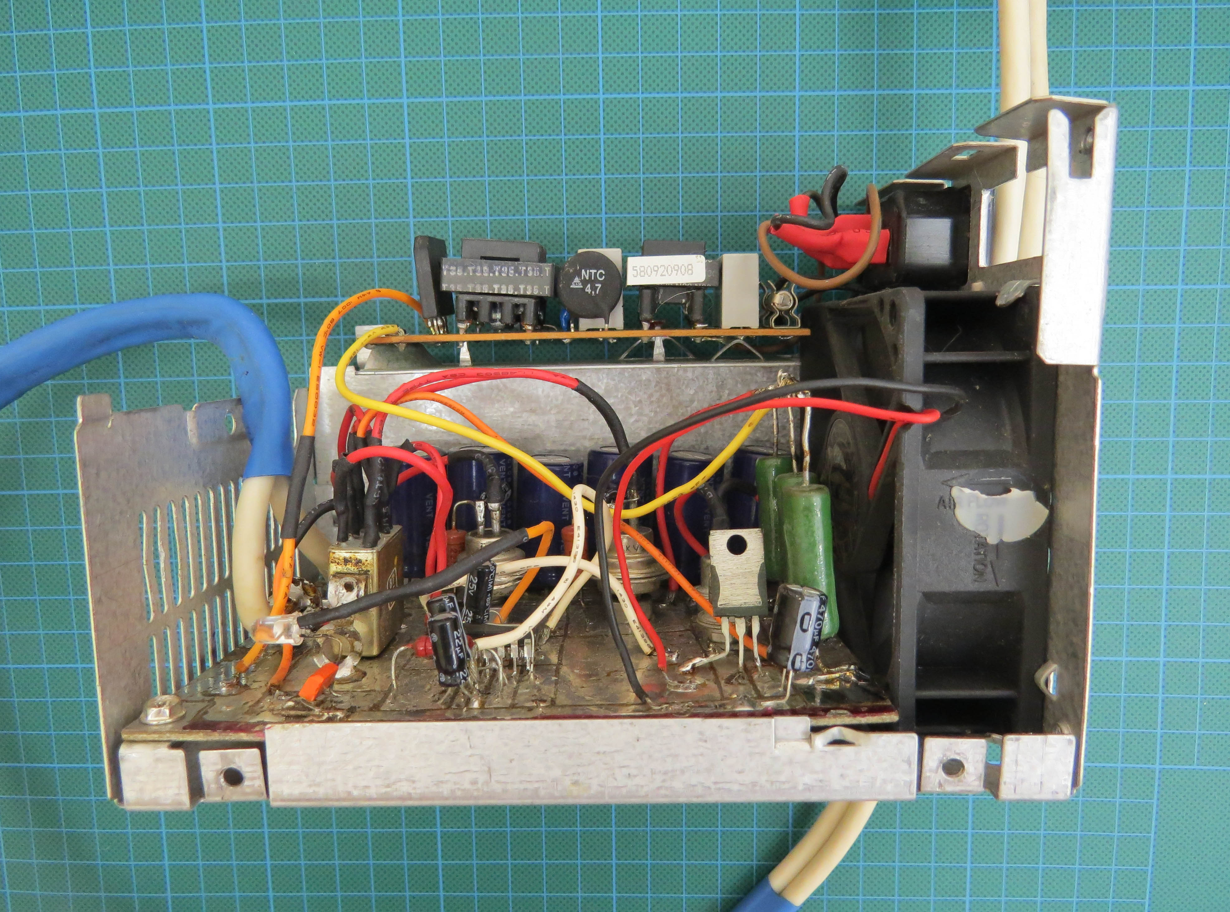

фото конструкции
напомню - 2004й год из того что было под рукой - цель было сделать быстро ну а временное становится постоянным - конструкция оказалась очень удачной
