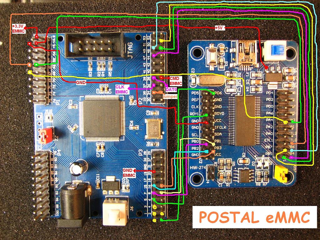

Я бы сказал, что проект открытый. Но мне тыкали в нос - "смотри, у других то же самое". Поэтому я 6 лет назад добавил поддержку eMMC, работающую на чём угодно, перестал давать исходник программы и наблюдаю, когда же появится "то же самое". Проект простой, но оказалось, что для глупого человека это высокая планка, со всеми вытекающими последствиями для бесплатного проекта.

Дополнительный материал для сборки и созидательного удовольствия. EPM240 должна быть "шляпой" для fx2lp, отладочная плата использована для простоты. Естественно, её простой код заведётся на чём угодно.

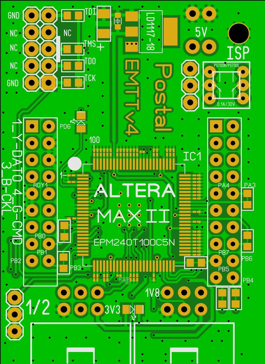

Файл Gerber для заказа платы-насадки на fx2lp (для eMMC на EPM240), я заказал на Алиэкспресс, 5 плат стоило 943 рубля, включая доставку. Выводы немного скорректированы, проект с прошивками под эту распиновку будет выложен после отладки (вы можете скорректировать сами в Quartus).
Также присоединил вид платы и ответ изготовителя при заказе.
EMTT расшифровывается как Extremely Majestic Total Tool.

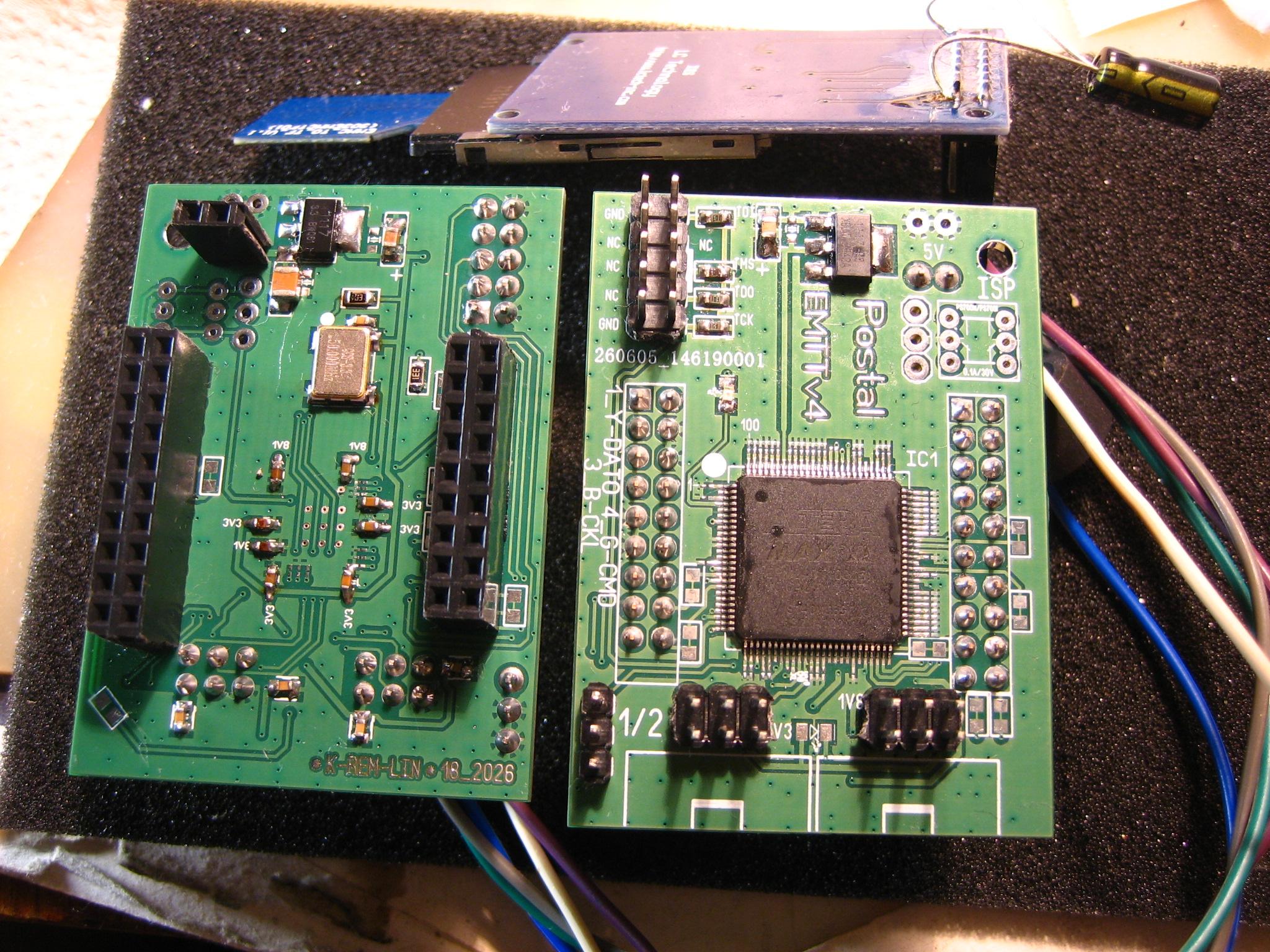

Проект Quartus для заказной платы для EPM240. Также проверена EPM570, но для неё нужно поставить 2 конденсатора в неудобные места. На фото подготовленная плата FX2LP (со штырьком подачи 5 вольт), а также пример базового варианта сборки шляпы-насадки.
