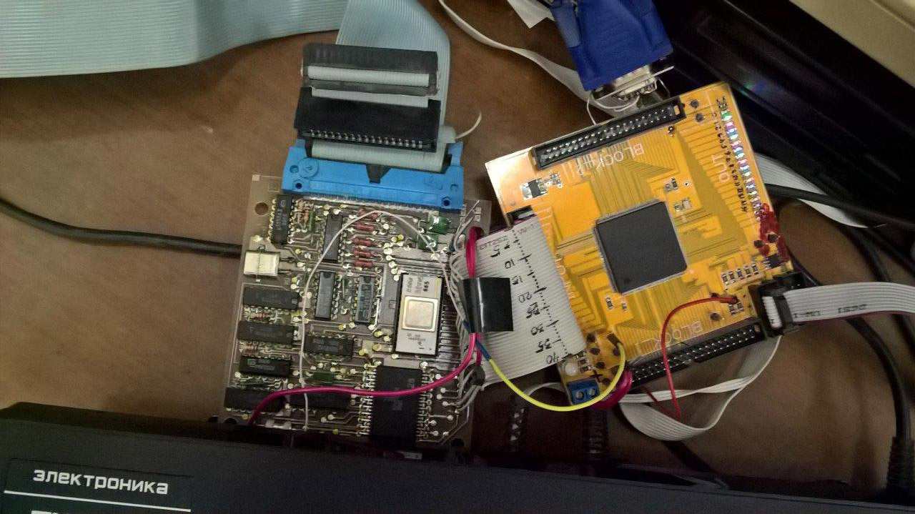

SuperMax
Первые эксперименты проводились на базе моей макетки от другого проекта и был достигнут такой результат:Нажмите для просмотра прикрепленного файла
При разработке этого кода пришлось порядком помучатся из-за сильного звона на шине и управляющих сигналах

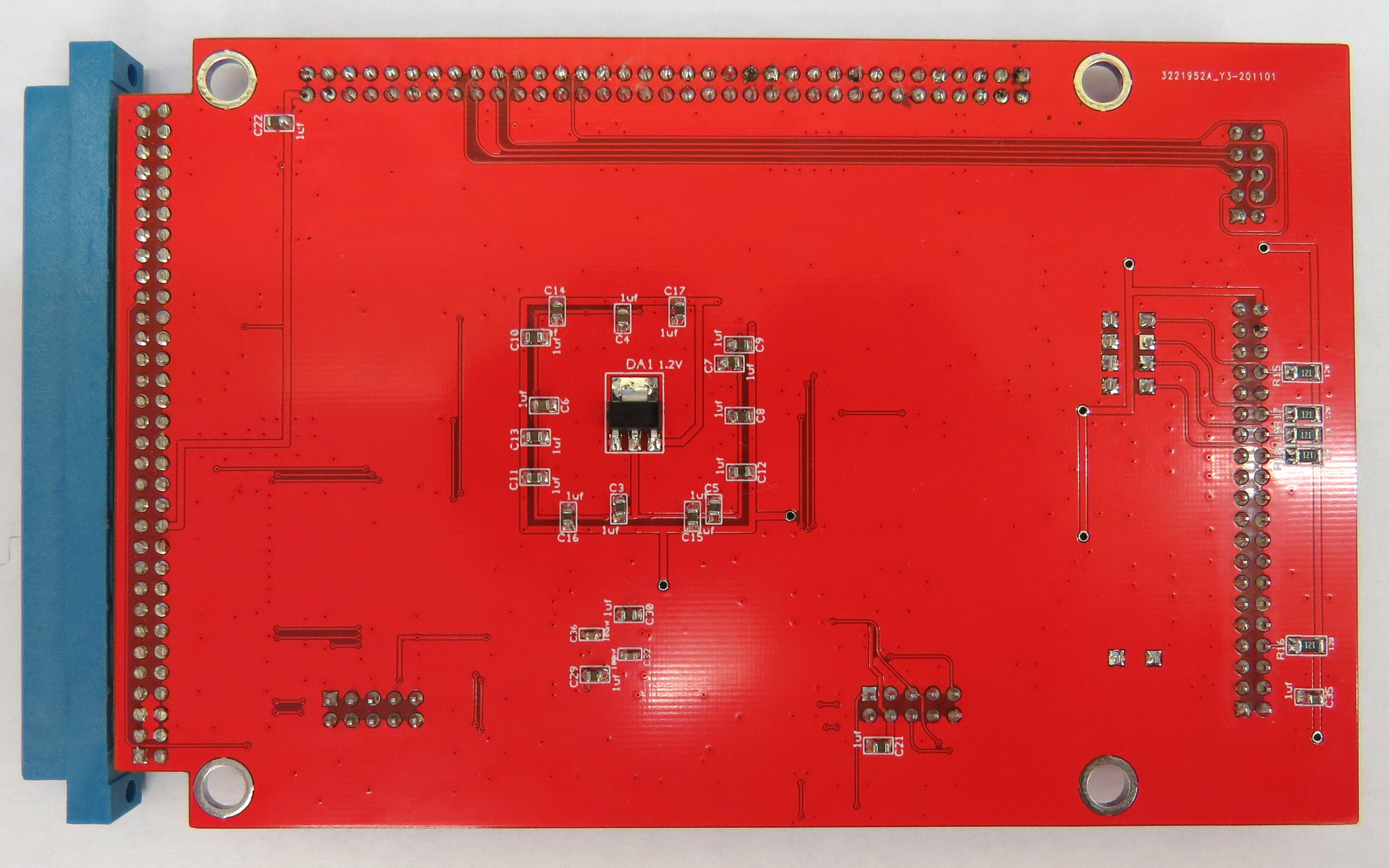

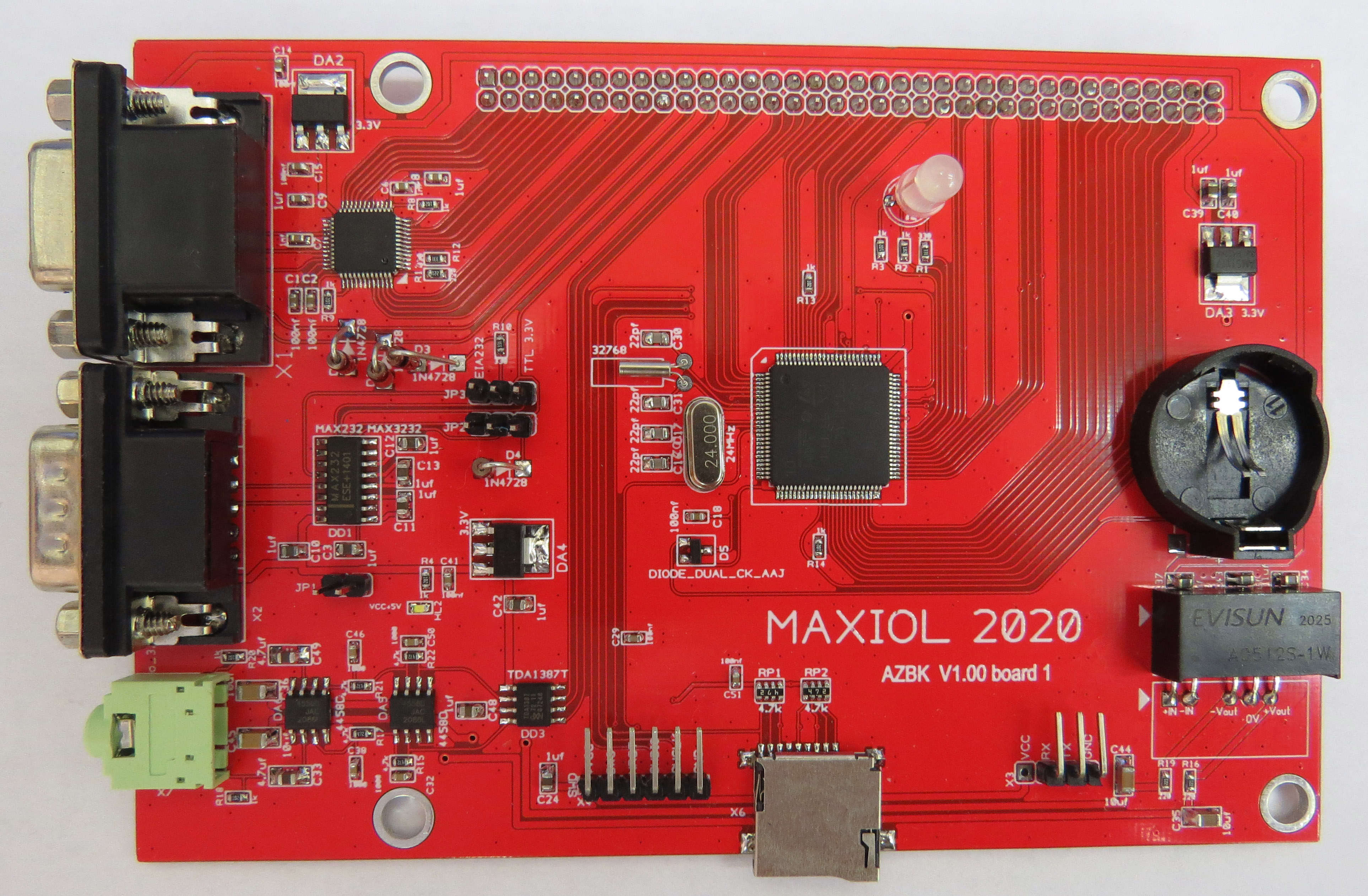

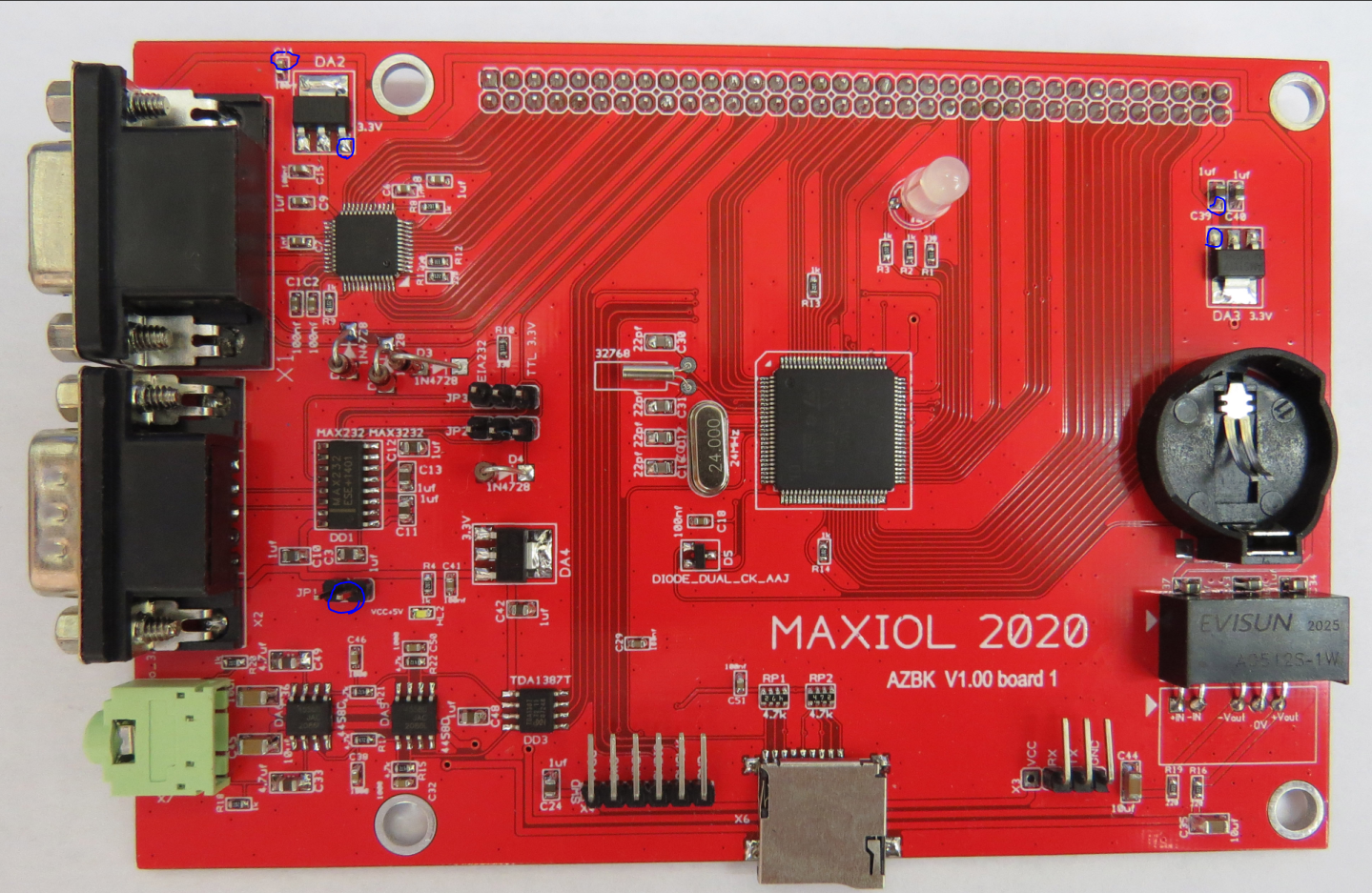

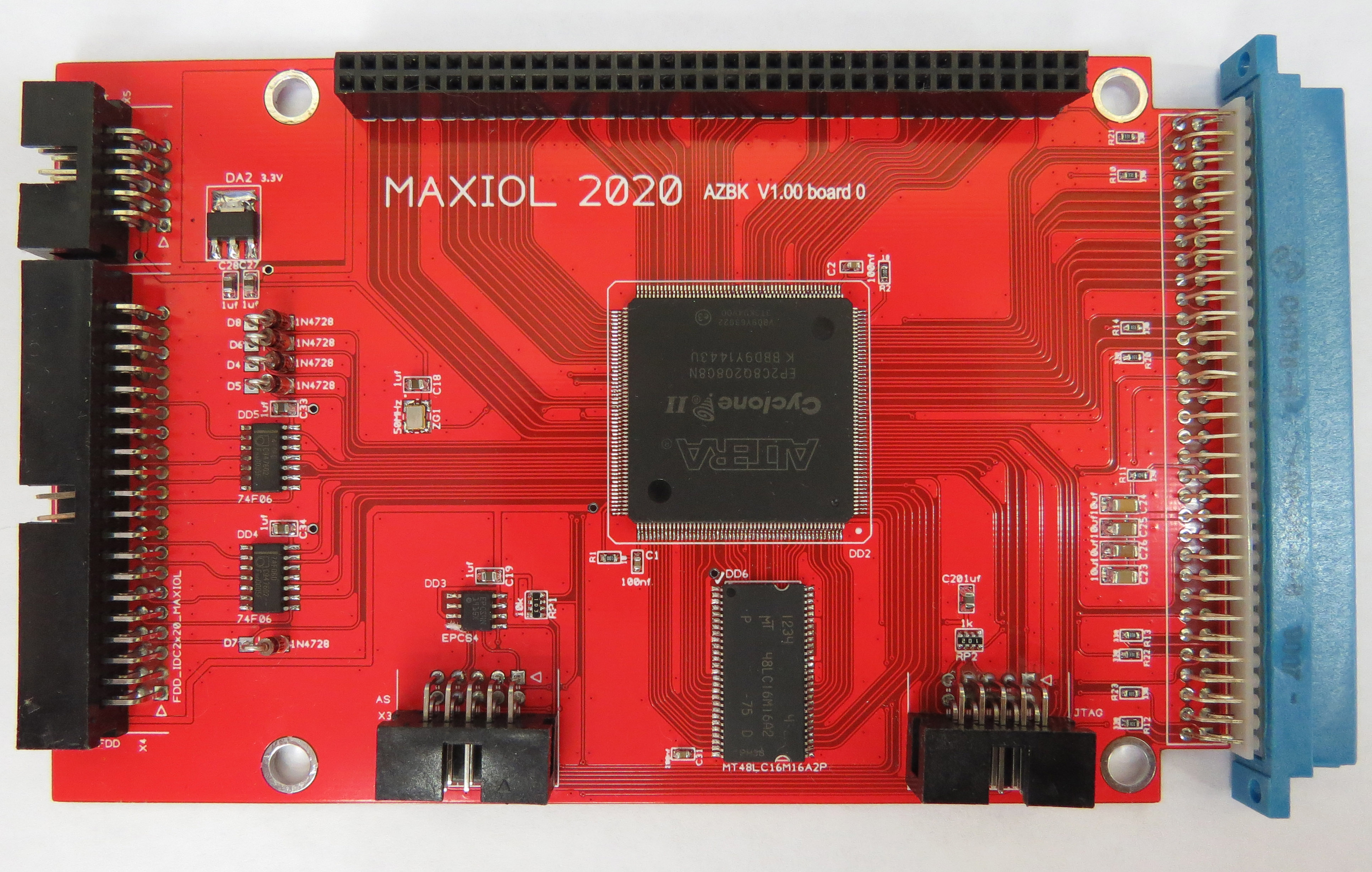

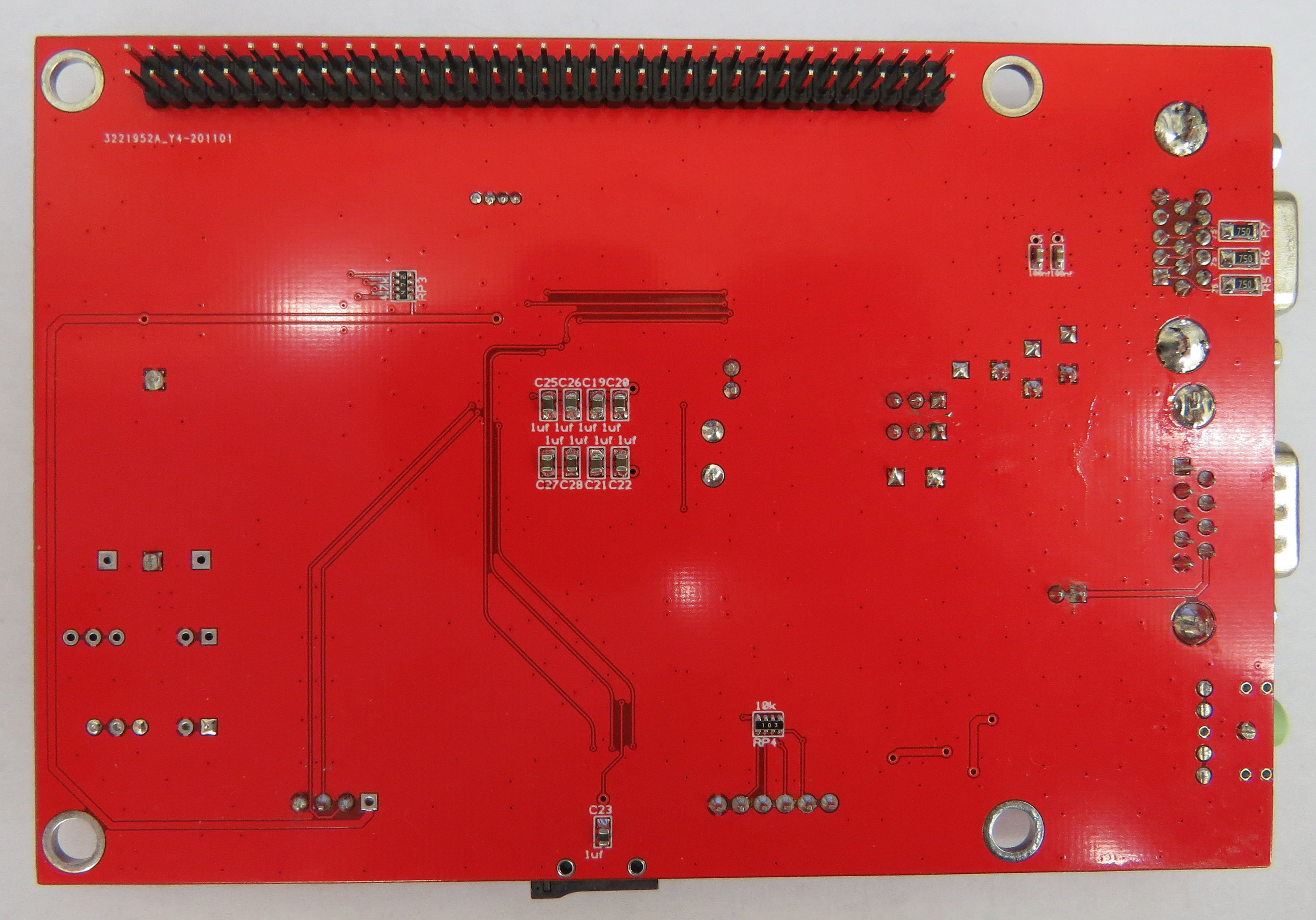

Разработаны 2 печатные платы:
Низ:
Верх:
Тут, я думаю это хорошо видно разводка правильная и никакого звона на шине нет совсем
Соответственно управляющий код становится куда проще и компактнее

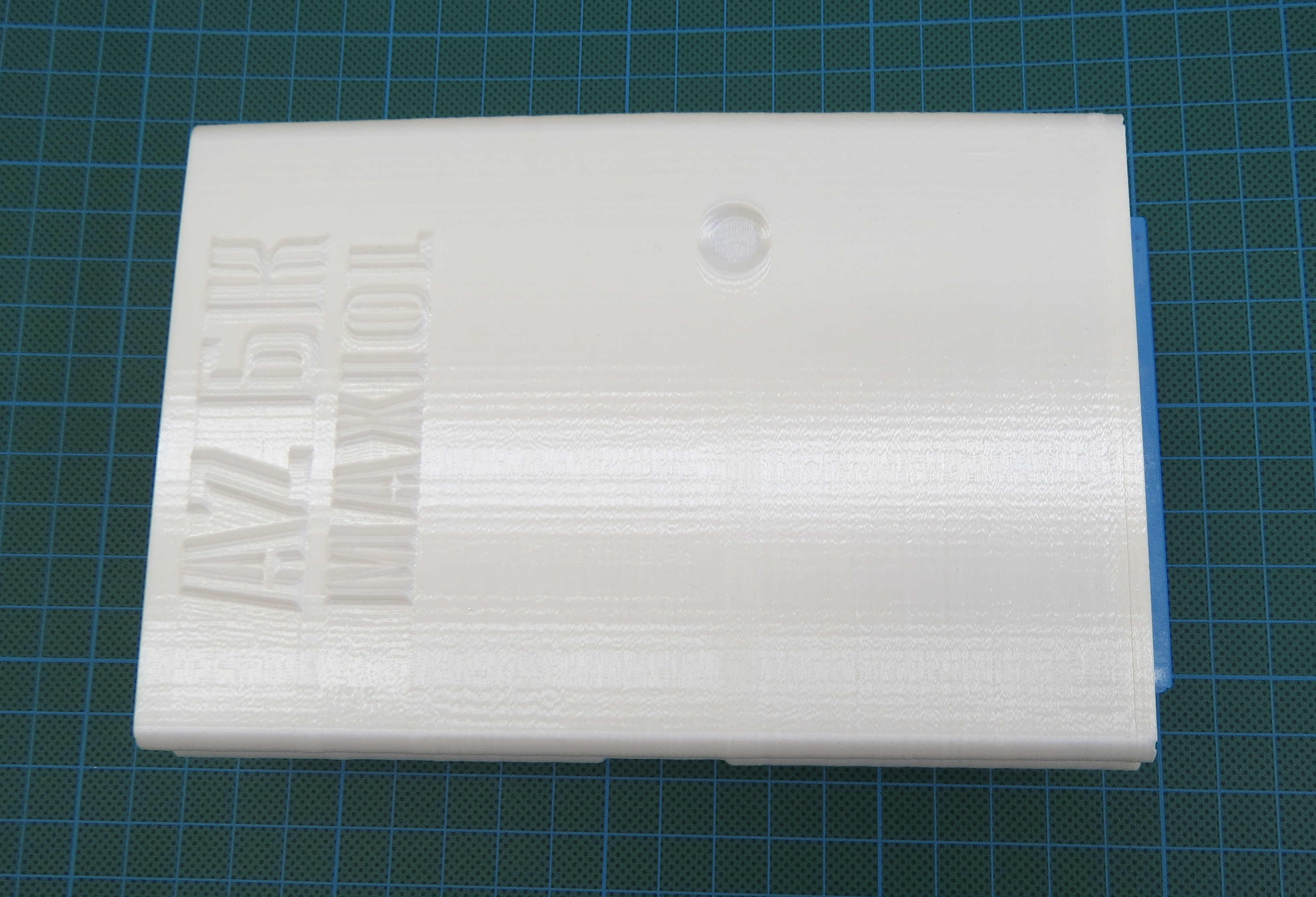

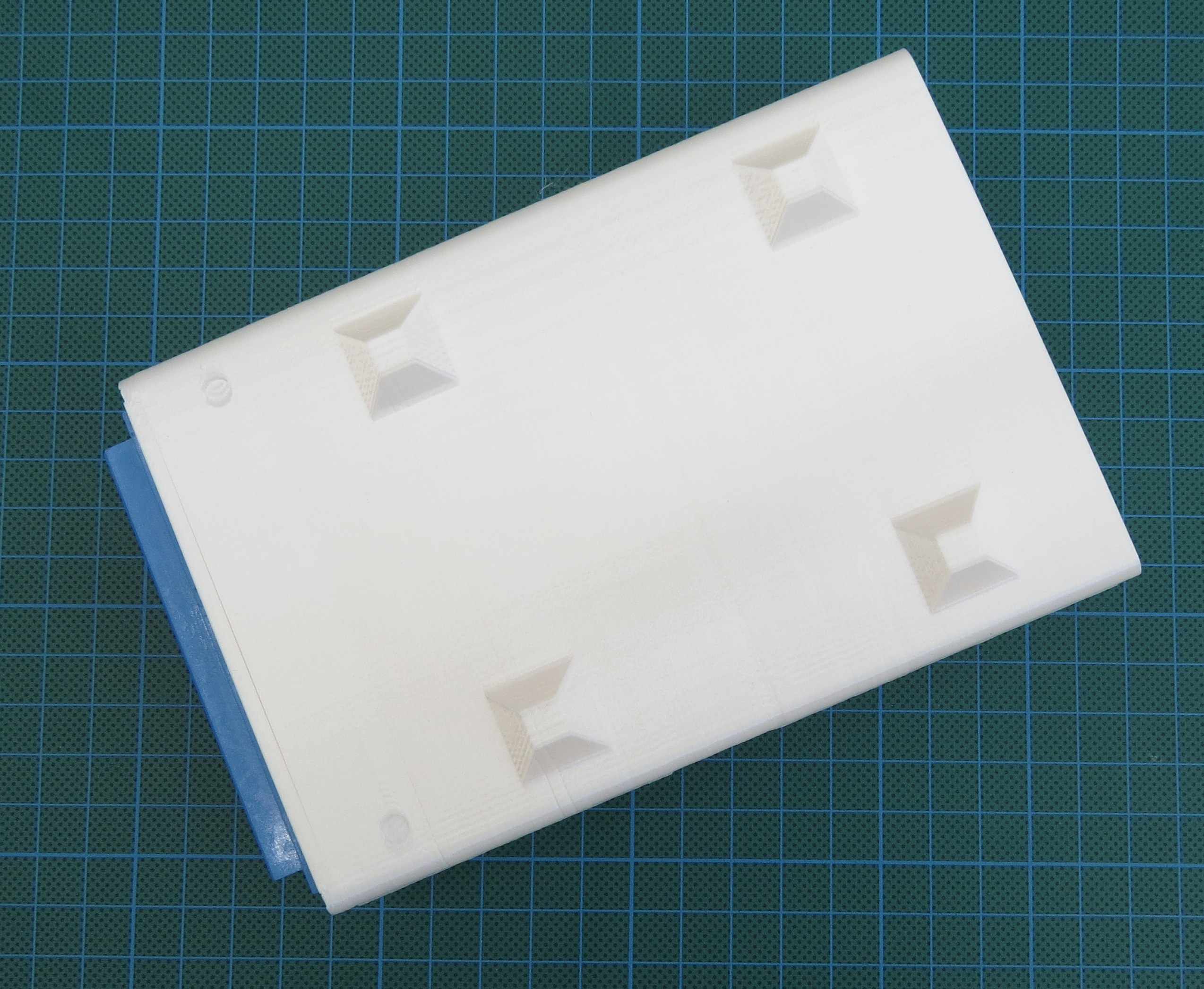

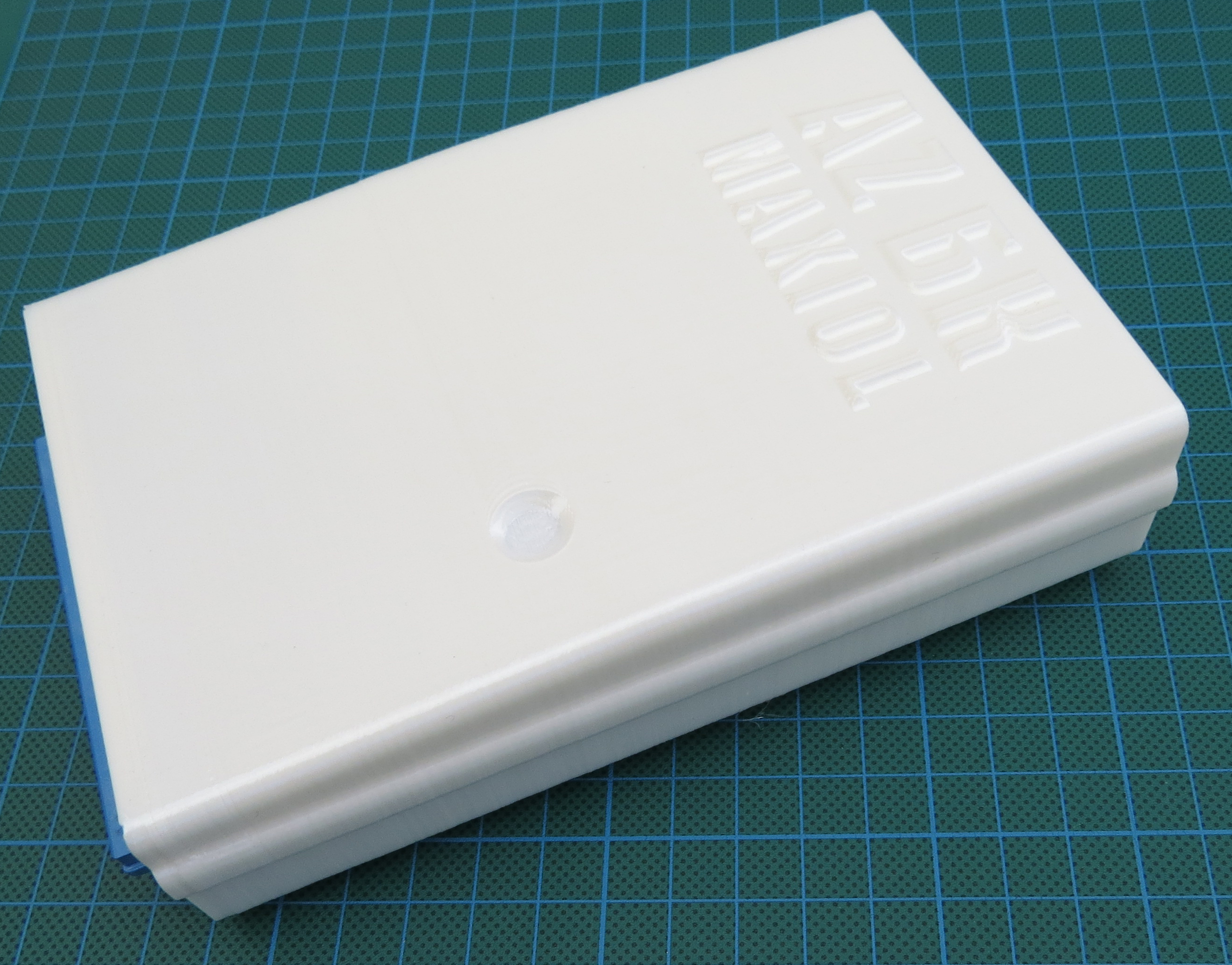

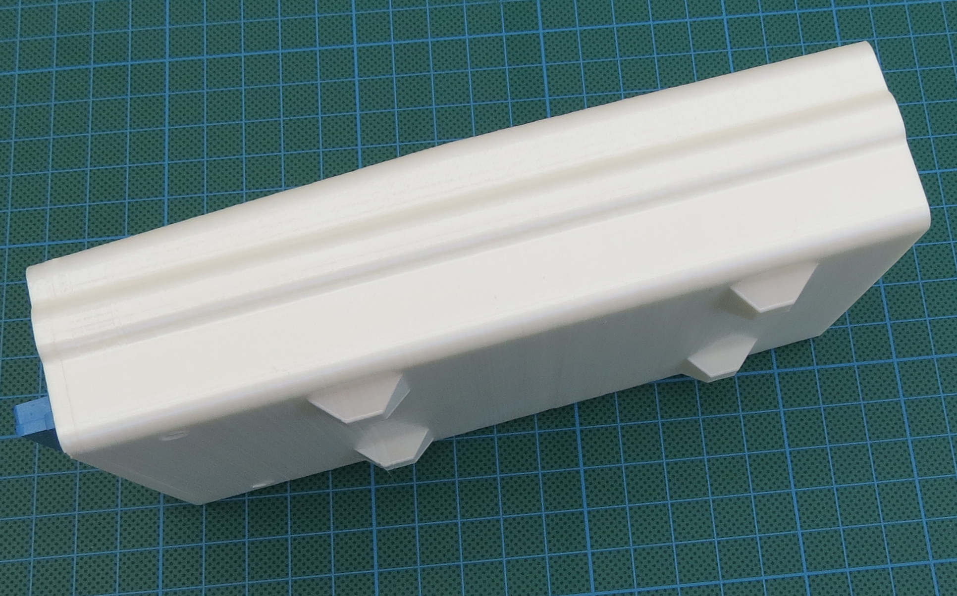

8. Корпус для AZ

Проверка напряжения питания на AZ
так AZБК кушает 600ма, то при длинных или тонких проводах питания к БК, напряжение может просесть и будут наблюдаться различные глюки
вот тут на фото синим обведены точки где можно проводить измерения шины +5В
измерение проводится относительно общего провода - к примеру корпусов металлических разъемов VGA и RS232
номинальное напряжение на вышеуказанных точках - не менее 4.8В и не более 5.0В

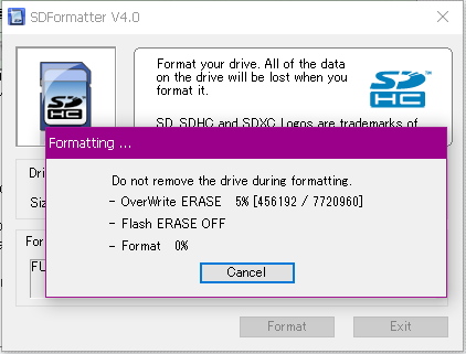

2. MicroSD карточка перестала читаться, возникают ошибки
ставим
и делаем полное форматирование карточки
после чего заливаем туда комплект образов
