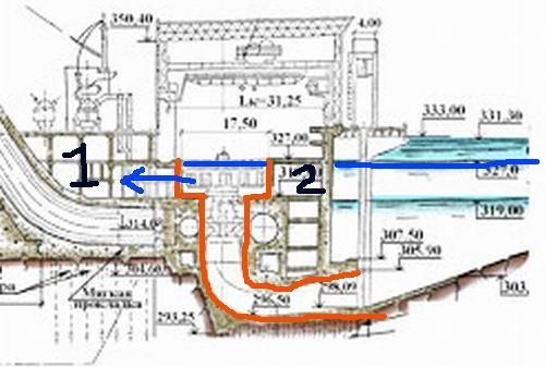

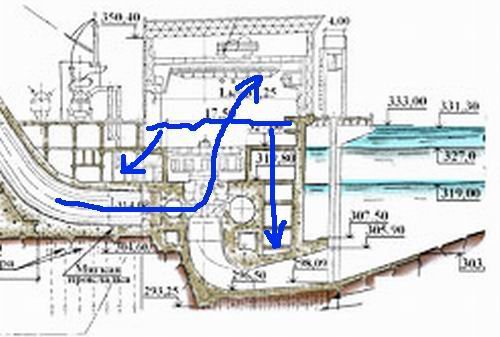

"Сейчас вроде бы начинает чуть-чуть проясняться. Конечно, никакой не "взрыв трансформатора" и вообще не взрыв в машинном зале - характер разрушений был бы не таким. Вначале говорили о некоем "гидроударе". В каком-то смысле это действительно гидроудар. Почему-то поток воды пошёл по закрытому водоводу на турбины находящиеся в ремонте. Внизу, в районе турбин - давление больше 10 атмосфер, этoт канал должен быть очень плотно закрыт. Если полость около турбин открыта - из неё хлестнёт огромный фонтан, который именно так и снесёт крышу и весь зал как на картинках."
Почему эти водоводы оказались открыты - пока неизвестно. Либо фантастическое разгильдяйство, либо диверсия. С одной стороны - "просто август", с другой - сразу несколько странных совпадений - от теракта в Ингушетии до недошедшей до катастрофы аварии на братской ГЭС, почти одновременно с С-Ш.
Как бывший энергетик могу сказать что там могло быть. Был вынут на ремонт генератор и кто то, открыв затвор, подал воду в эту шахту. Вода через открытую шахту хлынула в машинный зал и все залила и разрушила.
